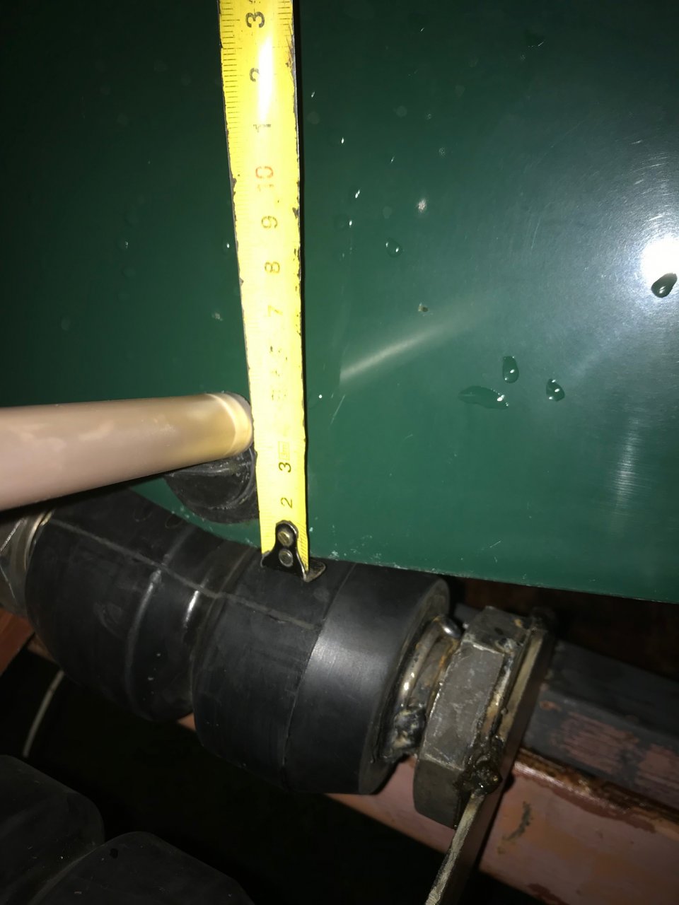

Всем доброго дня!
Друг купил лодку "Нельма" в комплекте с мотором Suzuki 9.9AS, всё покупалось новое, мотор пока не раздушен. Мотор пока обкатываем, через три часа на малом ходу пробовали кратковременно крутить в полный газ, лодка очень тяжело выходит на глисс. пробовали и в вдвоём (я пассажир - 80кг) и он в одного (он - 95кг), в одного получалось выйти только при смещении к центральной банке. вдвоём я смещался к носу, после выхода на глисс перемещался на центральную банку или садился с ним рядом на заднюю. Самая высокая скорость была зафиксирована в районе 30км/ч при расположении обоих на задней банке. Меняли положения откидки мотора, получилось, что в одного легче всего выйти на глисс когда мотор стоял на "0" положении (вынут упор), вдвоём второе или третье положение, на третьем субъективно лучше, но один раз были прохваты, и брызгается мотор. Обороты в одного были где то 4300, вдвоём не выше 4100. Вешали на "Нельму" NM 9.8, скоростные показатели те же и откидка мотора аналогично, но выход на глисс более быстрый, хоть и не без танцев на лодке, связываю это с меньшим винтом. Опыта по настройке маловато, есть у нас Solar 350 Максима с мотором NM 9.8, но на этом комплекте ничего не настраивал, повесил и поехал, антикавитационная плита на Solarе находится ниже дна, на Нельме антикавитационная плита выше дна сантиметра на три. Связывались с заводом по поводу подрезки транца, ответ был: "ничего делать не надо, испытывали лодку на такой высоте транца". Мы в замешательстве, прошу у форума помощи по настройке комплекта. У Зага проскакивало, что транец Вы подрезали, не могли бы Вы поделиться сколько пришлось срезать, как было и как стало, как вёл себя мотор и лодка до подрезки и после. Планируем дообкатать мотор, раздушить, ещё поиграться с откидкой, но что то подсказывает, что резать придётся, во всех инструкциях к разным моторам везде указано, что антикавитационная плита должна быть или вровень с дном или ниже до 50мм. Правда в одном или двух источниках из интернета нашёл, что бывает и выше и типа это лучше чем ниже, но что то сомнения сильные одолевают...

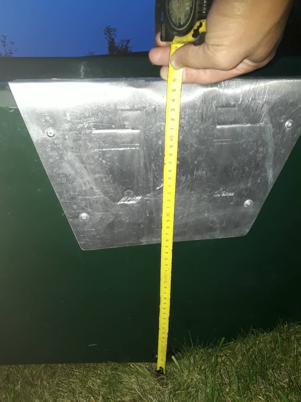

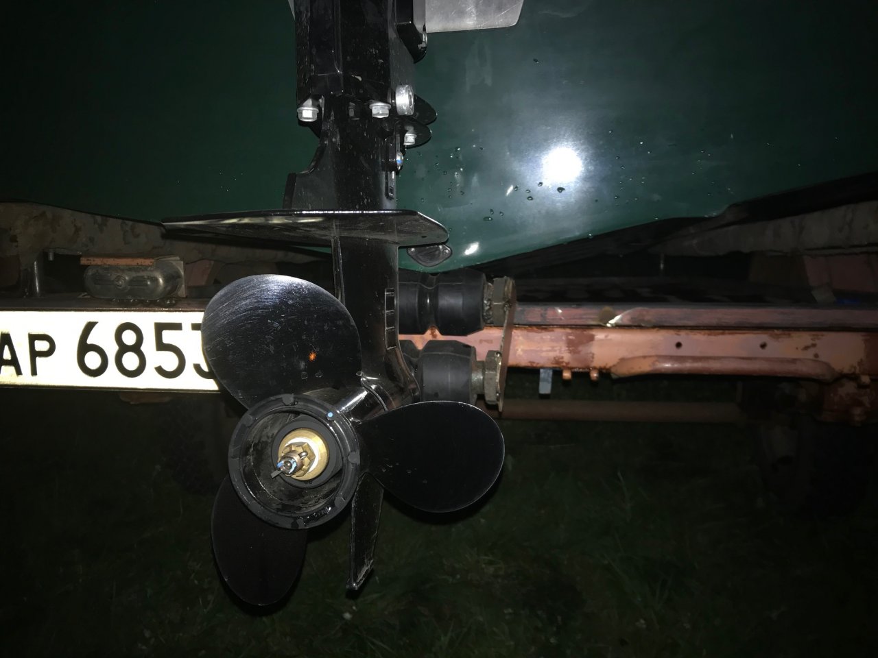

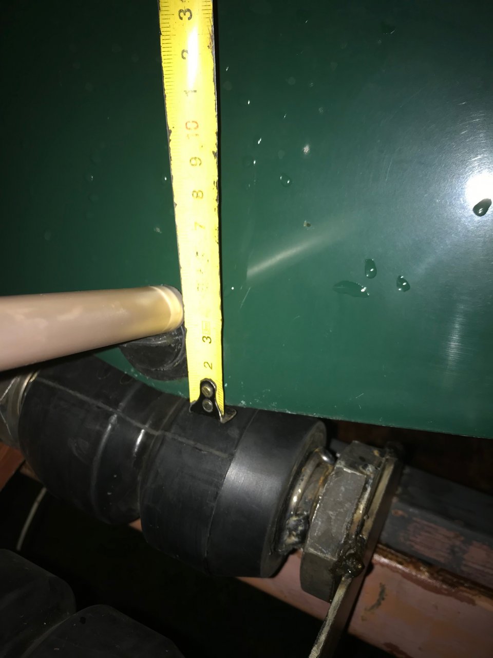

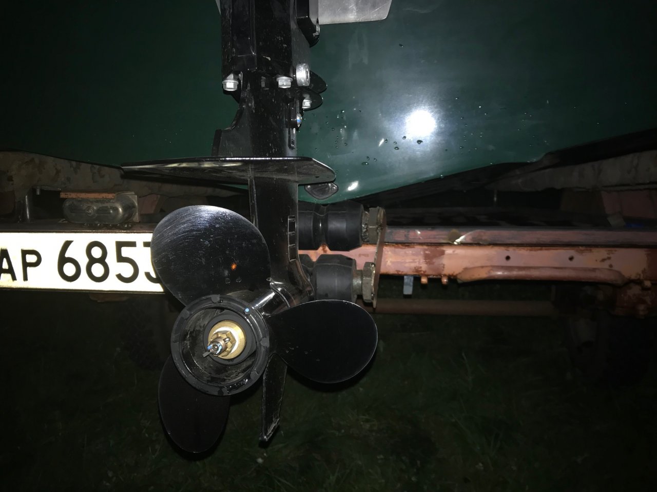

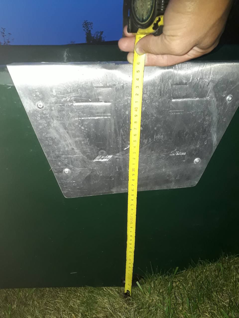

Прикладываю фото лодки, прошу прощение за качество, фотографировали уже по тёмному.

Добрый день, полностью согласен. чудес не бывает. Подрезал 50мм, у меня на 2 дырке, плита ниже ровно на 10мм, это заводской брак снимите мотор и измерь высоту транца. 3-4 человека должен вытаскивать хожу 2й год, скорость в 2ч 38км/ч, в 3ч 33-34км/ч в 4ч около 30км/ч на глиссере,
таблетку с тушой в 120 кг вытаскивает секунд за 6

когда заказывал свою сказали транец S - тоесть 381-410мм в итоге вроде 470мм

При таком положении антикавитационной плиты будут постоянные прохваты воздуха.
Померили сегодня транец 460мм. У Сузы 430мм до антикавитационной плиты вот и получается 30мм. Прохватов не было, но на глисс выходили очень тяжело. Прохваты были в одном положении мотора и я ошибся не в третьем, а в каком то крайнем или нулевом или в пятом положении мотора. Правда на Высоких оборотах ходили не долго.
