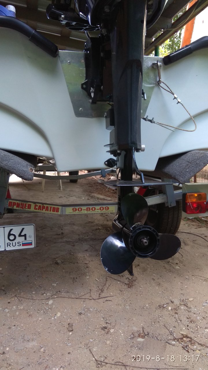

Прочитали правильно, а смысл прочитанного? Изменение определенного влияния днища на работу винта! У Вас пока петух (волна) за кормой лучше, чем у обрезанных лодок. Килеватость лодки и форма днища , и наклон транца сильно отличается от старых лодок! -влияние днища не меняется? Регулировками мотор еще и отодвинут от транца. На сколько сильно? И на часть вопросов ( для ответа) предлагаю поднять на немного транец. Это легче, чем пилить. И испытать.Виктор, так если я правильно читаю справочник, то нарастить это для выносного:
Просто если его еще немного поднять, то он будет прохватывать
А будет прохватывать - убрать накладку (не пилить если) легко.
