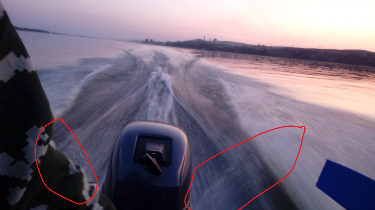

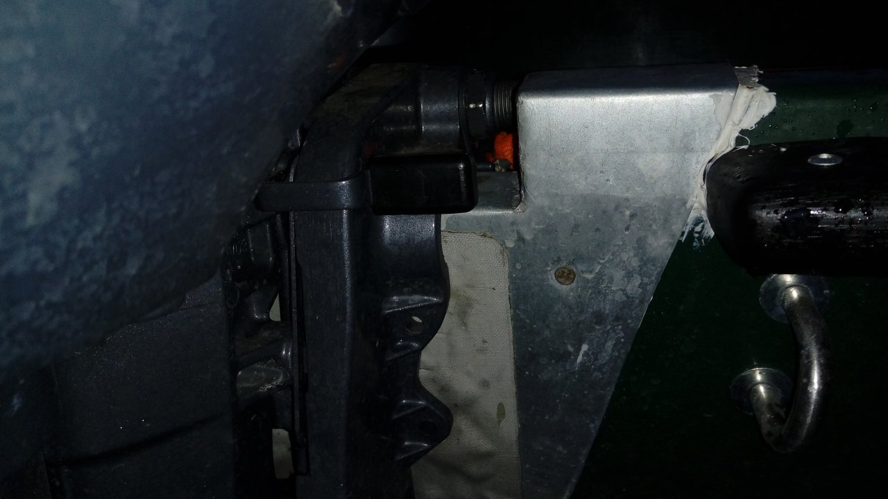

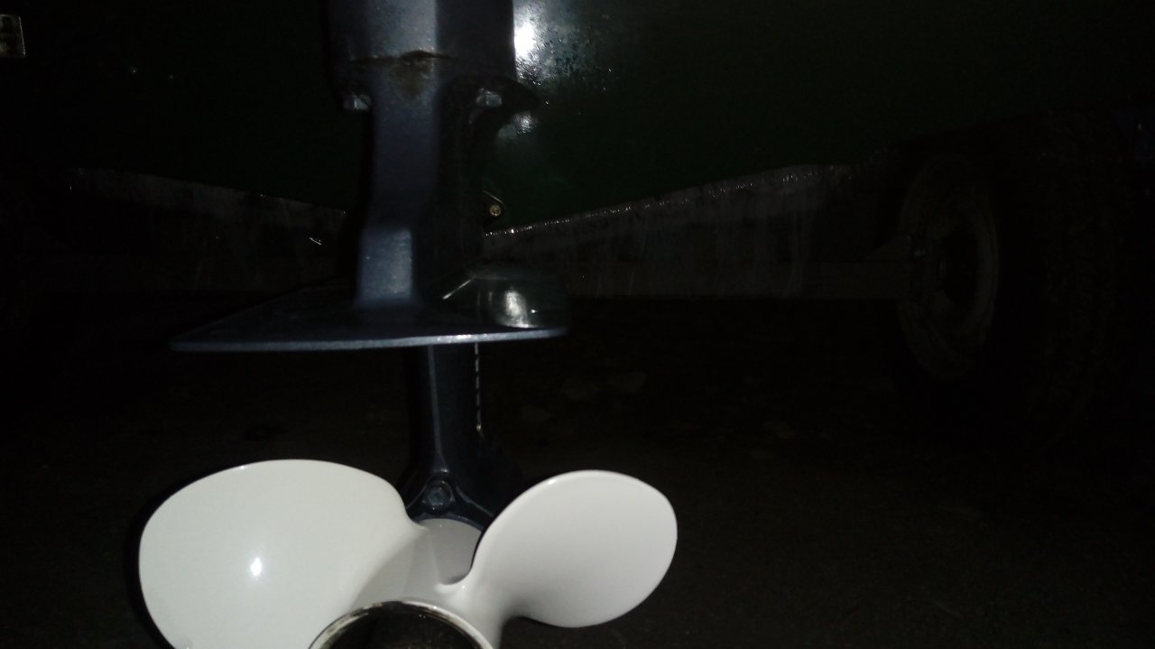

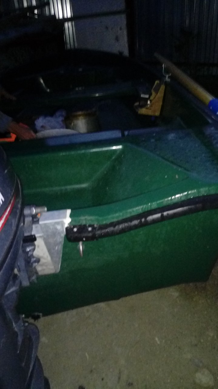

Антон, а на фото 160785 (выделил красным) тоже брызги? в кокпит не летит? это считается норма, или низковато повесили мотор? Вы когда подрезали, подрезали сразу на 50мм или резали частями и смотрели на поведение? на каком положении стоит мотор?
И подскажите, пожалуйста, из чего делали привальный брус и чем закрыли концы?
Спасибо!

Денис, а тебе для чего опускать мотор, у тебя есть прохваты в поворотах?
Если не ошибаюсь, у тебя проблемы с затруднённым выходом на глиссирование + брызги или ещё прохваты присутствуют?

Владимир, всё верно! Прохваты были только в крайнем пятом положении мотора, но в этом положении получилось вывести лодку на глисс "танцуя" на носу лодки. А так сравнительно длительный выход на глиссирование + брызги в третьем положении мотора, в котором лодка лучше всего идет по скорости. в первом положении легче выходит на глисс, но хуже идёт по скорости. При скорости чуть ниже тридцати очень быстро "сваливается" с глисса (может так и должно быть, опыта жёсткого корпуса не было, на ПВХ такого нет).

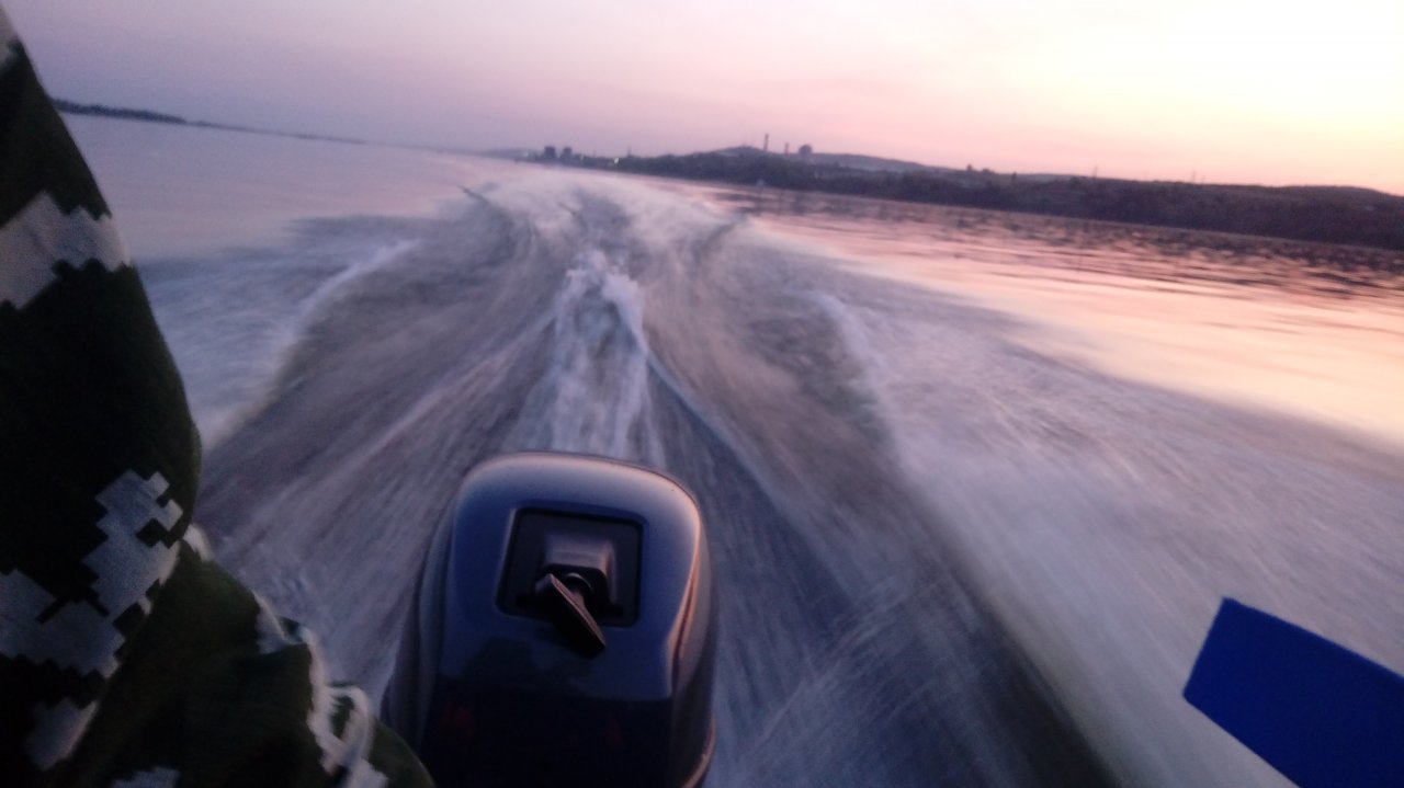

брызги не долетают, мотор ниже на 10мм, на 2 дырке
видео выхода в 4 человека по 75 кг примерно + бак бенза и шмурдяка кг 15

Денис, тогда я бы все "телодвижения" по решению проблем, начал с установки гидрофойла.
Должна решится проблема с выходом на глиссирование и устойчивостью глиссирования на минимальной скорости, плюсом скорее всего уйдёт или совсем исчезнут брызги, если брызги останутся, тогда делать брызговик. Гидрофойл ещё помогает от прохватов и даёт возможность установить мотор выше, а у тебя он стоит как раз "на грани", т.е. и этот должно подправиться.

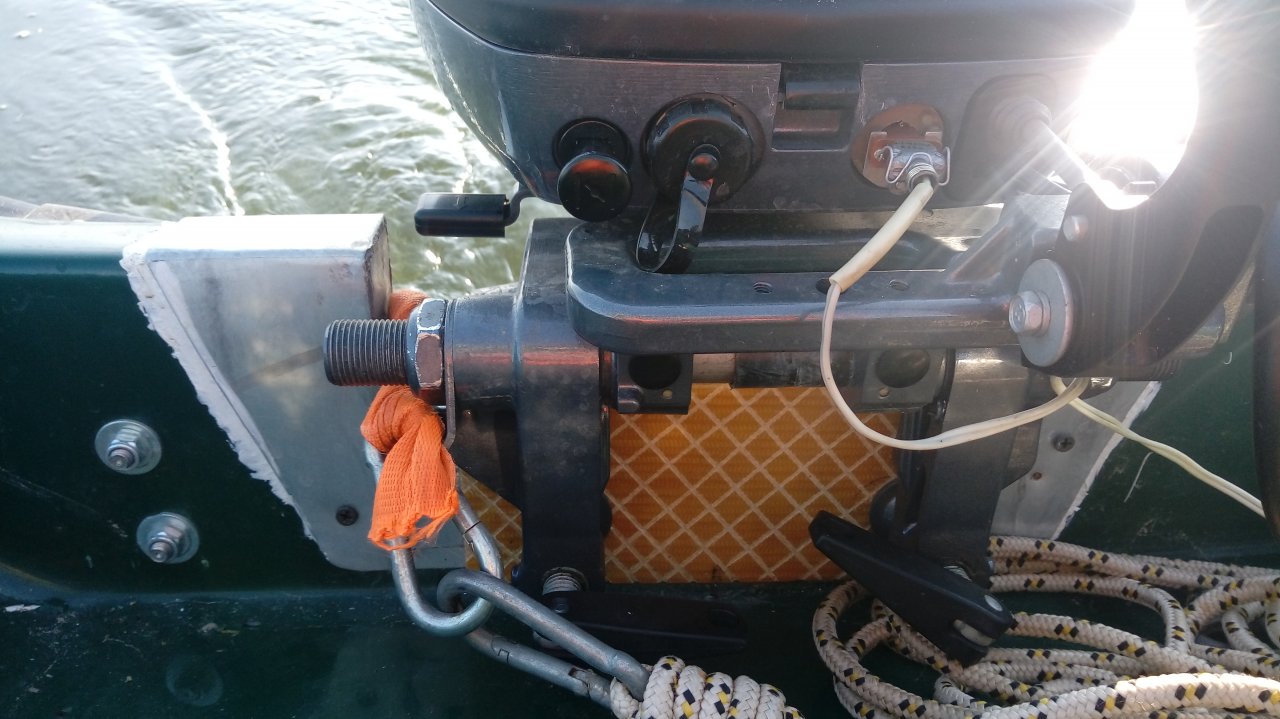

Мысль не покидает, что во всех инструкциях написано, и на всех форумах, что Антикавитационная плита должна быть ниже киля на 20-30мм, даже советскую книжку какую то встречал, что надо киль подрезать, если он сильно выраженный в районе транца, а у нас антикавитационная плита выше на 30мм киля.

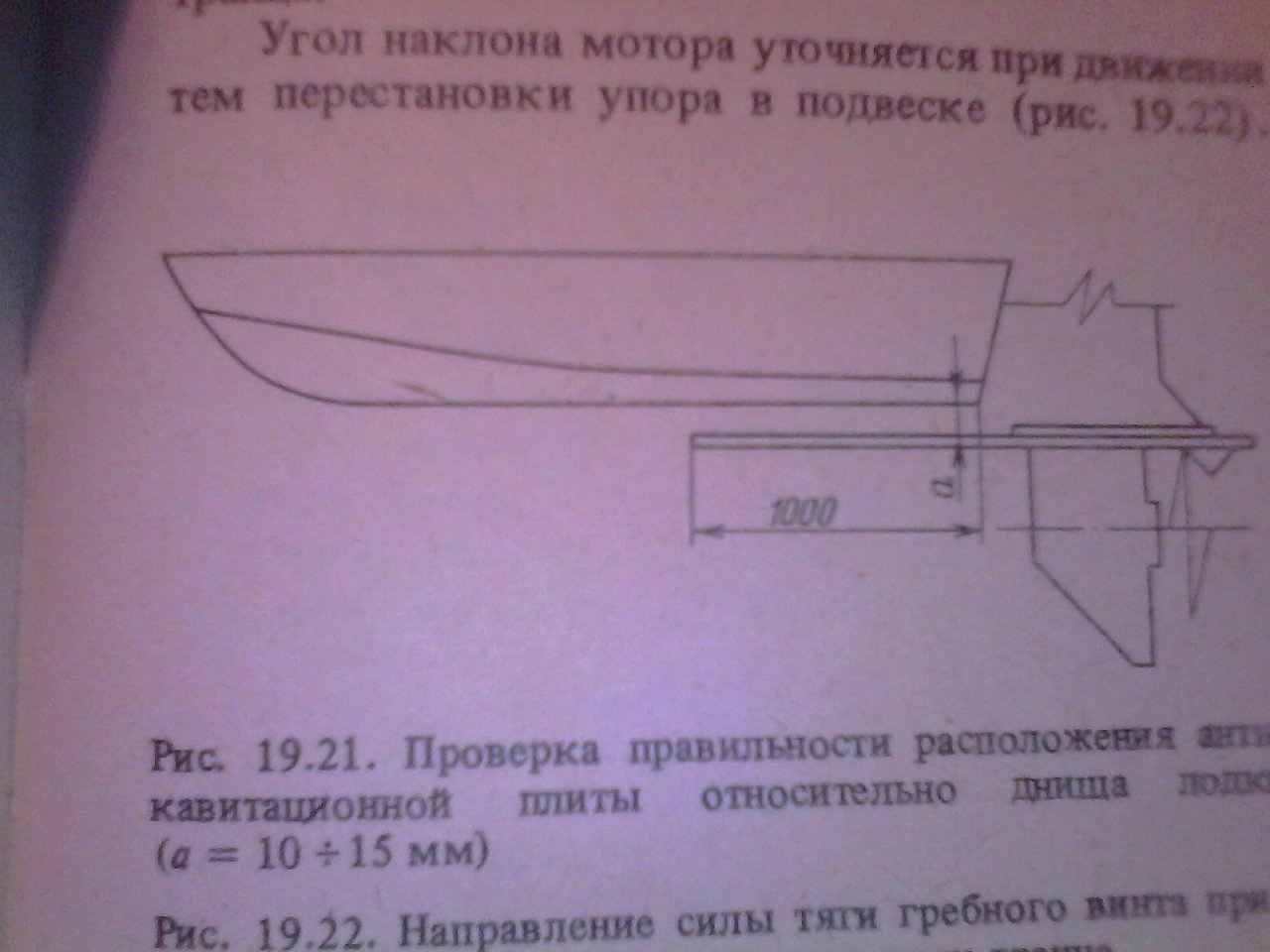

В дополнение к предыдущему.
160841
160842
Как видно из текста физика процесса замалчивается. Значит честный справочник. не придумывают,чего не знают. Пишут только об определенном влиянии днища. Я не англ. политик, но тоже имею право на предположения. Обводы Нельмы отличаются (факт!) от МКМ и прогресса2, значит и определенное влияние днища может отчличаться на столько, что надо поднять высоту транца и поставить брызгоотбойник. Температуру воды в моторе люди меряют. Всем удачи!

Просто если его еще немного поднять, то он будет прохватывать
