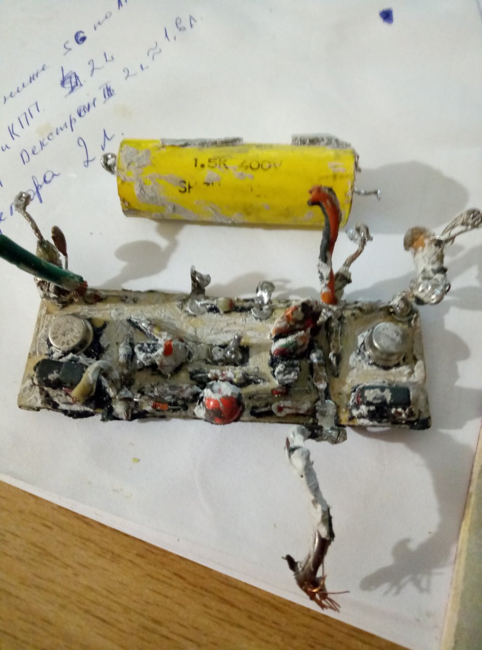

диоды живые, пропускают только в одну сторрону, резюки тоже живые. визуально все живое, как проверить остальные делали понятия не имею. что там может быть навернуто из-за чего греется катуха? и как эо проверить?

По первой части ролика - две РАЗНЫЕ катушки , двойная,с двумя сердечниками и одинарная,залитая в красный пластик и к этому идут на самом деле РАЗНЫЕ коммутаторы,мужик показал только один - родную черную коробку и самоделку зеленую, так это работает с маховиком с 4-мя магнитами и с катушкой в красном пластике.Родной коммутатор (с выпуклостью посередине) для первого варианта - двойная катушка - он не показал.Ремонтируется он очень просто , я это делал и работает . Нужно аккуратно расковырять компаунд с минимальными разрушениями деталей на плате.В моем случае развалились пайки.

В реалиях я мотал то,что залито в красный пластик (это М15),одинарное, но горело с непеределанным коммутатором и поэтому было сделано некая добавка между катушкой и коммутатором ,работало надежно, но занимало место. То есть получилось полностью самодельное зажигание.Позже купил родную по случаю ,в коммутаторе повысил напругу отсечки,чтобы катуху не кипятило , выкинул ограничители на выходе и оно ездит .

очень похоже на то,что я ковырял. Вот поаккуратнее сделать-бы это почище .
