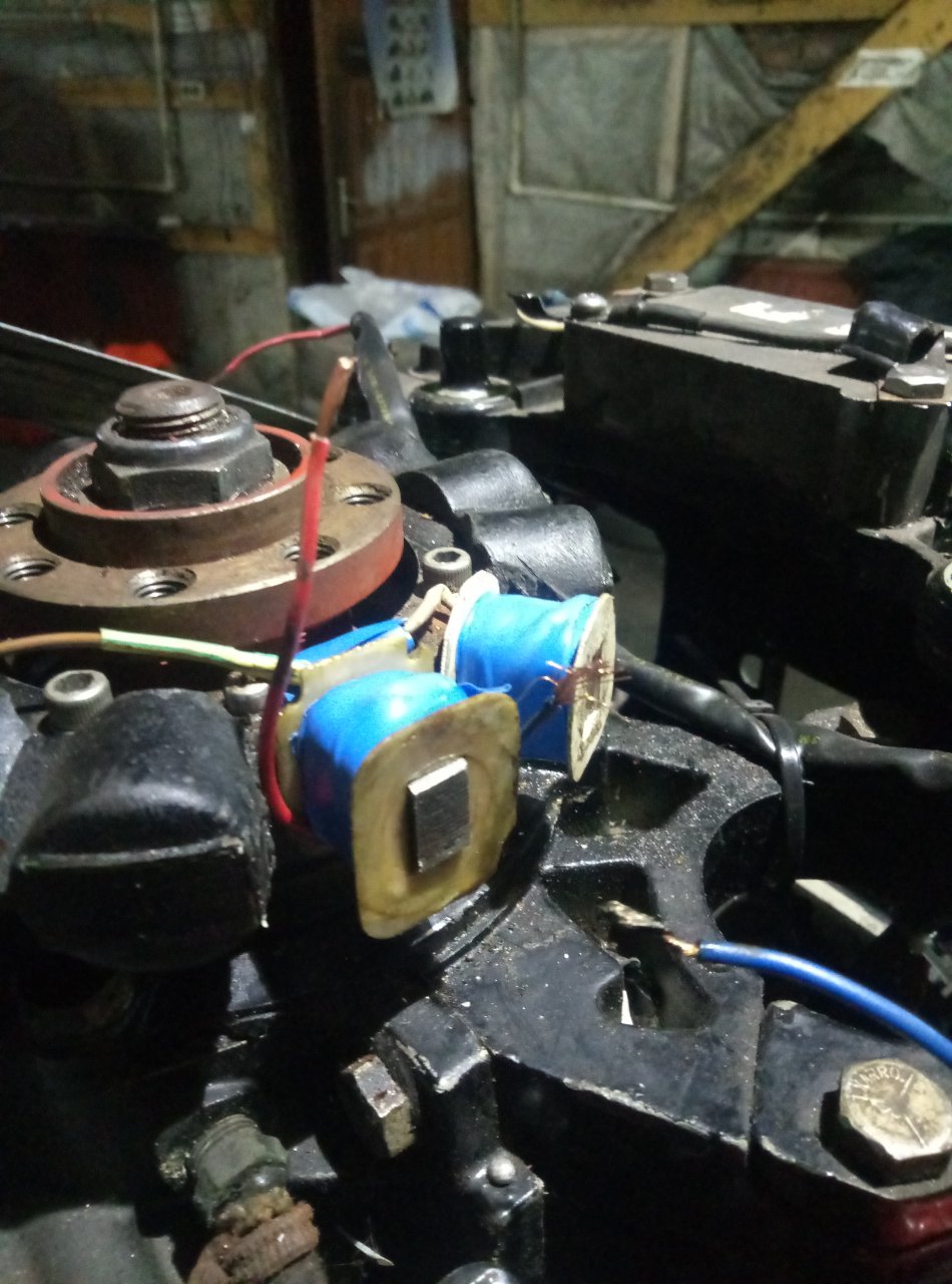

доброго времени суток всем . не долго отработала новая катушка, не згорела, межвитковое,по сопративлению 270 ом вместо 6ком. чего делать? может побольше витков намотать ? еще она грелась сильно. изоляция провода под бандажом поплавилась. на статоре стоит две катушки. 50 ом и 6 ком. соеденены последовательно. на катушке, та что должна иметь 50 ом. у меня 46.2 . это я в первый раз повредил при разборке ее немного и пришлось отматать немного. может ли из за этих недостоющих 4 ом так греться высокоомная катушка? вопрос к знатокам. можно ли недостоющие 4 ома прибавить резистором на конец обмотки чтоб на выходе 50 ом получить?вот я думаю не прокатит, на выходе ток меньше будет.... тогда вторую мотать нужно на 50 ом.
отчего же греется зараза

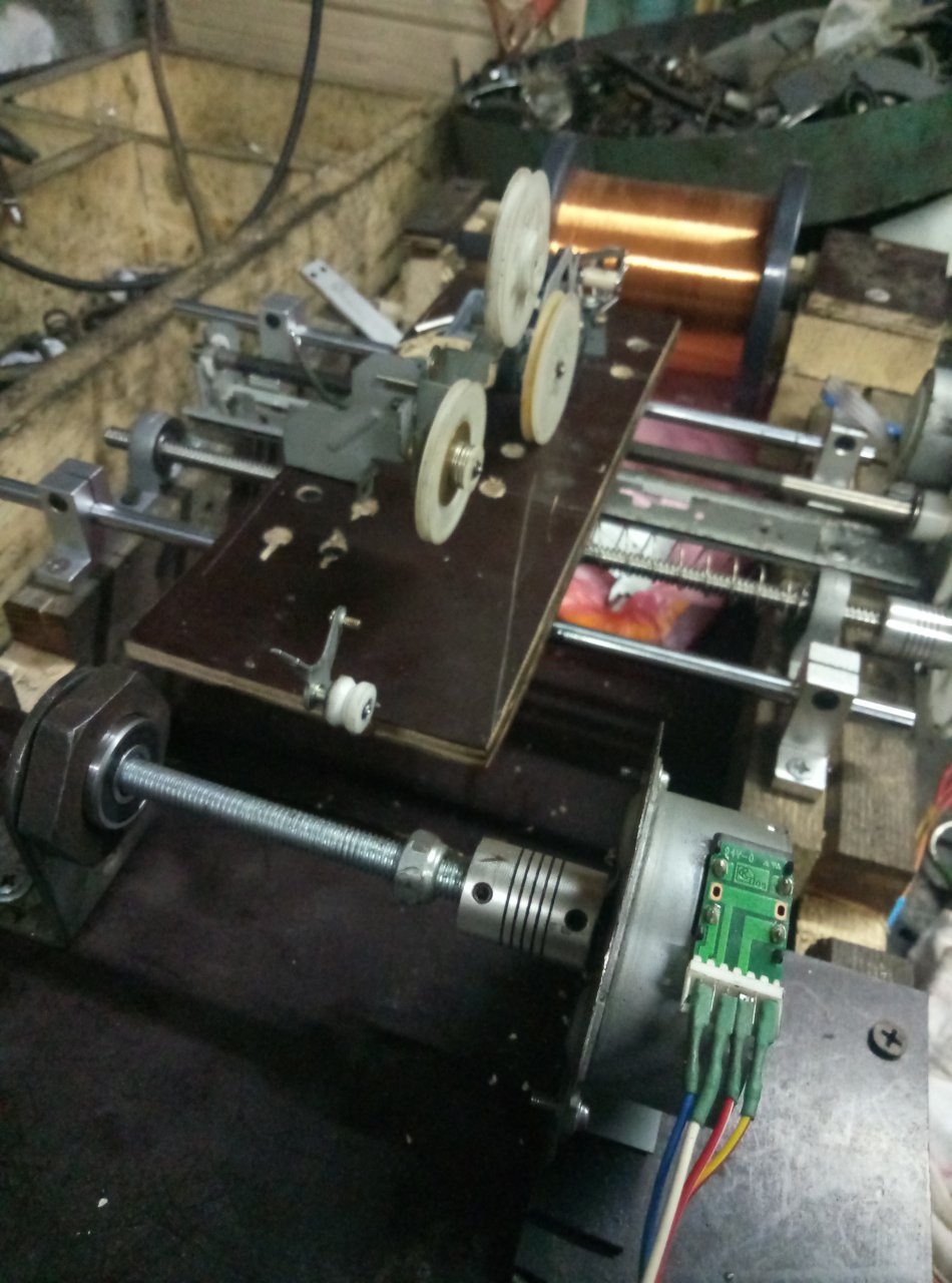

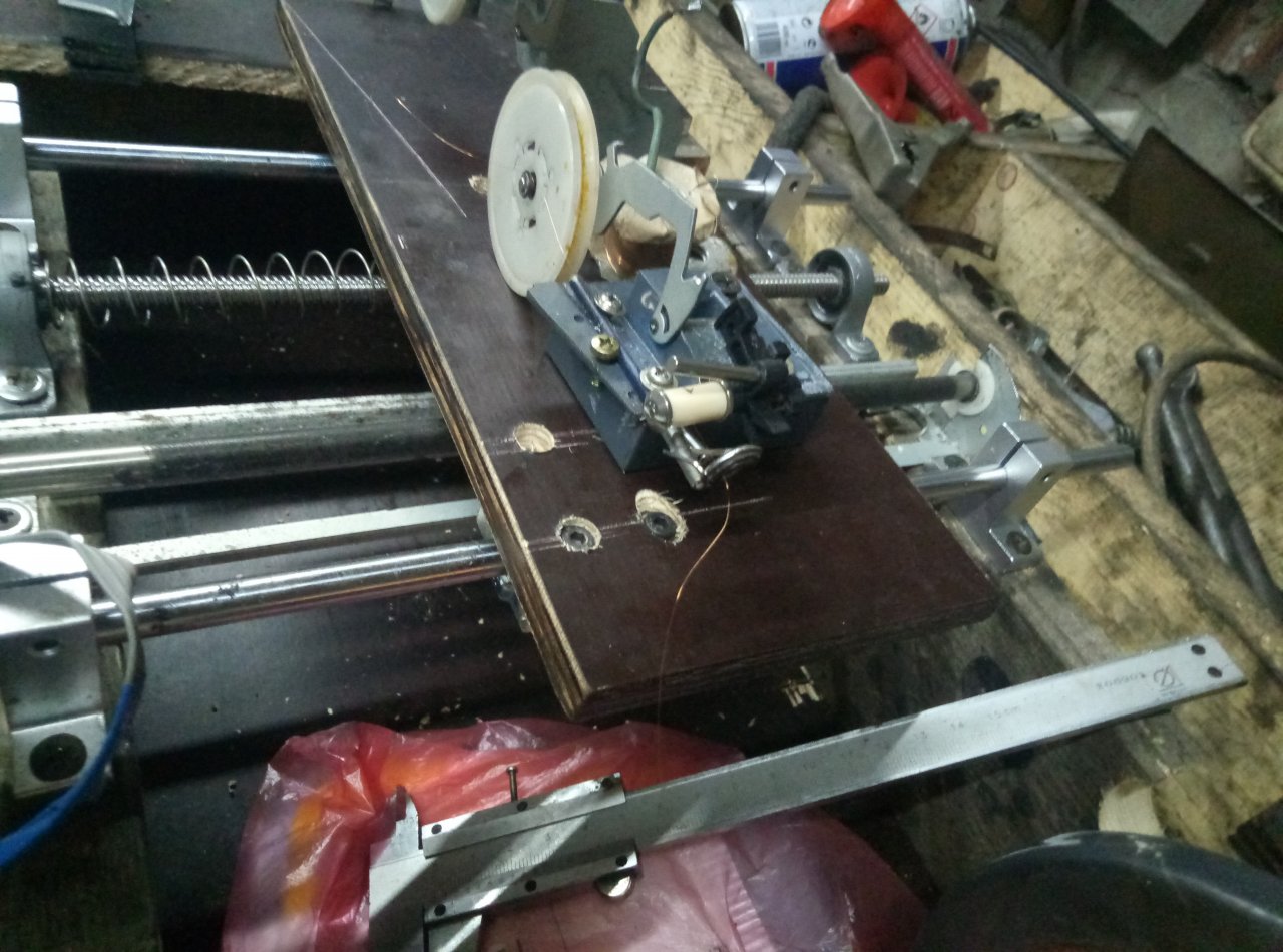

Собрал я намоточный станок. Под програмным управлением, мотает 0.05виток к витку. И да, выше в постах, кто то отметил что он сомневается по поводу 24000витков. Так и есть... мой ручной станок меня подвел, точнее счетчик. По итогу всего 13000витков. Не знаю еще на сколько долго хватит этой катушки, только вчера намотал. Но если и она згорит, тогда буду мотать другим диаметром . 0.07 или 0.1.

Я бы сразу взял 0,1 , виток к витку, и между слоями бумагу 0,02-0,03.
Везде 5000 витков нормально работают.

Паша, ну нельзя же постоянно лбом о стену биться! Надо искать причину, только потом устранять последствия.
Занимаюсь сейчас тем же. Мерк 4 ц. ходят парой. Болезнь мерков эти катушки. Намотаны -алюмишкой,при чём двойным проводом. Намотал по 3000- 0.12 . Коммутатор двух канальный,каждый канал-моно. Завтра запытаю....
У вот у моих медь. Чем мотаете?
Ищем всеми силами.... заказал 0.07кабельвскрытие катушки мертвой показало, что походу изза скотча молярного .я им. Закрыл . Посмотрим, теперь только эксперементально...

Доброго времени суток, ну зачем же в сторонке? любая помощь приветствуется. сегодня снова пробовал заводил в бочке. намотал 0.05 четко 5.5 ком вторую намотал ровно 60 ом провод 0.1 . как на оригинальной катушке . по сопративлениям знаю точно! поскольку раз как то приобретал бу статор и мужик мне видосы скинул как он сопративления замерял, видосы остались. на том статоре сезон отходил на дальняки без проблем.в следующем сезоне завелся прошол 2 км и здох.
что я сделал:
1)выдержал ширину ряда (чтоб от магнитов растояние такое же было)
2)пропитка во время намотки лаком КО921
3)менял направления намотки
4)станок намотачный на ардуинах, кабель укладывает виток к витку все четко!
все бес толку, греется падла и не хило греется.
что делать ума не приложу. сейчас даже мысли такие появились ,что если купив новый и новый здохнет.
че за хрень......:mad:

сегодня термометром замерял на рабочем двигле, катуха нагрелась до 131 градуса по цельсию, заглушил, не стал кипятить ее дальше. даааа.... завтра вскрою коммутатор .ты все таки как дома будешь поделись схемкой плизз..
