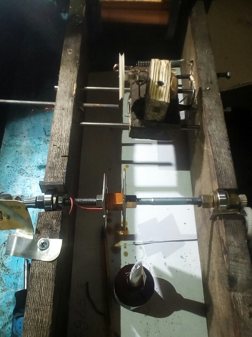

Доброго времени суток всем. кто знает сколько витков на высоковольтной катушке статора, коталожный №185856 . диаметр провода 0.05 ? или может кто знает как по току рассчитать?

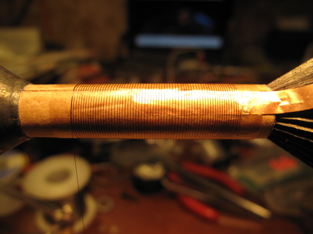

Вот это внавал с пропиткой цапоном, для любителей возвращаться на вёслах :

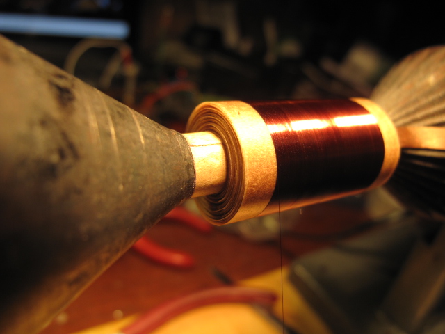

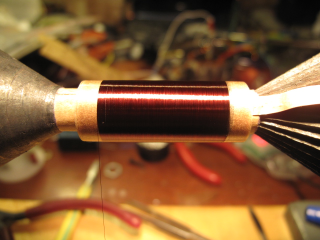

А вот для себя любимого, виток к витку с межслойной изоляцией, и проваркой в воске, навека.

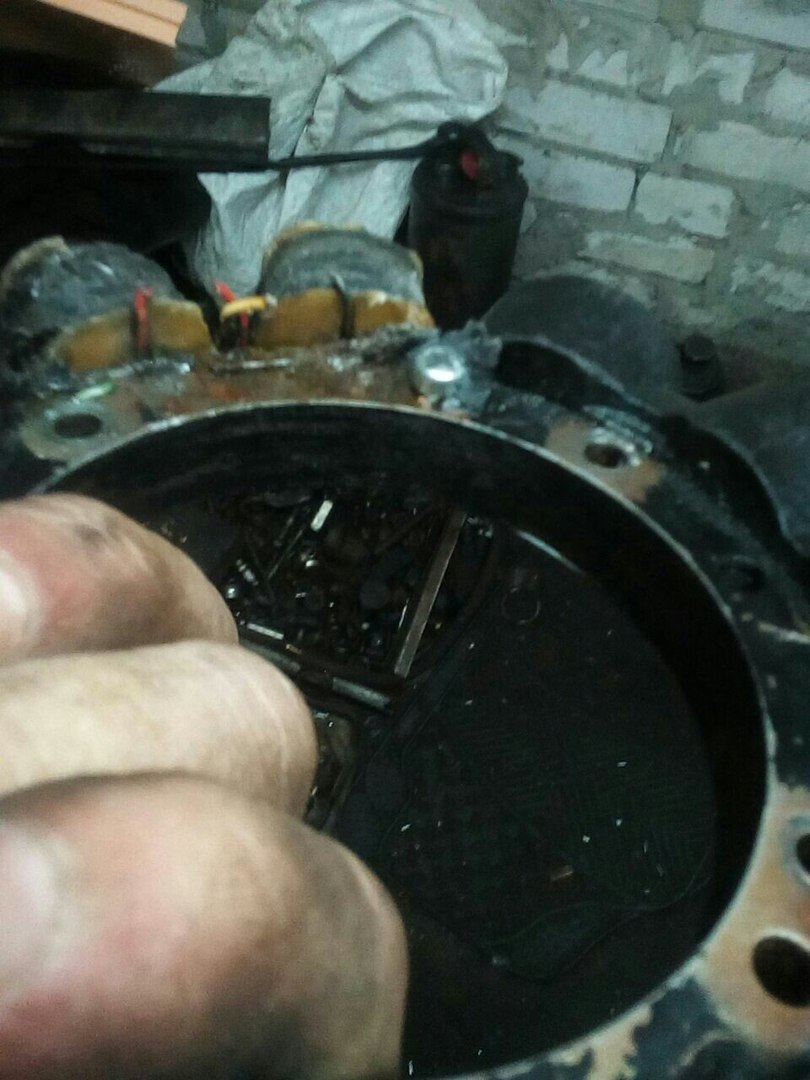

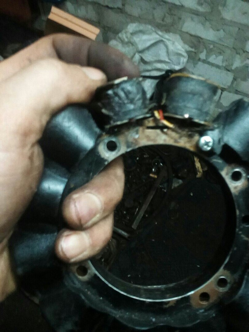

Повозможности выложите фото статора, будем знать какой, и что в нём, всем будет полезно.

как перемотаю свой, покажу что получилось, только вот не нашол пока чем пропитать, может подскажете?

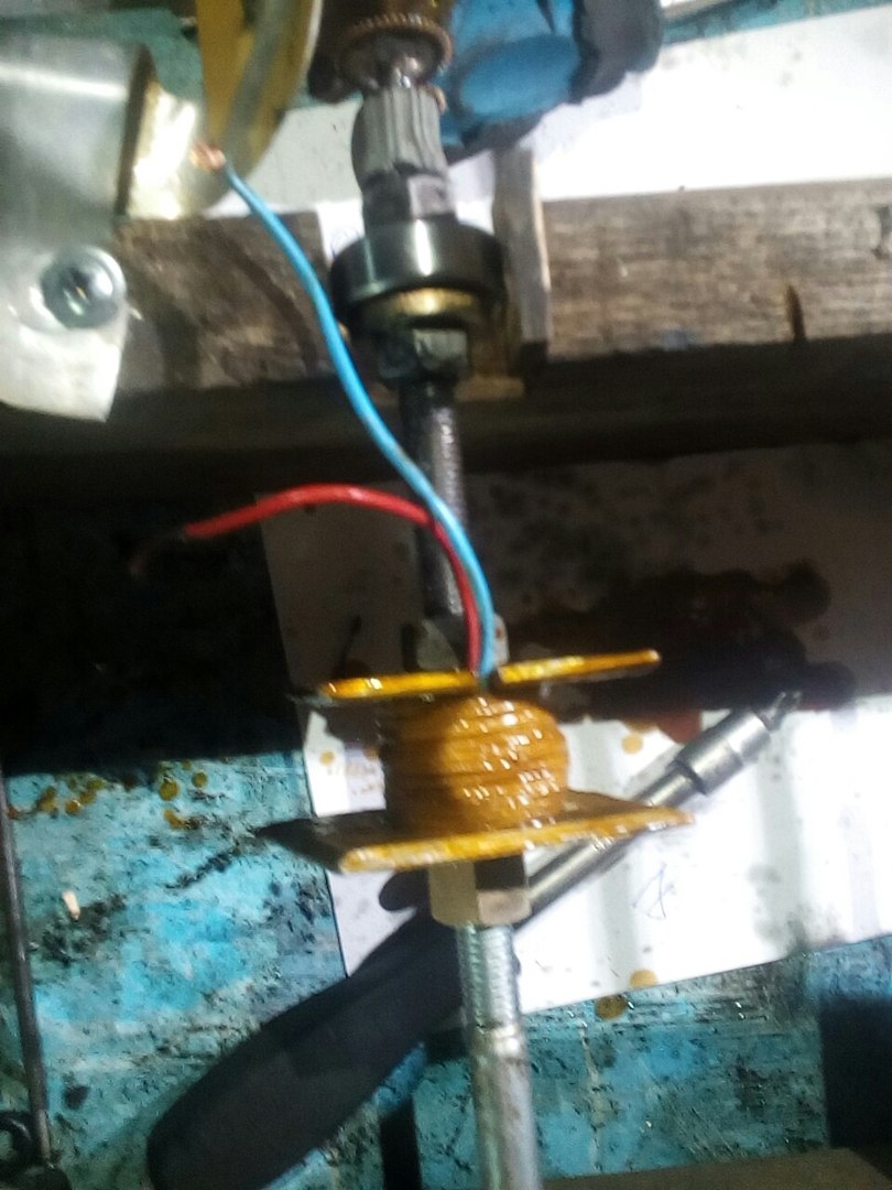

катушка снимается с сердечника, мотать будет удобно. сопротивление 6 ком- на рабочей катушке. спасибо за исчерпывающий ответ.

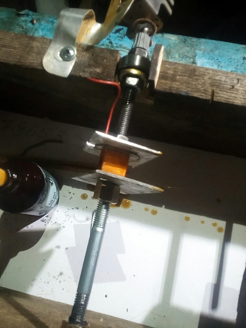

ну вот собственно.. 24000 витков 6.04 ком,
.диаметр 0.05 собрал работает.))
