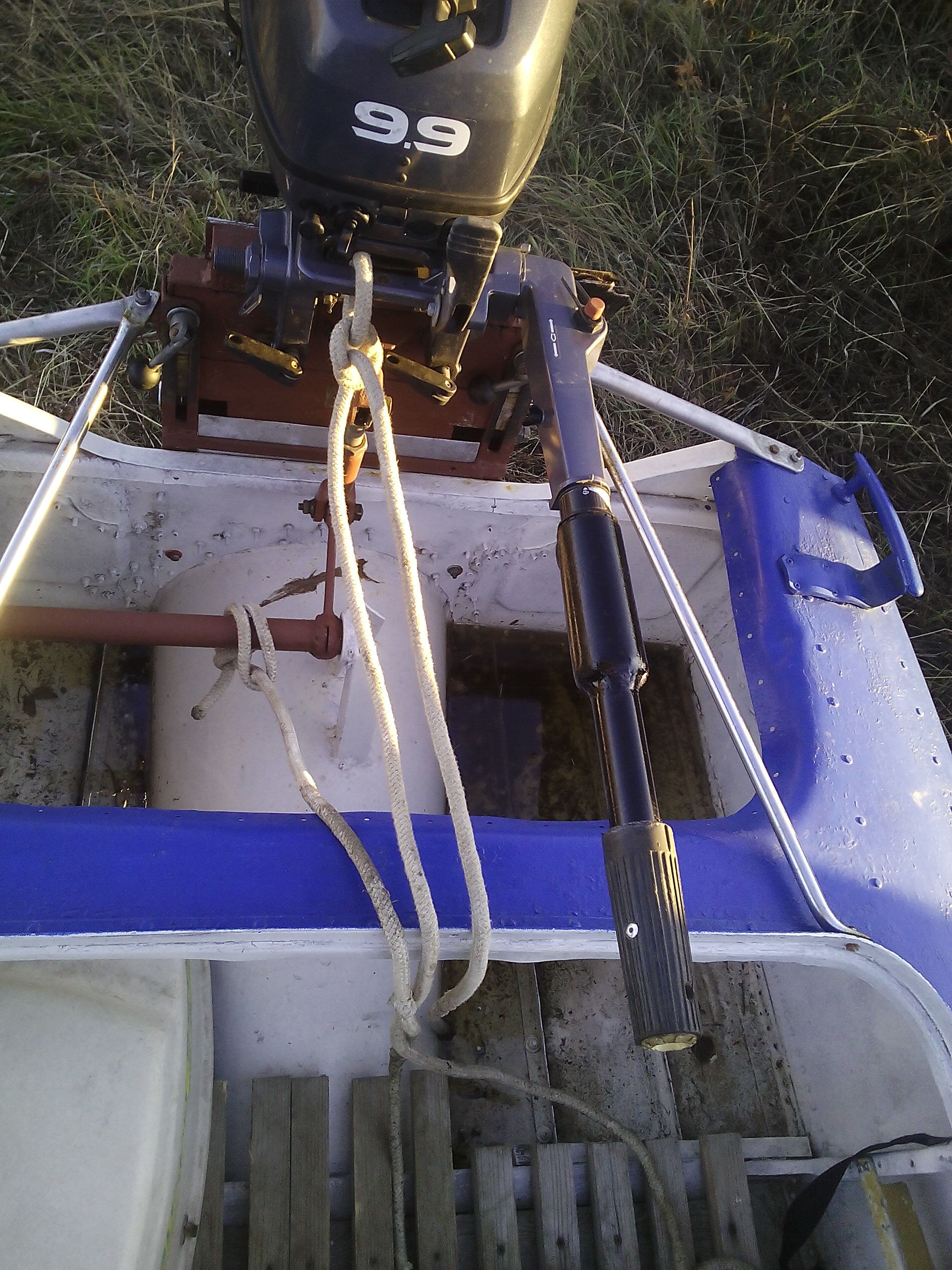

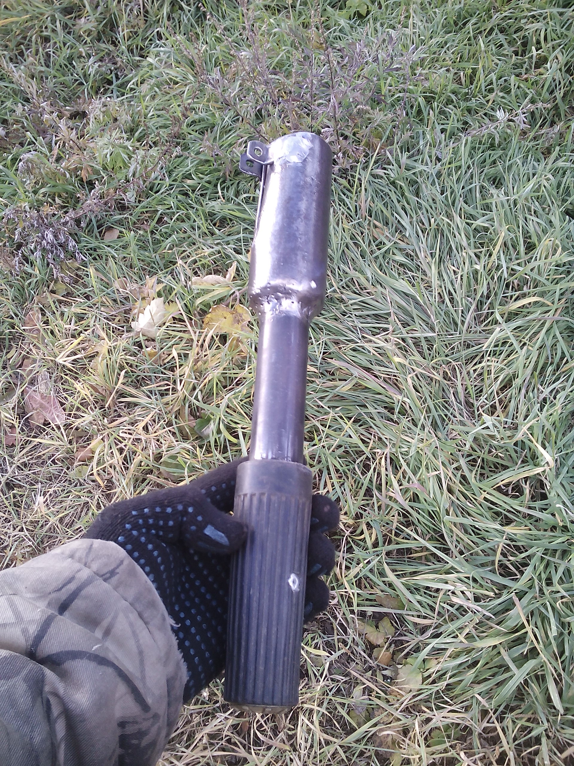

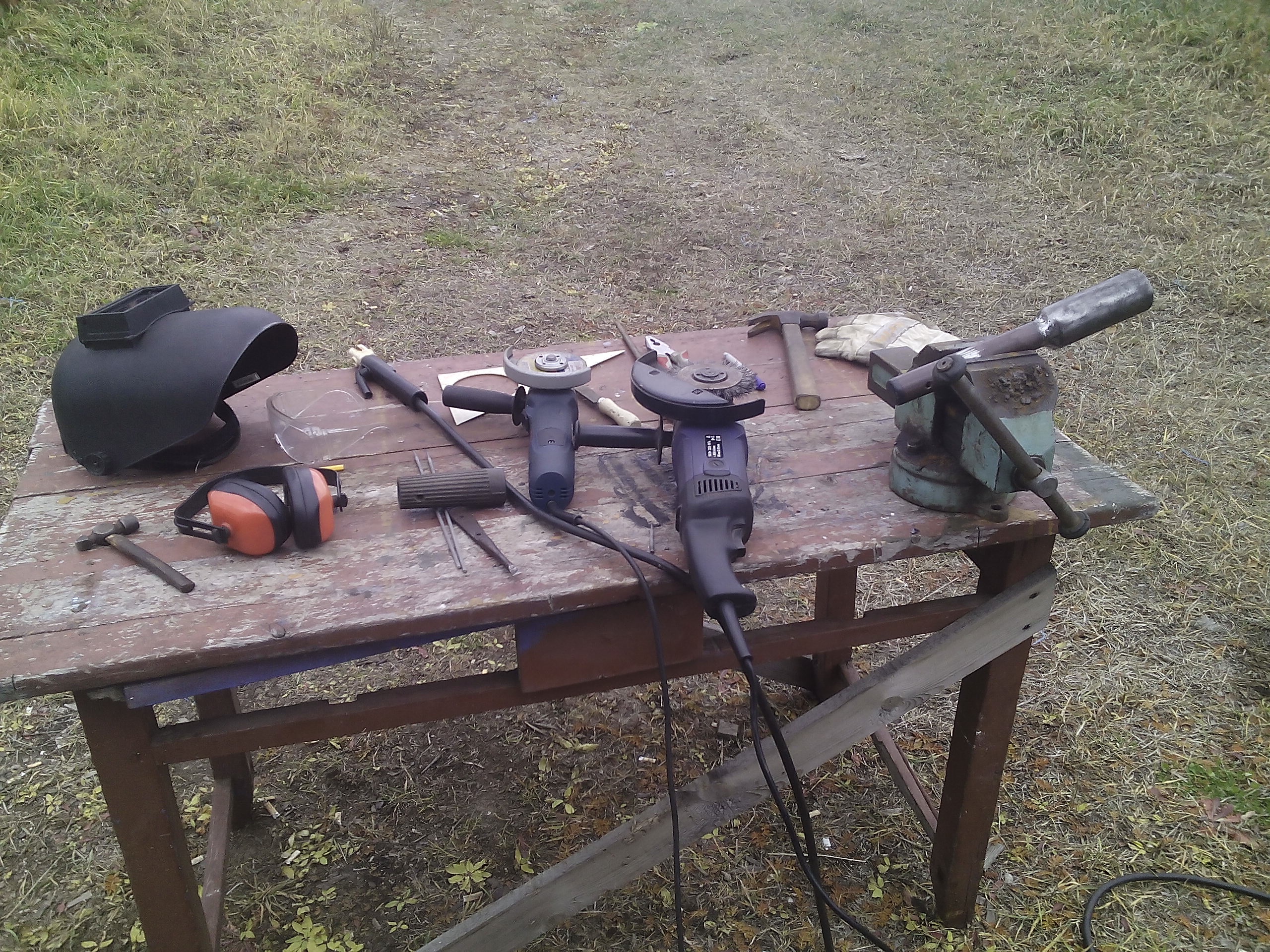

Удлинил румпель немного.

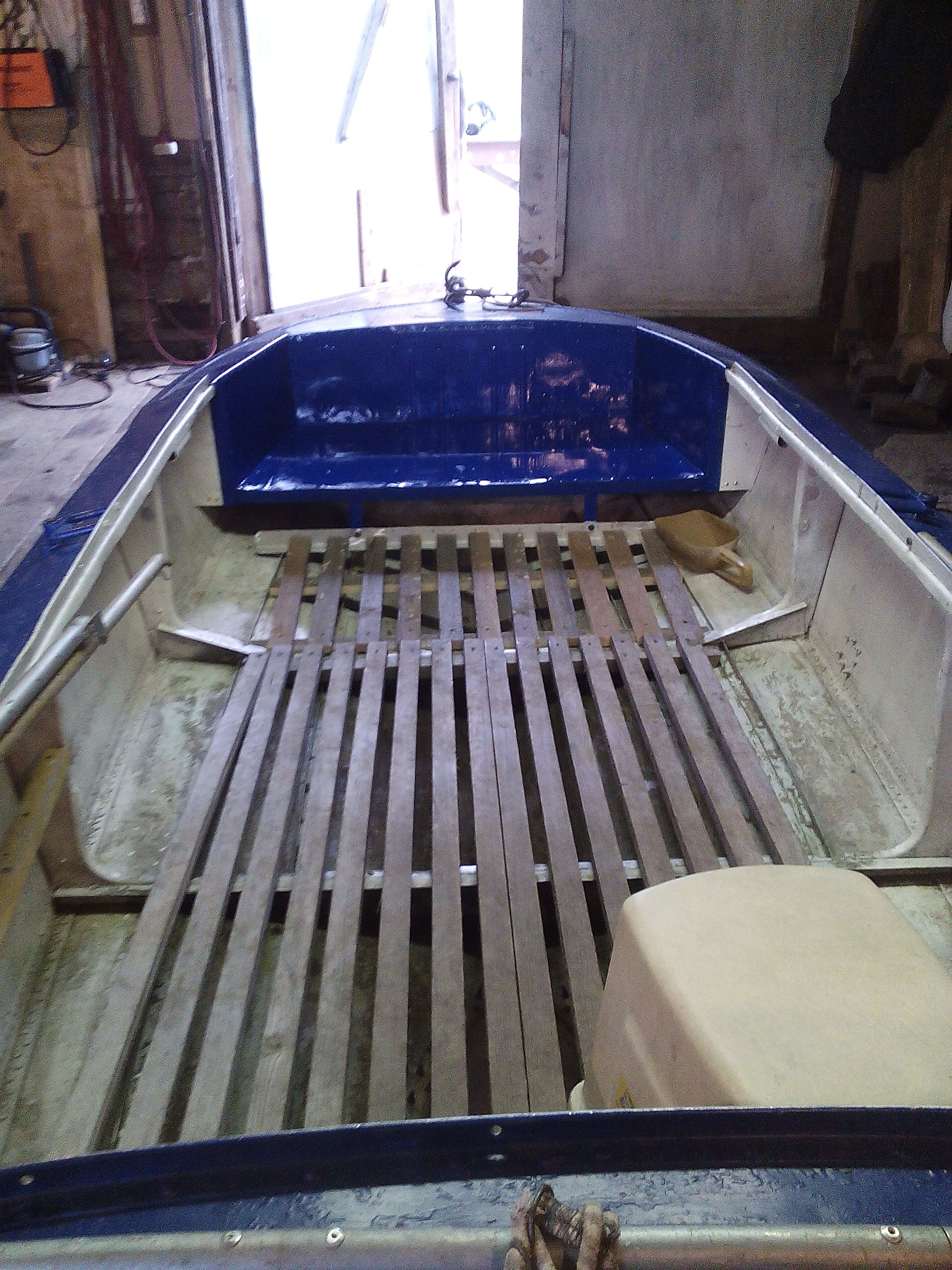

Подскажите минимальную толщину бакелитовой фанеры для стланей? Лишний вес не охота возить в лодке. Нужно заказывать фанеру в город, пощупать ее перед покупкой нет возможности.
Думаю сначала наклепать уголки алюминиевые и сверху фанеру. 8 мм хватит фанеры?

Бакелитовую не обязательно ставить - дорогая она и очень тяжелая. На слани ламинированной 9мм за глаза хватит.

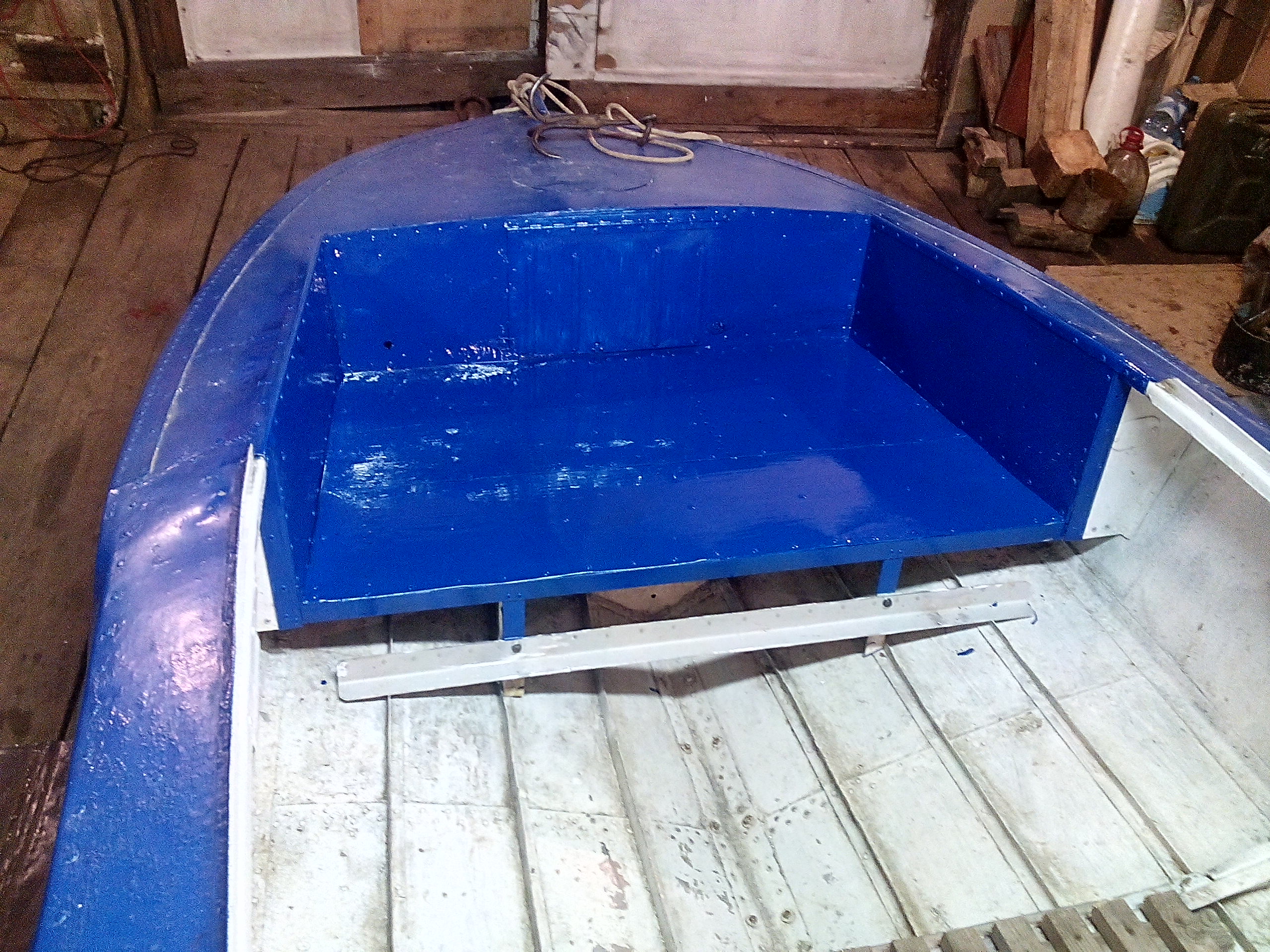

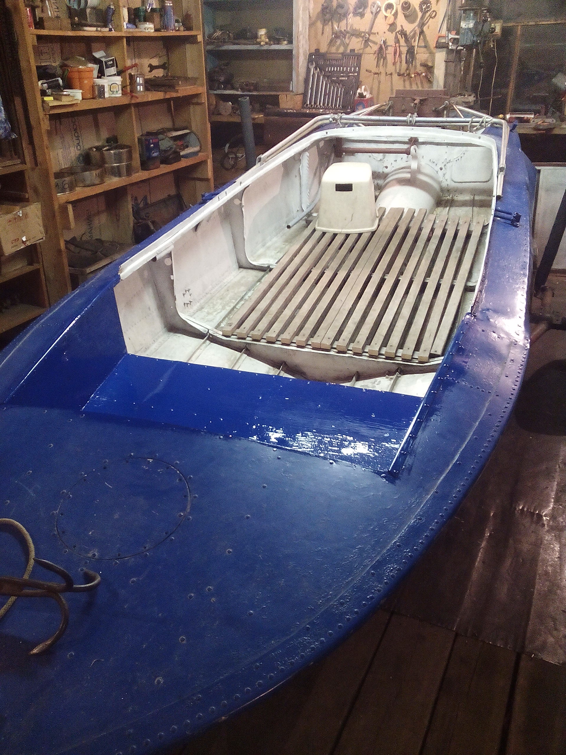

Подсмотрел здесь клевую идею :good:и вырезал палубу по аналогии. Тоже заточил под рыбалку, более аскетично в стиле минимализма :) Места теперь достаточно в лодке! От бакелитовой фанеры решил отказаться в пользу веса лодки. Каждый килограмм на счету.

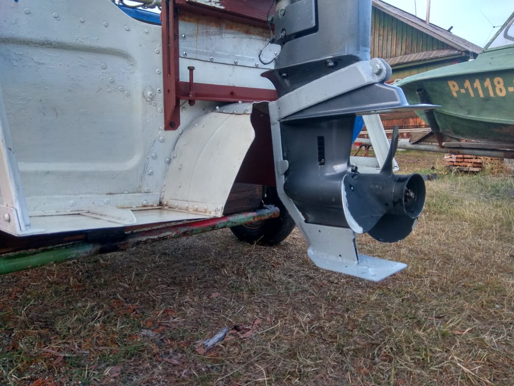

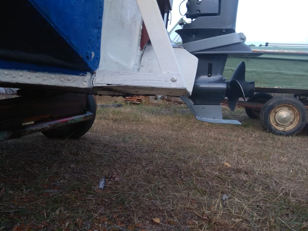

Добре! Сваял защиту. Скорость погасила примерно на 2 км\ч. на полняке. Может защитит, а может наоборот камень поймает между лопаткой и винтом. У кого есть опыт в этом? Какие имхи?

Есть опыт. Всю тему не читал, не интересно промежуточные читать.
Вопрос: днище защищал ? Поэтиленом низкого давления или высокомолекуляным поэтиленом ?.
Для обяшки с тонелем в идеале 25-30сил 4хтактник. 2хтактники жрут много бенза и масла.
В идеале прямоточный водомёт. В целом не понимаю я кастрюли с тоннелем - каменный век. Вон на авито и разных форумах продают Обяхи -5 уже много лет с колхозным мотором с москвича и никак продать не могут. Ибо устарели морально.
Три или уже 4 года уже как многие продвинутые используют Солары с тоннелем и улитками вплоть до резиновых интейков. Кастрюли с тоннелем вчерашний день.Сам один из первых ездил в Карелию на первых тоннельных Соларах.
В работе лежит долгострой - казанка эМ с прямоточным водомётом от гидроцикла. Жаль видео не сохранилось, пуля а не лодка. Только хозяин раздолбал её по валунам не смотря на ПНД - теперь перевариваем полностью днище.....

Вопрос не о том. Вопрос про такую защиту редуктора. А про вчерашний день, прошлый век, мощность и тактность мотора я знаю ;) Днище не защищал. Именно такая туннелька меня полностью устраивает в плане проходимости и расхода бенза и тд. Покупка солара и водомета для меня нецелесообразна. Хотя... если бы я нашел водомет нахаляву и несколько тонн бензина к нему, то не отказался бы! :D

Понял. Дружище это не защита а самообман. До первого хорошего камня или валуна.
Лично мне не нравится высота мотора. Если уж тоннель то я бы тупо обрезал этот опорный шип и выставил мотор так чтобы нижняя кромка винта не выходила за нижнюю кромку днища.
Это и будет самой лучшей защитой. Пилить не бойся - всё варится в дальнейшем при желании как дважды два четыре .
Извини а то что я вижу полный ацтой. Дейдвуд или редуктор разлетится нафиг при первом ударе и ему будет пофиг есть ли вот эти железяки или нету. Никаких промежуточных амортизаторов между железяками и ал. корпусом Редуктора нету а поэтому удар тупо будет тупо передаваться редуктору и дейдвуду.
Я бы отпилил как уже писал опорный шип и поднял мотор. Вот и весь опыт. Пусть винт работает в набегающем потоке.
В любом случае судя по последним фоткам мотор висит очень низко.

На этот вопрос только ты сам и ответиш , надеюсь , что повезет и камень не засосет . У нас на Средней Волге это не актуально , но на выших речках такое решение имеет право на жизнь. На глубинах в 10 метров 10 сантиметров не о чем , а на одном метре это 10% - это уже ощутимо.
