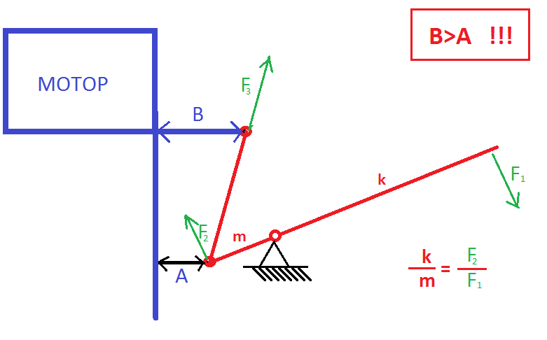

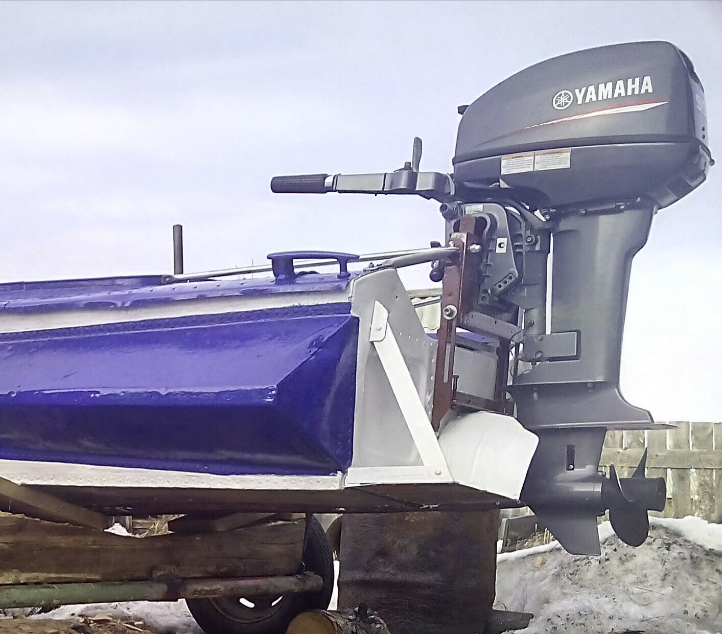

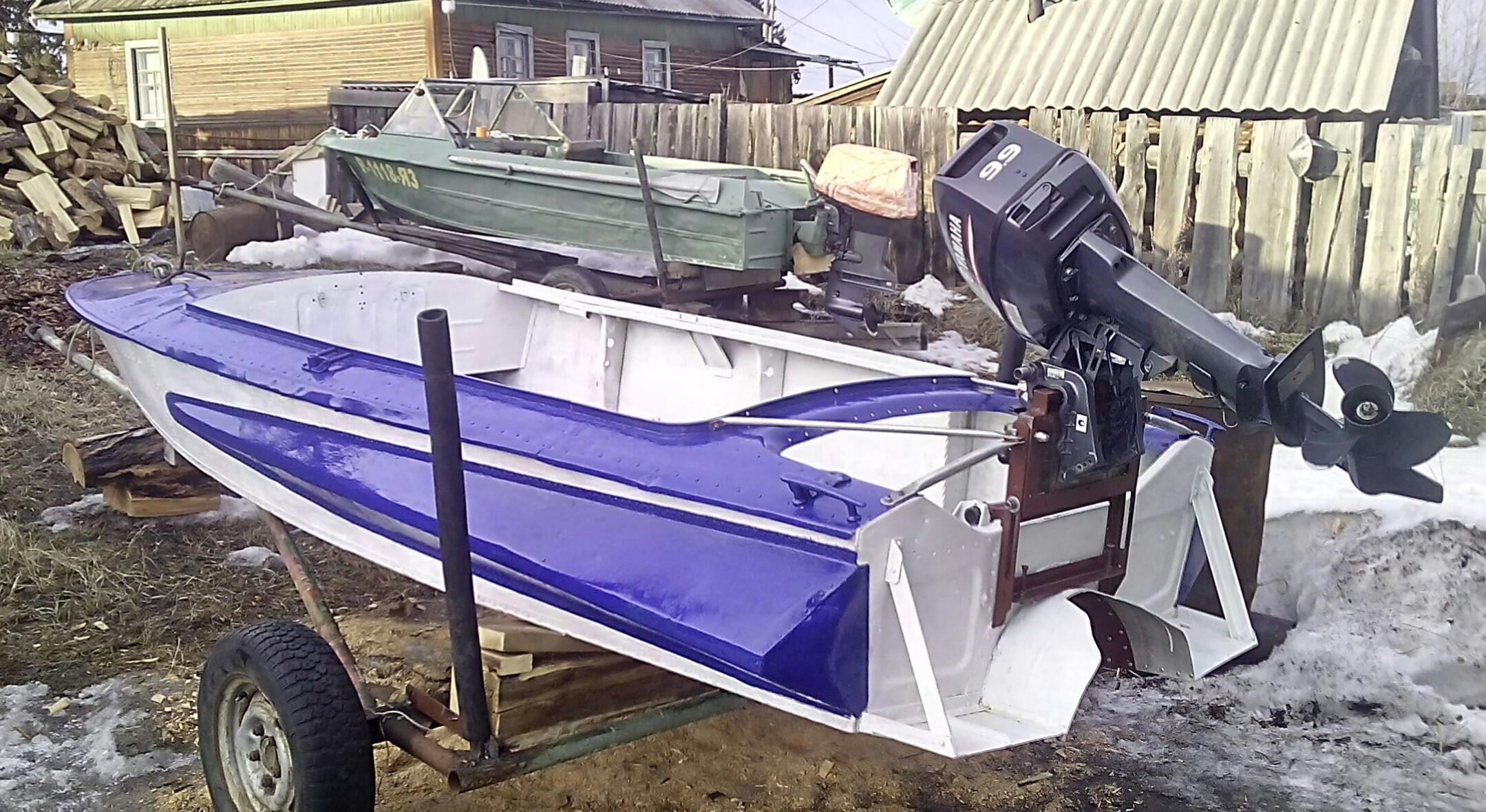

Немного физики в набросках ))). В этой механике главное учесть расположение шарниров. Обязательно B>A !!! чтоб Сила F3 была хоть немного направлена в противоположную от мотора сторону чтобы уменьшить трение скользящего транца. Для себя все размеры подбирал на модели из реек в полном масштабе.

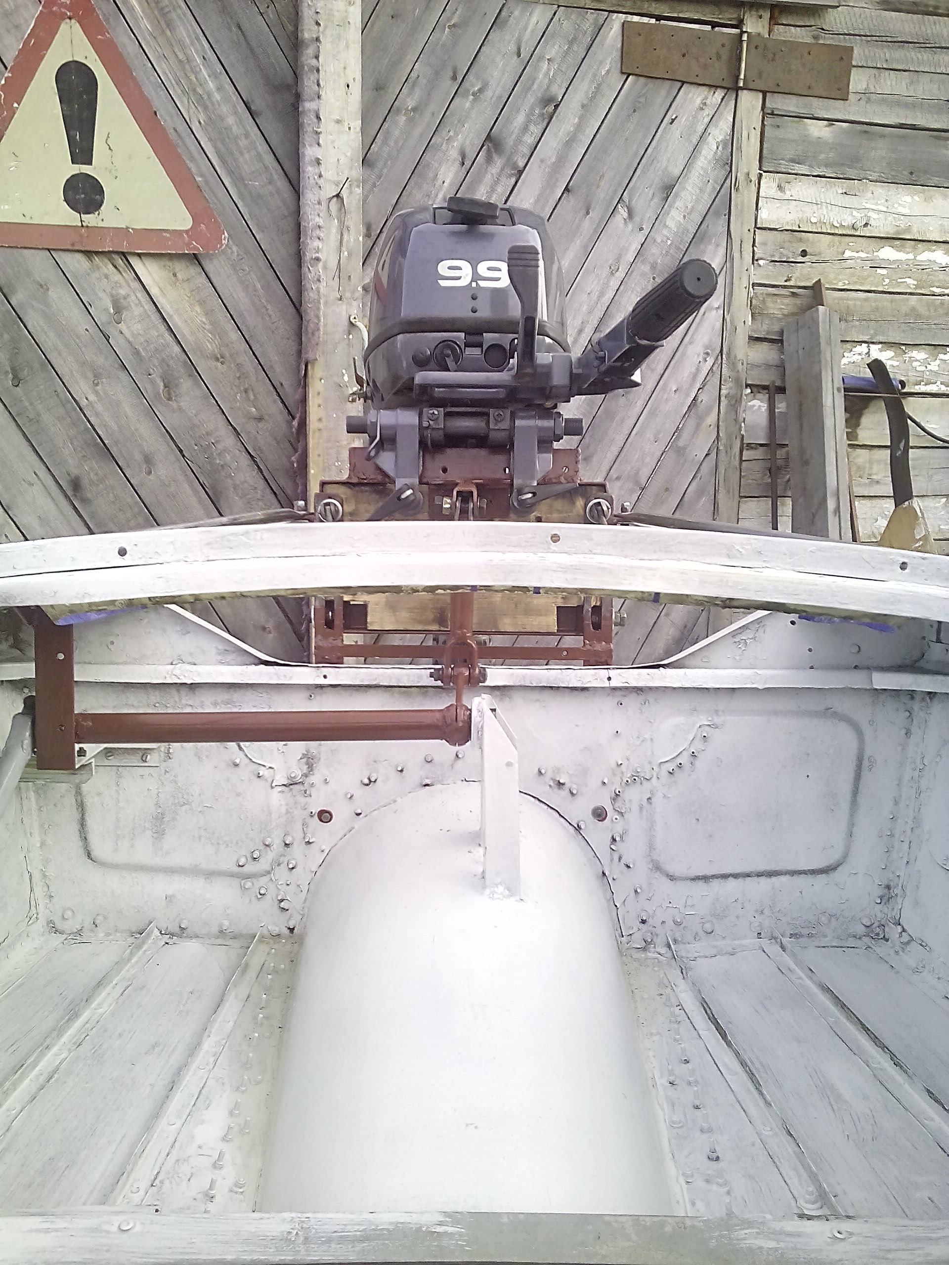

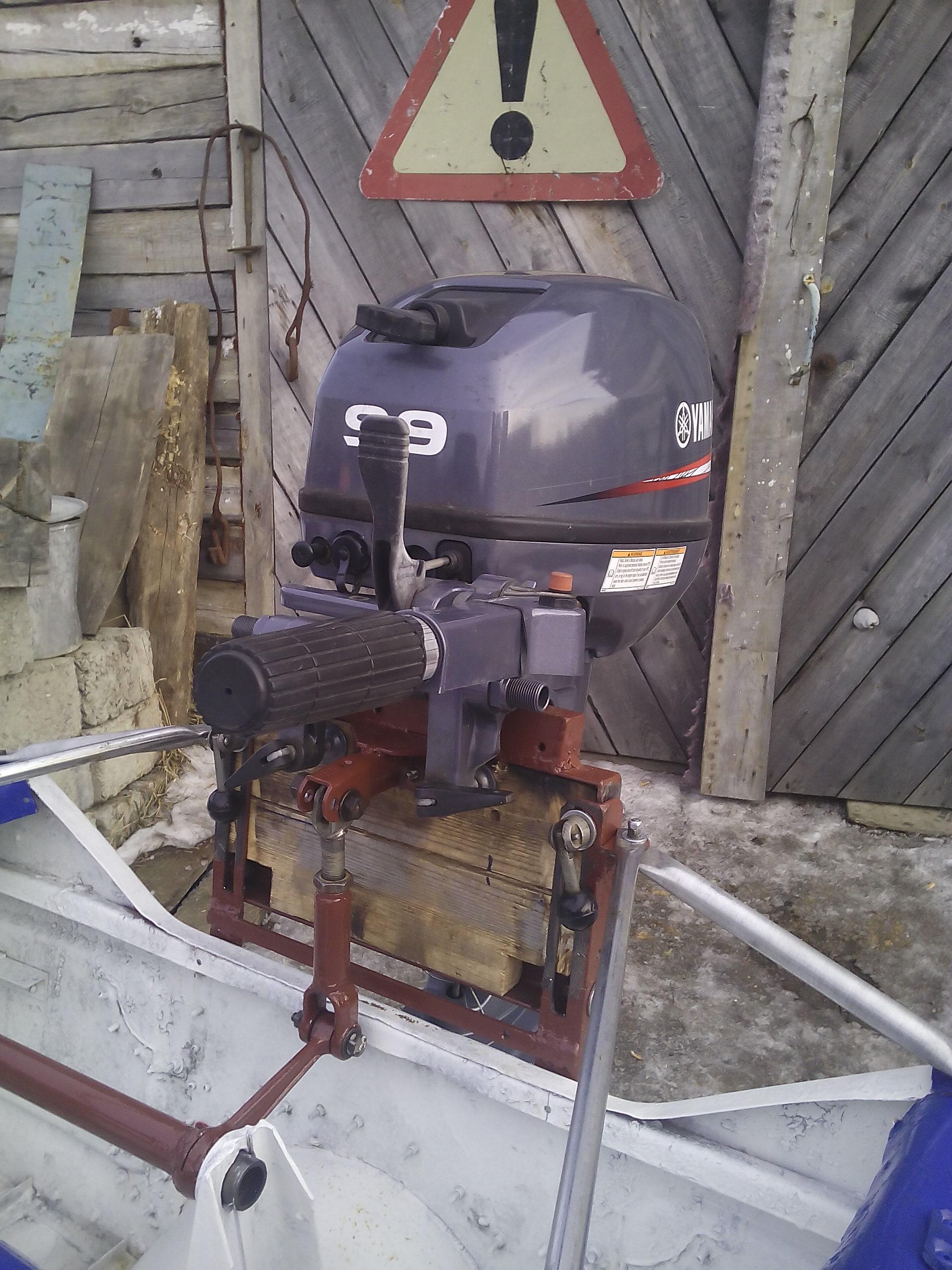

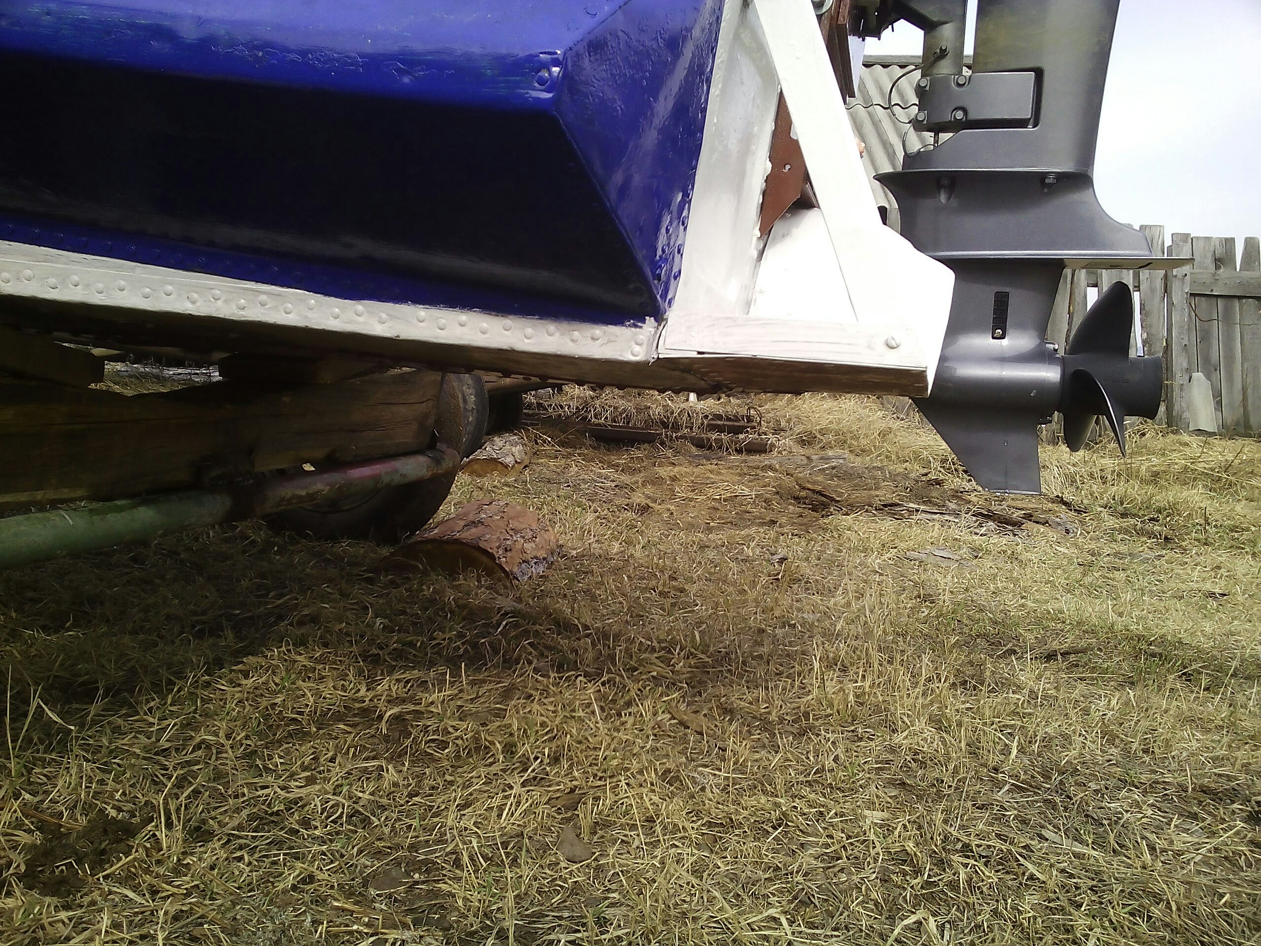

На корпусе лодки сделал гребенку с шагом примерно 2 см, рычаг зацепляется за нее. По принципу ручника на авто. Потом сниму. Сейчас все разобрано на покраску.

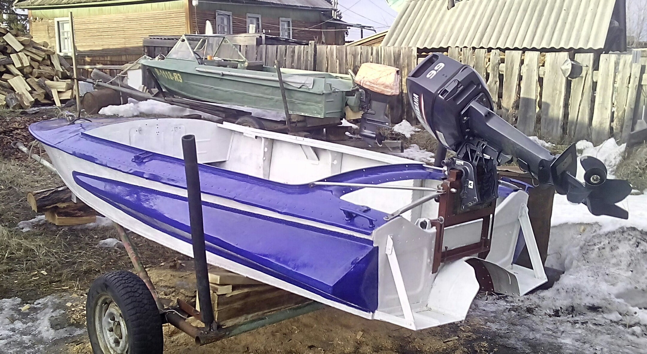

Измерил усилие на рычаге. Страгивается с места с усилием 12 кг, затем равномерно поднимается с усилием 10 кг. В Принципе нормально, при желании можно и подшипники наколхозить. Будем подождать до испытаний на ходу....почти месяц ждать :mad:

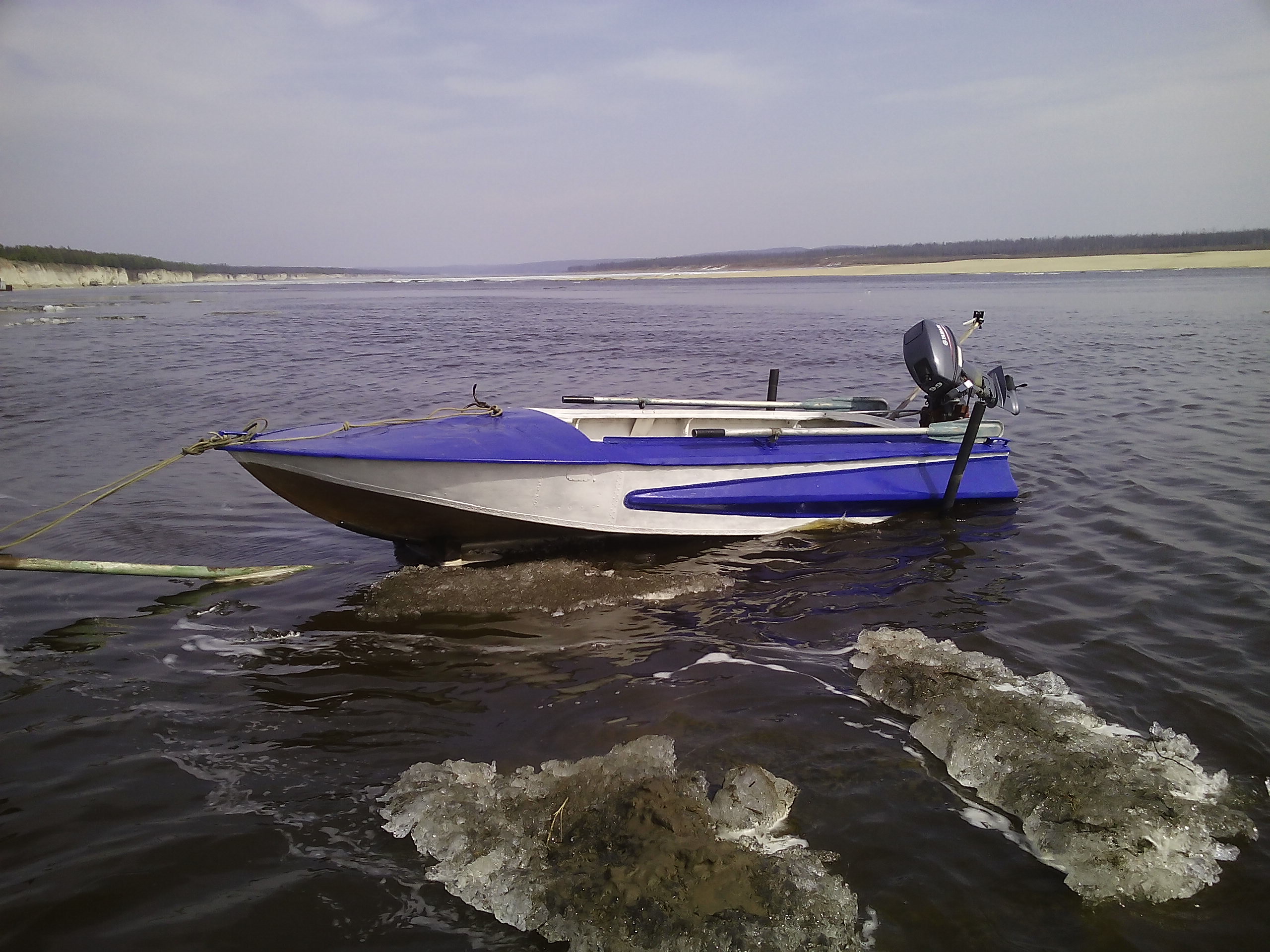

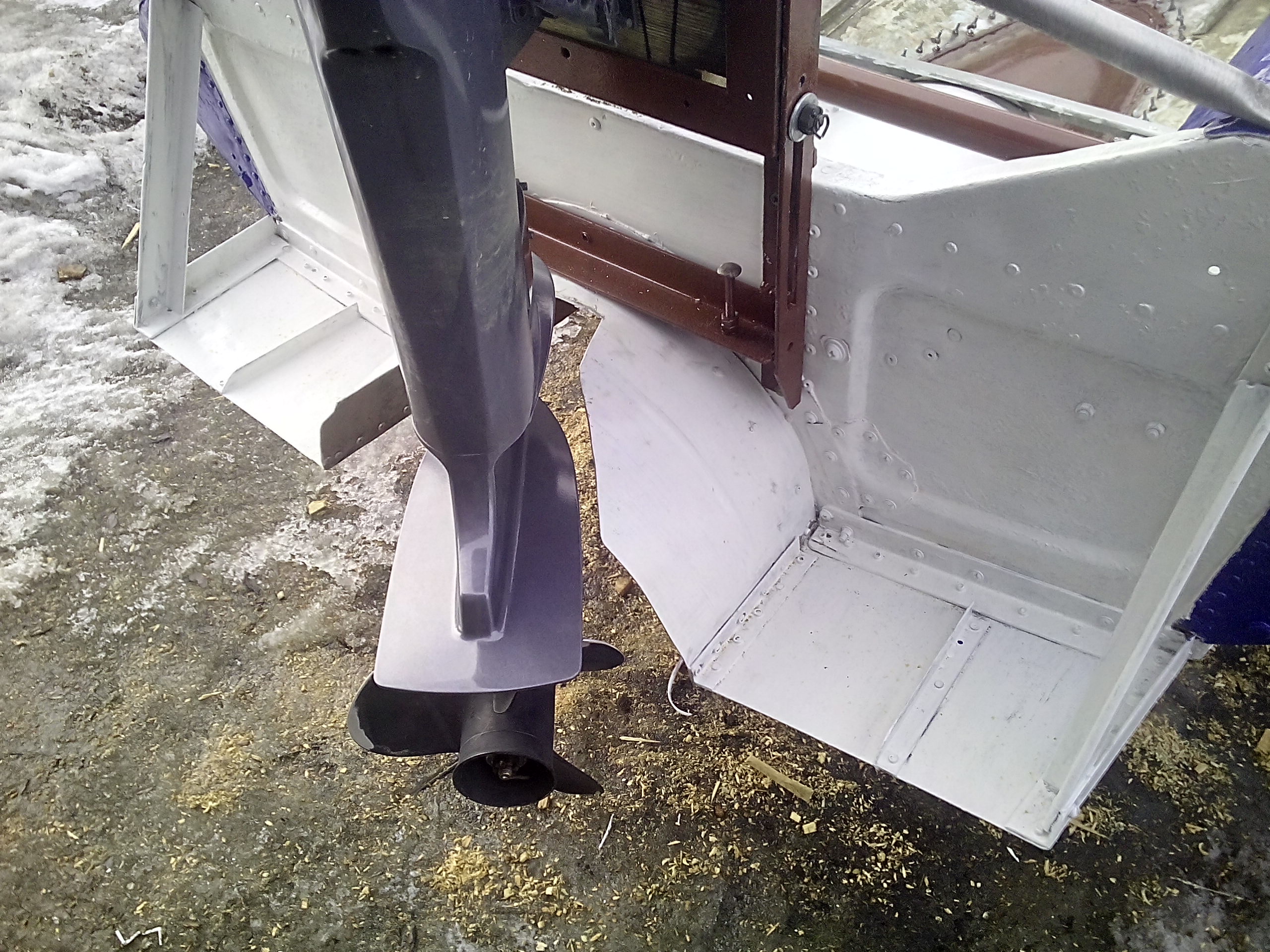

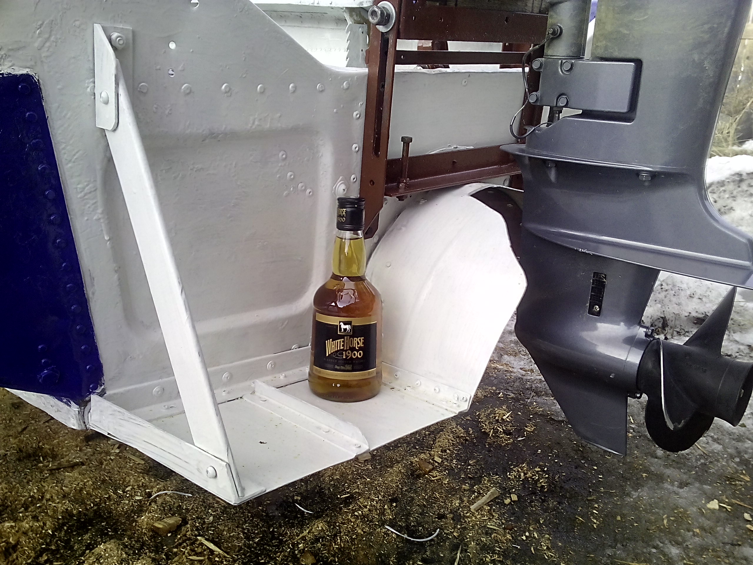

Запытал! Едет! Хорошо едет!
Лодка стала немного рыскливая, не совсем устойчивая. Скорость не мерил еще.
Поднимать мотор рычагом на ходу не получается. Сильно давит.
В сравнении с прошлым угловатым туннелем - земля и небо! В поворотах все же немного хапает воздух или кавитирует, но приноровился быстро - газ скинул малость, струю прямую поймал и поехал дальше.
С пассажиром пробовал, тяжеловато идет, ну моторишко слабоват.
Субъективное мнение ( без измерений) скорость немного упала. На глиссирование выходит быстро.

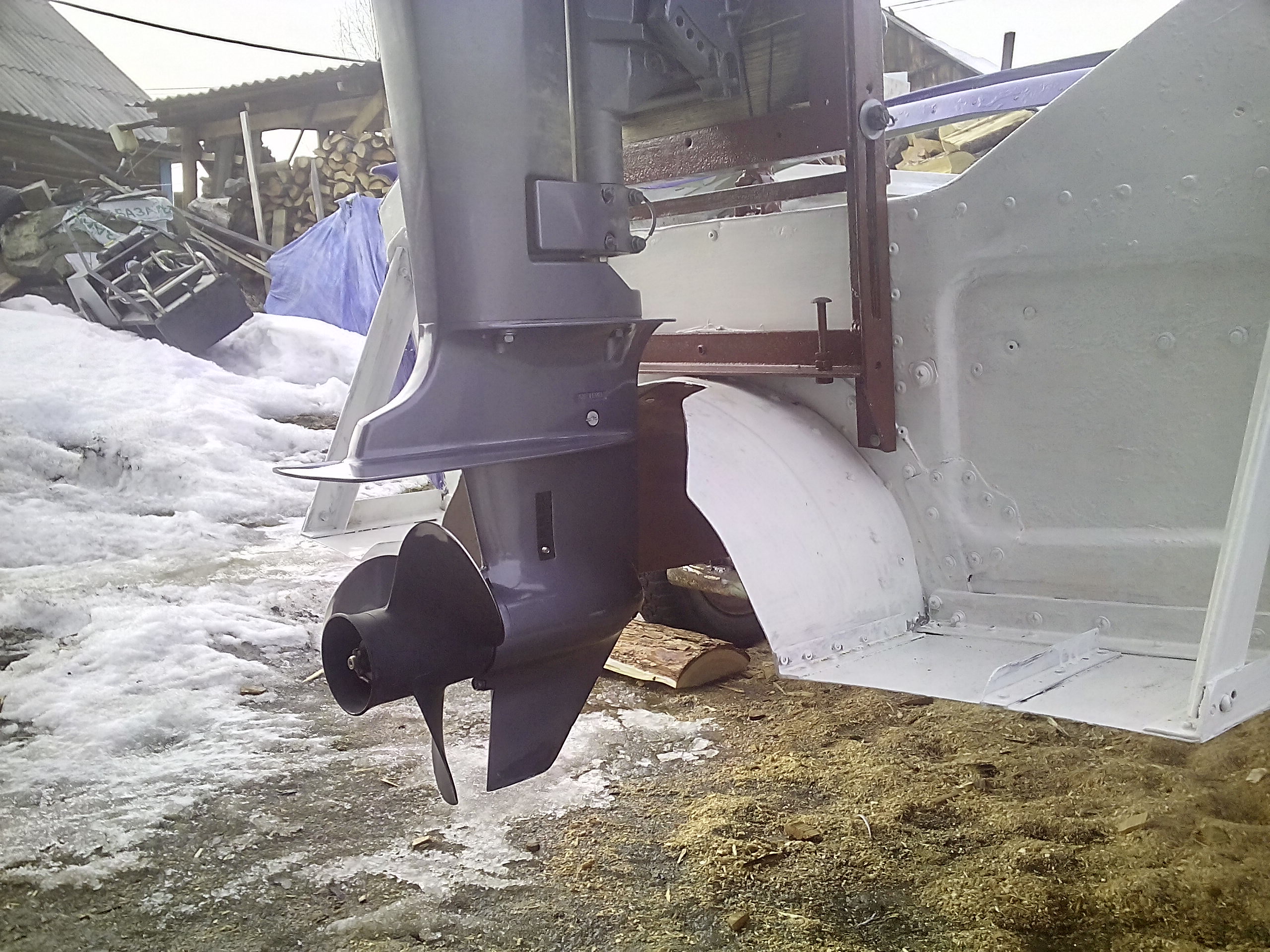

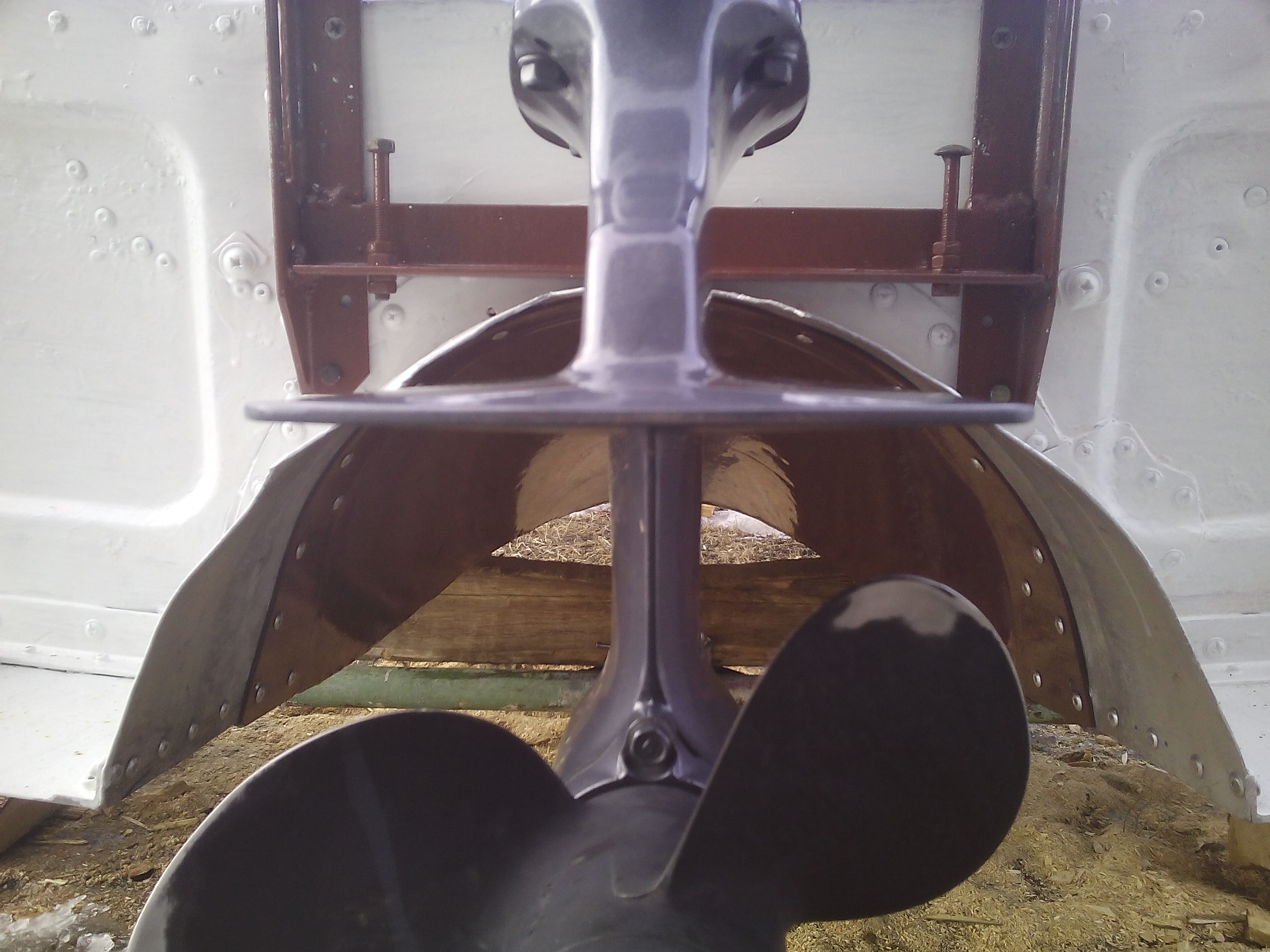

2 114
Поздравляю с испытаниями!
Очень было интересно увидеть.

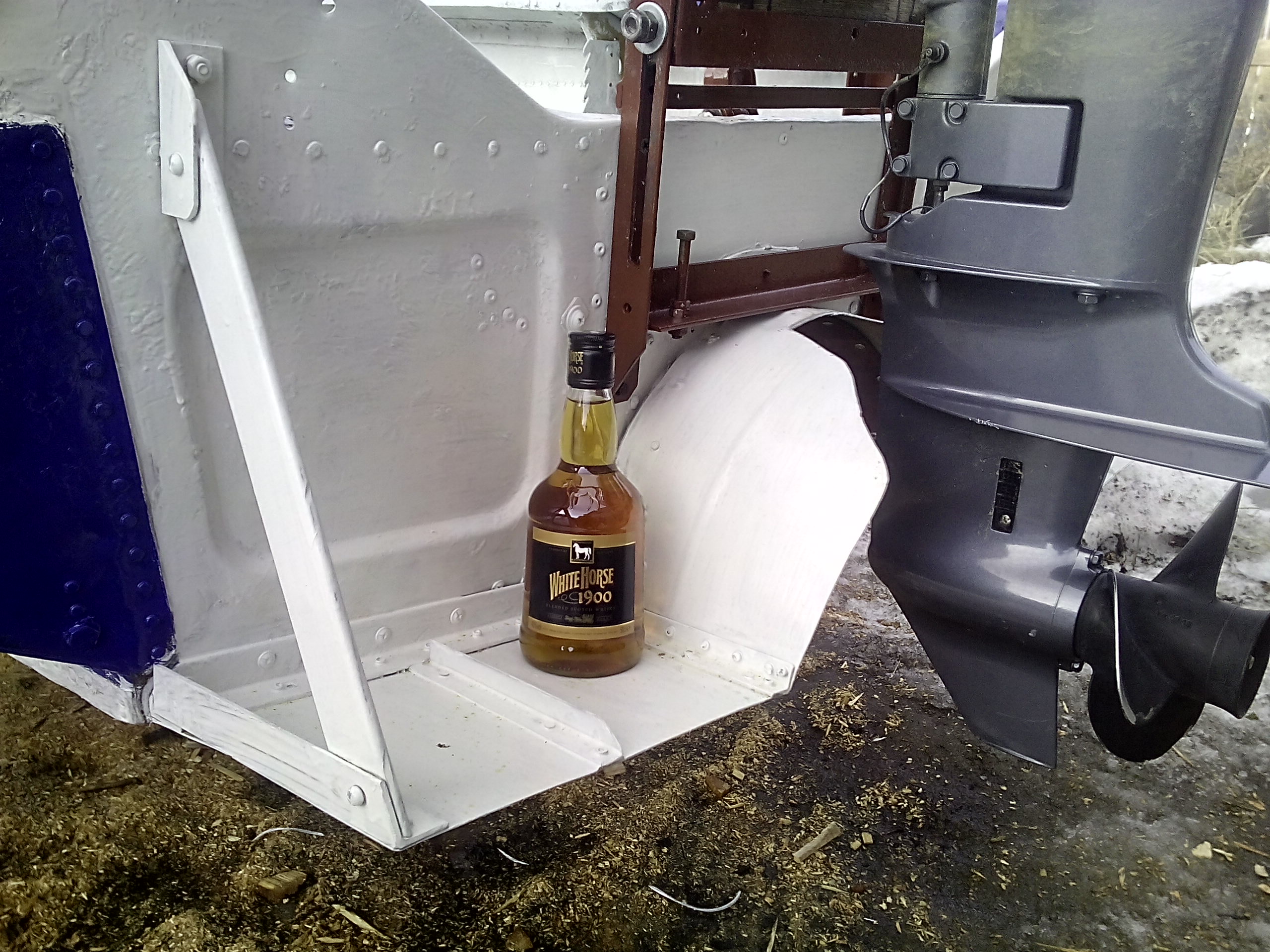

Есть возможность попробовать и показать, с чем то 25-40 л\с на транце?
Имхо, моторчик просится чуть повыше встать, здесь видно, что на выход их туннеля, просится "добавка", что то типа транспортёрной ленты, отсечь брызги вниз, к КП.
Как в "оригинале"-) тыц
16 809
1 469
Поздравляю с результатом !
А если повыше поднять мотор , то прохватывает ?
На сколько АКП ниже свода тоннеля должна быть оптимально ; Ну что бы без прохватов ехала ?
И ещё вопрос ....
Пробовал чуть подальше от транца сесть ? Интересно на сколько чувствительна стала лодка к развесовке ? В смысле на сколько можешь сдвинуться вперёд до появления прохватов ?

На крайней фотке положение мотора и есть оптимальное для одного. Едет. Трогается в таком положении.
Если АКП вровень с потолком туннеля, то начинает прохватывать.
Если опускать мотор ниже оптимального, то сильно брызгается.
Пробовал садить пассажира 80 кг впереди. С ним уже не трогается. Сдвинул пассажира в середину и тогда тронулся.
В общем мотор конечно слабый, но для меня одного в самый раз. Для двоих нужно точно сил 25. Мощнее мотор у меня сороковка веос, его я не буду туда ставить точно ))) Двадцатка вихрь ну совсем чуть-чуть шустрее ямашки.
Доделывать конечно еще много чего. Брызги убрать - первоочередное.

На Ямахе выше АКП еще эта пластина брызгоотбойник... Она не дает приблизить туннель вплотную к редуктору, будет цепляться за туннель при регулировке мотора по высоте.
Еще румпель теперь высоко - неудобно рулить, рука затекает.
