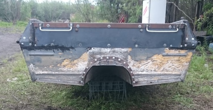

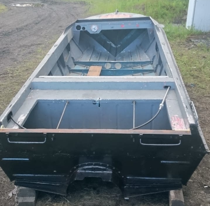

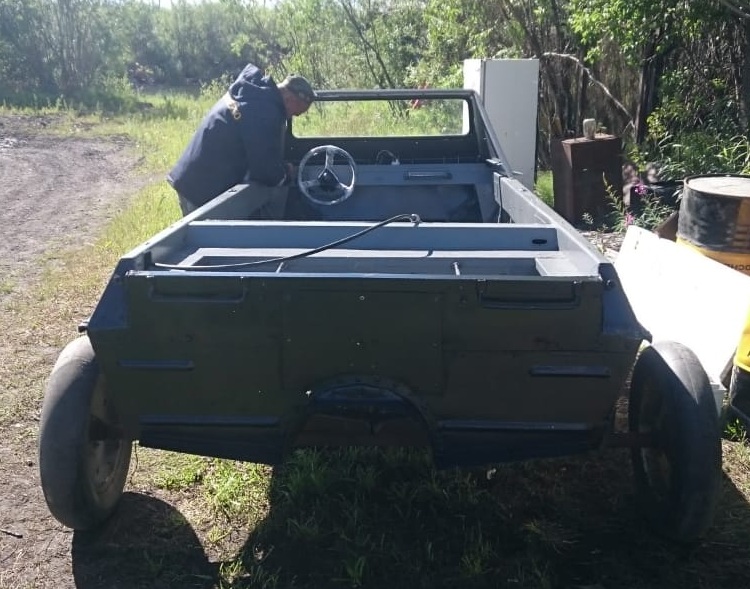

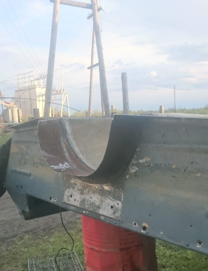

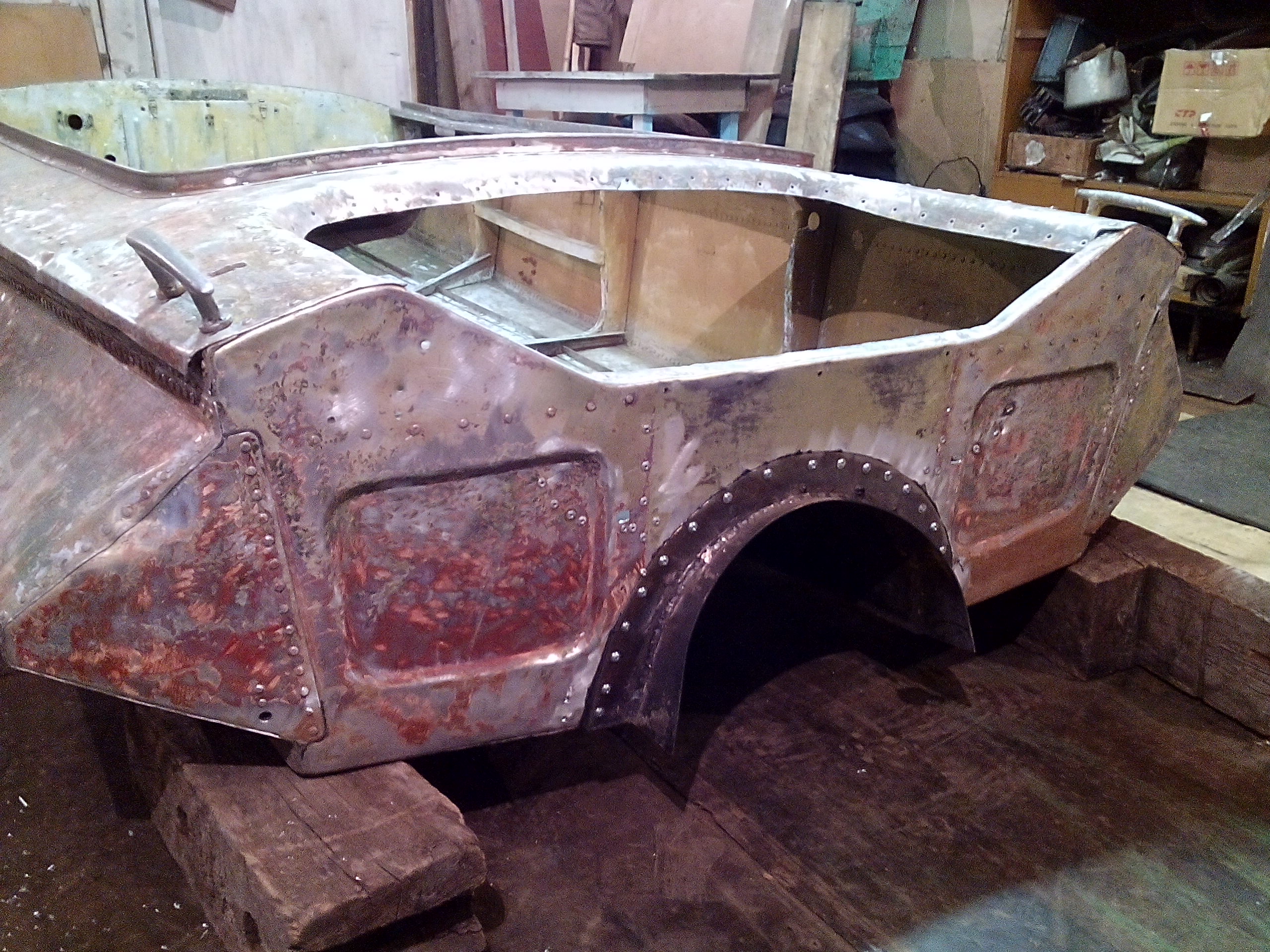

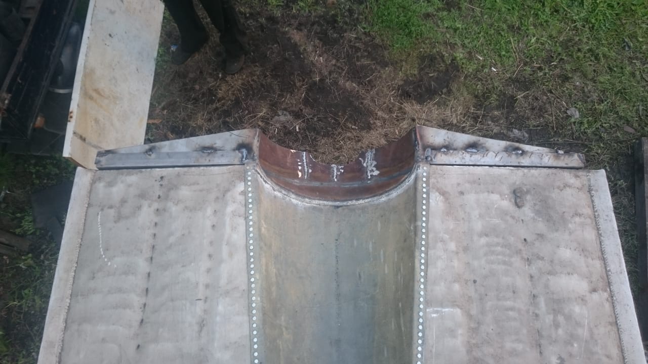

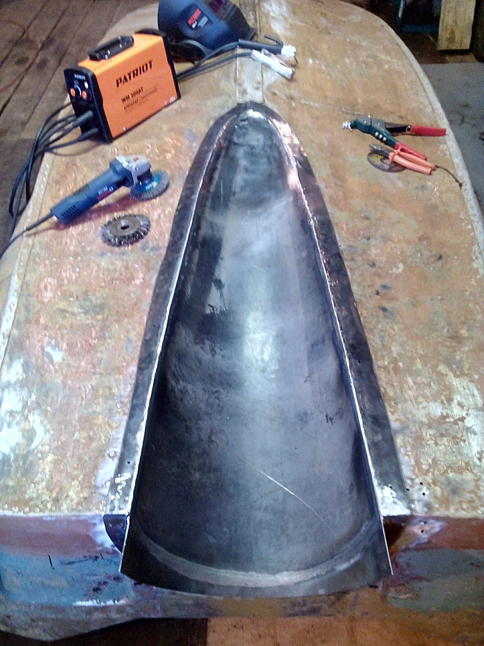

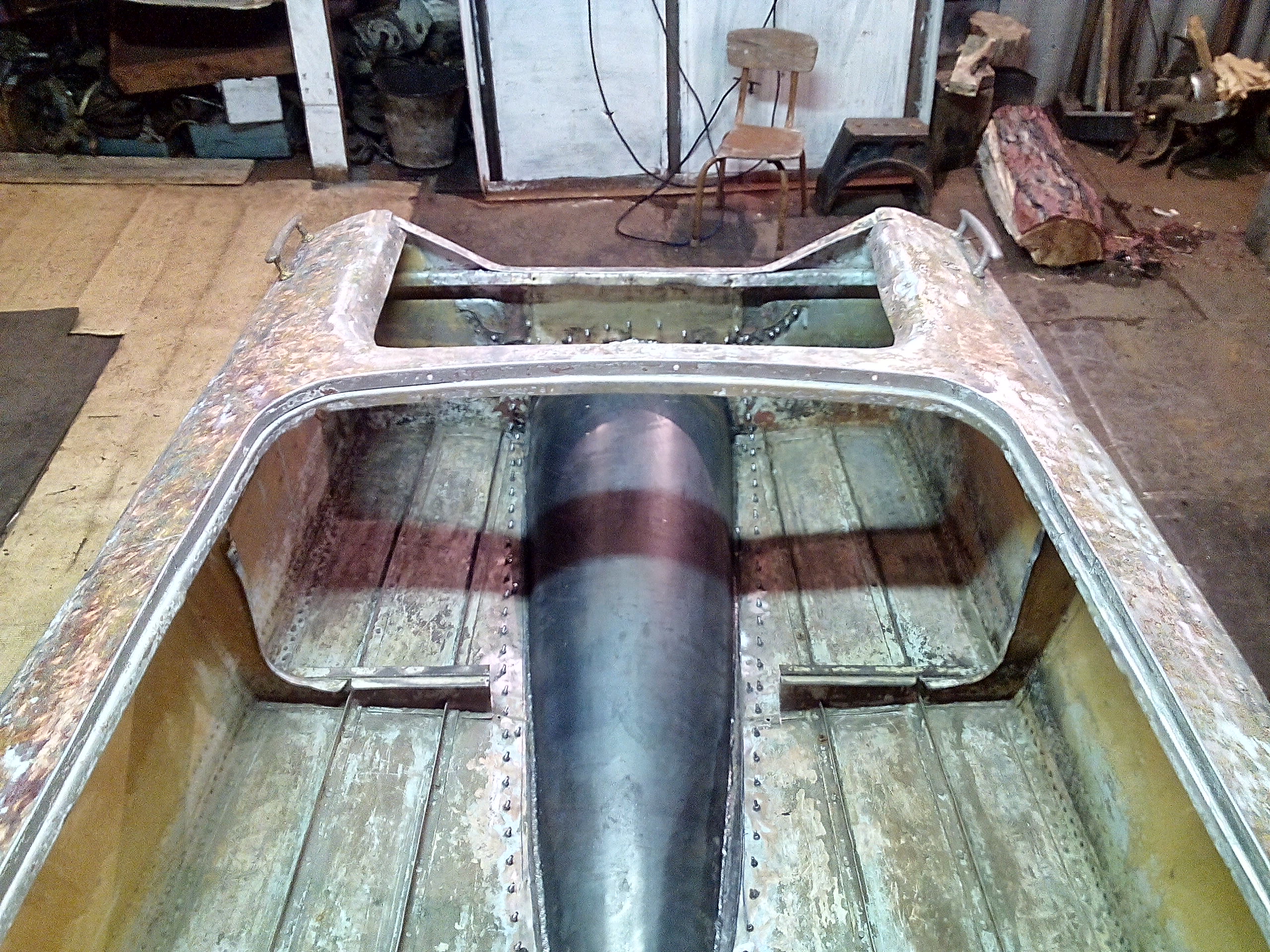

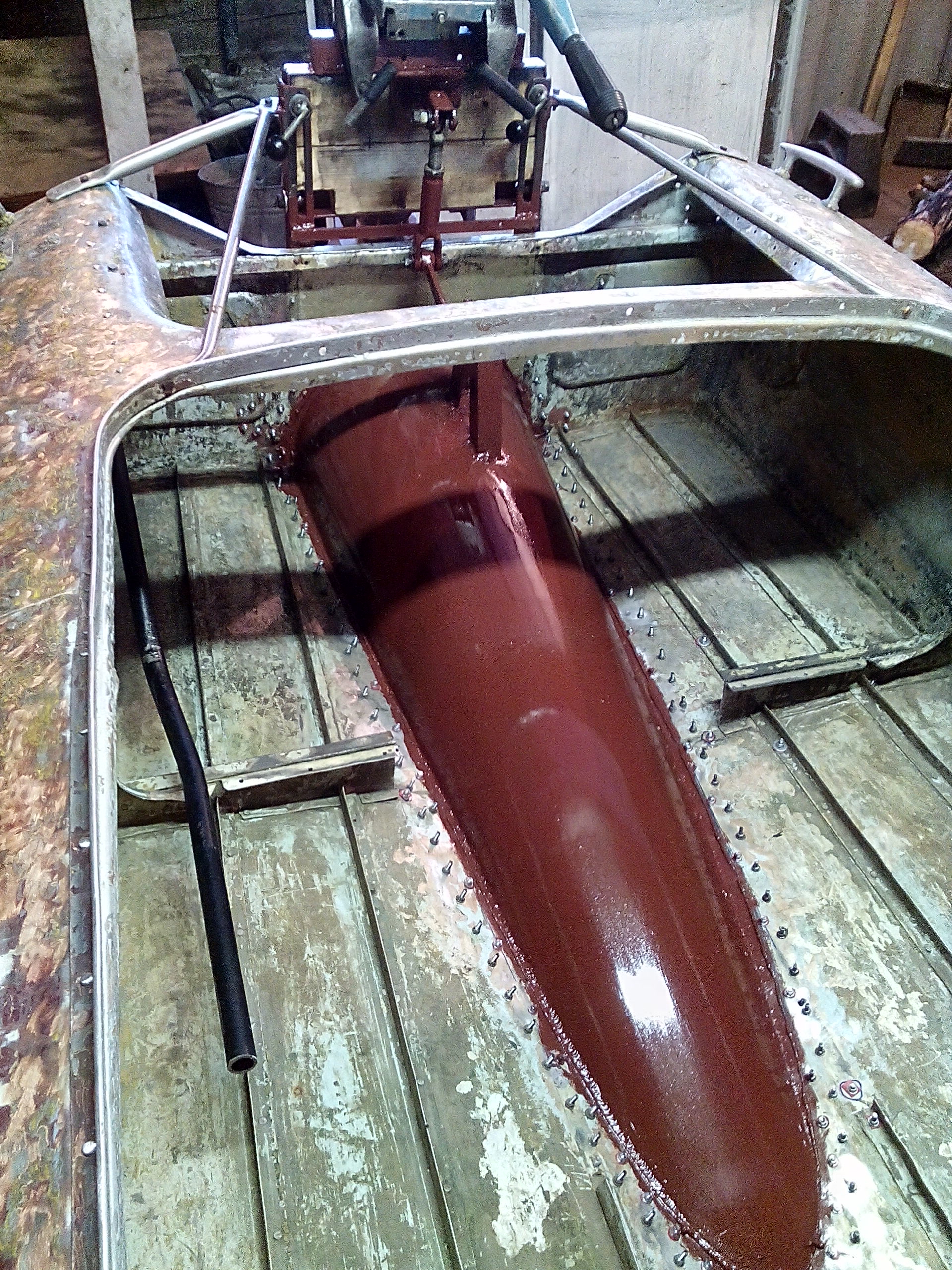

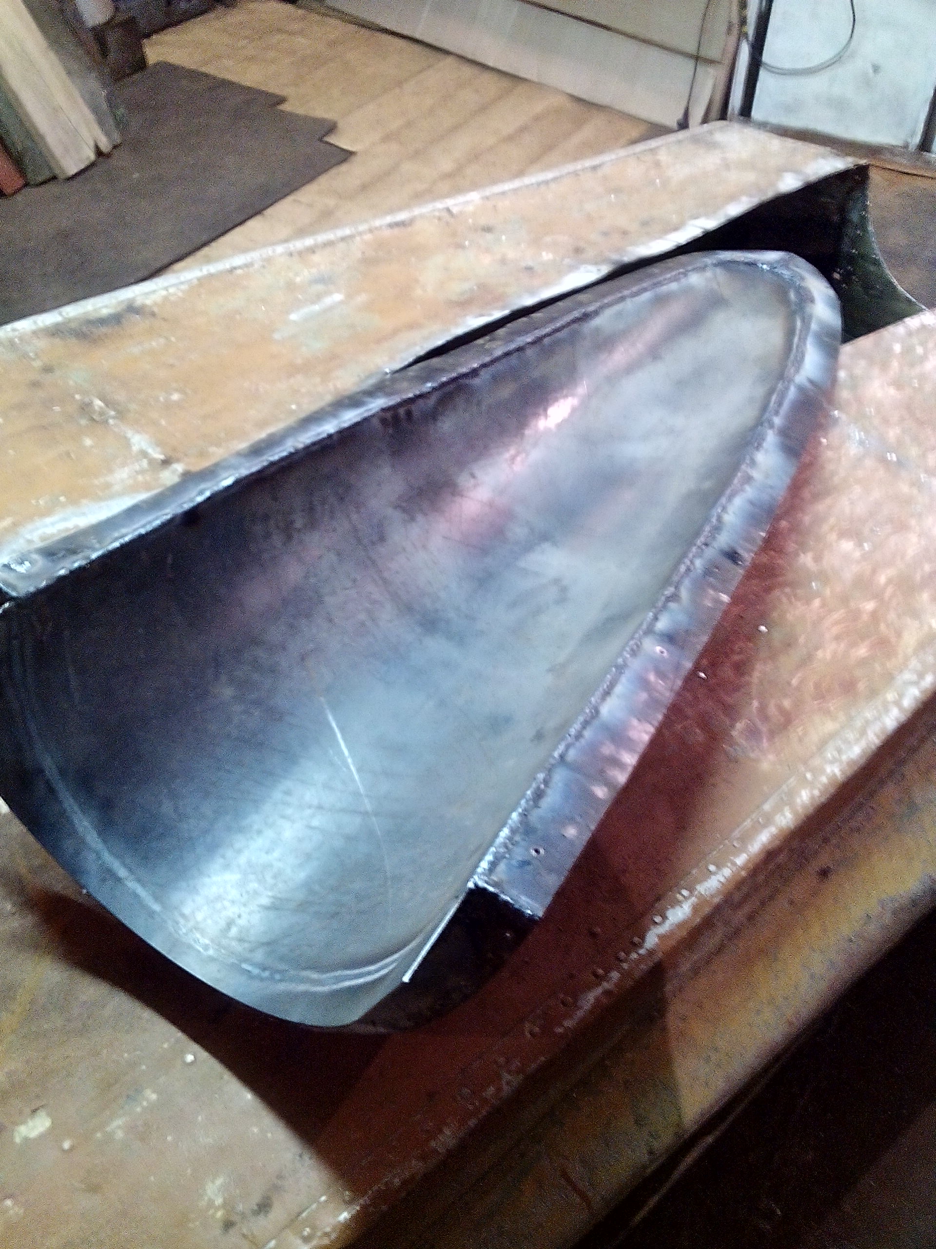

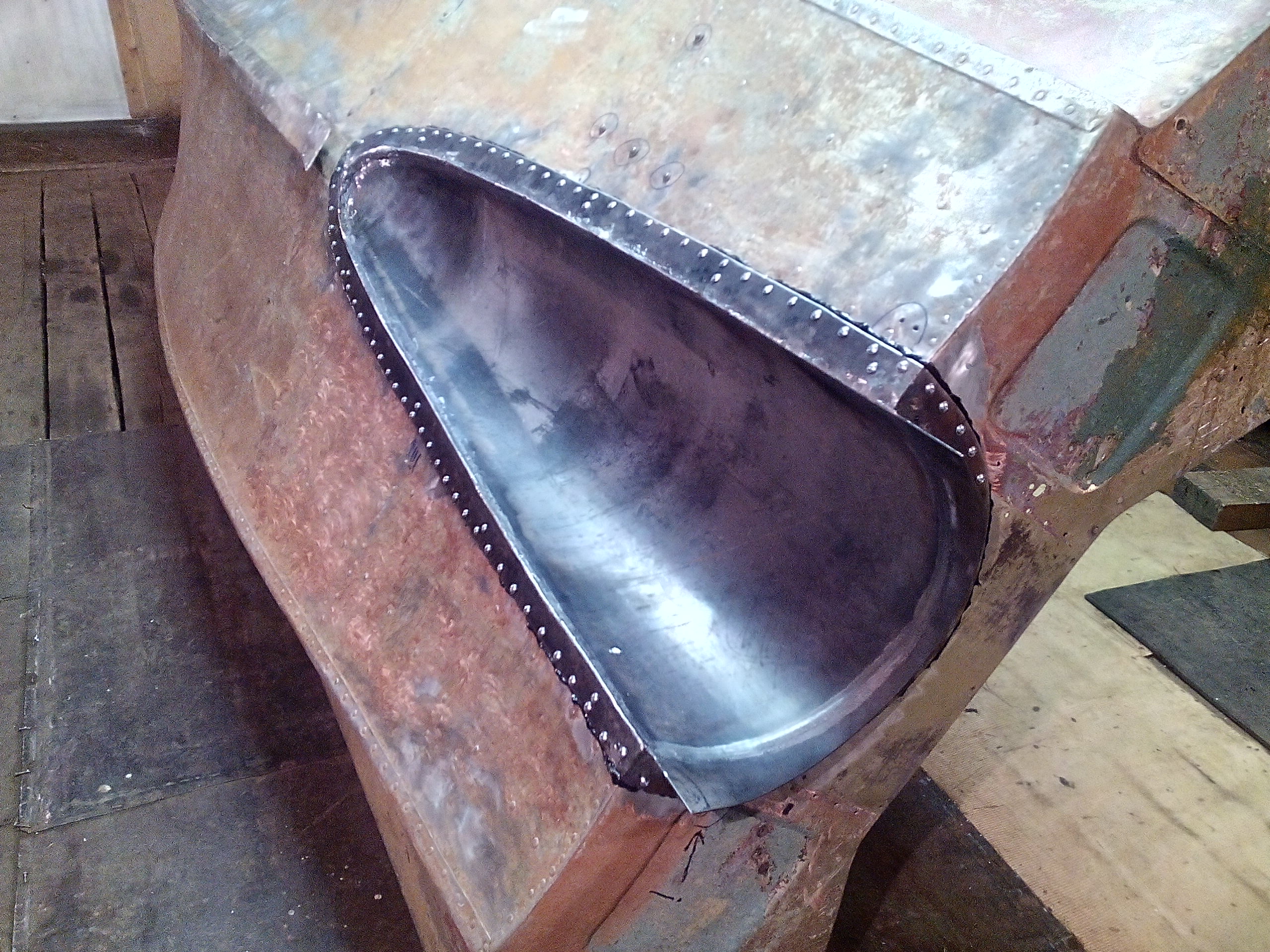

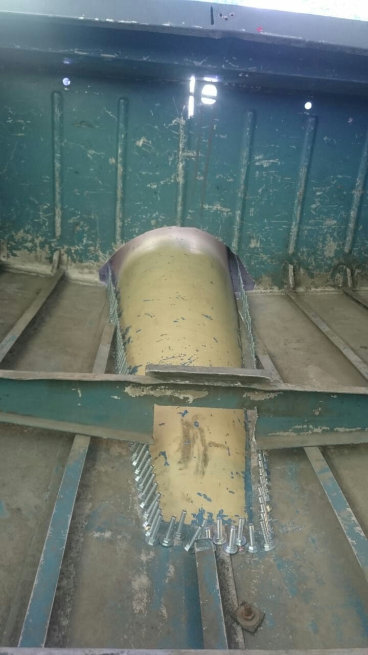

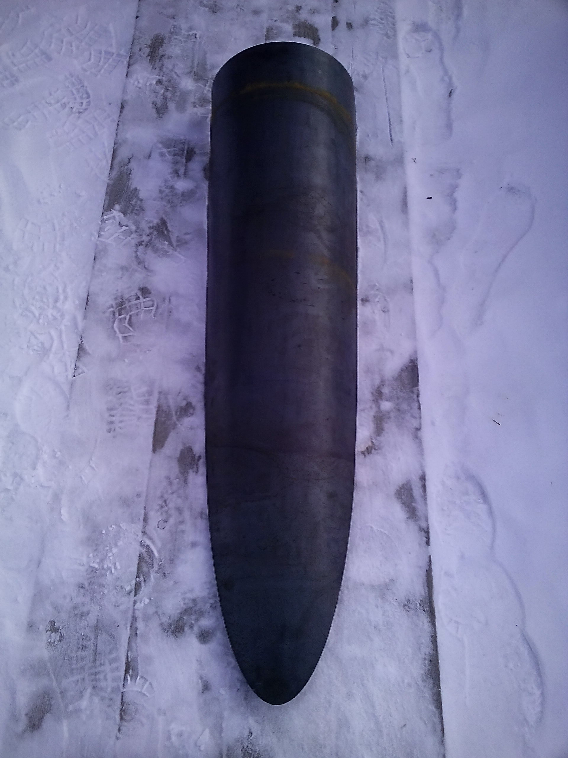

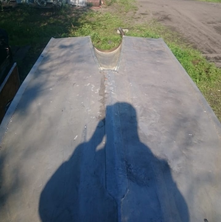

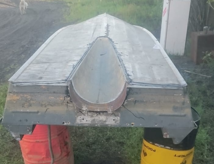

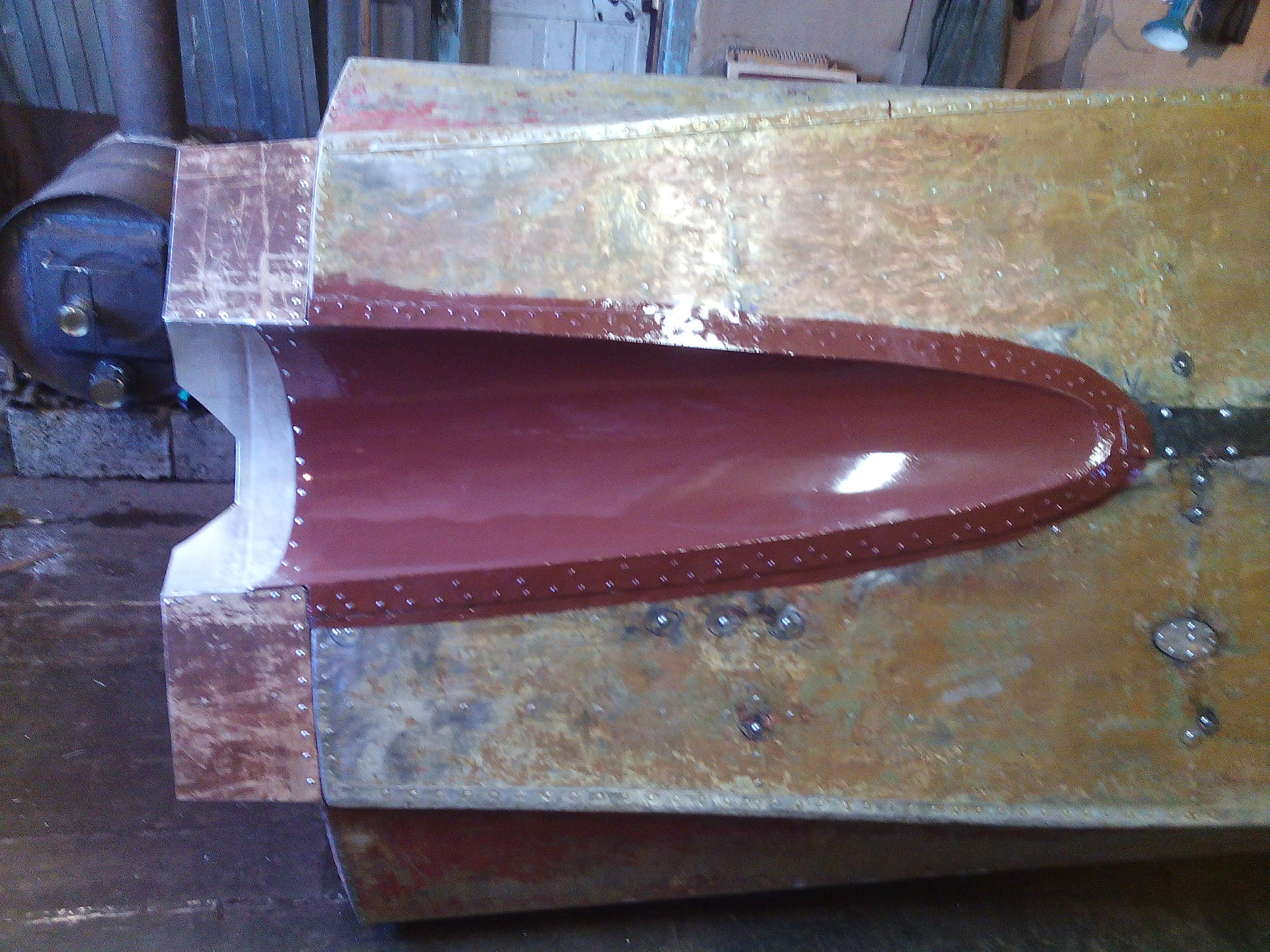

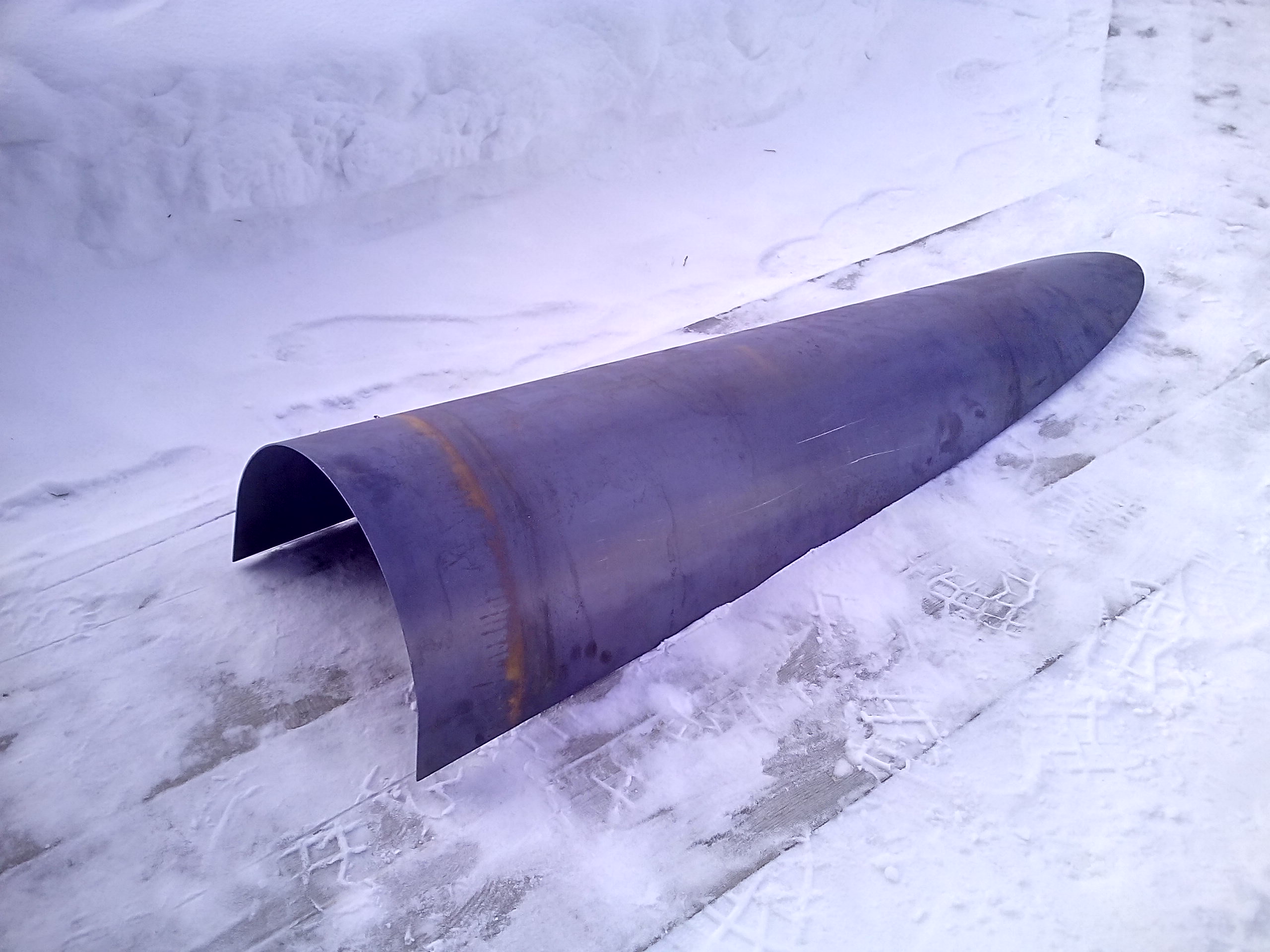

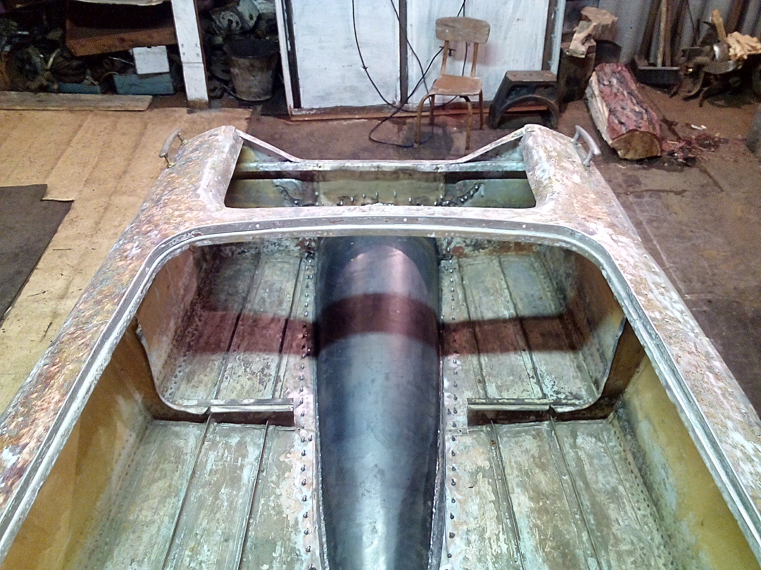

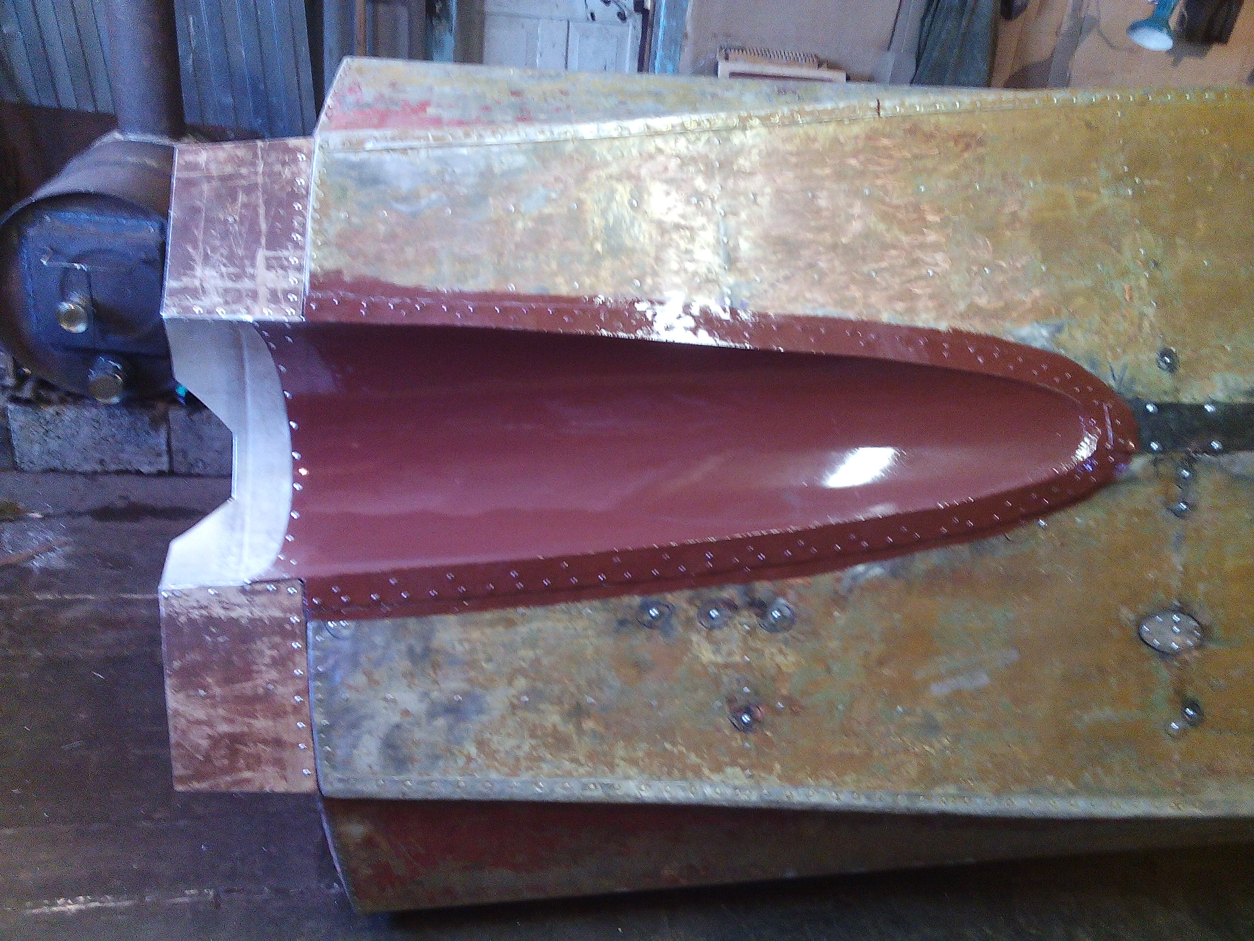

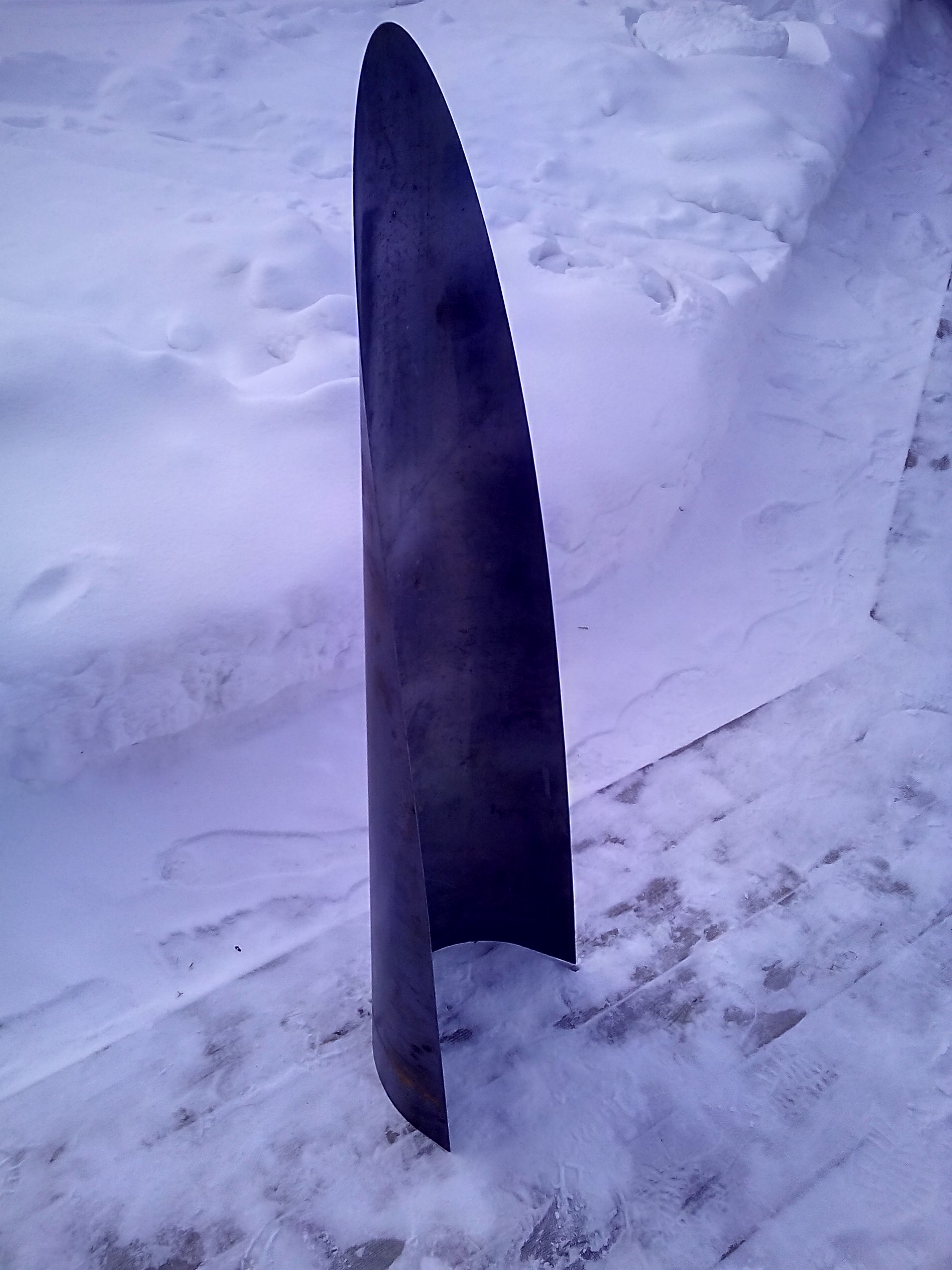

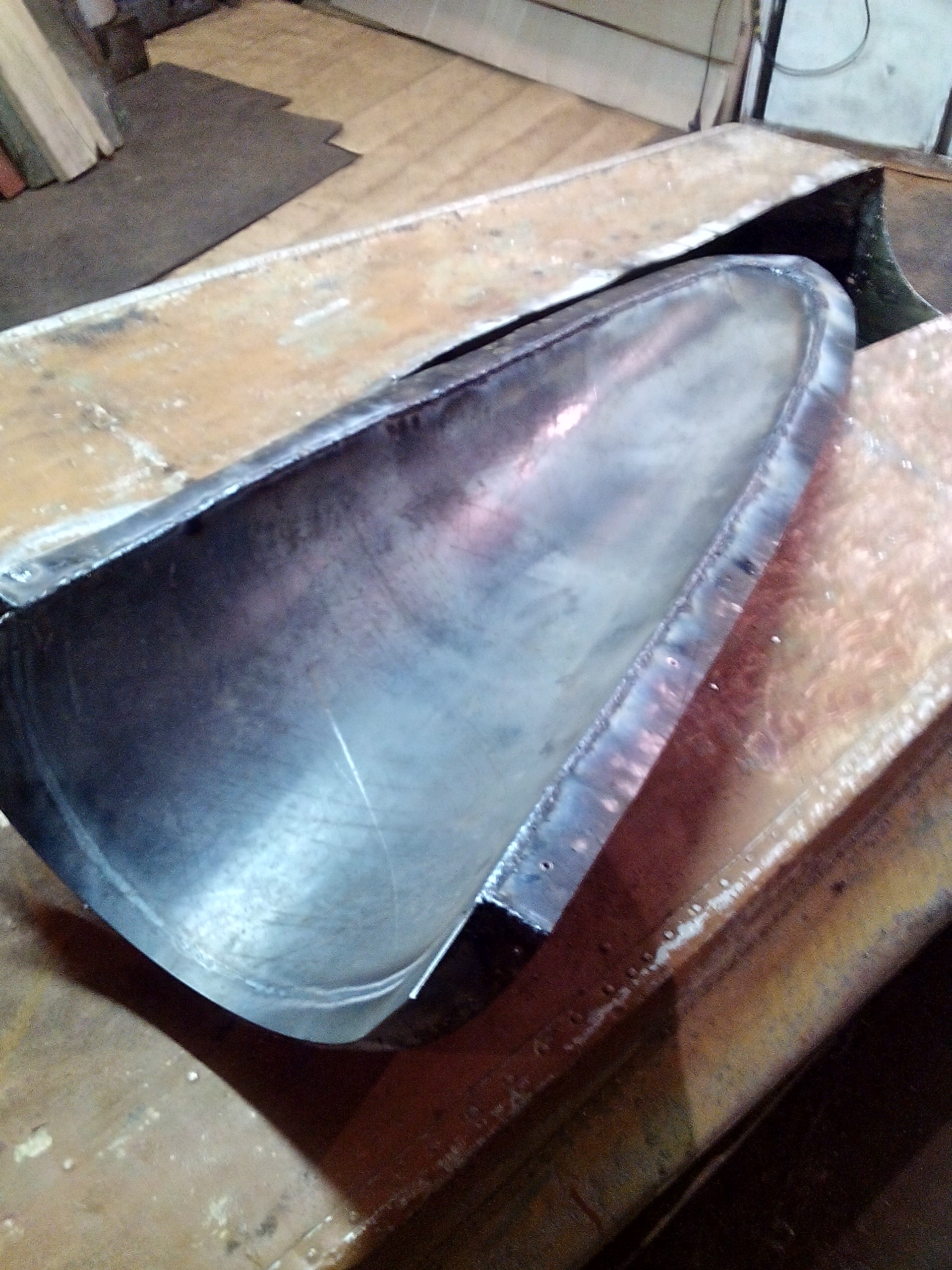

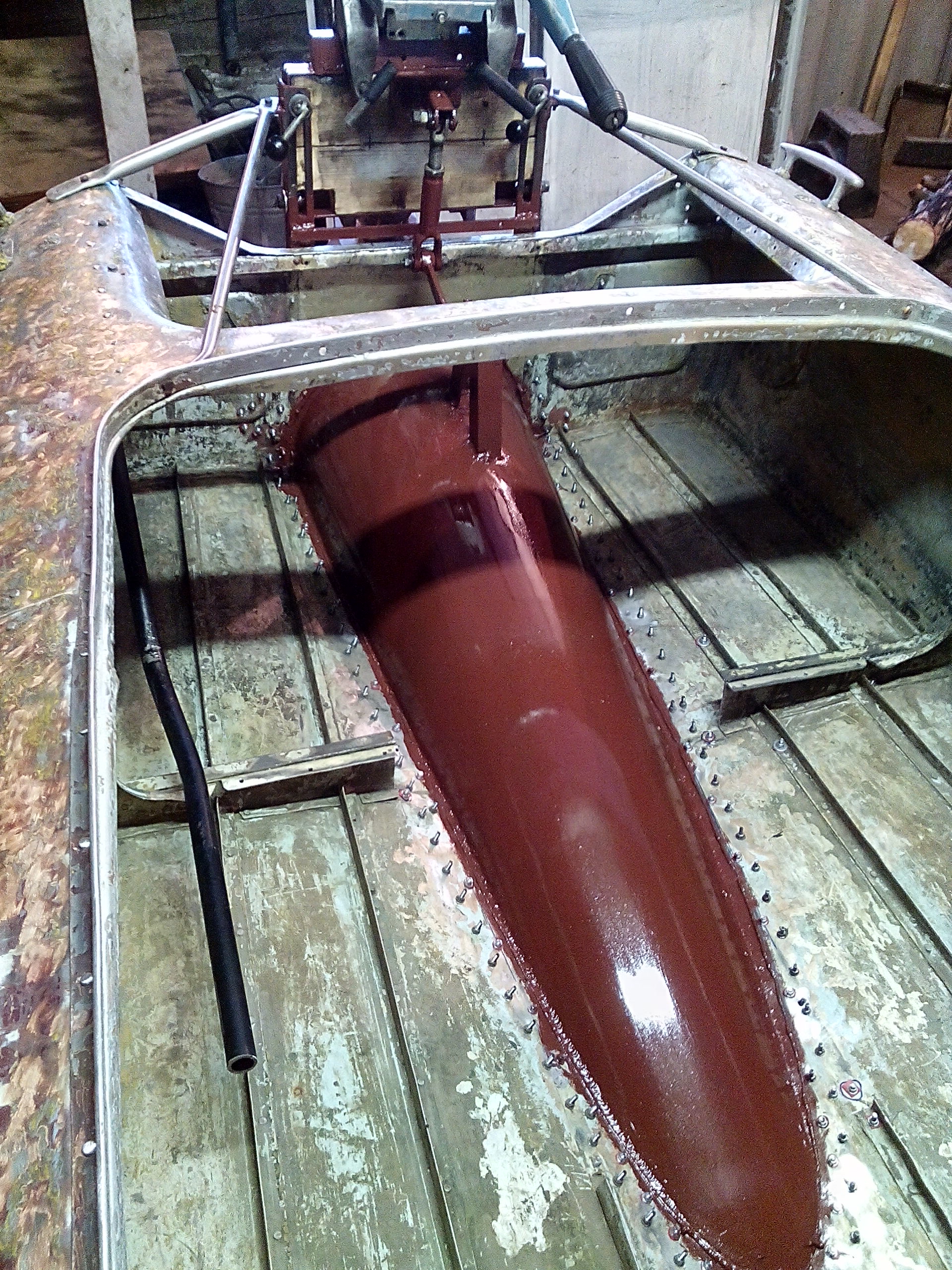

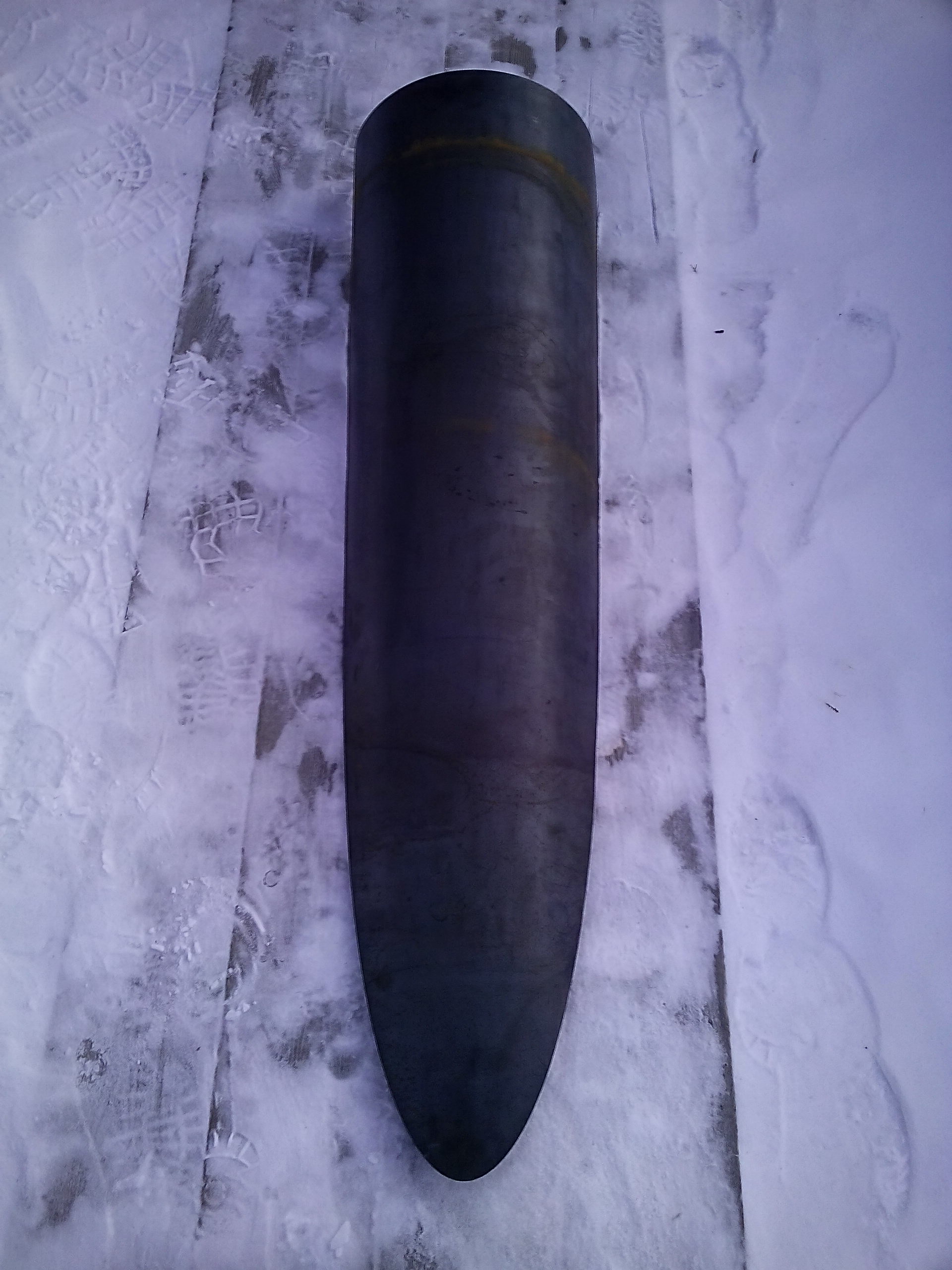

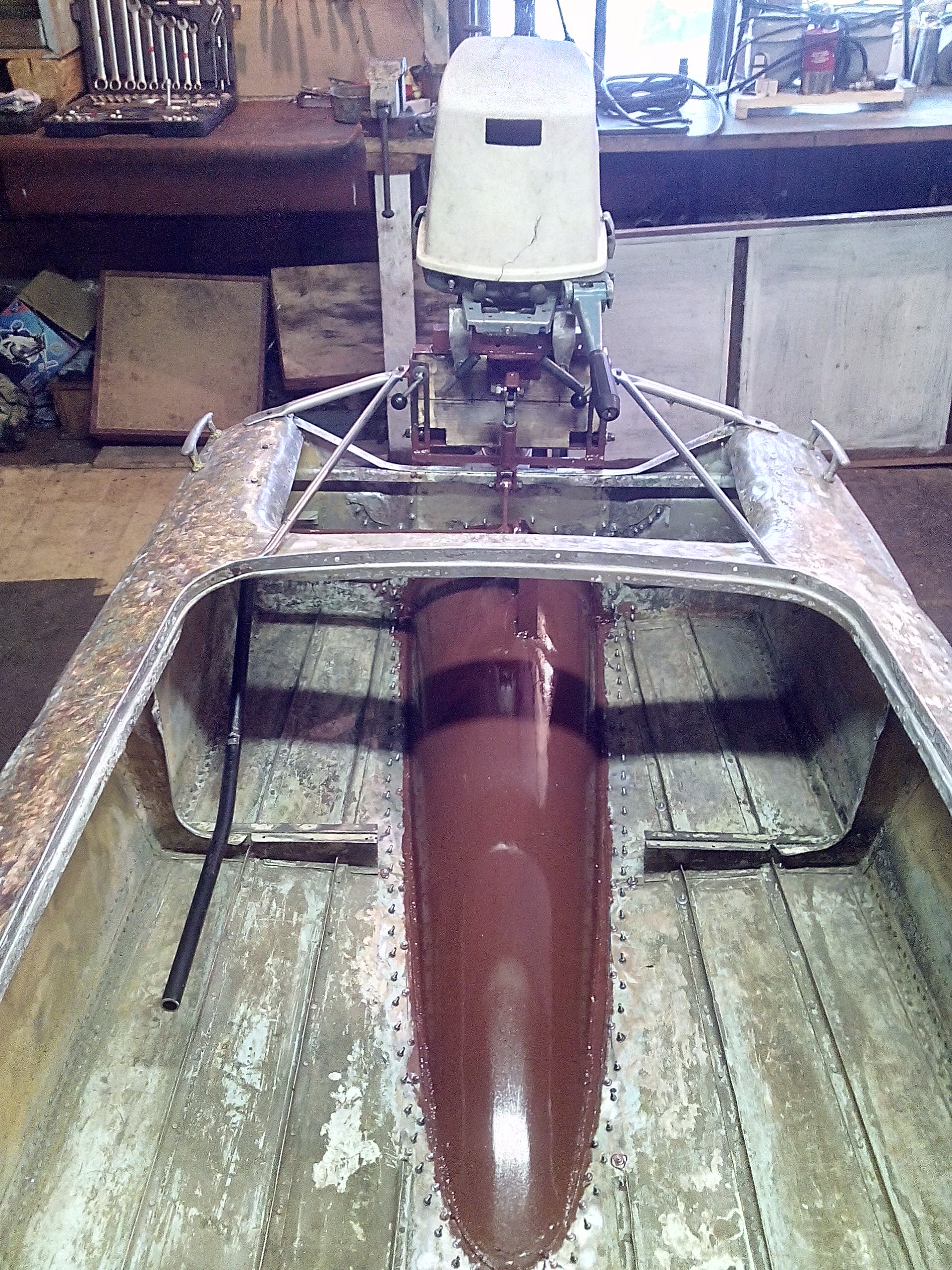

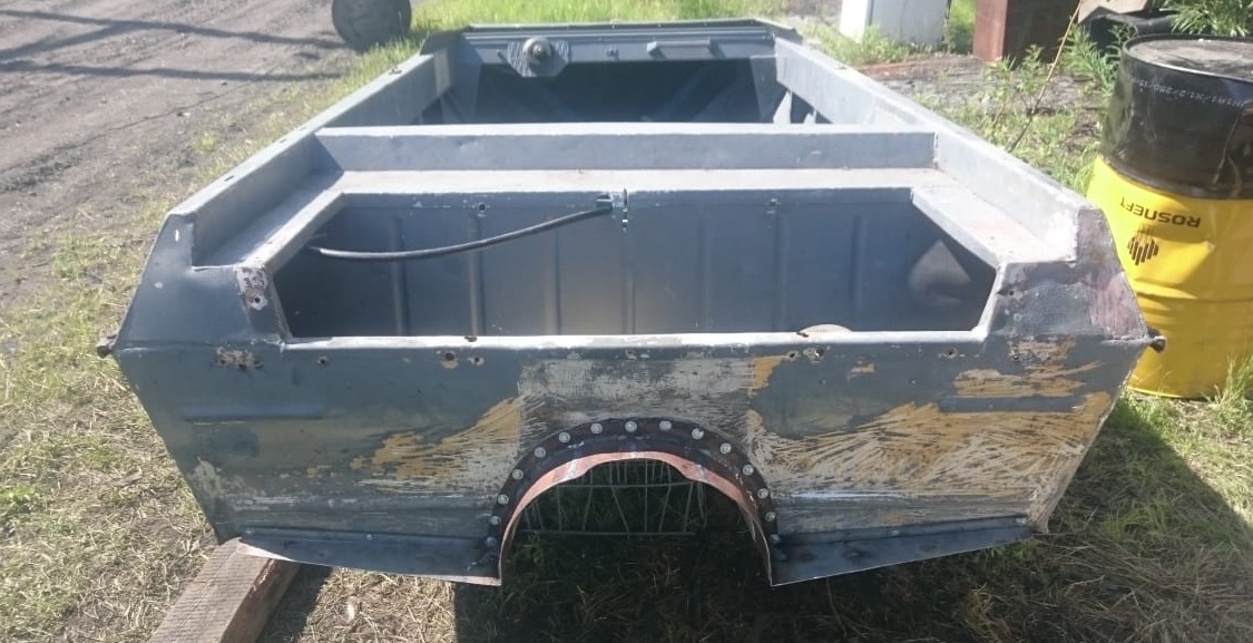

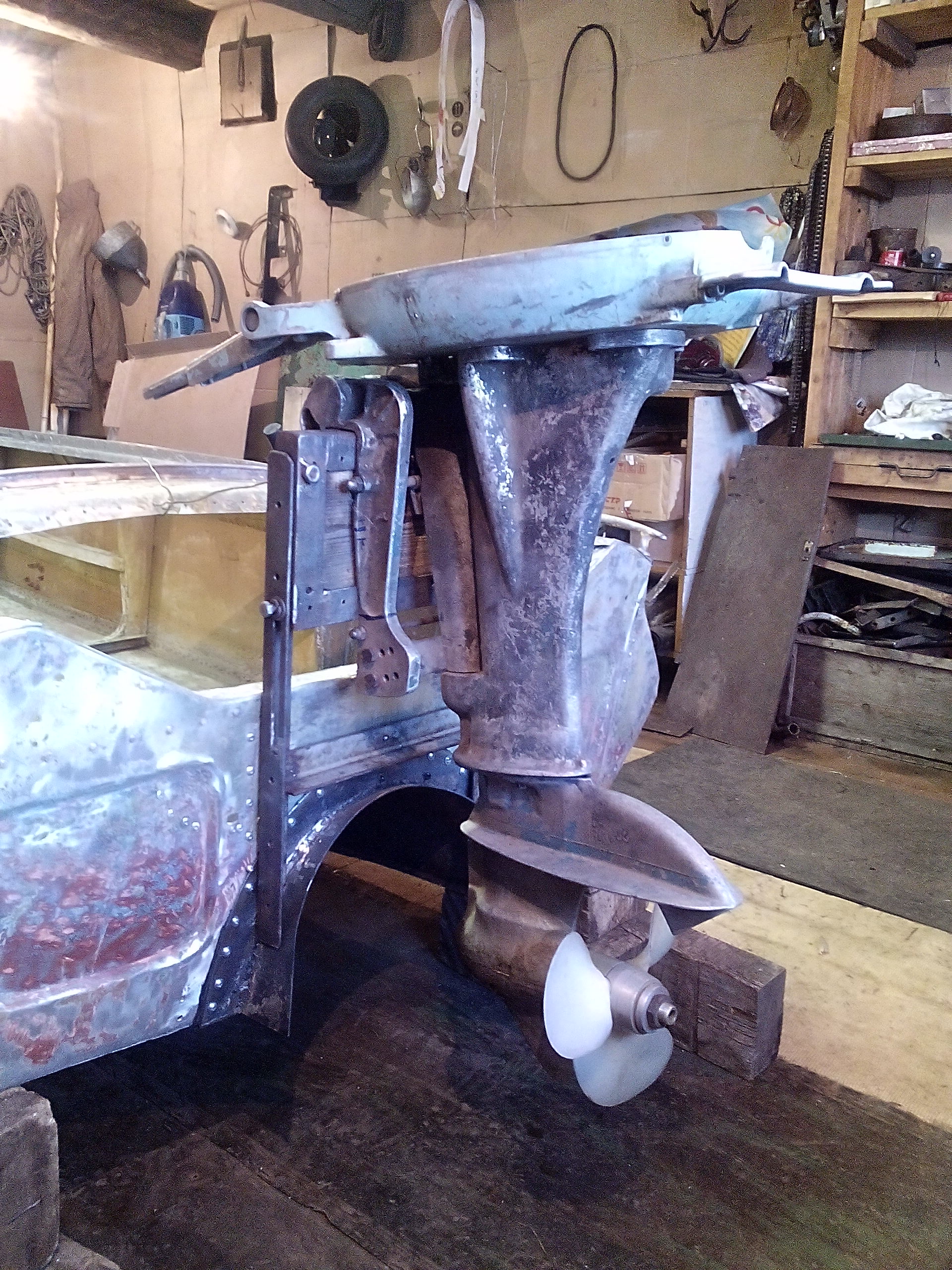

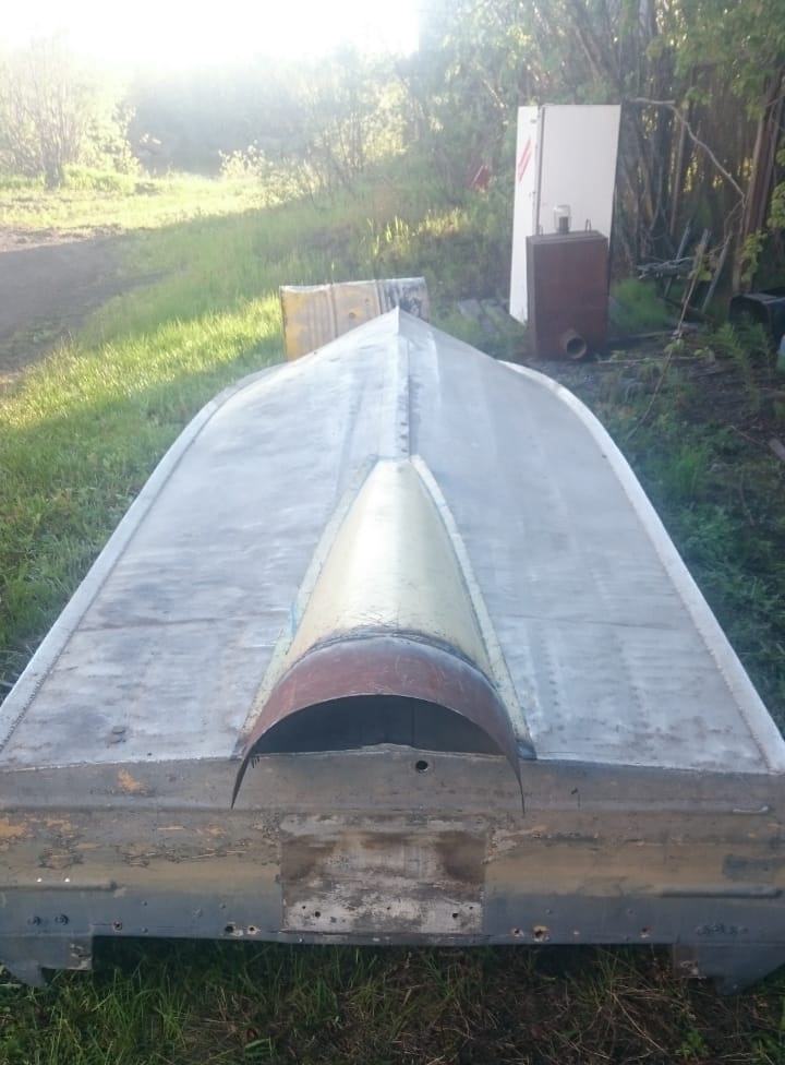

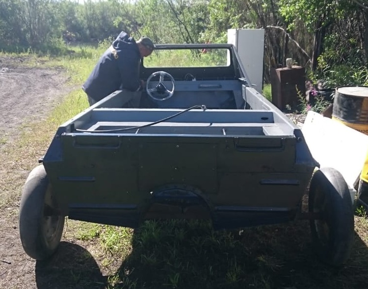

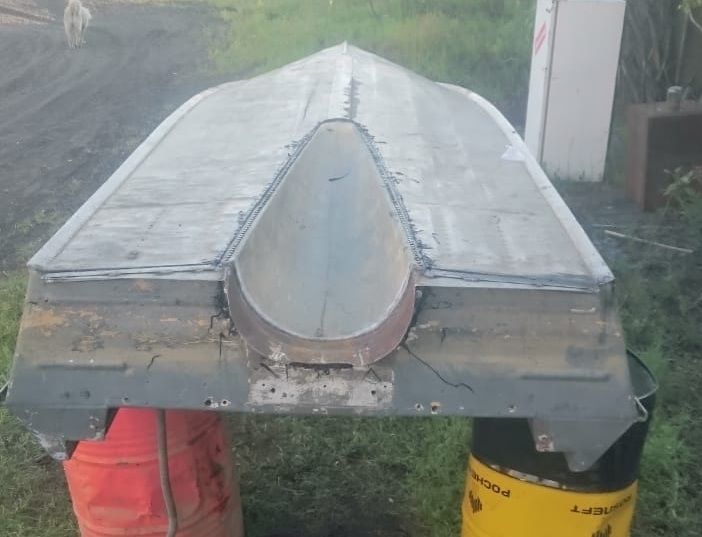

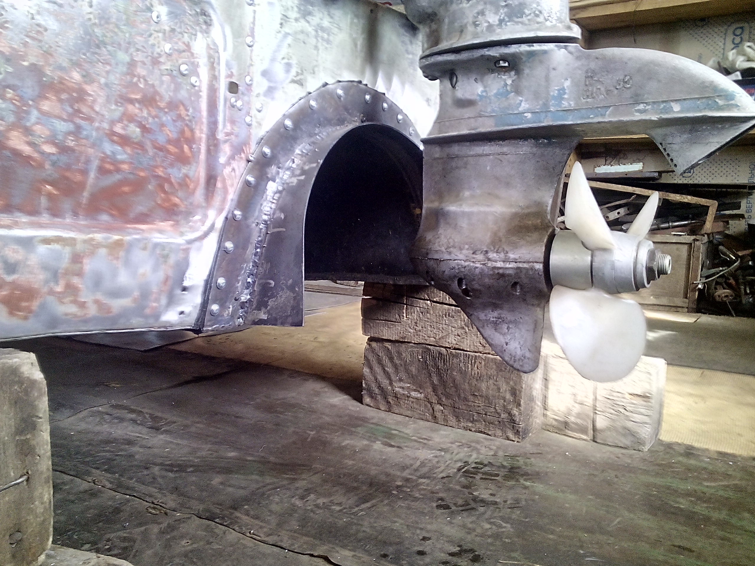

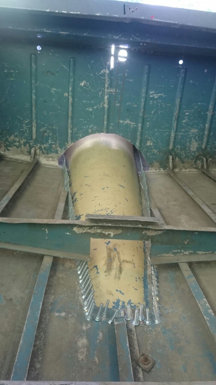

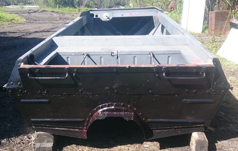

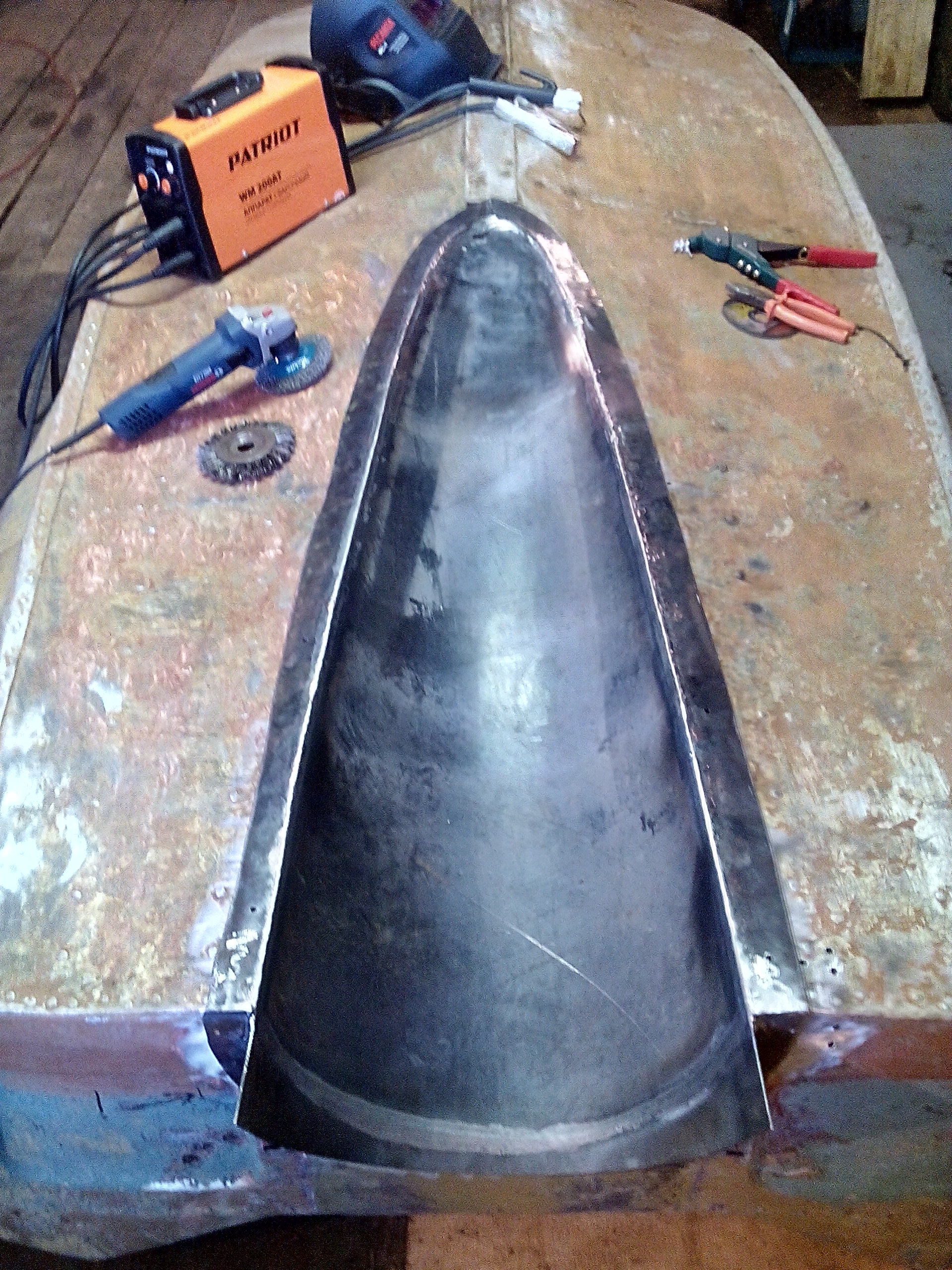

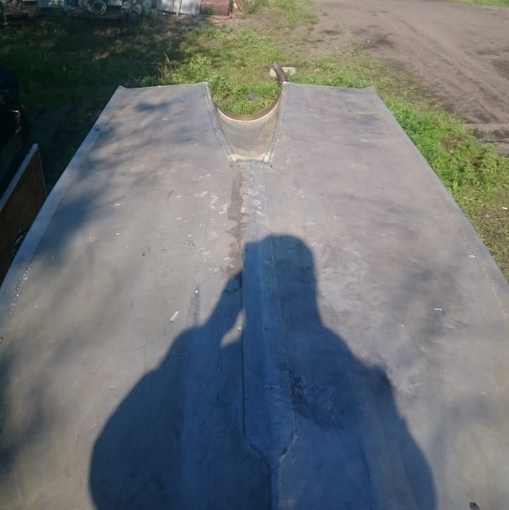

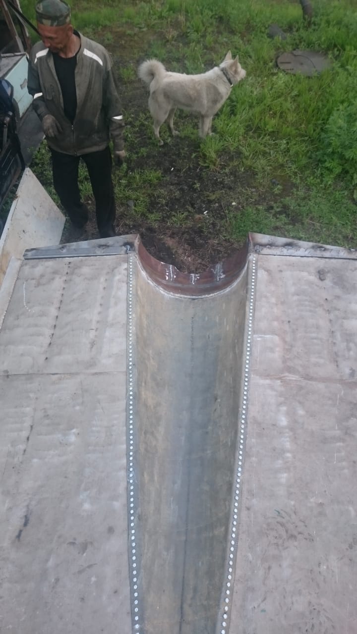

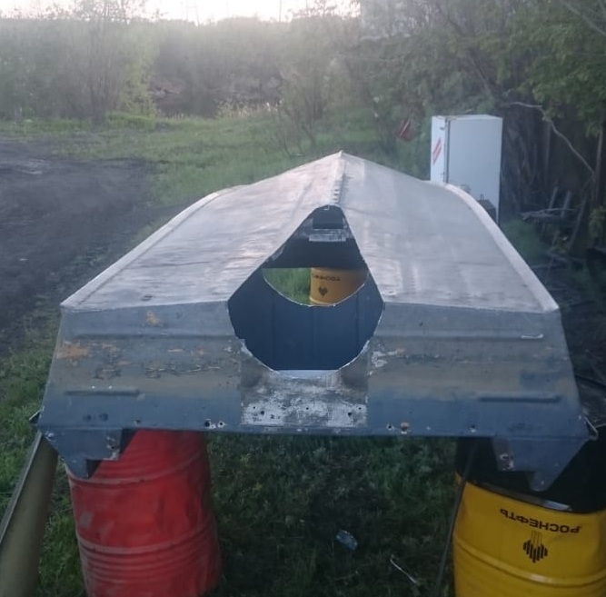

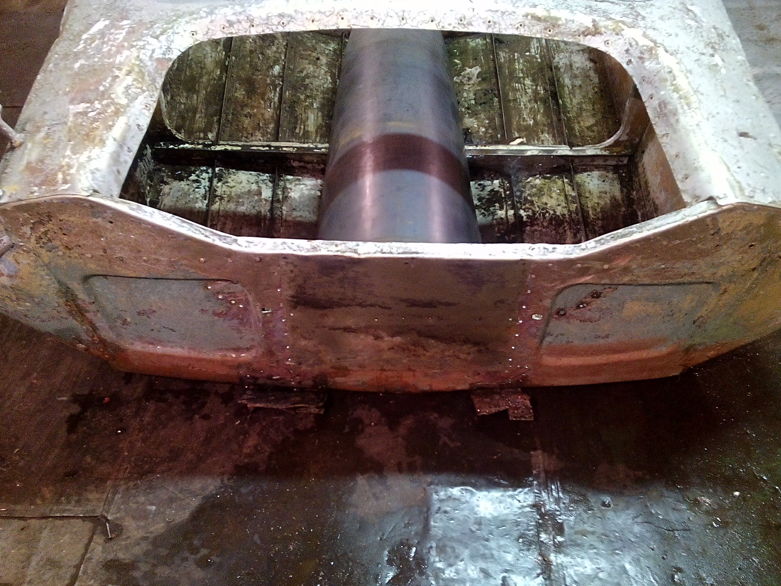

Первый туннель делал на Казанку. Второй вариант почти готов, осталась покраска и мелочи.
Металл туннеля железновый 2 мм. Мотор планирую установить Ямаху 9,9 (15), либо тот же Вихрь 20.

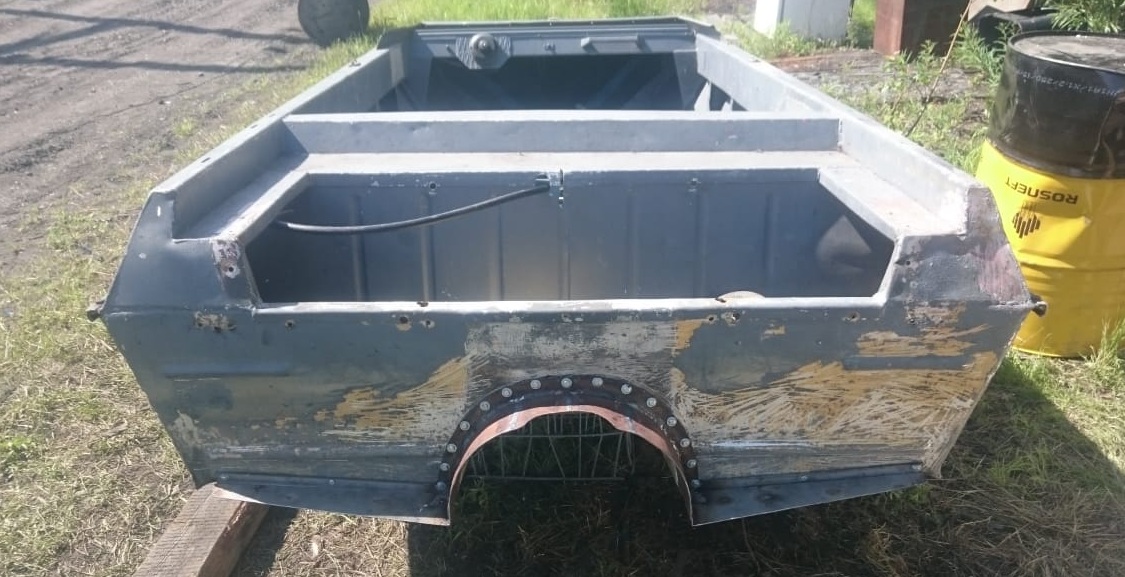

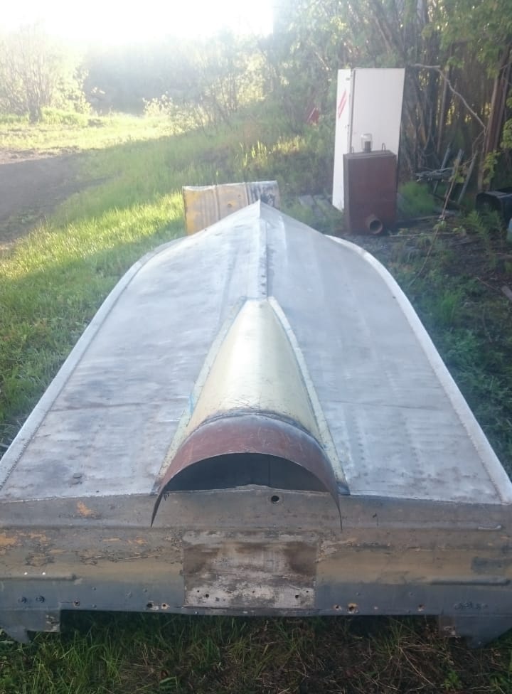

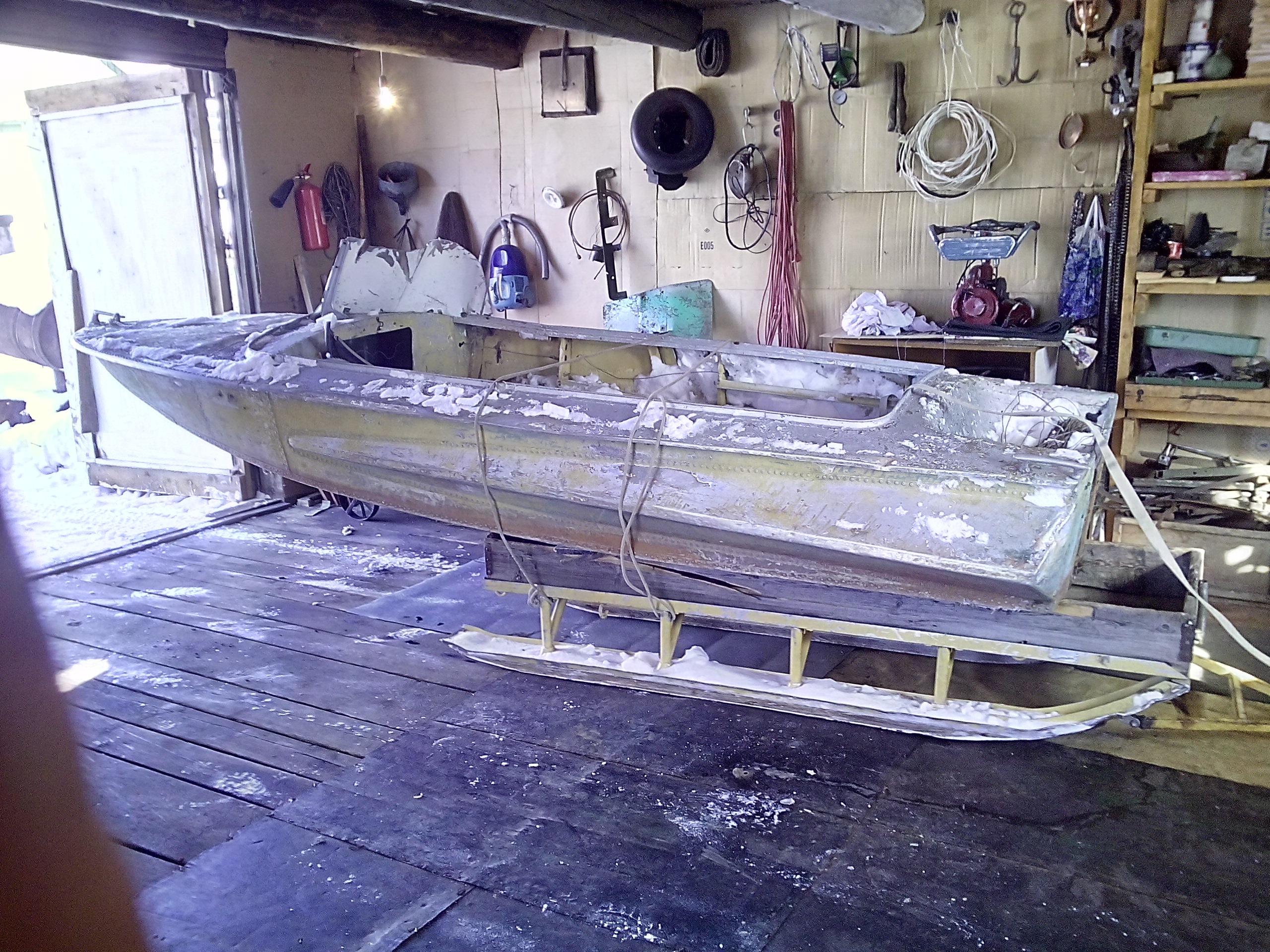

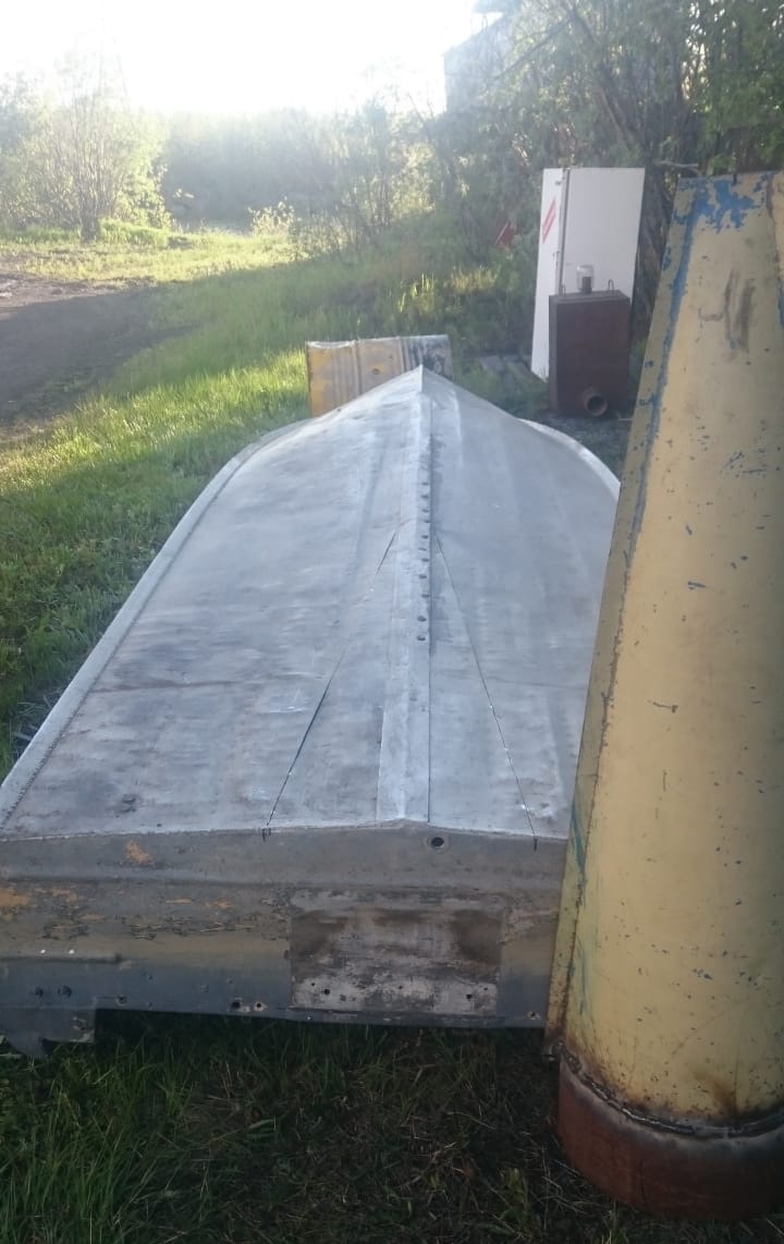

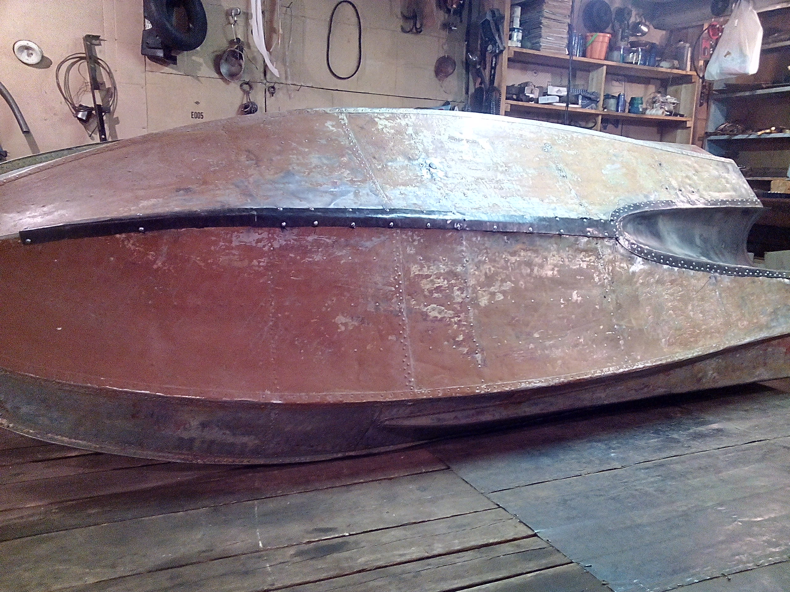

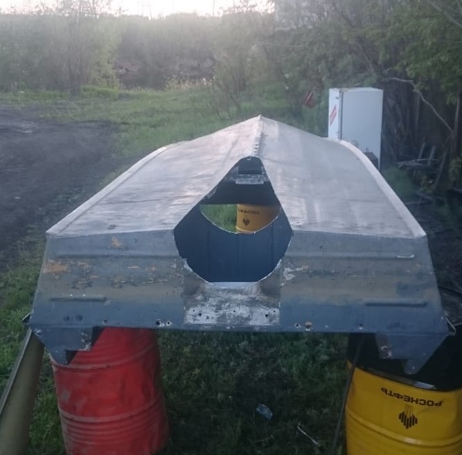

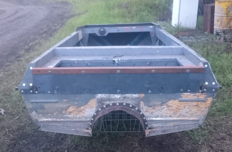

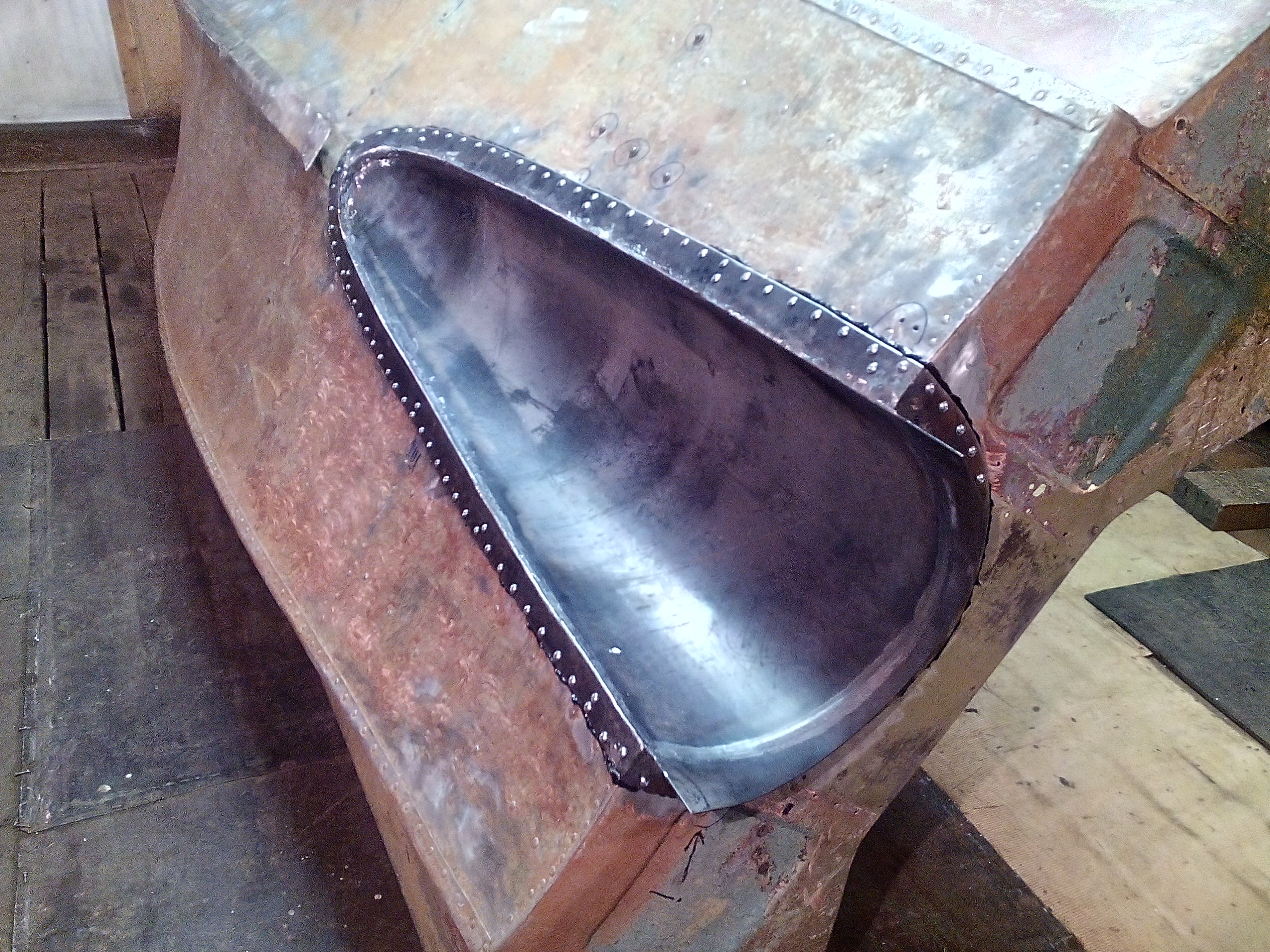

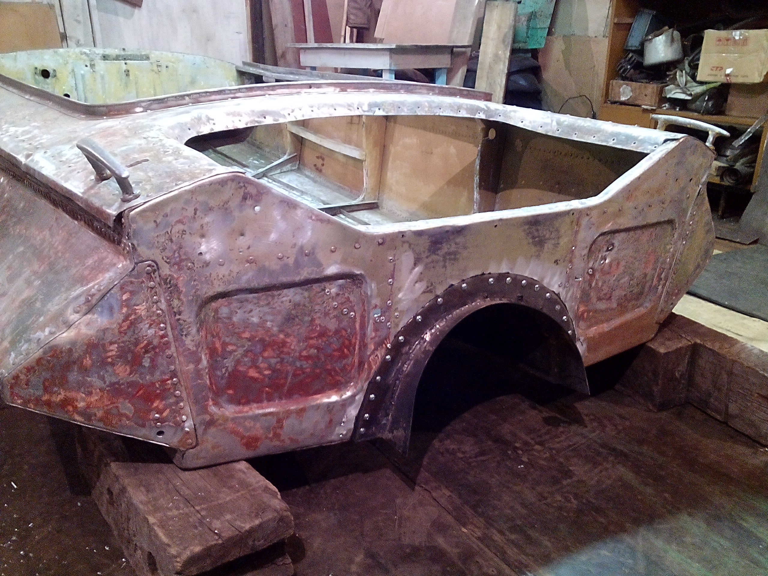

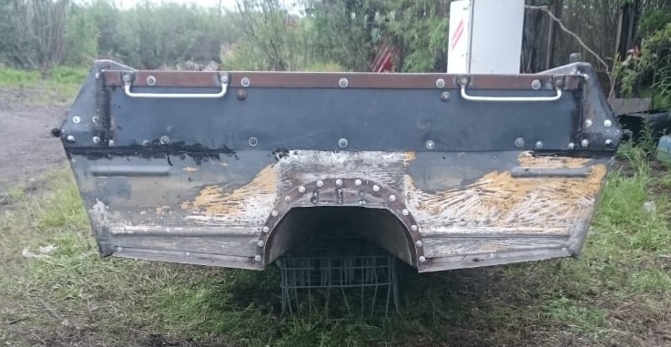

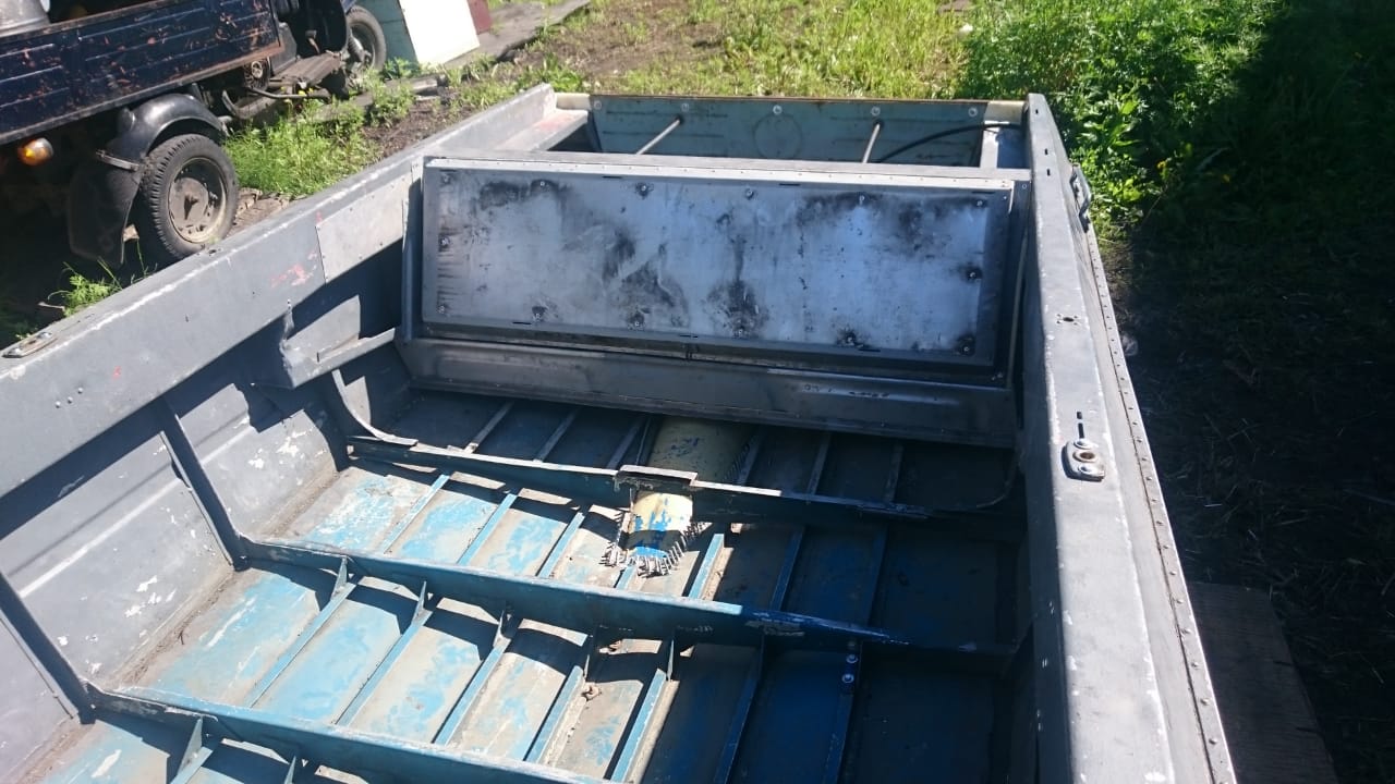

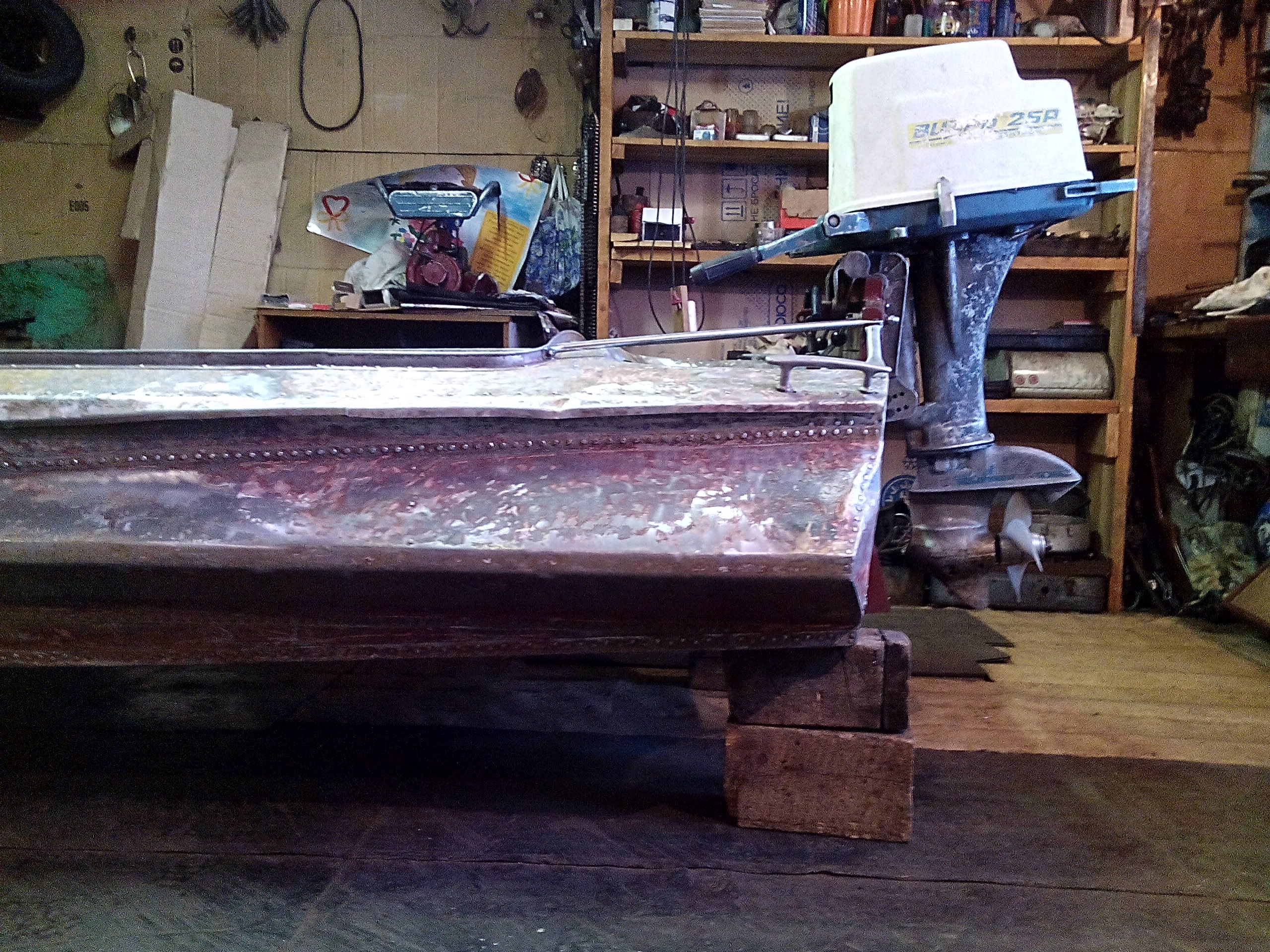

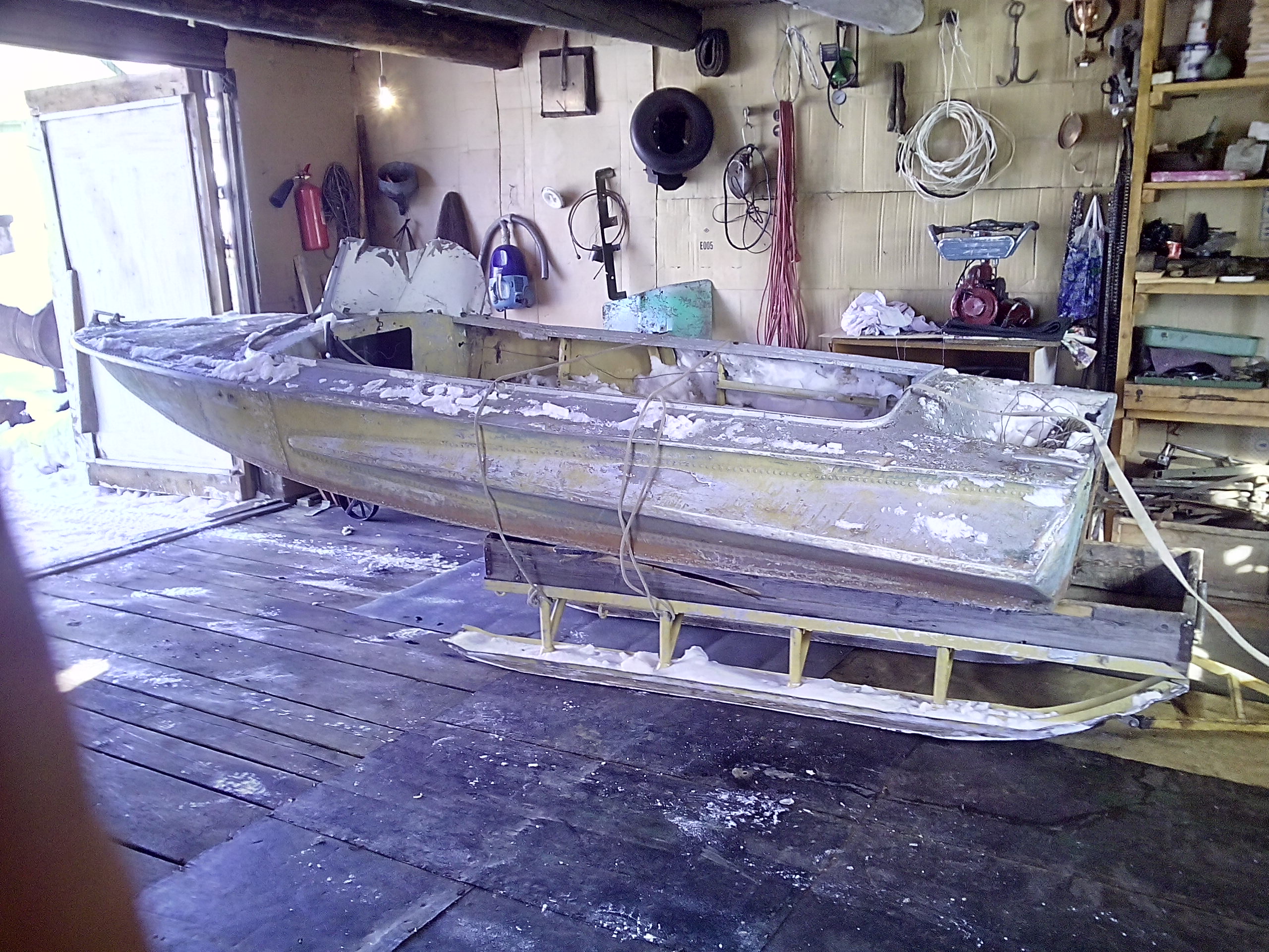

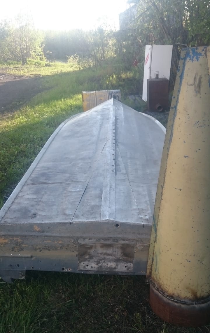

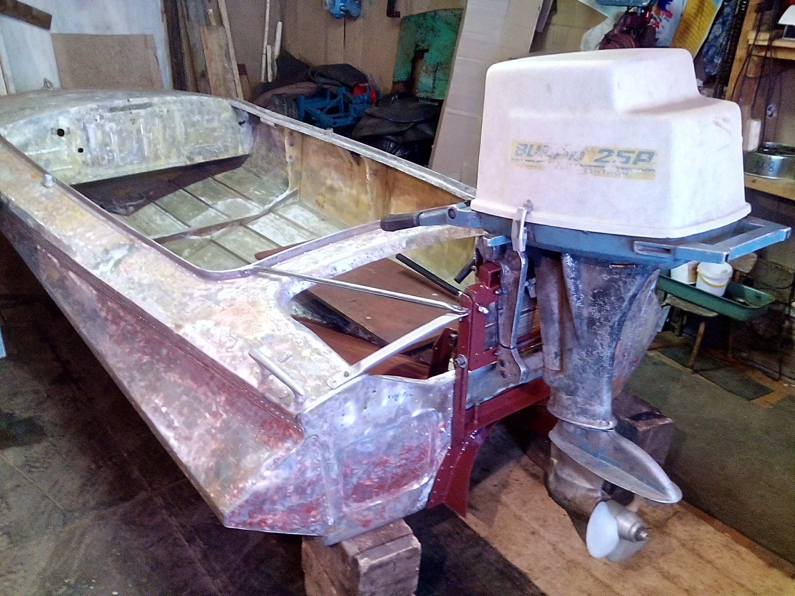

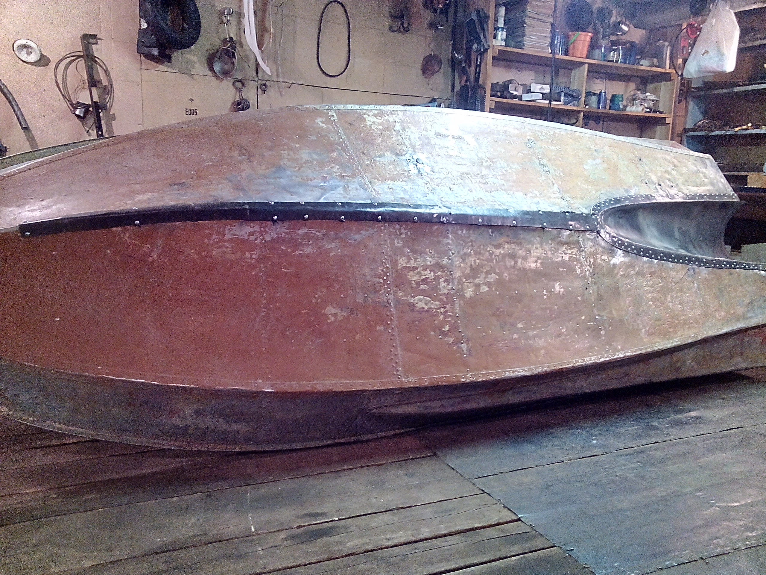

Обяшку, убитую, купил у старика недорого. Пилить было не жалко. Много трещин и дырок в днище, местами коррозия сквозная. Лодка оказалась необычная. Видимо самого первого образца. Шильды нет, поперечных усилений днища всего три, на булях нет полосок приклепанных, легкая.
IMG_20180310_135256_1.jpgIMG_20180310_223230_1.jpgIMG_20180314_200726_1.jpgIMG_20180316_173551_1.jpgIMG_20180320_193037_1.jpgIMG_20180323_192146_1.jpg

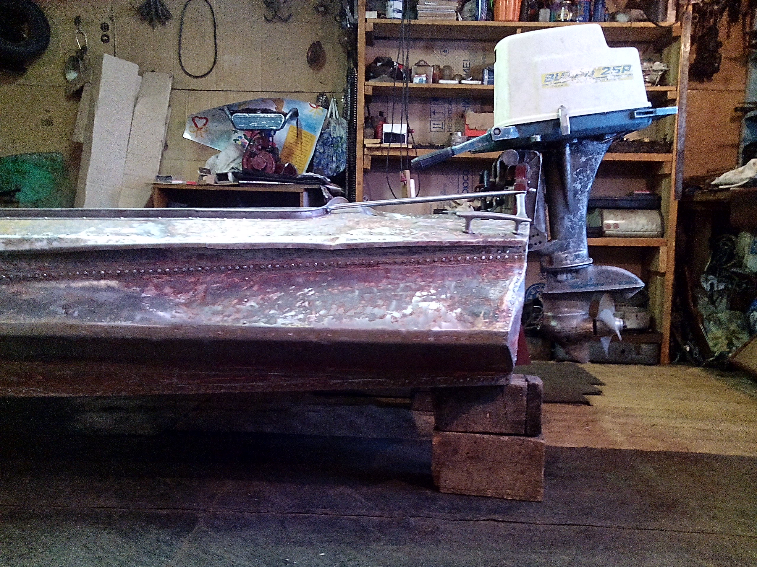

IMG_20180323_192233_1.jpgIMG_20180325_131326_1.jpgIMG_20180325_173638_1.jpgIMG_20180327_212748_1.jpgIMG_20180329_213902_1.jpgIMG_20180402_205013_1.jpgIMG_20180403_175331_1.jpgIMG_20180403_175448_1.jpgIMG_20180403_175542_1.jpg

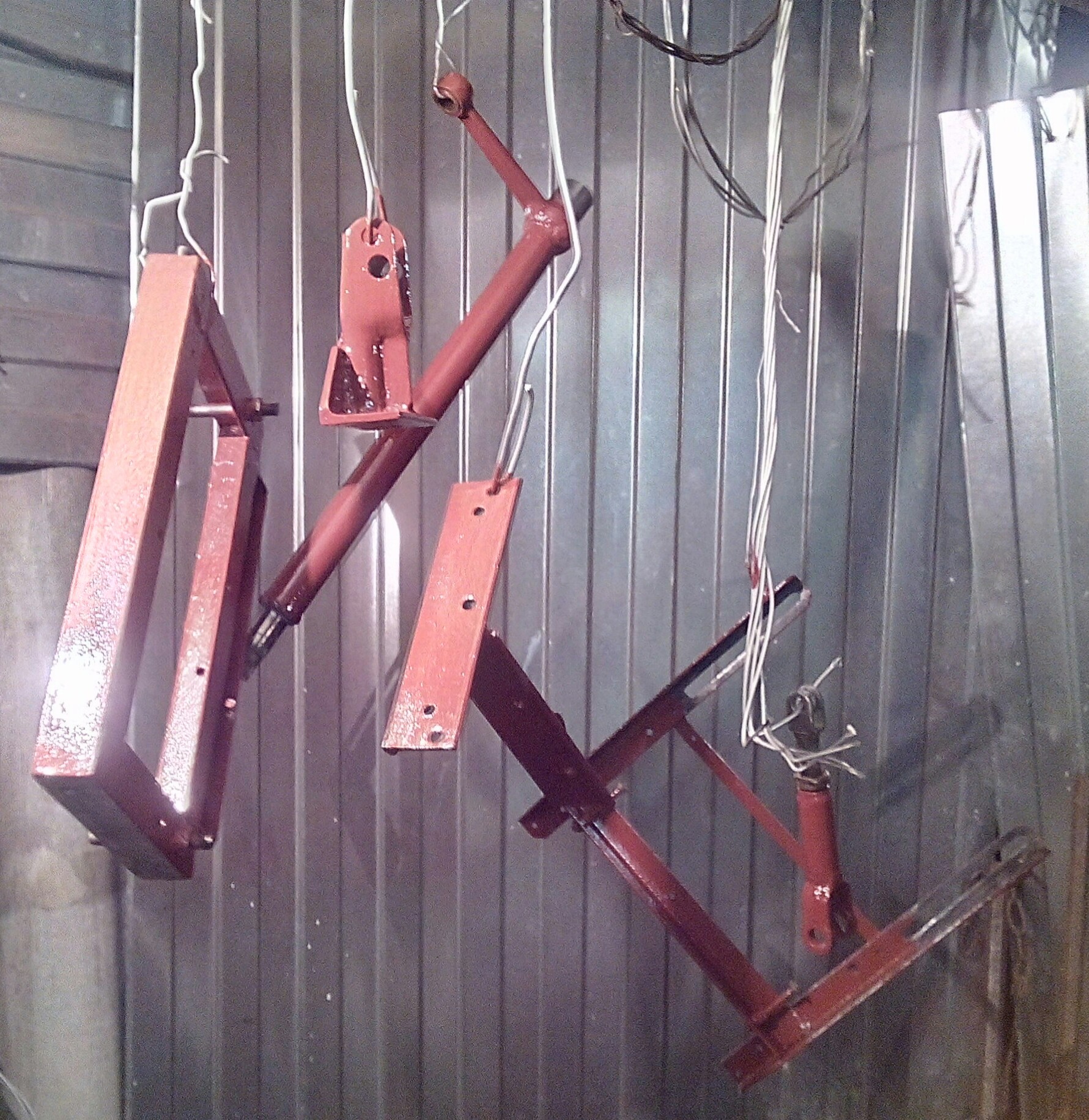

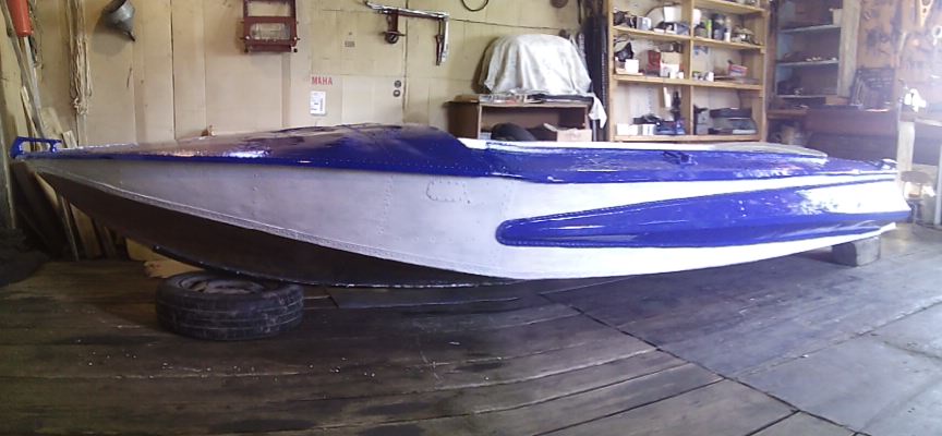

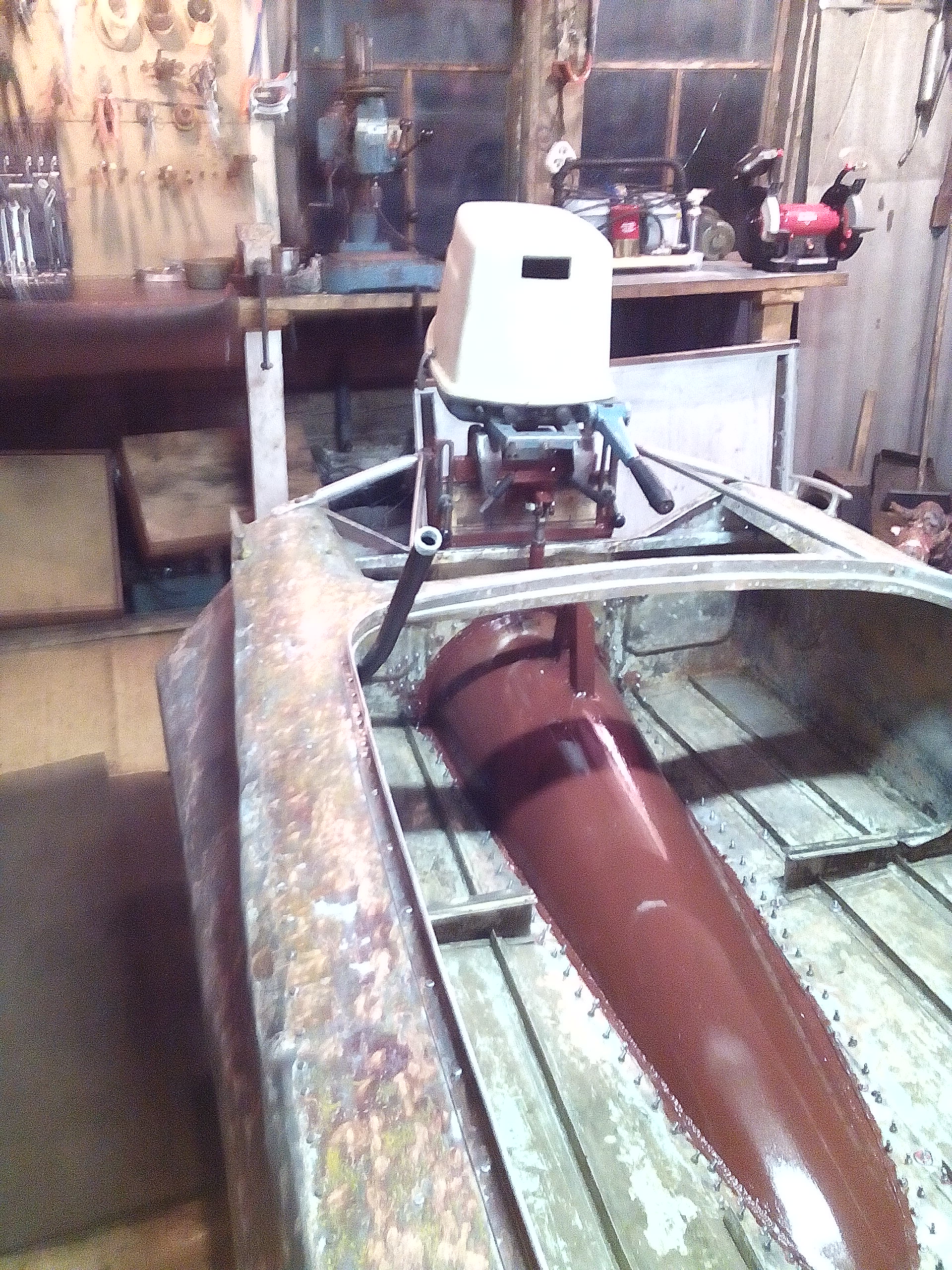

Чем покрашено?

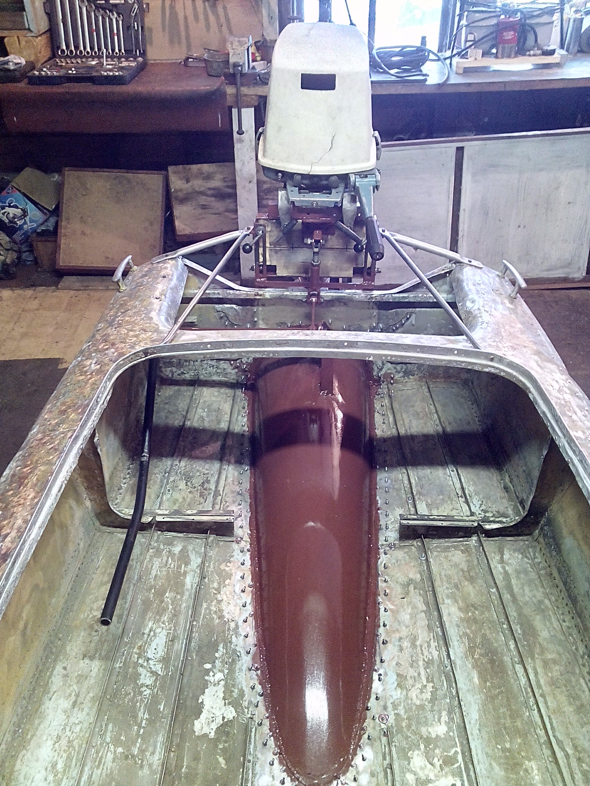

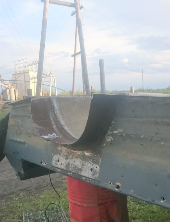

туннель сколько в длину ?

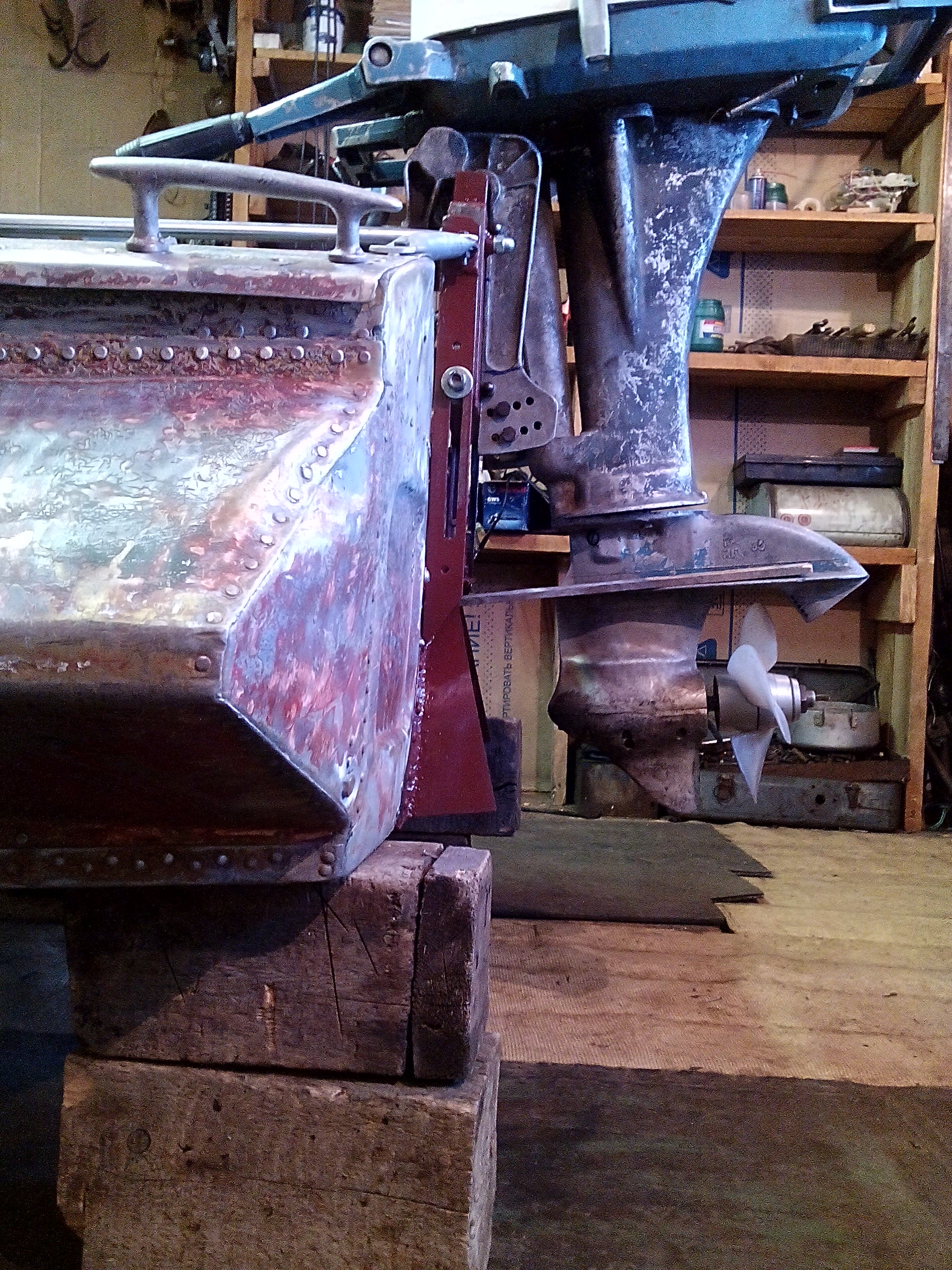

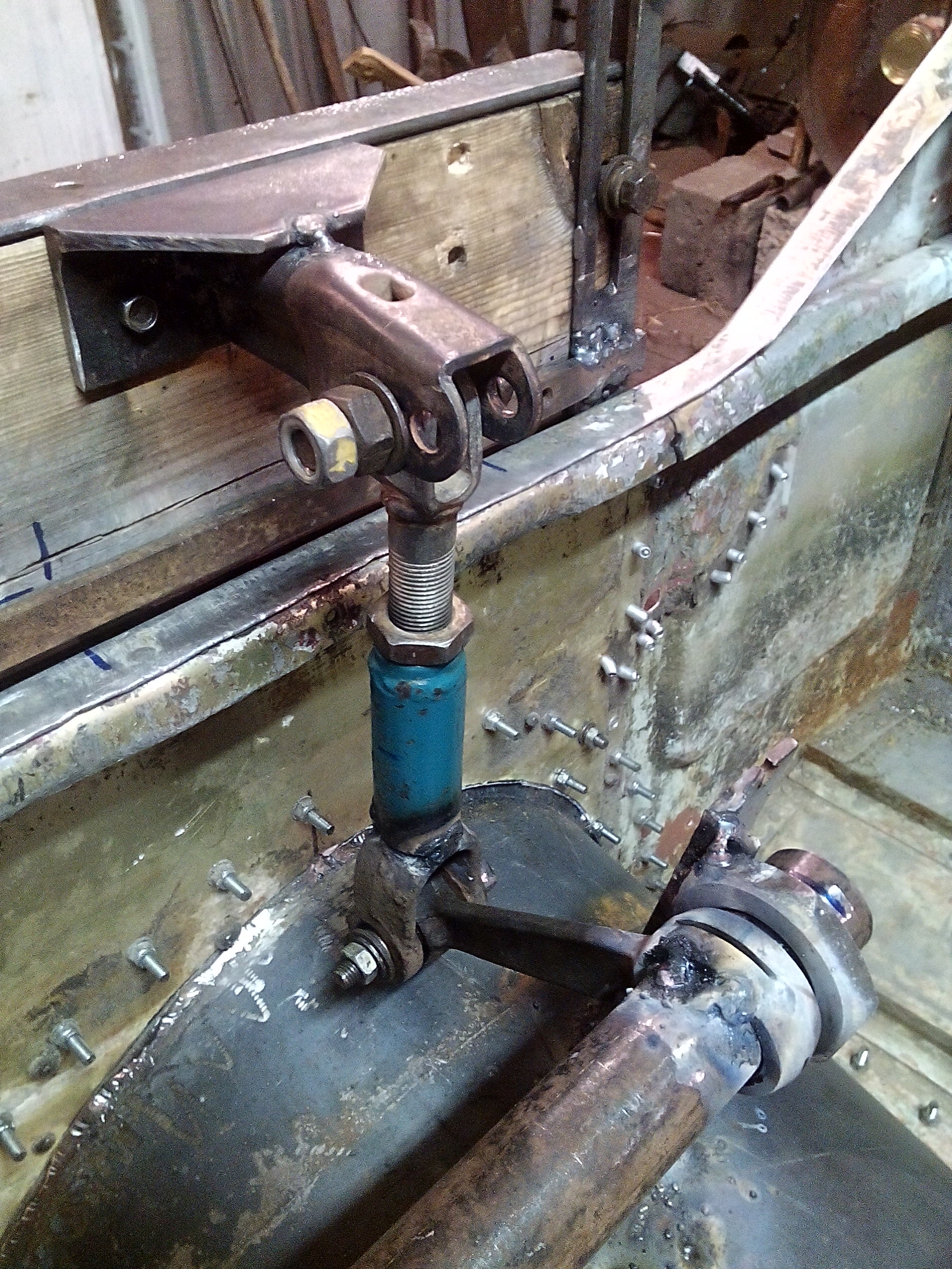

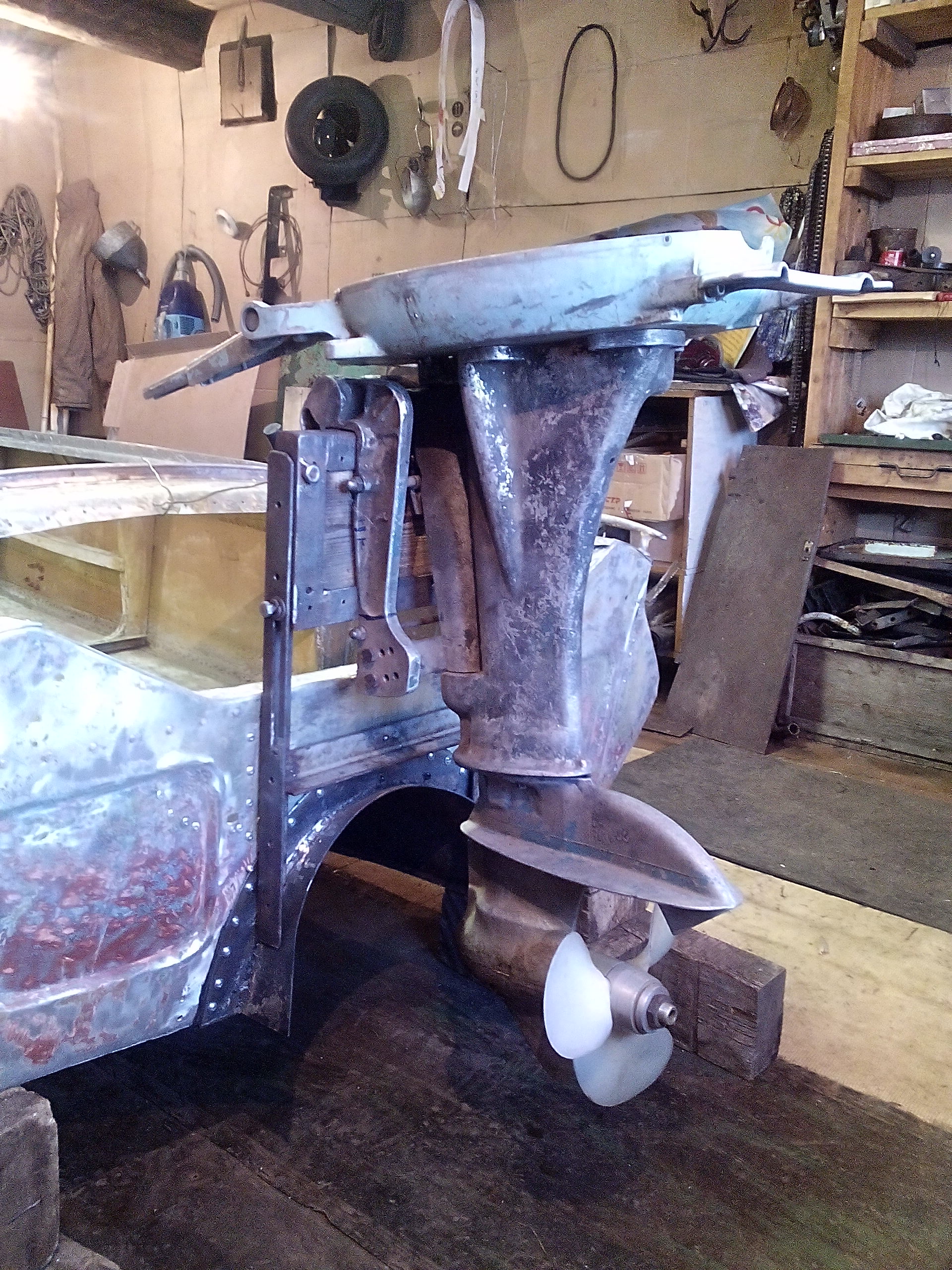

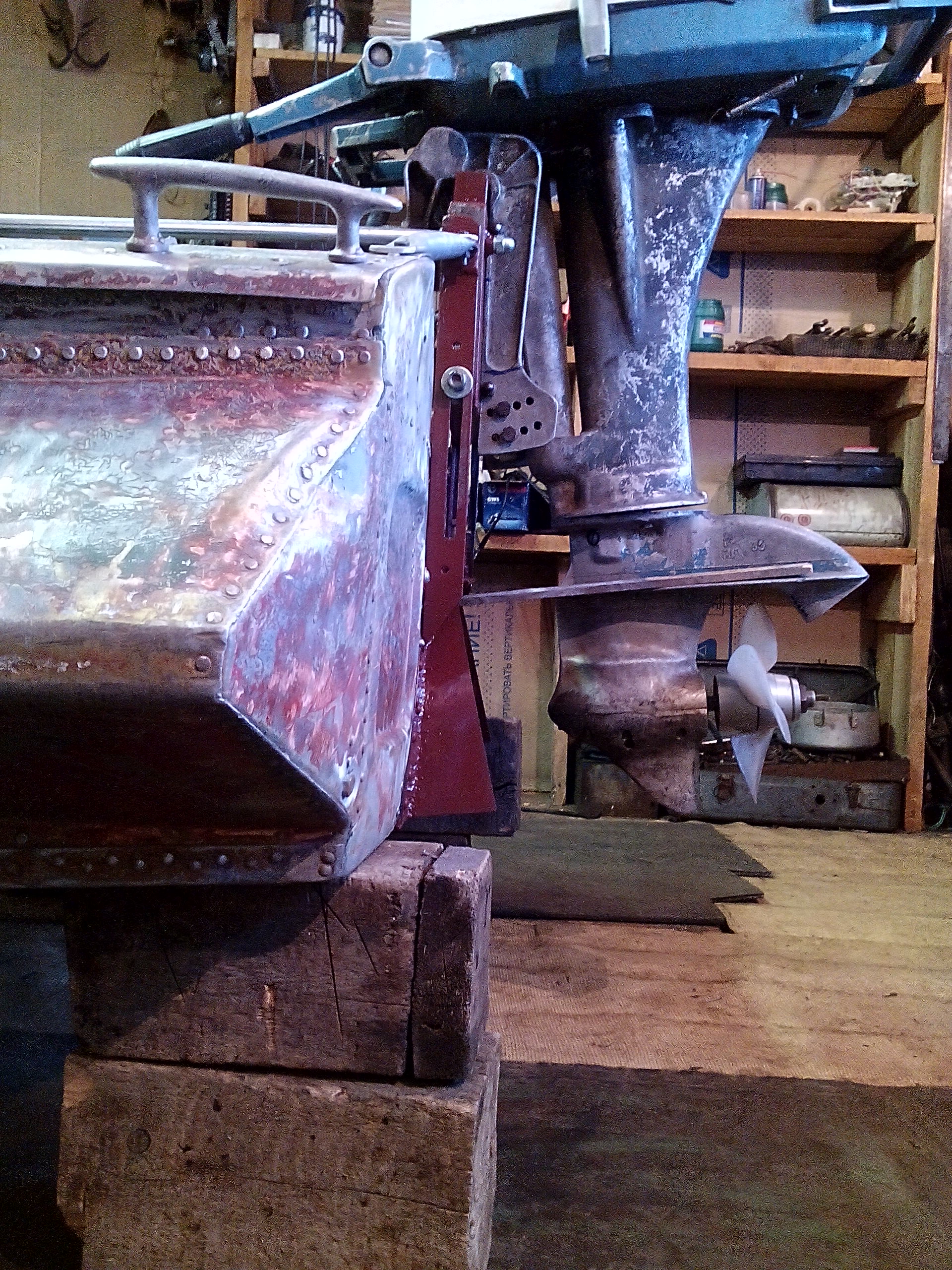

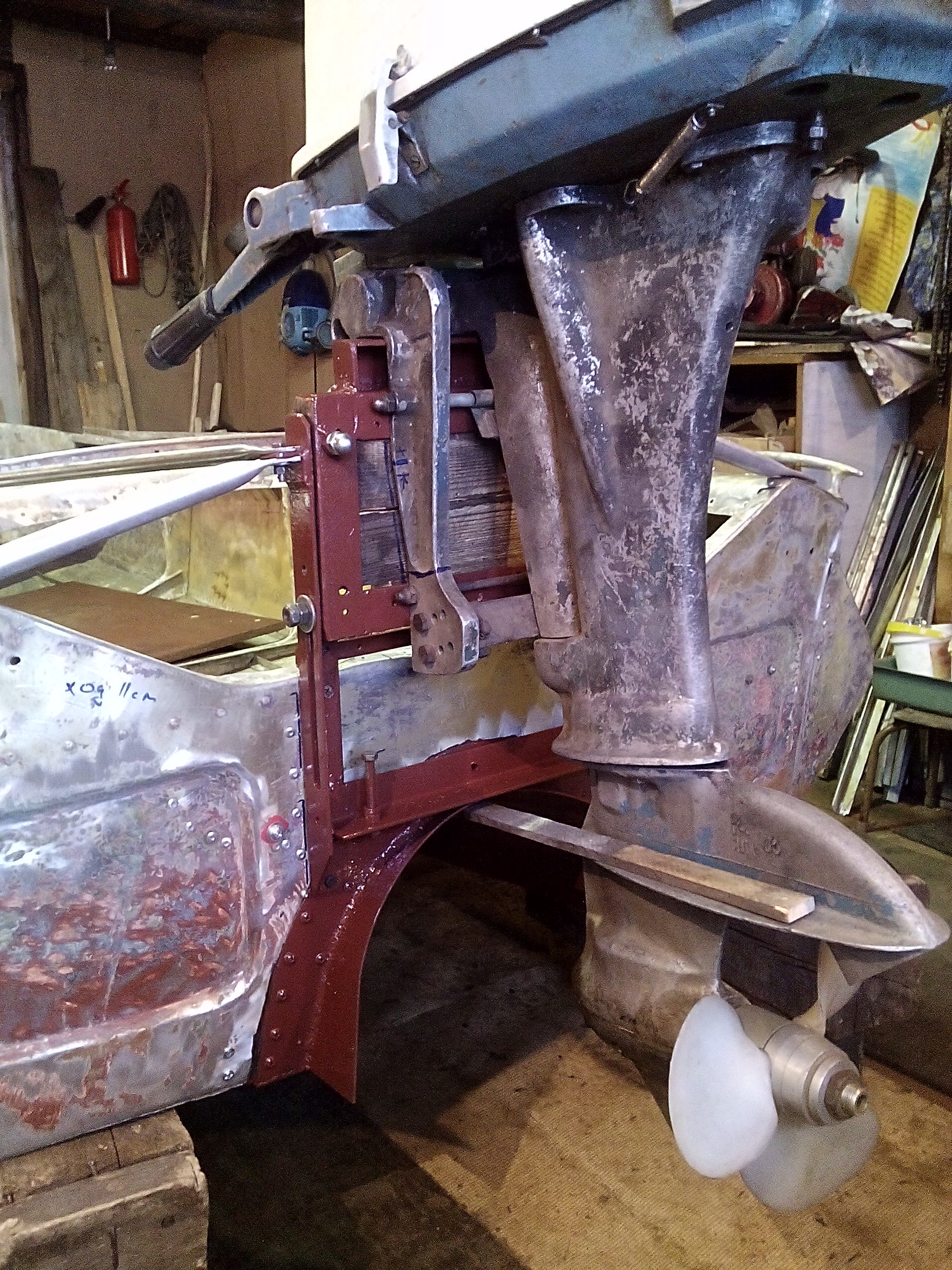

А подьемный механизм чем фиксируется, в каких положениях?

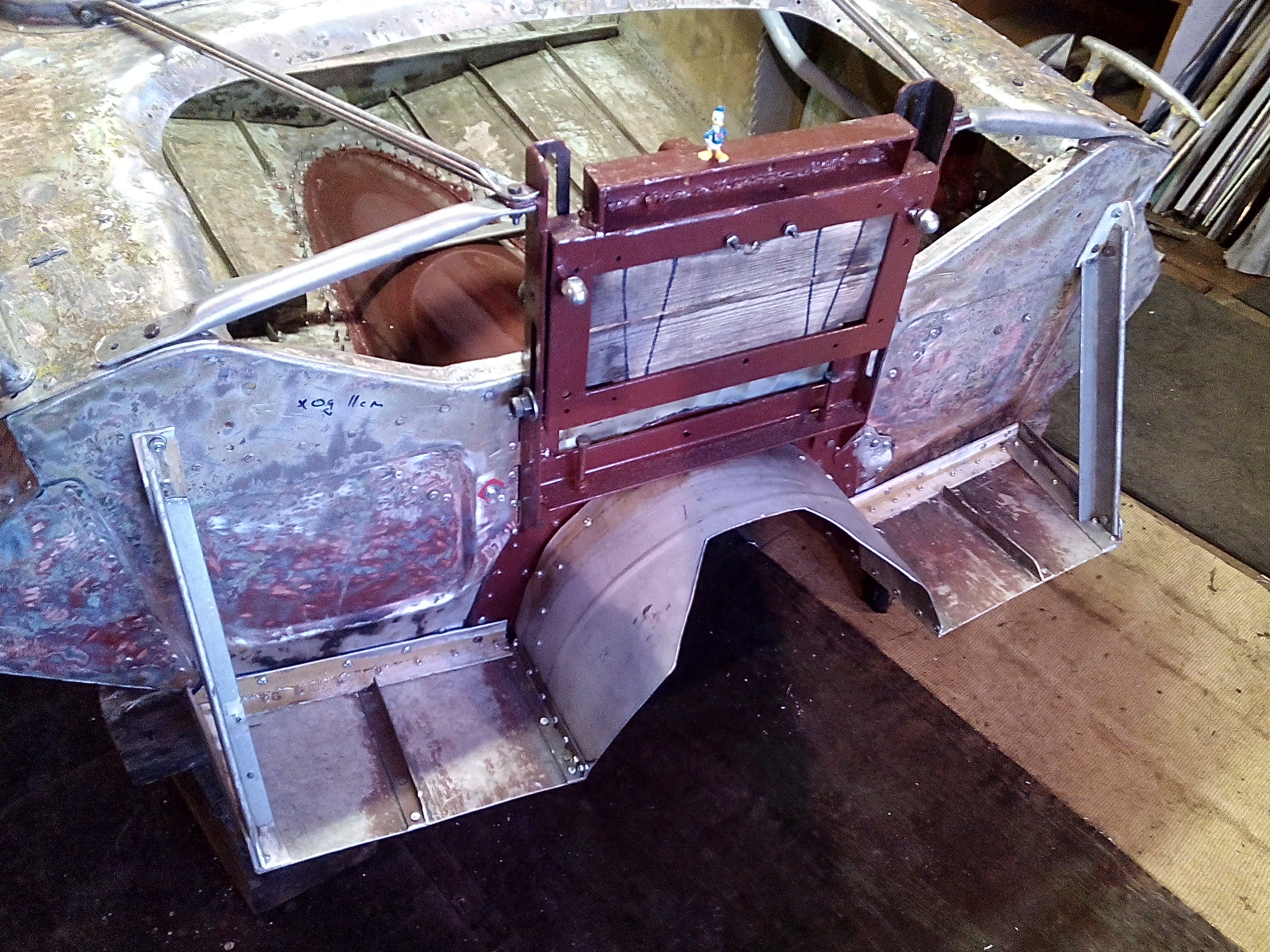

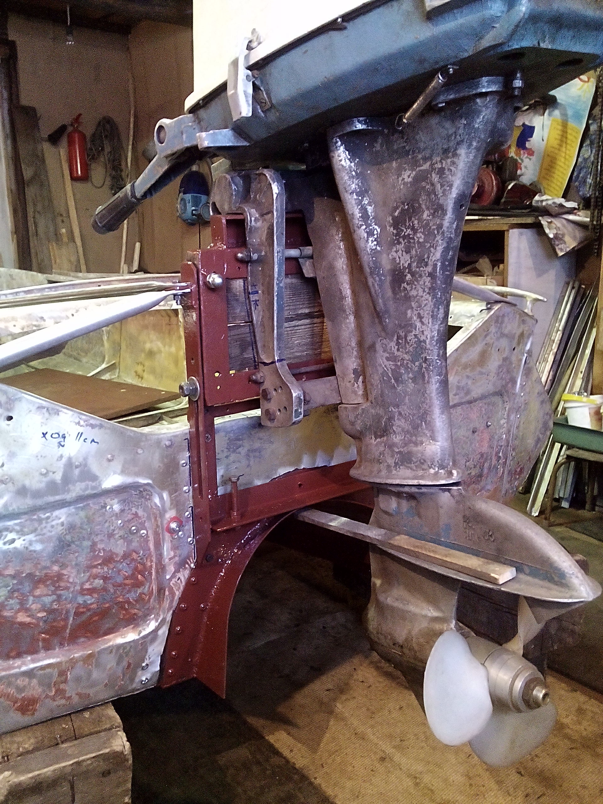

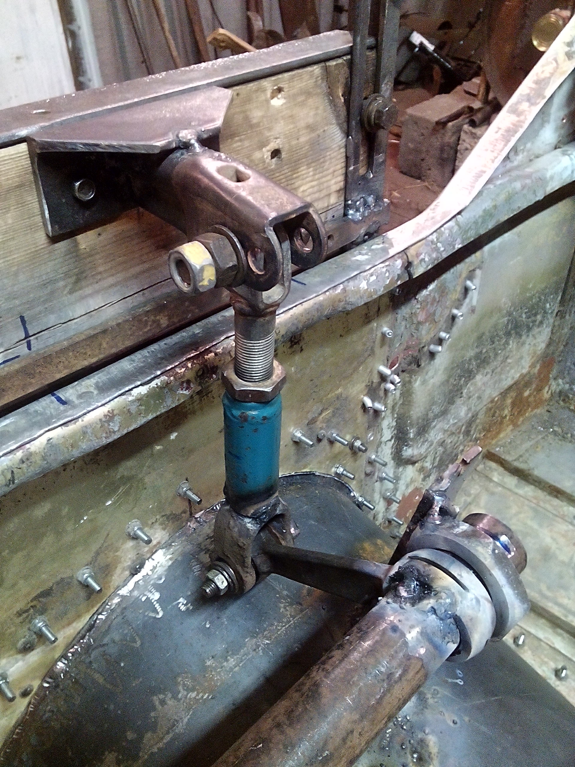

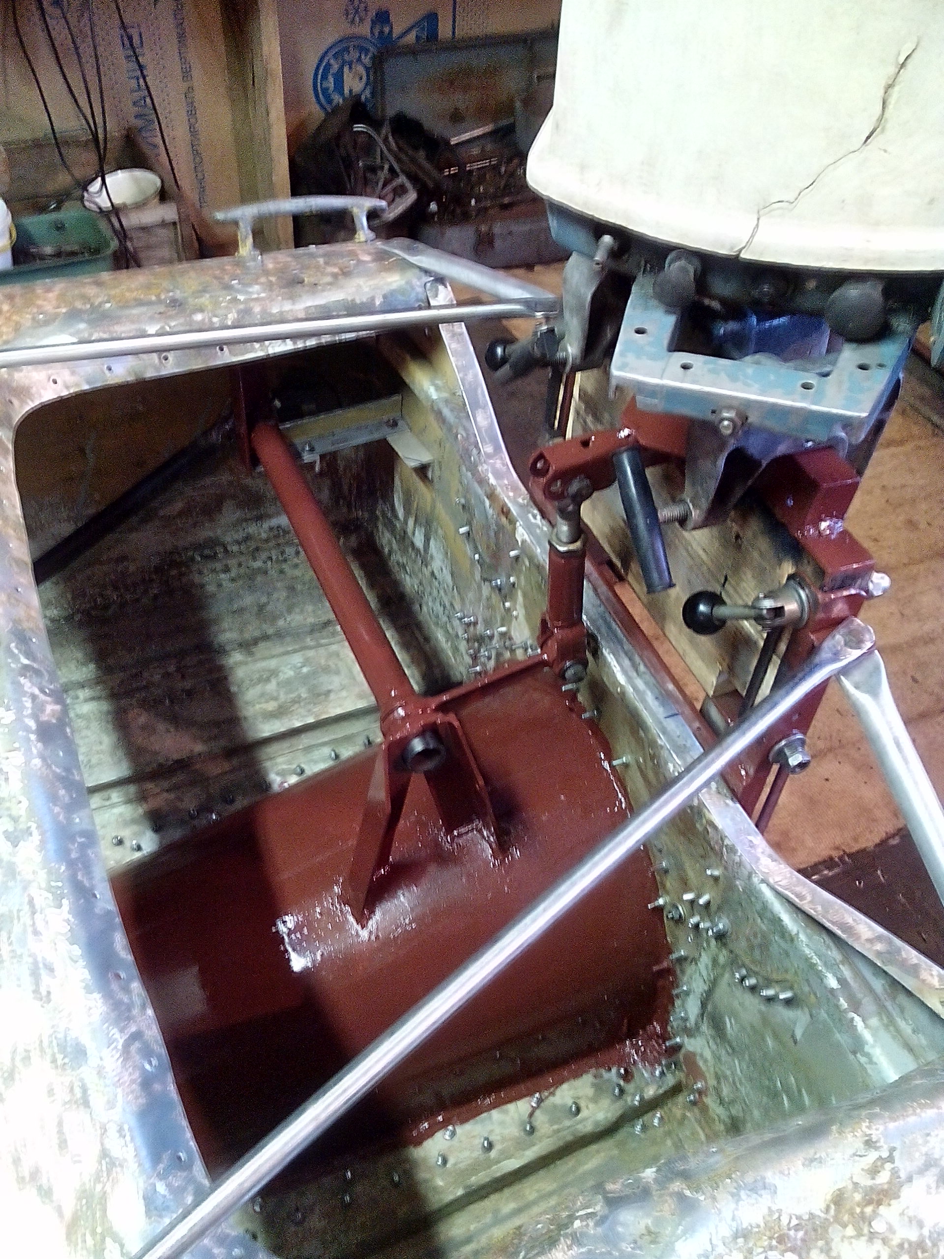

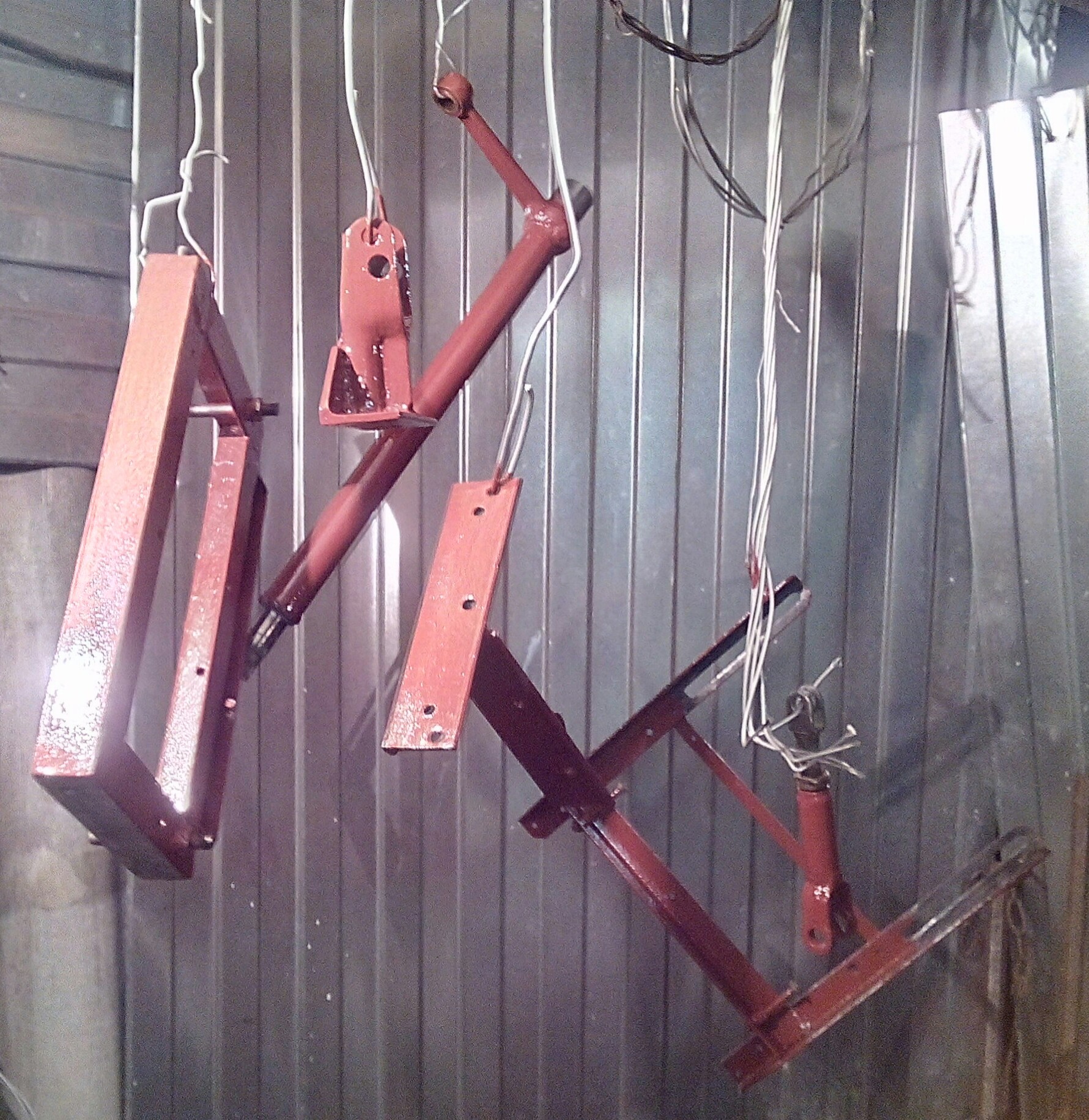

На корпусе лодки сделал гребенку с шагом примерно 2 см, рычаг зацепляется за нее. По принципу ручника на авто. Потом сниму. Сейчас все разобрано на покраску.

Один только вопрос сейчас ....... Поджатие струи на выходе планируешь ? Или уже заложил его в тоннель ? Или бред это ваще ?
Я даже и не знаю что это такое :) Типа чтоб пузырьки воздуха схлопнуть?

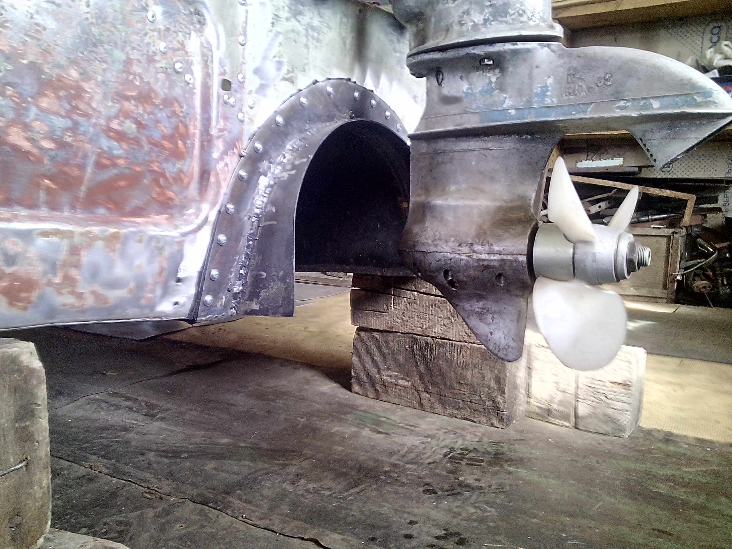

Думаю еще нарастить антикавитационную плиту на моторе. Подсмотрел у д.Толи в ютубе (подправил ссылку)
много скорости теряет? и как ведет себя с грузом ?
Прошлый туннель я так и не запытал путём. При испытаниях Казанка вся потекла... Все что удалось понять тогда - в прошлой теме расписал: прохваты в поворотах, трудоемкая регулировка мотора по высоте и тд.... Теперь делаю с учетом прошлых ошибок.

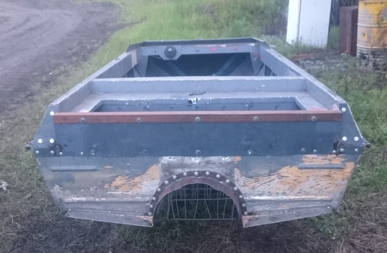

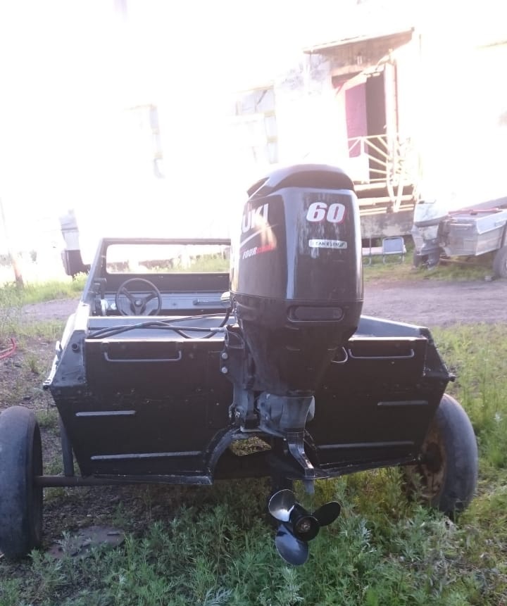

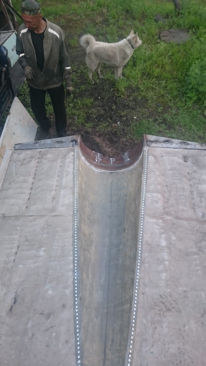

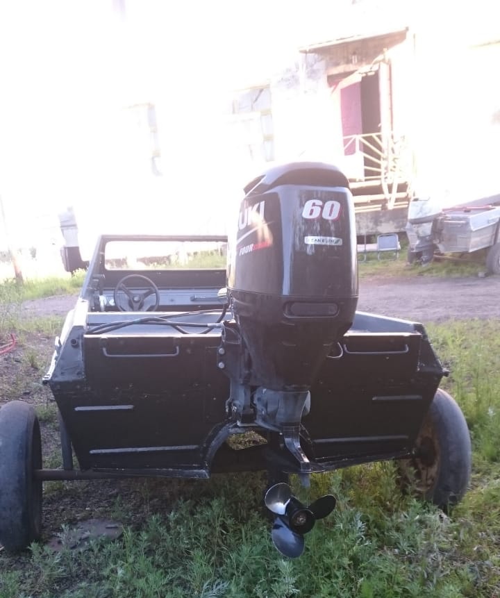

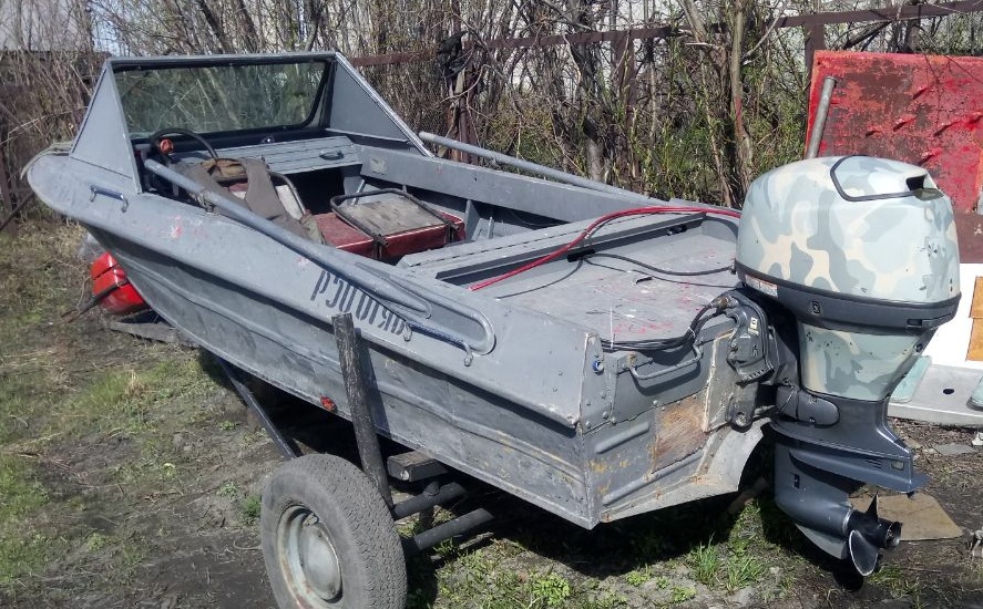

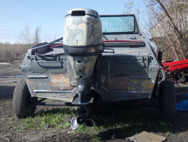

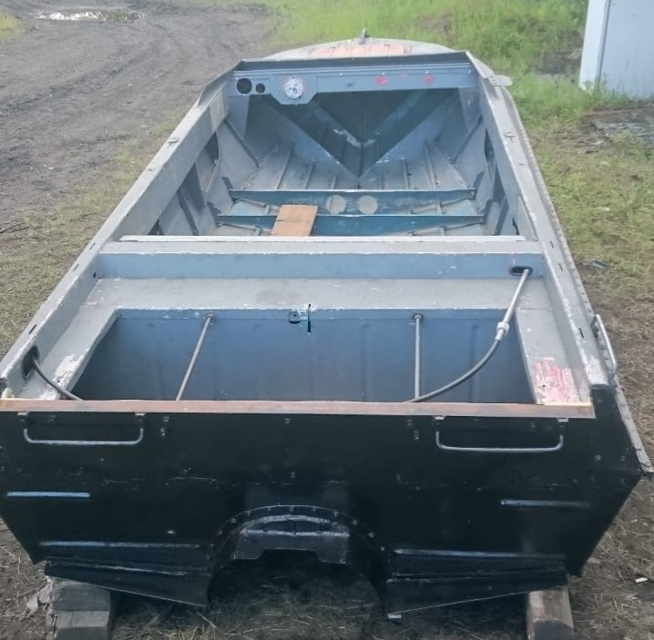

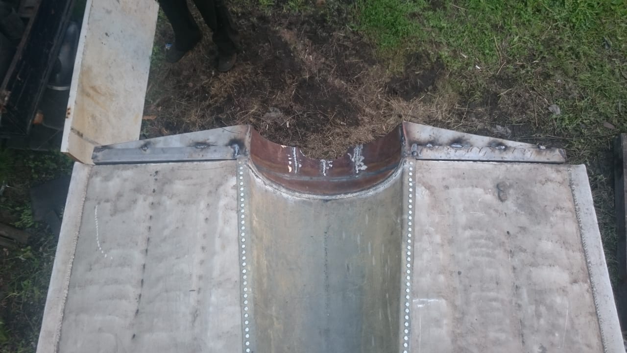

С разрешения автора выкладываю его фото Крыма с туннелем. С Колымы дядька. Говорит что лодка едет хорошо, в общем доволен.
IMG-20180310-WA0009 (2).jpgIMG-20180310-WA0010 (2).jpgIMG-20180411-WA0002 (2).jpgIMG-20180411-WA0003 (2).jpgIMG-20180411-WA0004 (2).jpgIMG-20180411-WA0006.jpgIMG-20180411-WA0009.jpgIMG-20180411-WA0010.jpgIMG-20180411-WA0012.jpgIMG-20180411-WA0013.jpgIMG-20180411-WA0014.jpgIMG-20180411-WA0016.jpgIMG-20180411-WA0017.jpgIMG-20180411-WA0019.jpgIMG-20180411-WA0018.jpgIMG-20180411-WA0020.jpgIMG-20180411-WA0021.jpgIMG-20180411-WA0025.jpgIMG-20180411-WA0027.jpg
Вот на счет нарастить антикавитационную плиту это идея хорошая,я когда себе нарастил то трогание с места стало намного лучше без прохватов воздуха и при повороте меньше прохватов стало.

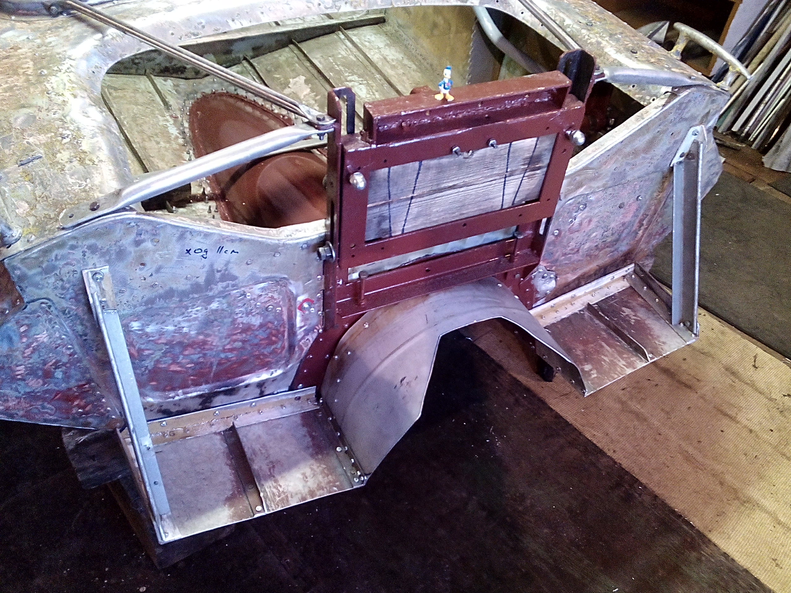

Фиксатор подъёмника

А приблизительно какое усилие прикладывается для поднятия мотора . Интересно если на мотор весом 70 такую идею можно-ли воплотить .

Петр,
Фоток нет?
Пока нету, ты у меня видел на ютубе казанку с тоннелем там видно как я нарастил антикавитационную плиту,реально лучше трогаешся с места, так как мотор поднят вверх ему воды не хватает чтоб струю поймать,
особенно когда один в лодке. Ты попробуй без наростки антикавитационной плиты, может у тебя все норм будет ведь у меня квадратный тоннель он себя по другому ведет
Вчера навесил мотор Ямашку впервые, малость не подошла. Сегодня подпилю продолжение туннеля и оценю усилие, только не знаю как... Весы использовать может...
Идея рычага давно в голове, реализацию в таком исполнении не я придумал, подсмотрел в ютубе. Сначала хотел городить ромбовый домкрат с приводом от шуруповерта, но рычаг проще, поднимать быстрее и ни какой электрики и тд... Вот только думаю на ходу очень тяжко будет поднимать )))
70 кг поднимать - это рычаг нужно делать длинный. Наверно неудобно будет. Хотя посчитать отношение рычагов 1:10 то и усилие будет 70:10=7 кг без трения, на ход мотора 10 см будет 100 см ход рычага - много. Надо пробовать на моделях.
