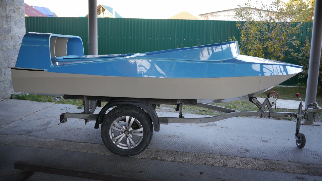

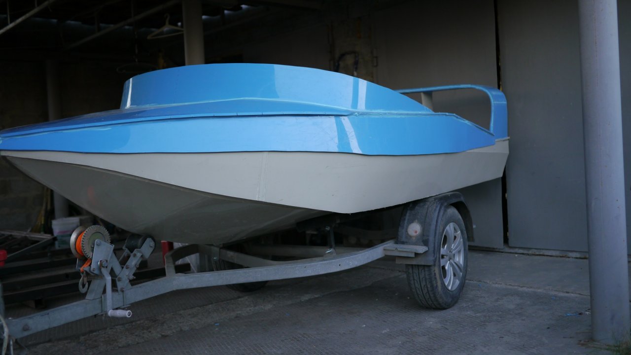

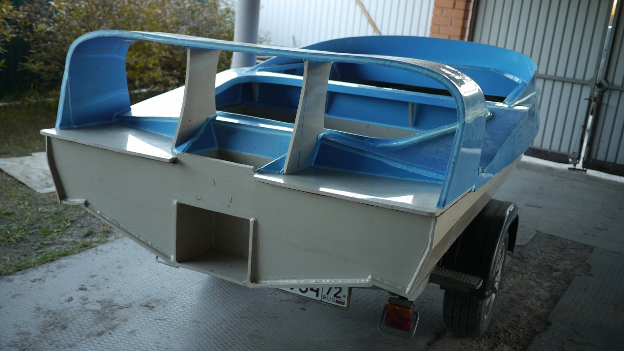

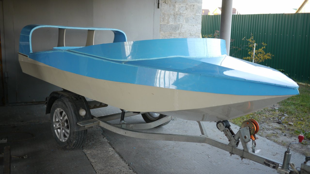

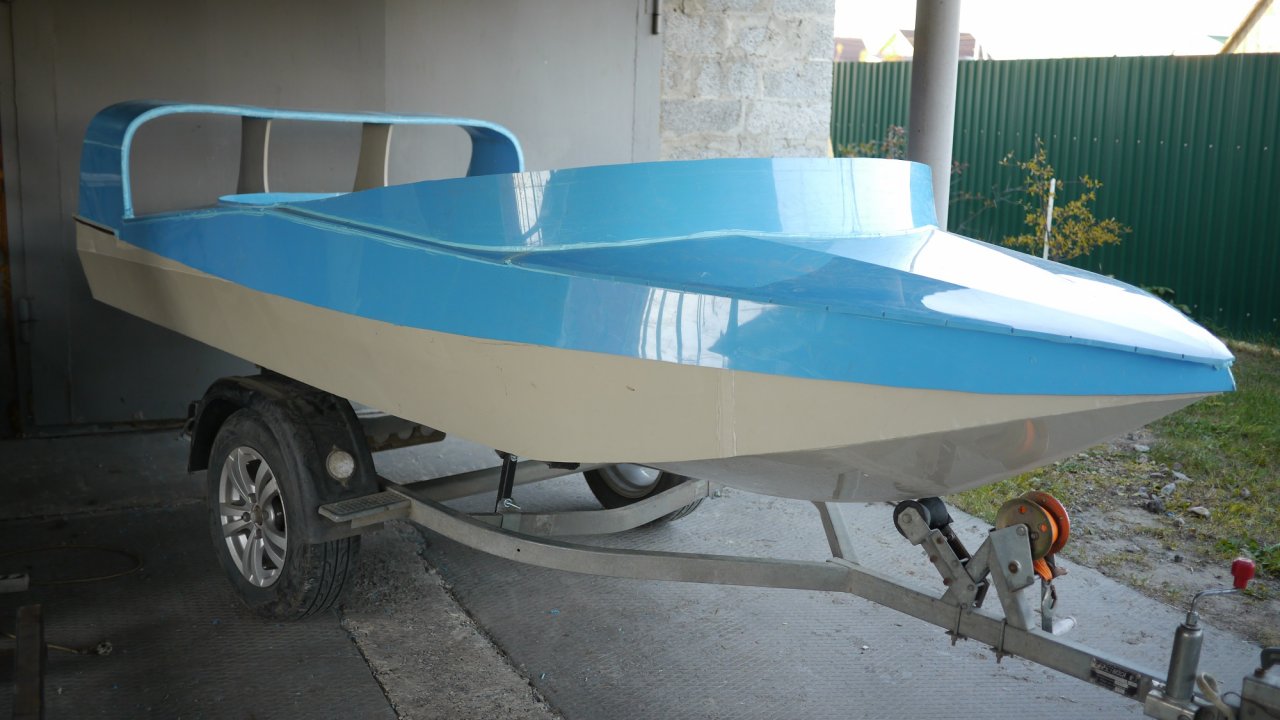

Поставил на шасси и выкатил из гаража на свежий воздух.
Можно рассмотреть пропорции корпуса и то самое "антикрыло".
Вытащил на улицу, потому что тесно и на данном этапе неудобно работать сбоку корпуса.
Далее необходимо спилить всё лишнее и прилепить привальник.
Ну и пофоткаться, естественно)))
Посмотреть вложение 215198Посмотреть вложение 215199Посмотреть вложение 215200Посмотреть вложение 215201
Фантастические формы!!! Голубенький - изумительный цвет неба! Пи....ам нельзя отдавать такую и подобную красоту! :snimau shlyapu:

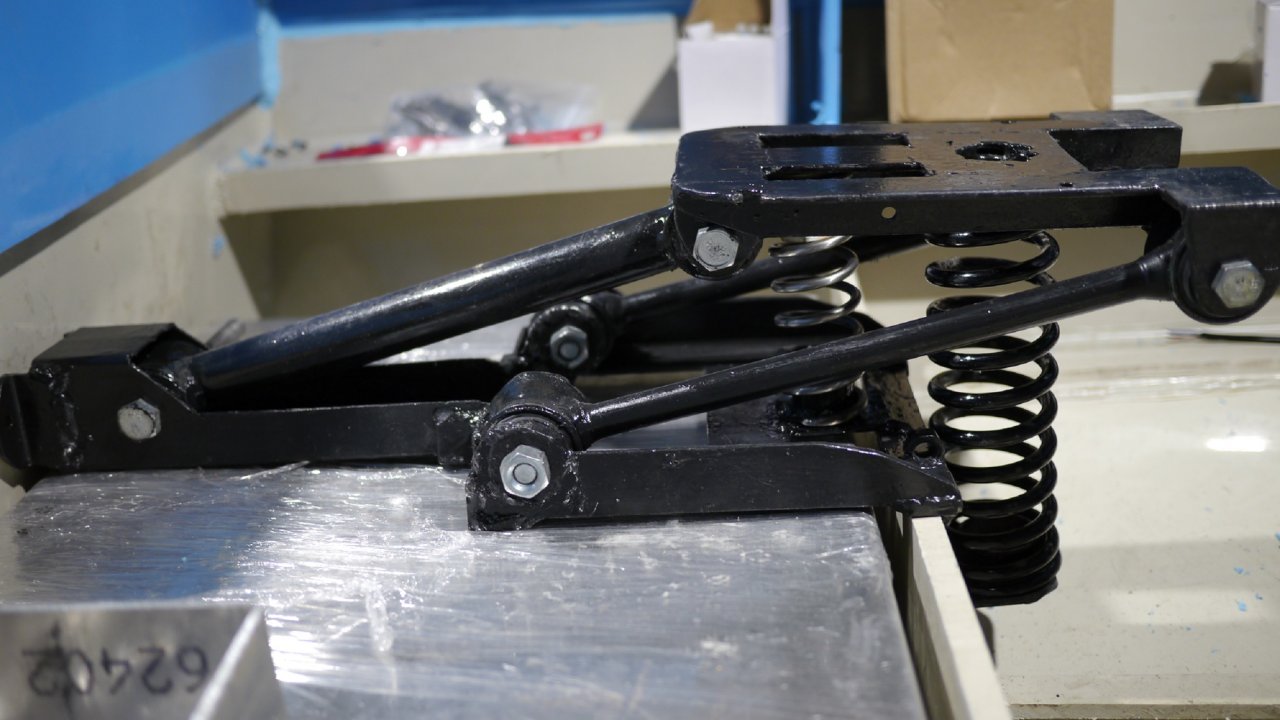

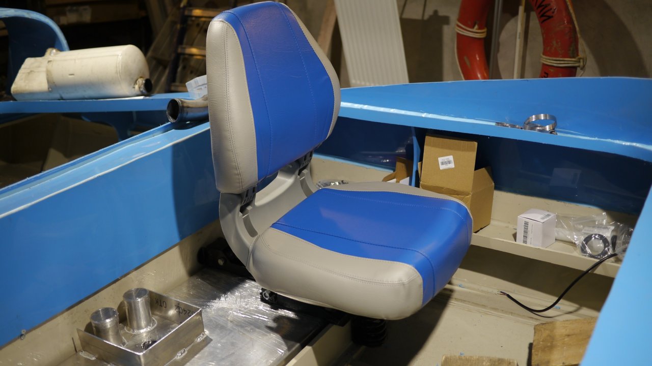

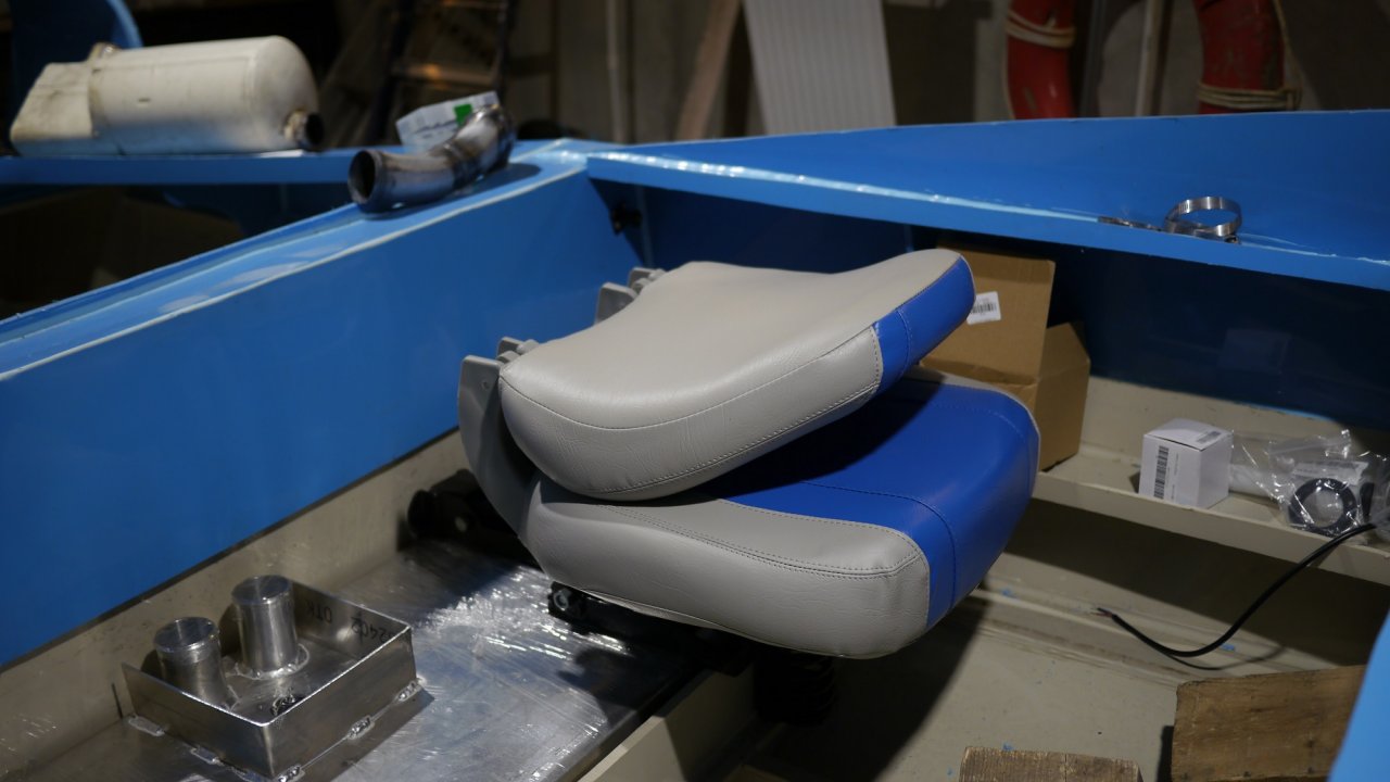

Заколхозил сиденья.
Чтобы "жеппу не отбивало".
Три реактивных тяги от жигулей (две стандартных коротких и одну укоротил из длинной, чтобы была такого же размера, как короткие), шесть болтов с гайками и несколько железяк. Плюс пружина от урала и какая-то ещё.
Первоначально планировалась только одна пружина (помощнее), но выяснился пренеприятный момент, который предугадать было невозможно.
Конструкция идеально работает примерно до 30градусов наклона тяг (это до высоты от основания около150мм). Потом возрастает нагрузка на сайлентблоки, они расползаются и верхняя площадка проворачивается вниз вокруг точки крепления средней тяги... :mad::mad::mad:
Есть мнение, что на подшипниках такого бы не было, но ппц дофига делов с сальниками-посадками.
К тому же, сайлентблоки гасят вибрацию и выполняют роль амортизатора.
Мне нужен был минимальный габарит и сжатие констукции в ноль, потому что стоит это всё над баком. Если у кого пол ровный - одной пружины хватит запросто, если ограничить проседание в 150мм от пола.
Вес каждой конструкции - 8,2 кг. Это с тросиком. Причем, если верить весам, обе одинаковые.
Легче никак не сделать, потому что необходимо исключить нагрузку на бак и, как следствие, очень важна жесткость.
По конструкции:
Пружины одеваются на трубу, приваренную к площадке.
На четвертой картинке видно гаечку - к ней будет крепится трос, ограничивающий максимальный подъём опорной площадки сиденья.
На мой взгляд- трёх тяг хватает за глаза. Четвертая не нужна.
Сиденья складываются при необходимости.

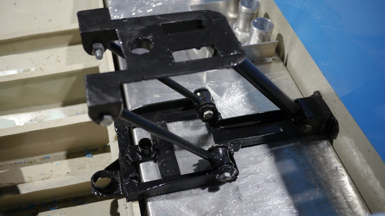

Заколхозил сиденья.
Вес конструкции на ощупь примерно 10кг. Как взвешу - изменю комментарий :snimau shlyapu:
По конструкции:

А амортизатора не будет?
Серый Инженер
08.07.2016
429
597
Тюмень
Серый
Да
Да
ИМХО, назначение амортизатора - гасить нарастающие колебания в подвеске, СНИЖАЯ СКОРОСТЬ СЖАТИЯ И РАСПРЯМЛЕНИЯ ПРУЖИНЫ.
Есть мнение, что на сиденье нагрузки много меньше, чем в подвеске авто, при этом шесть сайлентблоков нехило так мешают свободному проворачиванию тяг и справятся с этой задачей не хуже. К тому же, обслуживания не требуют, стоят копейки и весят немного.
Вот если собирать подобное на подшипниках, то да, без амортизатора не обойтись.
Но... это пока в теории)))
с494
14.03.2010
3 943
790
Сейчас Прогресс 4
Сейчас Джоник 50(70) 3цил
В резинках тяги качаться в стороны будут. Поэтому и ставят подшипники или втулки.
Но если поставить не три, а 4 тяги и попарно сварить между собой перемычками, то не будут.
В принципе, и две из трех тяг сварить можно, чтоб сидение меньше в стороны болталось, но с четырьмя тягами сидение будет крепче и делать проще - две практически одинаковые площадки с ушами сварить.
А амортизатор необходим.
зы. Без него после волны улетишь за борт... :jokingly:

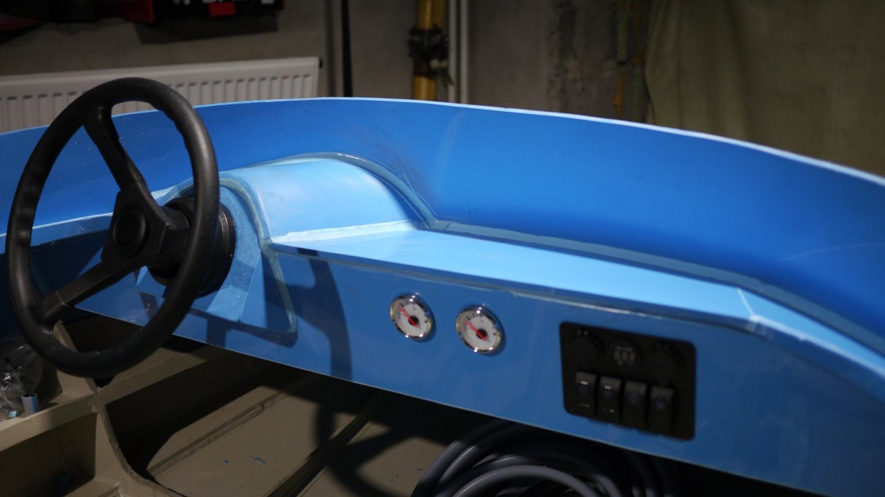

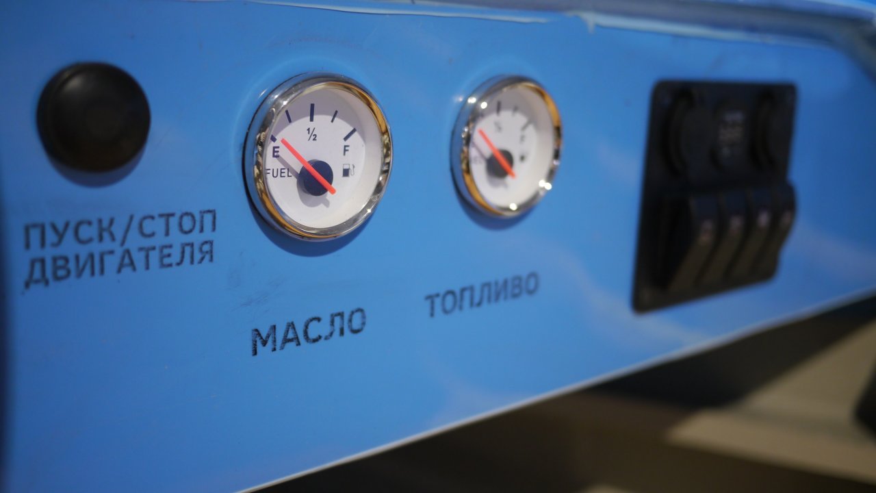

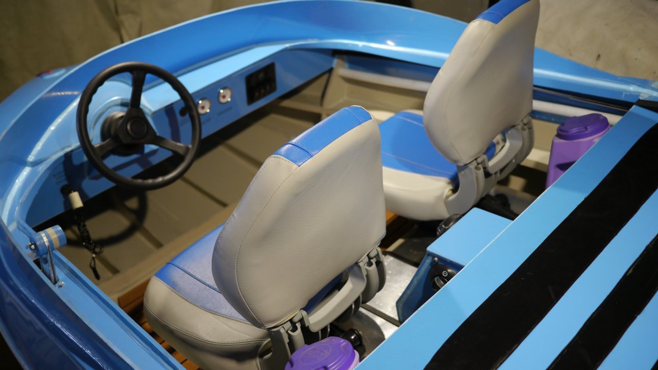

Приколотил руль.
На панели по плану ещё кнопка старта двигателя и предохранительная чека.
Из приборов только датчики уровня масла и топлива. Других не планируется.

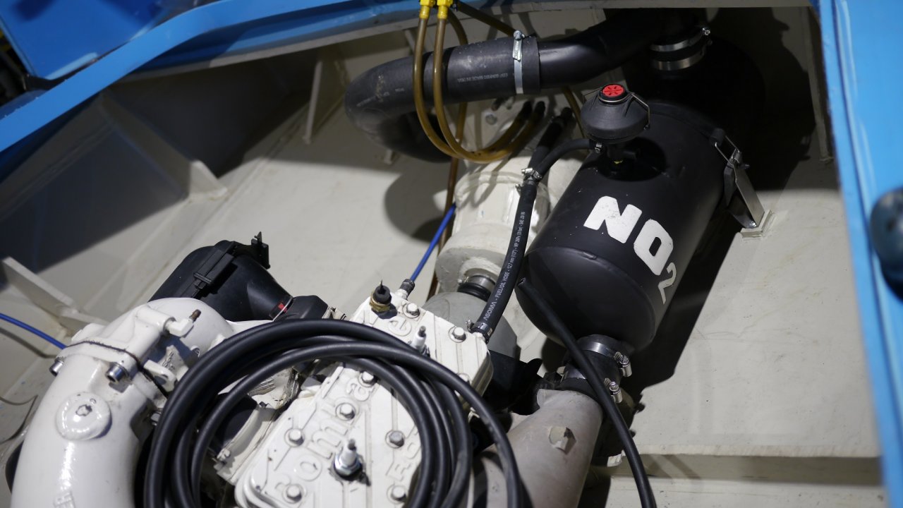

Выхлоп собрал. Правильная окраска даёт плюс 50л.с.

Очень замечательный проект, молодец?
9 555
4 758
Теперь ждём показательных покатушек ! :good:

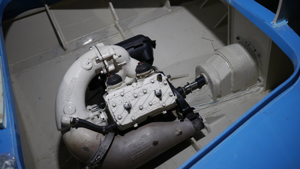

моторчик от чего? сколько кобыл? сколько кушает?
Серый Инженер
08.07.2016
429
597
Тюмень
Серый
Да
Да

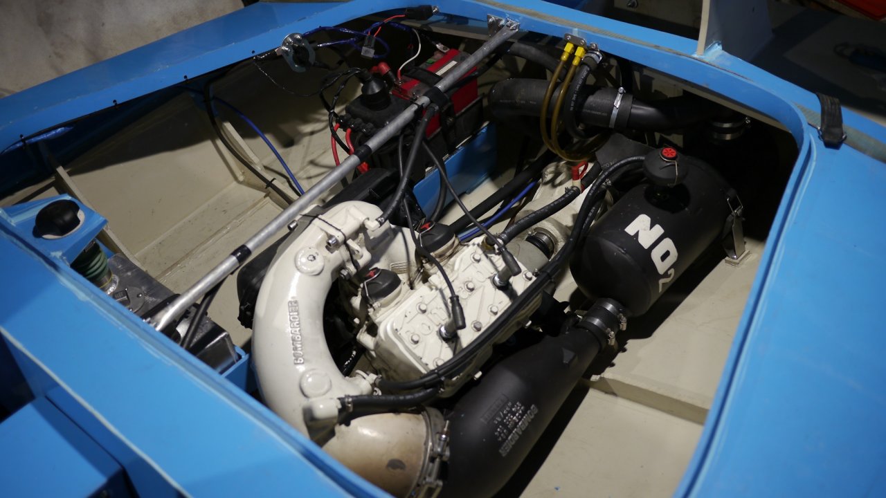

Это всё фотоаппарат.
Вживую страшненькая)))
Rotax BRP787.
110л/с.
Жрёть, как не в себя))) Литров тридцать в час точно. Но и скорость по плану слегка выше 40км/ч;)

А для чего прибор уровень масло? Там бак с маслом есть?
