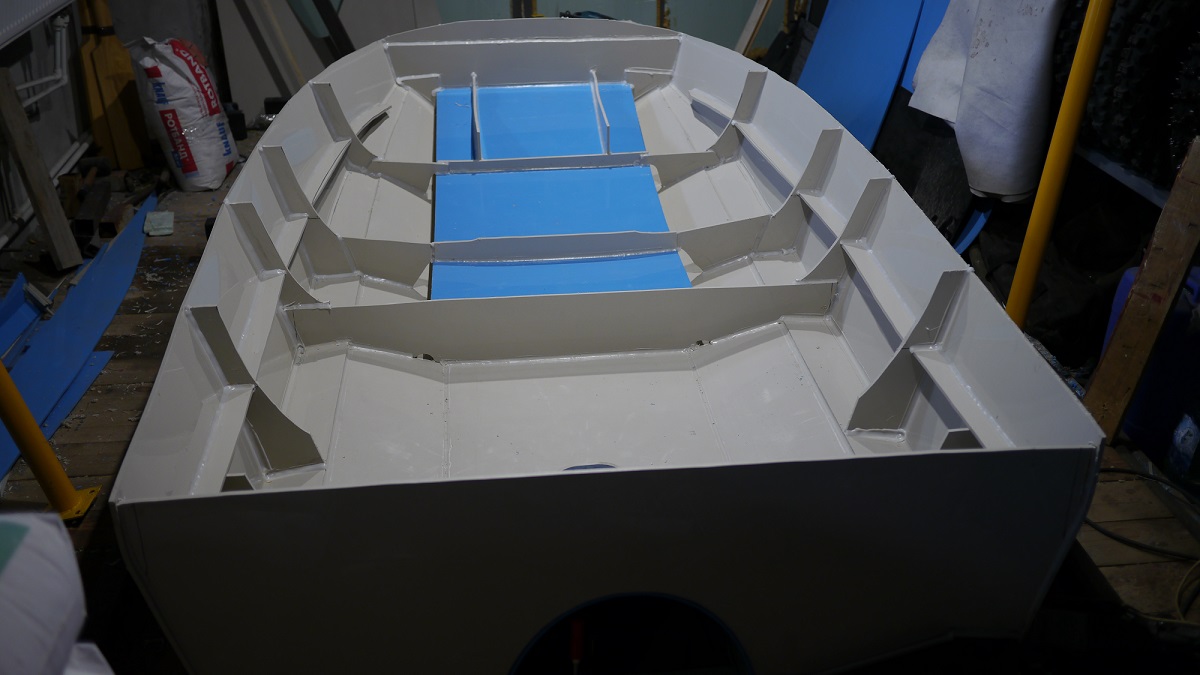

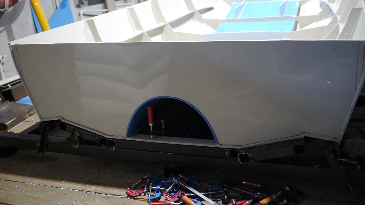

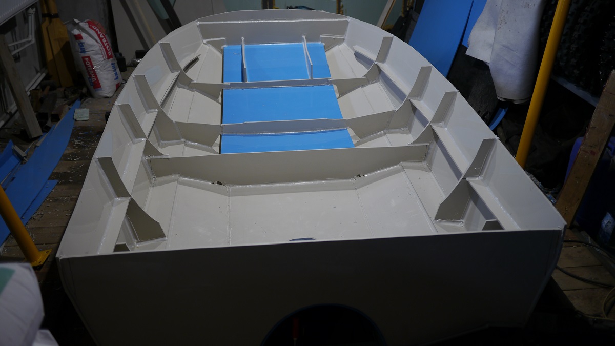

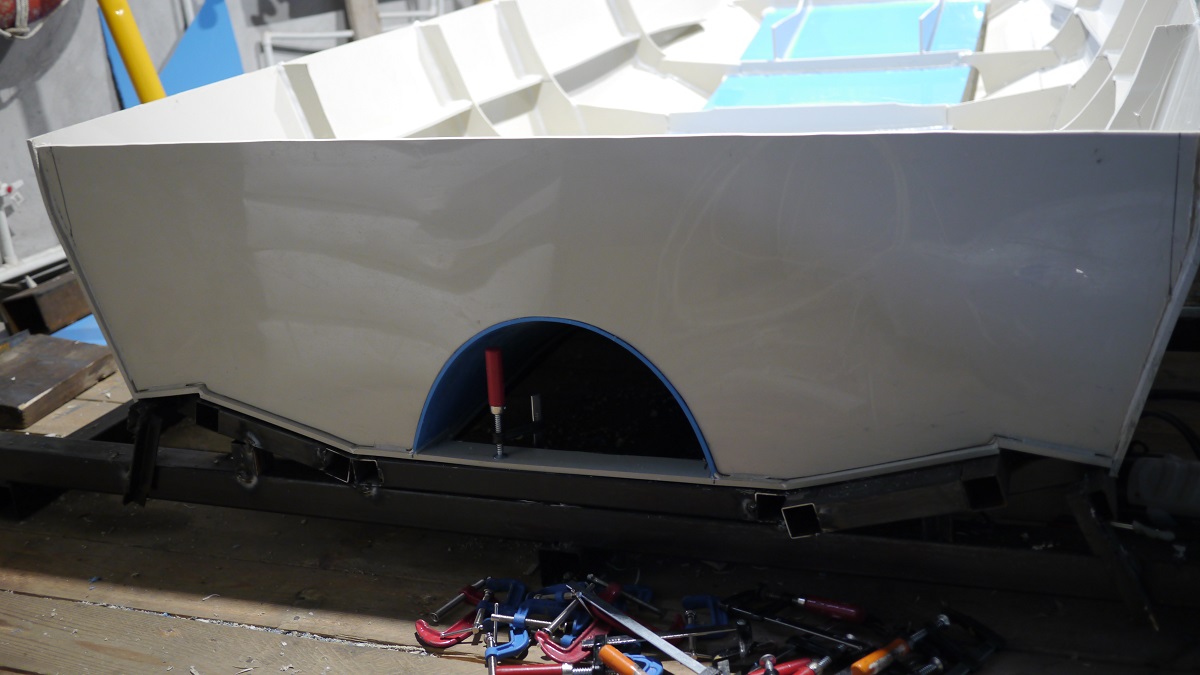

Между делом начал новую лодку.
На данный момент слепил борта и днище, а также накидал набор.
Весь проект - одна сплошная авантюра :crazy:
Обводы в носу - катамаранного типа (по подобию лодки "Дон")
Ближе к корме - глиссирующая пластина.
Лодка планируется туннельной с подъёмом подвесного мотора на 22сантиметра.
Габаритные размеры 2,9х1,45м
Фоточек много не будет, потому что выглядит пока корявенько.
Делов ещё дофига:pardon:
А не надо было ее к корме более плоскодонной делать? На чем она глисировать будет если всю плиту тонель сьел?
Гидроциклы же как то глиссируют ;)
Так у них ещё и обводы "глубокое V".
На самом деле, площадь глиссирующей пластины более, чем достаточная,
но, естественно, испытания покажут. Пока что ни в чём не уверен))) Материал оставался, вот и решил поэкспериментировать
сюда водомет просится....
Тоннель жрет меньше, а в обслуживании проще,
к тому же нет необходимости сверлить кучу дырок в корпусе.
Вес, опять же...

насколько помню, для глиссирующих обводов, силовые установки ставят в "лыжах", т.к. в тонеле каверна, а это не очень для винтов....
В нашем случае силовая установка будет на 22сантиметра выше днища, и относительно неё как раз таки верх тоннеля и будет гидролыжей...
По плану...
По плану...
:oops:
интересное инженерное решение...
жду готовности и результатов испытания...
По плану...
:oops:
Ой "не привильно ты дядя Федор бутерброд ешь"..
Найди тему про тонели, а то потом много чего переделывать прийдется....
Чо много то?
Приварил лист по низу тоннеля и получил обычный глиссер)))
И вообще, не закончено жеж, ну

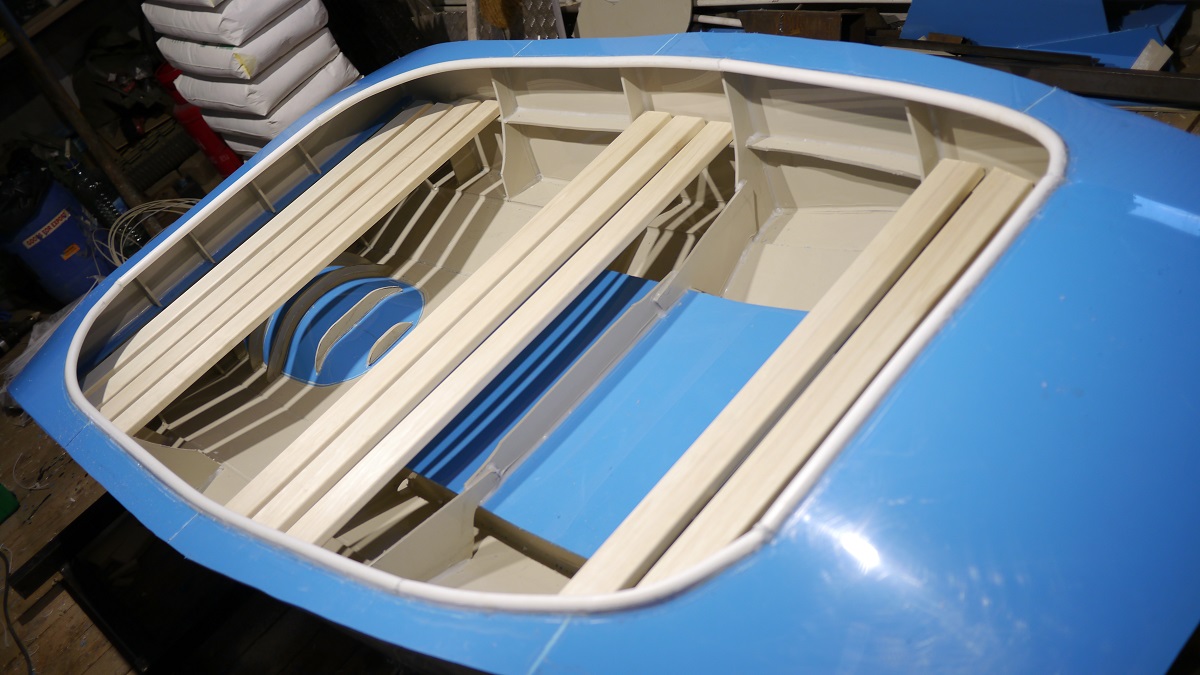

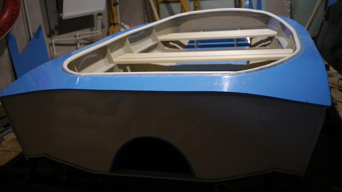

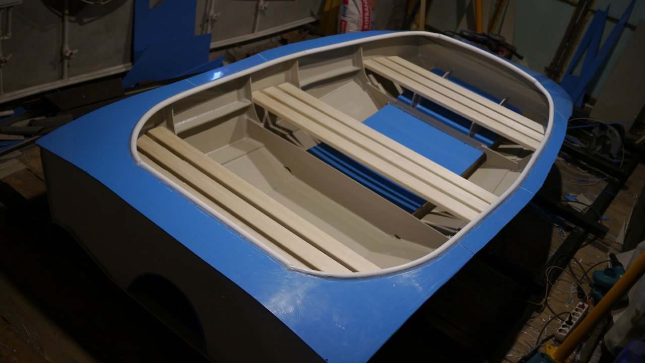

Приколотил планширь.
Оформил кокпит, и приделал комингс из полипропиленовой трубы.
Всё временно и коряво.
Но... возможно, что так и останется :crazy:

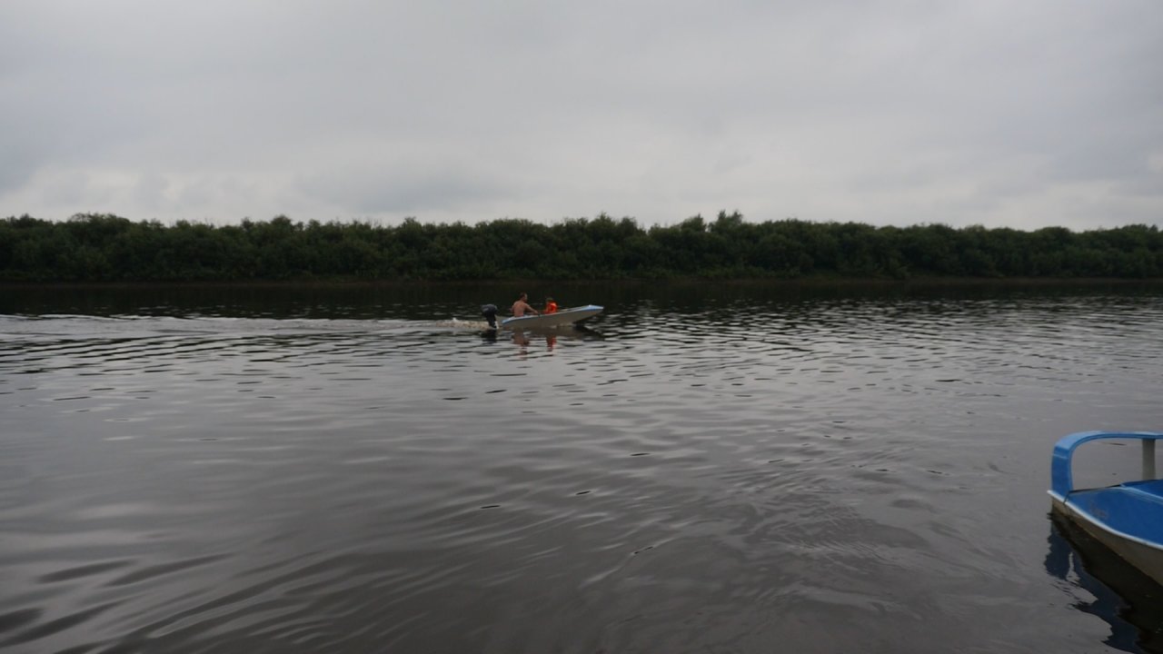

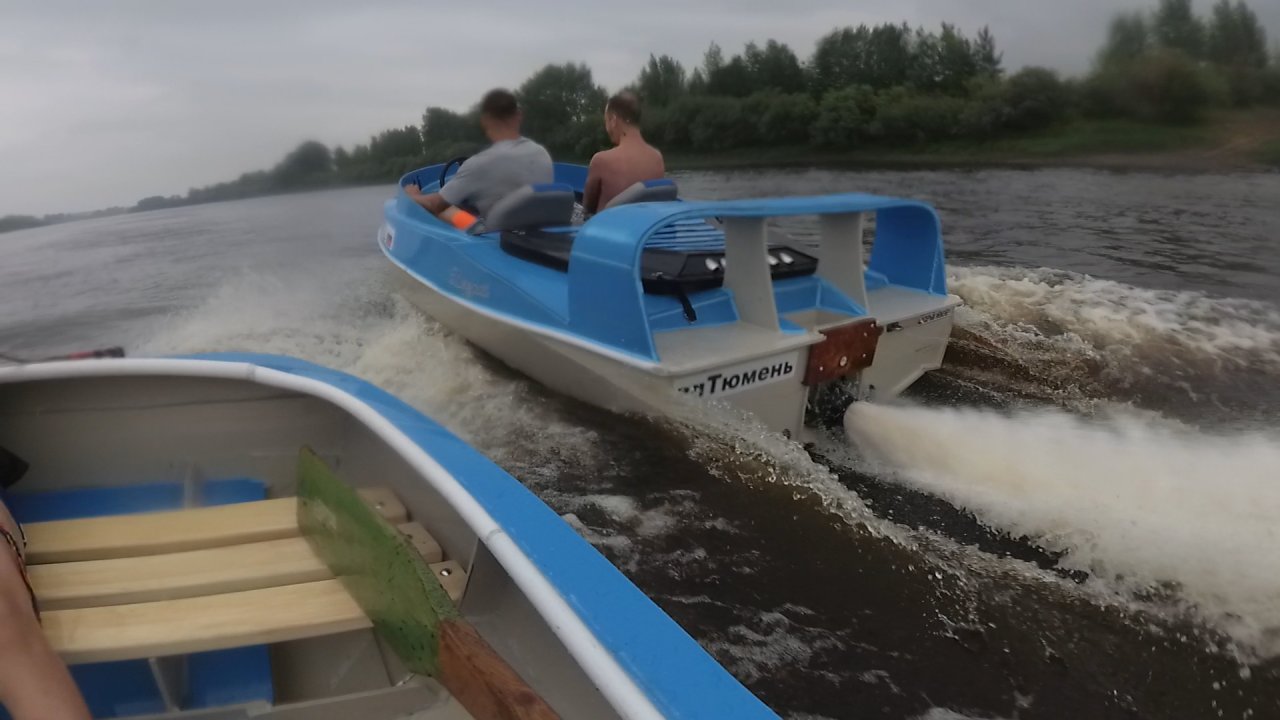

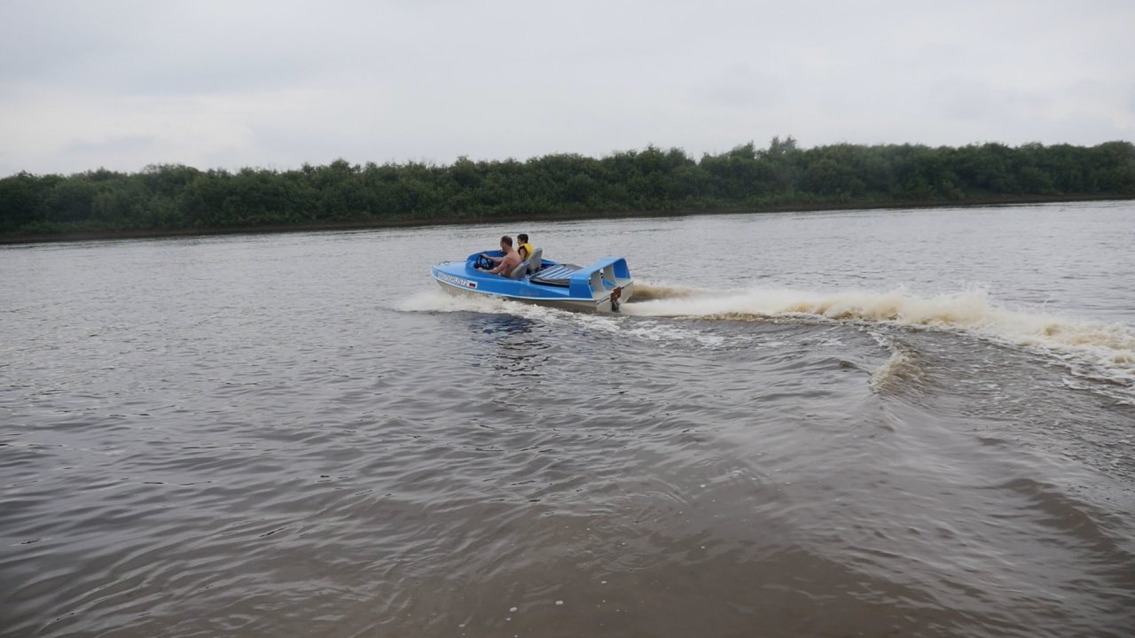

Выезжали сегодня.
Лодки не едут.
На водомёте максималка 57км/ч... тоннельная вообще не едет - проседает кормой и глиссера нет...
Управляемость и остойчивость на водомете позволяют разворачиваться на 360градусов.

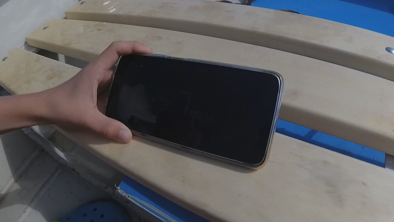

Сиденья, кстати, отлично себя показали)))

В общем, ребята, спешу поделиться откровением.
Винт в тоннеле - это полнейшая Х...ЕТА!!!
Переделывал четыре раза. Делал поджим струи сверху, сбоку, двигал мотор вверх-вниз.
Не работает это г@вно по-человечески.
Выход на глиссирование начинается с высоты примерно 11сантиметров выше стандартного. То есть, вполне реально поднять мотор на одиннадцать сантиметров. При этом идёт потеря КПД винта примерно на 30%.
На больших лодках, где от большого ума ставятся моторы по сорок-писят кабыл и вхолостую молотят воду, хотя по проекту судна положено 25-30лс, конечно, покажется, что никакой разницы нет.
Но вот на трёхметровой лодке, легко бегающей 35км/ч под 9л.с сразу видно, что, куда и как.
На ЧЕТЫРЕХ лопастном винте десятого шага (четыре лопасти это упор, если чо) на 15л.с. максималка 24км/ч... сцк... это боль. На 11 и 12 шаге на трёх лопастях примерно так же.
Да, это уже глиссирование. Но с тем же успехом можно поставить водометную насадку и толку будет больше.
В общем...
Плюсы тоннеля:
1. Можно слегка поднять мотор.
Опытным путём попробую определить комфортную величину подьема, когда злость пройдёт... :mad:
На 11 см - едет как баржа, то есть надо ещё меньше. Попозже поэкспериментирую, раз уж взялся.
Минусы тоннеля:
  1. Срыв винта в кавитацию на ПОПУТНОЙ волне. Именно на попутной, как ни странно. Ветер в харю - идешь норм. Ветер в спину - хватаешь воздух. Это на мелкой волне в полметра. Выше не пробовал.
  2. Чувствительность к загрузке. Корма должна быть загружена ПОСТОЯННО, иначе прохваты даже на ровной воде.
  3. Угол поворота мотора градусов 15, следовательно, радиус циркуляции невообразимый. На большинстве водоемов, где тоннель нужен, просто места для разворота не хватит. Если поворачивать резче - сразу кавитация.
  4. При торможении лютая догоняющая волна, потому что имеет место переходный режим
  5. Стартовать нужно все равно на глубоком, как ни крути.
  6. Да оно просто не едет, а топливо жрёть
Выводы я для себя сделал.
Никогда больше такой фигней страдать не буду.
При острой необходимости сделаю минимальный тоннель исключительно для того, чтобы спрятать водометную насадку на редуктор... и всё.

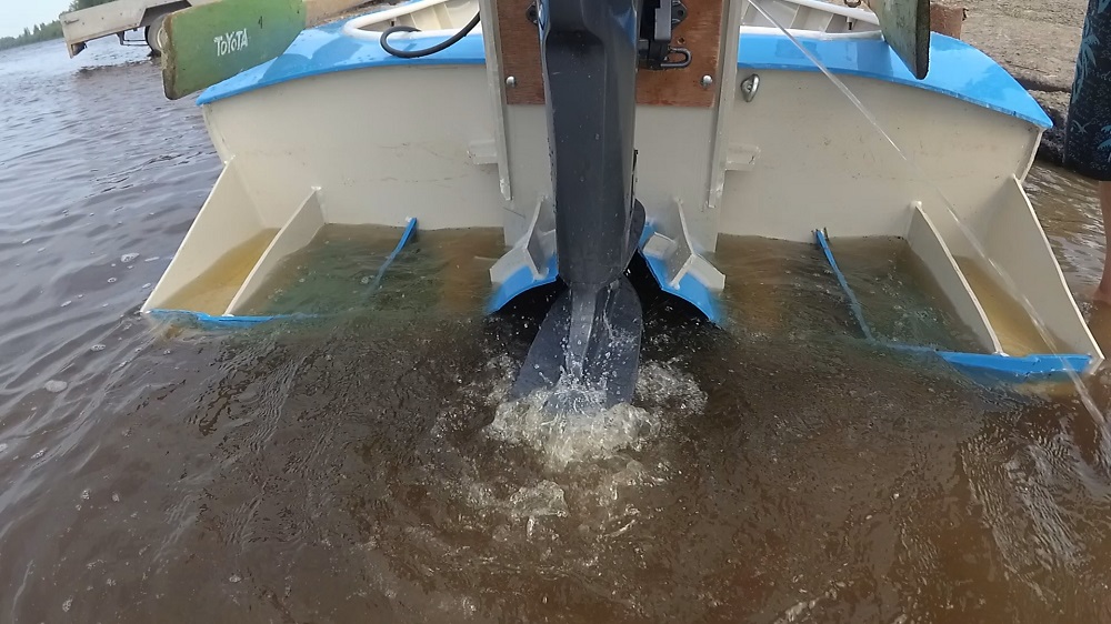

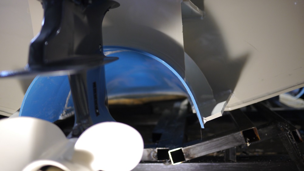

В общем...
Отлегло, и решил повторить :crazy:
Изменил высоту тоннеля до 8см. То есть на высоту лопасти винта.
Итог - судно разогналось до 35,7км/ч на 11винте.
Вроде бы всё более менее хорошо, если судить по скорости...
А вот и нифига не хорошо :mad:
1.Мотор установлен так, чтобы антикавитационная плита была ниже верха тоннеля на 5см.
Если ставлю, как положено (2,5см) то идёт примерно на 5км/ч медленней и кавитация. То есть, фактически, мотор поднят всего на 5,5см от днища :D:lol::hahaha::jokingly:... ну это же бред, так заморачиваться ради столь минимального выигрыша по глубине.
2.Лодка идёт, только если нагружать корму. Естественно, почти сразу после выхода на глиссирование начинается дельфинирование (и это при наличии транцевых плит). Как только переносишь центр тяжести вперёд, сразу падение скорости и кавитация винта.
3.Выход на глиссирование очень долгий. Время не засекал, но по ощущениям примерно вечность. До глиссера идёт, как кобра перед атакой, в положении, близком к вертикальному.
3.Лодка идет только с максимальной скоростью, промежуточных значений нет. То есть еле-еле вышел на глиссер, метёшь, только газ прикрыл на полписечки, сразу же переходный режим, волна, вертикальное движение...
Вывод:
Уберу на фиг этот тоннель и сделаю обычную лодку.
Тоннели - не моё.
:pardon::snimau shlyapu:

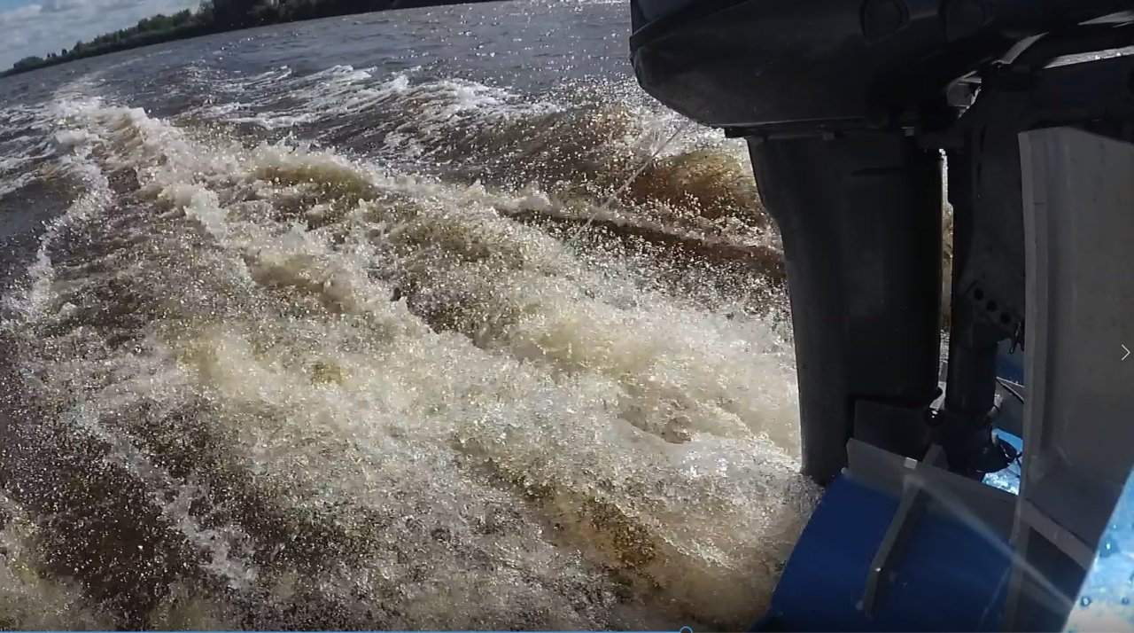

Обрати внимание на кильватерный след.
Посмотри, сапог мотора разваливает струю из тоннеля, аки плуг?
Я не имел тоннеля, но очень много их изучал, перед тем как отказаться от этой идеи, ещё до постройки.
Боле /мене рабочие тоннели у людей были с продолжением трубы тоннеля на сапог мотора, дабы исключить вот это вот "плугование" струи.
Некоторые выносили эту трубу да же за сапог. Мотор был неподвижен, управление пластиной.
И винт.....
Если он у тебя родной, то его эфективность даже на обычной навеске = на треть/половину меньше, чем должна быть. Если есть солос или бексан, попробуй на них.
Кетай =сразу нет.
В общем...
Плюсы тоннеля:
Минусы тоннеля:

катамаран 470 под 40кой без крыла не ехал - вода шла через колпак, корма проседала .....
Убрал тоннель,
теперь обычная плоскодонка.
44км/ч на 11винте легко
233114
