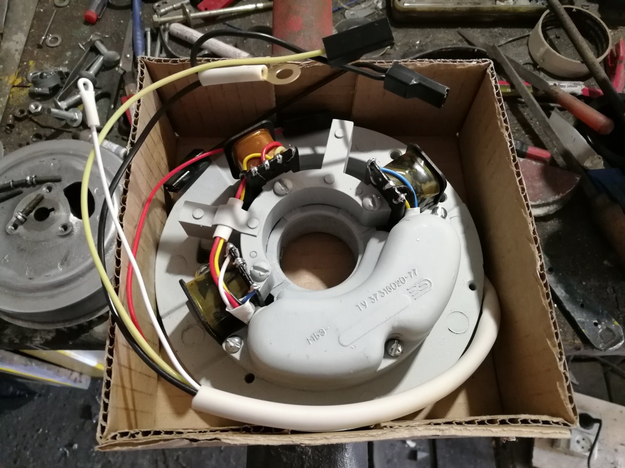

Всем привет . И вновь возвращаюсь к неубиенному ветерку . Оказался у нас в руках ветерок 8м 1989 г.в. Как в песне : " Его слепили из того что было " Для начала отказал у нас верхний горшок , следы привели к зажиганию , и так как я не электрик , то просто купил новое . Снова испытания и снова печалька , глохнет после выхода на глисс и всё (но горшки заработали нормально) опять пошли по следам и обнаружили , что под главной иглой вообще нет прокладки ... Выдернули из клапана аэрозоля подходящую прокладку , подули почистили и на воду . И опять минуты две едем и глохнем . После разных манипуляций с топливной системой задрали канистру с бензом вверх ... и полетели . Отсюда вывод - бензонасос не качает , или не достаточно качает . Поменяли бензонасос и снова на воду .................. и опять б*ядь не прёт . Я его (мотор) чуть в Каму не выкинул , но решил проверить ещё один момент , сдёрнул крышку с поплавковой камеры и попытался прокачать бенз грушей ... и облом , не идёт . Ну тут в общим то всё просто , методом исключения добрались до быстросъёма , вот тут то и была зарыта собака , а ведь продаван уверял что прокладки в быстросъёме бензостойкие , убрал я его и мотор поехал .

Начнем с того, что это не 8М.Скорее8Э. Ну это так, для сведения. Если зажигалка на старой комплектации скоро начнет мозг выносить. И главное: прежде чем ругать мотор, нужно убедится в его виновности.

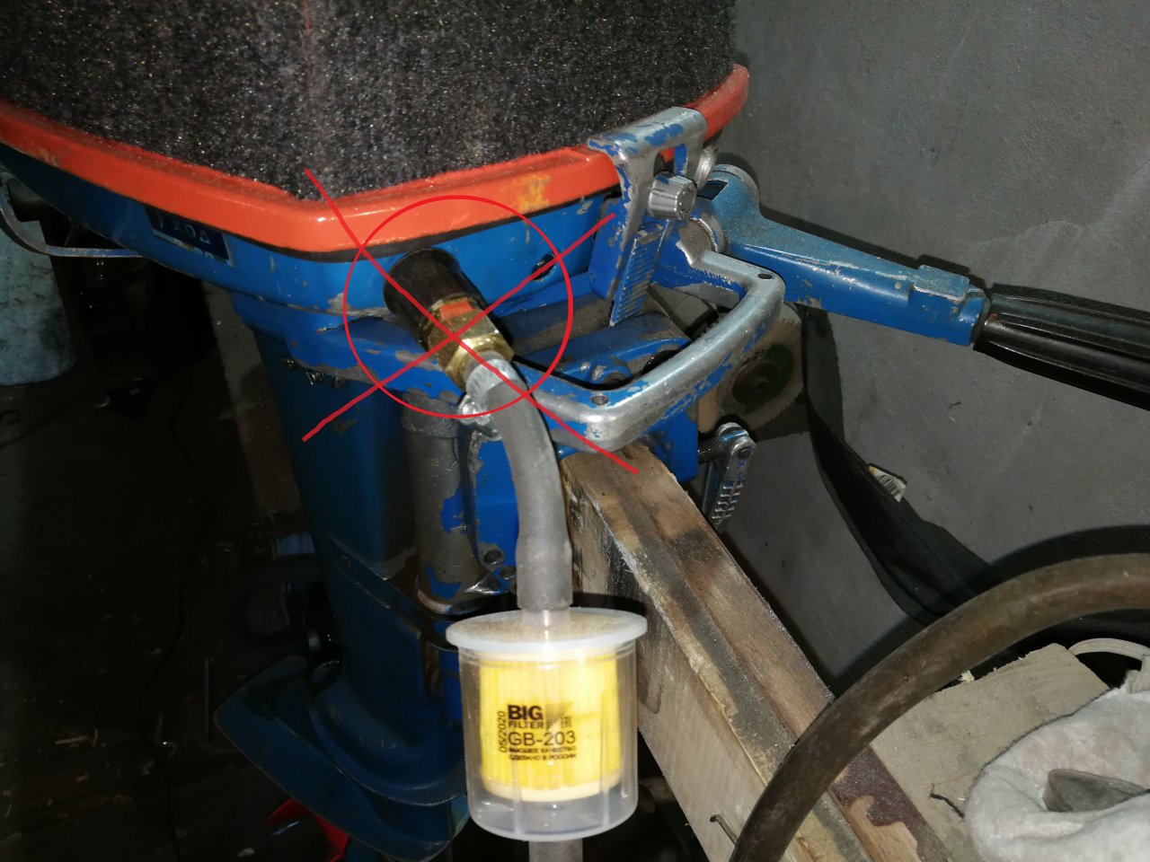

Зажигание у него новодел, без генераторной катушки, обычно нормально работают, но подмаховичные катушки намотаны на от...сь. Если есть внутри обрыв, то просто спаян побыстрому, и намотан без изоляции, при работе пайка отлетает. Это я увидел на неисправном, на обмотке управления. На фото печально-известный бумажный вазовский фильтр установленный на шланг. Сколько от него народу натрахалось, и все равно строем идут по граблям. И начинают дербанить насос. Еще при обеднении смеси, возможно была вспышка в картере и выбило верхний сальник, тем самым усугубив проблему с топливоподачей. Нет в этом моторе непонятных и неизвестных неисправностей, Причины всегда банальны. Если его сделать так, как заложено производителем, без всякого тюнинга и лишних примочек, то мотор будет и запускаться и работать как ему положено.

www faust

Честно говоря, не знаю что нужно лить в бак, чтоб фильтр перестал пропускать бензин. У меня примерно такой-же (большой) стоит. Никаких затруднений в прохождении через него бензина, нет. Ну а если забьётся,то поменять раз в сезон, вообще не проблема.

Может у Владимира было больше таких случаев.У меня был один.Фильтр нельзя было продуть насосом.Может масло такое.

Вязкоссть бензомасляной смеси выше чем чистого бензина, мембранный насос, попросту не справляется. К тому же в зоне повышенного разрежения, т.е между фильтром и насосом возникает парооброзование. Если поставишь прозрачный шланг между насосом и карбом, то на полном ходу особенно в жару, увидишь как идут пузыри. Они всегда периодически возникают, и при исправной системе. Если уж так нужен фильтр, то поствь его после насоса, в самом насосе достаточно мелкоячеистая сетка стоит.. У меня в баке нет вообще сетки, а стоит сетчатый фильтр на выходе. Прозрачный. Ну а насчет отложений масла... Не знаю, не встречался с таким явлением. Если только в карбе когда начинает обмерзать. Т.е. масло застывает и уменьшает эффективное сечение жиклера.

Пузыри постоянно между насосом и карбом. Поставлю фильтр, после насоса.
А может и вобще уберу, раз в насосе есть сетка. Просто я в насос не лазил, небыло необходимости.
