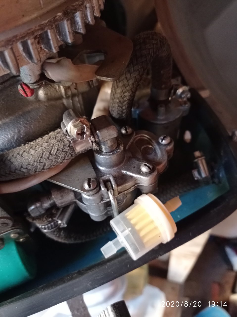

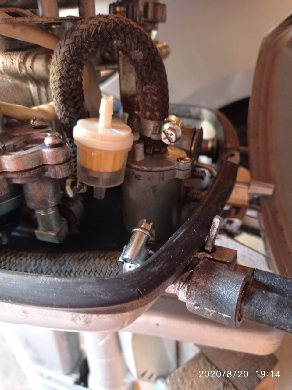

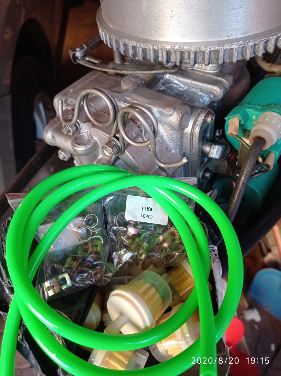

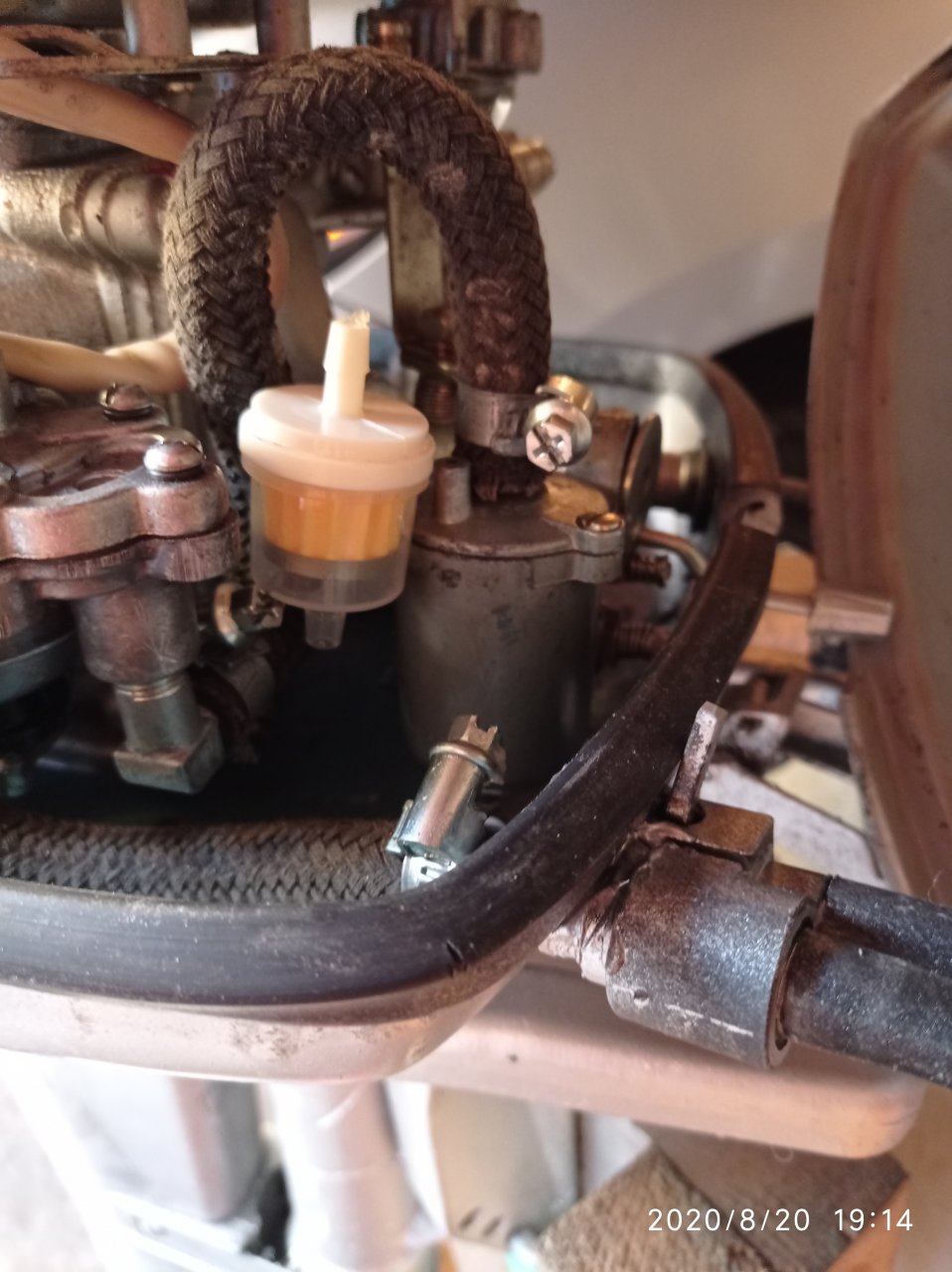

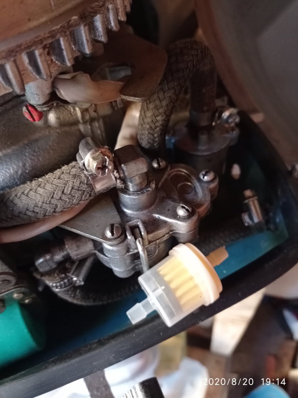

Ну тогда снимаю ВАЗовский и ставлю скутерный с Али. Он как раз по размеру встанет между бензонасосом и карбюратором
