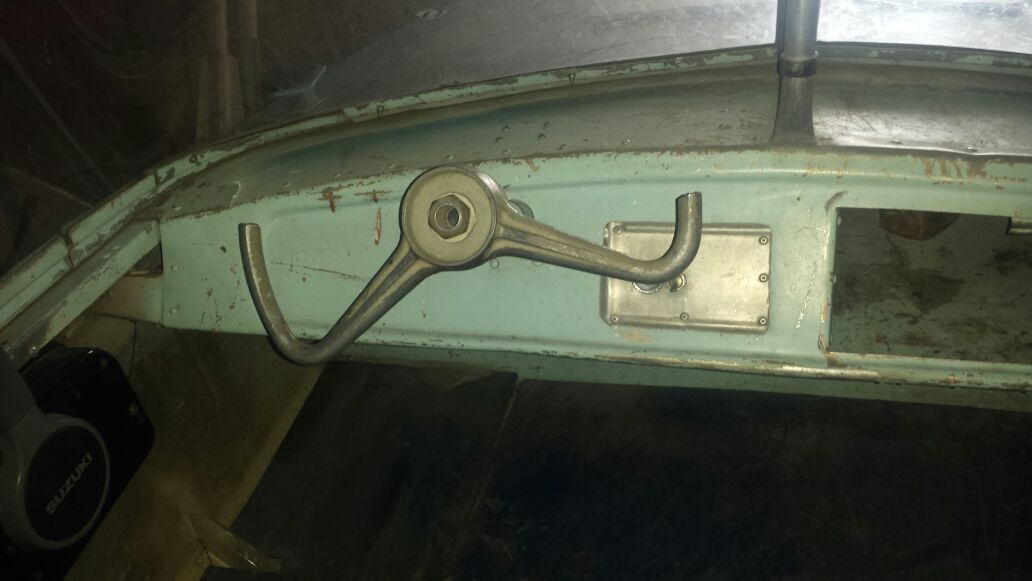

Помогите, подскажите как снять старый штурвал/руль с обь3 лодки и подойдет ли обычный руль с авто ?
Скидывал гайку пытался тянуть, постучал - не идет... (

Ну.... те я верно понимаю, что там он просто тупо на шлицах сидит.... снимаю гайку и выдергиваю на себя ?

Вд- кой лучше залей есть ещё способ неплохой нагрей горелкой вал и штурвал ( чтобы шипел когда плюнеш) и обильно полей вд- шкой вал от температуры сиграет
Да а луше в двоем один тянет второй через болванку и не снимая гайки чтобы резьбу не забить резким ударом хорошего молотка или кувалдочки по валу бьёт
Мало того , что шлицы но и конус. Главное сорвать с места. Я на Казанке съёмником снимал. От авто руль без переделки не подойдет .

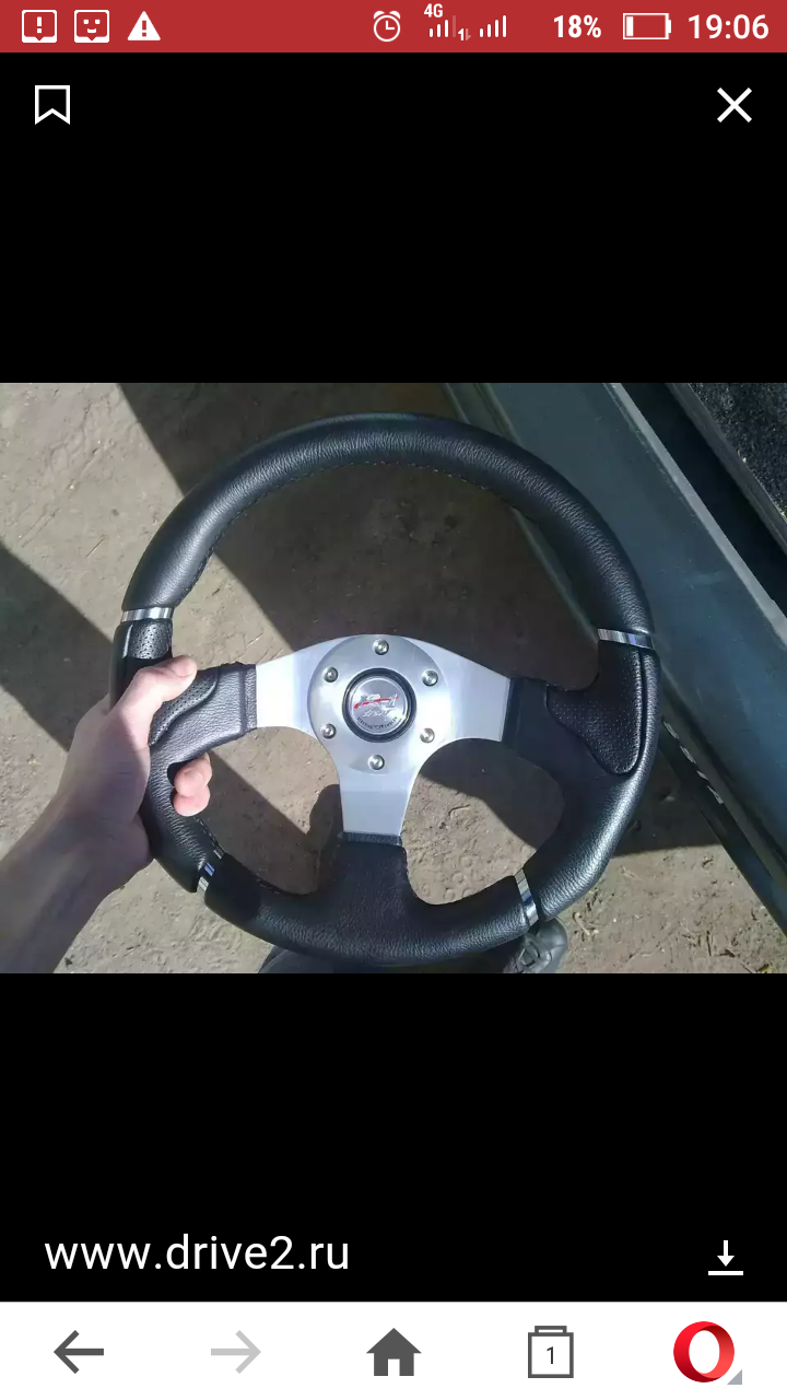

Лодочный не подойдёт блали Аля спортивный с сменой шлицевой на болтах шлицевую для ваз брали садится все хорошо а бублик на болтах к шлицевой поставили
Брали аля спортивный гребанный т9

вот такой к нему на болтиках ступица прикручивается с той стороны
