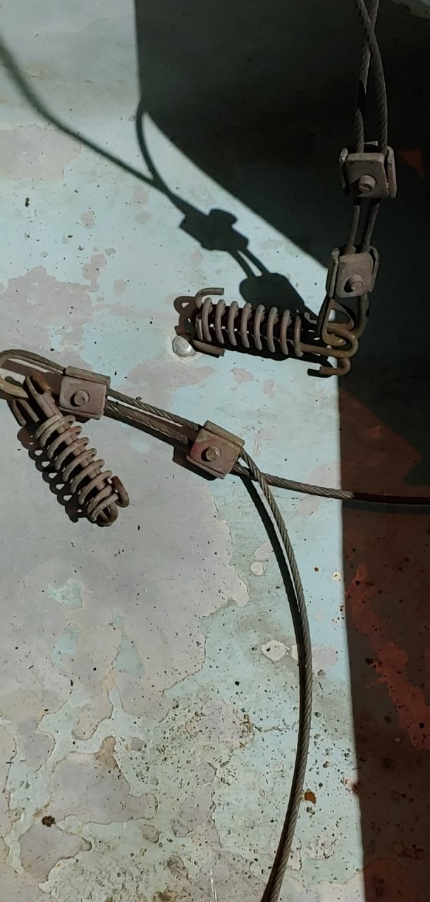

по ту сторону прощупывается барабан, вроде из пластика, с намотанным на него тросом.
я бы оставил родное...
там возможно и трос ещё из нержи стоит...
по поводу троса- визуально ржавчина не просматривается, но если допустить что трос из нержавейки, придется допускать что весь крепеж троса тоже из нее, ржавчины нигде нет.

подскажите еще, как восстановить подвижность рулевой колонки. закисшая намертво. по какой плоскости находится подвижное соединение?
Снимай, разбирай, там вал внутри трубы на втулках, втулкам хана, новые точить надо из капролона.
4 200
4 200
Подожди точить. Если не лопнули, помыть-почистить-пошкурить. Смазать. Хотя в идеале, лучше точить, если есть возможность. Ну, и барабан заодно. Если заготовку такого диаметра найдешь.
