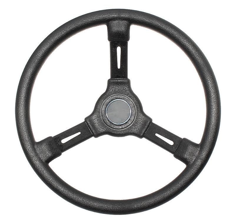

решил не выпендриваться .... 1,7 тр баранка

ну вот епта... начинается )
пишут что для большинства подходит (
У тебя на родной рулевой шлицевая как на авто а эти штурвалы подходят к однотросовым редукторам там конус и шпонка. Сперва сними родной и увидеш какой тебе надо

судя по всему момо меня ждет )))
