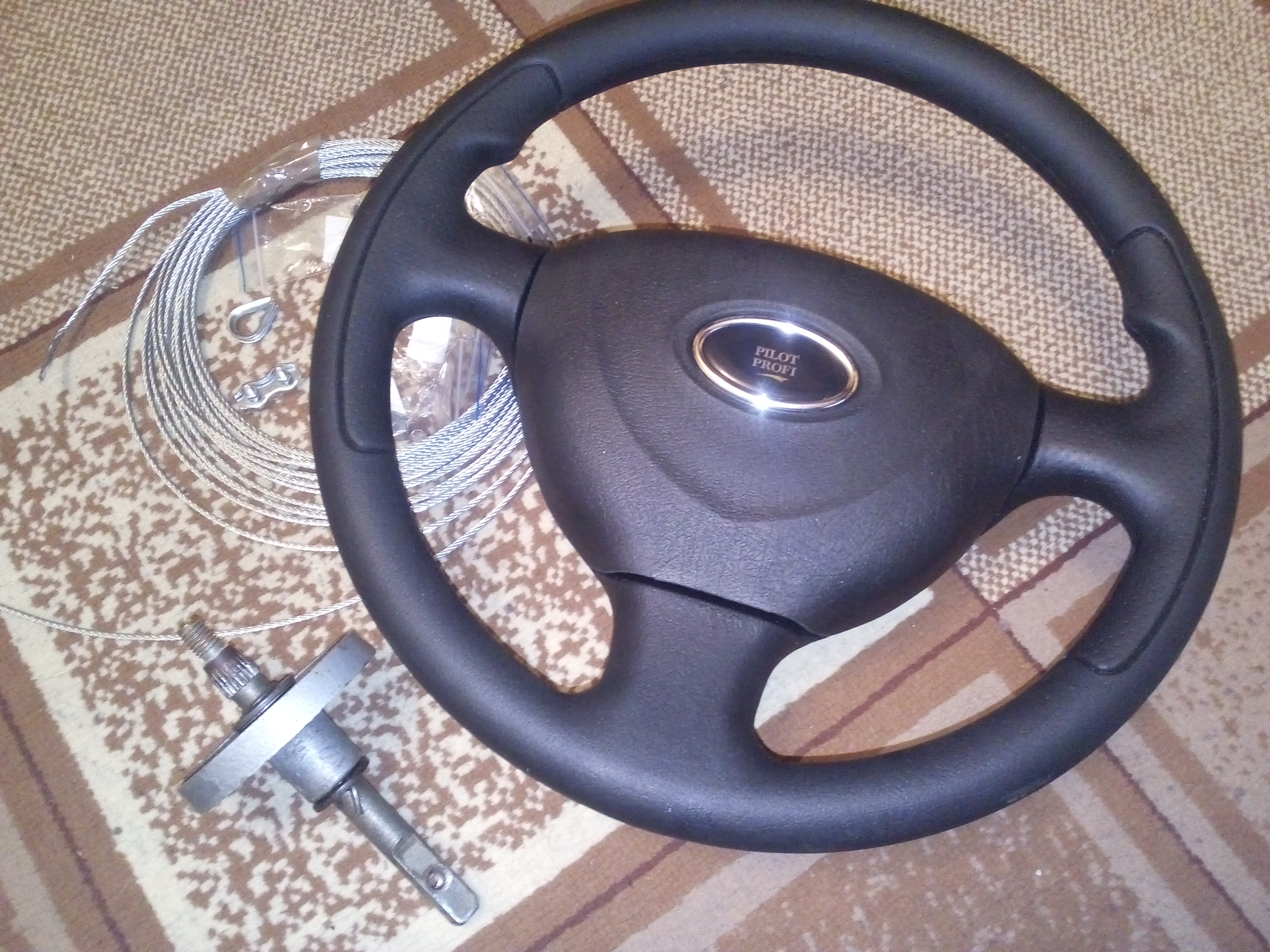

А родного троса нет? У меня и моего друга на Обяхах-М до сих пор родные стоят, с 1977 и 1976 года. Не вижу причин на замену. Вот рулевые редуктора для штуртроса меняли на обоих лодках, купил лет 10 назад родные - как на заводе ставили, правда комплектовались уже более современными рулями от ВАЗ-2105, но я себе от копейки поставил - прикольно смотрится. Так что тебе подойдет руль с креплением на подобие ВАЗовского, типа под спорт (маленький диаметр) сейчас в магазине есть до 1000 куча вариантов, ради любопытства на Авито посмотрел - в идеальном состоянии 500 рублей, с подушкой безопасности 2000 ))))))))))))

Прикупил вчера тросик. 10 метров. 12 рублей за метр. Руль братишка подарил.

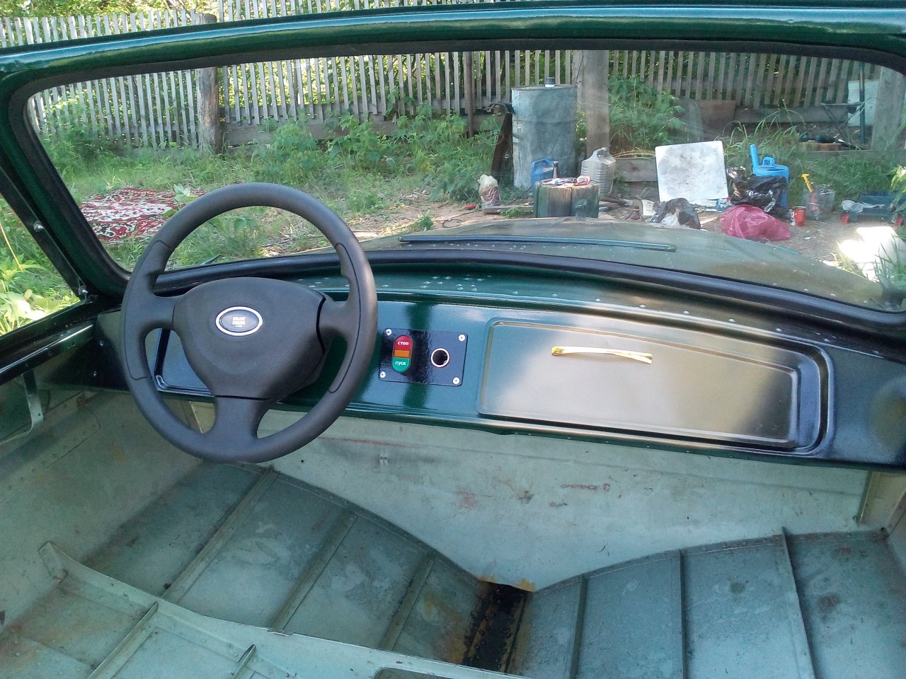

Я поставил 3мм тросик нержавейка, но все равно по мазал для лучшего скольжения. Ну и конечно ролики по мазал. Ни чего не капает. А такой штурвал себе сделал.

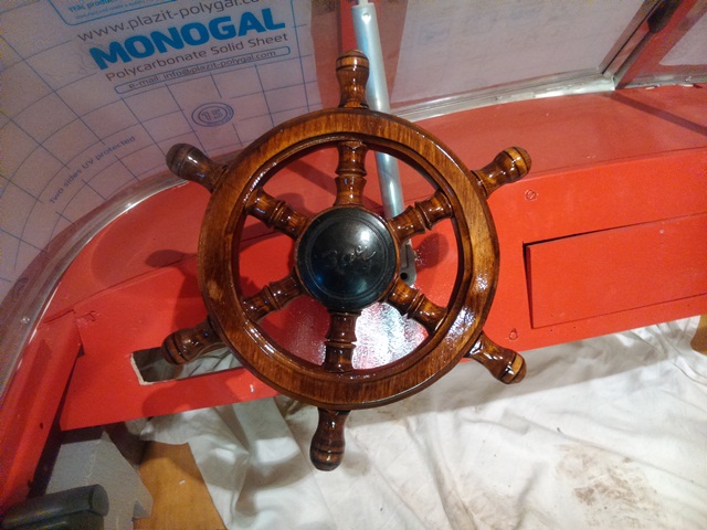

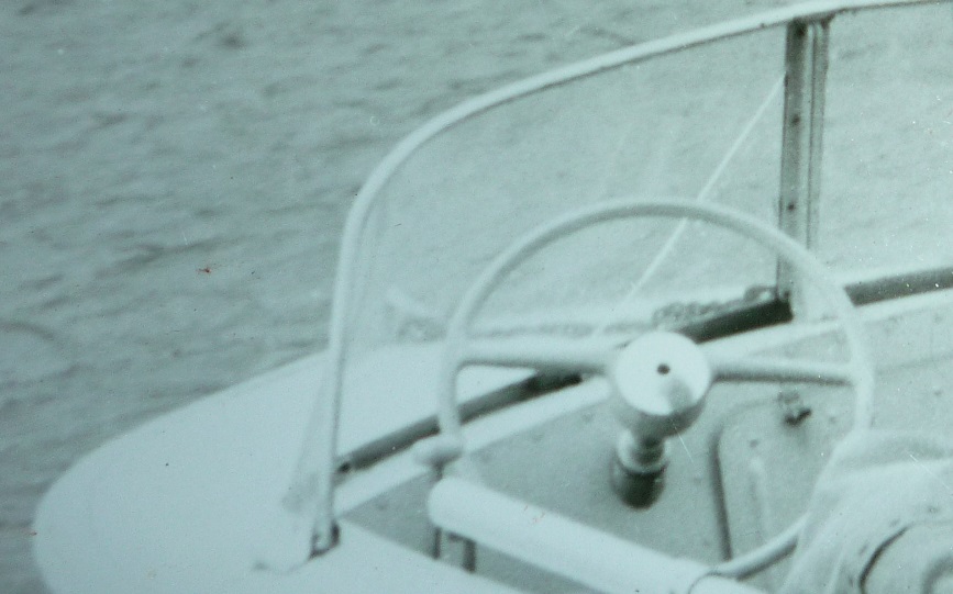

А на первых лодках "Обь" стоял вот такой штурвал.

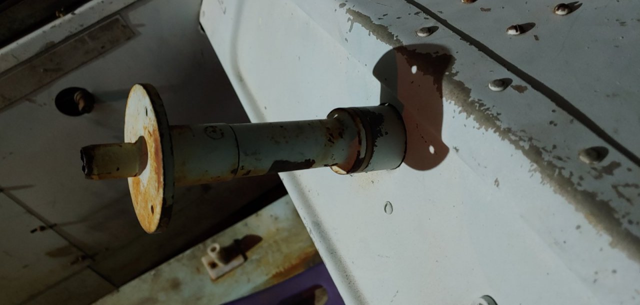

У меня от родной рулилки только корпус остался, остальное до меня постарались переделать. Вал не разборный на сварке. Пришлось все точить новое. Теперь нужен руль чтобы точить посадочное.

Всем привет от новичка. взял в металлоломе обь-3-1 (которая с нарощенными высокими бортами), прощу совета-
лодка похоже всю жизнь свою где-то провалялась не видя воду, там натянут родной штуртрос (правда редуктор рулевой заржавел, не крутится). также на корме в боковой банке лежит родной зип- пластина с пружинками для крепления на двигатель.
стоит ли выкинуть это все и поставить современное рулевое, или попробовать поколхозить оставить родное (мотор китаец f20).
спасибо.
