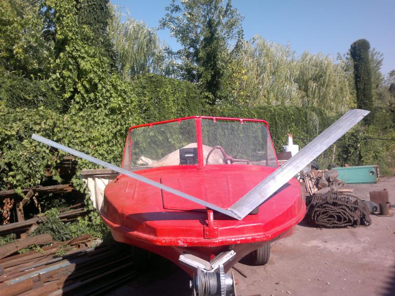

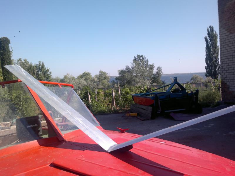

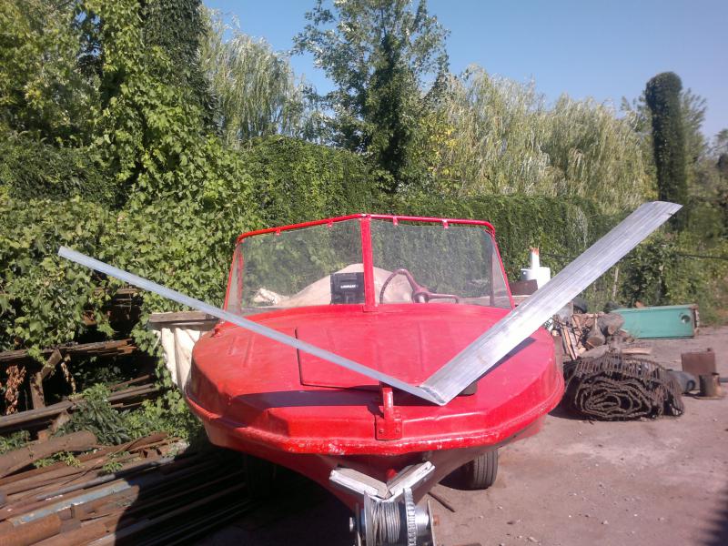

Очень интересно заниматься, крылом на проге 4!!! А берег у Вас есть? Как будете причаливать? Кормой? А не боитесь порвать заклёпки? А потом как ровнять, из опыта, потом Прог можно сравнять с решетом!!!!! Очень интересная затея, были бы у меня два, непременно занялся, тем более есть в "катерах и яхтах" как это сделать! Набор прога -4 на такие нагрузки вроде как и не расчитан! Но всё же интересно! Дерзайте!

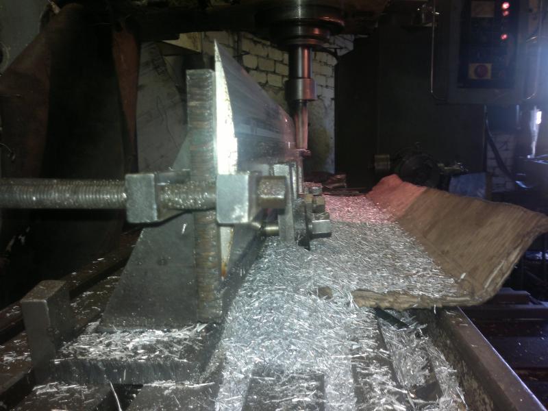

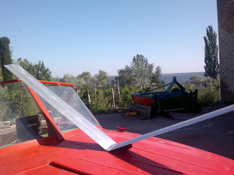

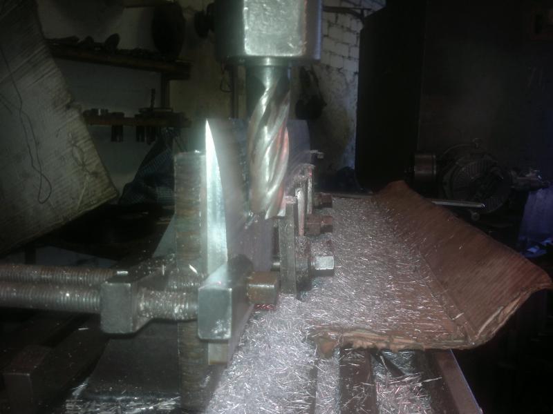

Берег естественно есть.Каховское водохранилище в районе Каховки шириной около 6 км. и глубины до 30 метров.За основу взято крыло Погресса 2. Лодка у меня Обь-М , крыло будет откидным поначалу вручную но потом эта операция будет механизирована.

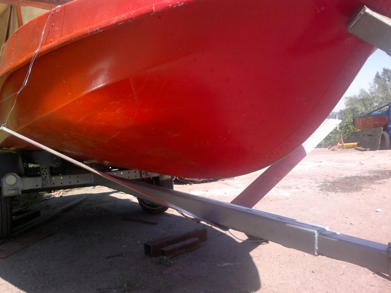

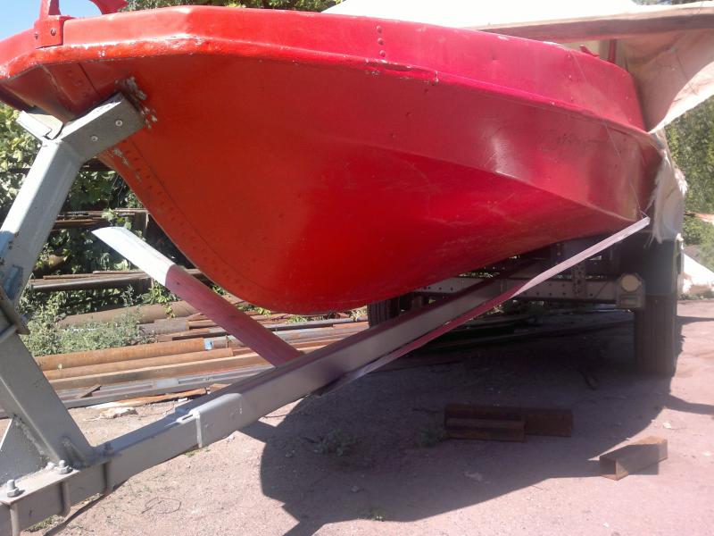

Вот так будет выглядеть крыло, это пока примерка.
