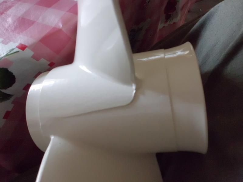

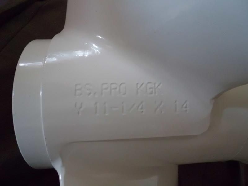

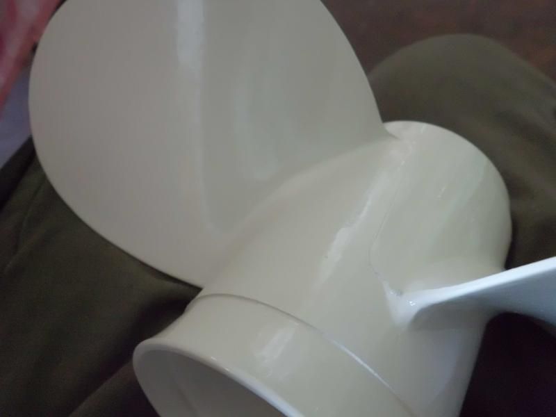

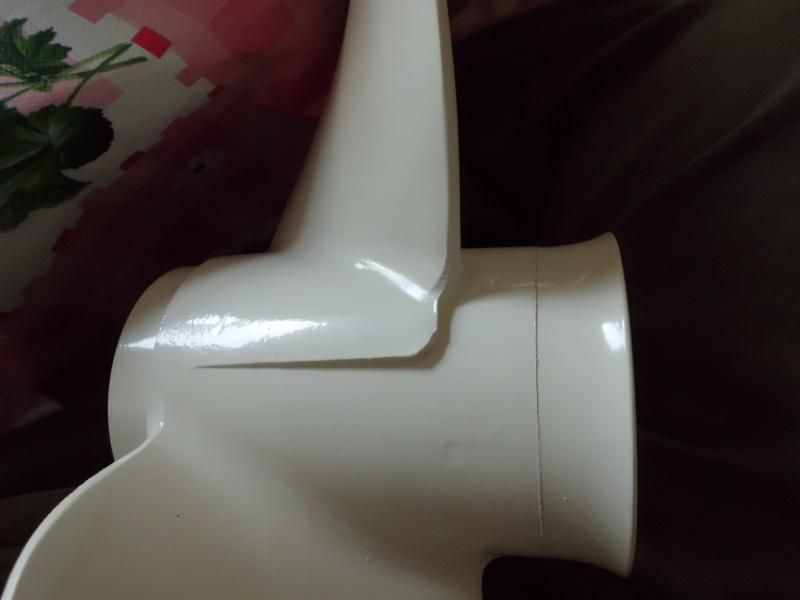

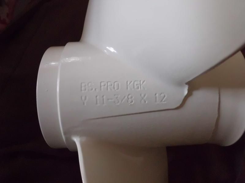

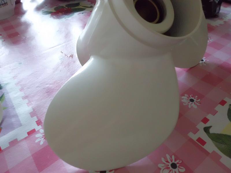

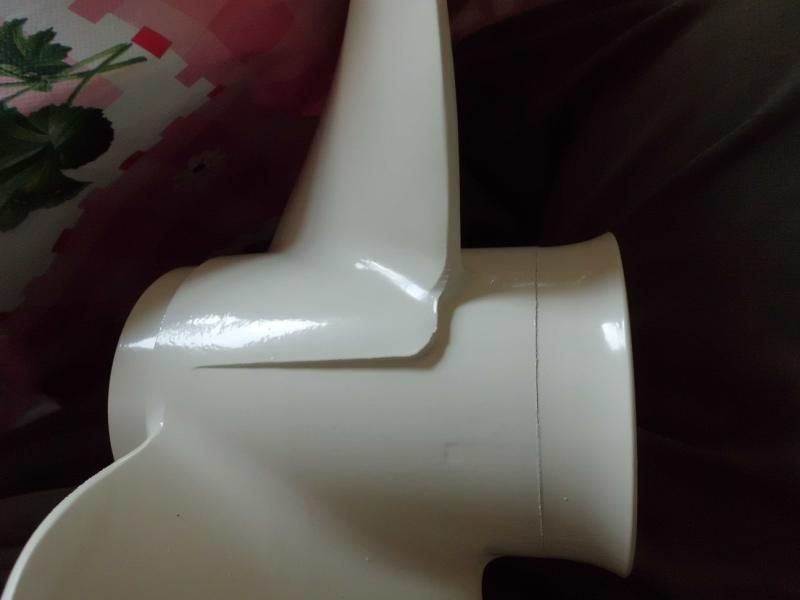

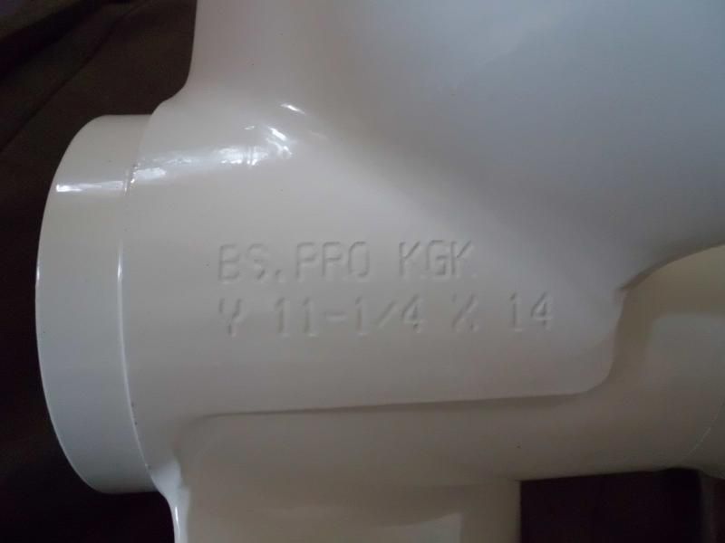

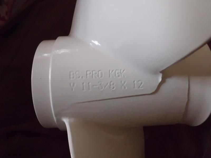

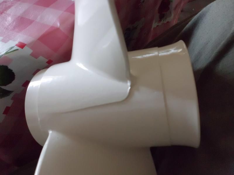

У меня уже такая мысль закралась, т.к. вчера протестировал 2 винта данные мне на примерку, а именно:
напомню, что винты корейские, не помню полное название;
в обоих случаях: 2 человека - 170 кг. + 30 л. топлива = ~ 200 кг.
1 испытуемый винт: - 11-1/4 х 14 - максимальные обороты 5600, скорость - 30,8 км.ч
2 испытуемый винт: - 11-3/8 х 12 - максимальные обороты 5000, скорость - 30,6 км.ч. - на глис выкинул за ~ 3 cек.
Жаль, что ГИБДД на воде нет, чтобы радаром скорость замерить, кстати а как еще можно замерить скорость на воде?
Фото винтов прилагаю. Оба винта сели хорошо, люфтов нет, внешне понравились, естественно ИМХО.

Достаточно странные испытания .Винт с 14 шагом должен был прогрузить моторчик , а у тебя обратная ситуация мотору с 14 шагом работать не в пример легче чем с 12. Неплохо было бы сравнивать 2 абсолютно одинаковых по диаметру винта с разным шагом. Посмотри на винты с переменным шагом типа "ProPulse"

Понравился 12 винт, т.е чисто по моим личным ощущениям:
выход на глисс почти моментально, звук мотора вроде как поспокойней ( с 14 что-то уже ближе к визгу звук показался), но обороты 5000. Сосед по даче наблюдал с берега, сказал ну никак не скажешь, что всего 30 км/ч., но это опять же всё субьективно.
