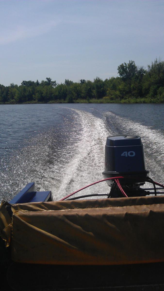

Хочу признаться, что я осёл :sorry: ! Не проверил настройки своего (как оказалось классного навигатора), как выше написал Станислав в настройках всё-таки были мили!
По результатам выкладываю видео, правда я там оговорился разок, но не принципиально. Напомню, что в лодке было 3 врослых человека общим весом 235 кг. + 20 литров топлива = 255 кг. Правда шли под тентом, т.к. шел довольно сильный дождь.
На выходных попробую замерить скорость с минимальной загрузкой, т.е 1 человеком, потом отпишусь.

А вчера замерял скорость снова, но с загрузкой ~ 110 кг., т.е я и 20 л. бензина - обороты макс. 5400, скорость 51,6 км.ч.

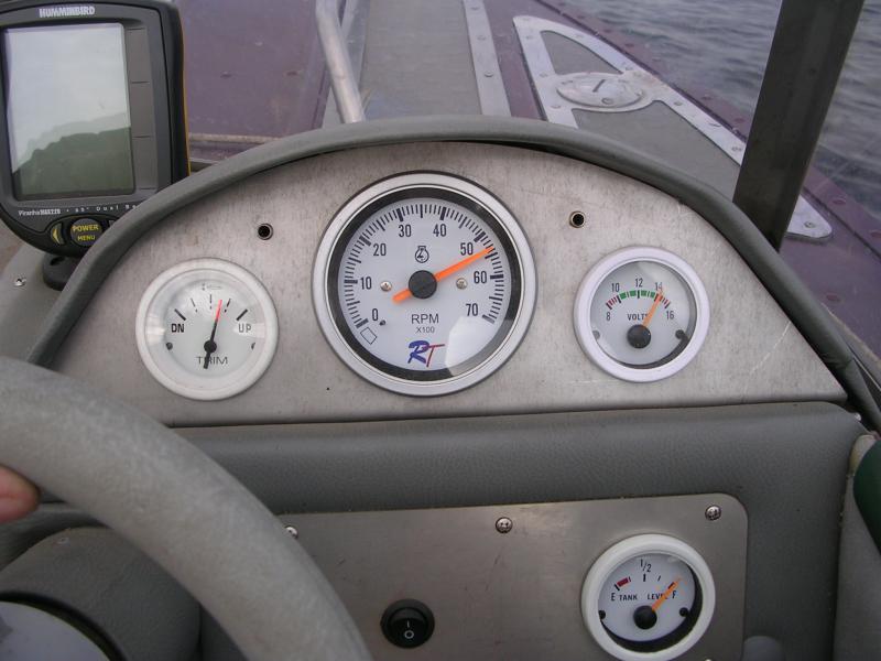

ALexus у вас на видео показан тахометр.Если можно раскажите про него
где купить
сколько стоит
как работает(есть ли нарекания, какие)
Может что посоветуете другое купить.Сейчас у меня идет обкатка тах очень нужен
Спасибо.

Это тахометр "Faria", мне не очень нравиться, т.к холостые показывает не верно, хотя установлен переключатель как положено на 6 полюсов.
Я бы Вам посоветовал поискать более безпроблемный вариант, хотя кто-то писал, что и эти работают.
Торгуют ими много кто, Баджер например.

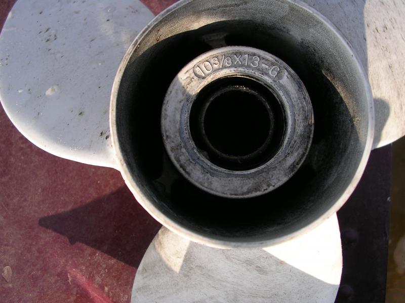

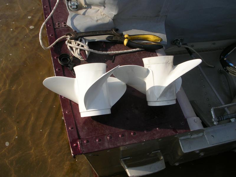

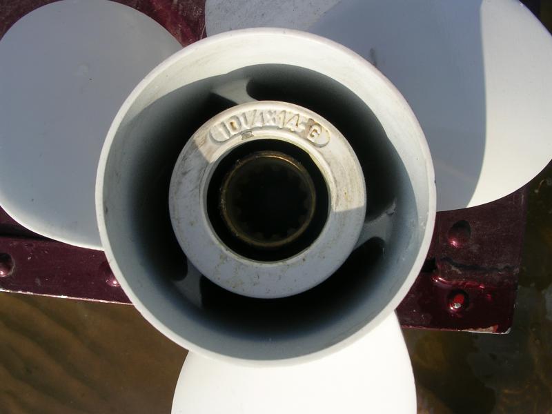

Винт 10 3\8 - 13, оригинал на фотках в моей теме про холостые обороты -- тахометр перед Вами!!, Я в лодке один + 40 литров бенза в носовом баке и 2е 10 л канистрочки под ногами..

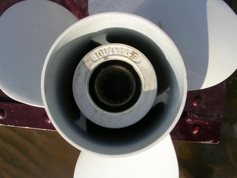

Сейчас держу в руках 10 1\4 - 14 - оригинал и одеваю штаны ехать на базу пробовать..... Уж больно Ваши експерименты меня зачепили :crazy:

Ну вот мини-отчет от "сегодня" про винты о которых шла речь .. На фоте с приборами -- указанный винт 10 1\4 - 14 -- Я и супруга и полный носовой бак -- порядка 45 литров.... Приурочил помывку к прогулке :) ( Щетка у меня тож корпоративных цветов.. под лодочку :hahaha:
Про данные родного винта -- "нет данных" , у меня мотор из Япии бу с 11 3\8 - 12 пришел, такой-же винт от приятеля я Рудольфу продал, тот винт гребёт я-те дам - лодку на уши ставит, но по скорости, по ощущениям, с 14м потяжелее на глисс выходит, но повеселее идет... и уж очень эти винты на Солас смахивают... :? ,хоть Солас из Америсы вполтора раза дешевле получается купить... Модератору... Если можно продублировать фоты с приборами из темы про "Холостые обороты"... для наглядности... так сказать..
