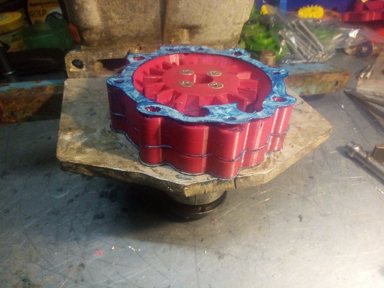

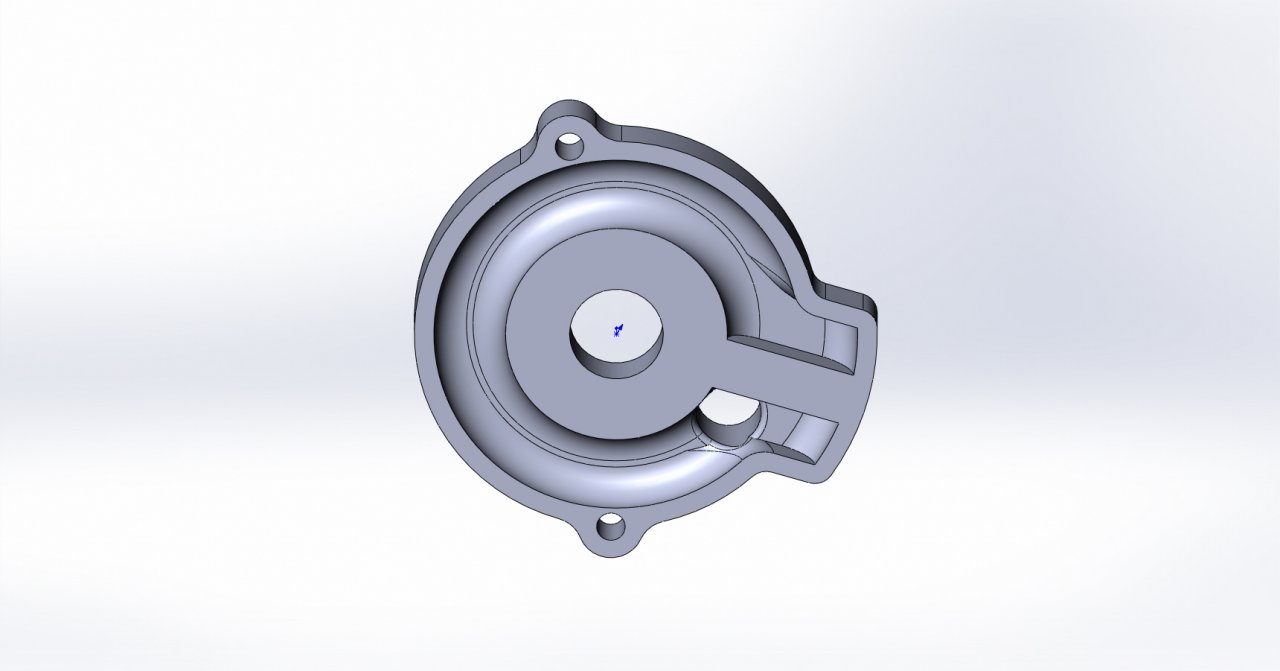

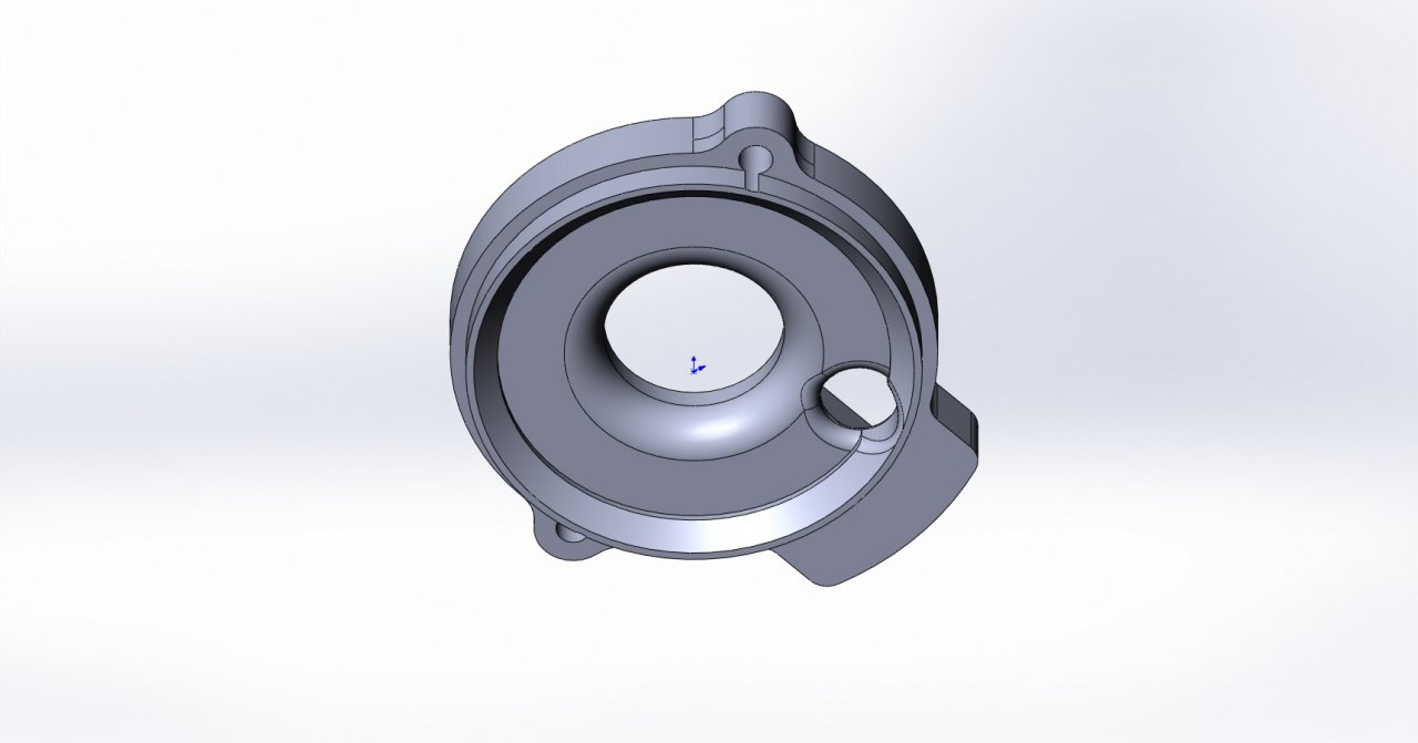

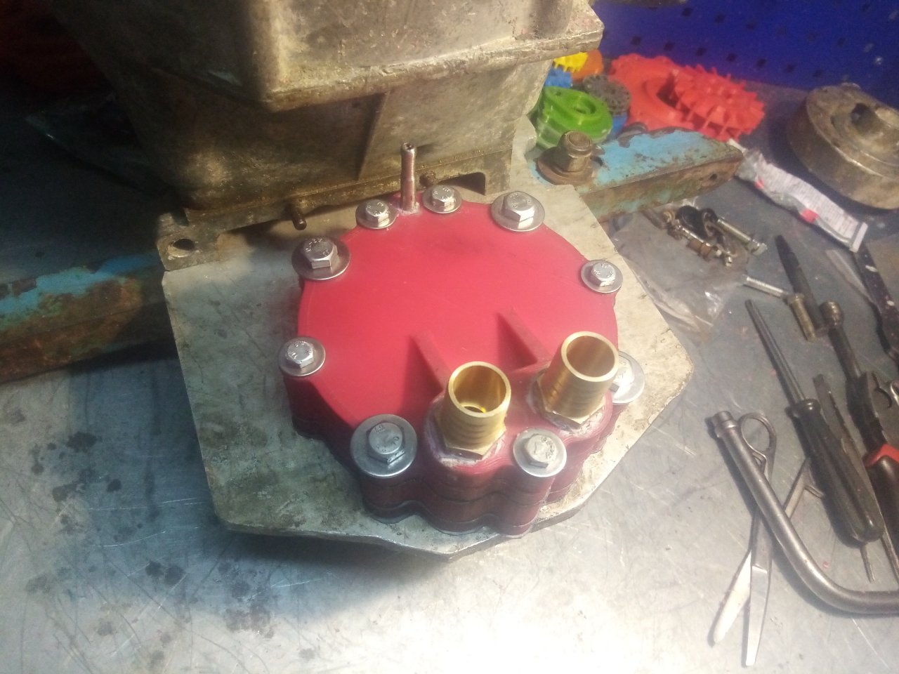

По отзывам и пожеланиям, после первого сезона эксплуатации помп, внёс небольшие изменения.
У кого-то помпы становились сразу, без подгонок. У кого-то пришлось пилить стенки дейдвуда. Точность литья там весьма приблизительная. Потому я вогнал все размеры в габариты штатной помпы. По диаметру и высоте теперь они совершенно идентичны, никаких подгонок не требуется. Я ожидал, что несколько при этом просядут параметры. Но нет, этого не случилось. Может потому что я внёс ещё некоторые изменения в соотношение размеров в водоводах. Диаметр крыльчатки прежний, 48 мм. Результат на видео. И это ещё до установки сальника. А он тоже несколько поднимает давление.
Напоминаю - сборка обязательно на герметик.
У манометра порог - 0,2 атм. Меньше он не показывает.

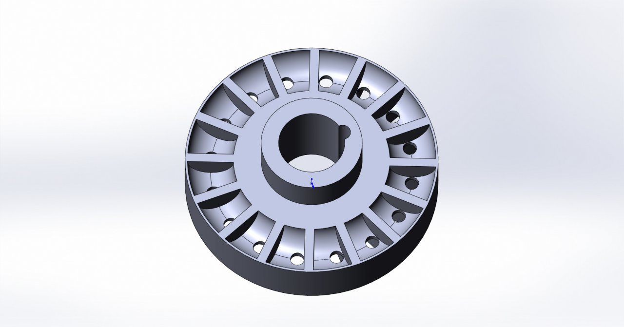

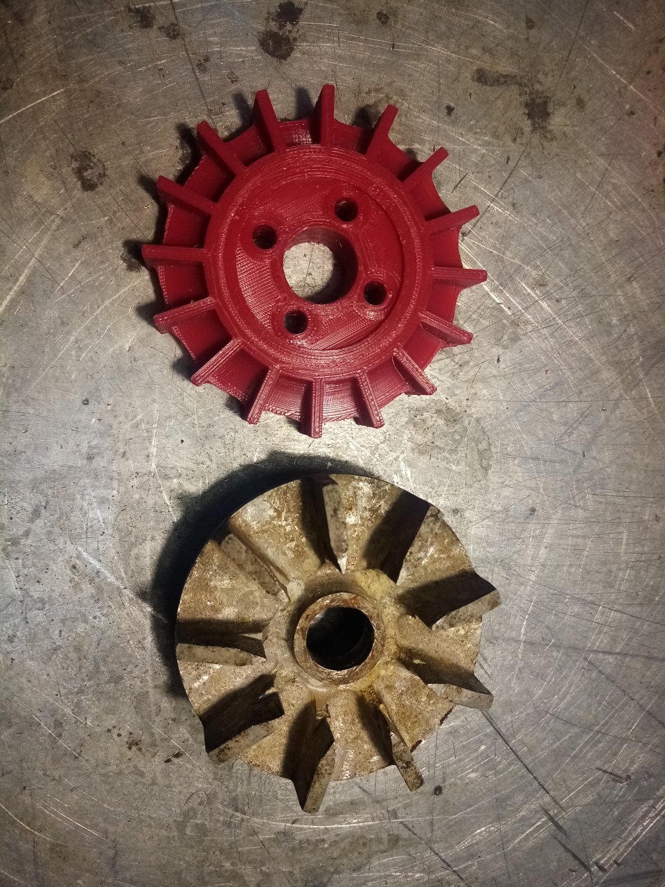

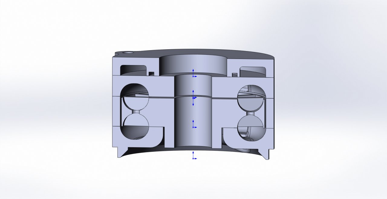

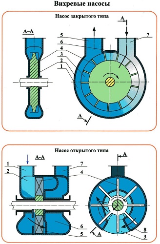

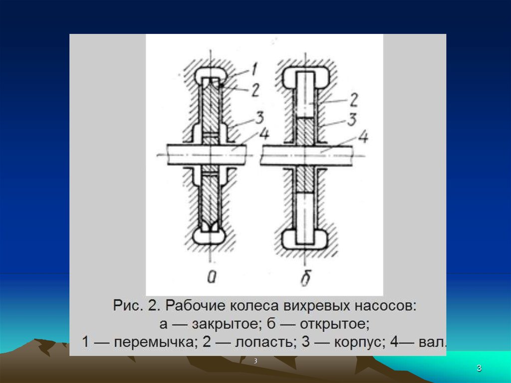

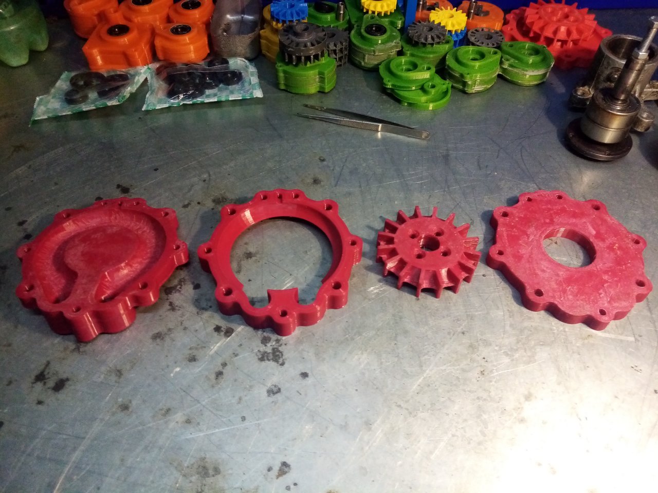

Размышления на тему помпы (вихревой)
Так тема называется. Вот я как раз по теме. :)
Читал много всякого про эти помпы. Пришлось. Их делят на две основных части - открытого и закрытого типа. Все помпы лодочных моторов - открытого типа. И мои тоже. А вот на советских катерах Чибис и Стриж помпы забортной воды - закрытого типа. Вот мне и подумалось - надо бы попробовать и для Вихря сделать закрытого типа. А вдруг оно лучше будет? В том же корпусе крыльчатка будет большего размера, отсюда вроде и параметры получше должны быть.

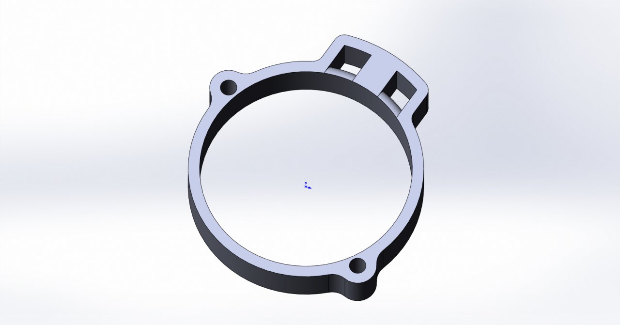

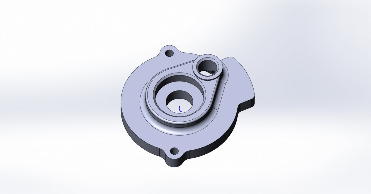

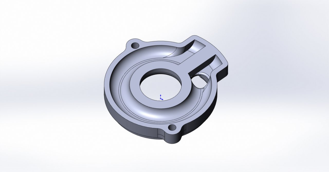

Так то оно так. Но сразу вылезает проблема - надо два внешних канала. Один - для подвода воды в верхний тор, второй - для отвода воды от нижнего тора. Вбок от помпы каналы не сделать - рядом стенки дейдвуда. Только вперёд и назад. Решил назад, по бокам от тяги реверса. Заглянул в книгу Страшкевича - тяга по центру. Отлично. Отмоделил, пошёл прикинуть на живой редуктор - тяга сдвинута на 5 мм от продольной оси и канал там никак расположить не выйдет. Вот интересно, у Страшкевича хоть один чертёж в книге есть без ошибок? Кстати, чертёж расположения помпы на редукторе тоже с ошибками, наврано по размерам прилично. Пришлось переделывать. Переносить каналы в переднюю часть. По продольной оси их не расположить, мешает прилив под штифт. А вот повернуть на 15 градусов вправо - самое оно. Там места хватает. Ну и отмоделил.

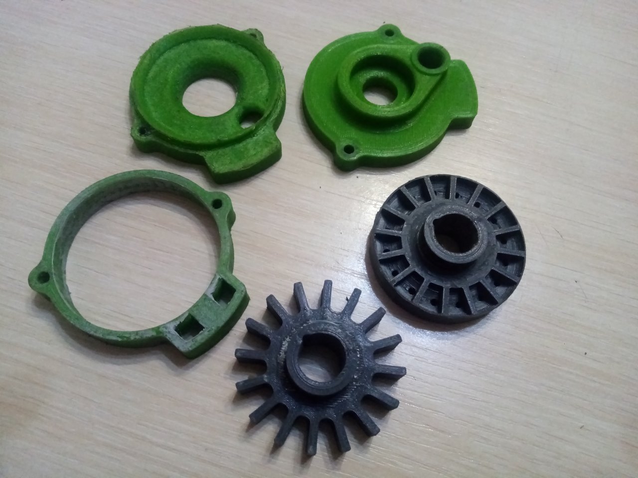

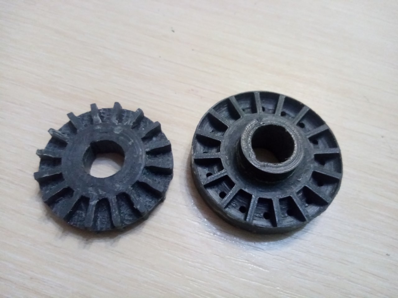

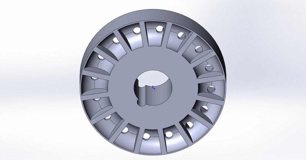

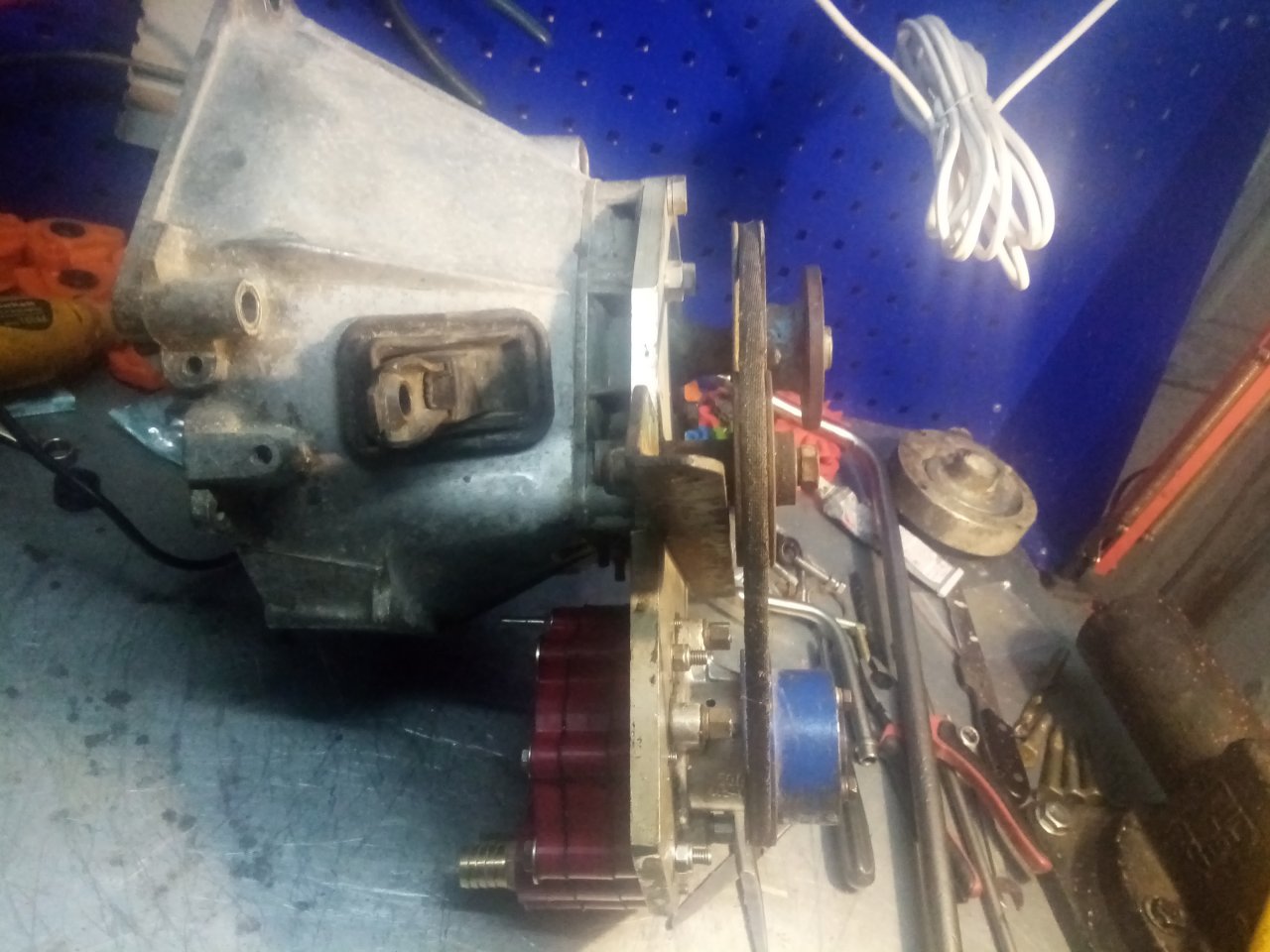

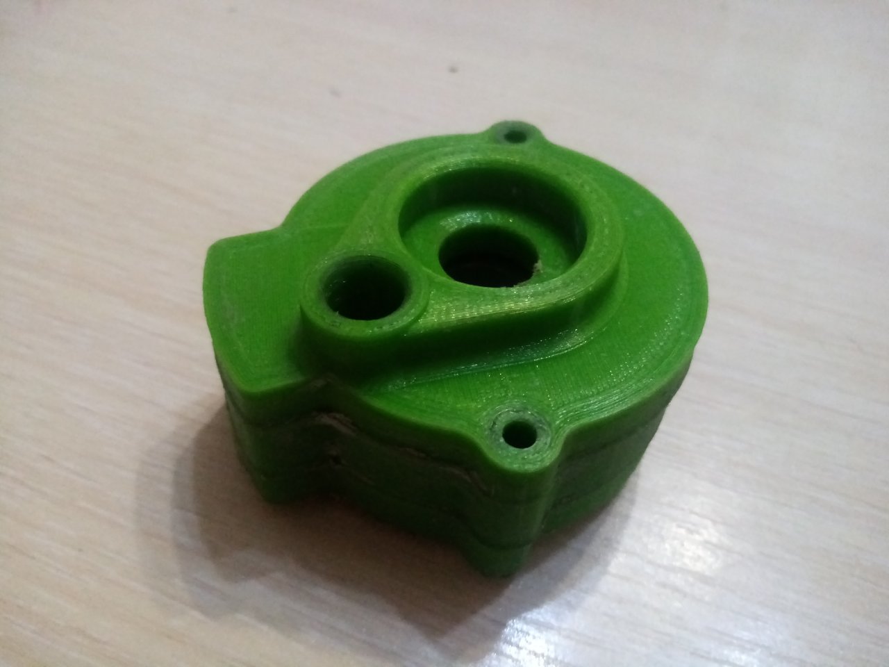

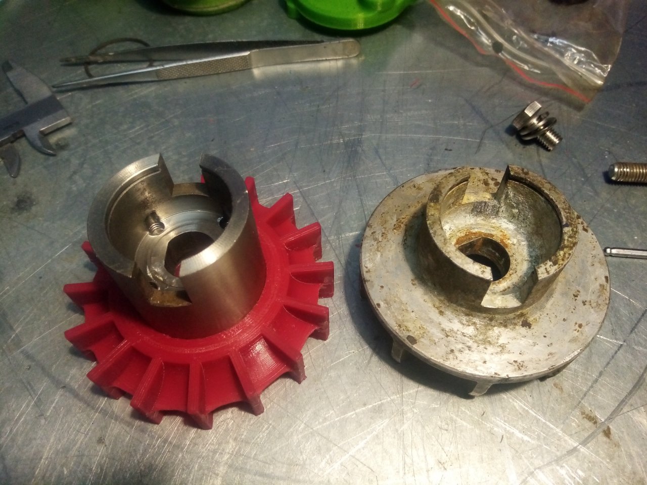

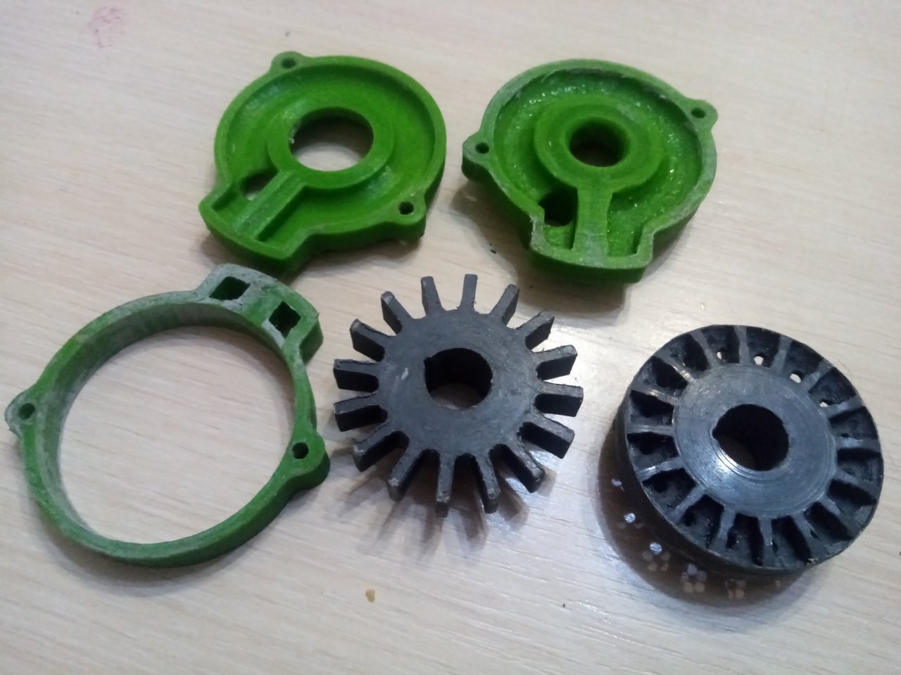

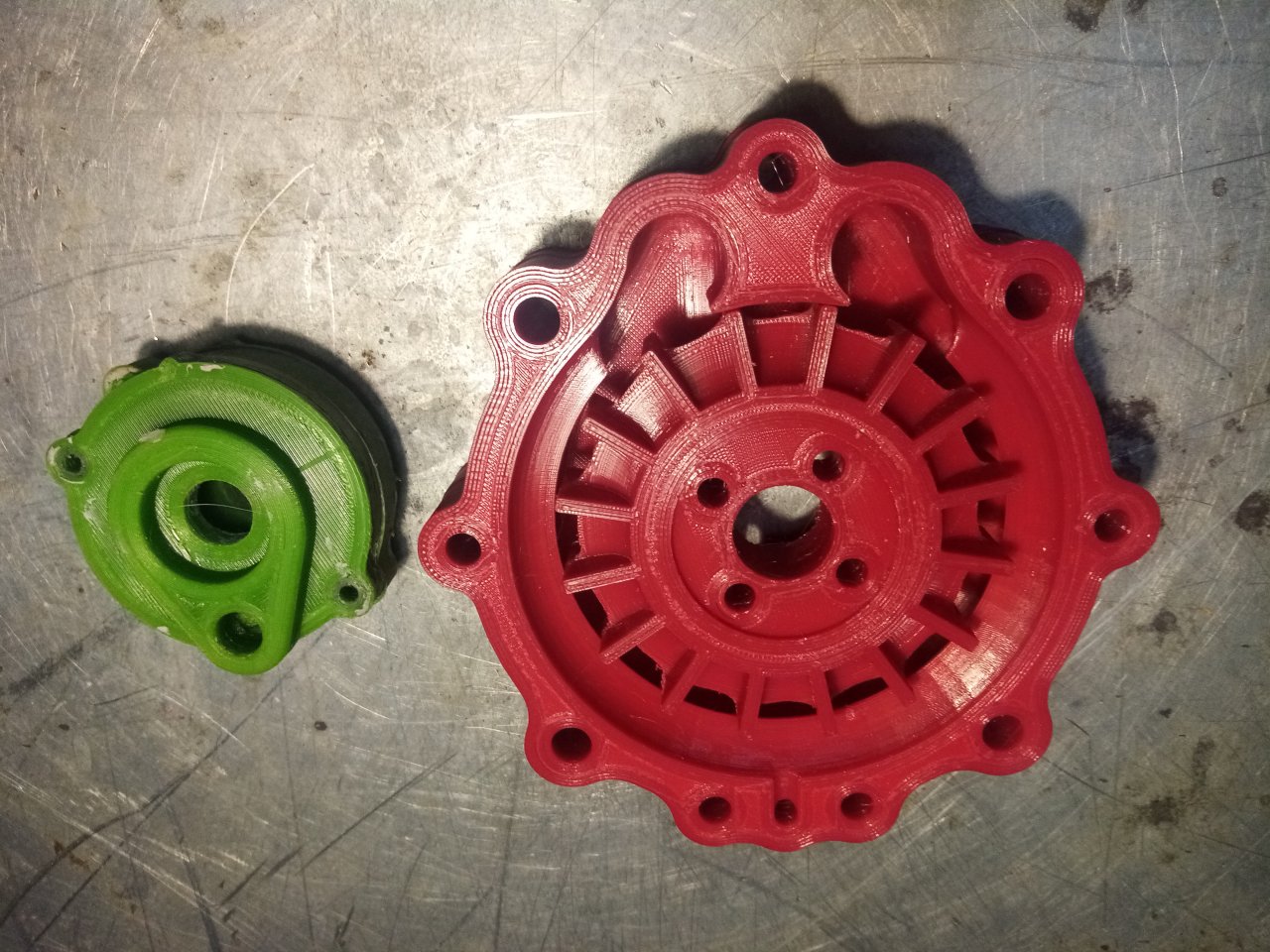

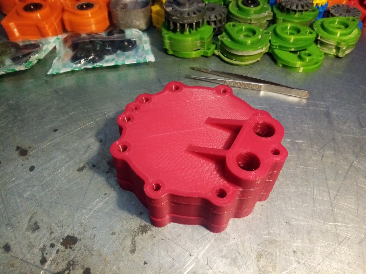

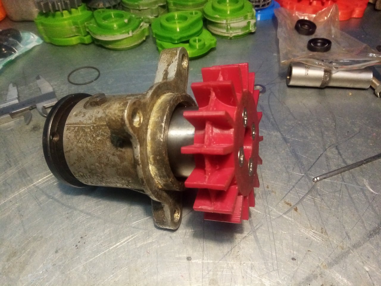

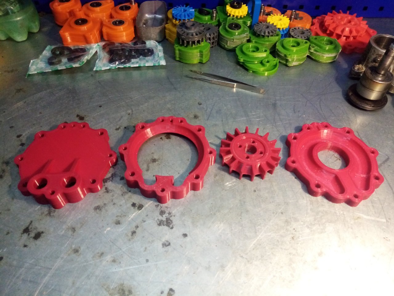

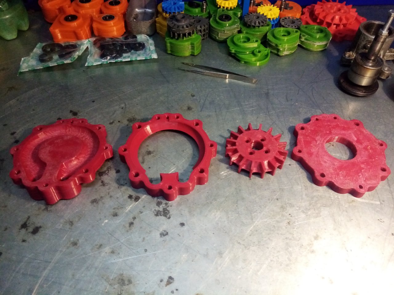

Напечатал. Так вот получилось. Два варианта крыльчаток. И крыльчатка прежней помпы и этой.
MIK
контр-адмирал
18.08.2012
2 619
841
Миша
Разные
Разные
Собрал, поставил на стенд. Ну, думаю, ща как даст...
При 5000 об - 1,5 кг. Фигня фигнёй.
Фиаско.
А потом вычитал, что КПД у закрытых типов меньше чем у открытых. И разница в районе 40%. Сука - точно! Чего я раньше не прочёл??? :)
Замена крыльчаток ровно ничего не изменила. Всё так же. Ну... Зато опыт получил.

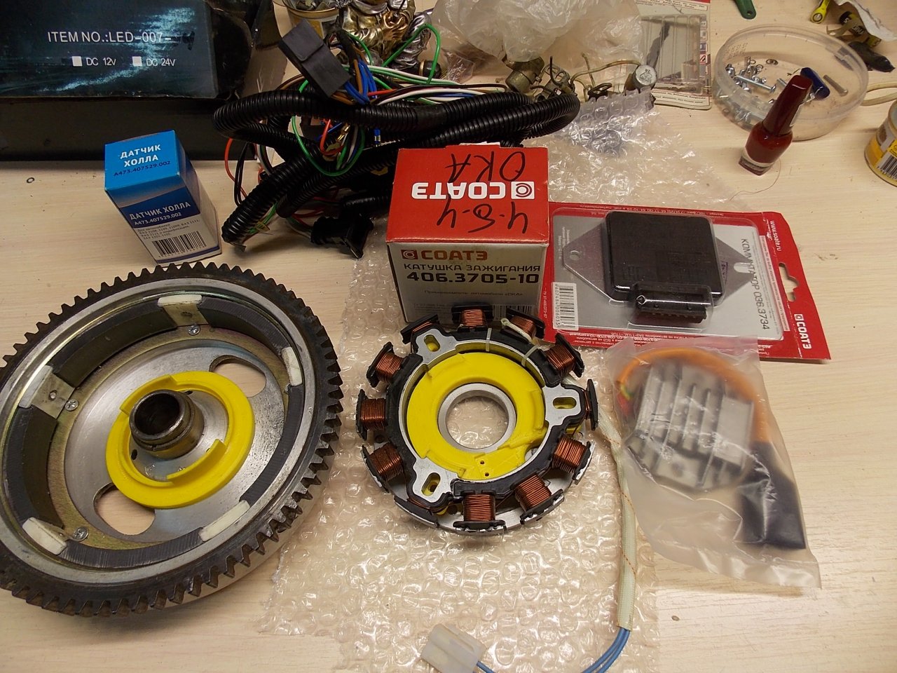

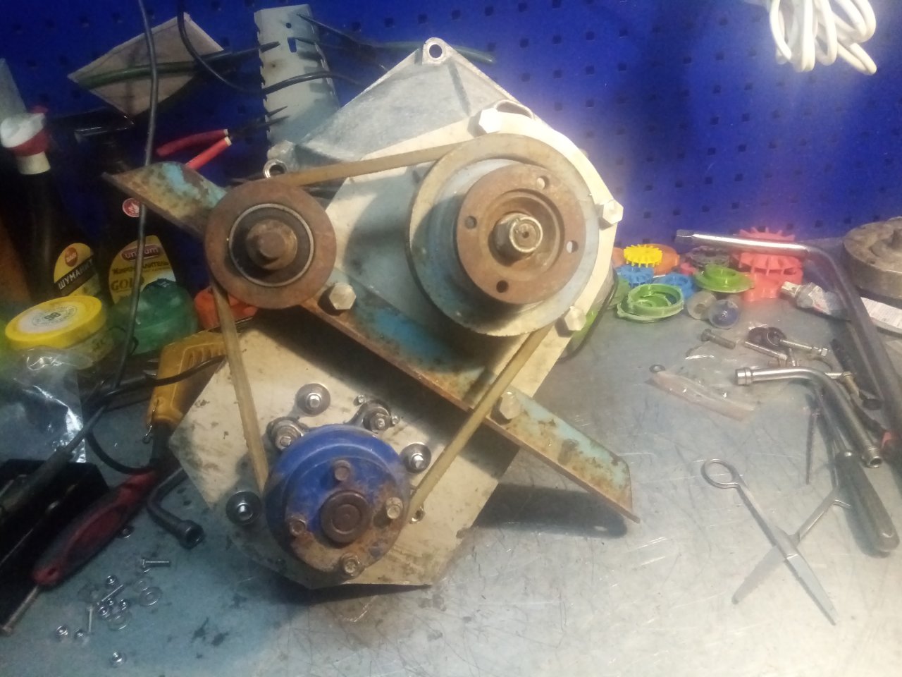

А вот для этих целей то и нужен нормальный генератор. Примерно, как на фото. Тогда и на насос и на тлф хватит мощи.
Ну и по поводу сопротивления... Я так понимаю, дед у жены вобще с убитой помпой ходил, и ведь охлаждалось, за счёт встречного потока вода в трубку сама шла. И еже ли нечто подобное реализовать, то тут воду чутка подтолкнуть лишь надо будет. Нужно только правильно водозаборные отверстия поставить в редукторе.
В общем вывод такой:
  • есть штатная система,
  • есть некоторый аналог круче штатной ибо он полностью вписывается без "колхоза" это - Вихревая помпа,
  • и есть куча рукоблудов которые могут слепить черта лысого и оно будет работать. ;)
MIK
контр-адмирал
18.08.2012
2 619
841
Миша
Разные
Разные
Знакомый генератор. Не наш ли с танкистом? Пластмассовые детали - точно моего производства.
Мощность этого генератора в номинале - ватт 150. В максимуме - 200. При 14 вольтах от выдавал 14 ампер току. 196 ватт. Да, прокормить моторчик электропомпы он может. Но может ли сама электропомпа удовлетворить потребность системы охлаждения? Да и вопрос - а зачем все эти сложности? Вихревой насос вполне с задачей справляется. Он точно качает сильнее штатной помпы Вихря. И ещё есть резервы улучшения параметров. И не просто резервы, а существенные. Это не просто слова или предположение. Это уже проверенный факт.

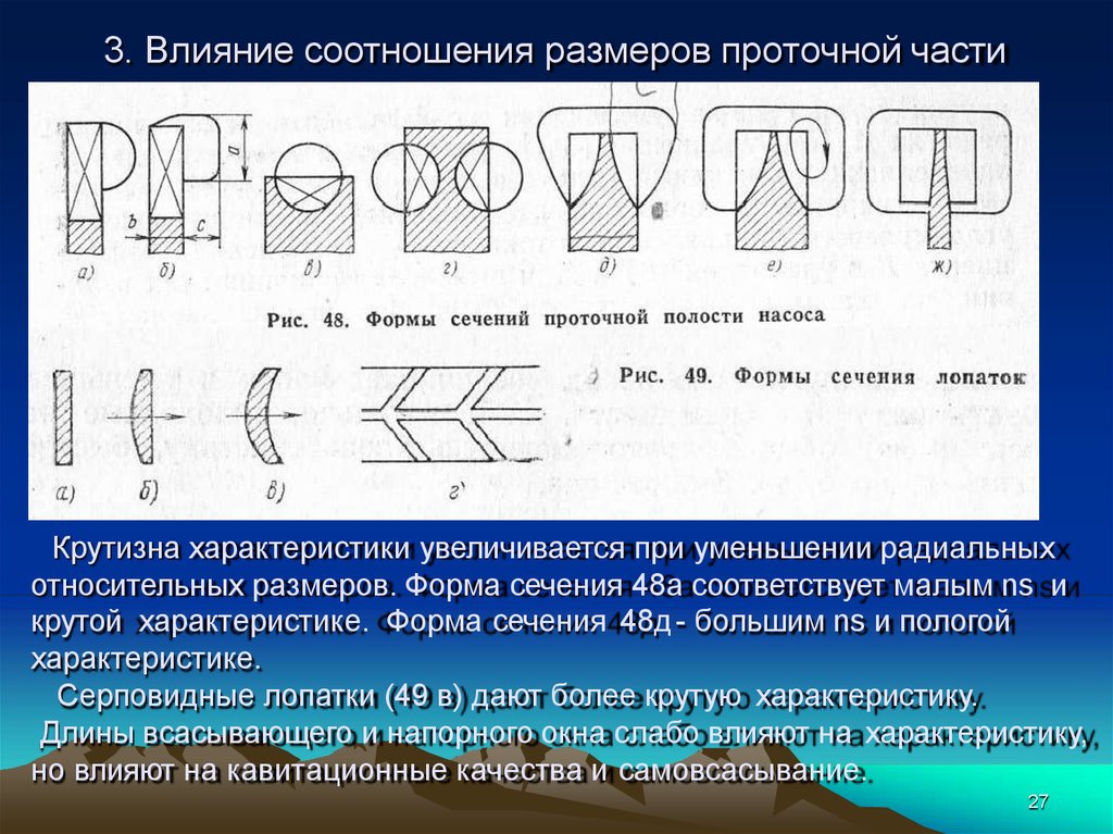

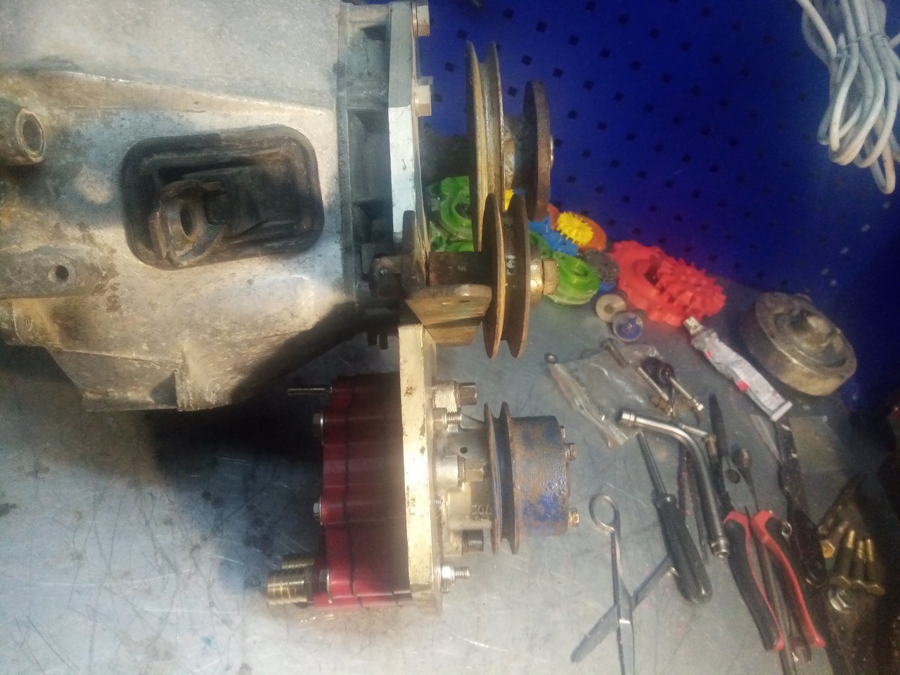

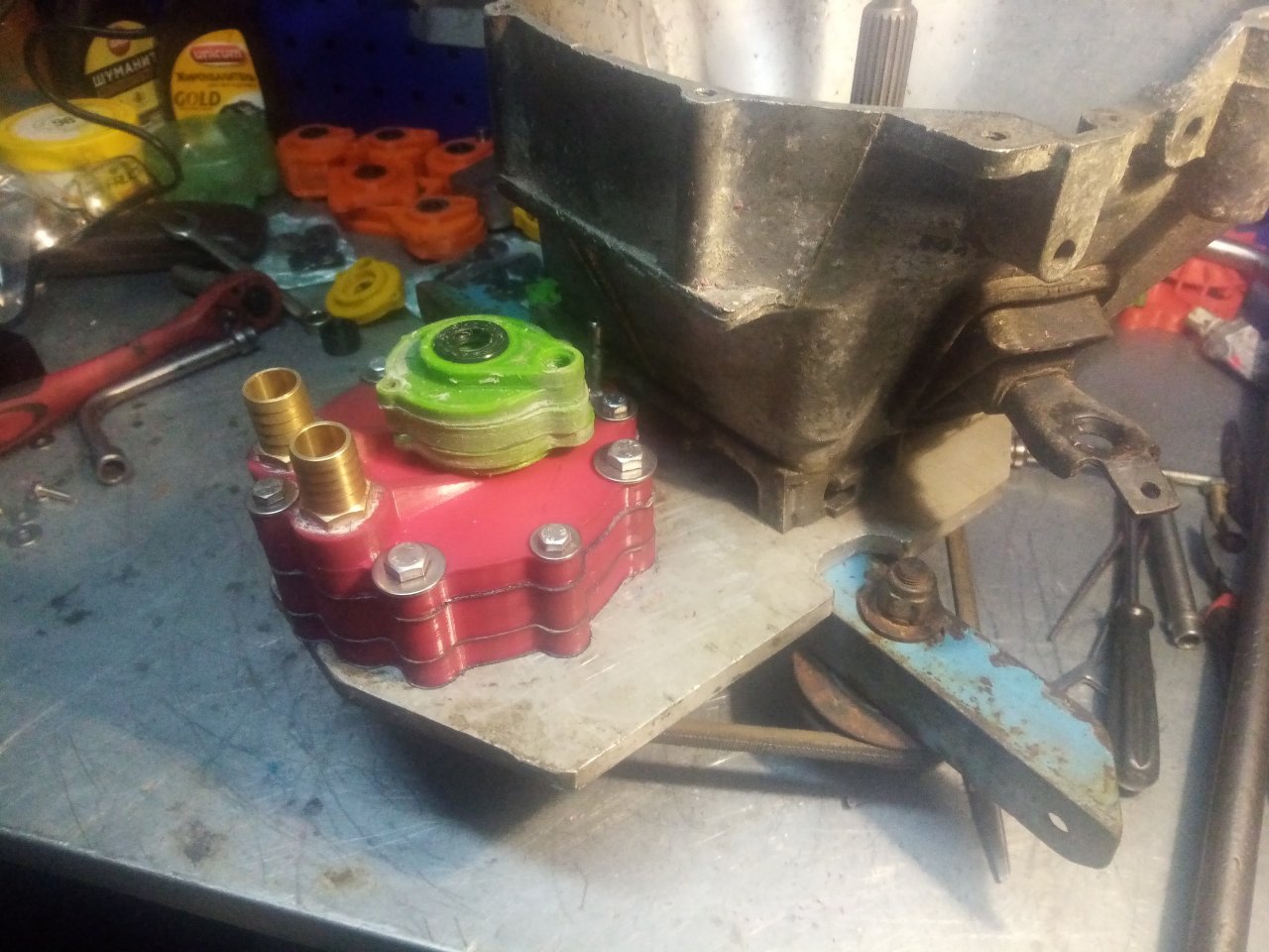

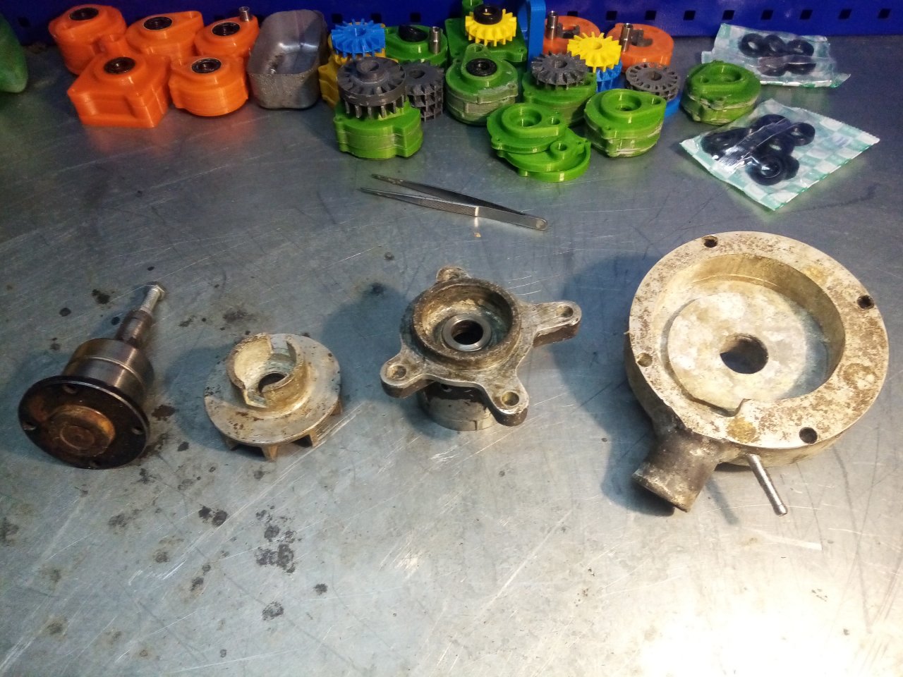

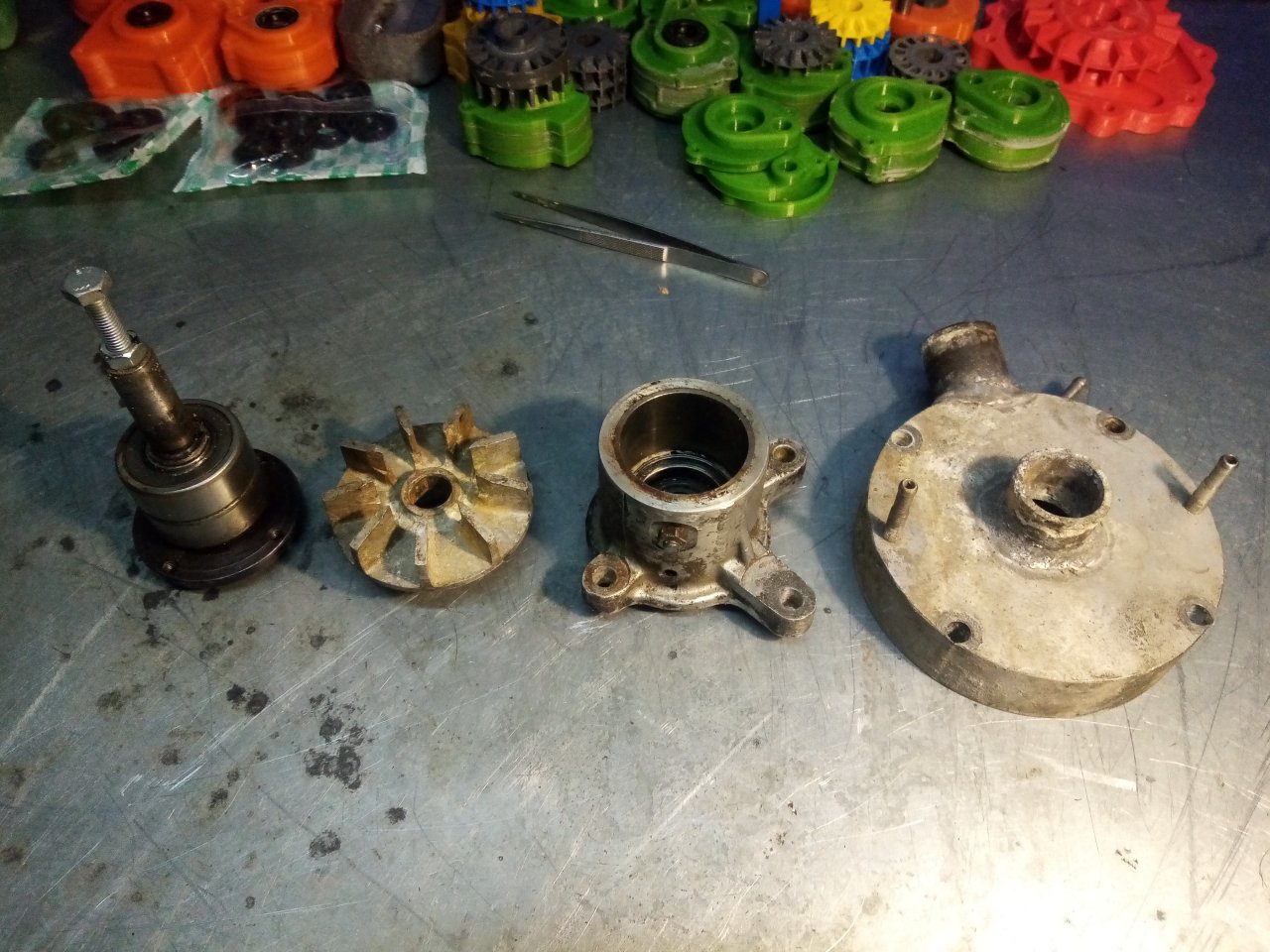

А почему помпа именно вихревая, а не центробежная?
На этот вопрос я уже ответил. Картинки для наглядности.

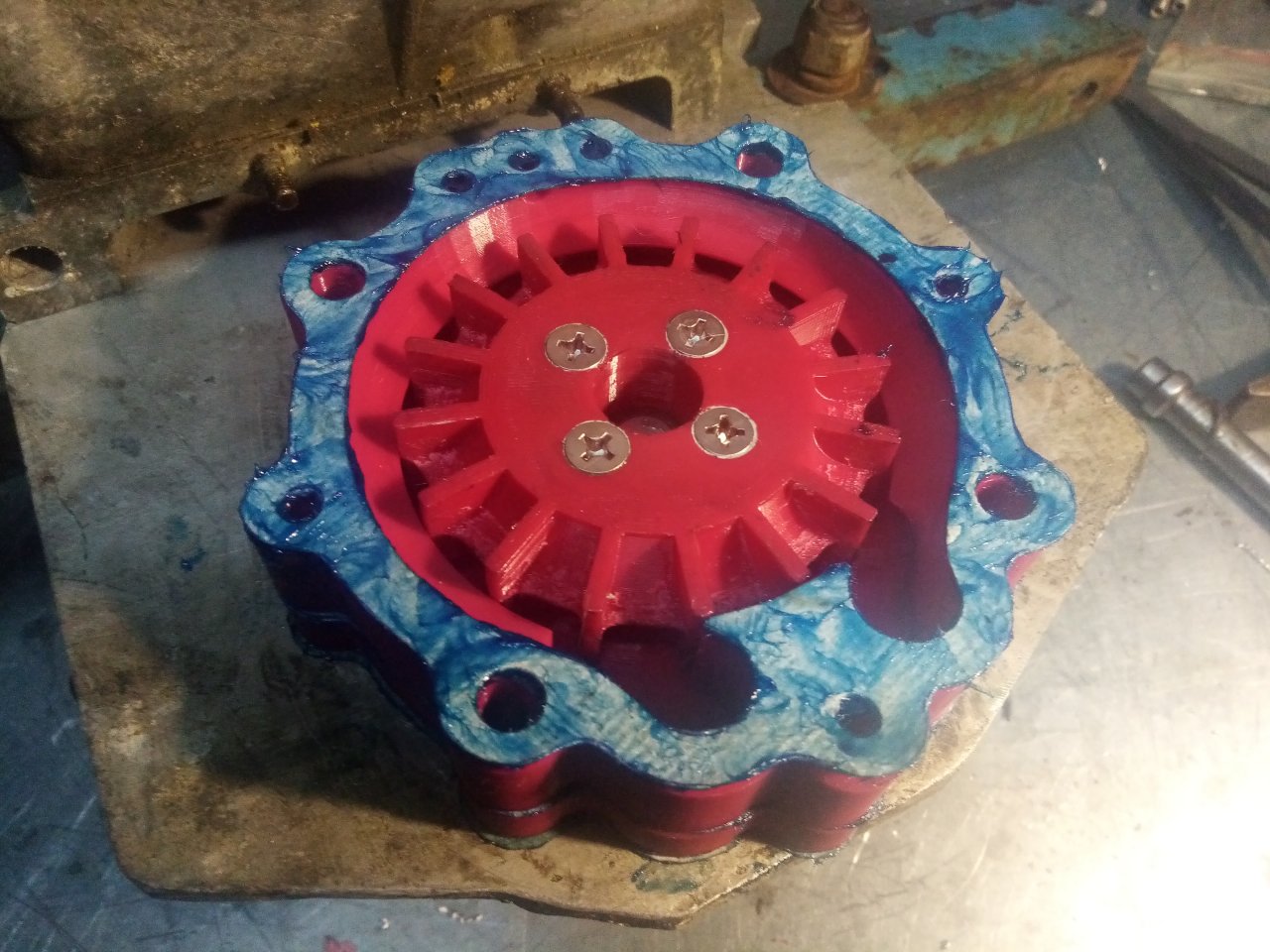

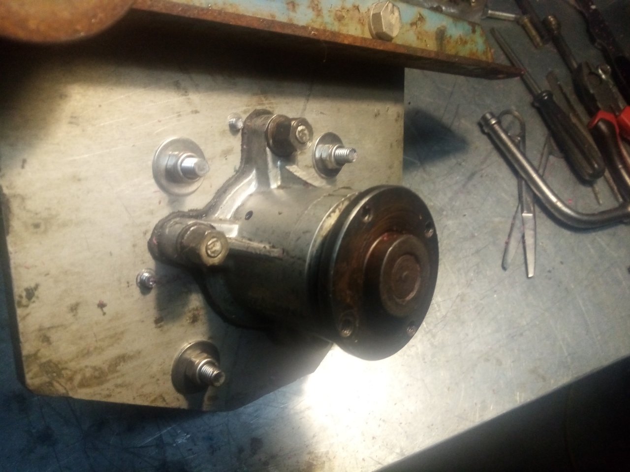

Ситуация - центробежная самодельная помпа забортной воды для стационара ВАЗ. Подшипниковый узел и уплотнение - с помпы Москвич-412. Надёжный и ремонтопригодный узел. Не боится морской воды. А вот качает такая помпа слабо. По этой причине и подверглась реконструкции.
MIK
контр-адмирал
18.08.2012
2 619
841
Миша
Разные
Разные

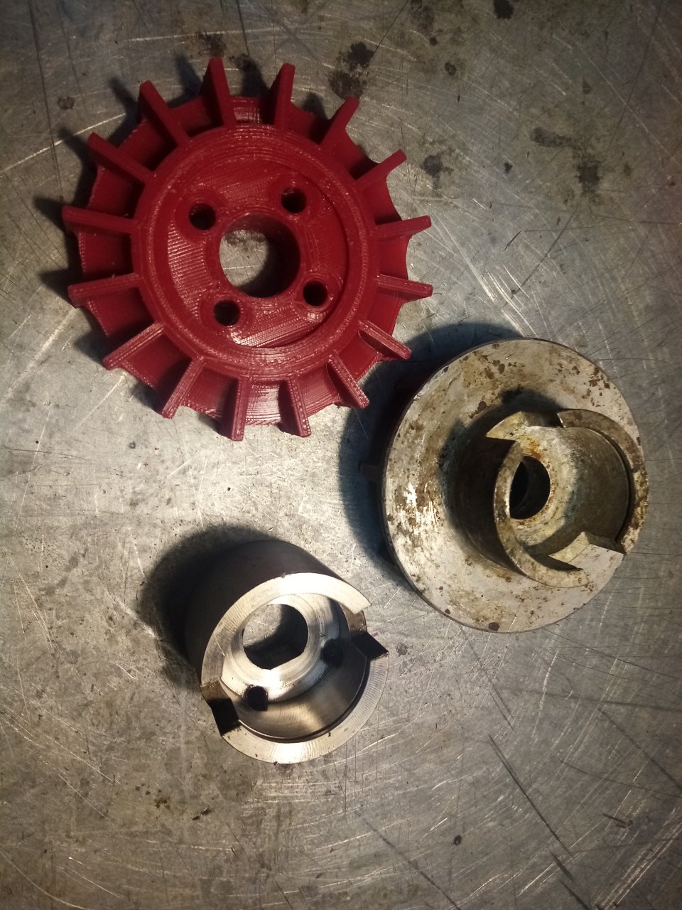

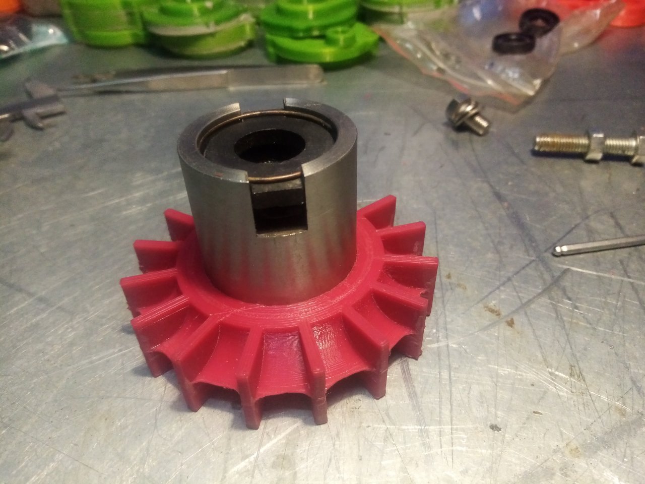

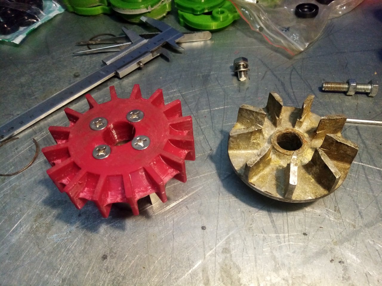

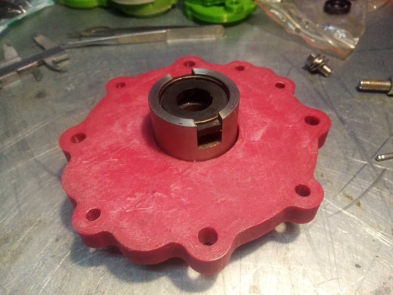

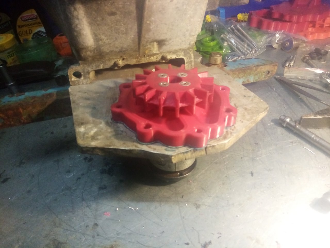

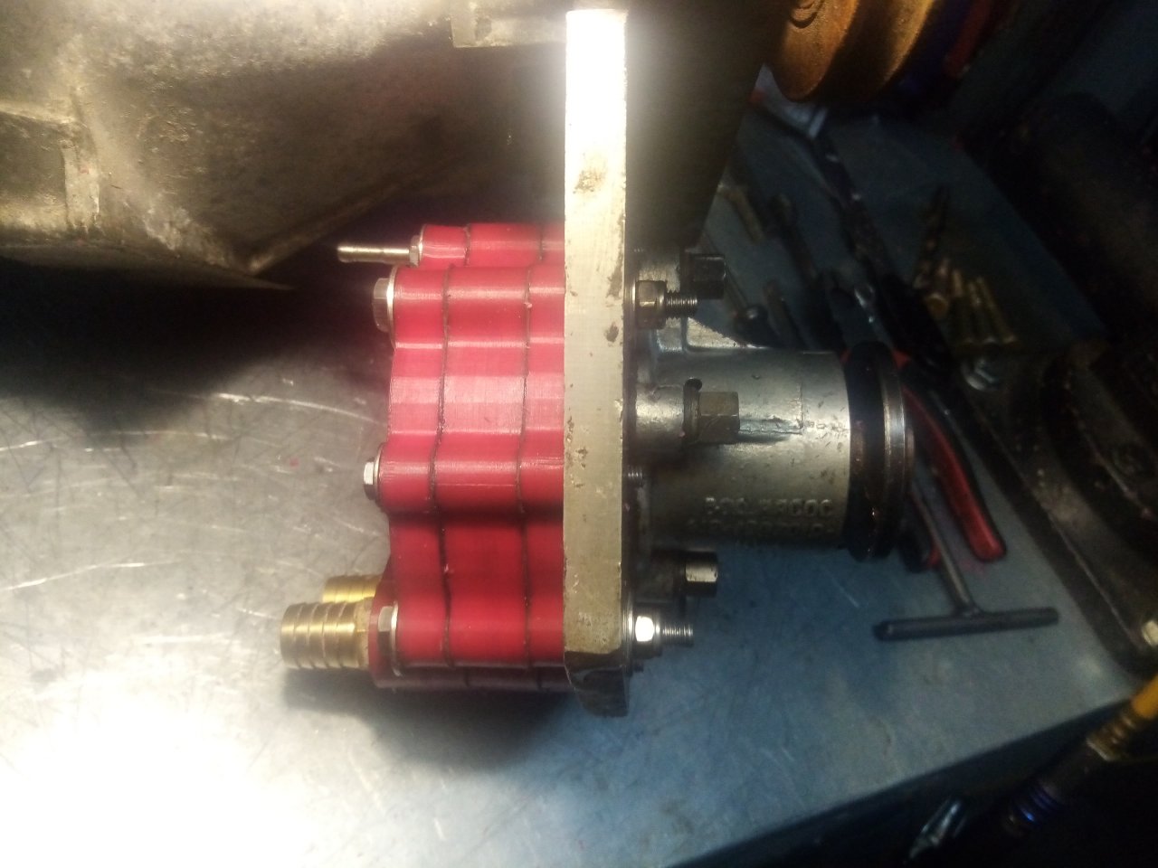

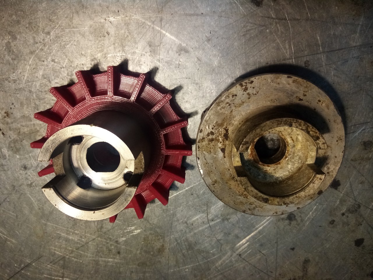

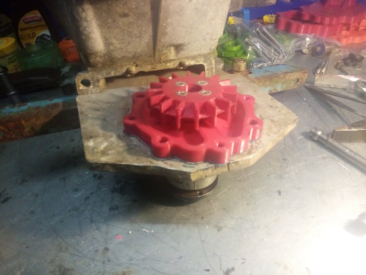

Реконструкция такая - оставить подшипниковый узел и систему уплотнения от Москвича, а насосную часть применить вихревую.
Ступица крыльчатки из нержавейки, болты и винты - из нержавейки, корпусные детали и крыльчатка - пластмасса.
Думаю, на фото всё видно и особо расписывать нечего.
6 458
784
Крыльчатки болты стопоришь? А то ведь могут раскрутиться, ослабнет пластик. Может, чёрные ставить, чтоб приржавели?

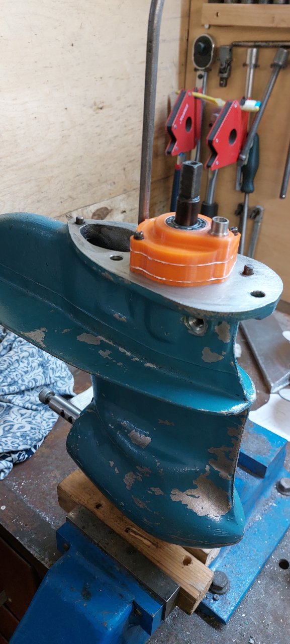

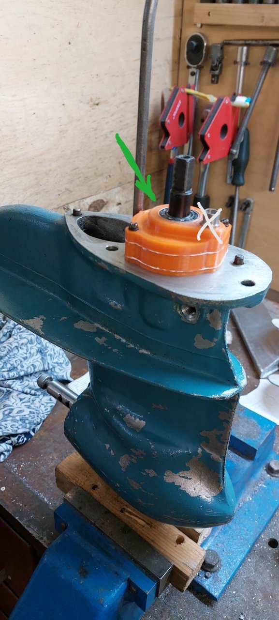

Поставил и я помпу от Михаила. Не то чтобы сильно жаловался на коловратную. Работала отлично всегда. Но! Качество крыльчаток такое что если в траву попадешь и помпа не получит воды то резина оваливается от латунной втулки и фсё, помпа не работает, проворачивается втулка в крыльчатке. Можно конечно винтиков сквозь резину накрутить, но я решил менять при случае. Случай должен был предоставить мне коловратную помпу только со стаканом и крыльчаткой от Тохи. И то и другое было куплено, но руки не доходили. Трудоемкий процесс немного, требующий к тому же токарки на которую не разжился. Пока.
Поглядывал я на рассужления о вихревой помпе и когда увидел что есть действующие образцы обзавелся двумя. Одну установил и испытал в бочке.
https://youtube.com/shorts/A_R-SB9cQNU?feature=share3
Воды привез мало, пришлось в бочку кирпичей накидать. И все равнт уровень был ниже рекомендованного Михаилом на 100мм выше помпы. Как видно на видео вода помпу покрывает только только. Но вода пошла сразу после старта. Первый старт мотора в этом году. Как всегда старт порадовал даже на прошлогоднем топливе.
Сегодня испытал на воде. Помпа радует. На холостом она немного слабее коловратной, немного. На оборотах выше ХХ давит однозначно сильней и намного. На ходу не снимал, один был в лодке.
https://youtube.com/shorts/ScFlwYO3JNs?feature=share3

243278
Установка прошла легко, на клей герметик. Миша угрожал что возможно придется приливы пилить в дейдвуде. Но мне повезло, ничего не пилил.

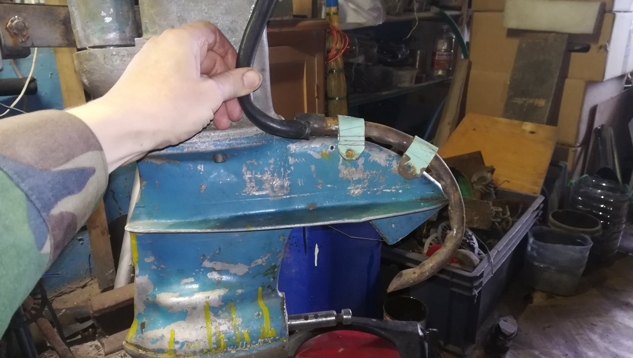

А почему у меня трубка с другой стороны стоит?
Александр заказывал помпу под пермский дейдвуд. В этом дейдвуде трубка залита в тело, она не съёмная. И расположен входной торец трубки спереди, как у В-20. Для такого дейдвуда помпа универсальная - как на фото. Её можно устанавливать на любой редуктор и дейдвуд.
Другая модель помпы - не универсальная. Её можно устанавливать только на куйбышевские дейдвуды. У которых прямая съёмная трубка. Такакя помпа устроена несколько иначе и она качает сильнее.
Были примеры, когда заказчики устанавливали помпу второго варианта (более сильную) на пермский дейдвуд. Они удаляли верхнюю часть трубки из дейдвуда и ставили съёмную трубку, как у куйбышевских.
