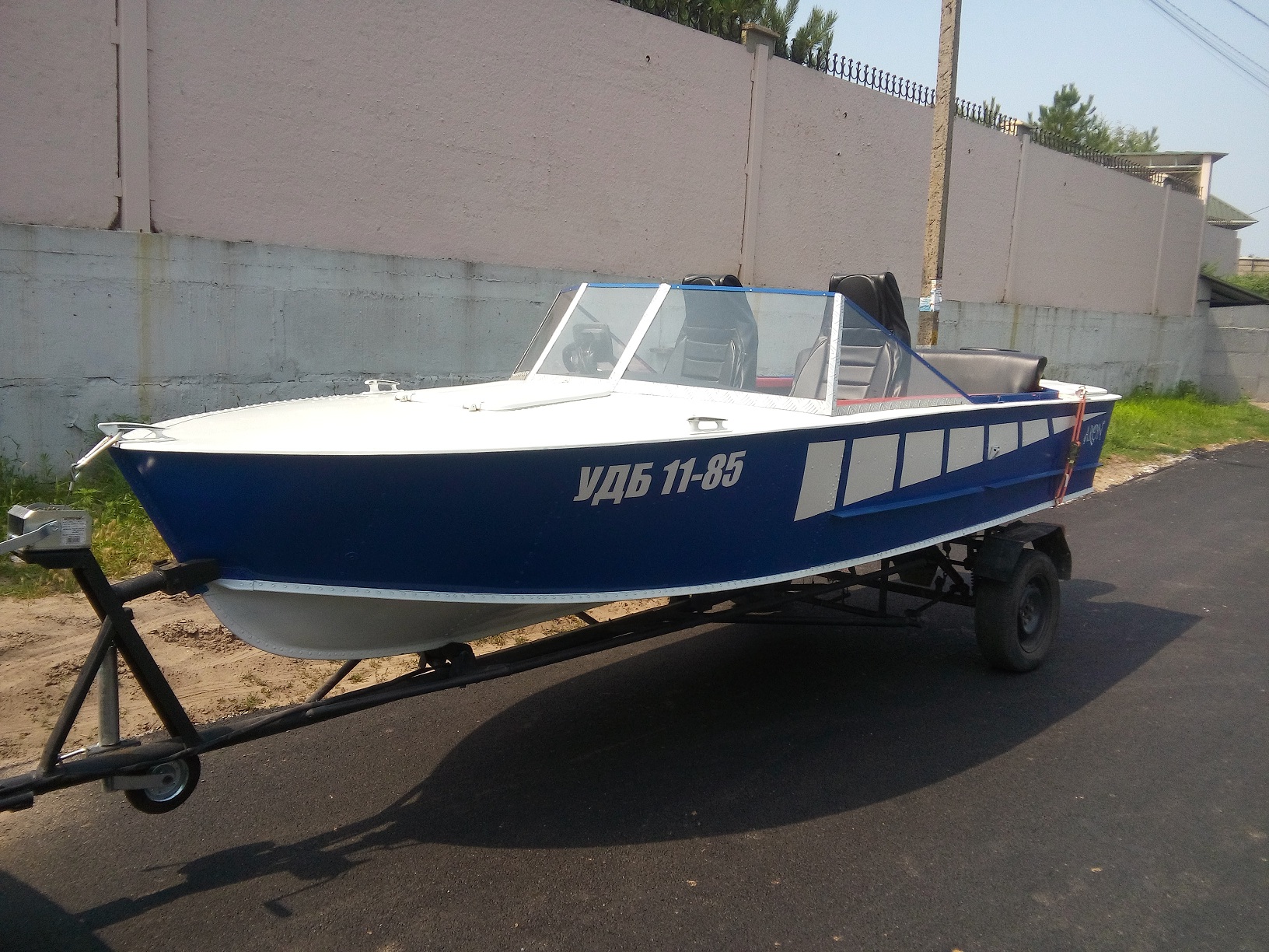

этот уже с исправлениями ошибок по старому ибо все познается на практике и как бы оно не было хорошо в гараже на воде может все быть по другому

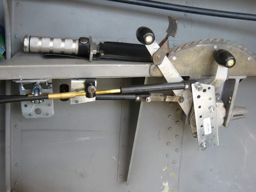

нет все решается вот такой штучкой довольно просто в любой момент можно подстроить...
ну по теории :)
Ходил на Нептун-3 на спарке Вихрей, то же параллелил(по причине отстствия времени колхозить спаренную машинку), но и без тахометров - мне было проще забить на разницу оборотов :) ... правда Вихри у меня "пели в унисон" - поэтому наверное и не заморачивался :D ...
А, серьёзно, я б всё таки сделал пару газулек - удобно всегда выставить четко по тахам :good:

не троса хорошие с тойоты с лючка бензобака просадки по изгибам не будет его раз выставить чтоб унисон да и забыть

нече неделька две потестим тогда уж точно буду знать и скажу наступил я на грабли или нет

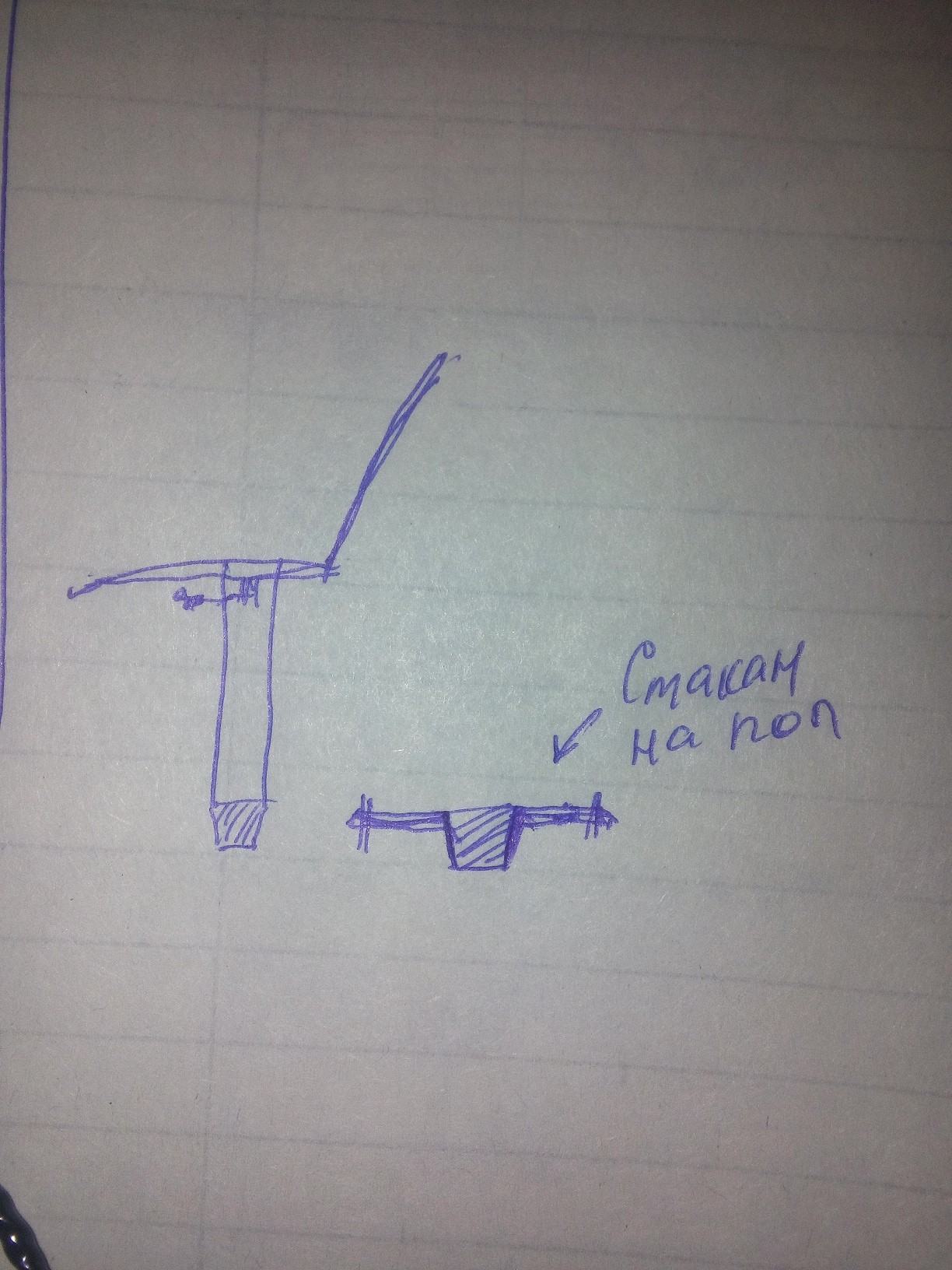

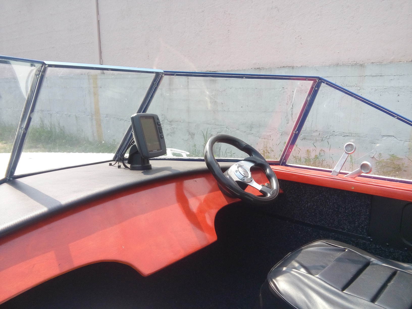

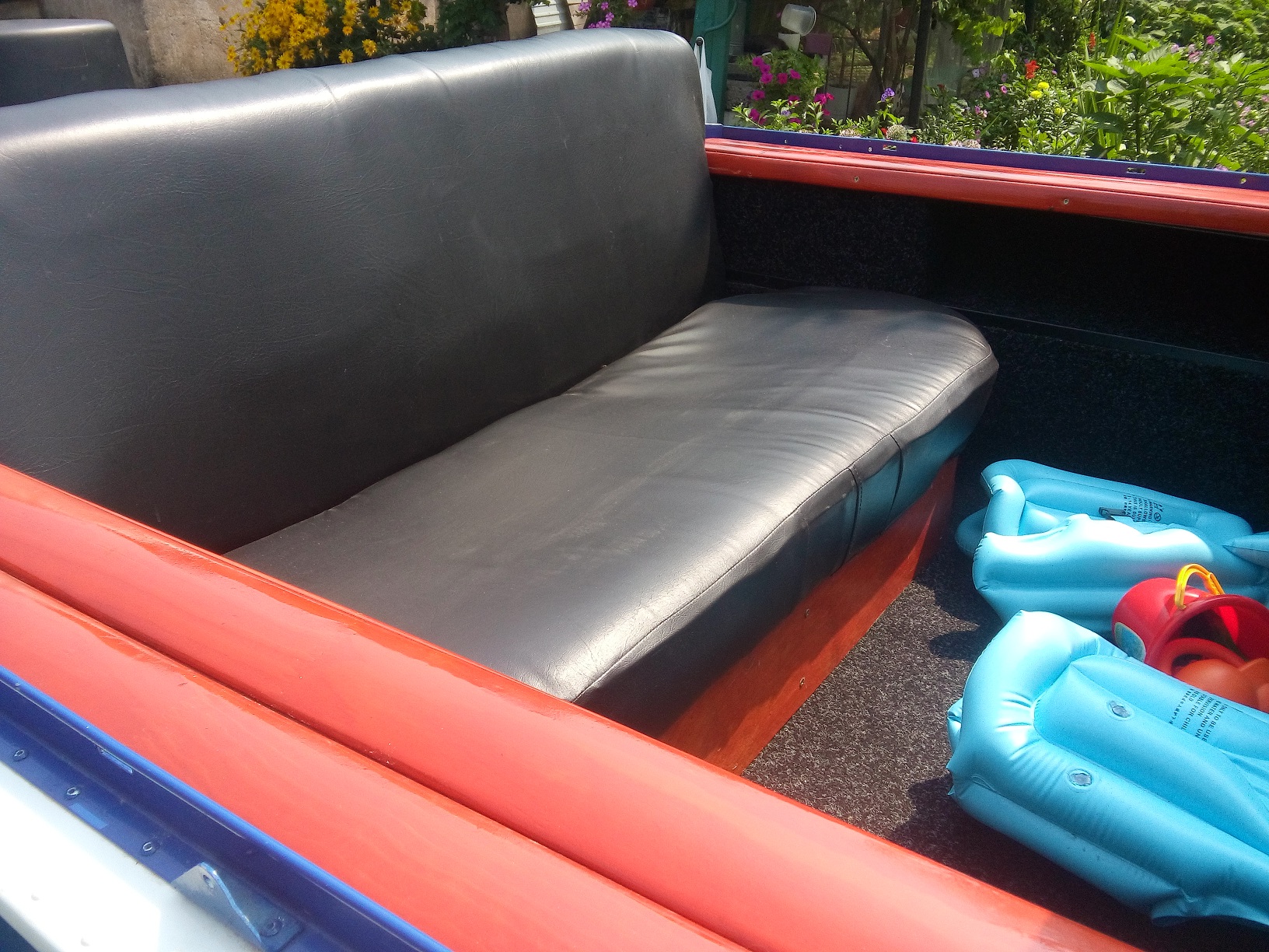

Посмотреть вложение 122962нога с офисного стула конуса нержавка заранее у токаря попросили чутка прослабить конус и теперь он благополучно переставляется на нос
Работа шикарная!:good: Тоже интересуюсь подобным вариантом установки кресел, есть пара вопросов: Насколько глубоко сделали отверствие под ногу, она просто вставляется без фиксации? И как крепится нога офисного стула к сидушке? Судя по фото, у вас там регулировка высоты оставлена.

Да стул трамвайный крепится прямо к стандартной площадке стула с рычагом регулировки высоты в походном режиме телескоп надо приподнять хотябы на 1 см иначе будет зубодробилка нога вставляется прямо в конус только конус должен быть не четкий со слабиной иначе потом не вытянеш ногу размер глубины снять с ноги стула если надо могу померять

И один момент когда будеш варить к конусу пластину сразу прихватками и все время охлаждать ато нержавку сильно ведет если сплошняком будет пропеллер

все понравилось.насчет огней-достаточно 1 белый круговой на стойке(это ж не пароход
Спасибо за пояснение, только не совсем понял, почему в основании конус?

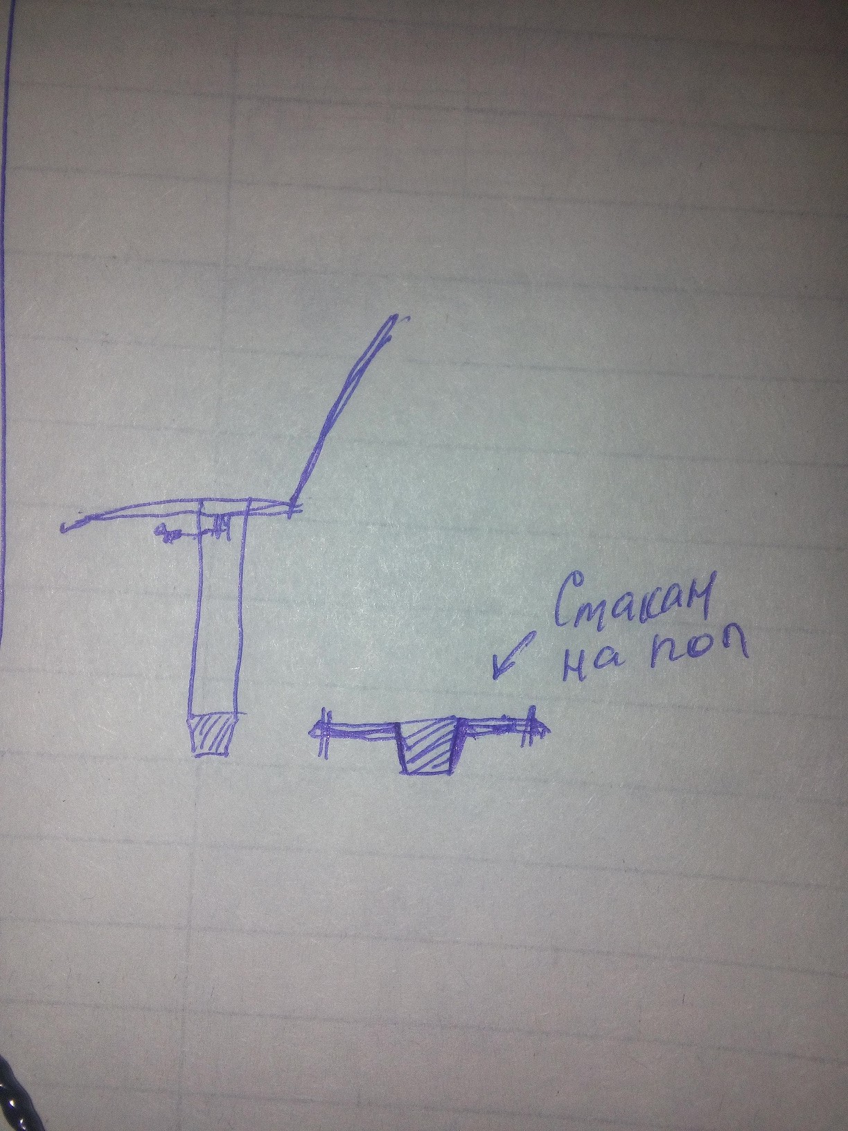

Потому что нога офисного стула конус наружний а в стакане делаете конус внутренний и все

Я вам ща фотку схему кину

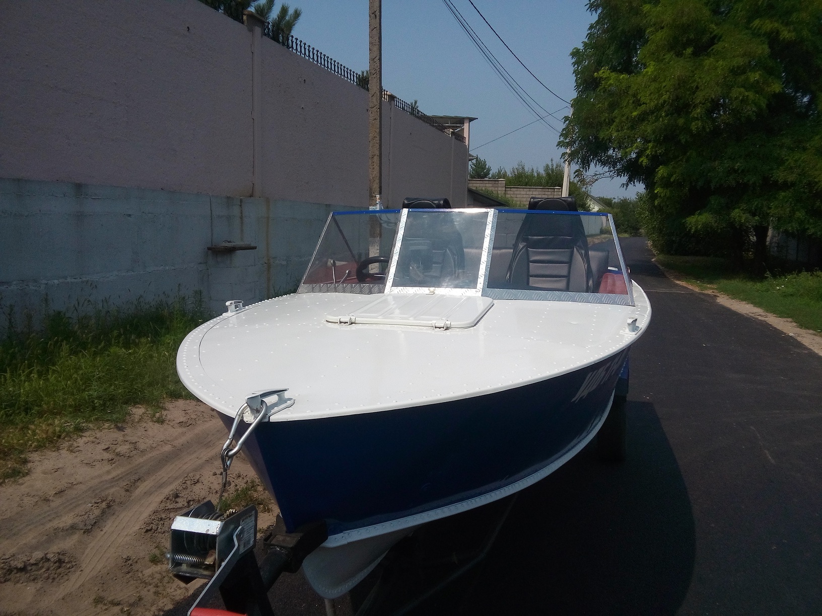

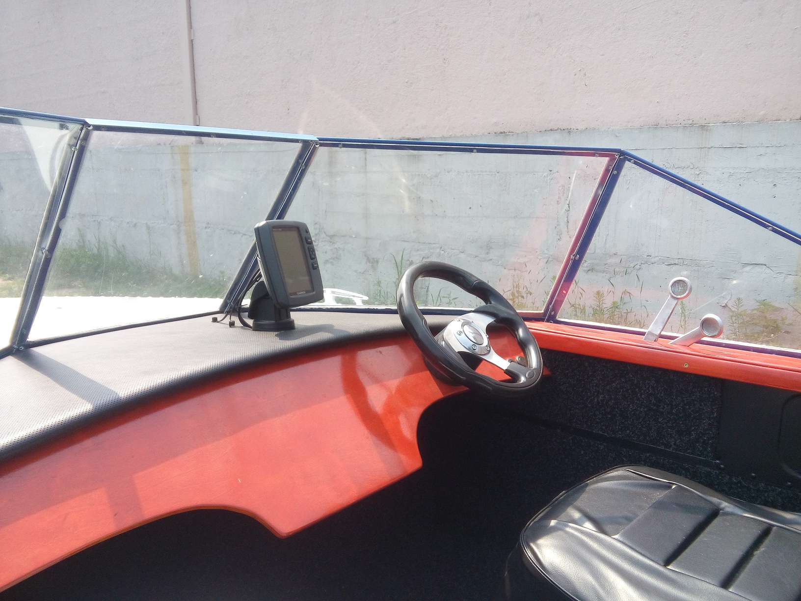

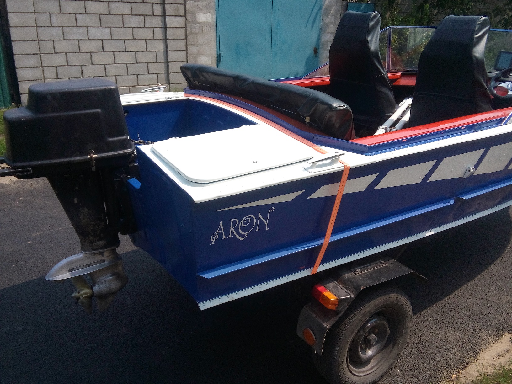

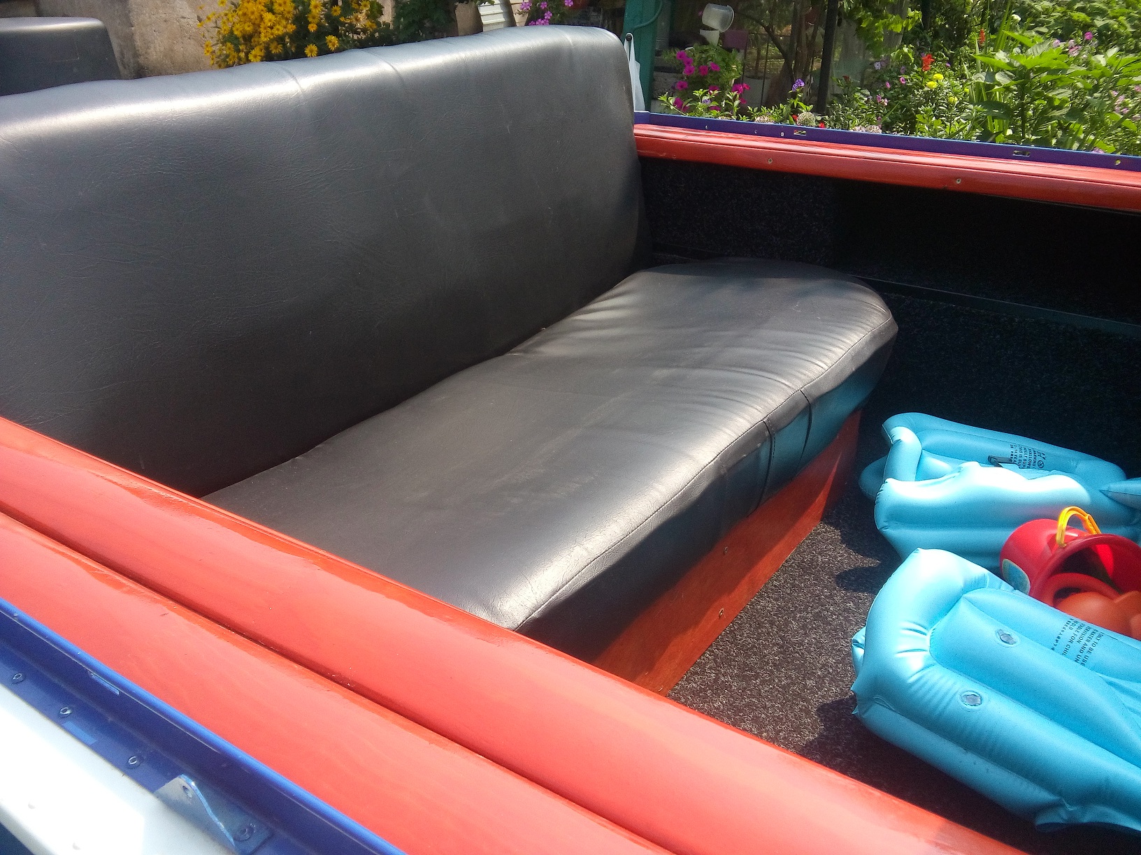

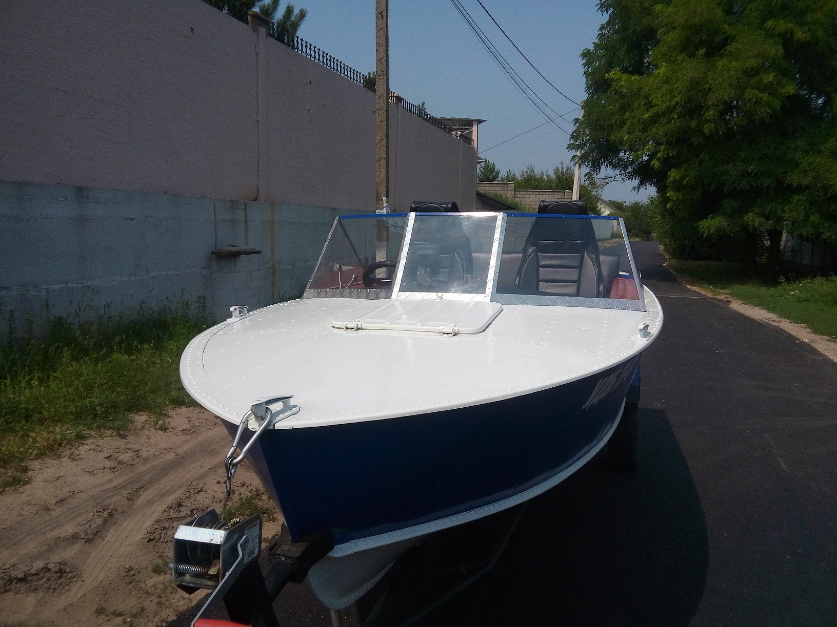

20160730_111659.jpg20160730_113459.jpg20160730_113505.jpg20160730_113516.jpg20160730_113532.jpg20161122_083659.jpgВот нашел свою первую лодку

D=230 толщина 3мм саморез 8мерка. Но у меня фанера 14 на днище если у вас тоньше то есть смысл болт через шайбу и гайку

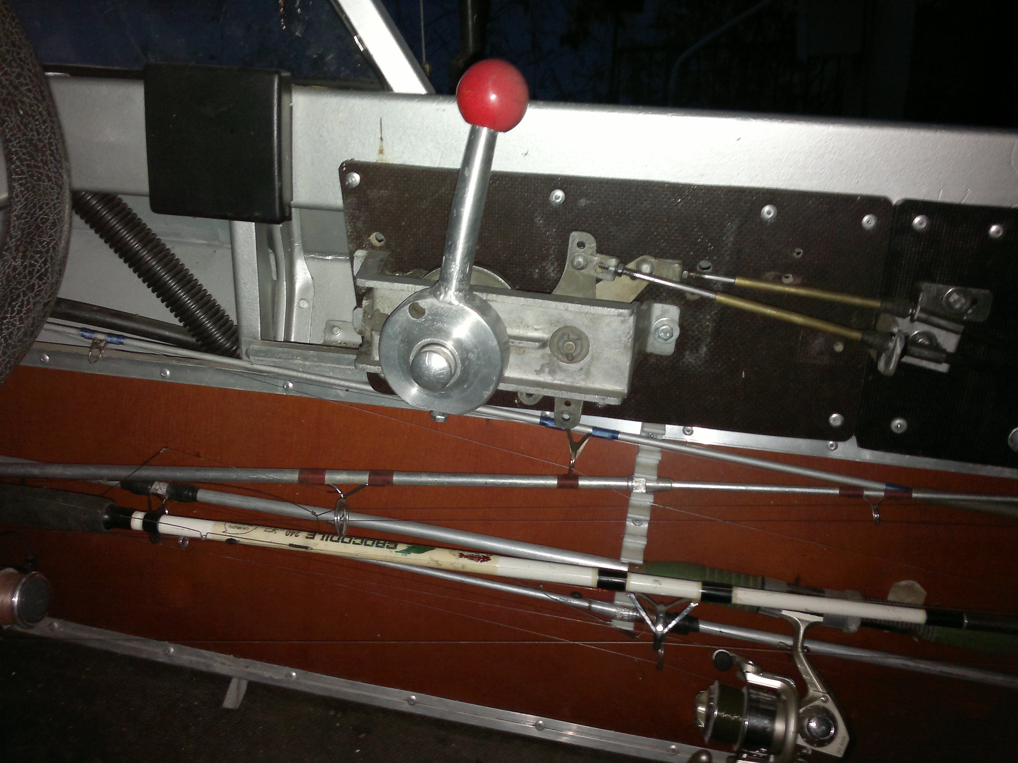

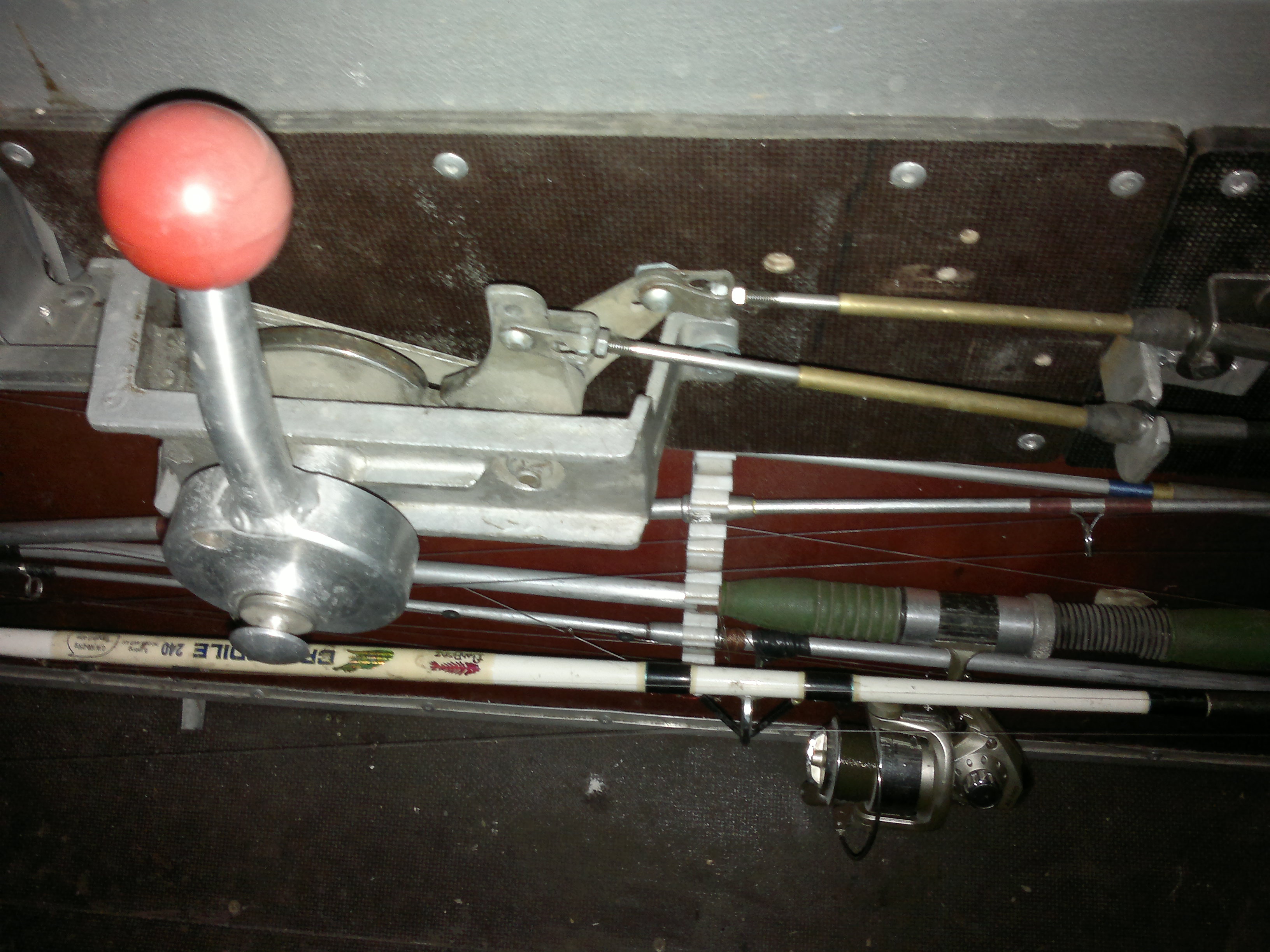

Прогресс-2
вихръ-30 штук 3, ветерок 8, Евинруд 4Л.с. Джонсон 4Л.с.

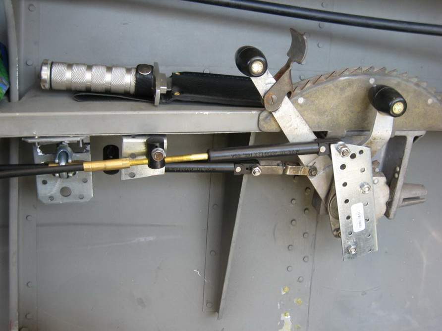

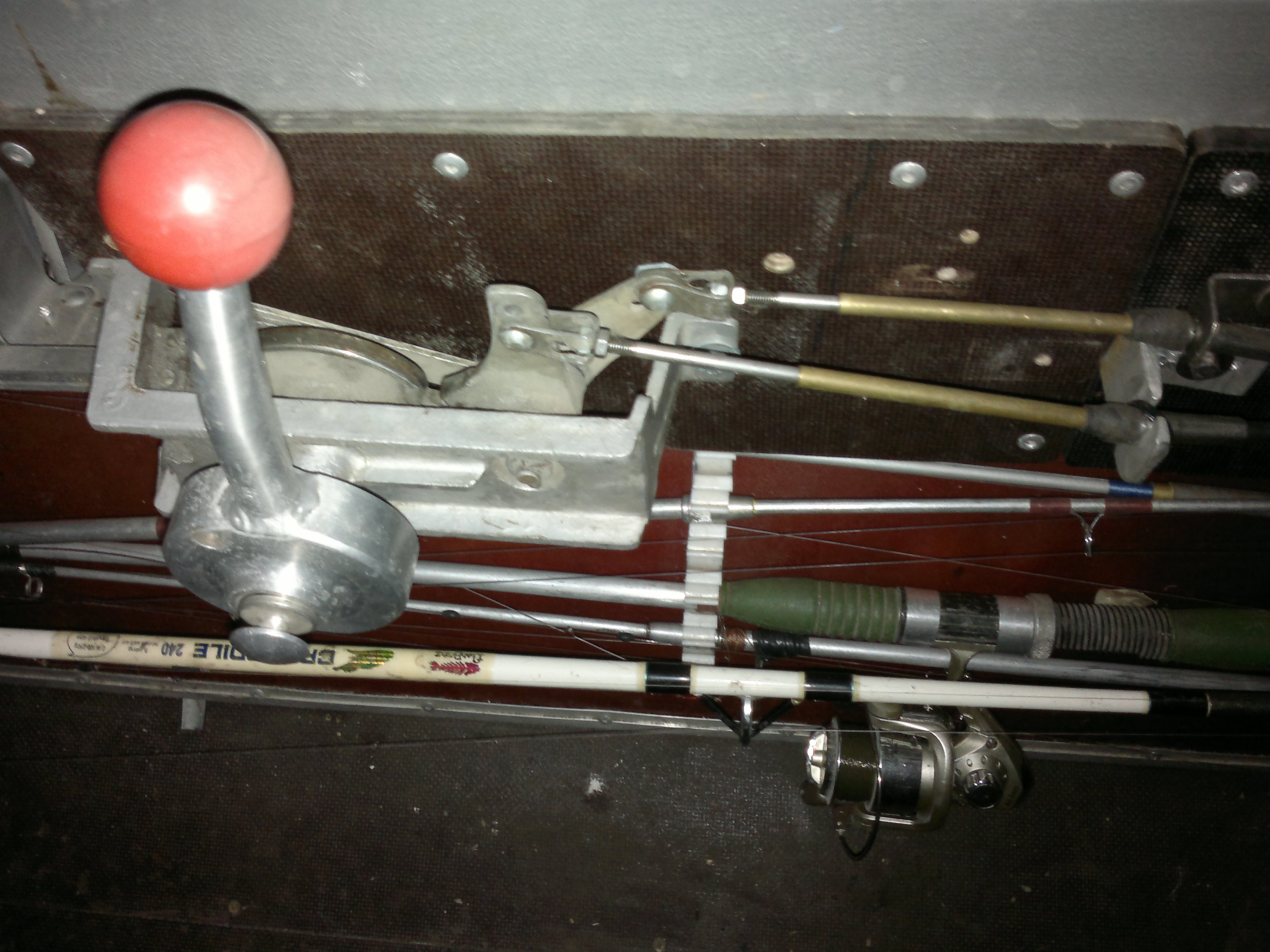

Можеш показать механизм переклучение скоростеи подробно и обеснит от коково авто моторчик ?
9 555
4 758

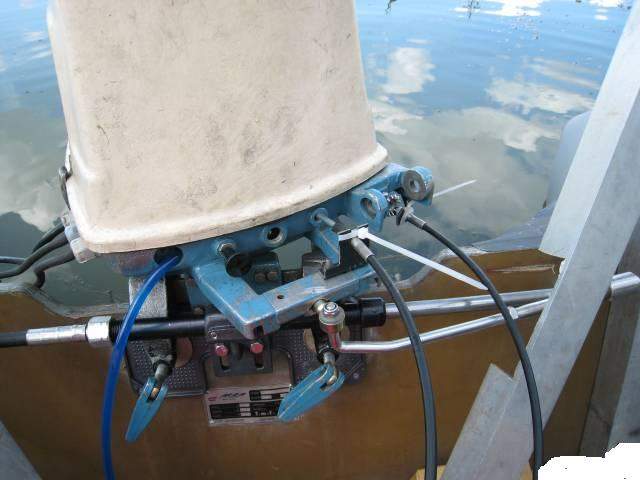

Бюджетно и вполне аккуратно.Посмотри что можно сделать с Прогрессом если подойти к нему с фантазией и деньгами;http://ремонт-катеров161.рф/ На сайте только малая доля того что прошло через руки за восемь лет.
9 555
4 758

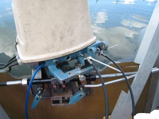

Леван,дорогой!Машинка там от Казанки пятой серии.Не самая удачная конструкция.Проще и лучше работает(особенно с импортными тросами) родная Прогресовская .Или от "Москвы" .У меня на неплохо трудится машинка от Обяшки.У мотора это выглядит примерно так. Кинь запрос в интернете.Подключение дистанции к мотору Вихрь.Найдёшь кучу разных вариантов ! Выбирай что по вкусу и доступно рукам твоим!;)
