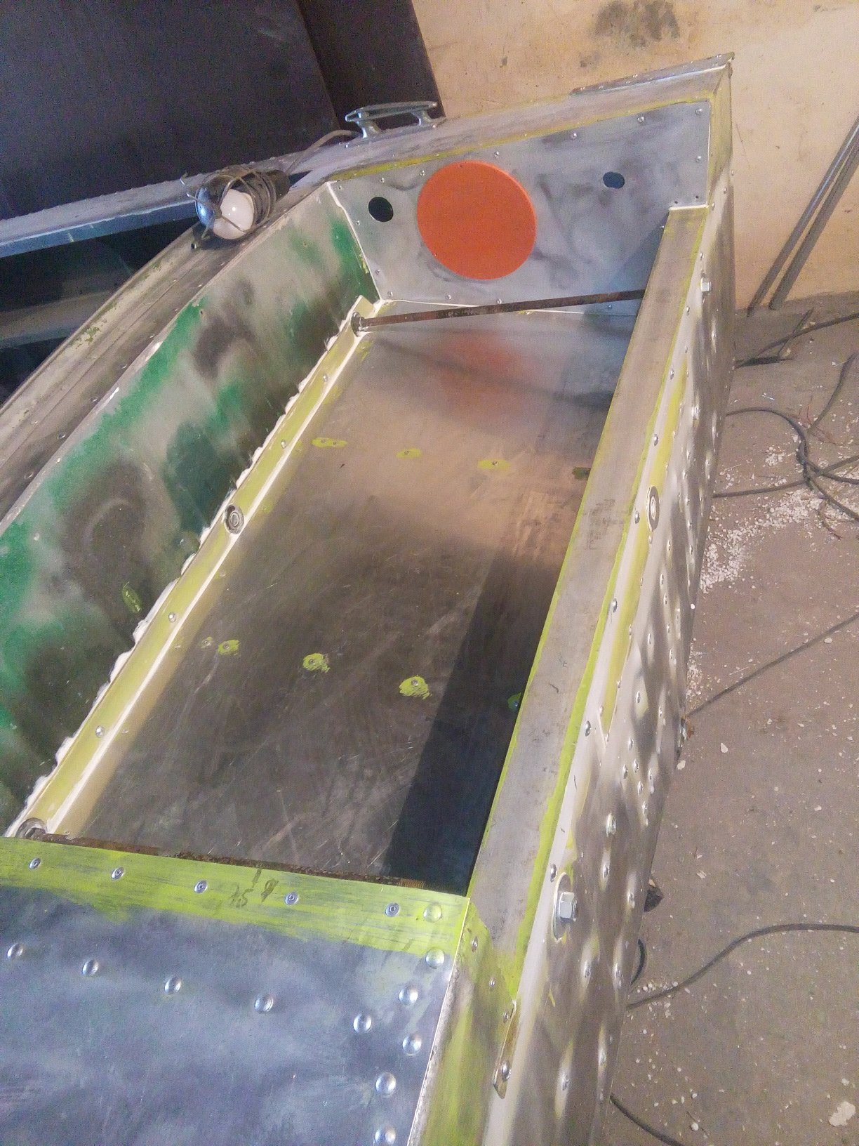

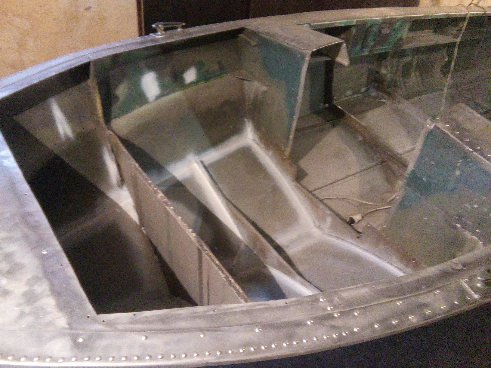

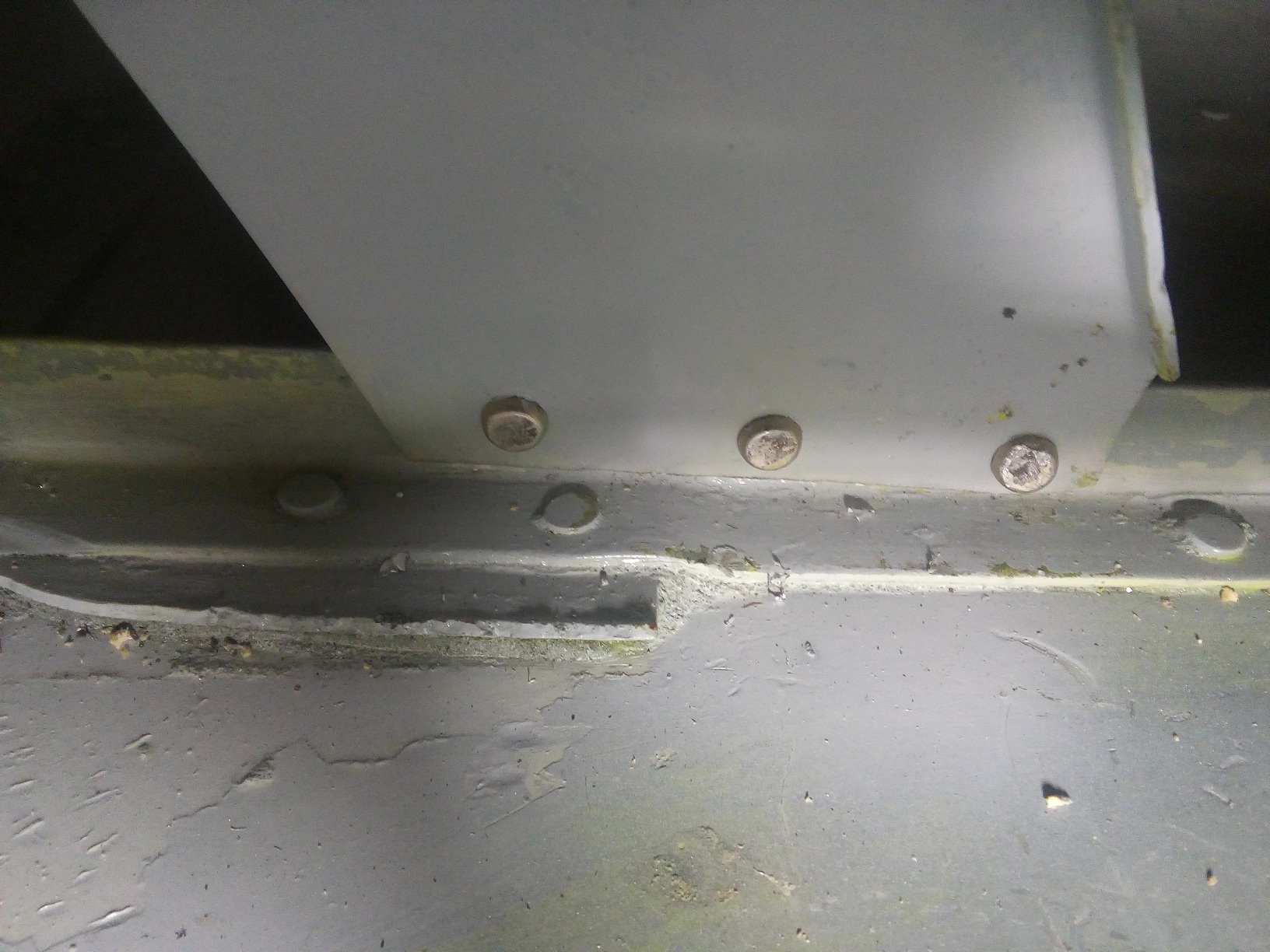

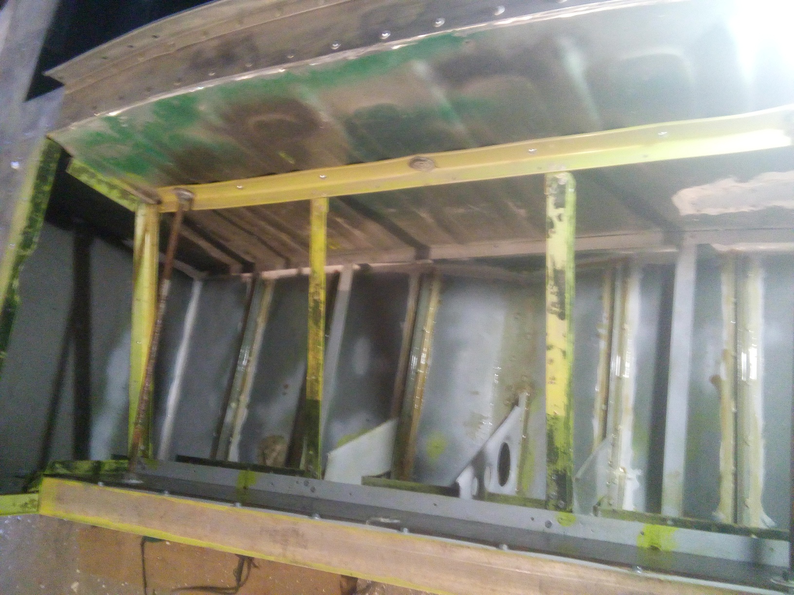

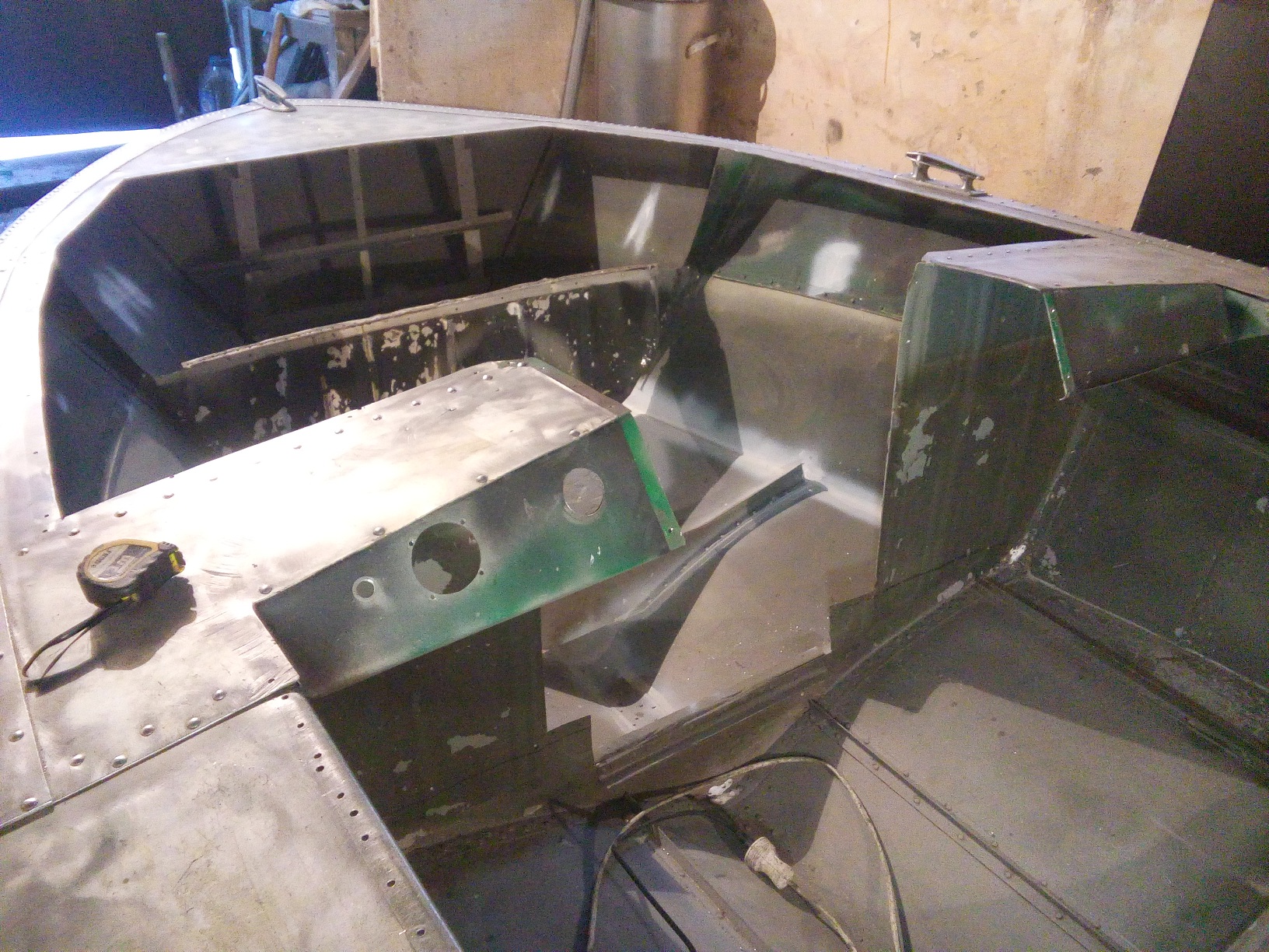

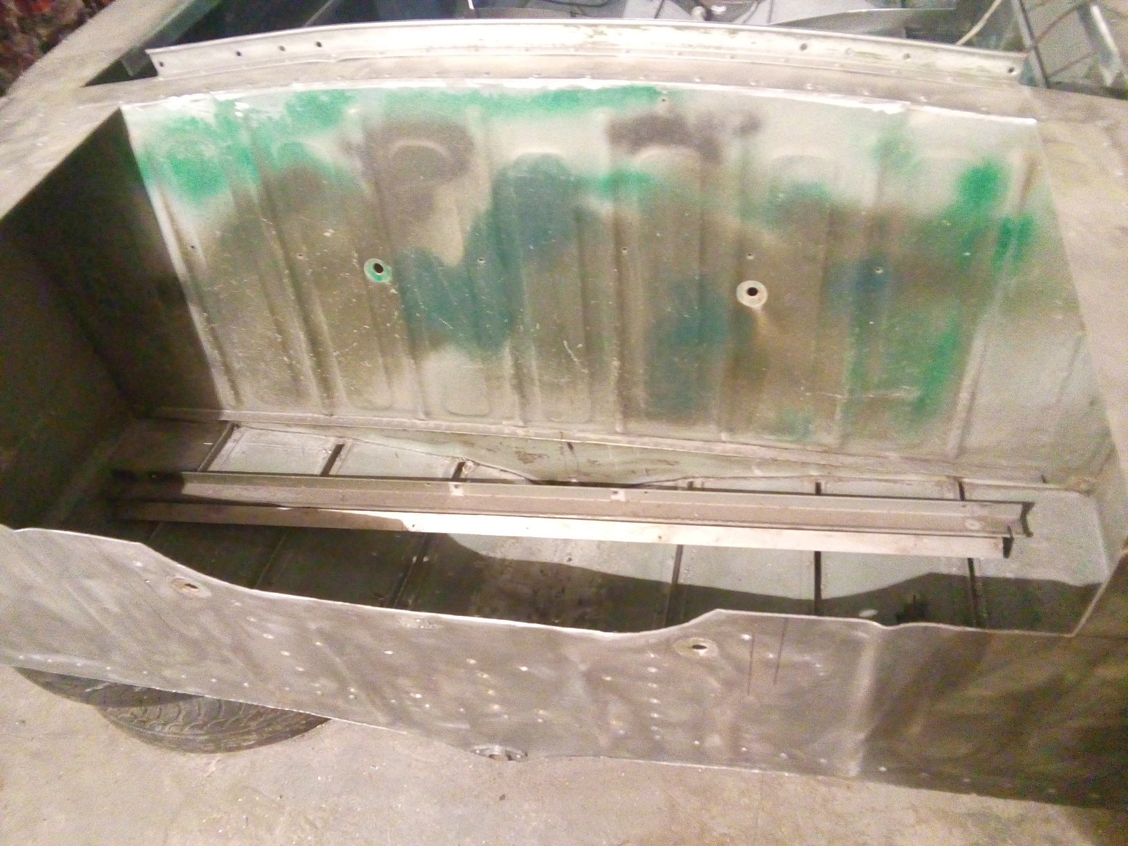

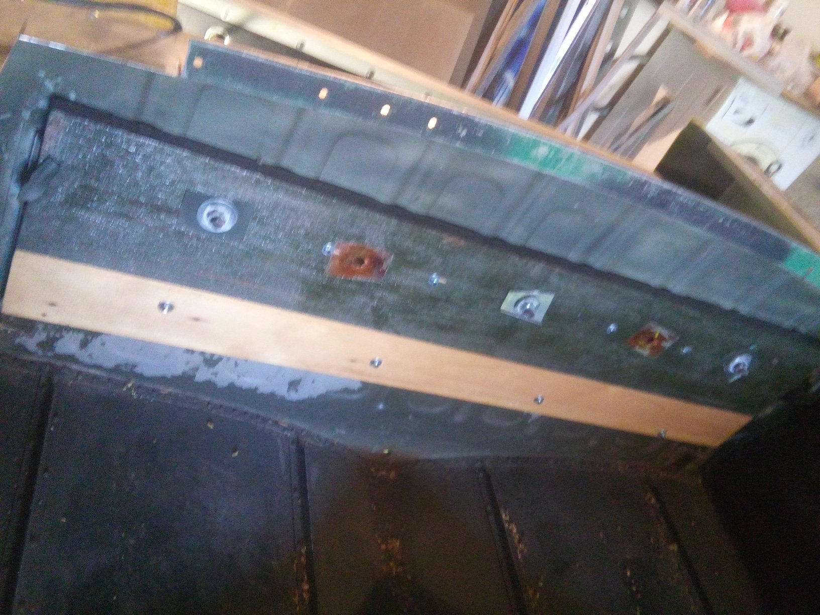

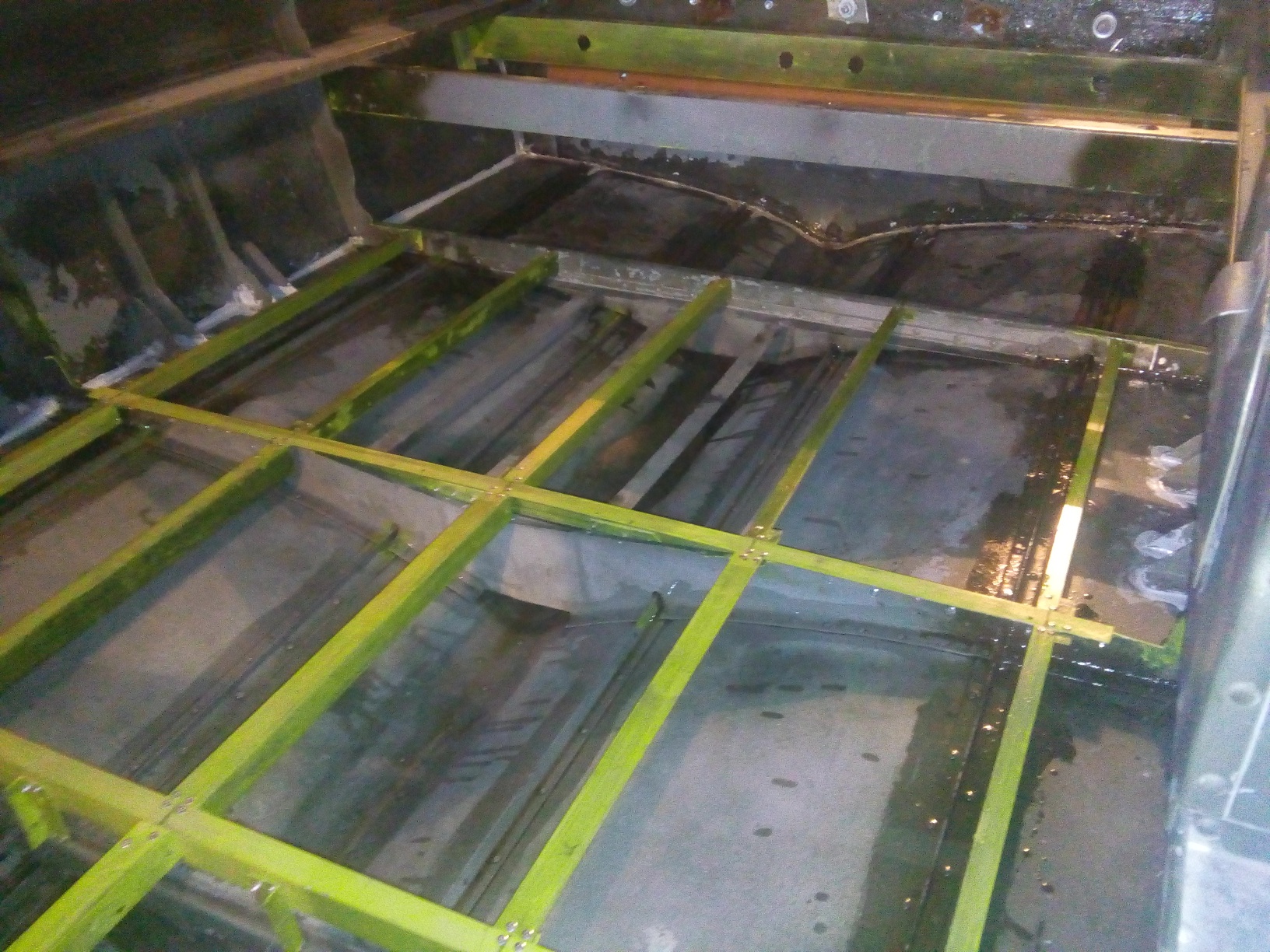

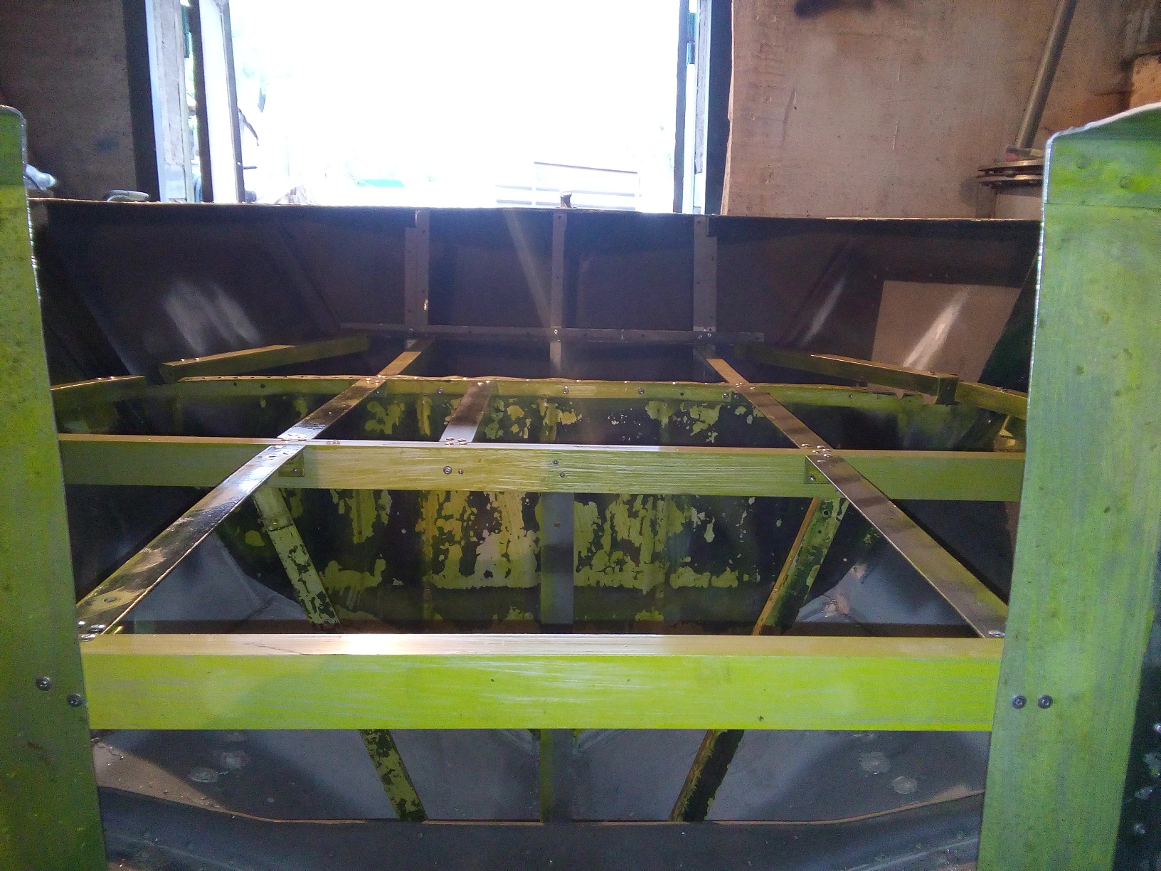

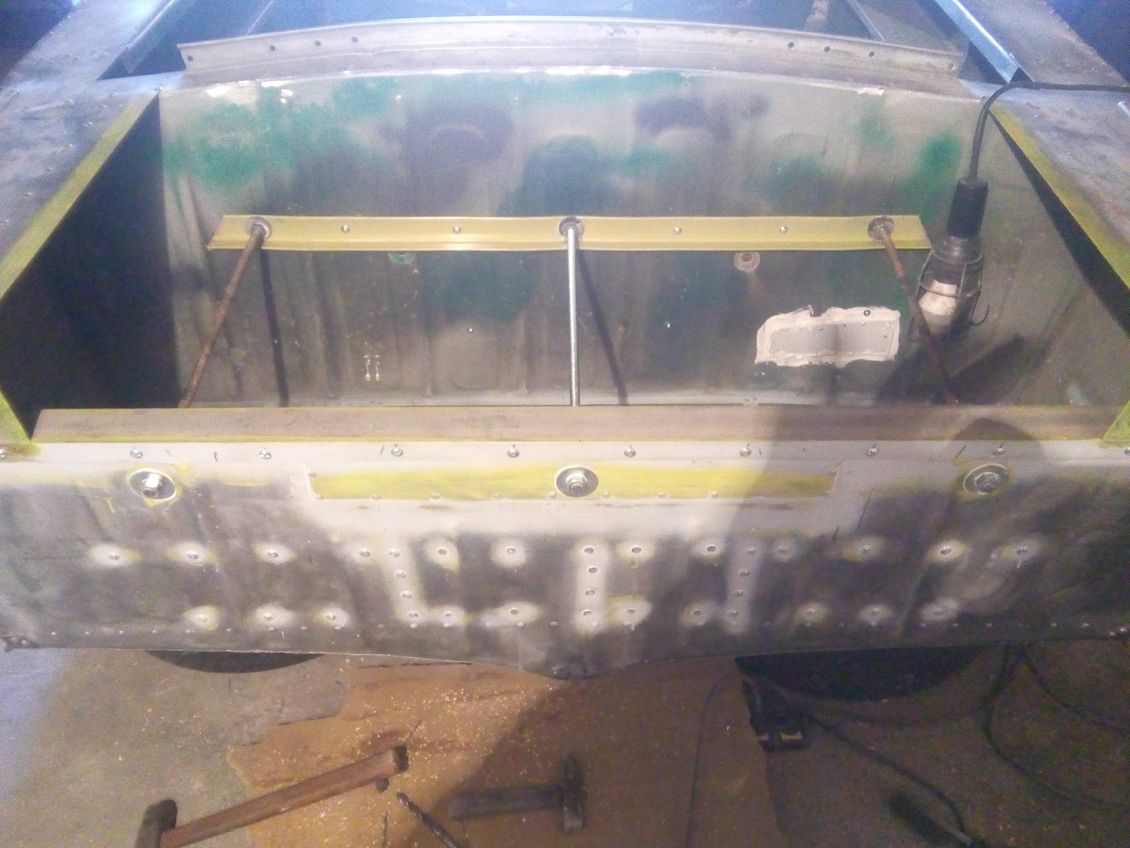

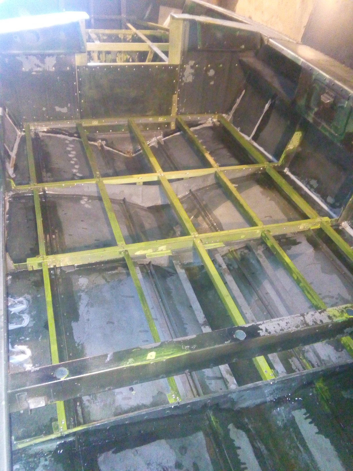

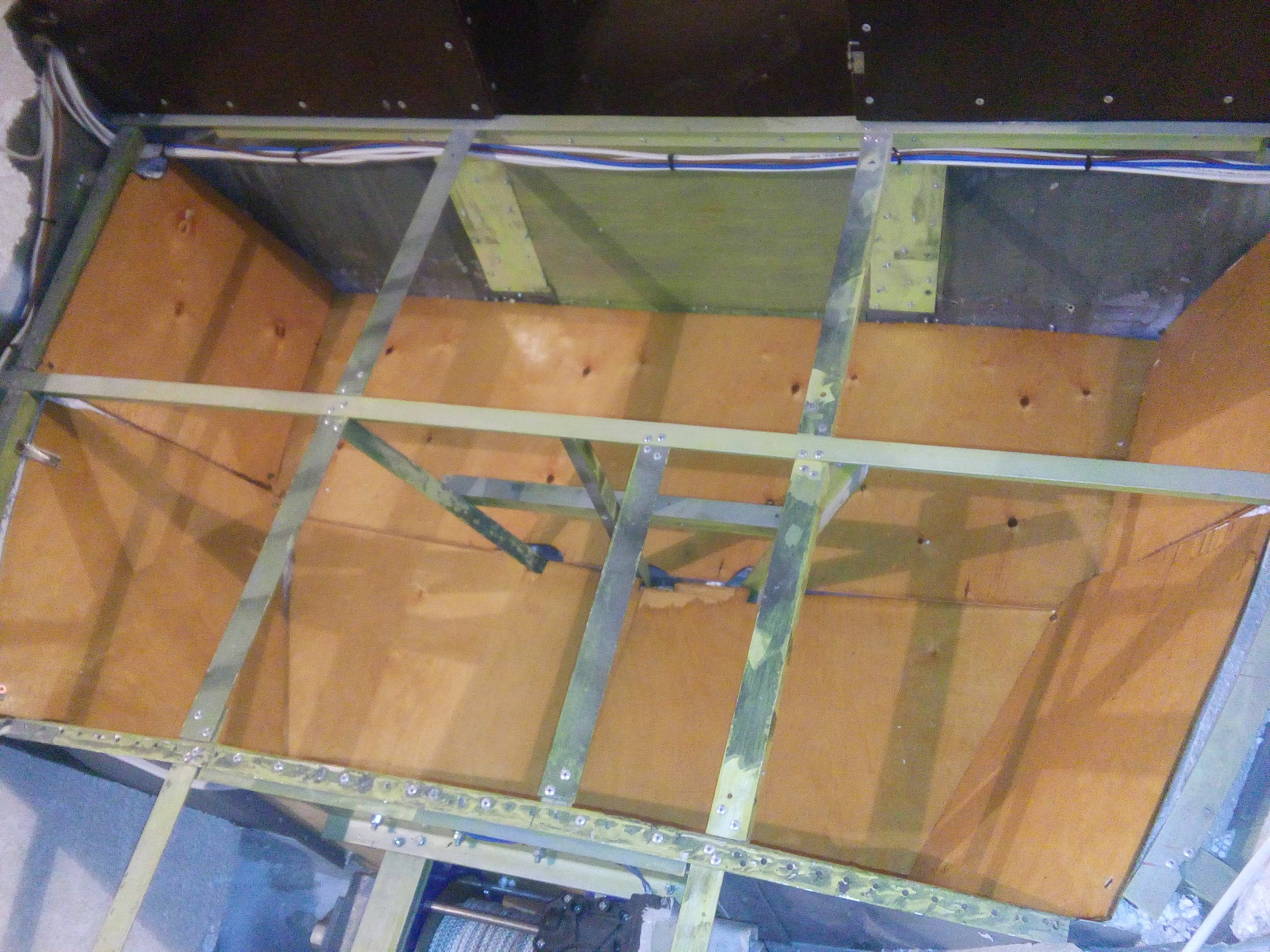

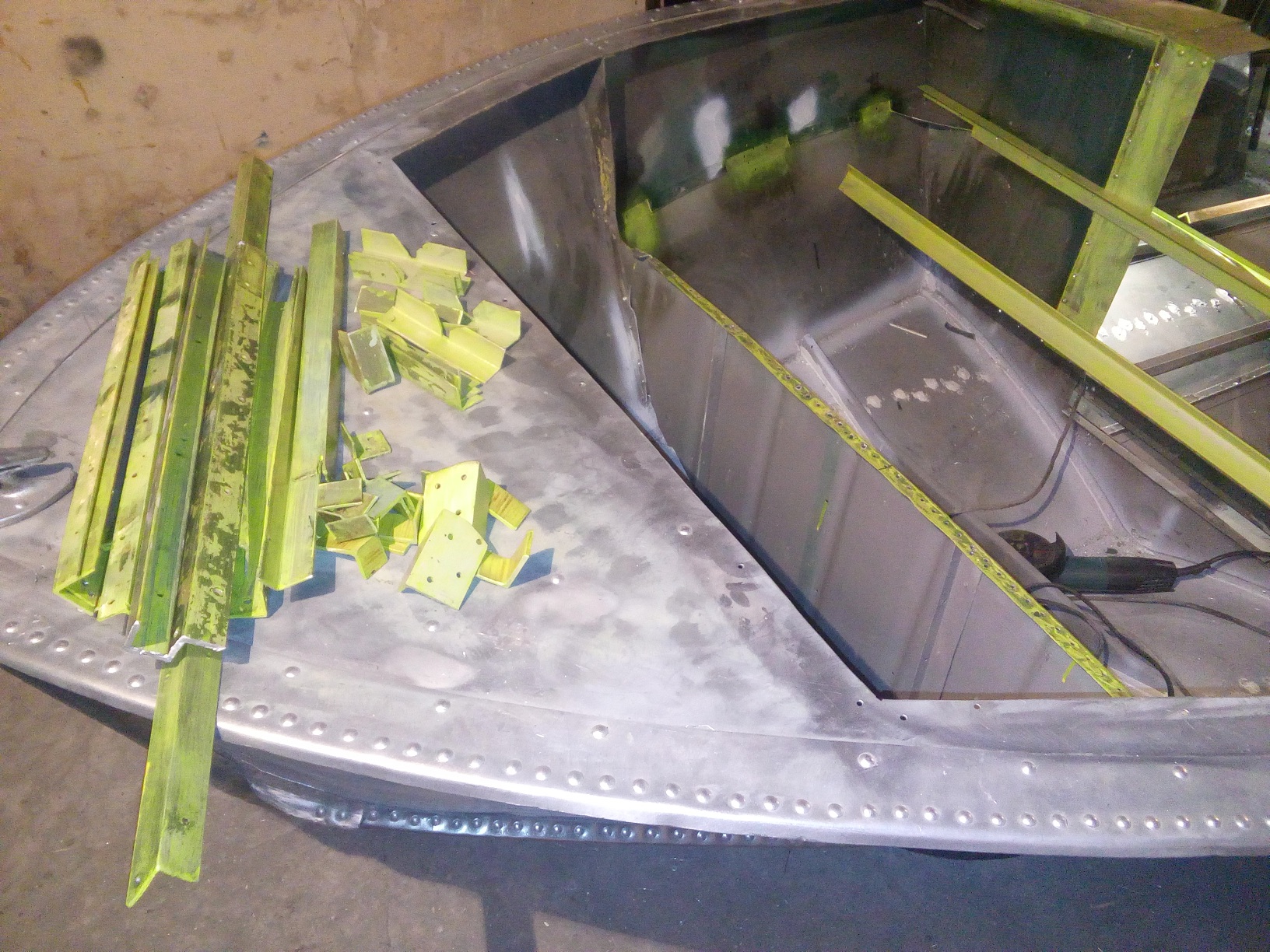

Все начиналось с прогресса за бюджетную цену но куйбышев и в очень хорошем состоянии кузова но если не считать разорванного транца 70 тым мотором ну в принципе который был полностью вырезан. 20170418_163019.jpg20170418_163032.jpg20170418_163041.jpg20170418_163051.jpg20170418_163100.jpg20170418_163112.jpg20170420_181144.jpg

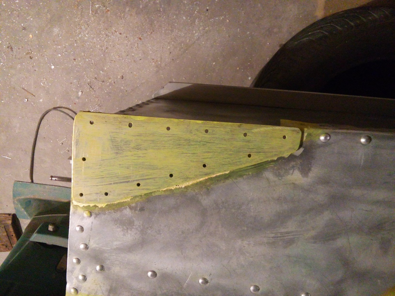

использовал шовный герметик Апп 50 и грунт Престо балончик во избежании недоразумений с течью ибо нос будет зашиватся

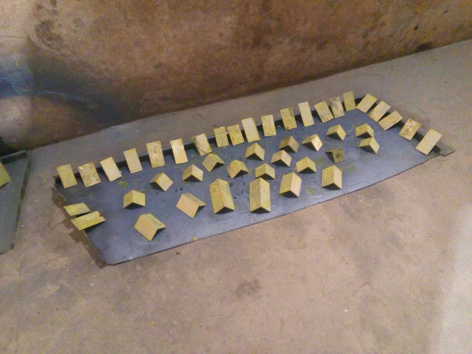

Брат с гидрошайбой делалась на 40 лс по схеме Добермана уголок полка 30 амг
доска 40 помоему массив лисвенница пропитка 4 раза лак с нутри влагостойкая фанера уголок амг протяжка насквозь болт 6терка и снова таки герметик Апп 50
в веду того что 70 ямаха поработала над косинками принято решение было их крепить к бочине уголков
ответка лиственица 30 пришлось дошить для увеличения площади и жескости
вл 02 и лак не парился с Боди и тд и тп куча денег за тот же состав но единственно боди лучше ложится с пульвера

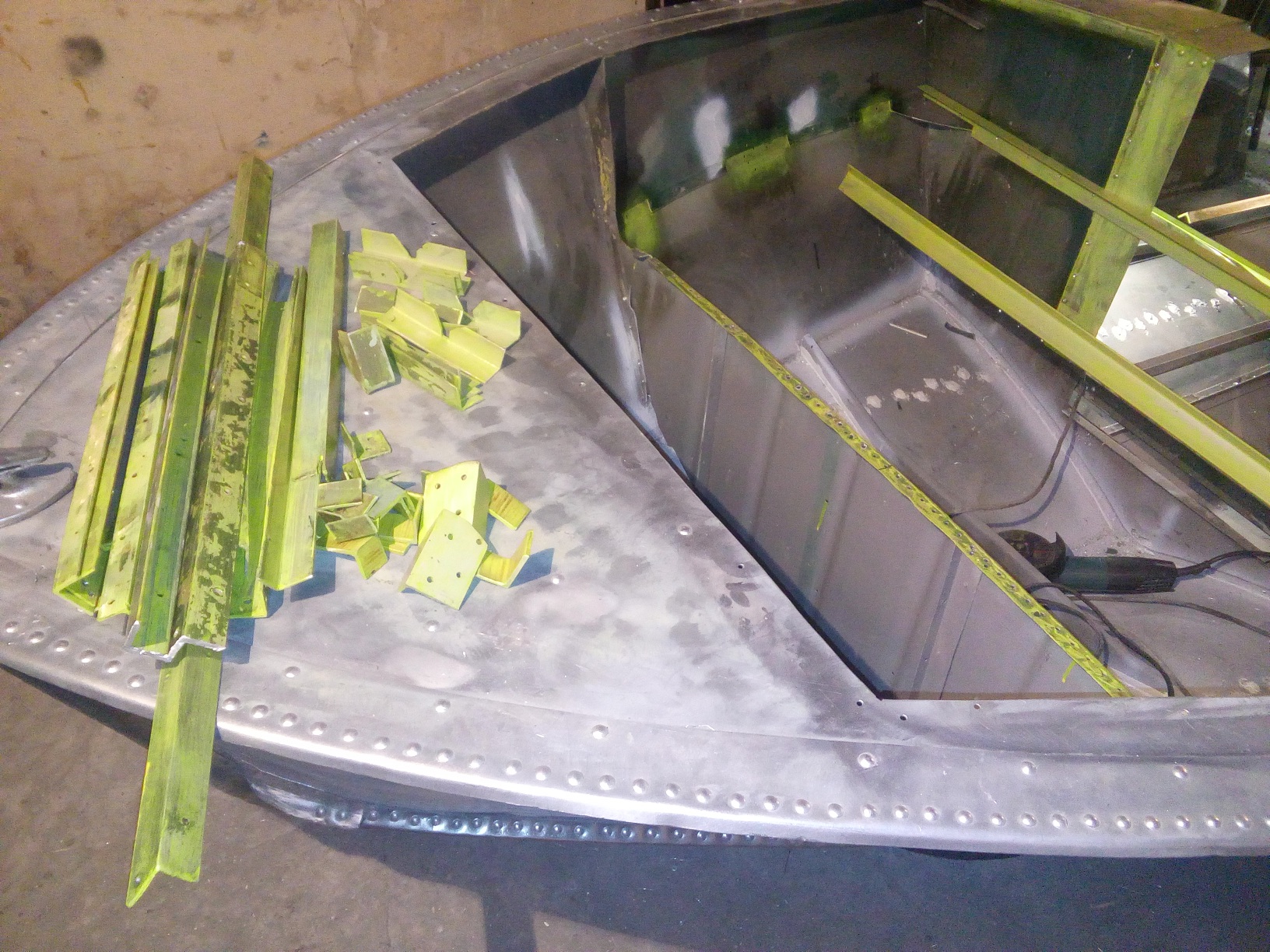

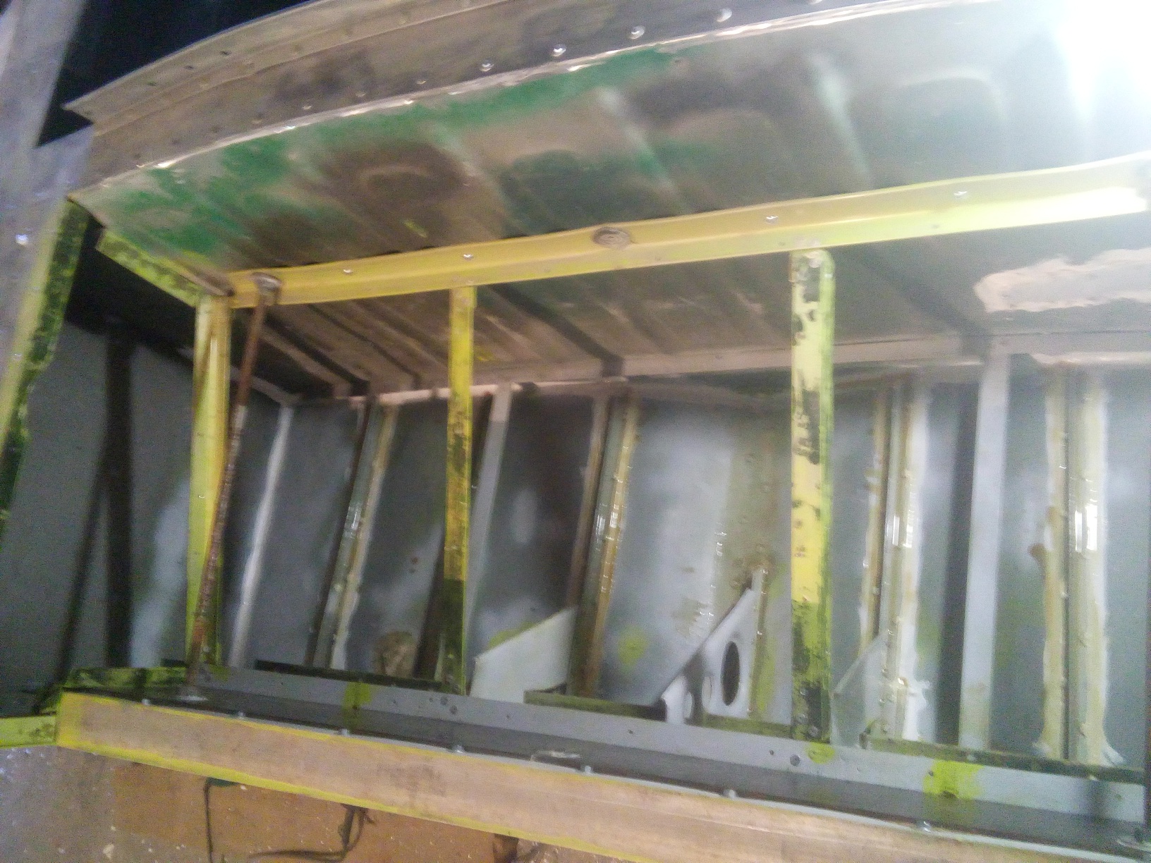

выгнили уголки время свое берет

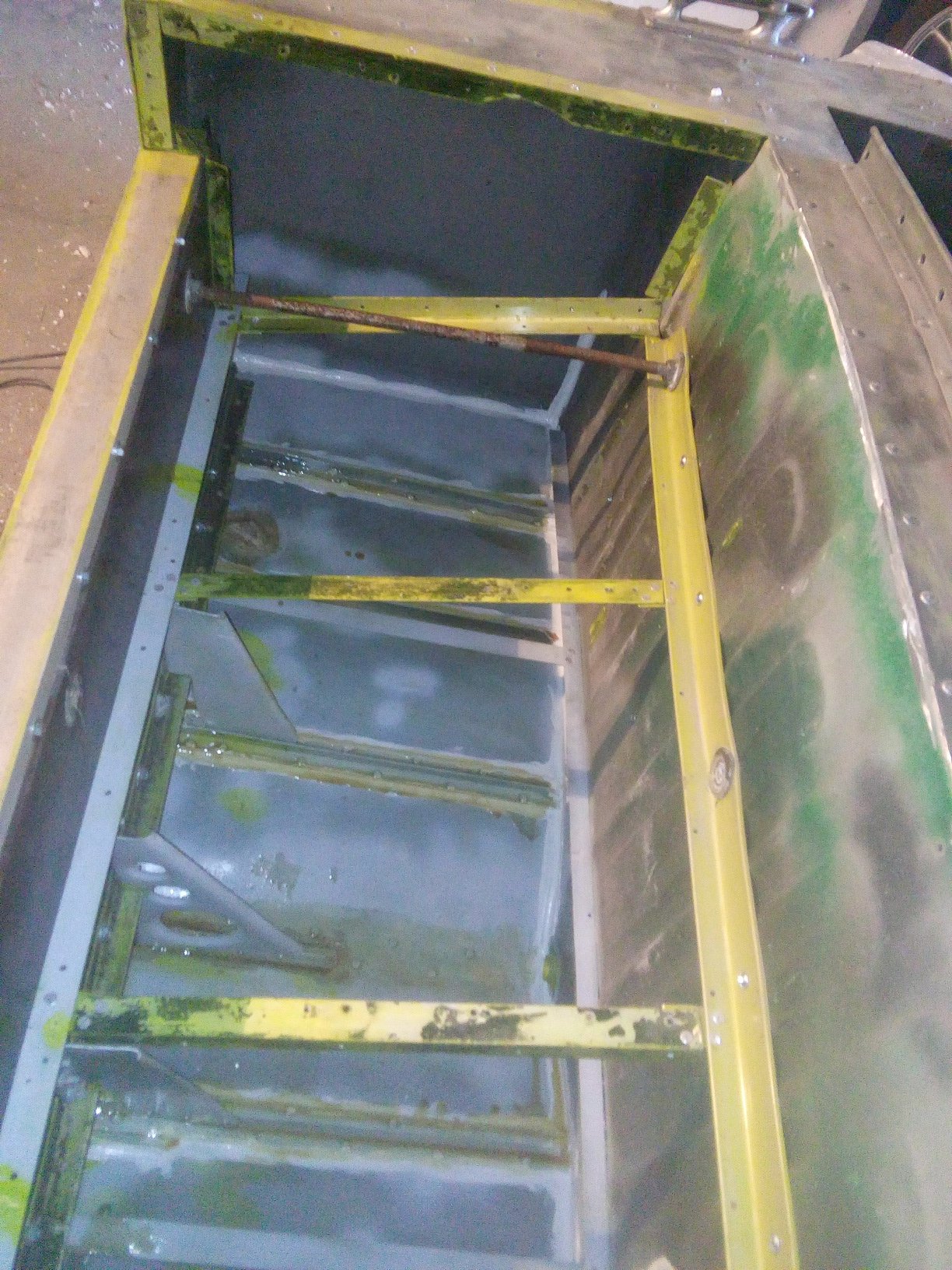

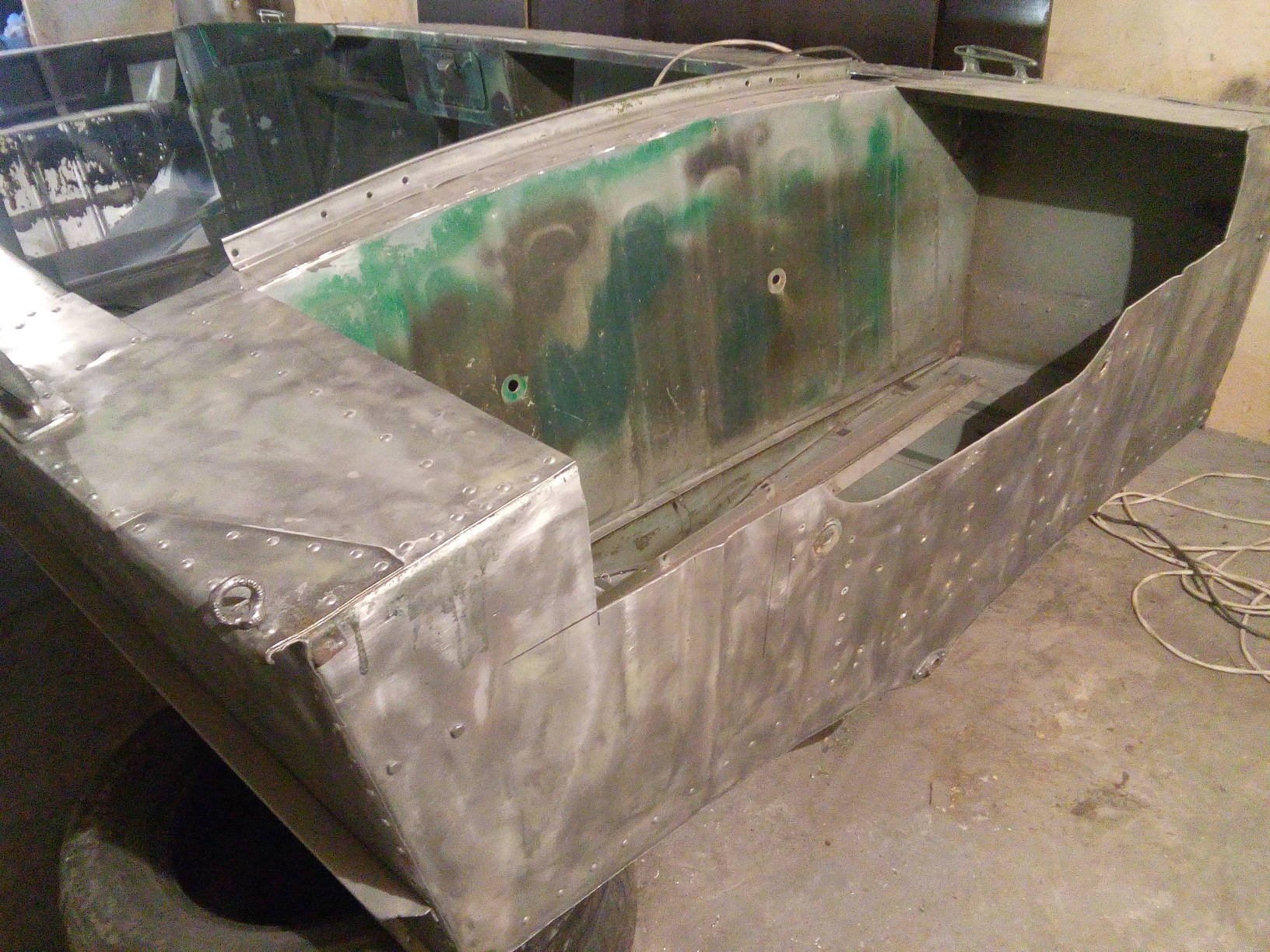

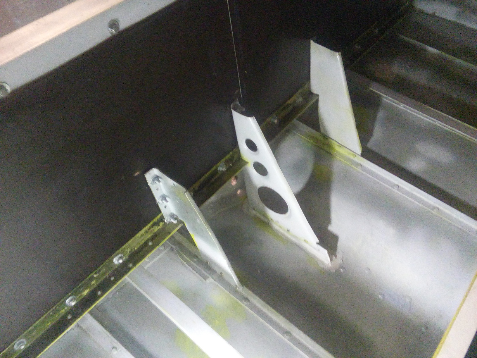

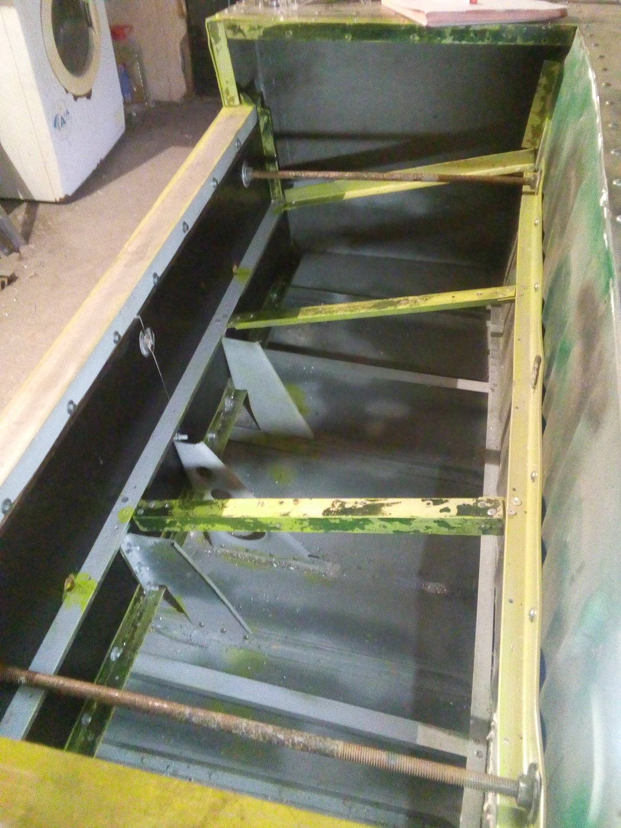

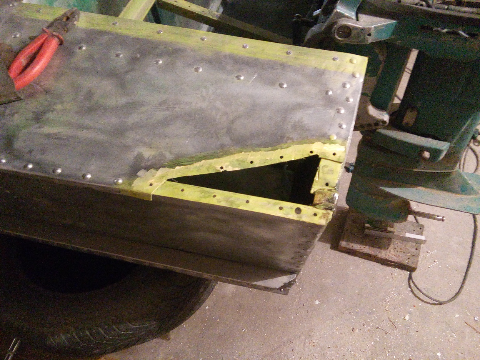

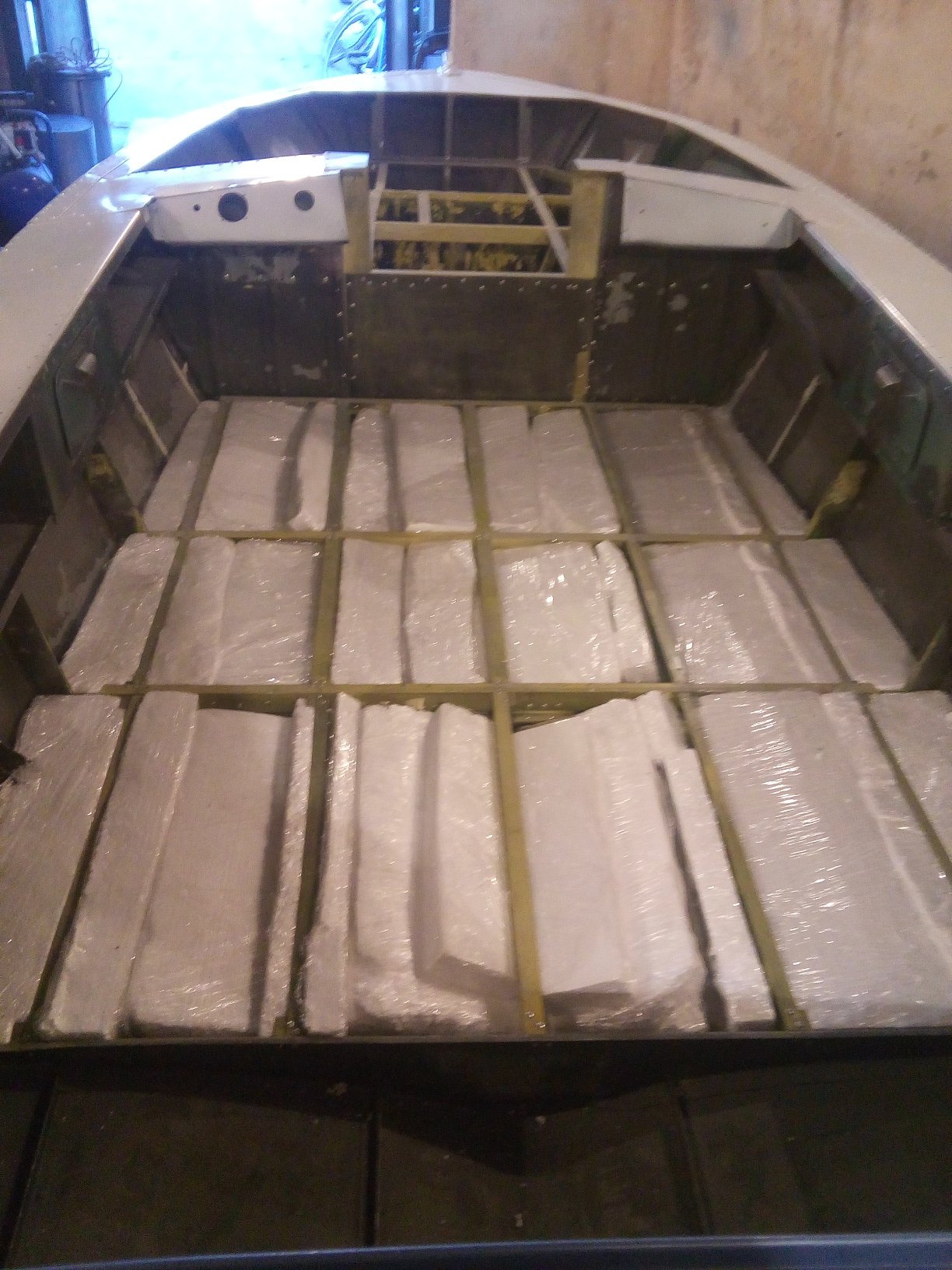

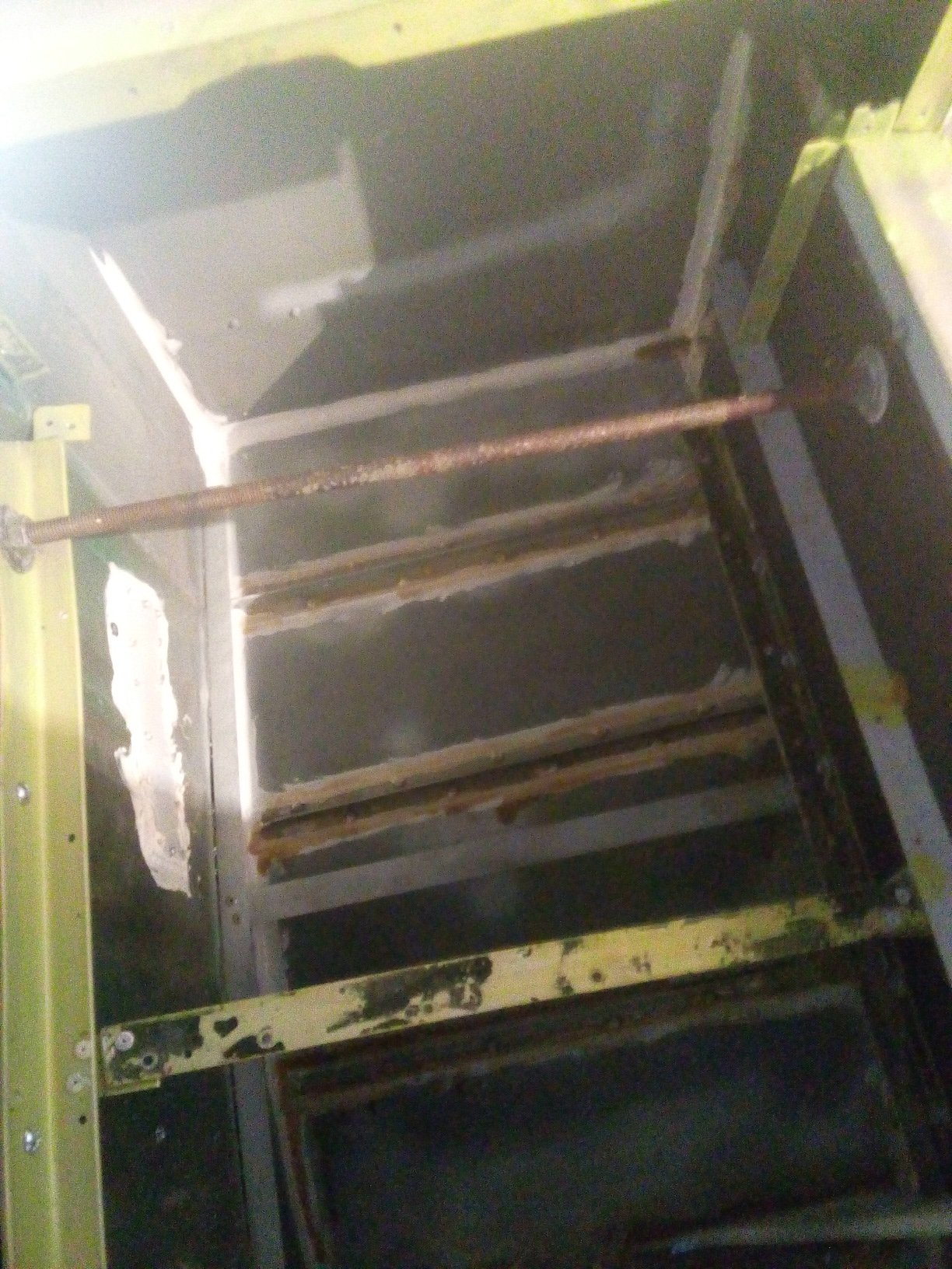

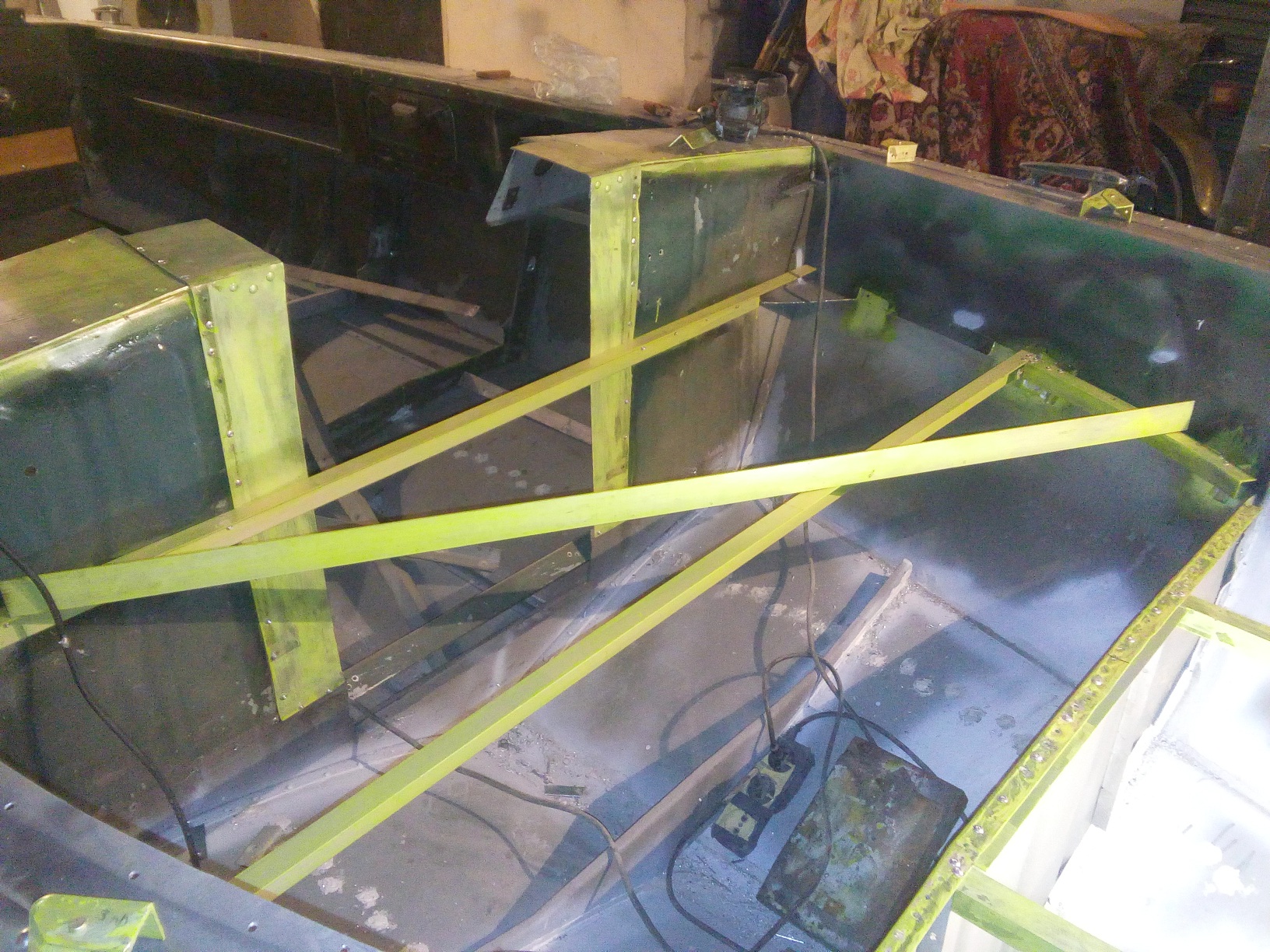

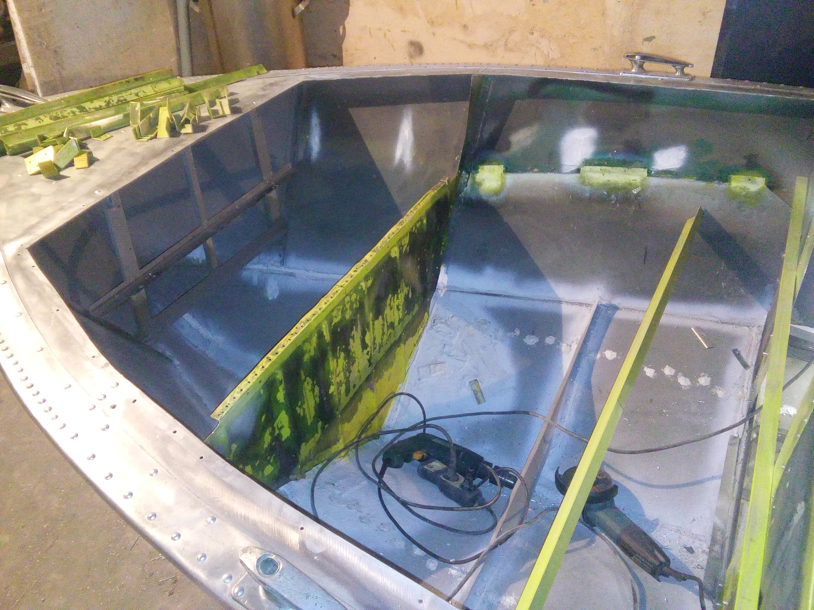

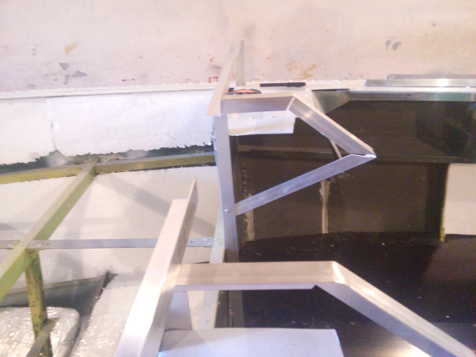

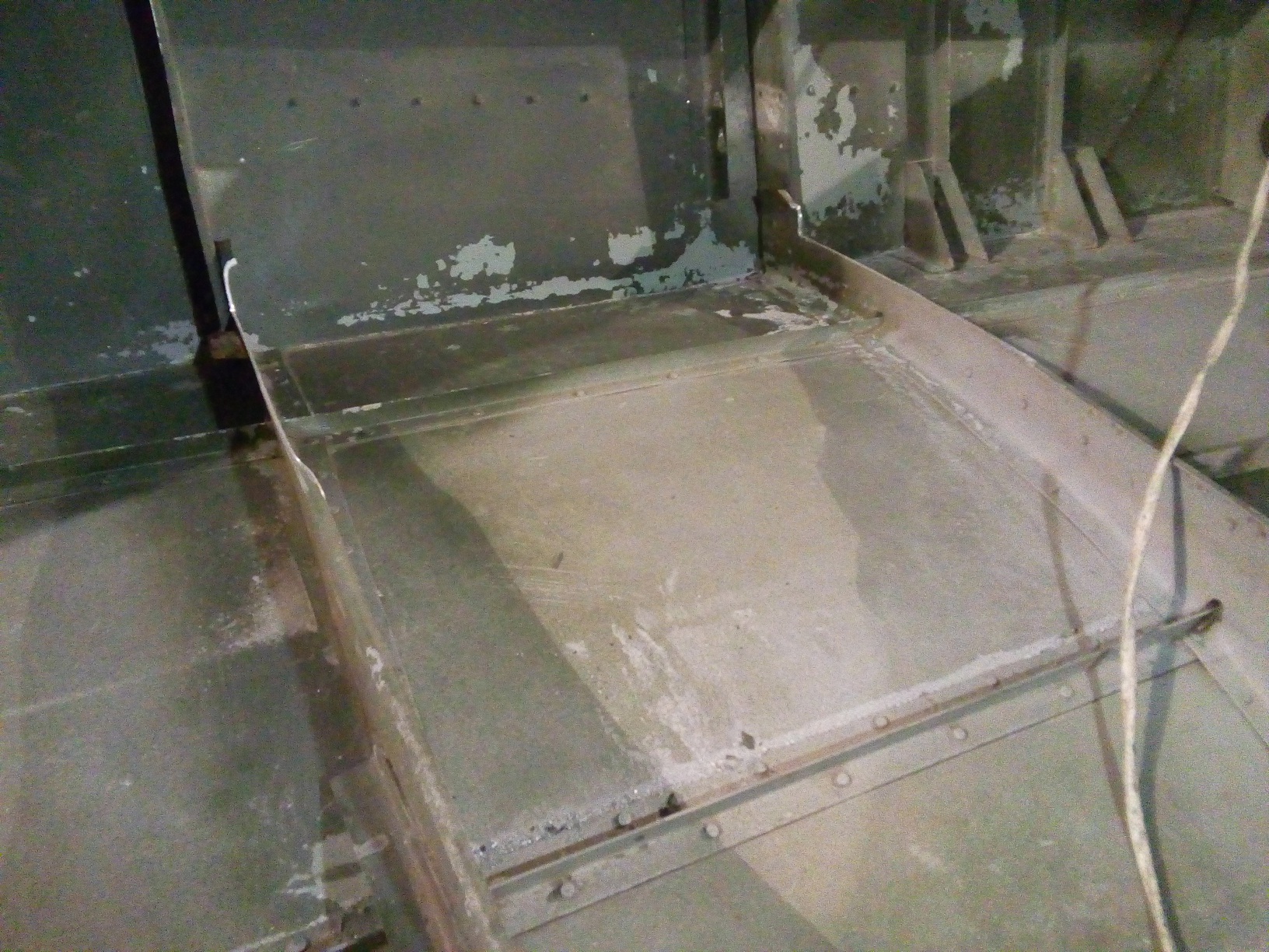

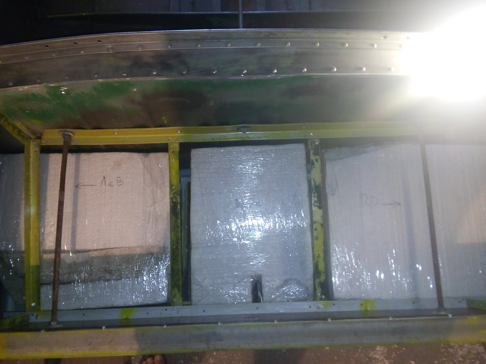

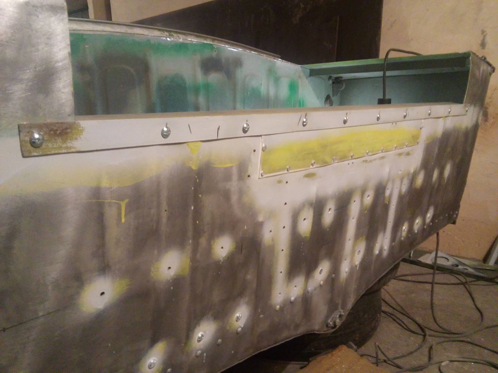

20170501_214707.jpg20170502_132628.jpg20170502_161308.jpg20170506_111320.jpg20170506_111458.jpg20170506_111512.jpg

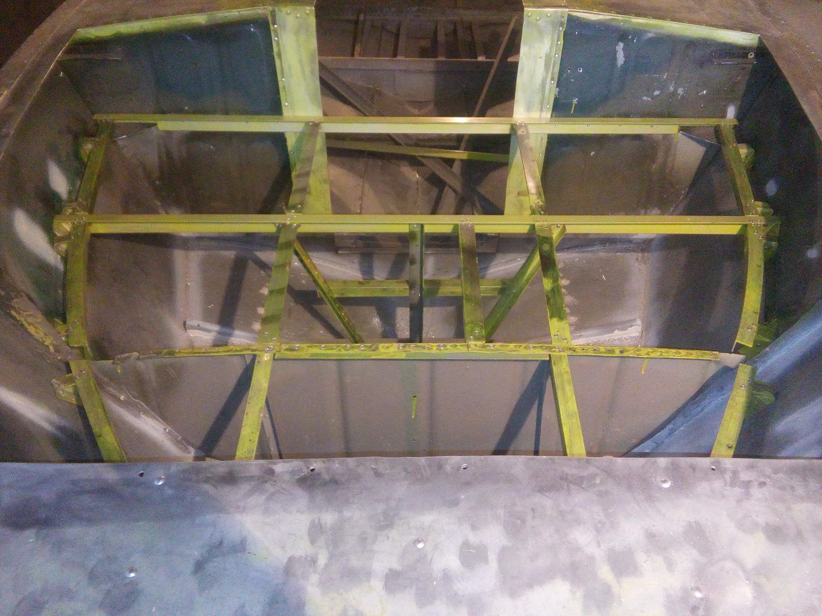

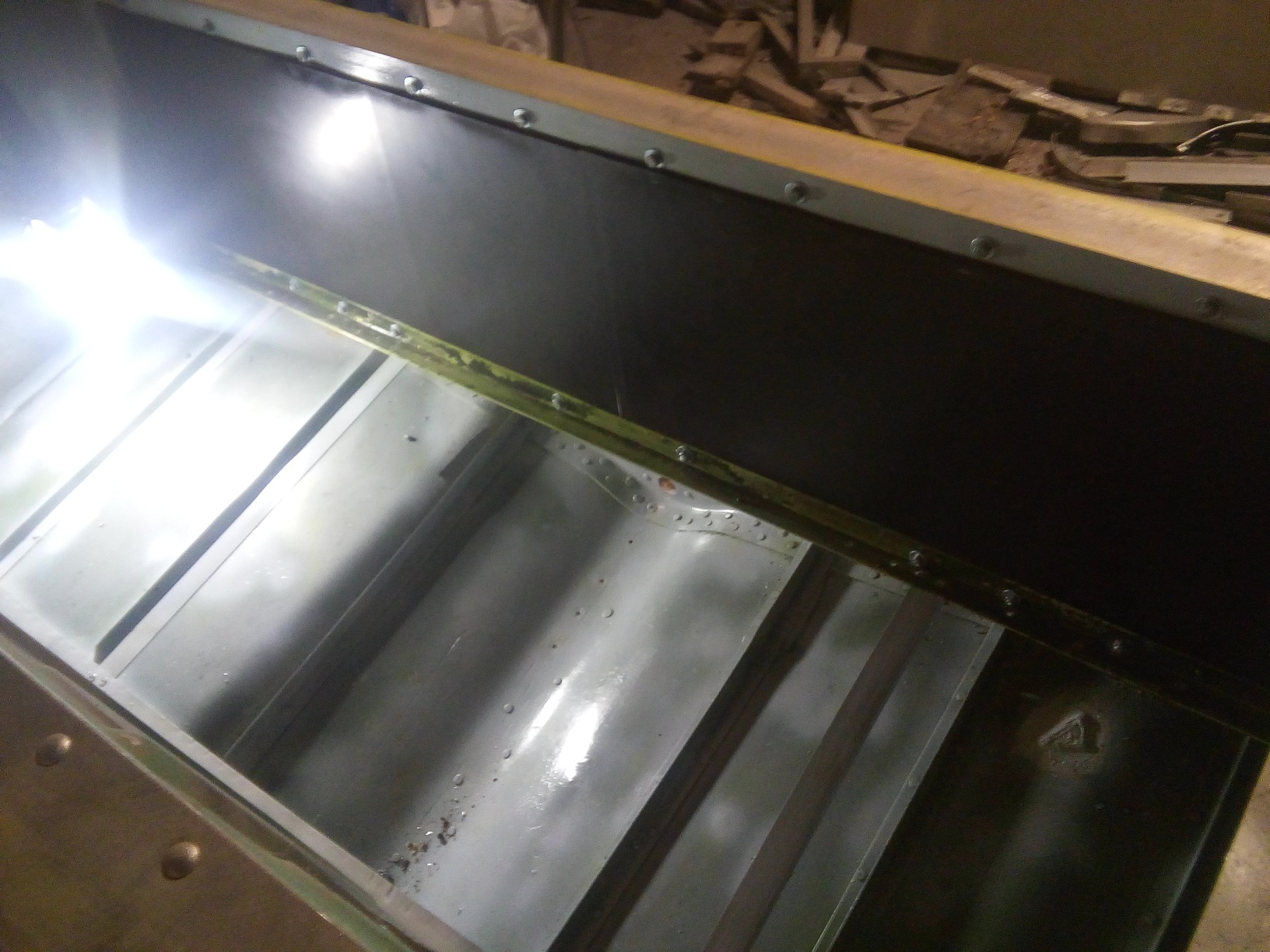

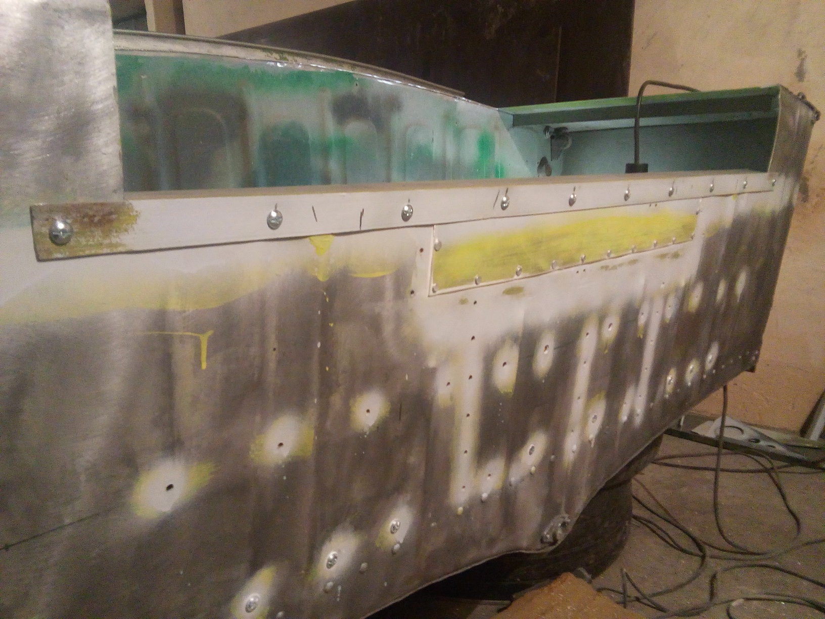

снова таки Апп 50 и лак алкидный на мой взгляд он более вязкий не текучий швы и заклепки проливает очень хорошо
водохранилище восновном и бывают мать их штормы

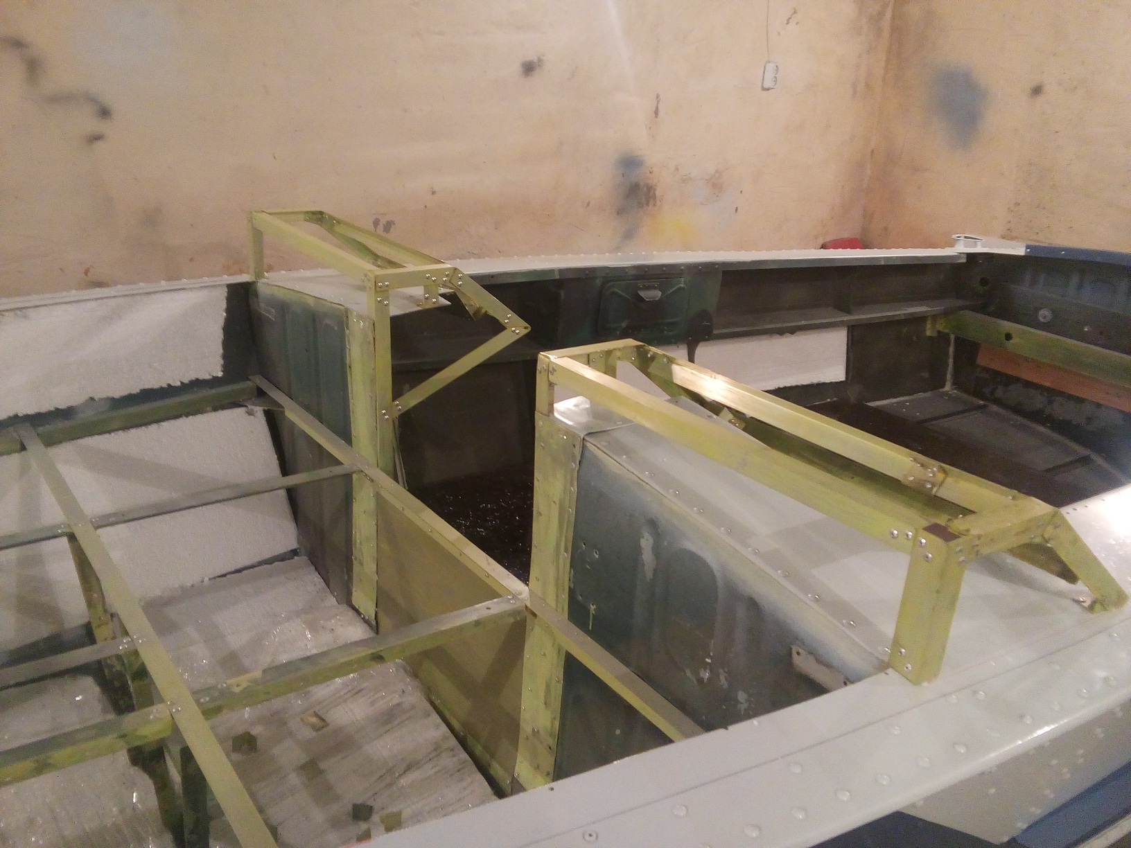

по не воле случая в средине потом пришлось все равно резать люк для крепления датчика эхолота

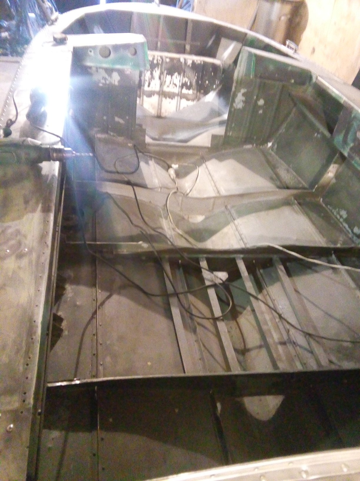

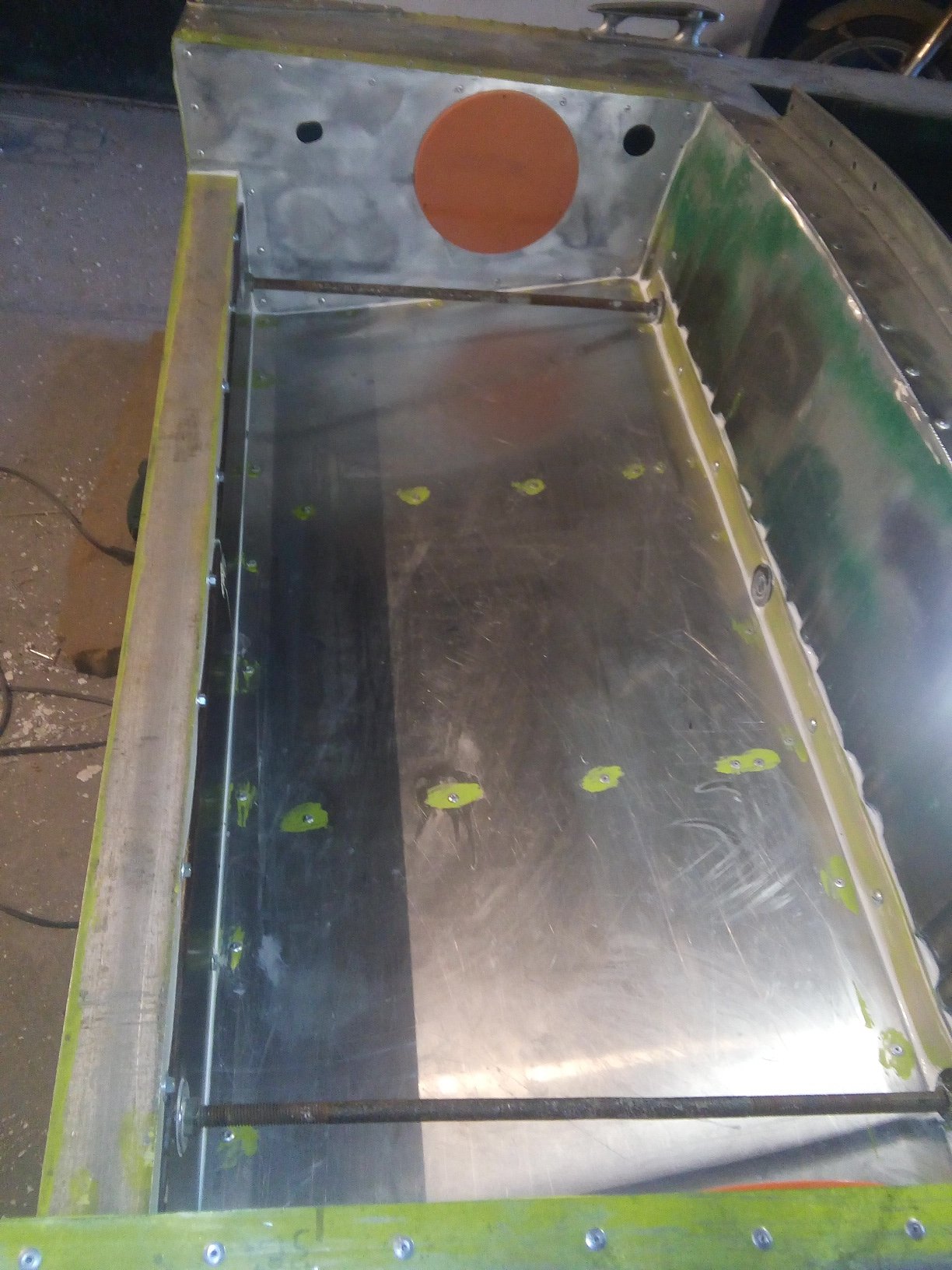

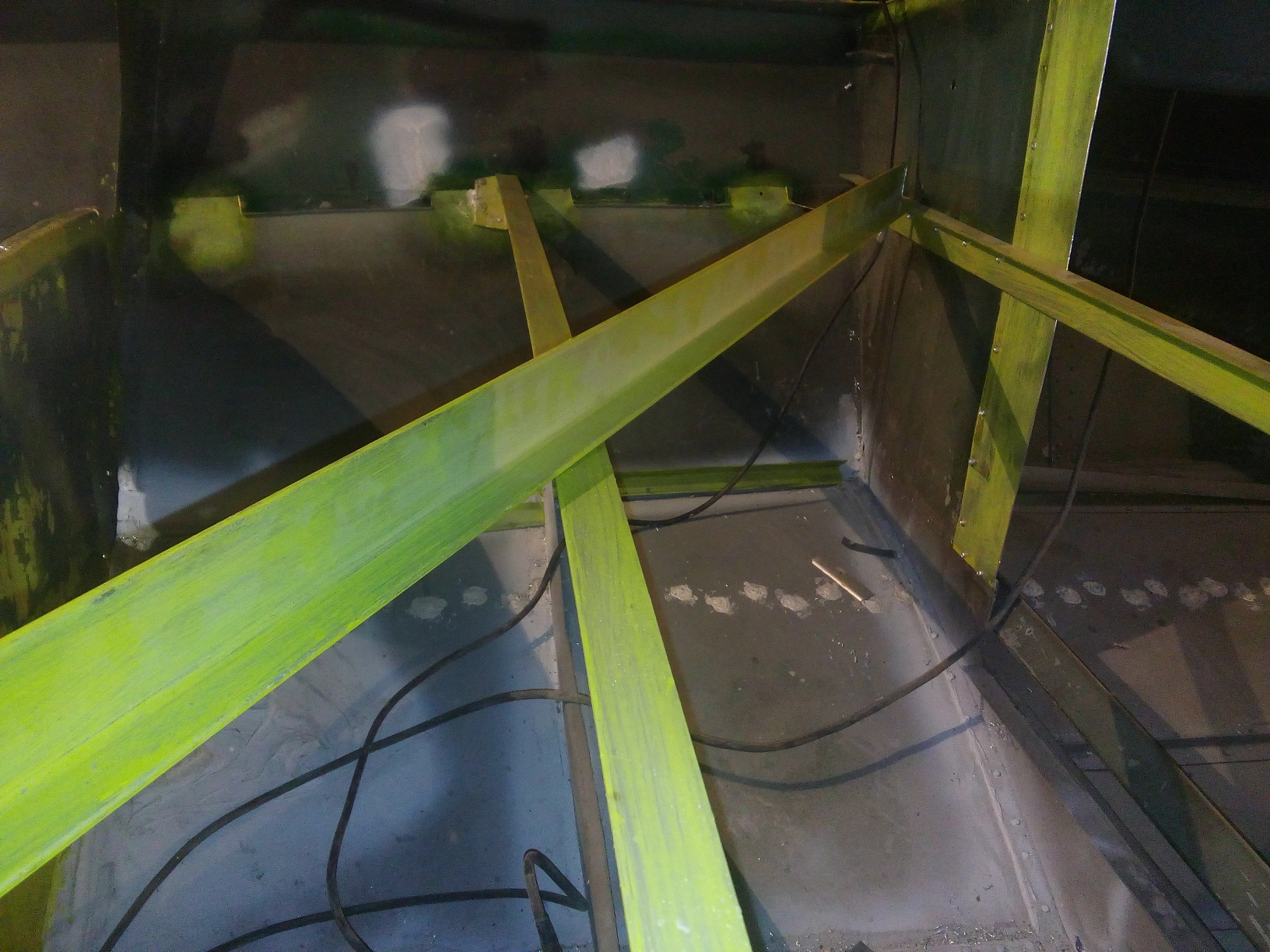

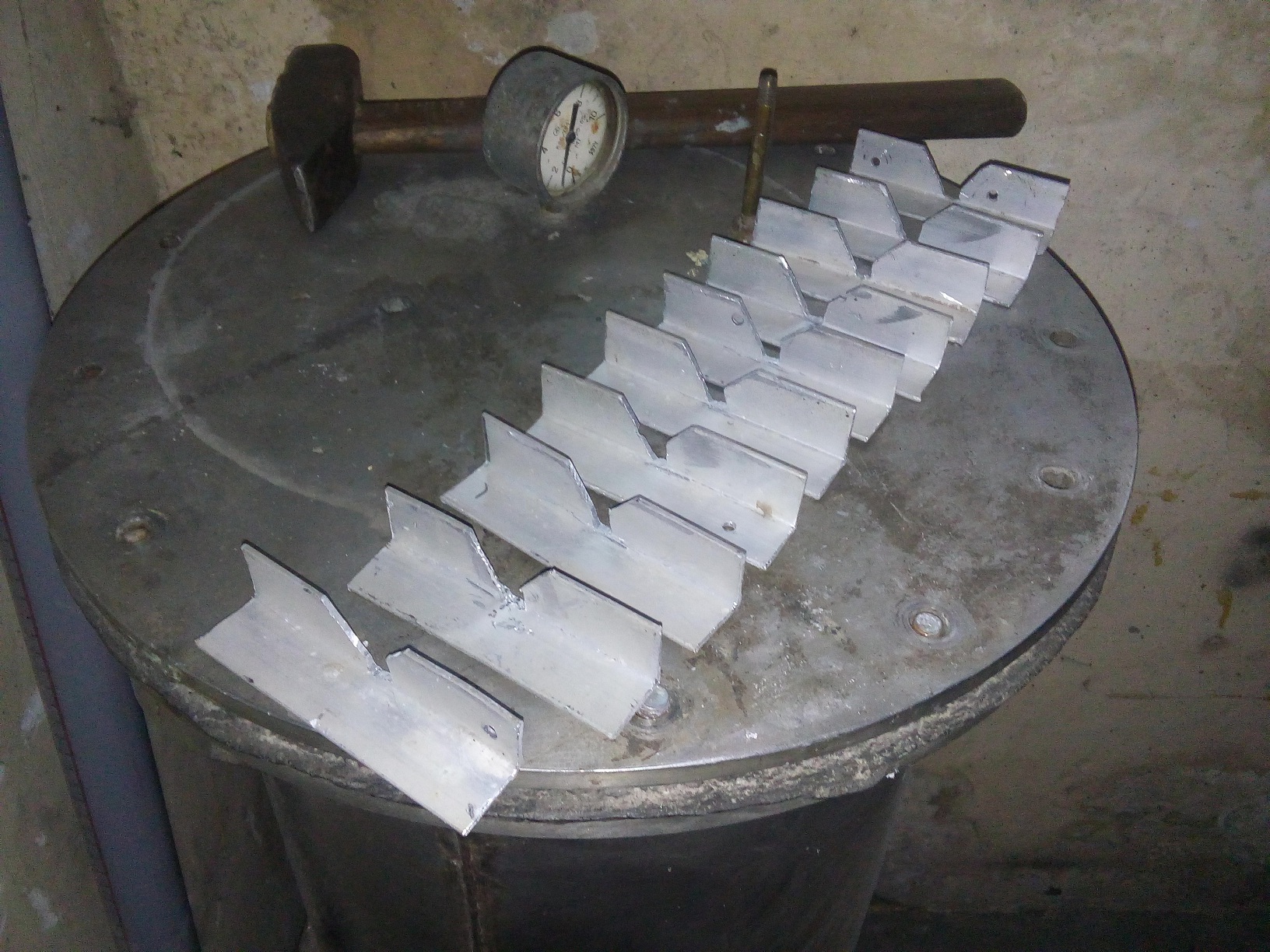

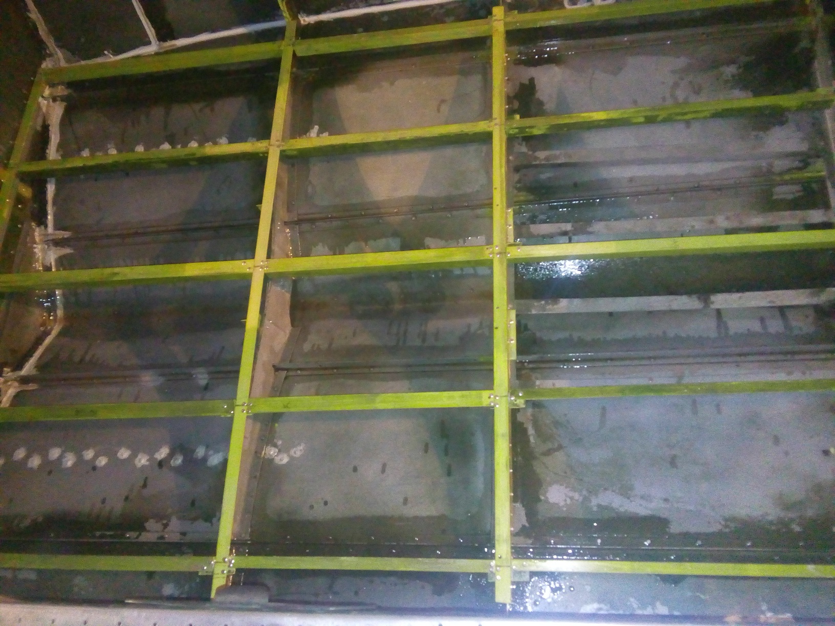

20170506_142600.jpg20170508_191915.jpg20170508_191925.jpg20170508_223216.jpg20170508_223228.jpg

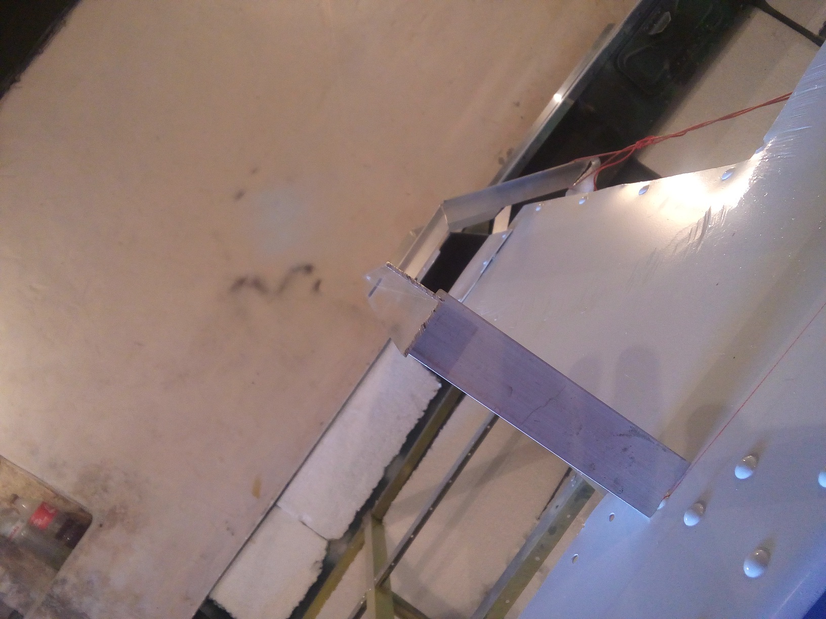

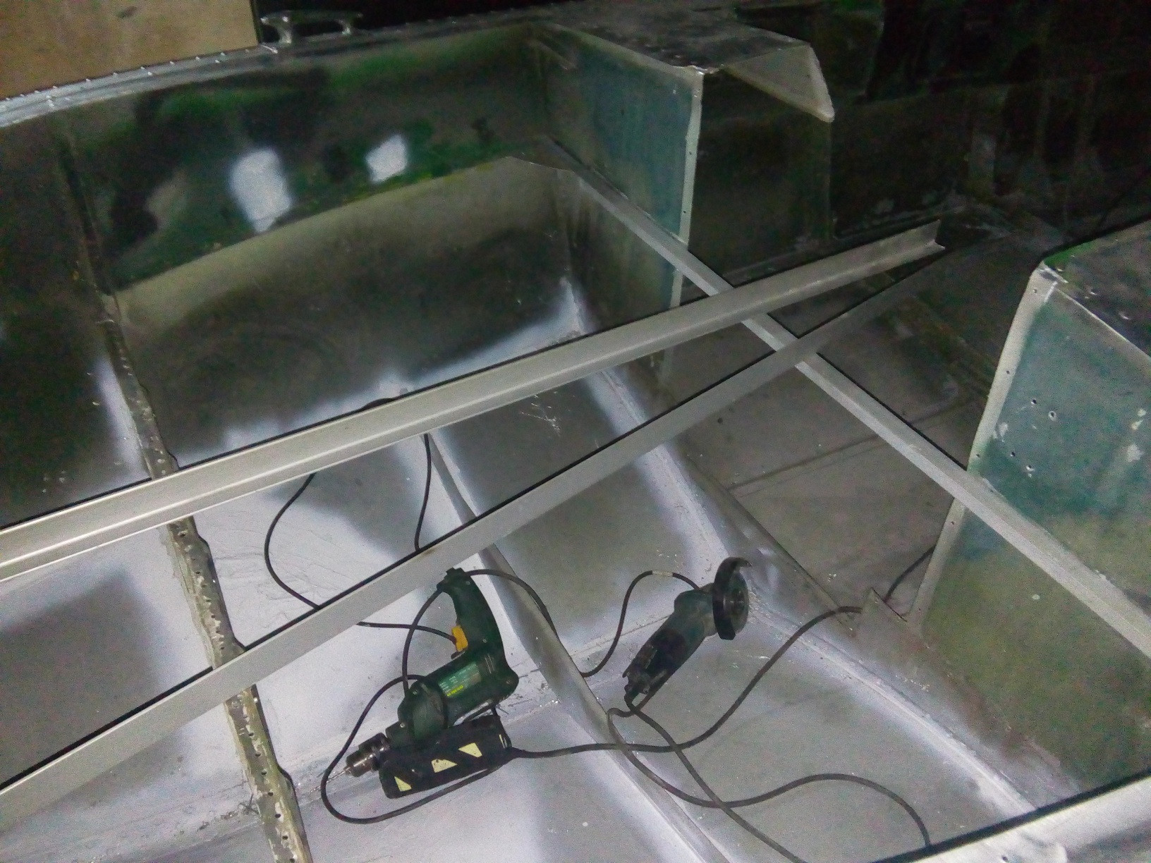

уголок полка 50 каленый алюминий даже не знаю маркировку как сталь елки только легкий
как то так

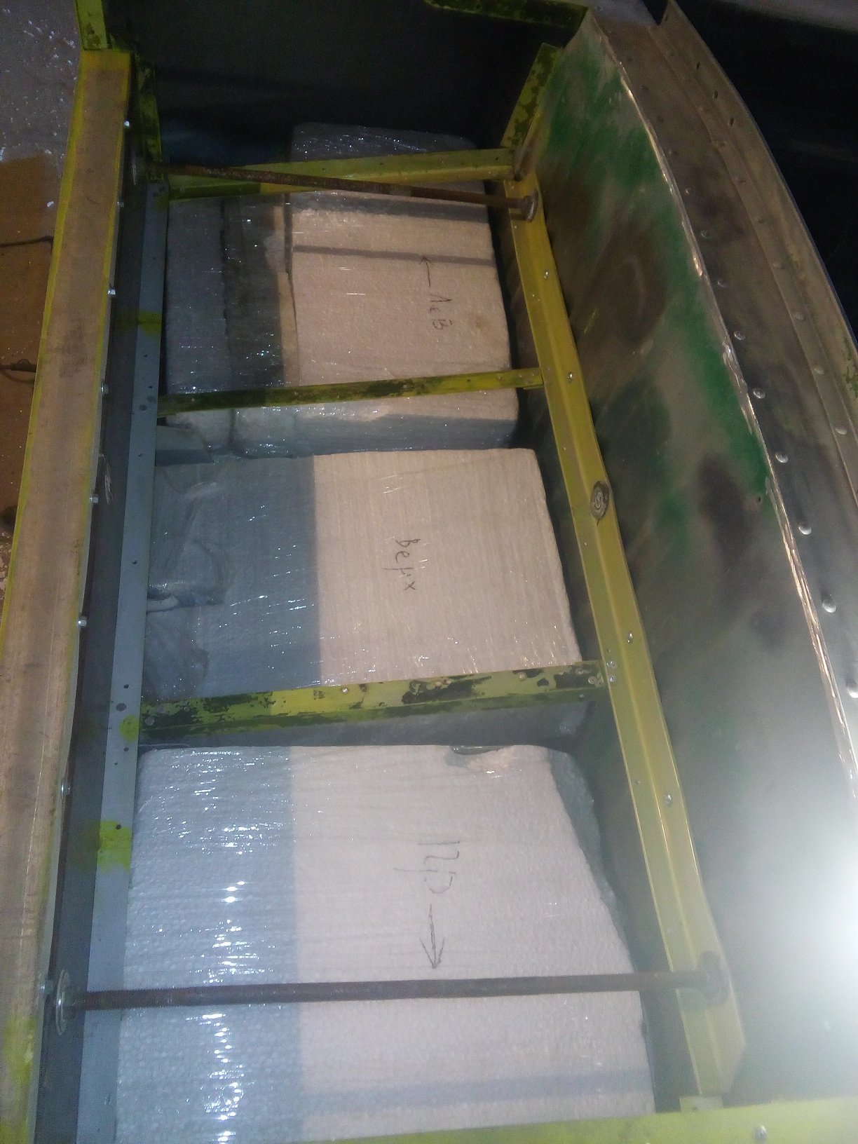

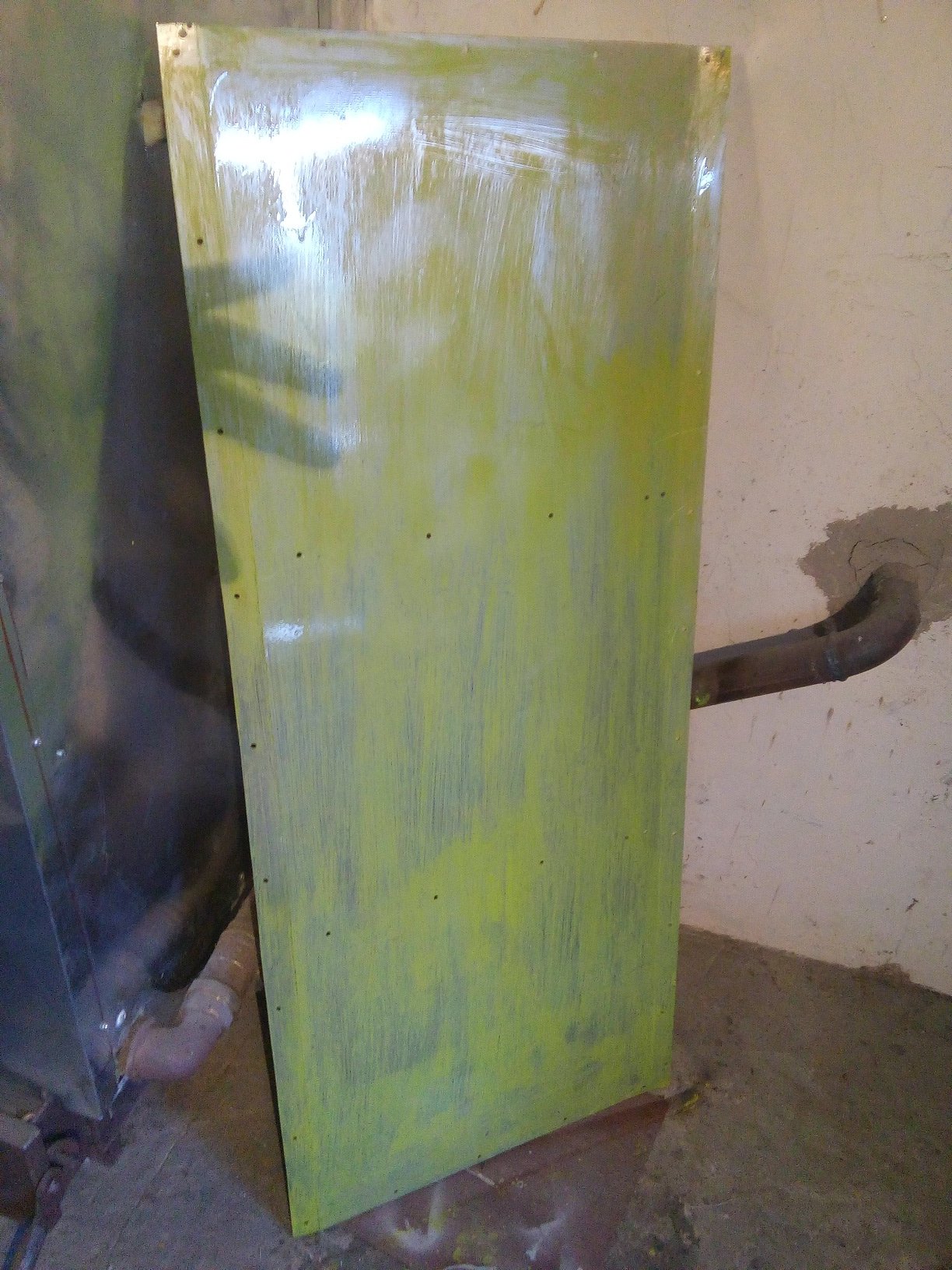

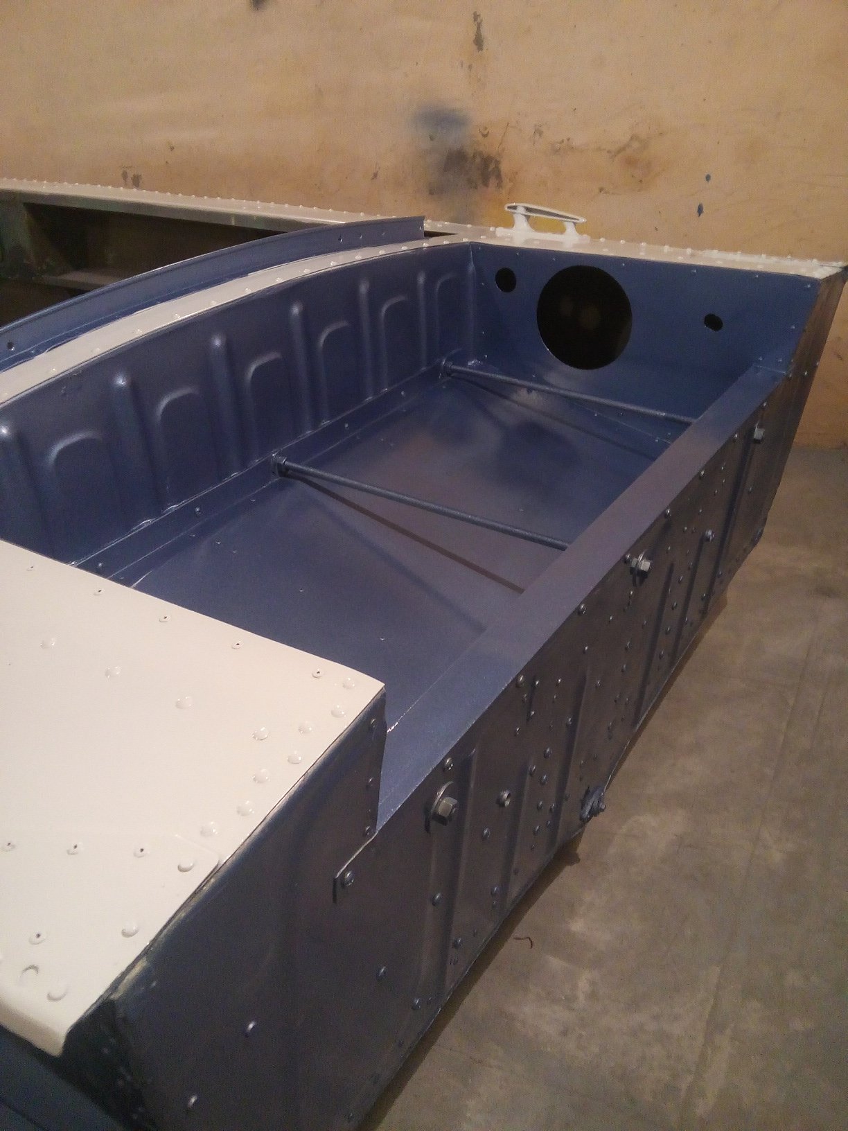

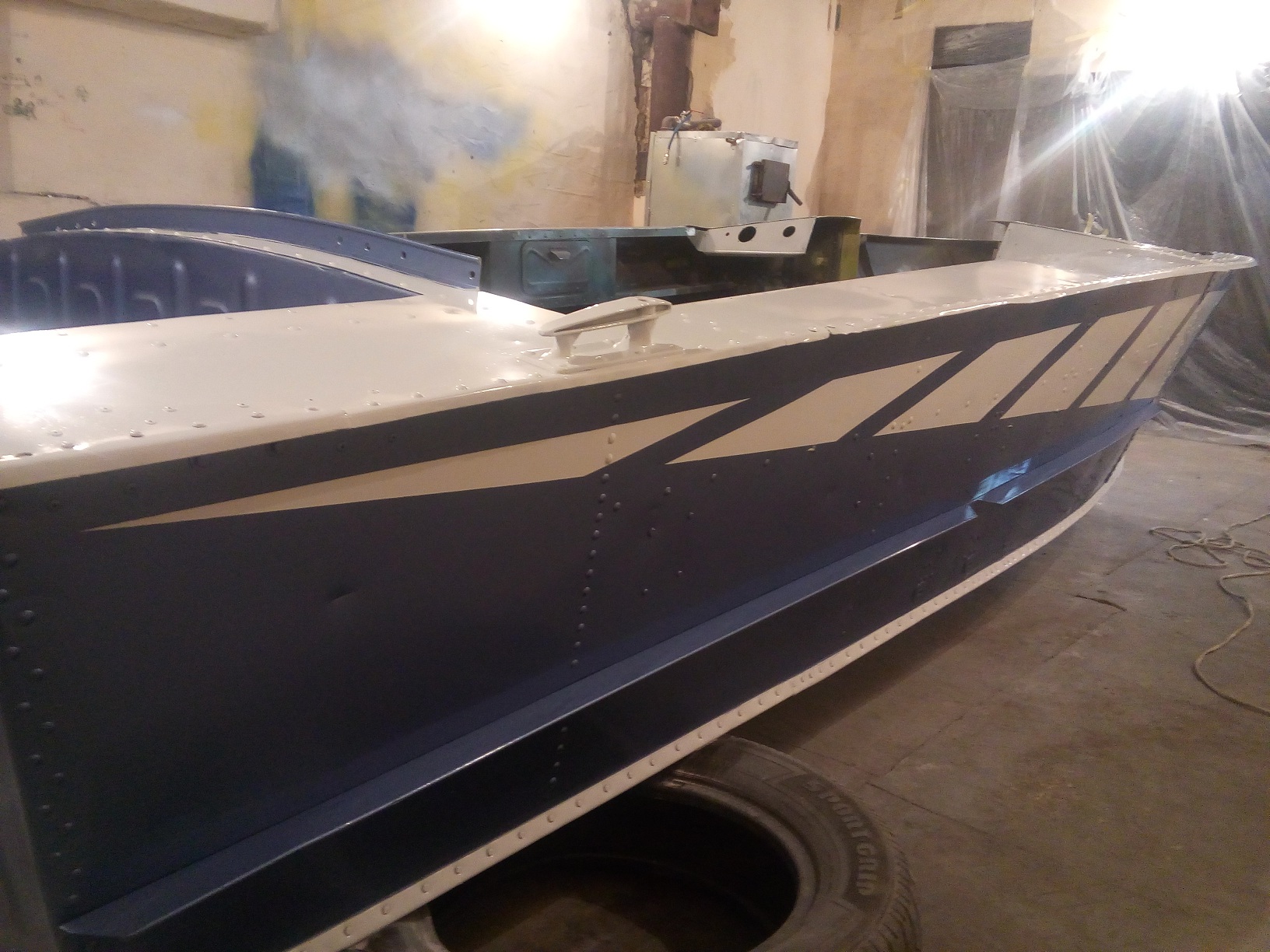

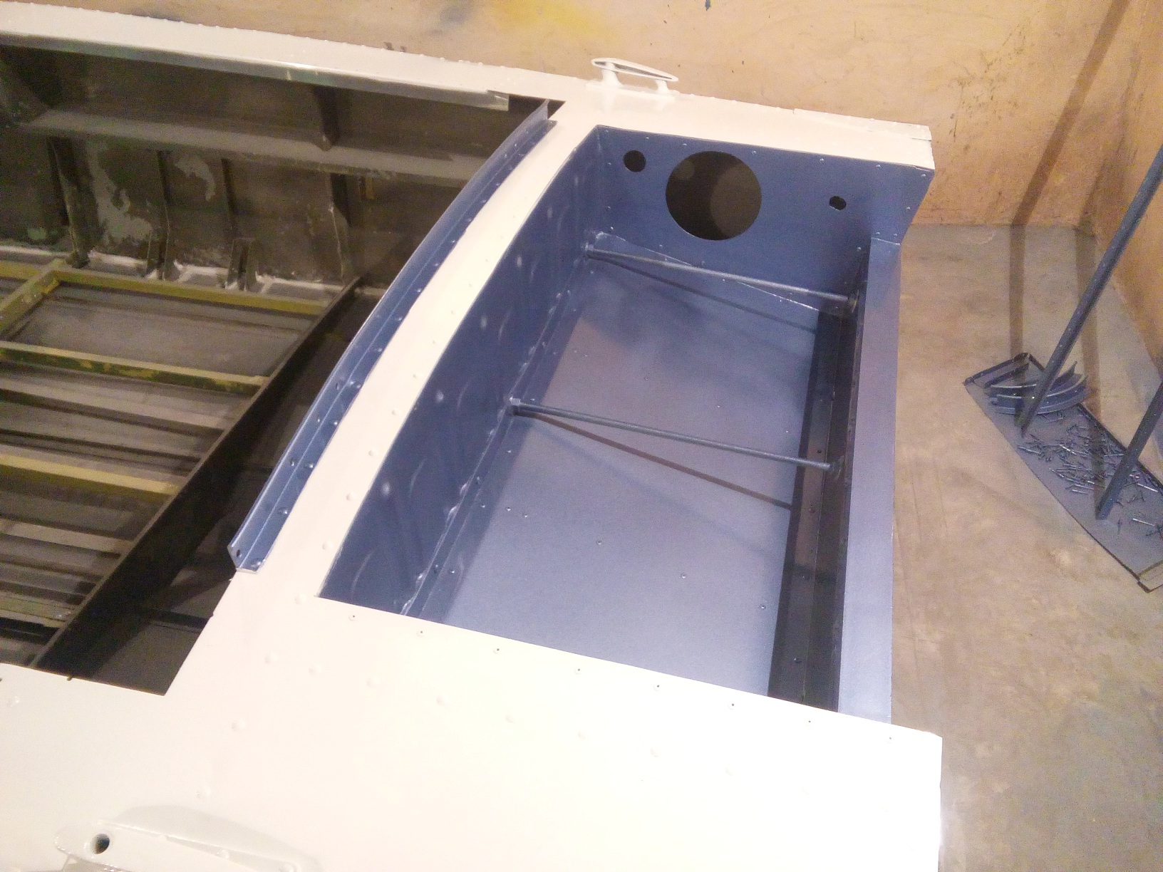

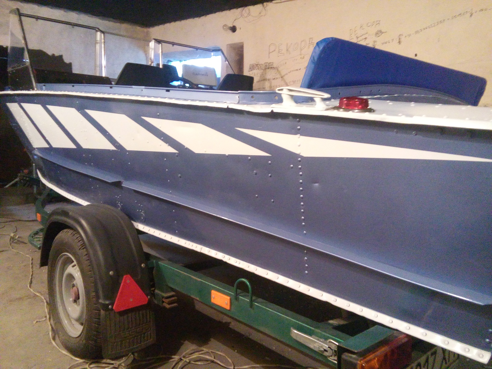

дальше покраска кому интерестно спрашивайте все помню долго писать надо
красил с кумом под пиво если честно думали будет Хуже:)
много упускаю но фоток у форума неверное не хватит места да и смысла нет все под ряд вылаживать

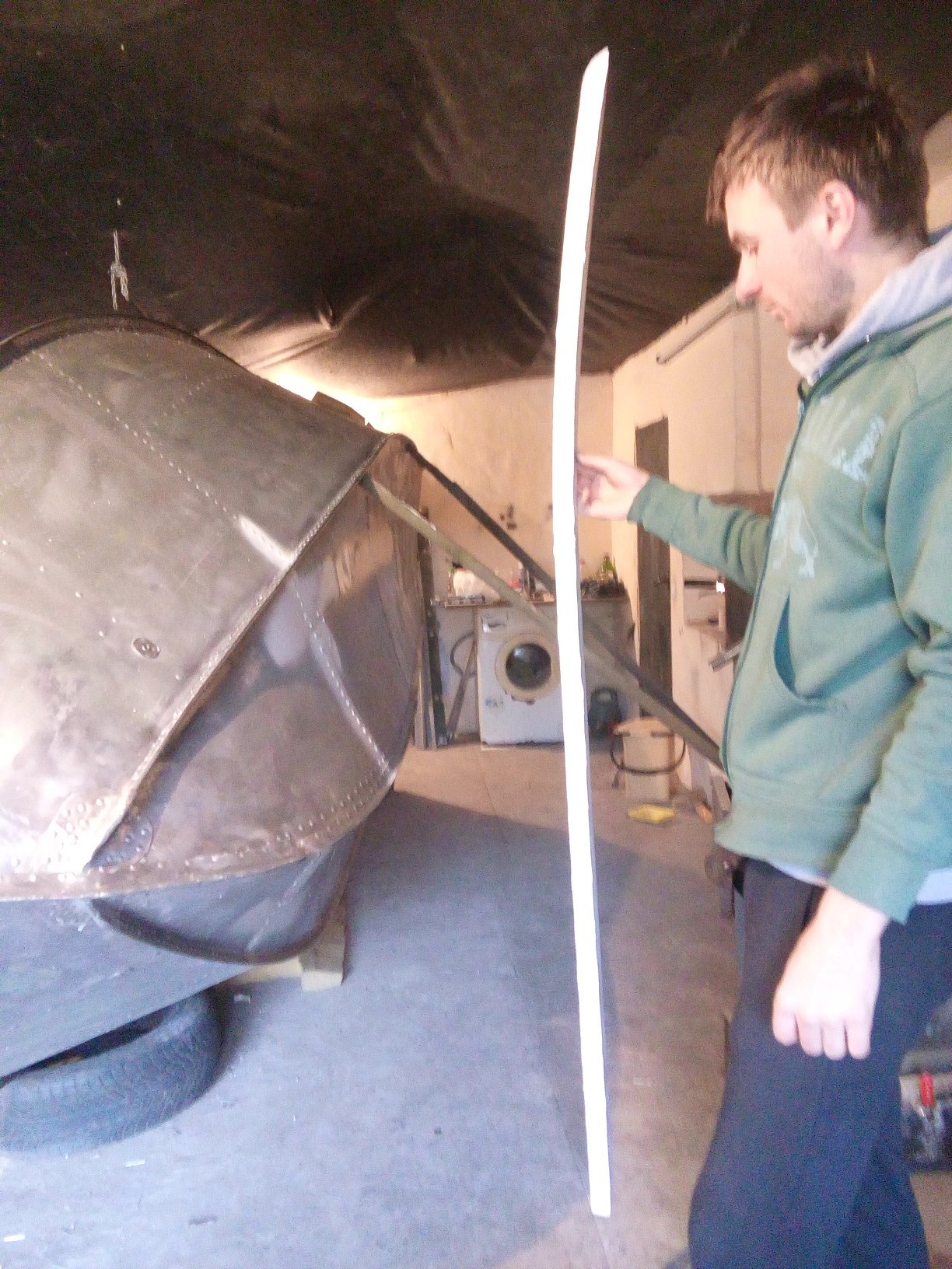

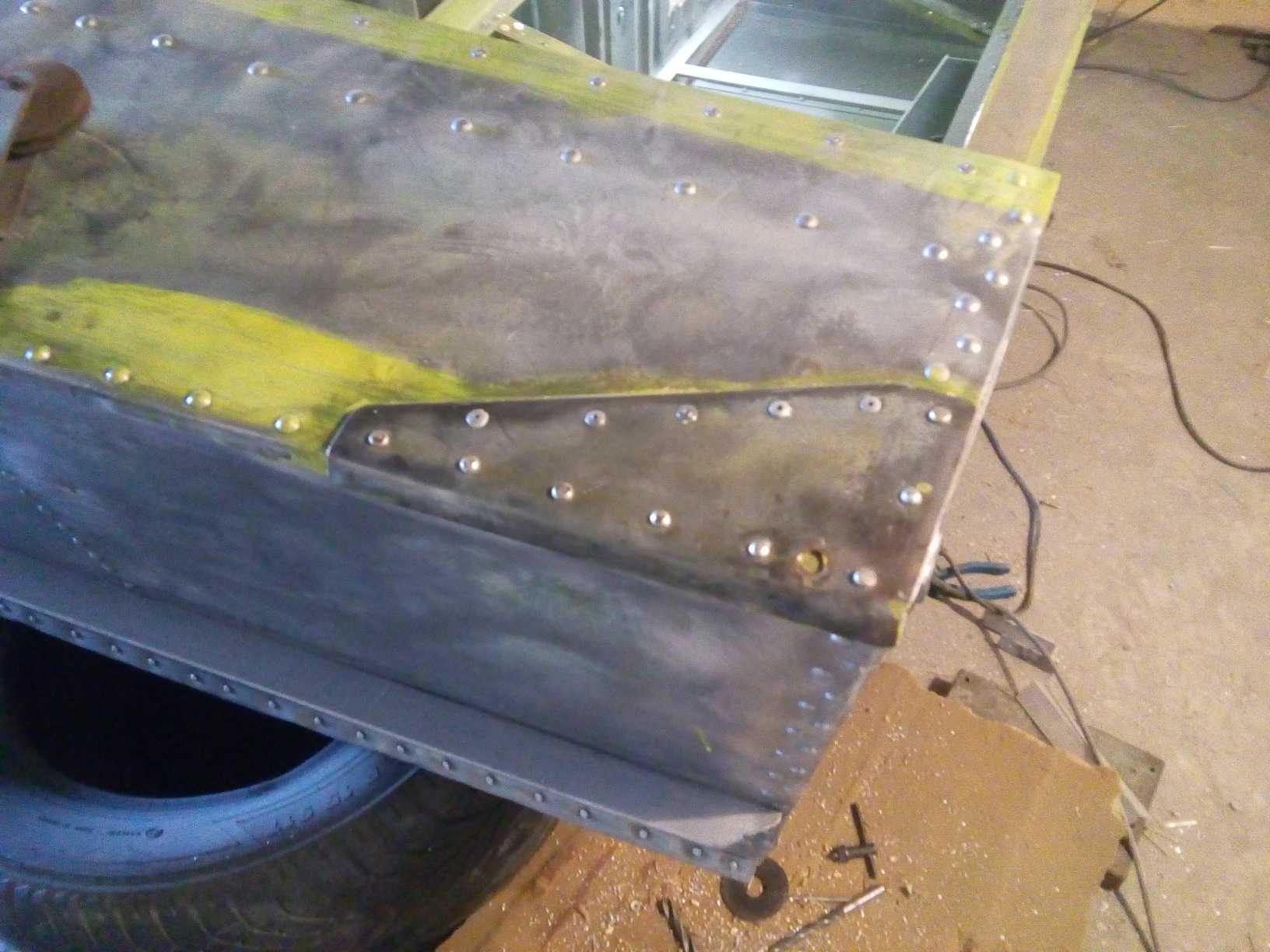

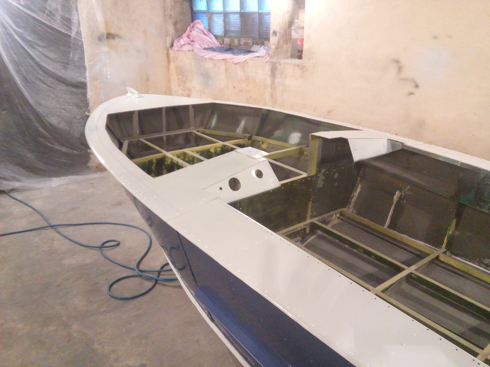

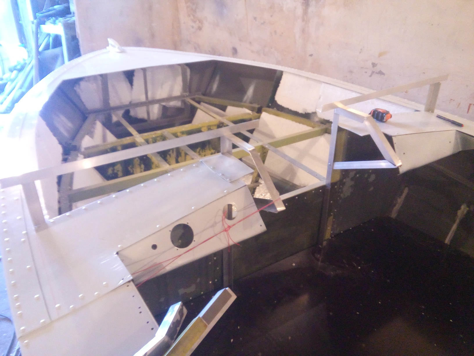

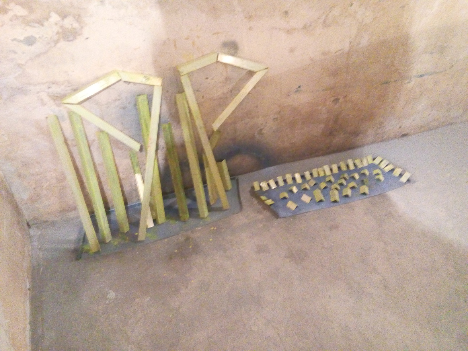

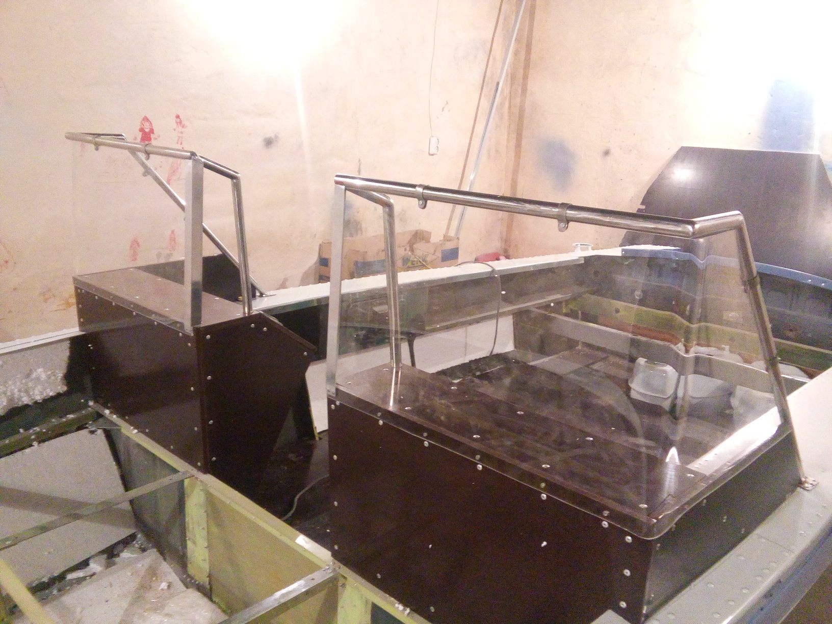

20170528_135857.jpg20170528_135910.jpg20170528_135919.jpg20170528_135931.jpg20170528_221820.jpg20170528_221828.jpg

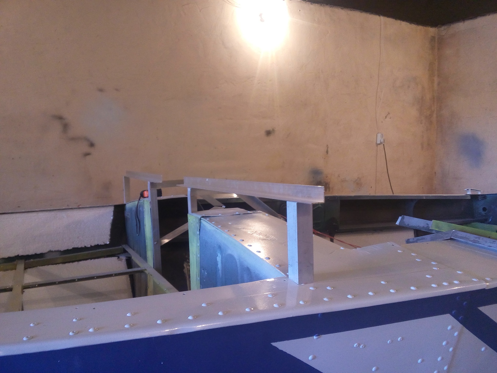

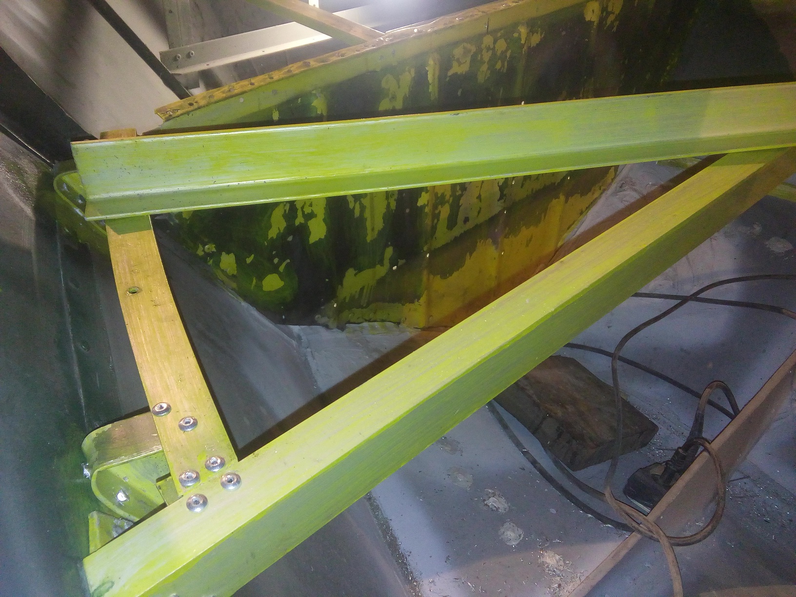

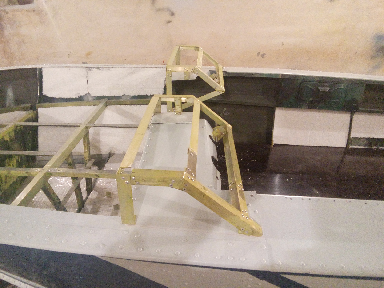

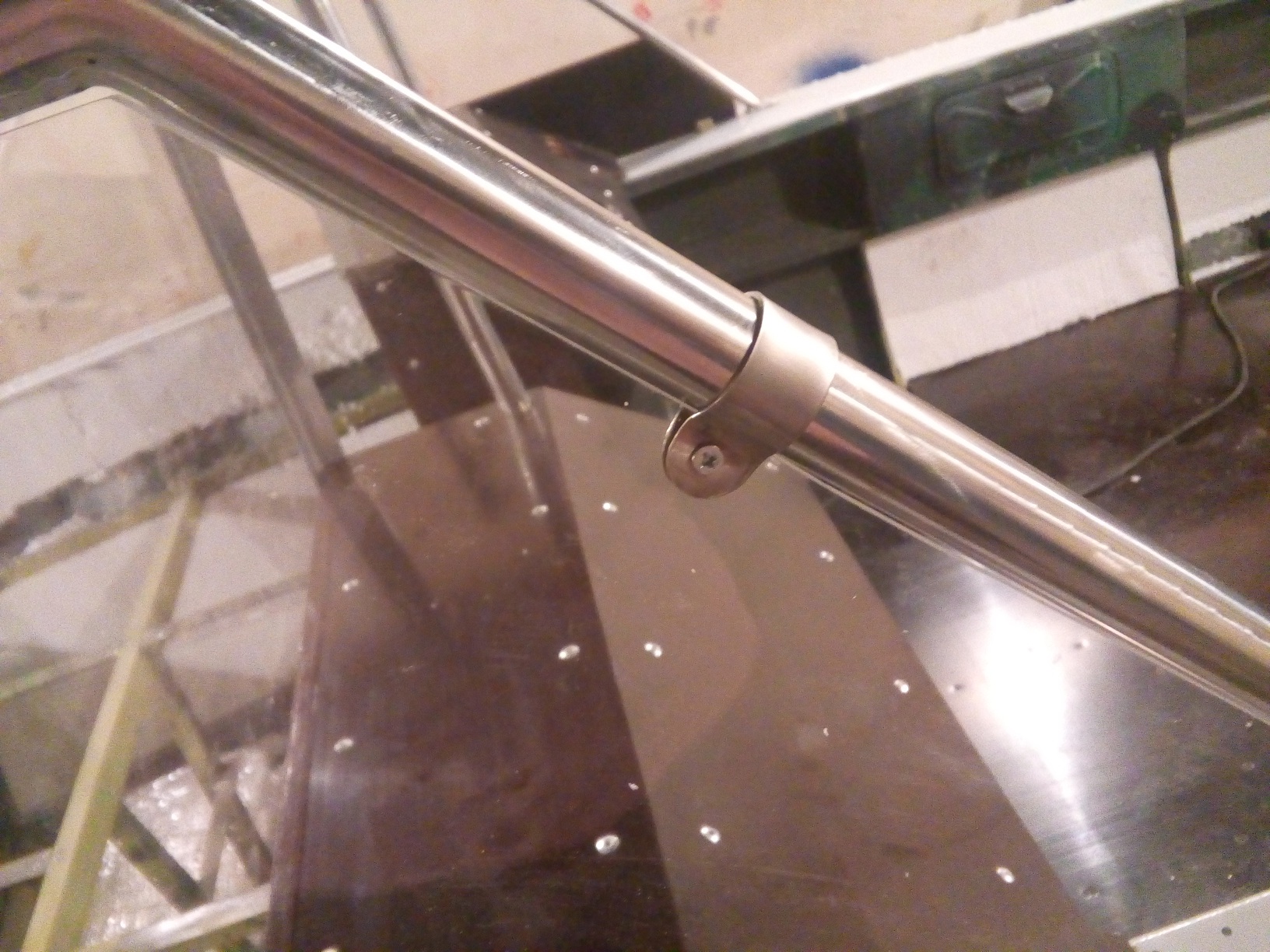

сам не знаю зачем амг влкой обрабатывать но у кума крым 3 тоже вроди бы как амг поело под нержавкой крепежами

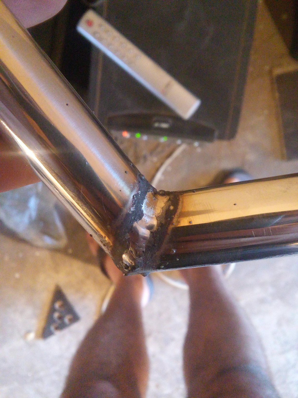

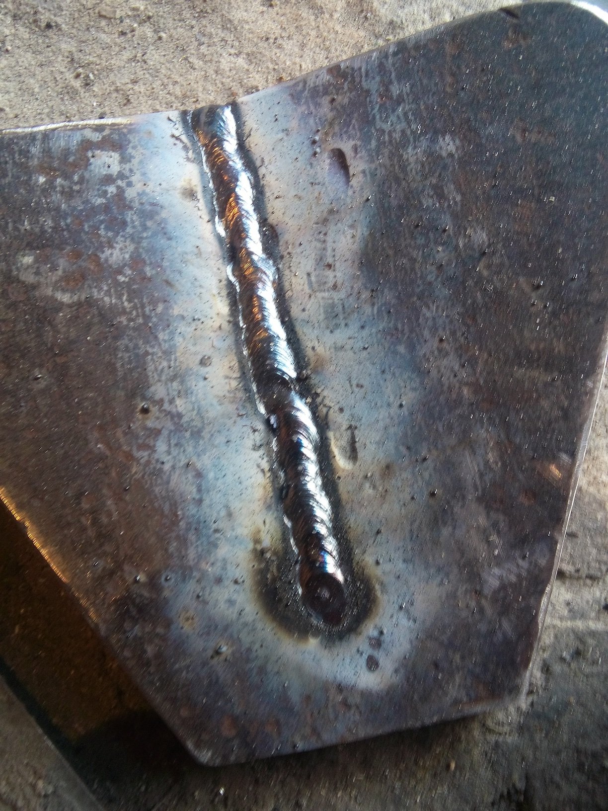

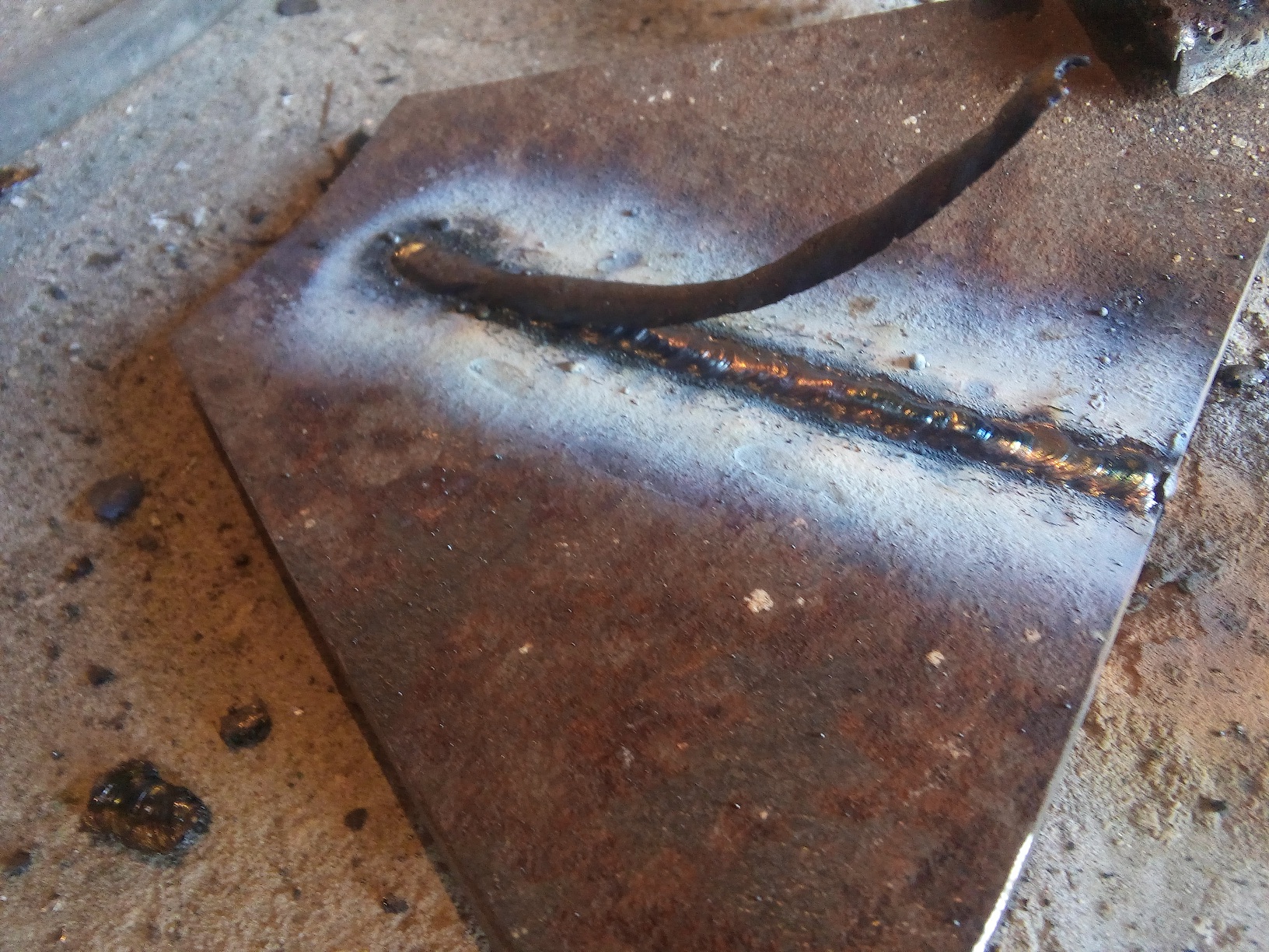

скелет торпеды
гнуть не получилось варил только электродом австрийским 2 мм
нержавейкой и полировал по другому никак
да знаю угол 80 градусов но гонка за местом дальше будет понятно почему

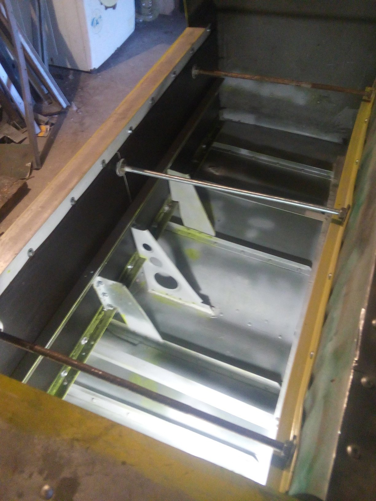

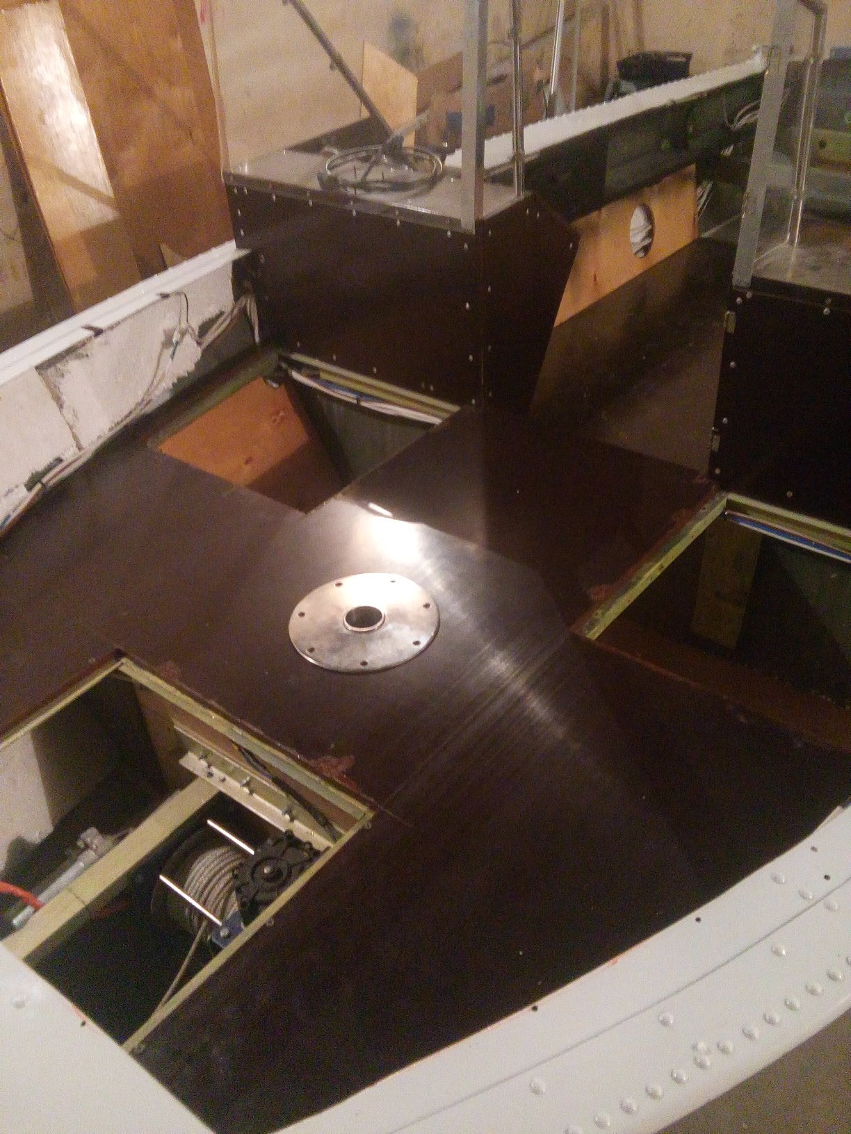

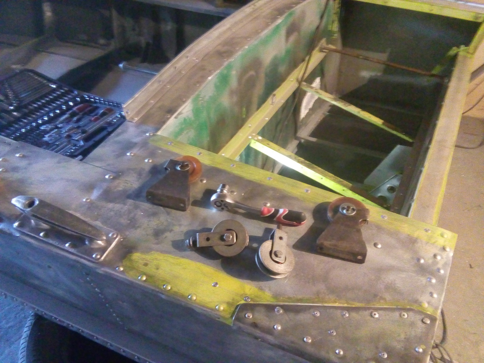

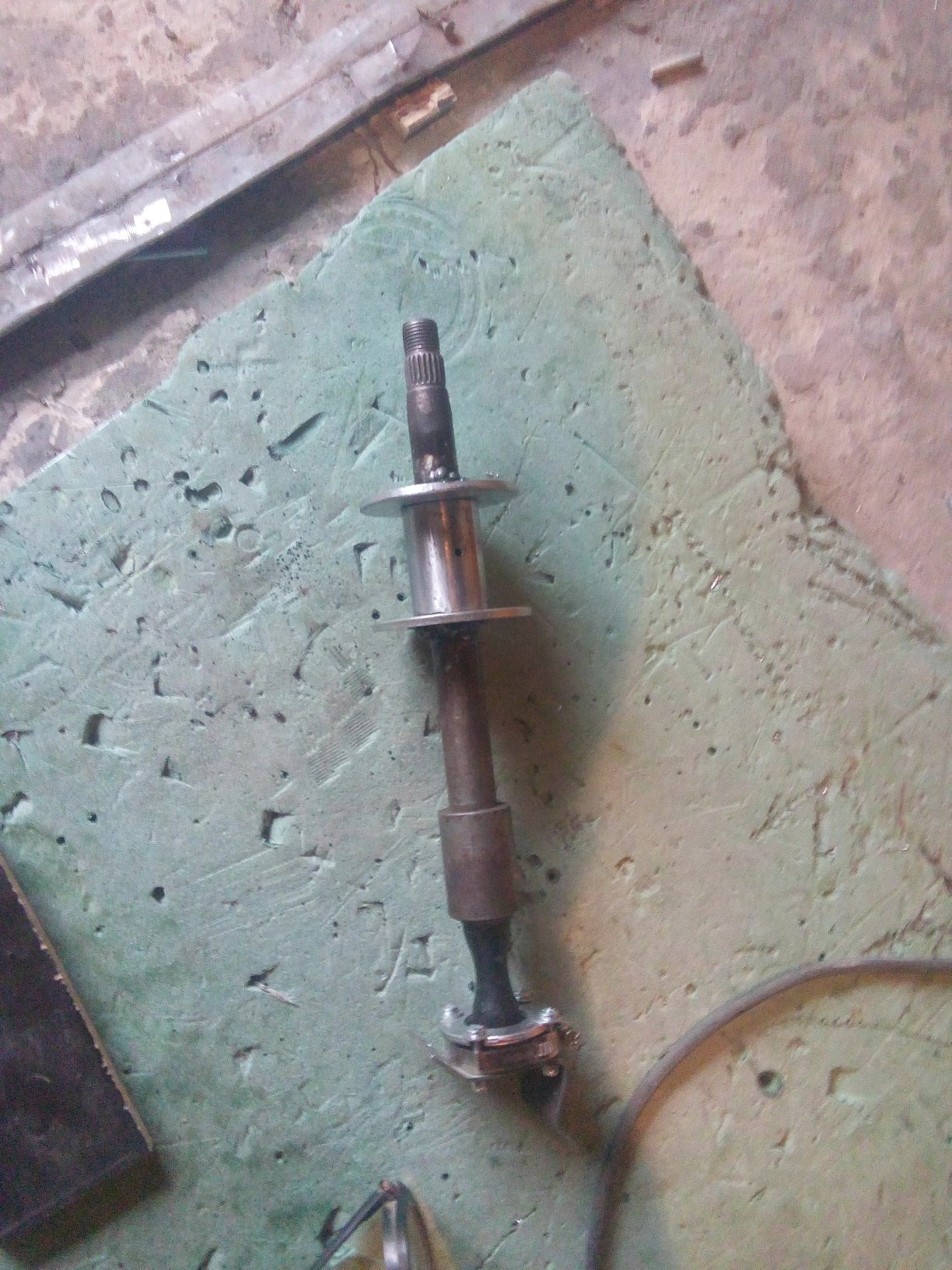

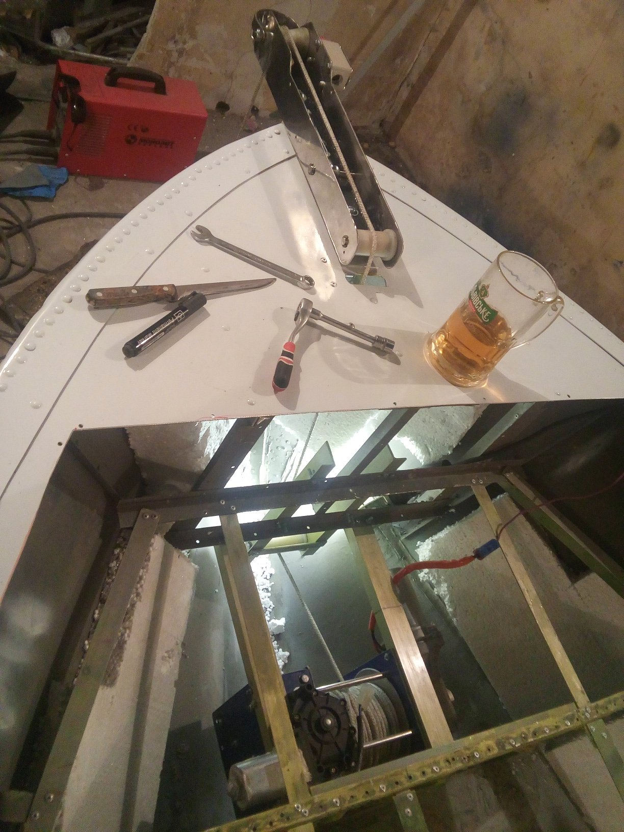

рулевое решил на 2х подшипниках

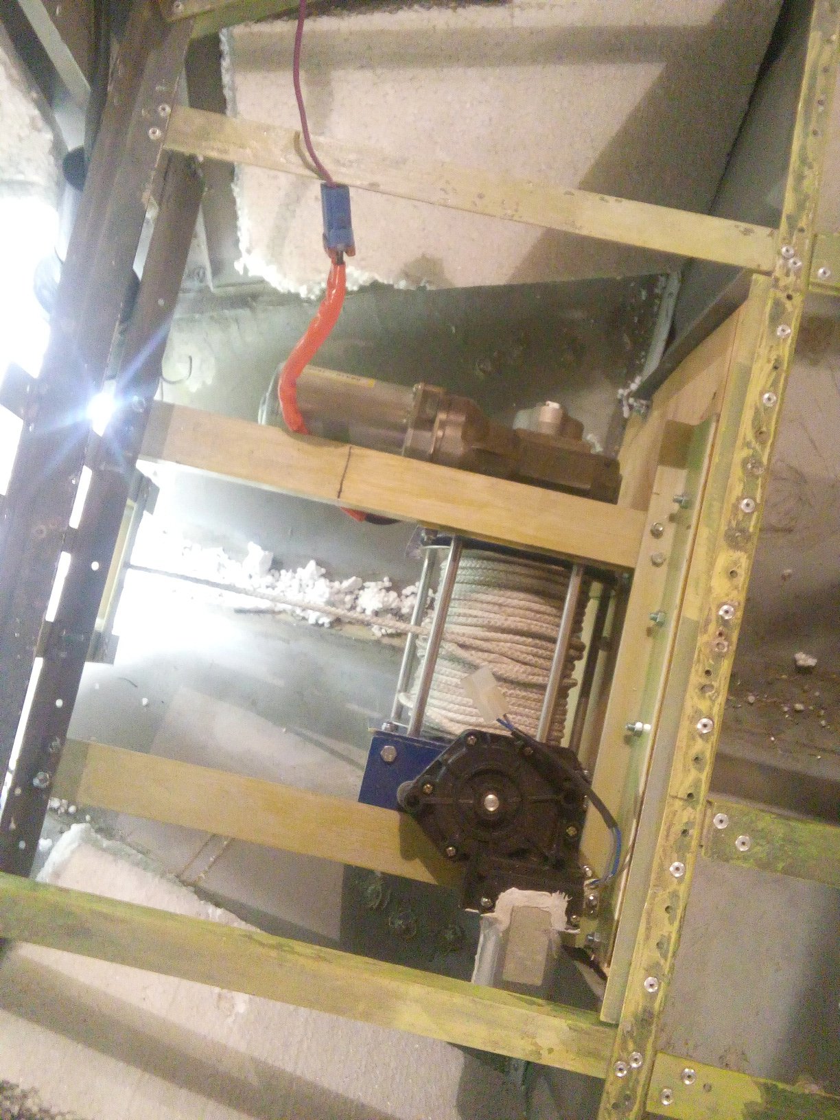

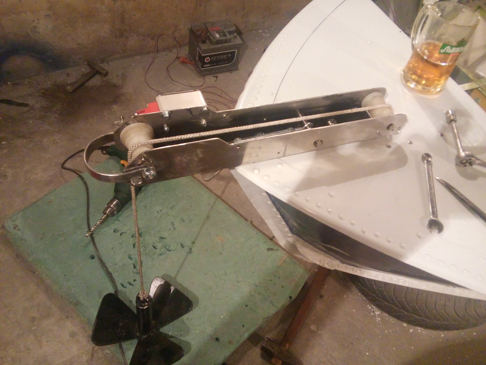

якорь лепесток лебедку в это время проэктирует кум с нержавки точили и делали елки 2 месяца
тесты лебедки врди как норма но концевик украинский прешлось менять на японский

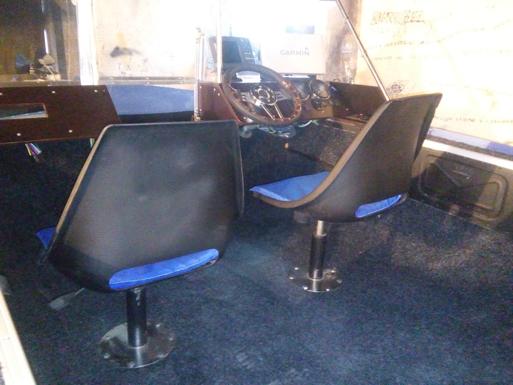

20170828_201308.jpg20170828_201315.jpg20170911_104030.jpg20170923_210718.jpg20170923_210747.jpg

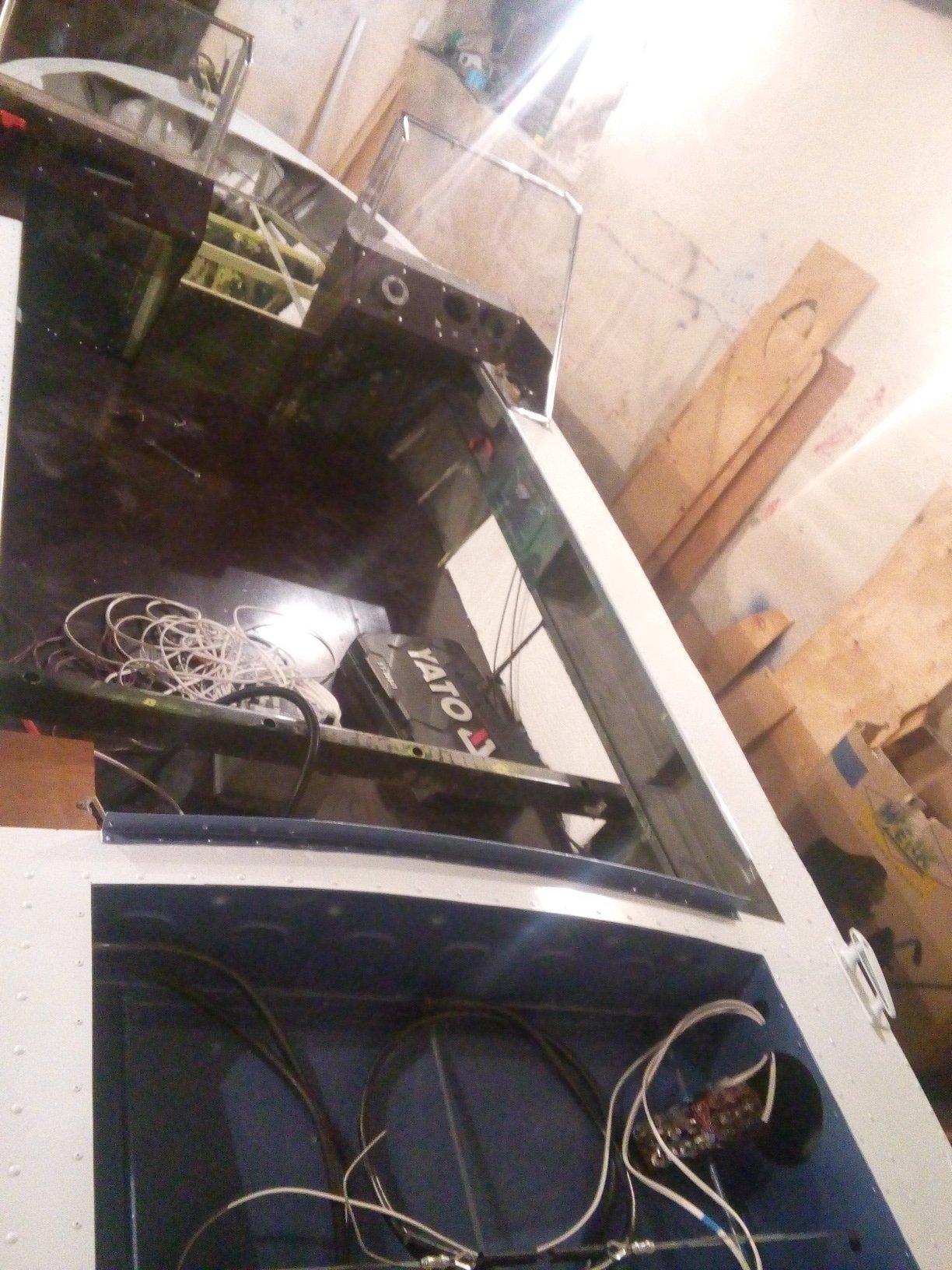

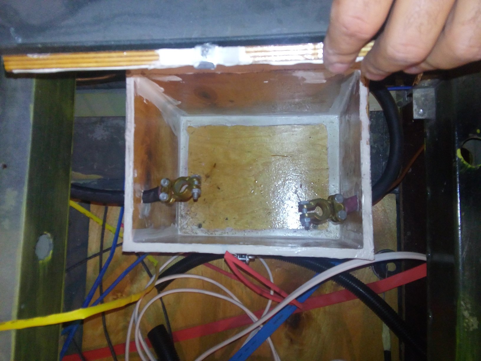

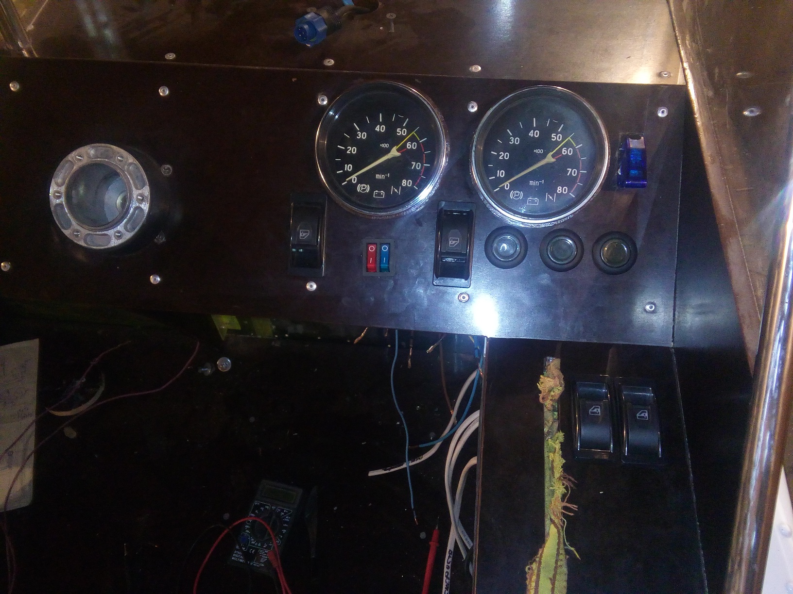

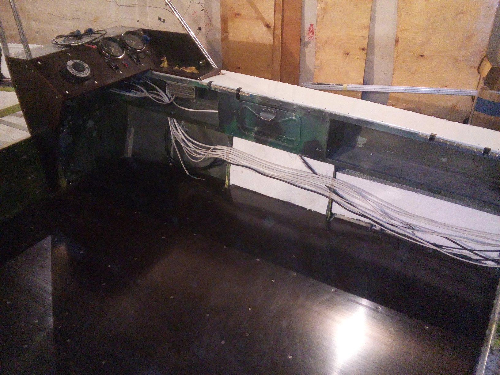

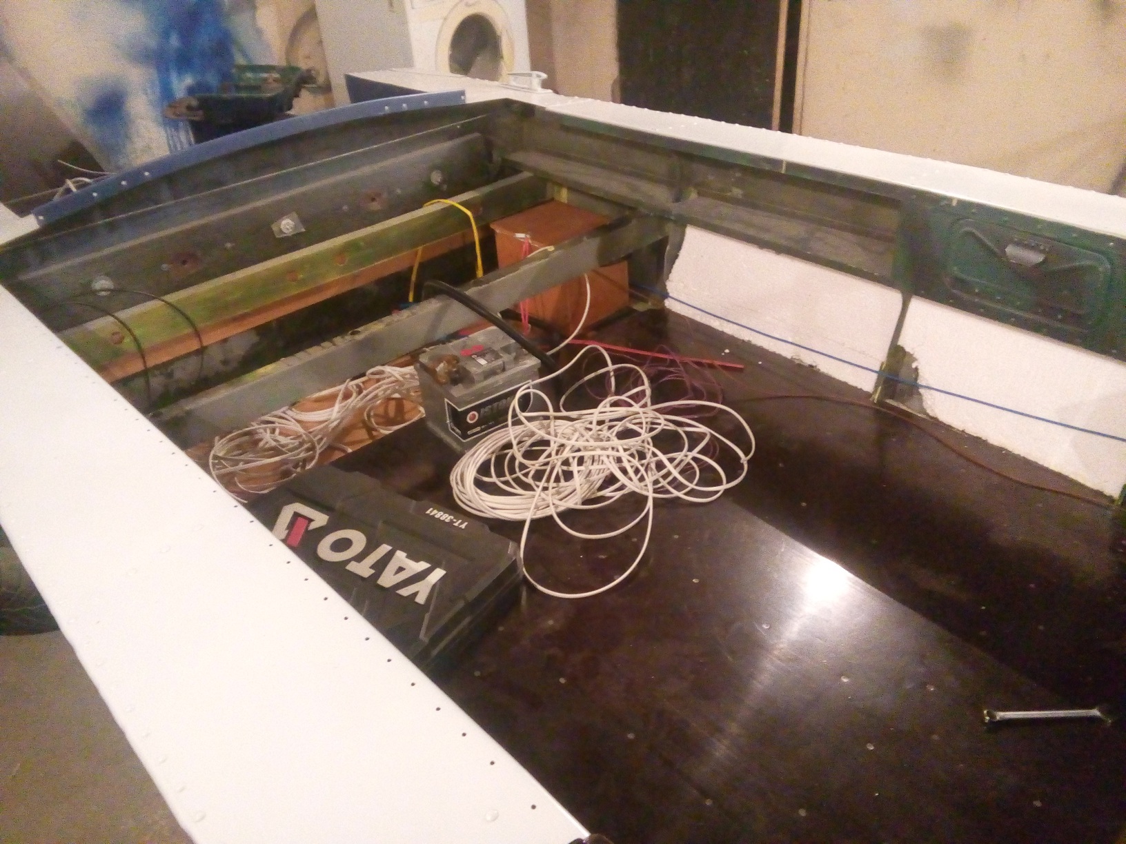

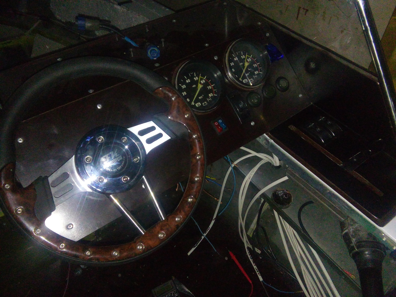

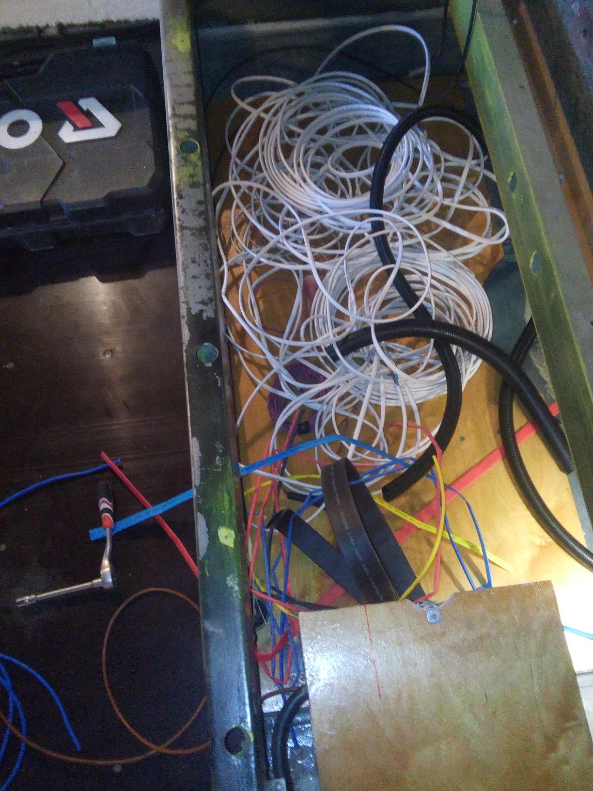

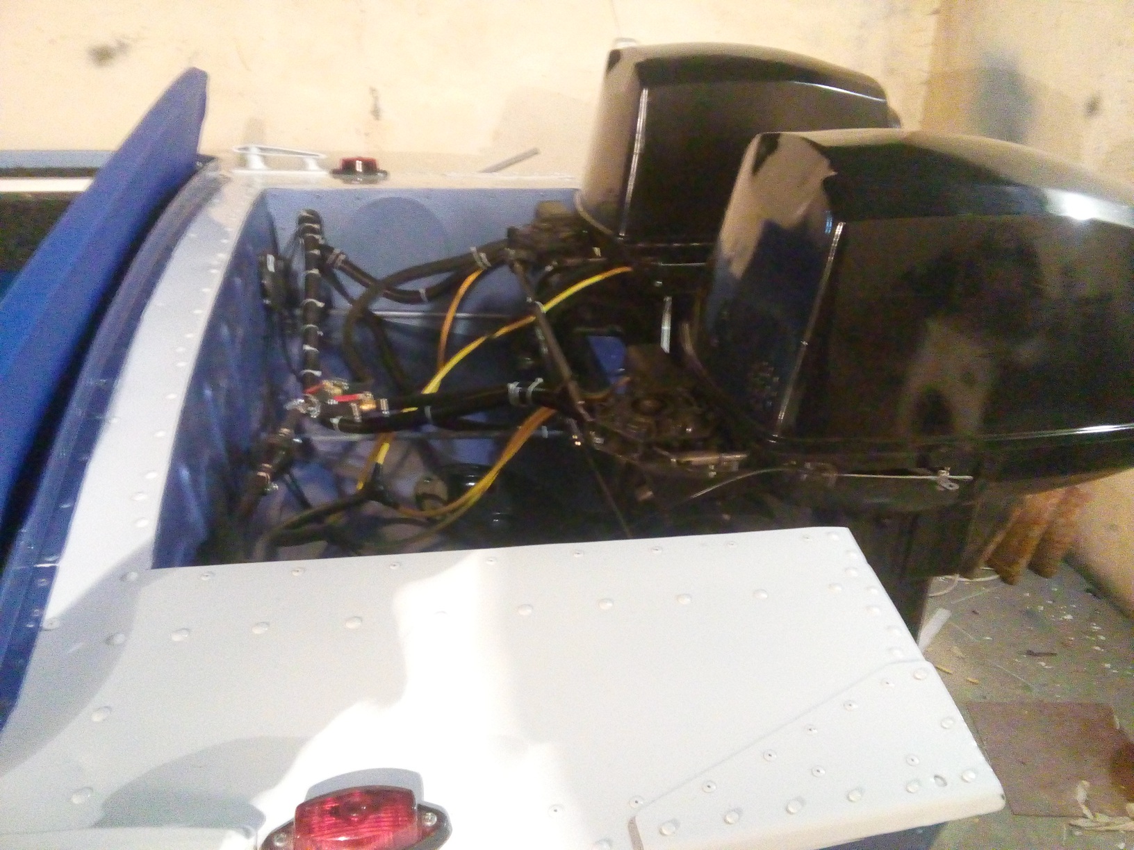

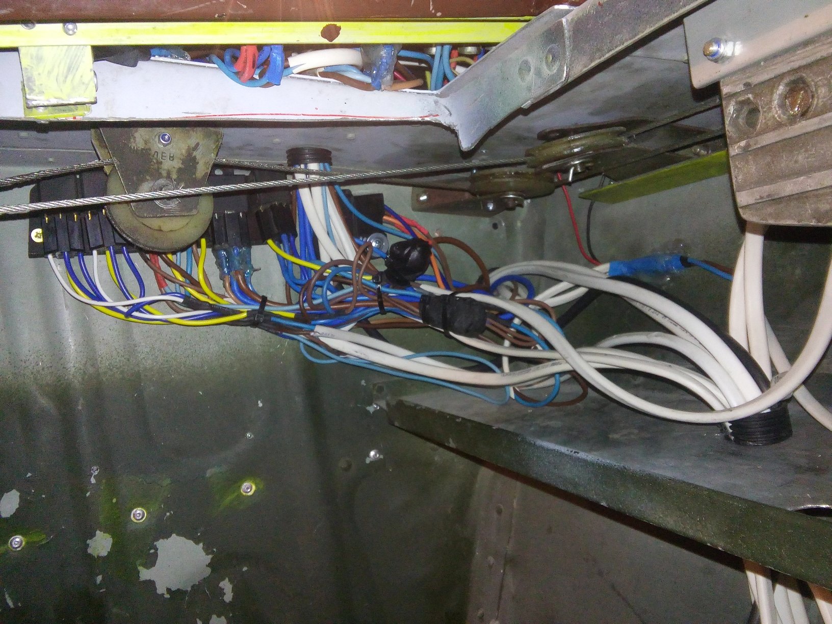

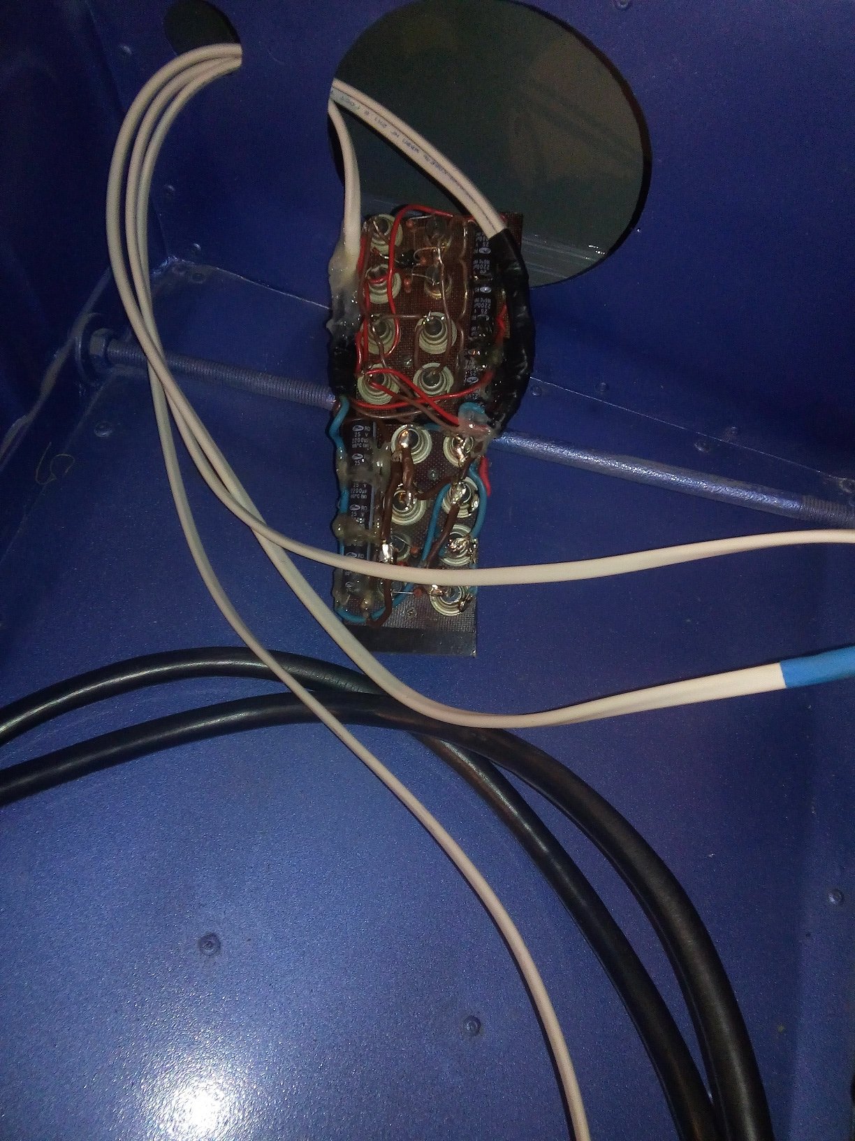

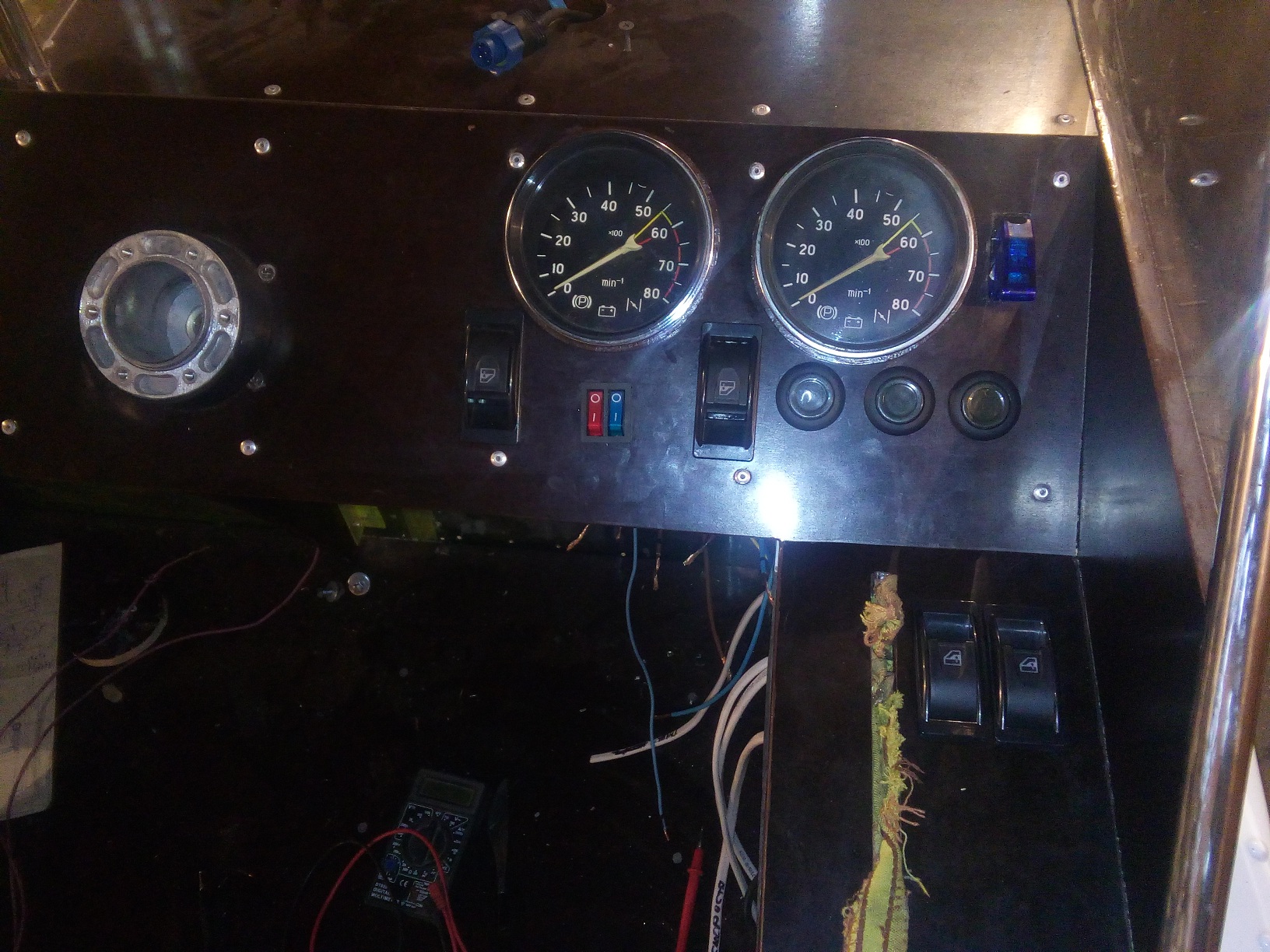

диодные мосты для зарядки от 2х моторов ну хоть както отработать

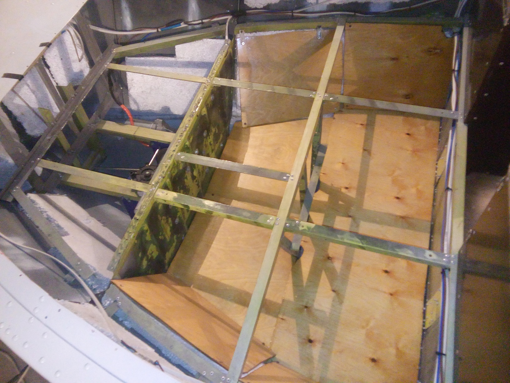

ящик акумулятор потом пришлось разбирать потому что акумулятора пришлось ставить 2:)

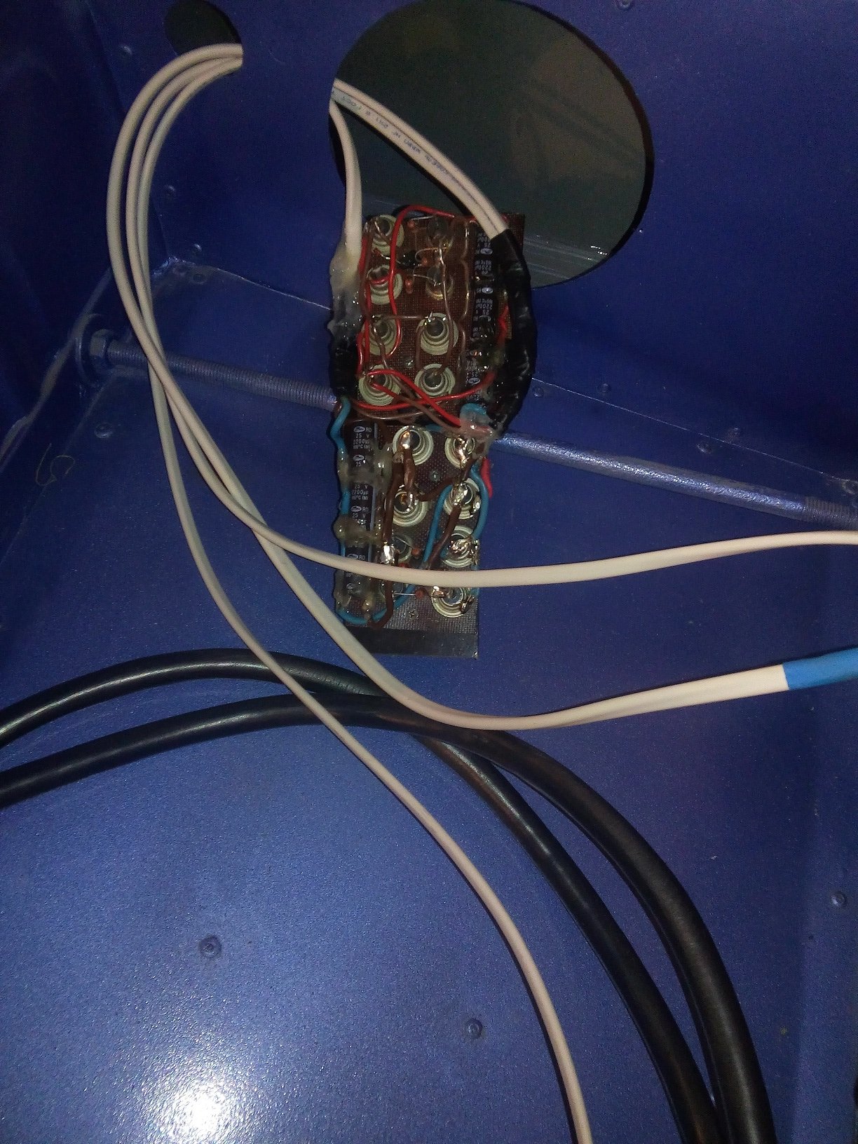

20170923_210813.jpg20171019_200517.jpg20171020_185453.jpg20171026_222819.jpg20171026_222838.jpg
да я знаю со стороны страшно но по факту там понты есть схема

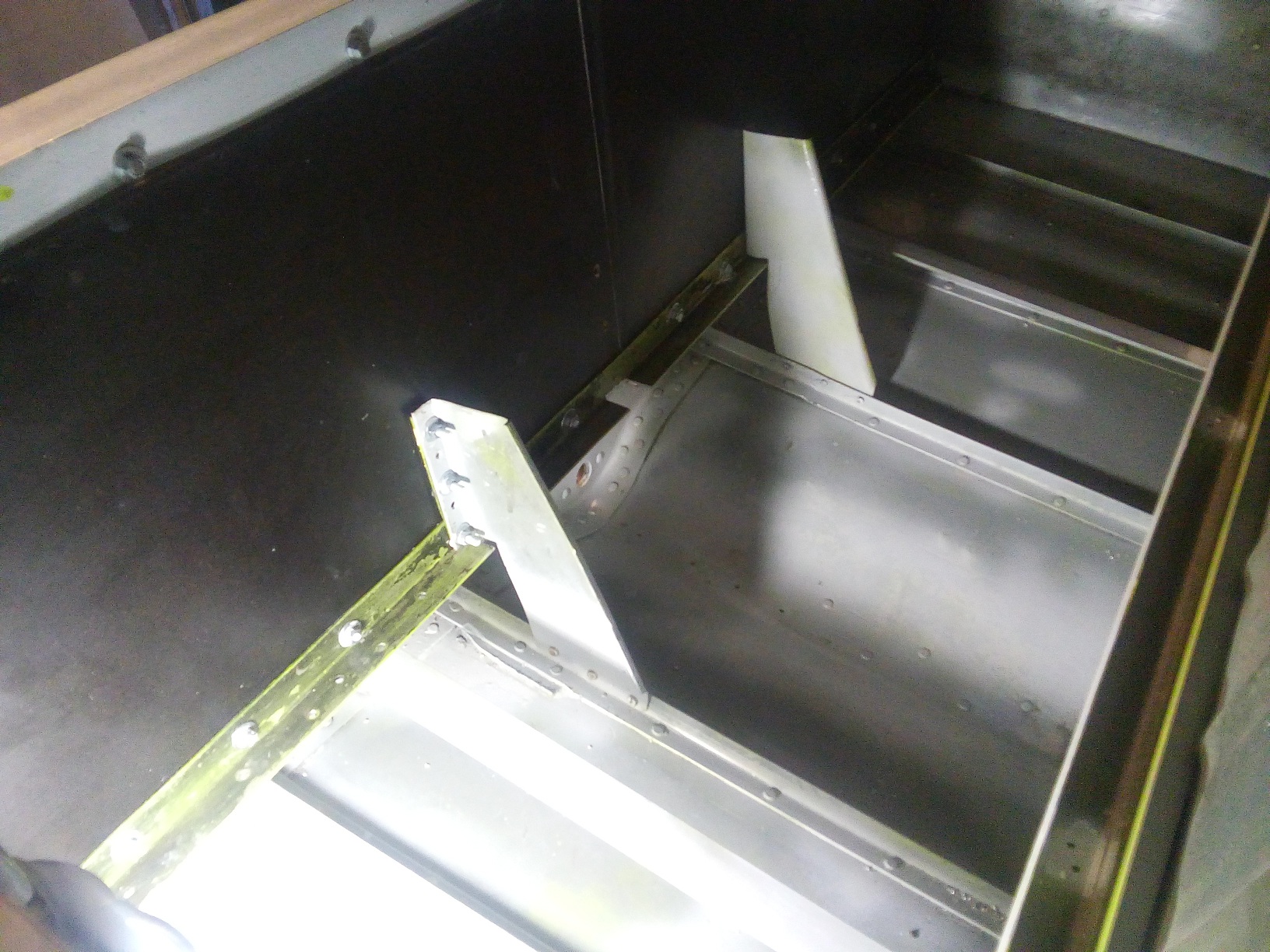

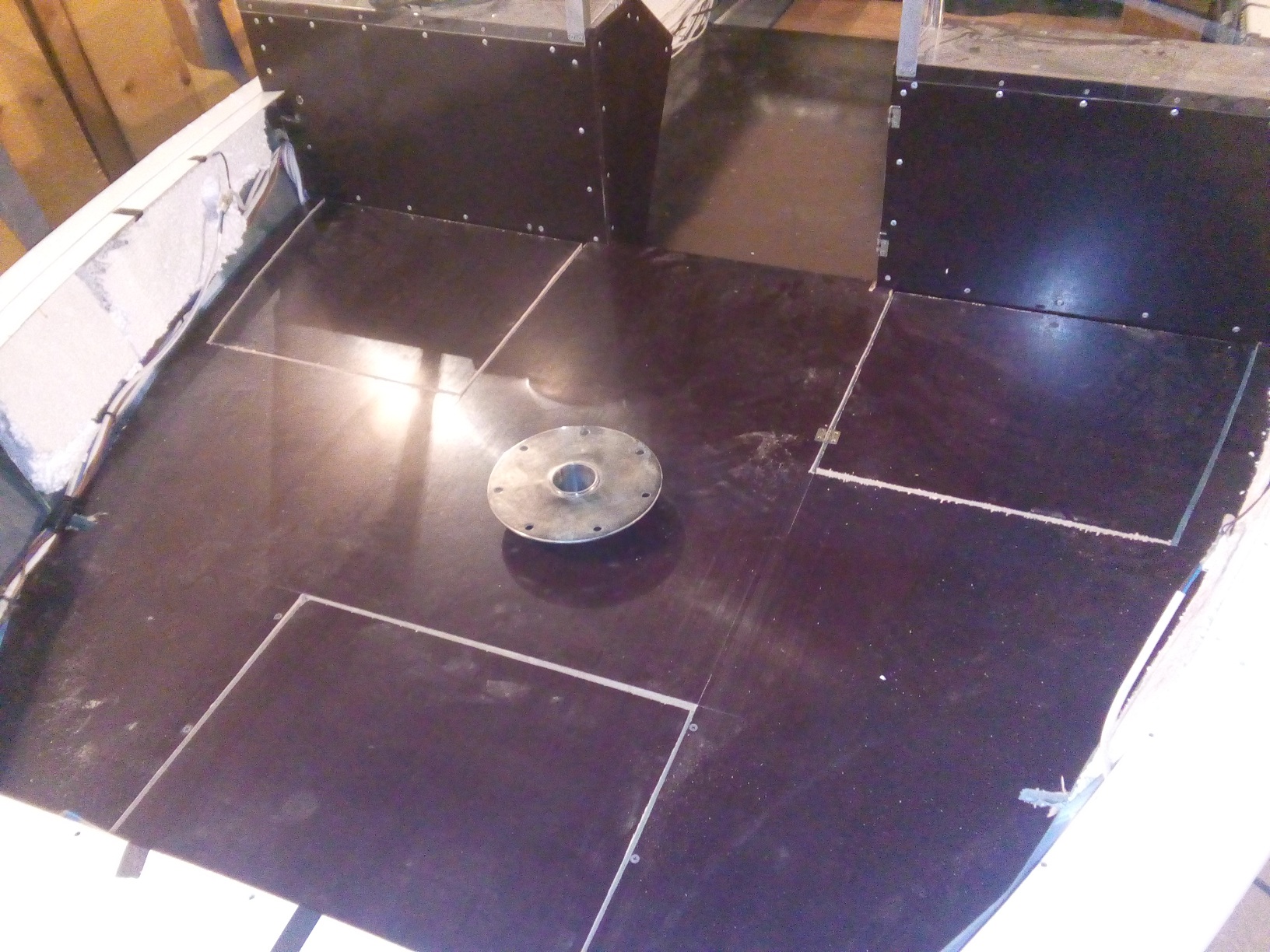

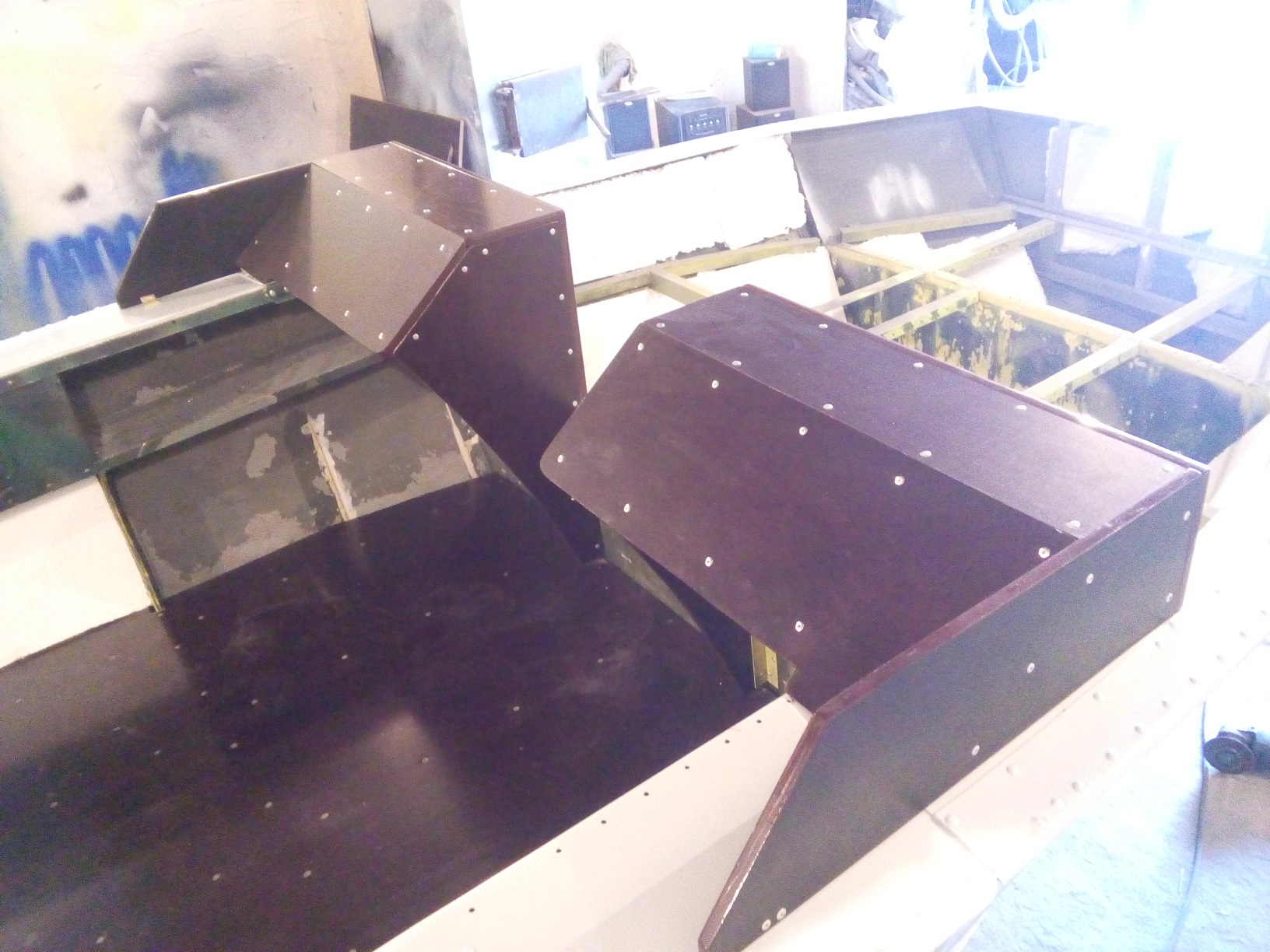

стакан под стул и разкрой рундуков

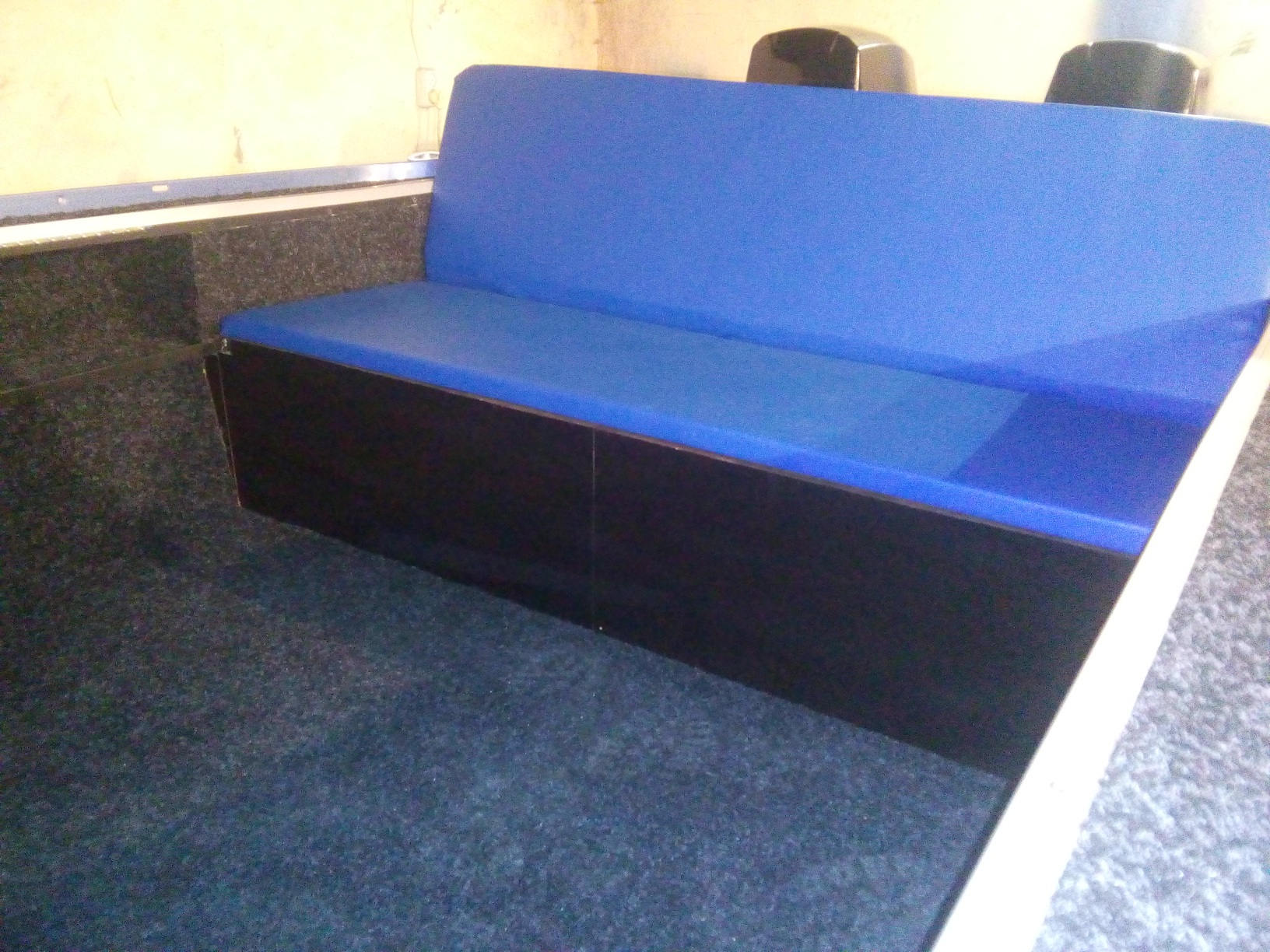

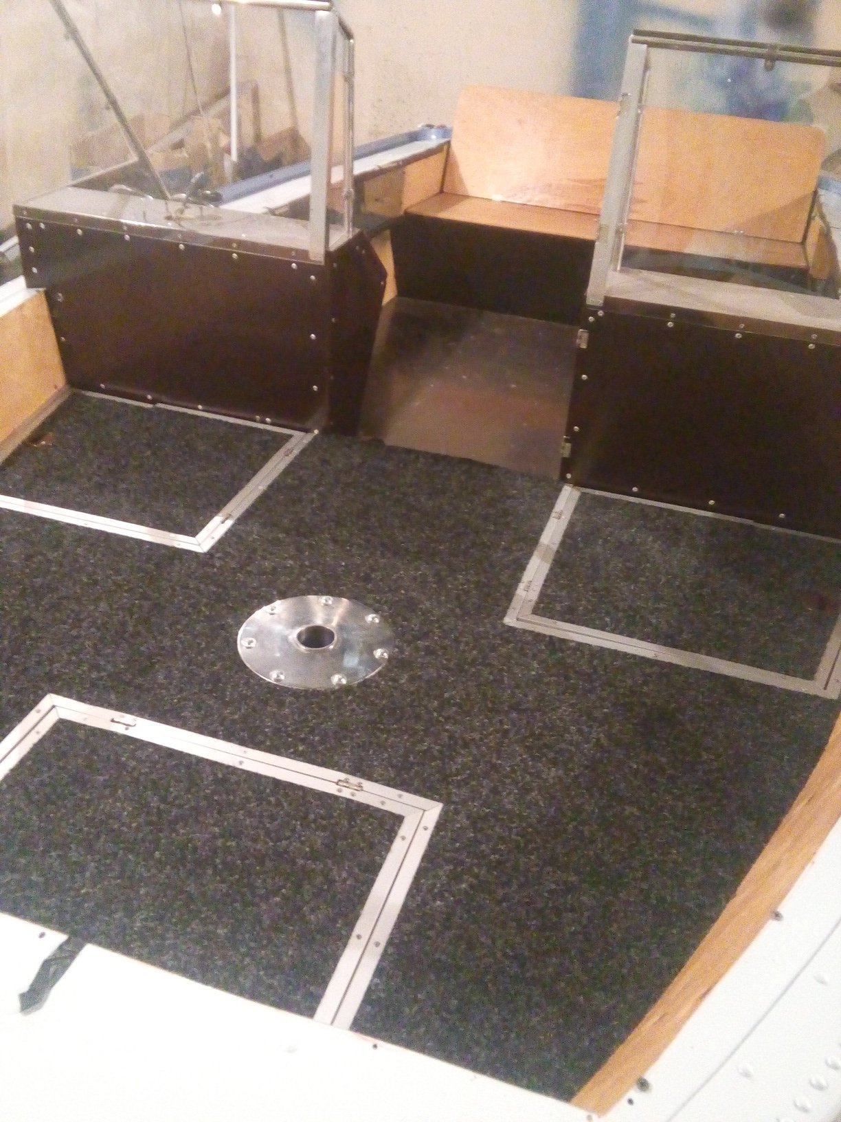

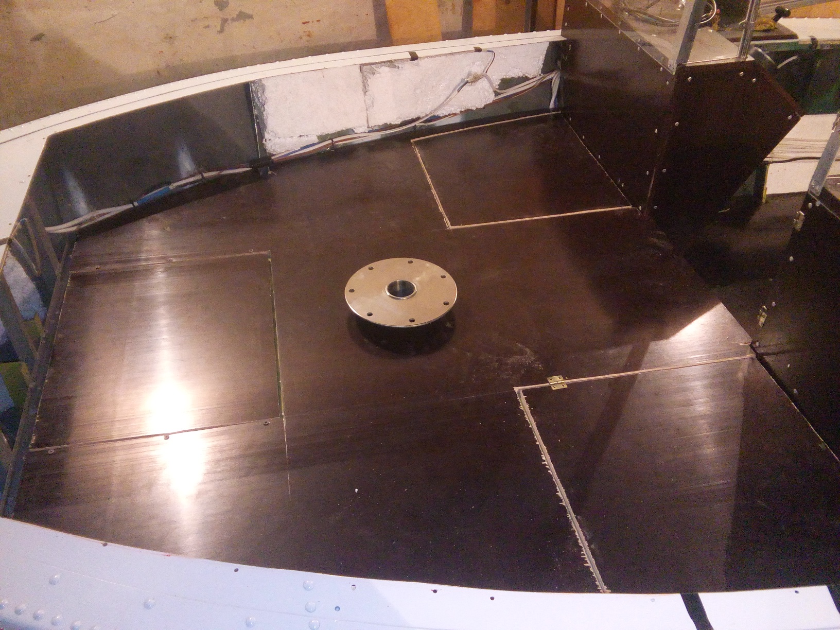

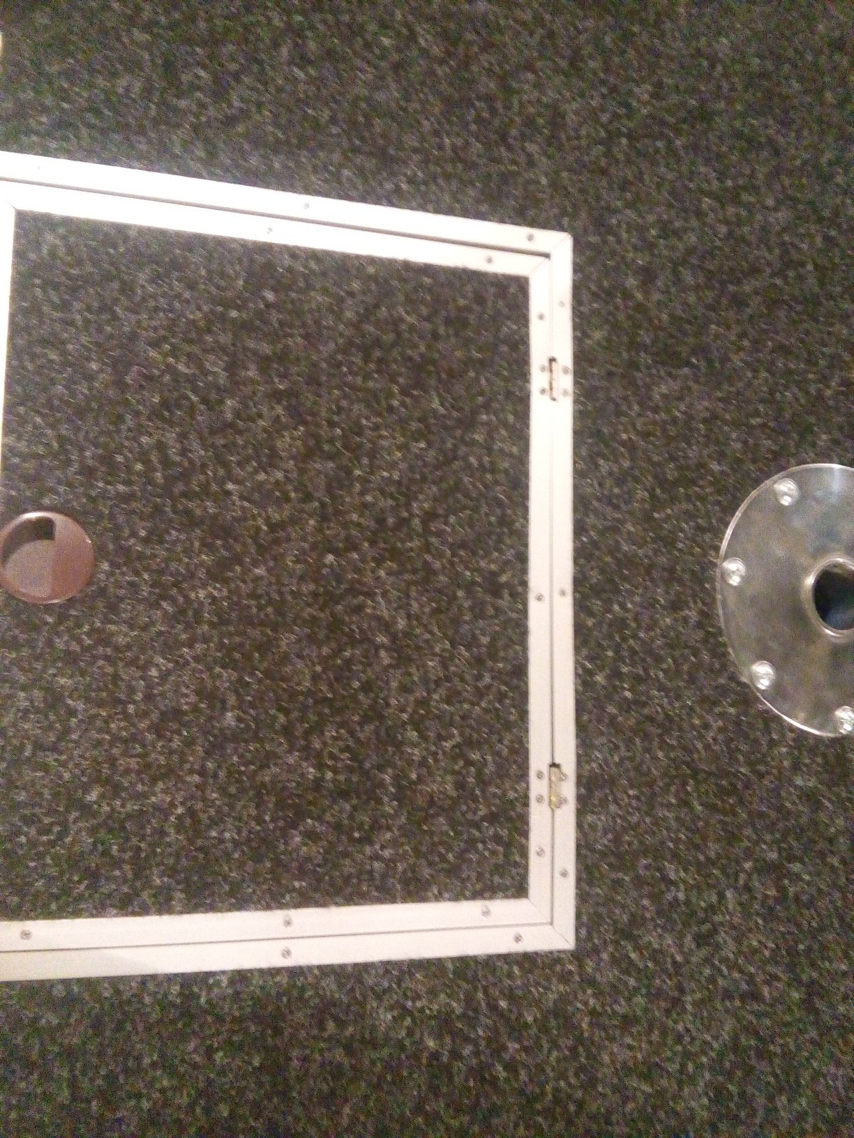

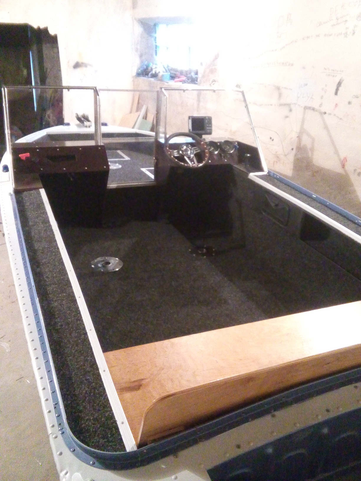

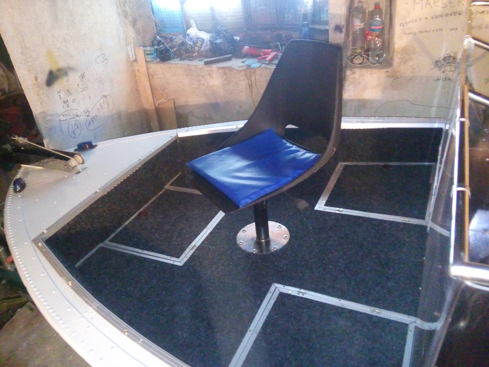

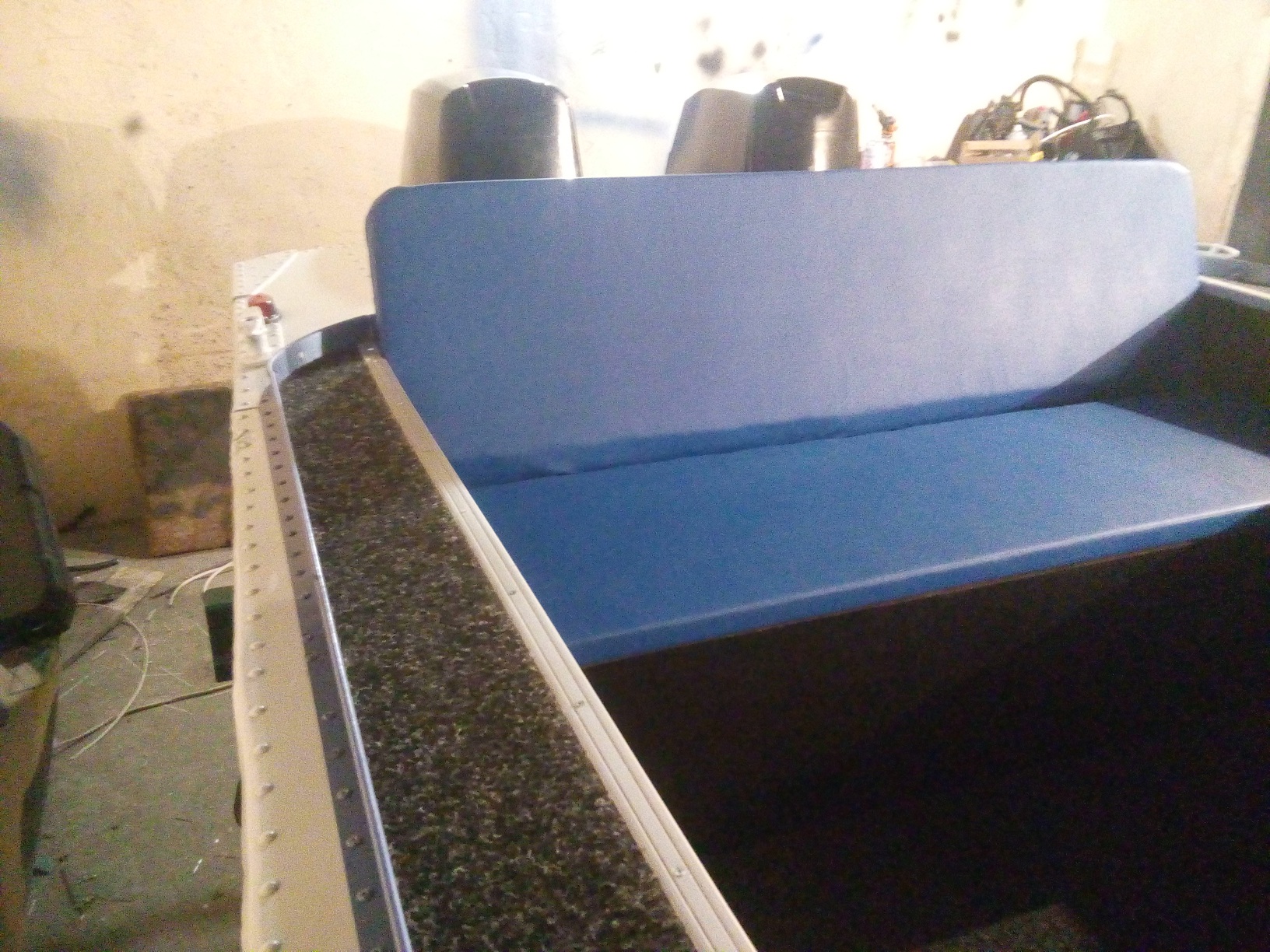

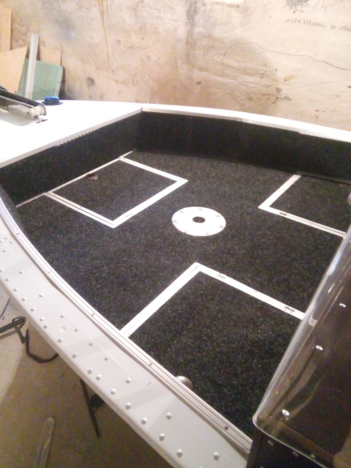

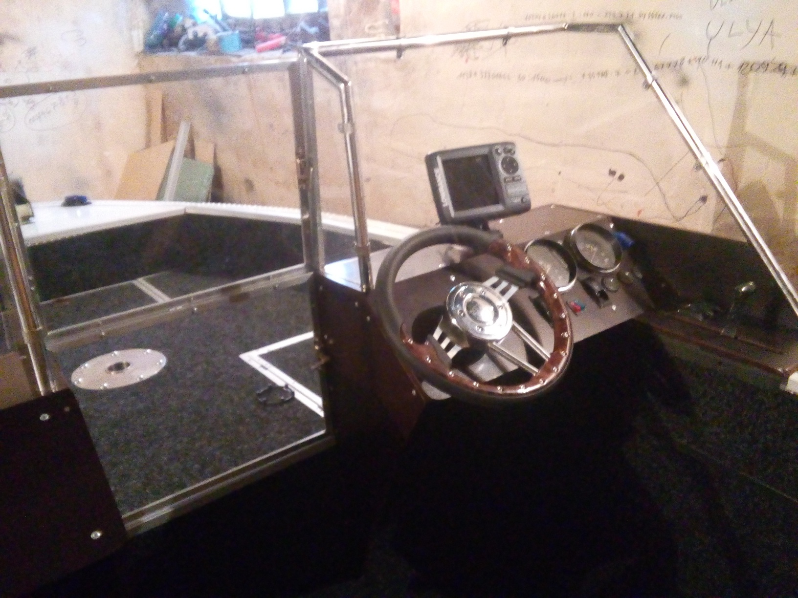

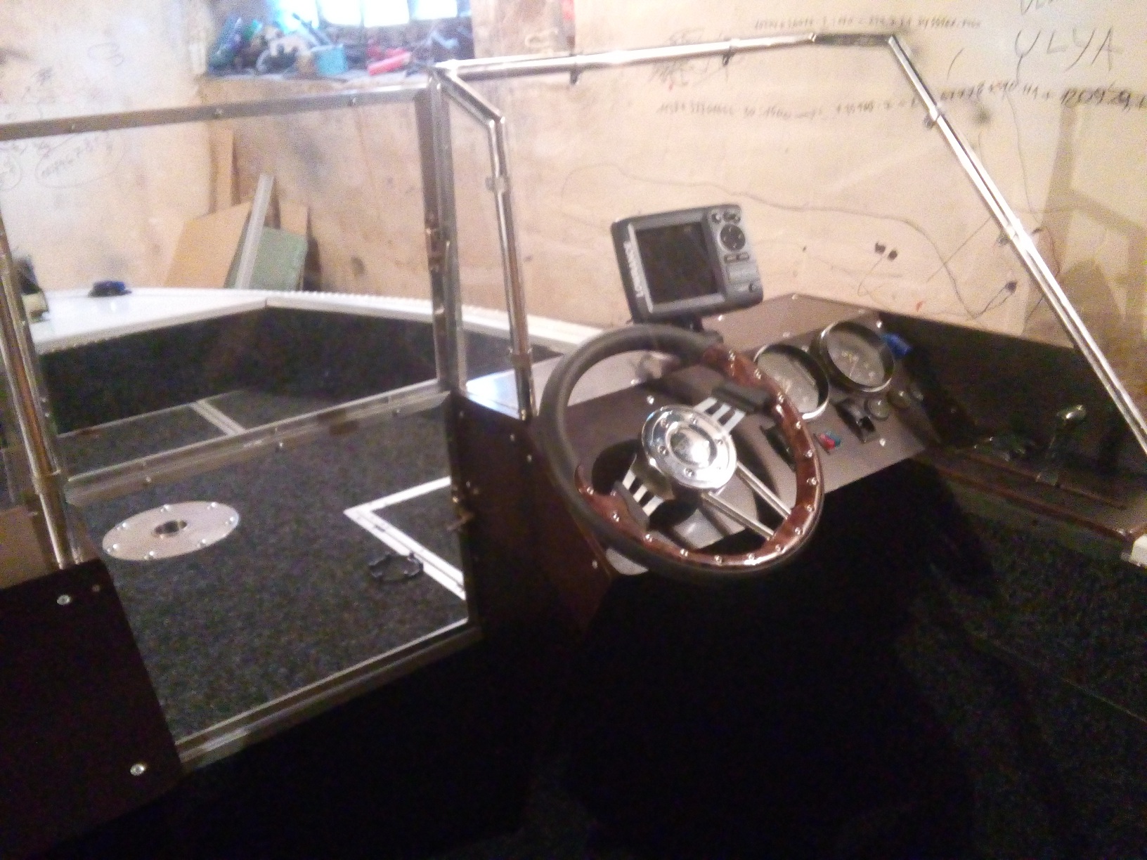

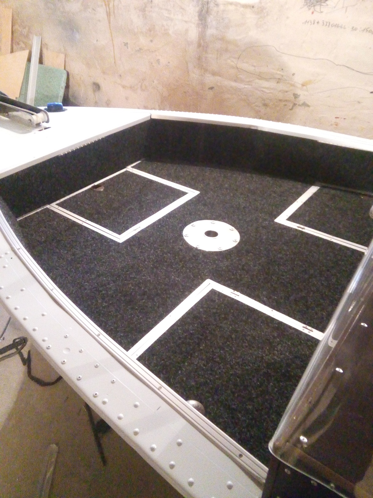

ковролин эпицентр на резиновой основе реально не дорогой клей для бамбуковых обоев контактный просто супер найду банку сфоткаю

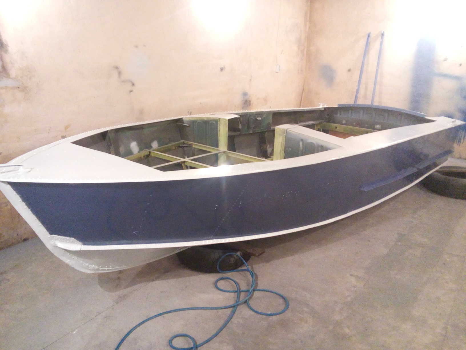

20171105_193113.jpg20171108_132142.jpg20171108_132354.jpg20171108_132648.jpg20171108_132701.jpg

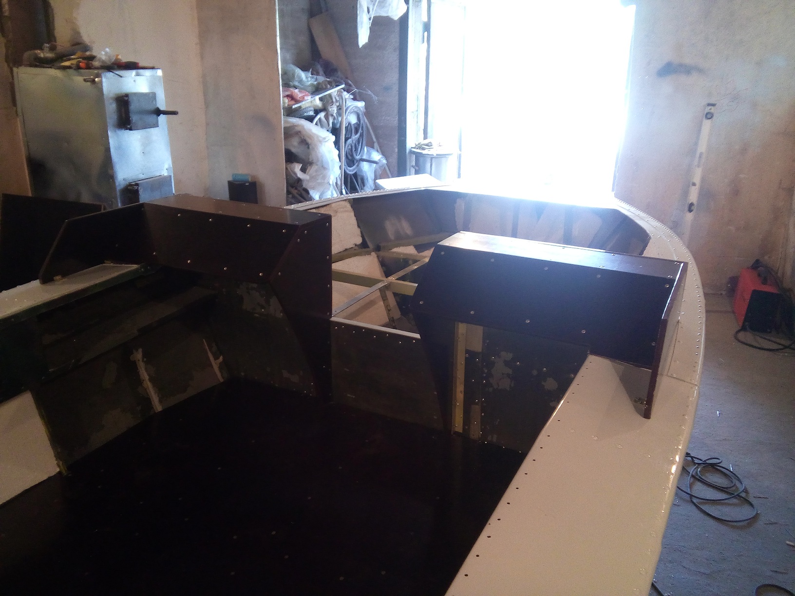

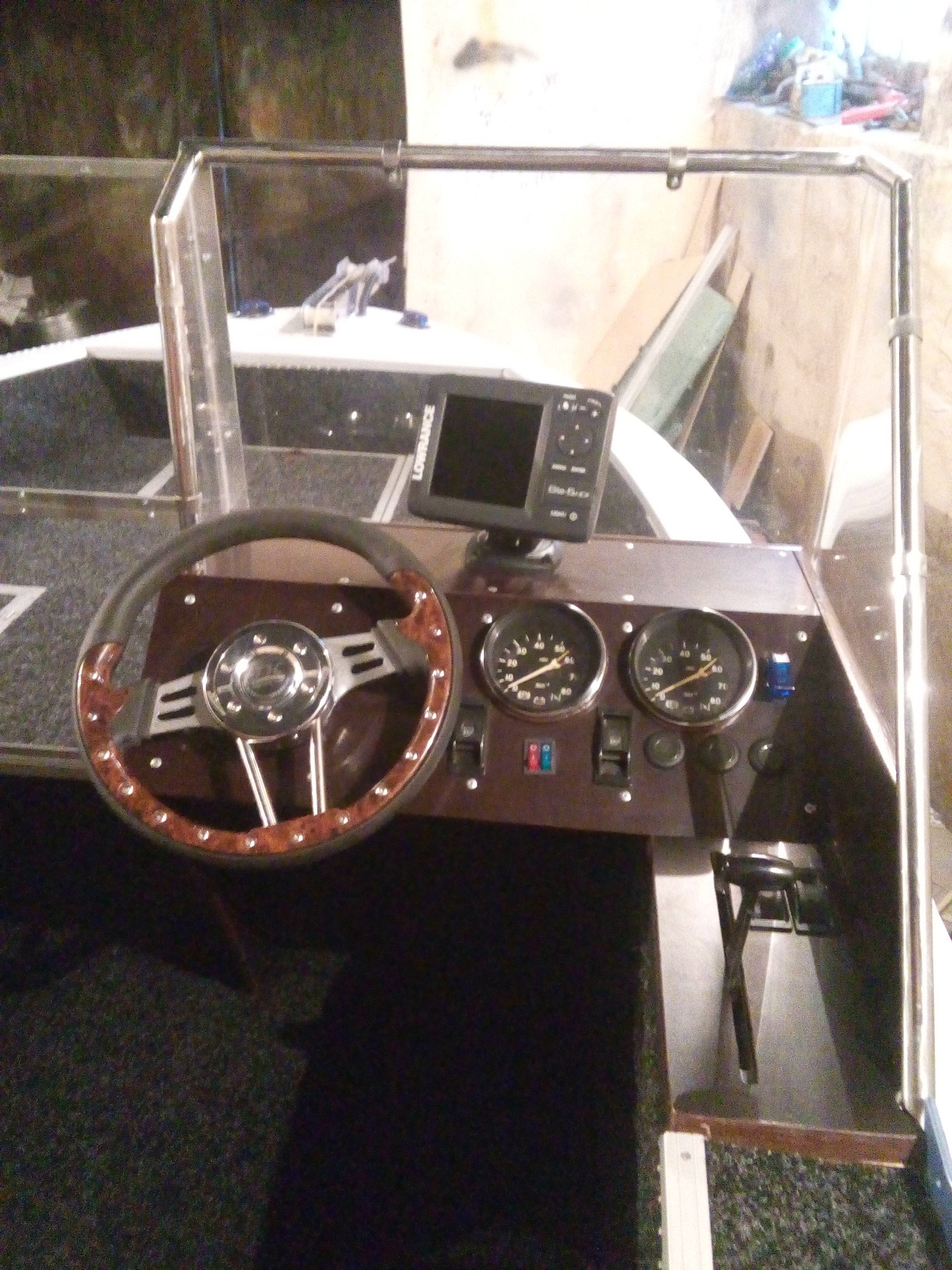

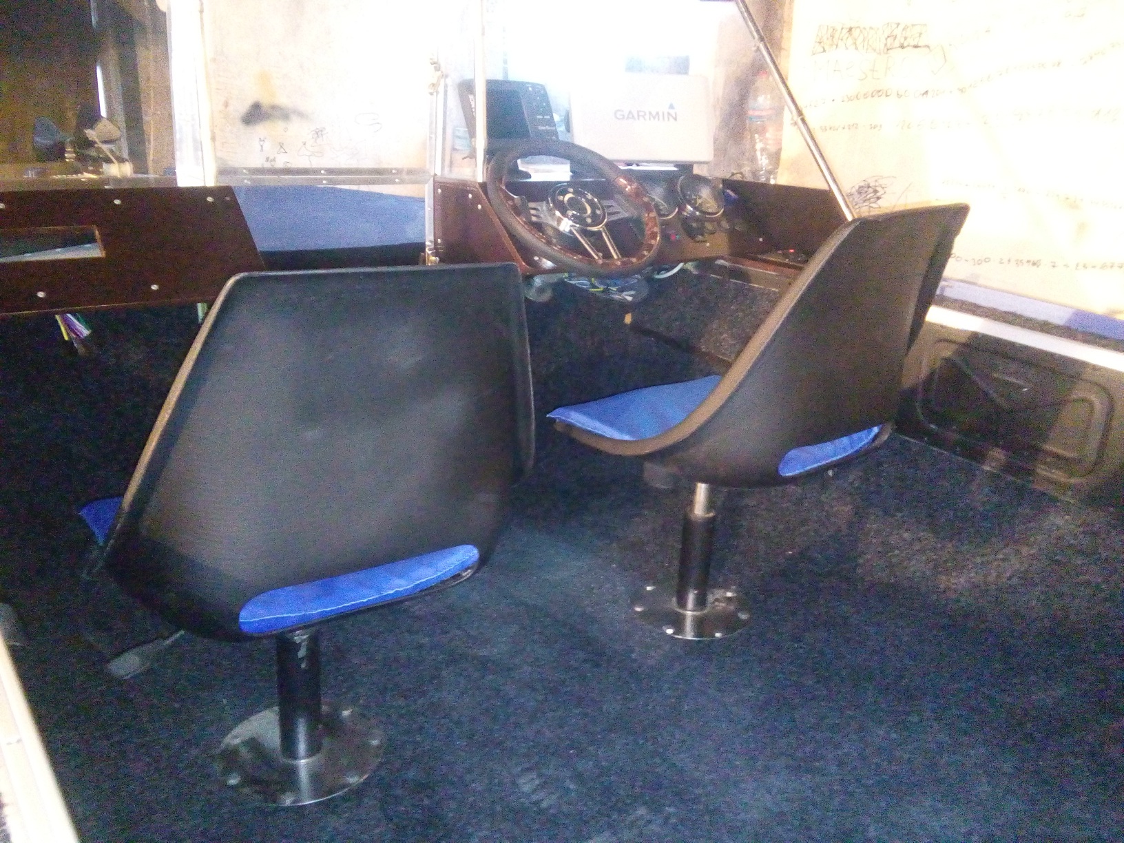

сидуха пока не обшита но пропитанна 3 раза лаком

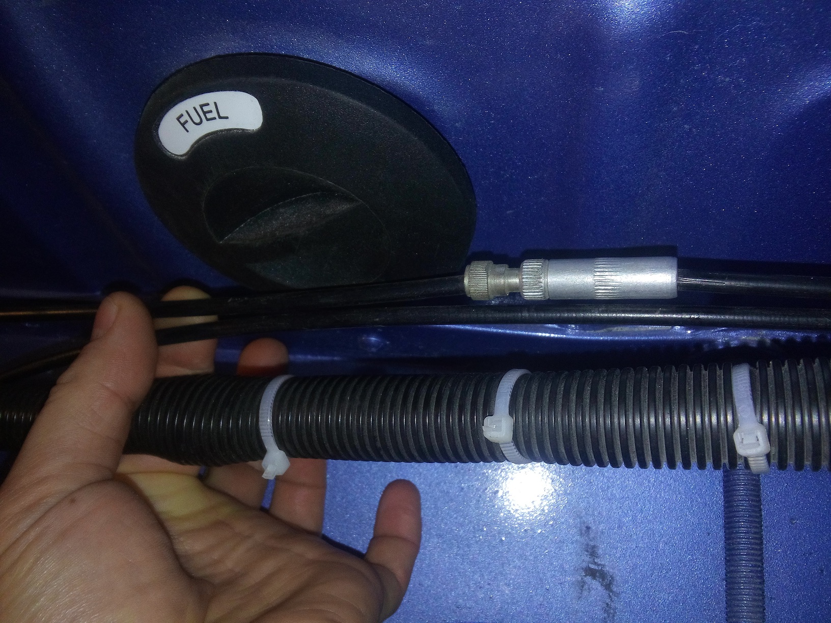

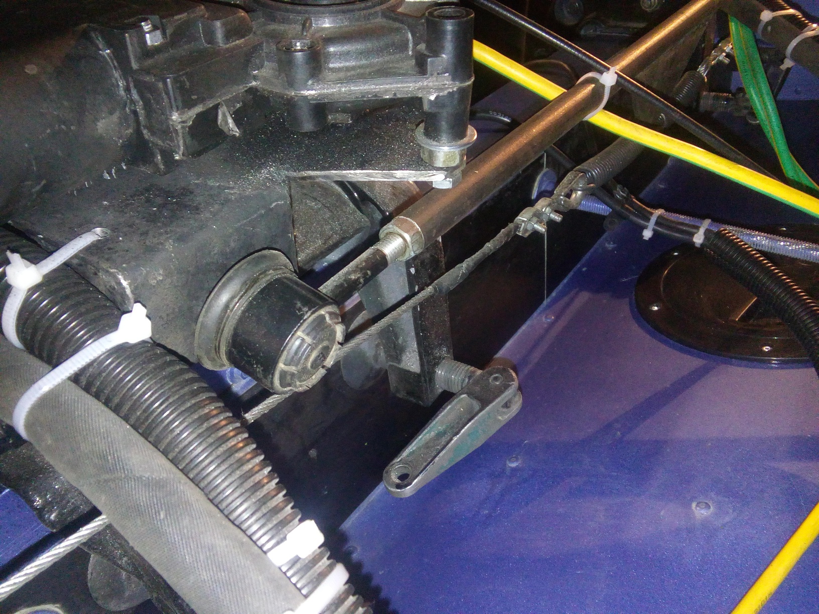

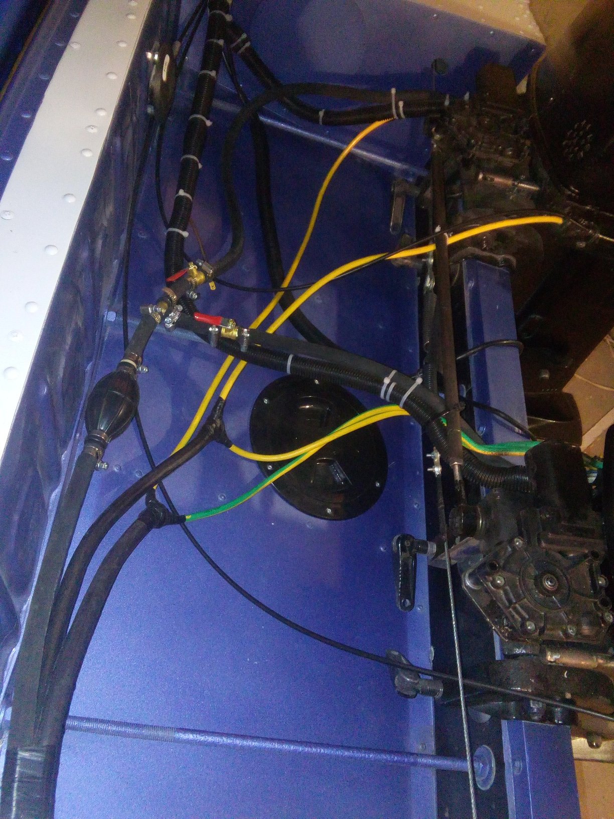

вот как было реализованно рулевое под спарку нептунов много чего насмотрелся в гугле и решил все таки по своему

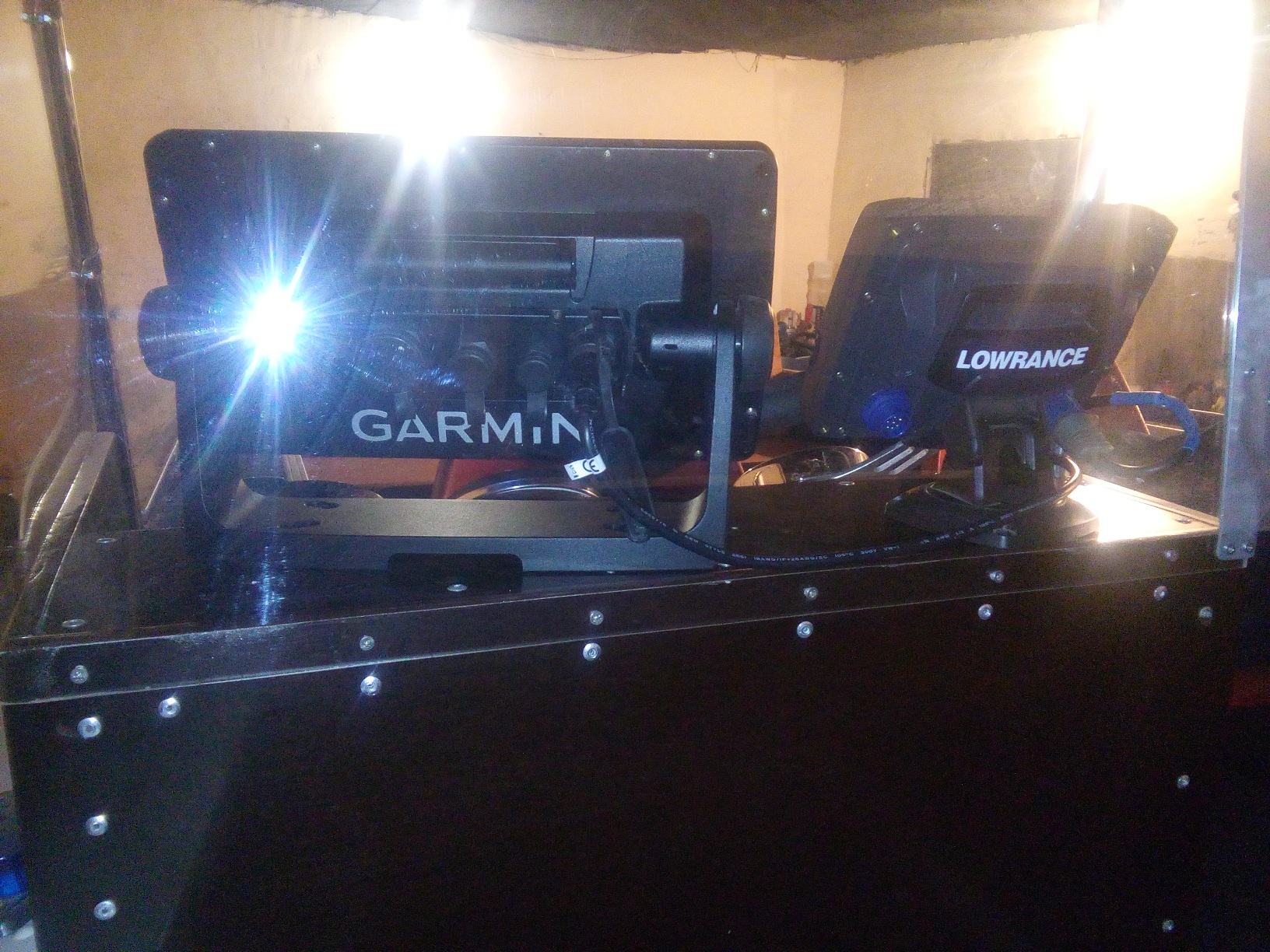

резал лючек для крепежа датчика структур сканера бокового
засовывать его под днище иначе затеняет ногой мотора

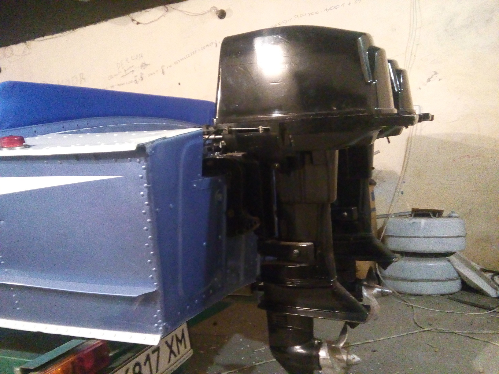

моторы перебраны до болтика на бочке часы на воде посмотрим
нога с офисного стула конуса нержавка заранее у токаря попросили чутка прослабить конус и теперь он благополучно переставляется на нос
подушки тупо приклеил контактным клеем чтоб не искать их по всей лодке

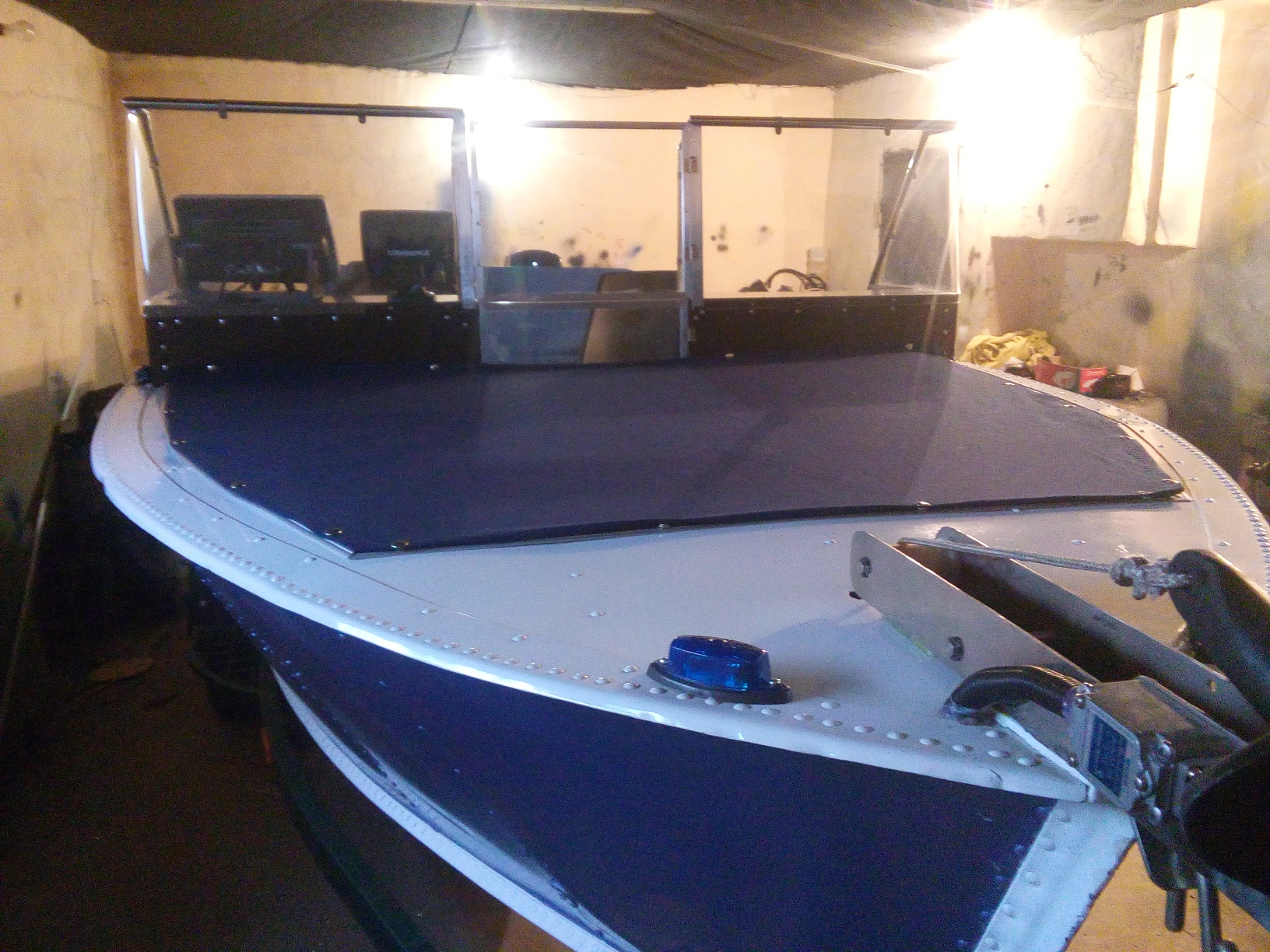

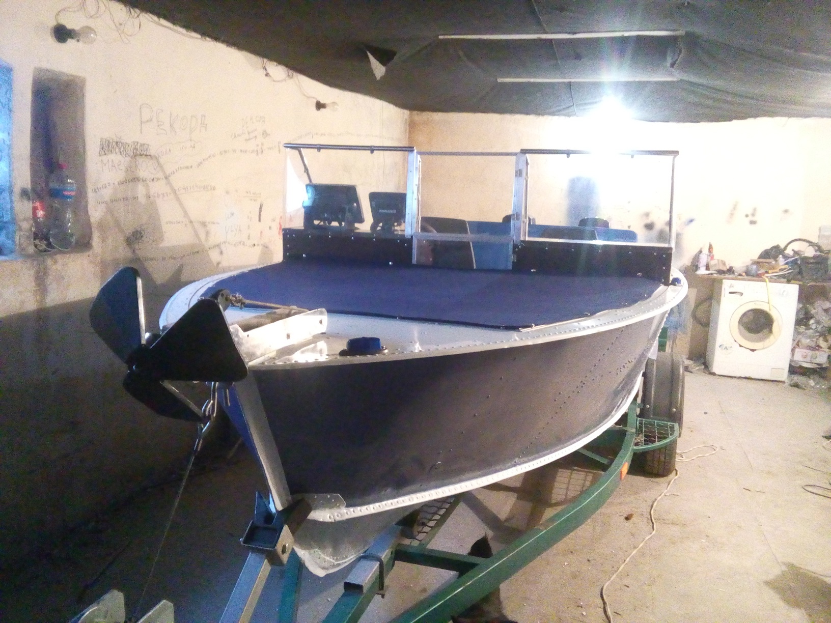

был пошит тент на нос от забрызгивания
20180301_151953.jpg20180301_151820.jpg20180216_202310.jpg20180301_151553.jpg20180301_151211.jpg

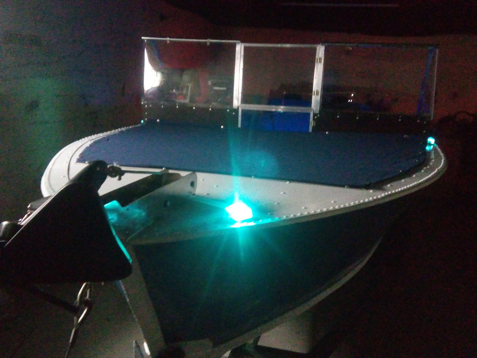

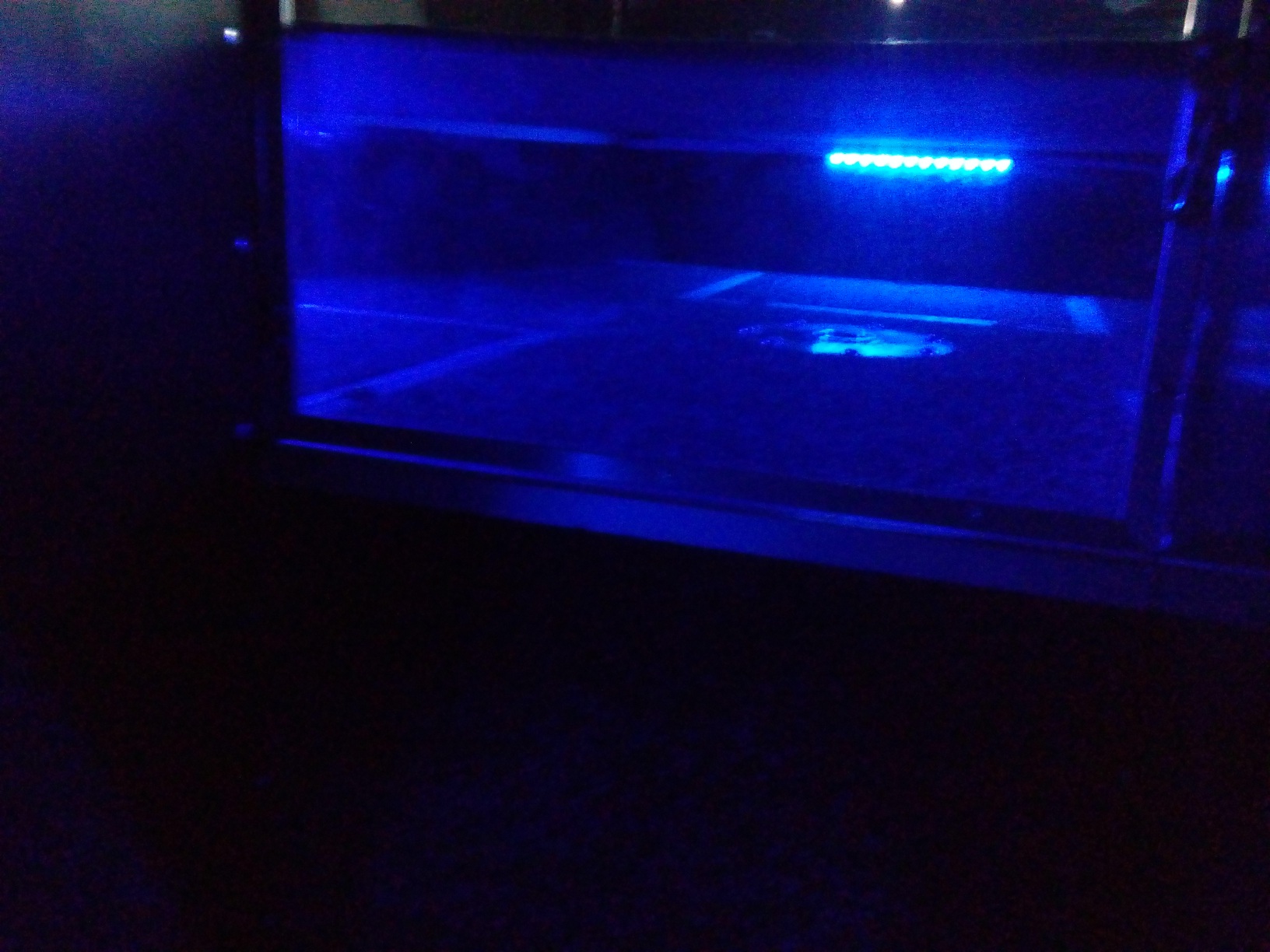

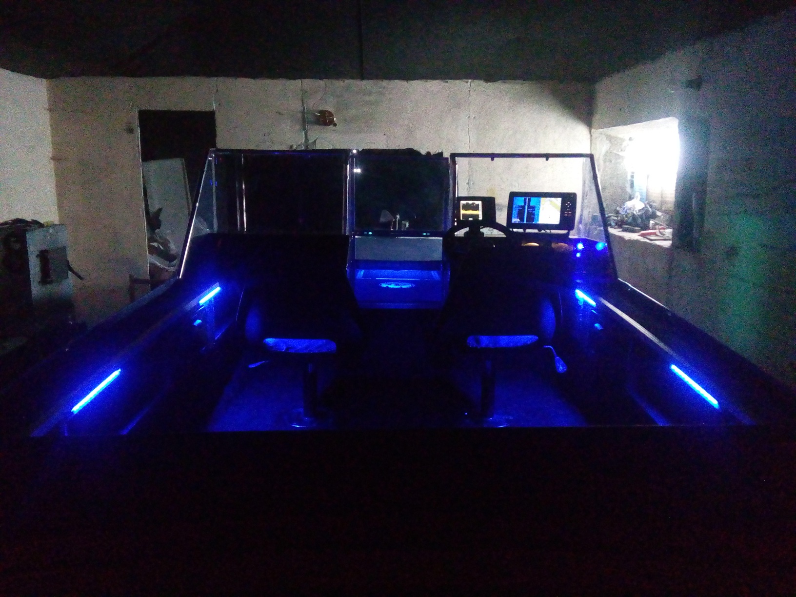

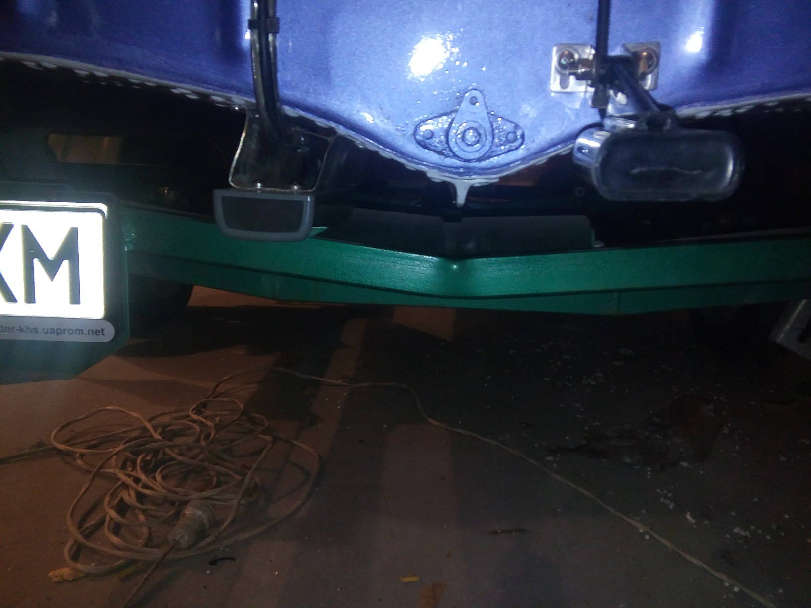

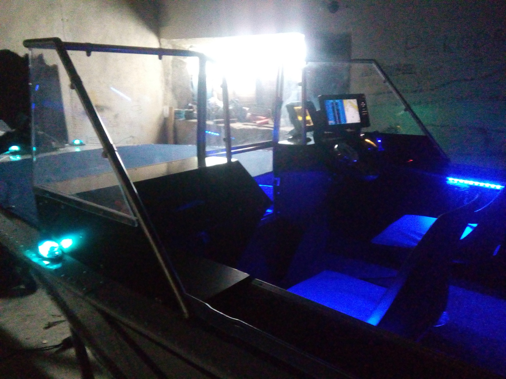

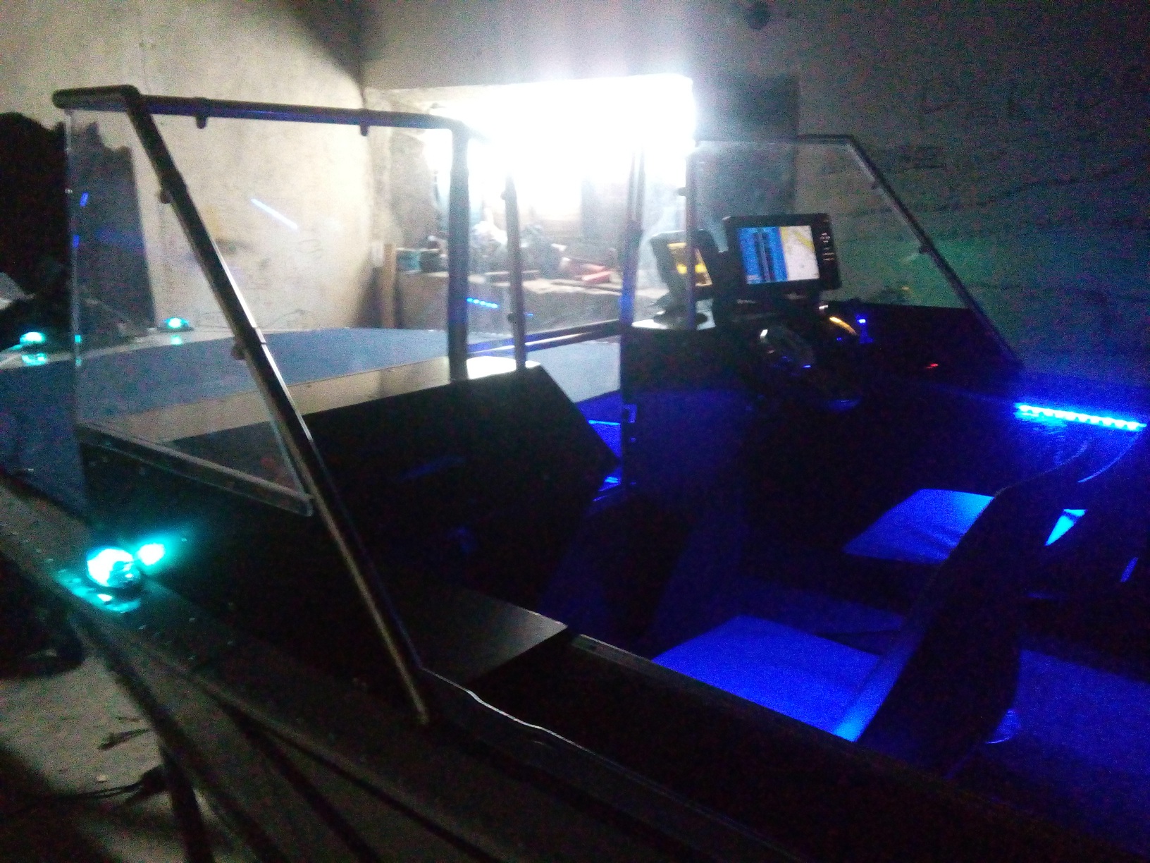

светодиодные ленты мало потребления и довольно не слабое освещение во всяком случае в этом году двойник с жопы по ночи никто вытягивать не будет
знаю что синие огни нельзя должны быть зеленые и белые но както не по феншую да и мне главное чтоб меня видели среди вднх ночью
28 259
2 880
Огни рекомендую сделать по правилам!
Для твоей безопасности и что бы гимс не цеплялся.
Левый = красный
Правый = зелёный
Кормовой = белый
И круговой = белый

Моя критика пока только по огням ходовым. Считаю это очень неправильно и может быть опасно на воде.
Не вводи других в заблуждение неправильной илюминацией.

нет все решается вот такой штучкой довольно просто в любой момент можно подстроить 20180301_214046.jpg

ну по теории:)
