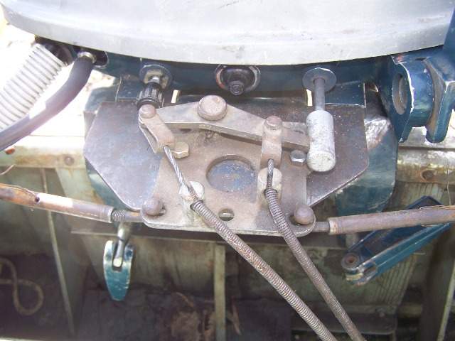

Моторчик с ваз 2110 стеклоподьемник можно брать любой левый или правый все равно его разберать надо и перегерметизировать герметиком ибо на заводах с ним дифицит заодно переворачивается в нем шестерня и он стает левым ну или правым только там есть регулировочные шайбы их надо оставить на своих местах управление моторчиком кнопка стеклоподьемника с газели помоиму. Большая и с сыловыми контактами кнопку в принципе можно брать любую главное чтоб контакты были размером под стандартную папу/маму. Если контакты в виде иголок та згорит. Она управляет стеклоподемником через блок такая тебе не подойдет.

809493_81590.jpg вот пример переключения только вместо болта по центру у тебя стоит моторчик ну и 2концевика надо
