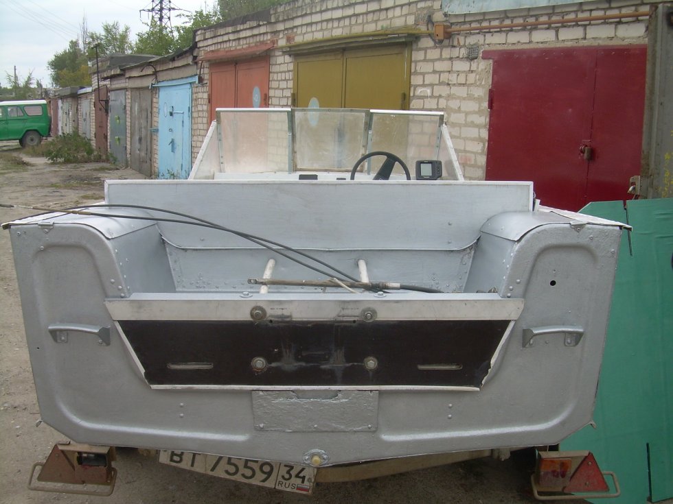

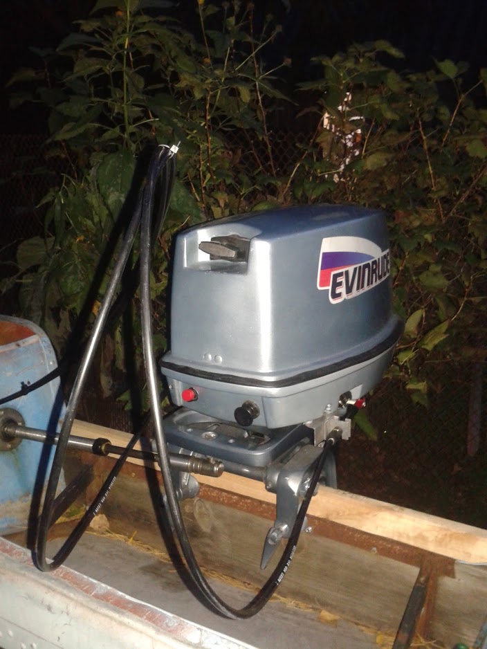

Тоже думаю взять воронеж. Во первых дёшево, во вторых пробовал на амг 470, не понравилось. Долбит по небольшой волне, по средней вообще не пошла, думал разлетится на куски. Если на воронеж повесить 4 тактный 30 транец выдержит? И у моего мотора нога длинная, поднять транец сложно или нет?

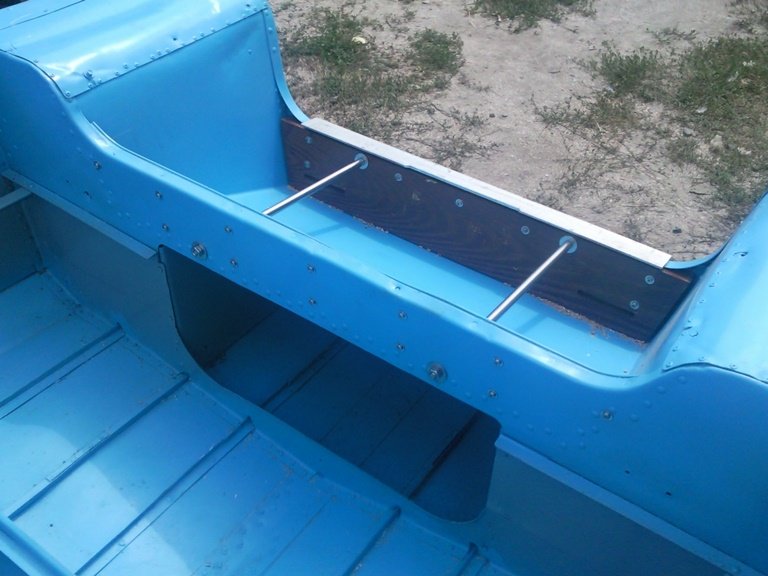

Транец у старой лодки скорее всего будет вывернут. Но на Воронеже есть достаточно проверенная и многократно повторенная конструкция для его усиления. Такого типа.

Спасибо за советы. Я изучил конструкцию. Усилить не проблема. Надо поднять сантиметра на 15. В инете не нашёл способов. Думаю накладной во всю ширину из бакелитовой фанеры плюс вместо растяжек перегородки поставить приклепать к дну рецесса и прикрутить к транцу и переборке.
Я когда свою лодку купил (спас от распила на металл), у нее транец уже сильно выгнут был. Мы его выстучали немного, а потОм сварили две косынки из уголка, которые как раз к дну рецесса прикрутили на болты в местах крепления переборок нижних. Ну и к транцу соответственно. Получилось не слишком эстетично, но достаточно прочно. Ни Вихрь, ни Джон не смогли вывернуть транец назад.
А поднимал его достаточно примитивно - подложил березовый брусок, его прикрутил к новой высокой транцевой доске. Так и проездил весь сезон. Весной, если будет вдохновение - переделаю. Но скорее всего не будет ))) Колхозно, конечно, но держится пока.

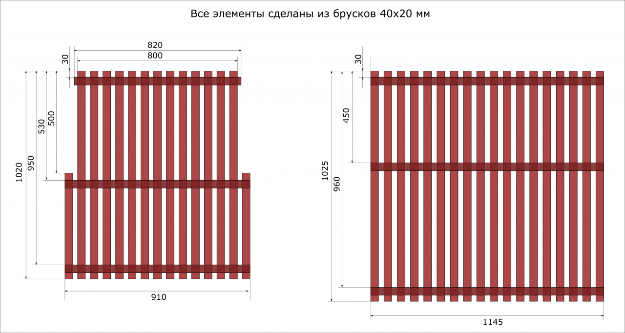

Всем привет. а есть у кого-нибудь размеры пайол?
Заранее благодарен.
Хорошего дня.

Я б не расчитывал на вариант найти готовый шаблон именно для вашей лодки. К сожалению, размеры гуляют, местами перекосы и тд и тп. Идеально не лягут слани с другой такой же лодки. Картонные коробки набираем, из них делаем по месту лекала. И потом по лекалам вырезаем из фанеры или других понравившихся листовых материалов.

Если еще актуально, могу снять размеры, я пару лет назад новые, аналогичные заводским, изготовил.

Всех приветствую.
Буду признателен.
Если удобно на почту, belenov211@gmail.com
Отослал email, продублирую здесь, а ну как кому еще пригодится:
227173
Имейте ввиду, ваши размеры могут слегка отличаться (как в старом анекдоте: "после сборки тщательно обработать напильником и молотком" :) ).
Подтверждаю у меня длина пайол 1010 и 1015, то есть на 10мм меньше.
