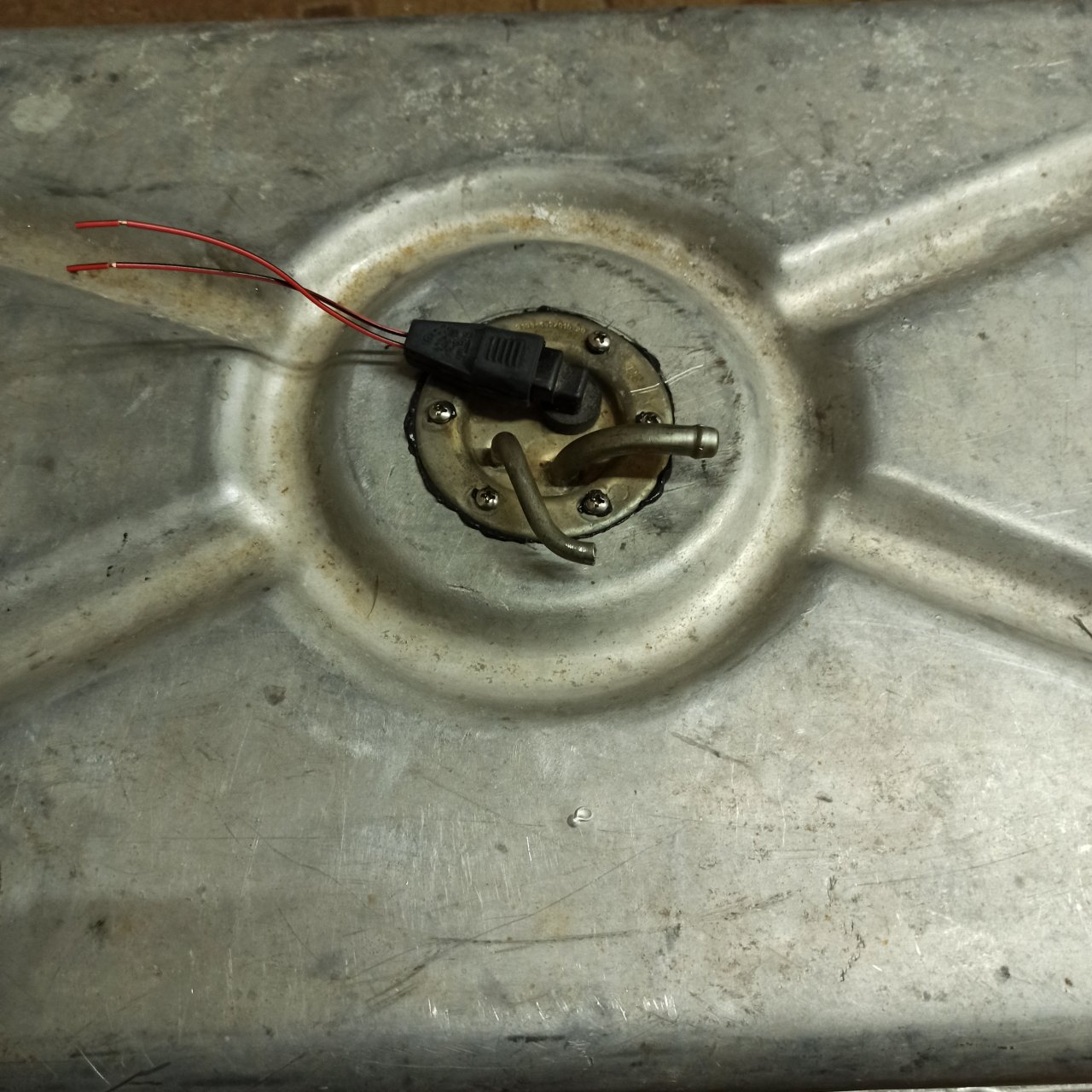

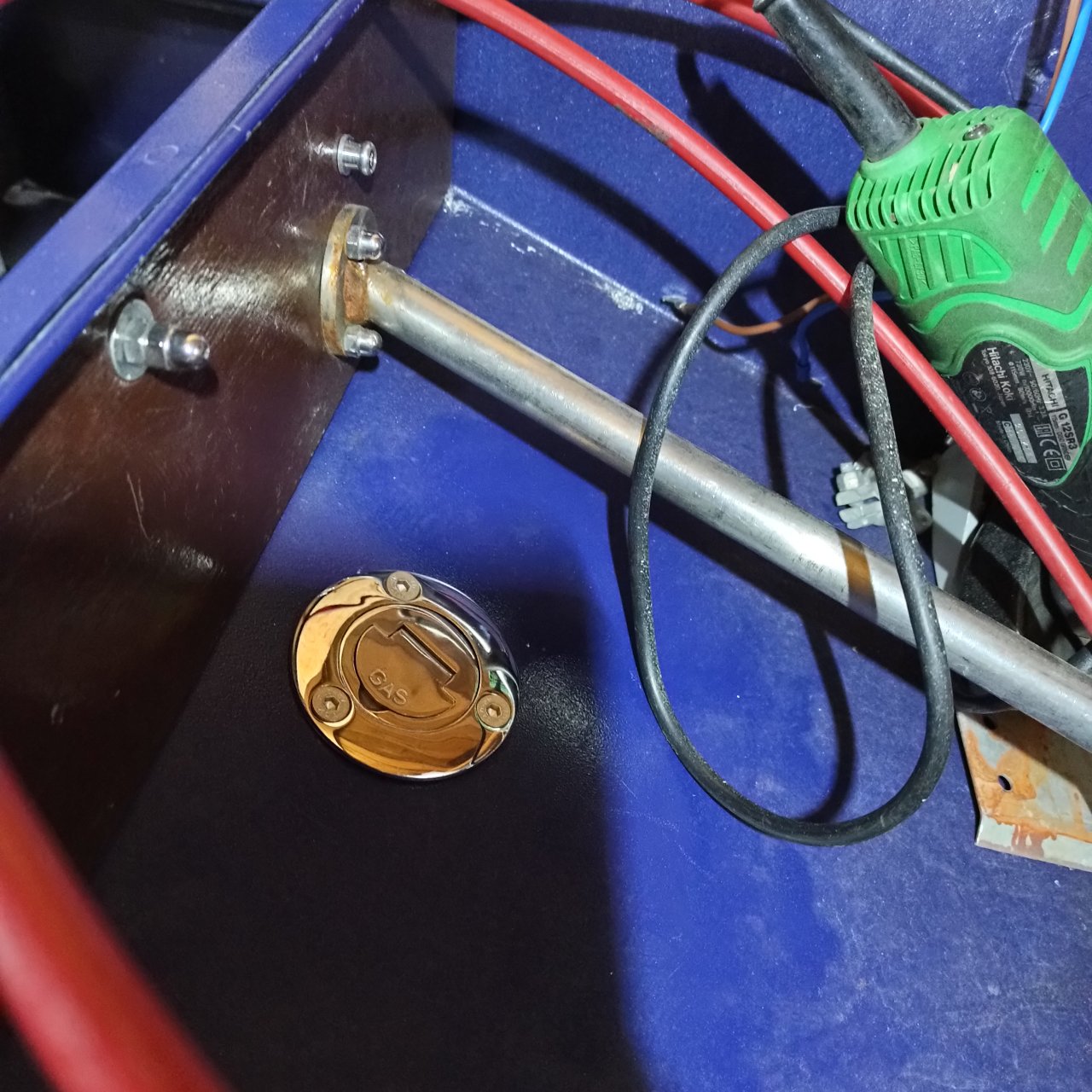

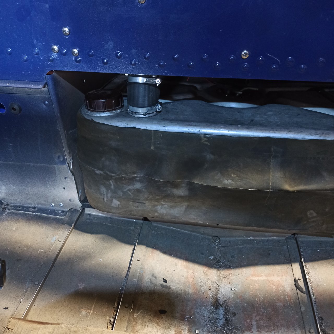

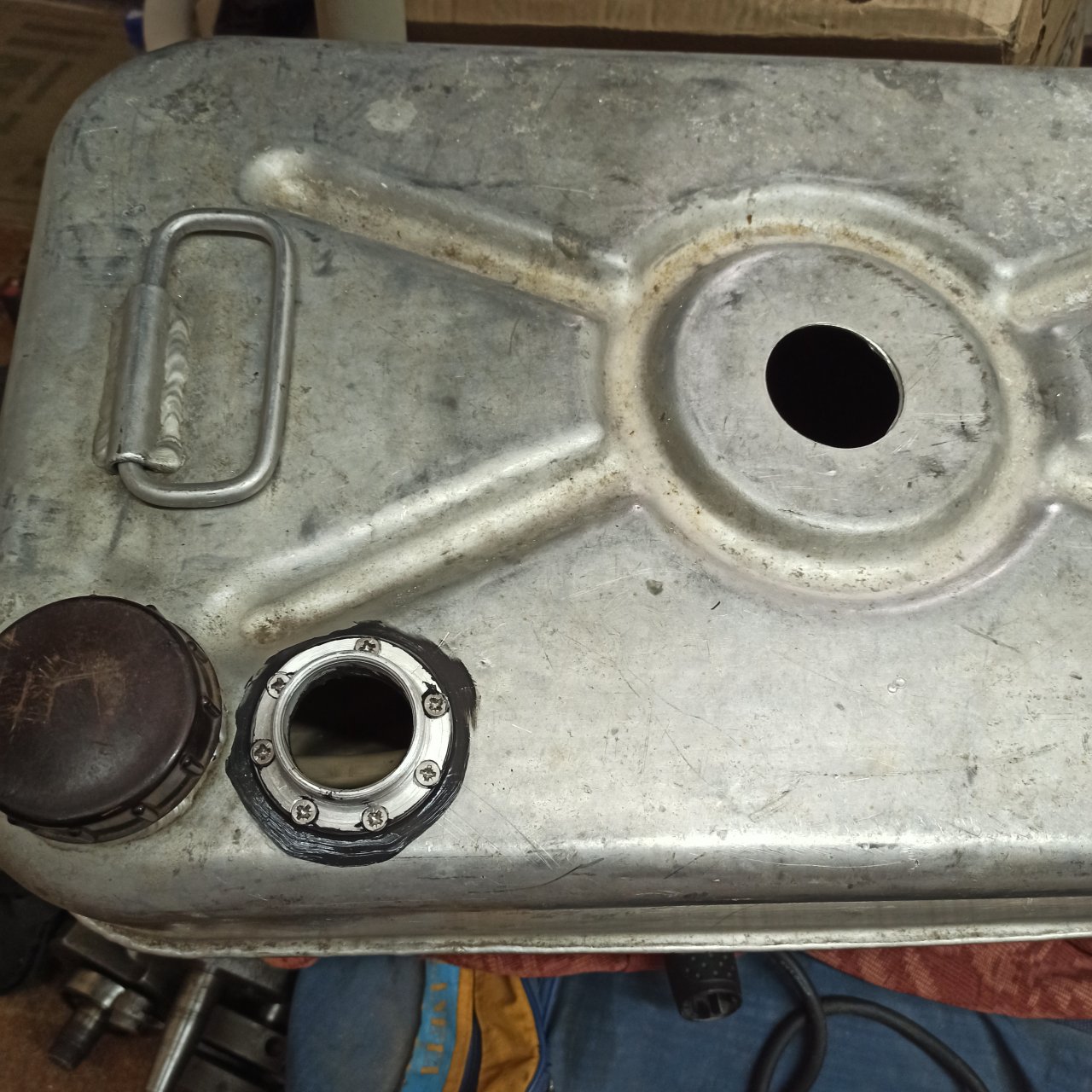

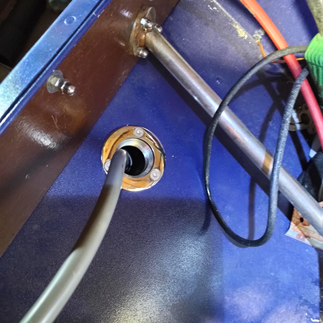

Может кому пригодится, установил стационарный бак. Был куплен на авито рублей за 800, советский , алюминиевый на 40л.
