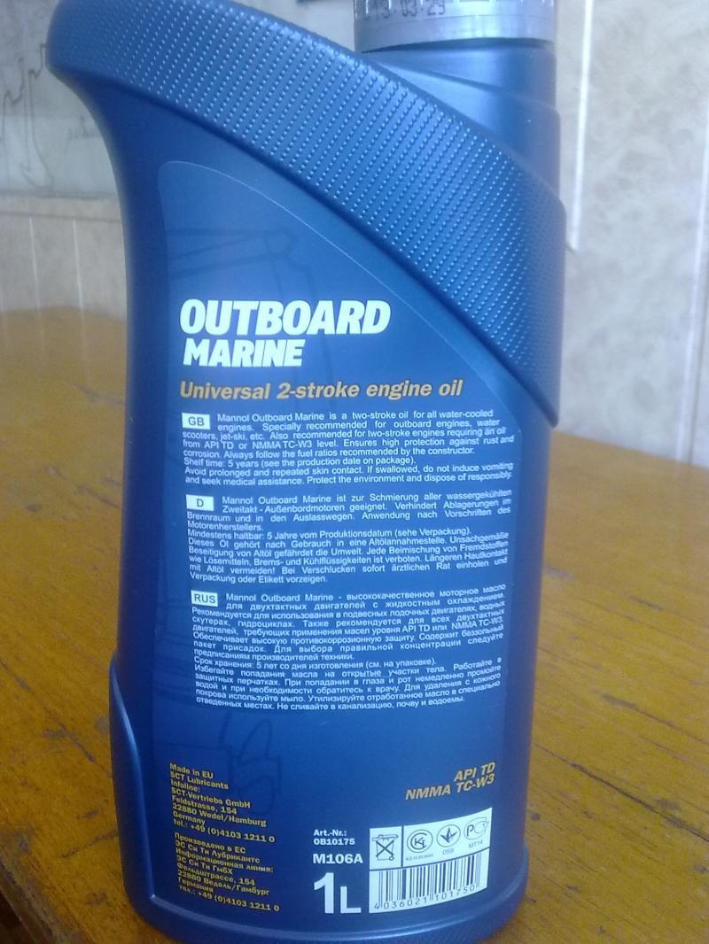

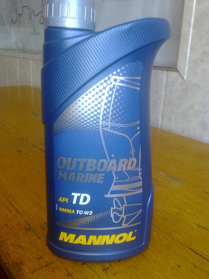

Привет всем! Купил для своего старичка вот такое масло...
..,а как размешивать не написано,может кто использует такое подскажите :) ..,да еще забыл сказать что поменял кольца и полернул головки поршней.
9 068
524
Санек, на банке же написано:
"Для выбора правильной концентрации следуйте предписаниям производителей техники."

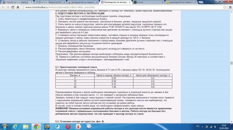

У тебя Вихрь - значит как в руководстве написано:
Кстати, и про марку масла написано)))
Взято здесь: http://www.motolodka.ru/motors/domestic ... hr_man.htm

понятно,значит 1:20 и не париться

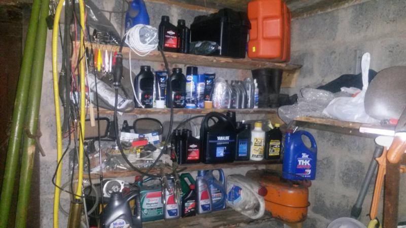

:unknown: Ну не знаю... Я то себе в Нептун и в Яву лью остатки с банок советского моторного масла от УАЗика (уже и УАЗ продал как 5 лет :( )
Вот такое изобилие в гараже: лукойл, тнк, роснефть... Мешаю с 76-м бензом 1:25
