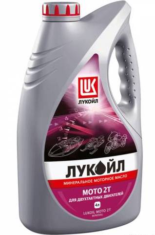

Re: Какое масло мешать с бензином для плм Нептун(и не только)?
такое пойдёт ДЛЯ нептуна, вихря,ветерка :D
Мешай в пропорции 1:42 - лучше не быват! Только опасайтесь подделок!
добро! :yahoo:

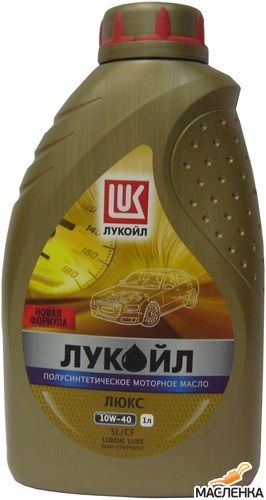

хариус72 сказал(а):
Даж недумай :shock: :nea:
пОнял,, Дмитрий а почему ВСЁЖ :yes: :eek:
впринципе и ответа ёк не надо после ... всего :jokingly: Спасибо
то масло, что льют в поддон, если мешать с бензином и заливать в бак, даст оху..ный нагар. а нагар в свою очередь...ну и так далее...
:good:
чесслово обоснуй по русски :) что за поддон ;) не мне для внятности :sorry:Спасибо а так всё ясно :good:
Короче- это масло для ЧЕТЫРЕХТАКТНЫХ ДВИГАТЕЛЕЙ! ОНО ДАЖЕ С ТРУДОМ ПОДЖИГАЕТСЯ т.к. В НЕМ ПРОТИВОВСПЕНИВАЮЩИЕ И ПРОТИВОПОЖАРНЫЕ ПРИСАДКИ!
НУЖНО ИСПОЛЬЗОВАТЬ только где написано 2Т
обосновываю:
в поддон двигателя той (и не только) машины, что на картинке... на банке с маслом :) так понятно? ))))
