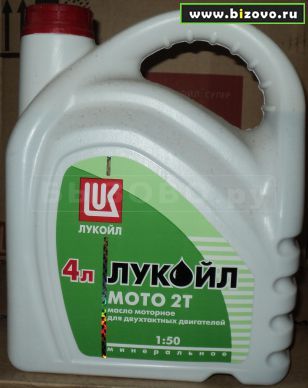

здравствуйте !на днях купил масло лукойл 2 такт минеральное смущает соотношение 1:50
,подскажите правильное соотношение ,ну коротким языком на 20л бенза скоко лить,, ну зарание Спасибо))
LPB
10.05.2010
1 634
93
Прогресс-2
HONDA BF-30
Re: Какое масло мешать с бензином для плм Нептун(и не только)?
1:50 не стал бы лить 1:40 наверное лучше. на 1литр масла 40л бензина, значит на 20литров -0.5
Как-то так

1/33
Брательник тоже надписи поверил и разбавил для вихря как написано на канистре.Результат не заставил себя долго ждать.Колено пошло в мусорную корзину.
Кстати.Товарищь мой льет минералку Равенол в свою сузу Рекомендовано 1/50. а льет 1/33 .Мотору 4 сезона заменил один разок свечи.

Я тоже Лукойл лью для 2 х тактников 1:30.Лил бы МС20 НО НЕТУ.Три сезона полёт нормальный через свечные окна головки поршней без нагара полированые блестят.

короче 800 гр на 20 лит бенза ,,ок?
Бешенный
08.12.2010
2 664
237
Волгоградская обл Светлый Яр
Владимир Валерьевич
Многовато :) Я банкой семисоткой на канистру меряю
