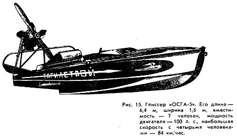

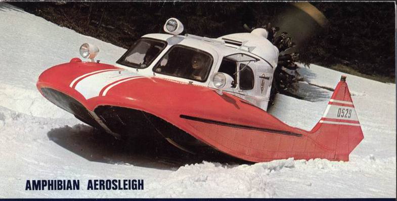

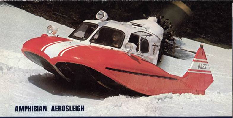

Туполевский аэроглиссер А-3 , серия около 600 штук , 6 человек , максимальный вес 2100 кг. , делался в Мукачево .
Я лично с него поперечный редан снимал .
А я на нём даже катался , ....в смысле меня прокатили пару раз .
Цепляют такие вещи сразу и навсегда . Я потом прочитал про эту штуку всё что смог найти .
Кстати , Глеб Махоткин ( конструктор этой лодки ) писал , что после внедрения в конструкцию поперечного редана ( опытный образец сначала был без редана ) , даже при передвижению по снегу ( как аэросани ) , редан прибавил скорость и лодка перестала чувствовать колейность на трассе . Колея перестала бросать глиссер из стороны в сторону .

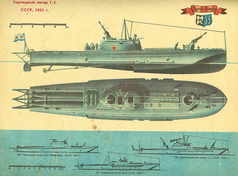

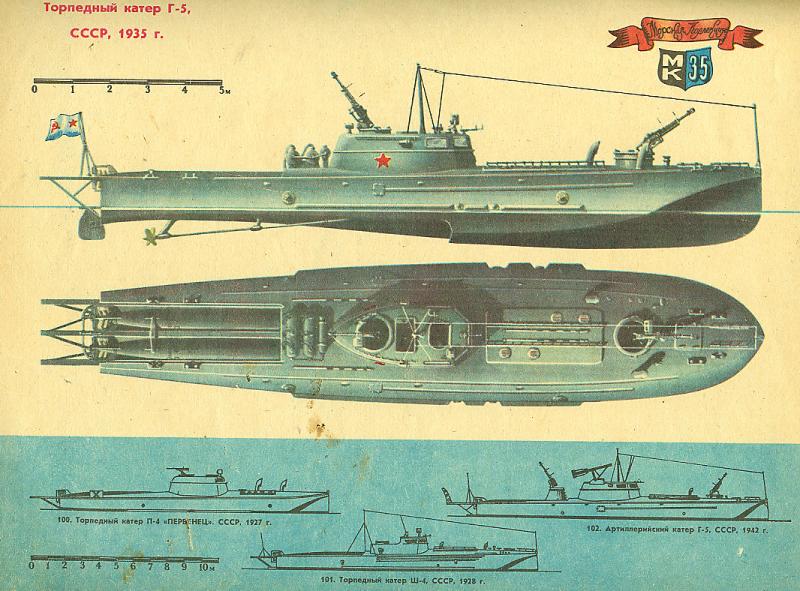

Все глиссеры в 40х, а так же торпедные катера имели поперечные реданы. Катера-торпеды обязательно были с поперечными реданами.
Бытовало русское понятие "выйти на редан", оно равнялось иностранному "глиссирование" .
Поперечный редан появился раньше продольных. Он заставлял быстрее бегать водоизмещающие, по сути, катера. http://katera.ru/files/magazines/181/18 ... 112%5D.pdf
Думаю, не заслуженно он забыт ныне. Хотя и прибавление скорости от него при современных обводах нынешних судов не столь значительно, но на современных спортивных катерах про него не забывают и сейчас.

Туполевский аэроглиссер А-3.. .
Ну блин Олег... нашел "отечественную маломерку" :hahaha: .... вообще никаким боком к обывательскому лодкопрому :nea: ...
Но здесь же про поперечный редан спрашивали , вот один из примеров серийной постройки . Дим я инженер практик , в чем возился своими руками , о том и пишу . Вначале двухтысячных из небытия такой А-3 на редан вывели, как по воде так и по льду со снегом испытав всю его амфибийность . Потом еще несколько А-3 прошли через мои руки .
