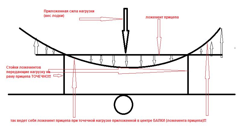

Я вот было даже начал нагрузки рисовать (не чертить) . Но подумал,то бестолку это все . Ну раз начал,то вот.
3 907
Думается мне- Олег, надо сильно попроще, этот вопрос пояснять и показывать. :hahaha:
Вот так выглядит упругость ложемента на двух стойках.
Такой "фокус" с отгибанием, не возможно провернуть в районе стойки.
Думаю что все разговоры о площади прилегания и поддержке корпуса ложементами- исчерпаны.
Всё устроено и работает по законам физики................

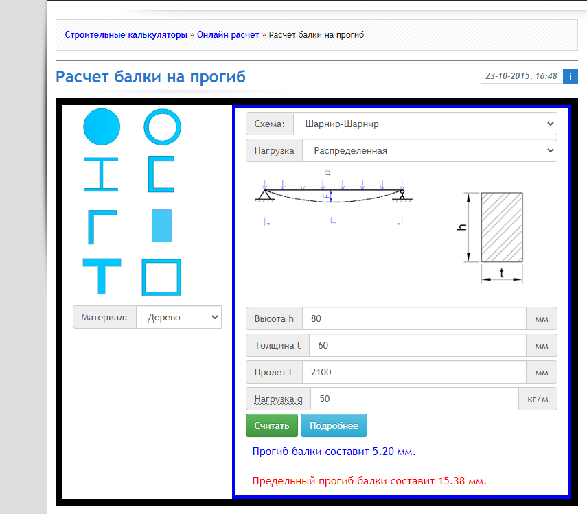

4 198
Примерно так:
234853
Но по факту будет меньше, так как здесь не учтены:
  • Упругая деформация днища лодки
  • Упругая деформация обшивки ложемента
  • Компенсирующий момент от загрузки консольных концов ложементов
  • Трения (упругости) опор ложемента (здесь расчет с шарнирными опорами)
То есть, учитывая толщину обшивки, этим прогибом можно пренебречь.
Если мы примем, что брус и днище не имеют кривизны в местах прилегания. Или их кривизна совпадает.

Так я в эскизе написал,что нагрузка точечная,времени не было дописывать," Не распределенная"..
Трудно вести работу над ошибками по правописанию,если многие не знакомы с алфавитом...:snimau shlyapu:
Тогда вообще "темный лес" бы был))))
Так она на самом деле не точечная. Да еще с собственной жесткостью. Теперь точно 2.

Примерно так:

Вот для сотого бруса.
234854
4 198
