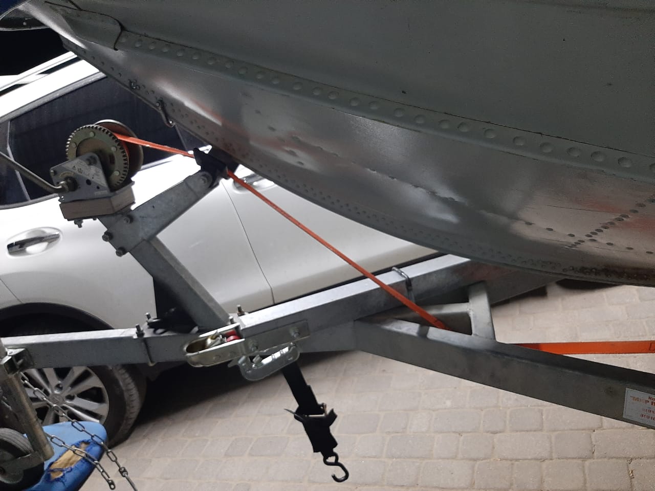

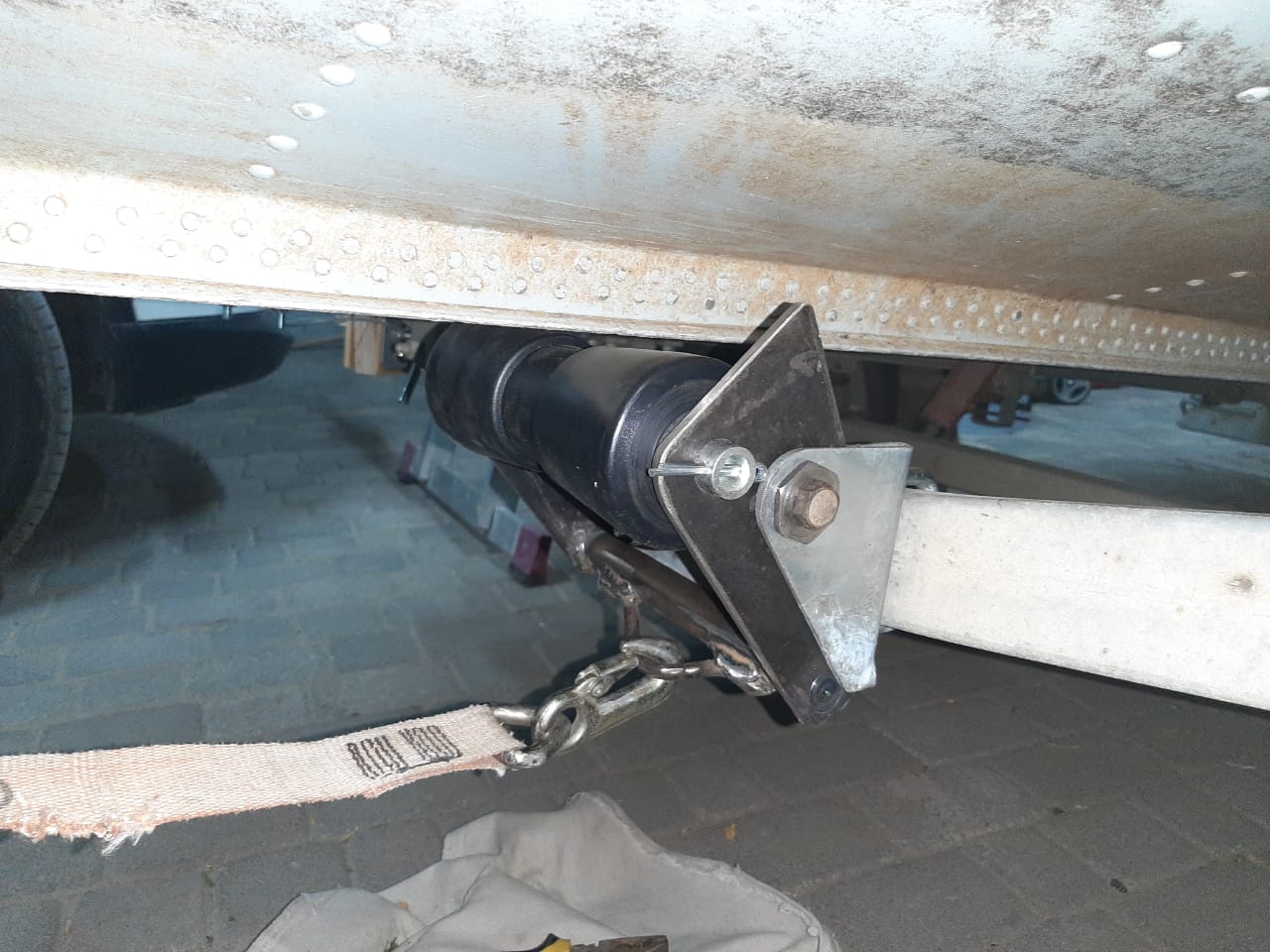

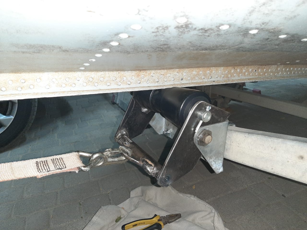

ДВС. Сделал подъем переднего ролика с приводом от лебедки. Прицеп МСЗА.

Уголочки закруглить. На всякий случай. Запас есть.
4 198
Моя лодочка легкая. Если берег мелкий, отцепляю водило от шарика и просто стряхиваю лодку в воду, поднимая водило. Если слип нормальный, сама всплывает.
Оригинальное решение.
Я наоборот задний валик опустил так, что он теперь примерно на 1 см всего выше ложементов. Для фиксации ремнем достаточно, зато к воде подъехав лодку чуть качнул и она кормой села на валик. А там сама поехала. Только направляй. А если и слип подходящий, то и по американски получается. Но тут ворота надо. А это пока только в проекте.
Сзади у меня ролики-домкраты, но они нужны редко, корма обычно всплывает, а нос стоит мертво на ложементах (в носу два акк. по 120 а/ч.) вот и пришлось колхозить подъем переднего ролика.
