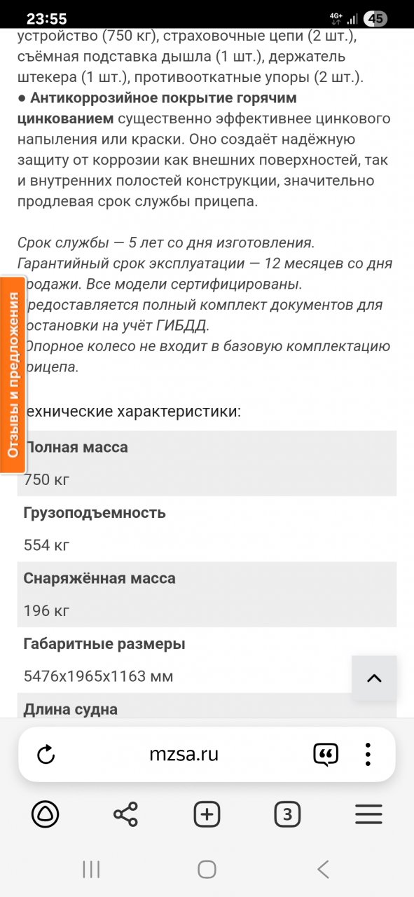

Вычетал что мой ,,Е,, прицеп 550кг гразоподьемнасть ,а это моя лодкс с мотором,и полым баком, :hahaha:ну примерно
