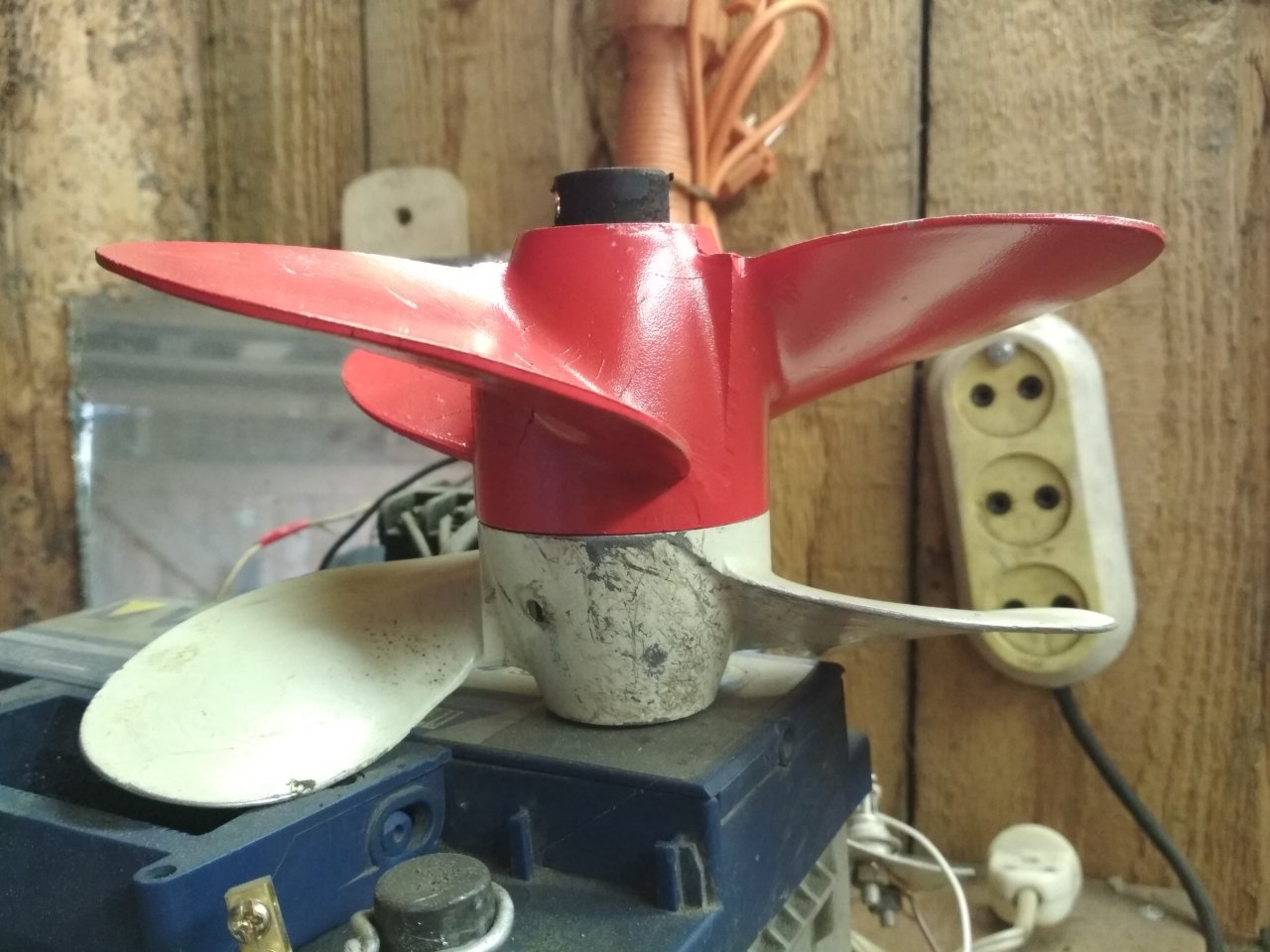

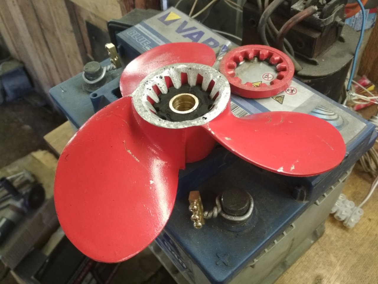

Всё таки решил попробовать винт от ветерка 8. Взял грузовой и немного доработал напильником. Вот что получилось:

Отпишите по испытаниям на воде.
@lan
08.06.2020
37
Sortavala
ПВХ
Terhi 5
Испытания не оправдали ожиданий. В одного скорость не увеличилась. С двумя в лодке идет чуть быстрее, но по оборотам слышно, что мотор не вытягивает. В общем не знаю, то ли лопасти подпиливать, то ли уже не мучать старичка...
yaua1974
09.10.2020
8 839
2 779
Покровск
Уберите приливы с винта и краску.Полировать можно.но не нужно.Моторчик на чуть будет раскручиваться быстрее.И для 5лс он,хоть и грузовой,но чуть тяжеловат.

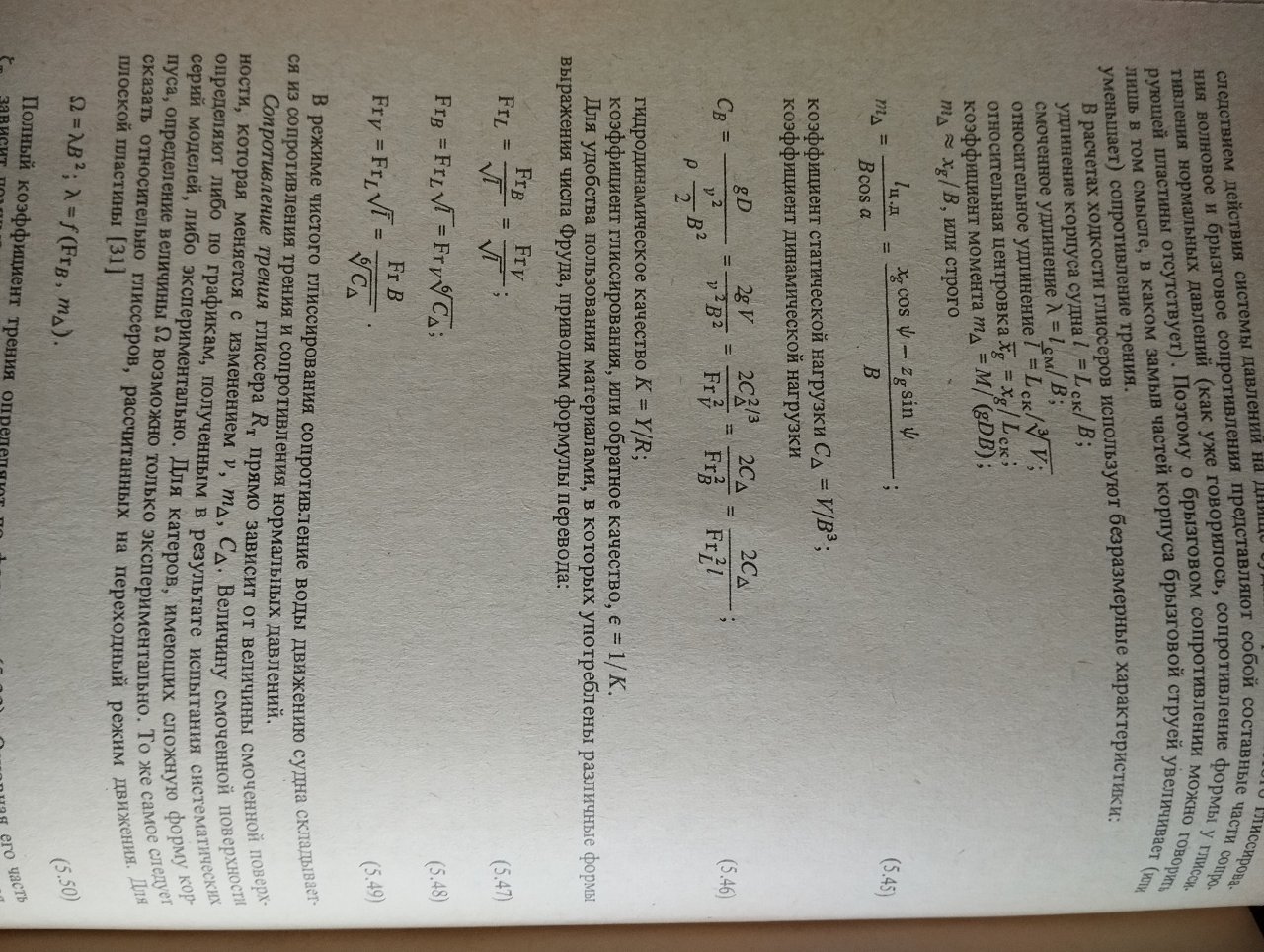

какие-то неполадки в формуле с корнем шестой степени.
Изучай, дарю бесплатно:
247566

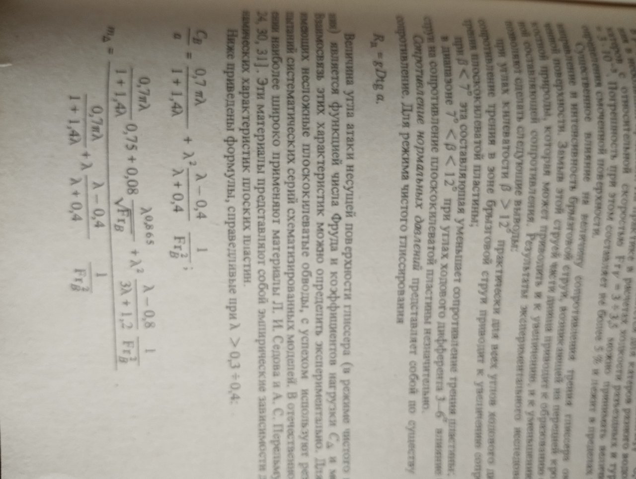

посмотреть в глаза интерполятору
Смотри, не жалко:
247567
