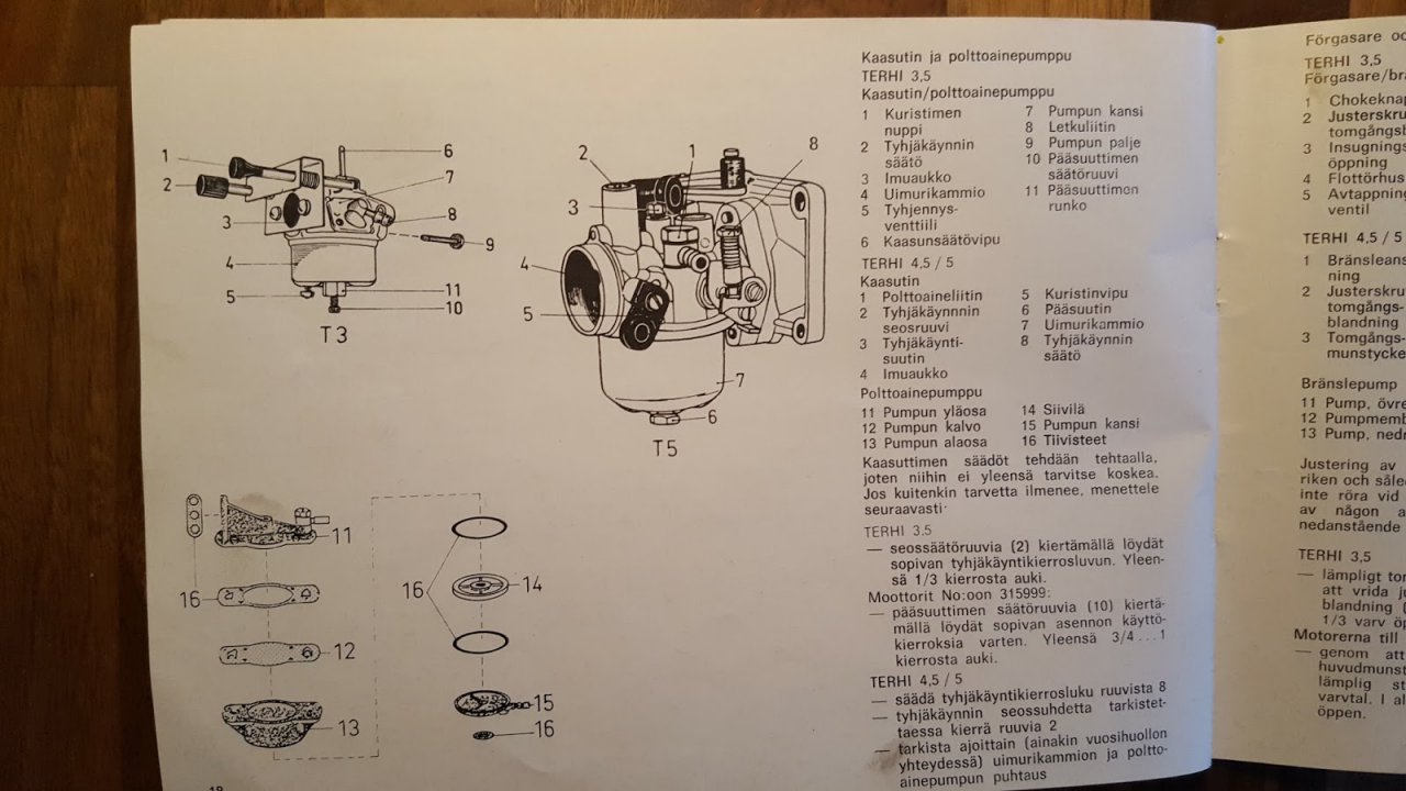

Я что-то запутался где какой винт регулировки. На странице мануала, выложенную ранее вижу винт поз. 3 - винт регулировки холостого хода, и еще деталь поз. 2 - переводчик переводит как "всасывающее отверстие", я так понимаю это жиклер.
А где винты качества и количества?

2 - Tyhjäkäynnin säätö Регулировка холостого хода
отрегулируйте частоту вращения холостого хода от винта 8
при проверке соотношения смеси на холостом ходу вращайте винт 2
Винт 2 винт качества

Да, я перепутал местами поз.2 и 3 когда писал. Еще бы понять за счет чего винт 2 регулирует качество. Изначально думал, что он открывает доп. канал, по которому воздух проходит в обход главного диффузора, но теперь, когда в дело вступил еще винт 8, засомневался. Т.к по сути этот винт 8 открывает заслонку и тоже регулирует кол-во воздуха.

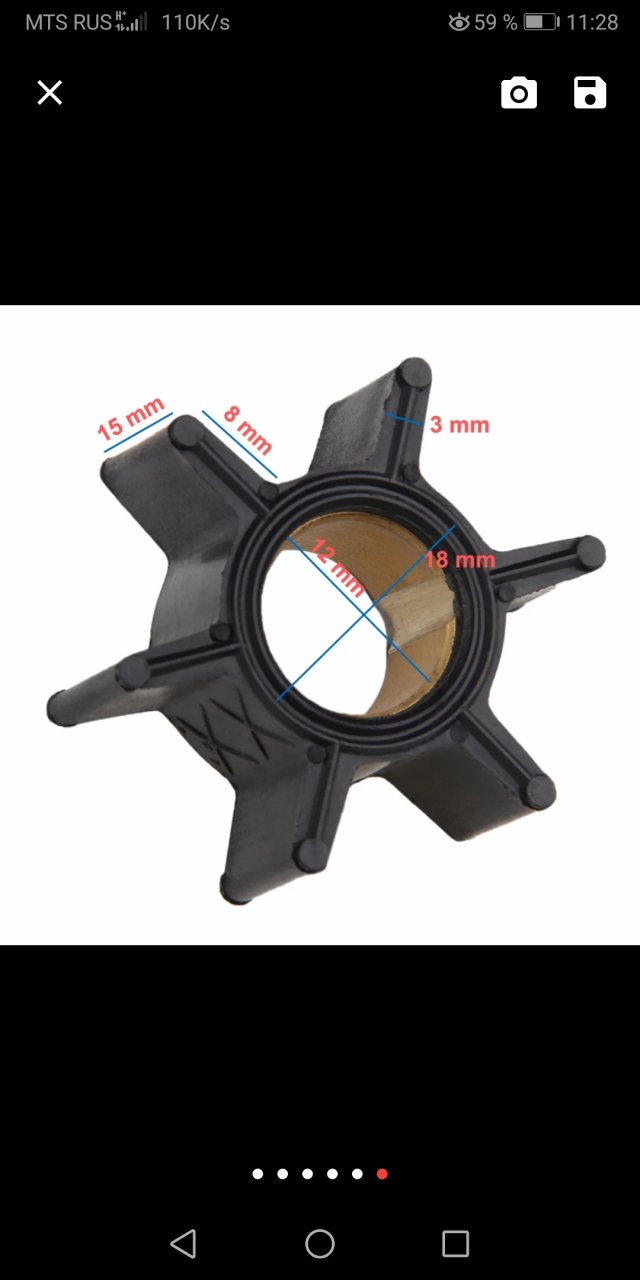

Всем привет!
Кто нибудь на терхи 5.крыльчатку подобрал? У меня 1972г.
Размер крыльчатки 12х31-33внешний. 15высота.
На алиэкспресс нашёл что-то похожее....
189455
21.09.2020
Салават
Рустам
Меркурий 340ннд. Пиранья240.
Ямаха9,9. Terhi 5.
Китайской крыльчатки точные размеры 11,6х32х14,6
А размер помпы внутри 29ммх15

Вот эту поставил: Крыльчатка помпы охлаждения двигателя Mercury 47-95289, работает хорошо.
21.09.2020
Салават
Рустам
Ямаха9,9. Terhi 5.
У вашей размер внешний 40мм.как она туда влезла?
Или лопасти подрезали?

Лопасти загибаются, проворачивал по часовой при установке, чтобы загнулись в правильном направлении
При таком большом загибе лопастей крыльчатка наверное всю полость помпы заполнила?
Я крыльчатку от ямы на 40мм, обрезал до 32мм.

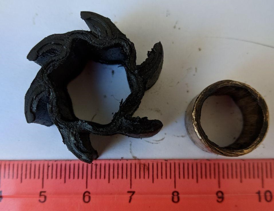

Лопасти сильнее загнуты, но работает :) Вот фото старой крыльчатки
Спасибо за фото.
Я от тахатсу 9.8 ещё заказал на эксперимент.
Размер 12х41х18
По высоте 3мм шлифану,думаю идеально подойдёт.

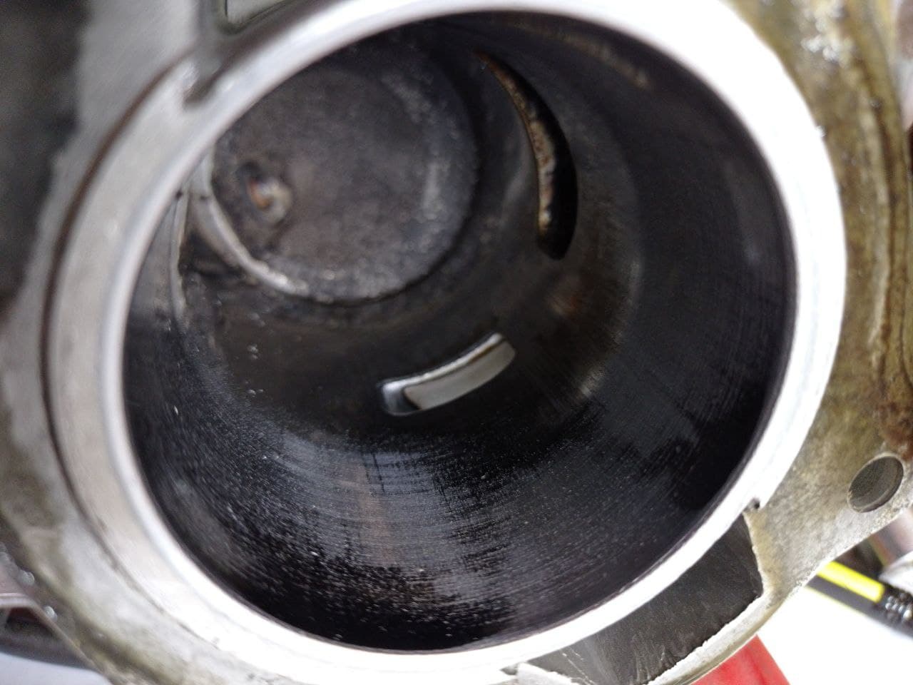

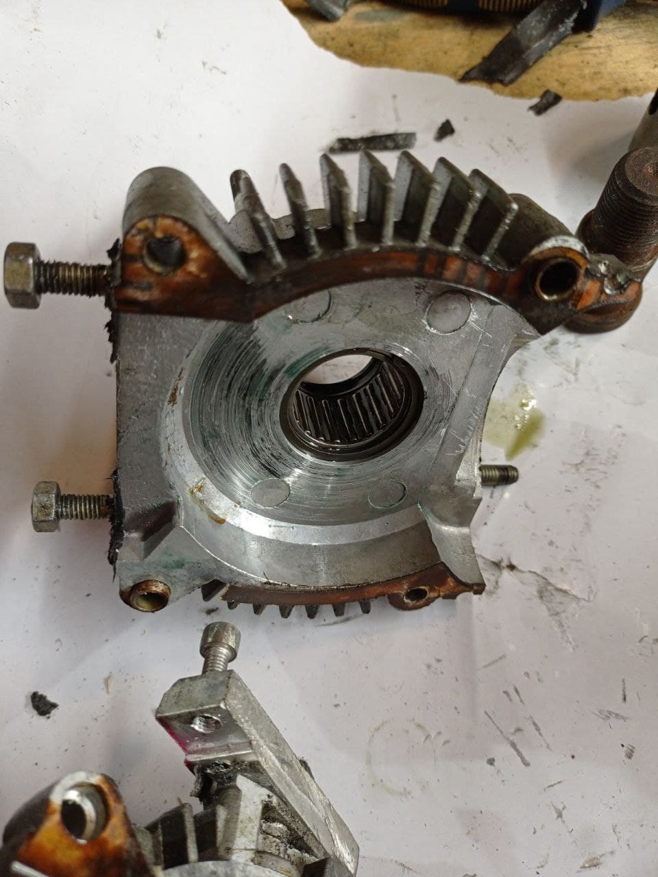

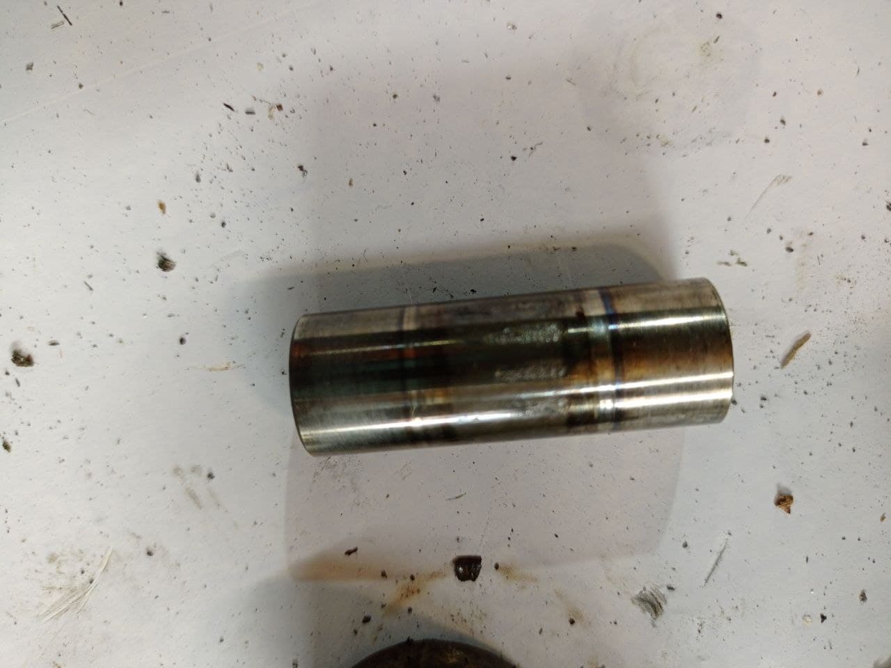

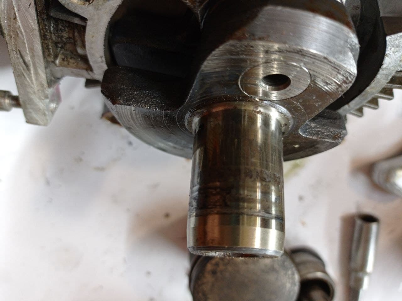

За зиму перебрал двигатель, поменял все подшипники и сальники, кроме подшипника шатуна который на коленвалу. На коленвалу и на поршневом пальце выработка. Поршневой палец заменил, 15мм. Взял с али 4-х тактный поршень с пальцем. После замены сальников и подшипников ушел люфт вала, не надо пластину зажигания зажимать сильно. Пришлось все прокладки вырезать.
