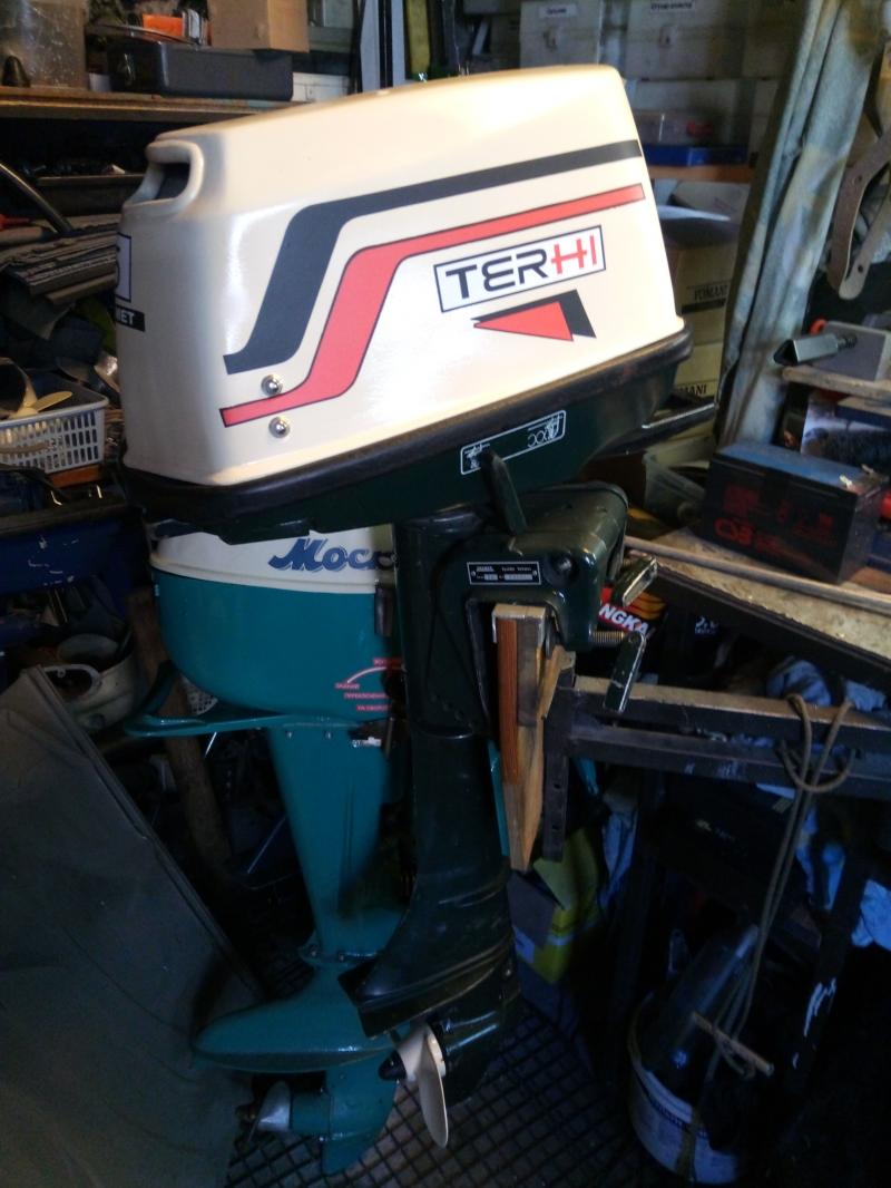

Приветствую всех!

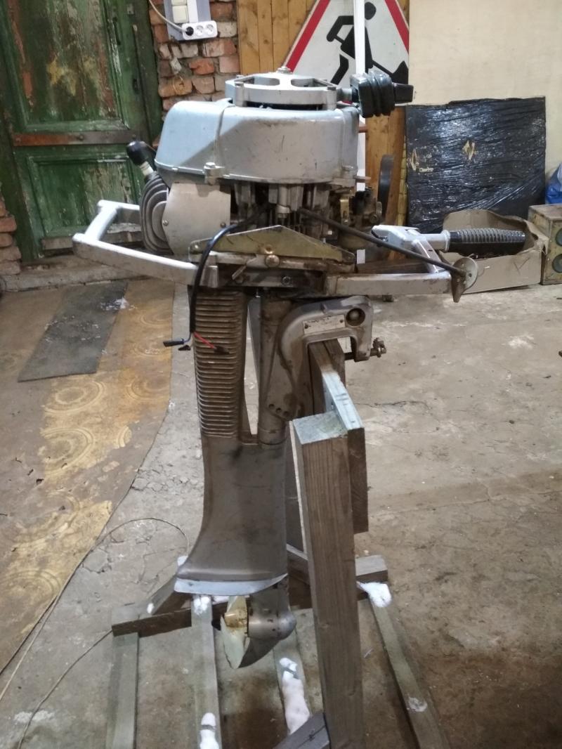

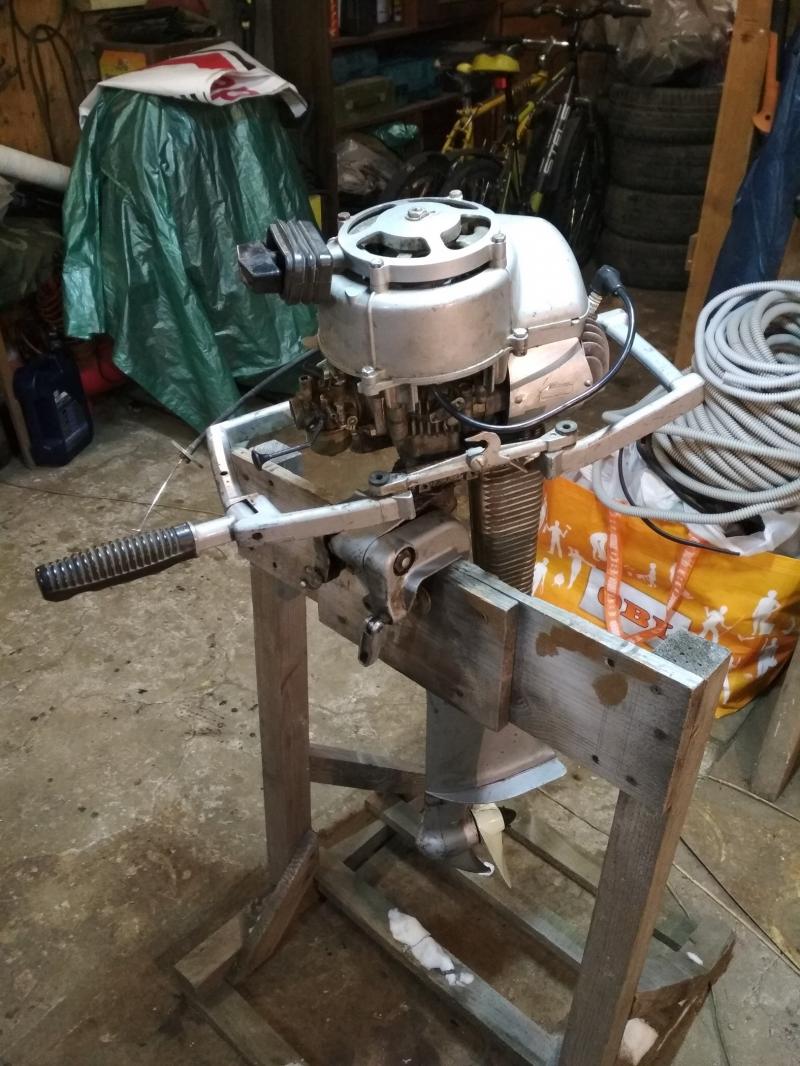

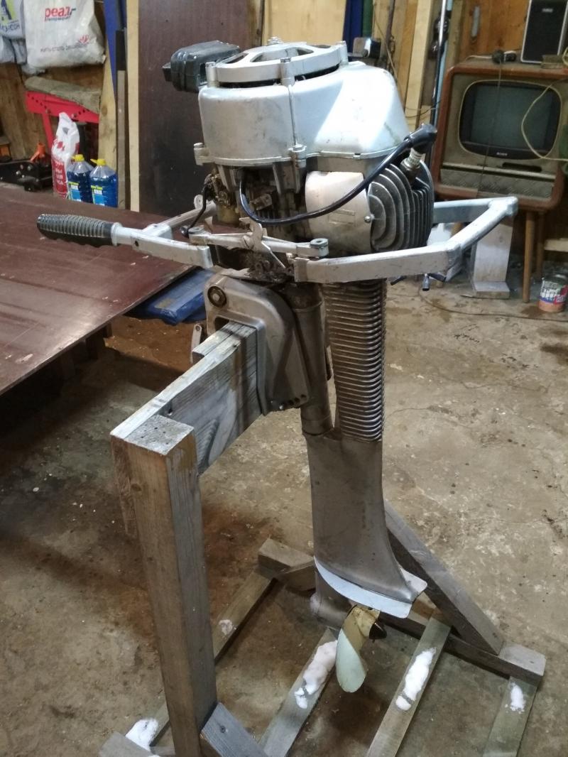

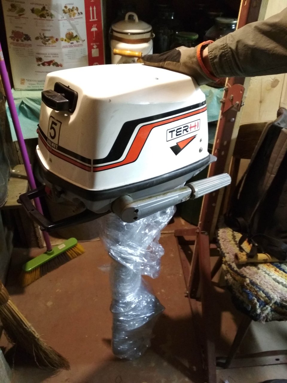

Прикупил тут случайно воздушник (не гибрид) Терхи 79 г.в.
Продавец позиционировал его как 5 сил, но у меня сомнения. Колпака и некоторых деталей нет, на шильдиках все выцвело и стерлось. Мотор со шприца схватывает. Планирую вернуть его в строй.
Есть ряд вопросов:
1. пятерка ли это? помогите идентифицировать - что это за зверь?

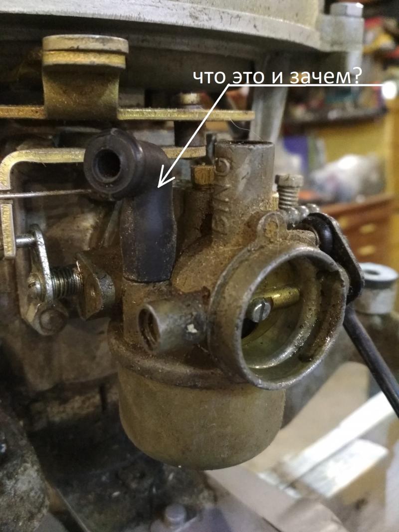

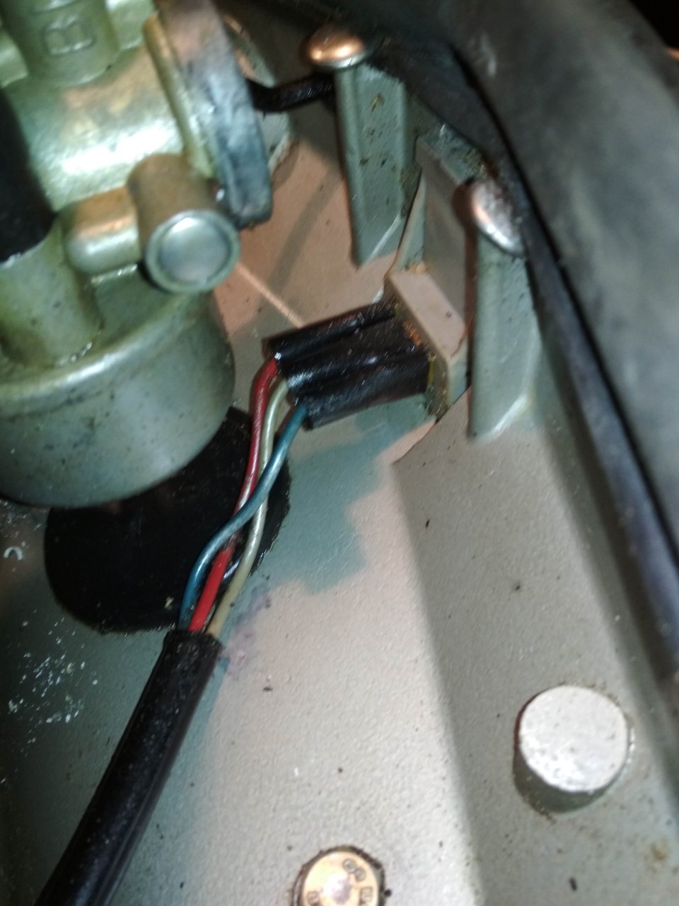

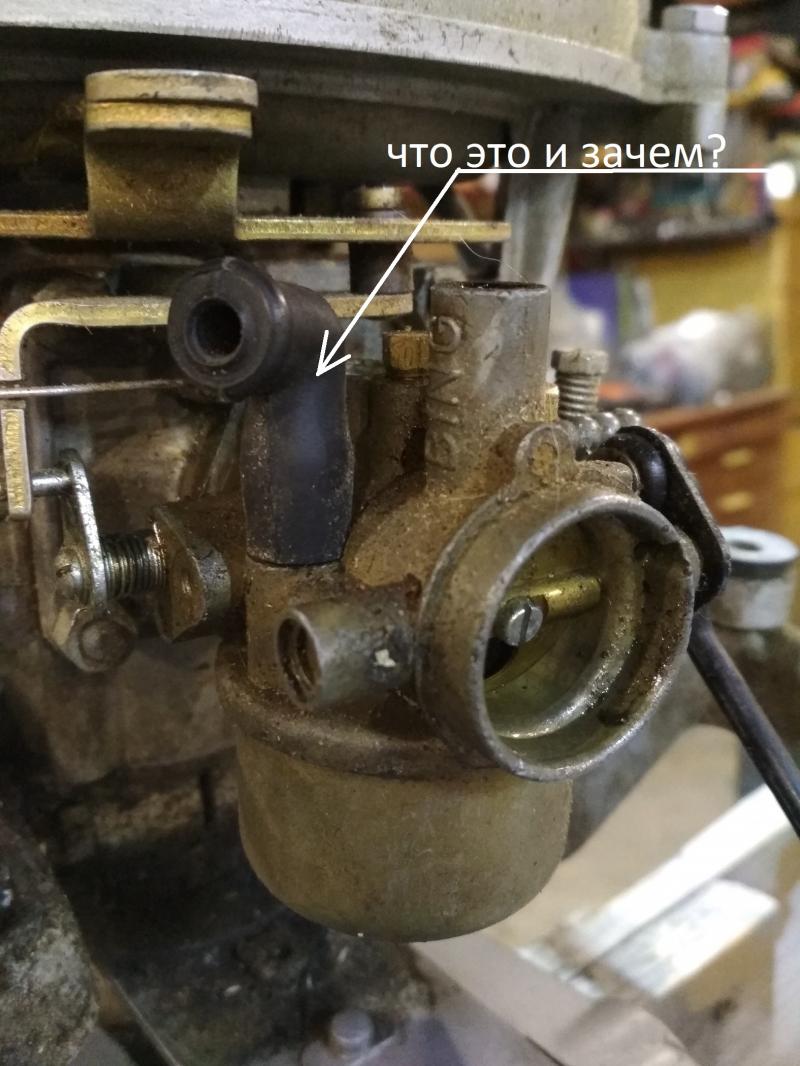

2. что за резиновый черный патрубок на карбюраторе?

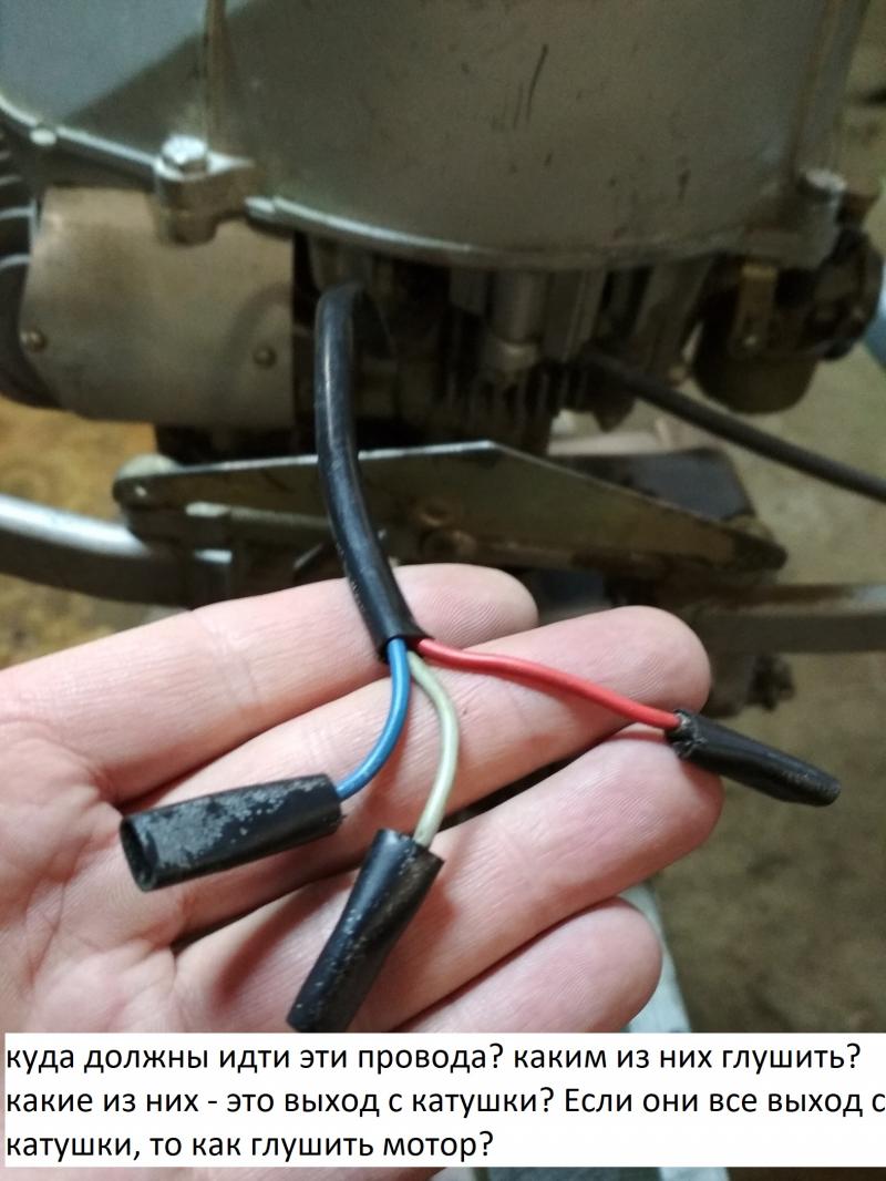

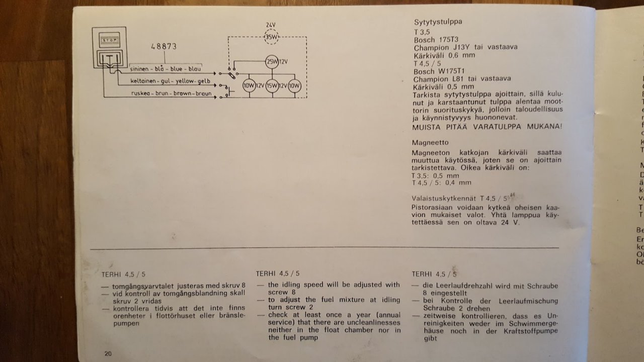

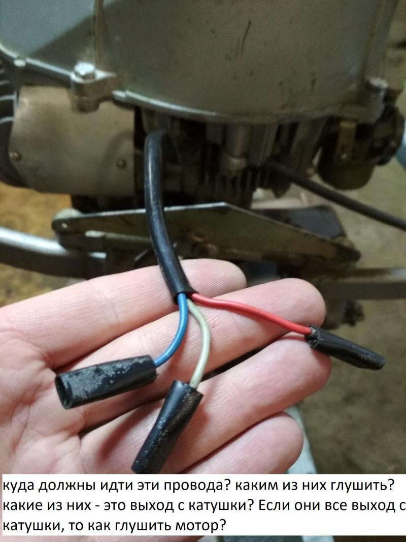

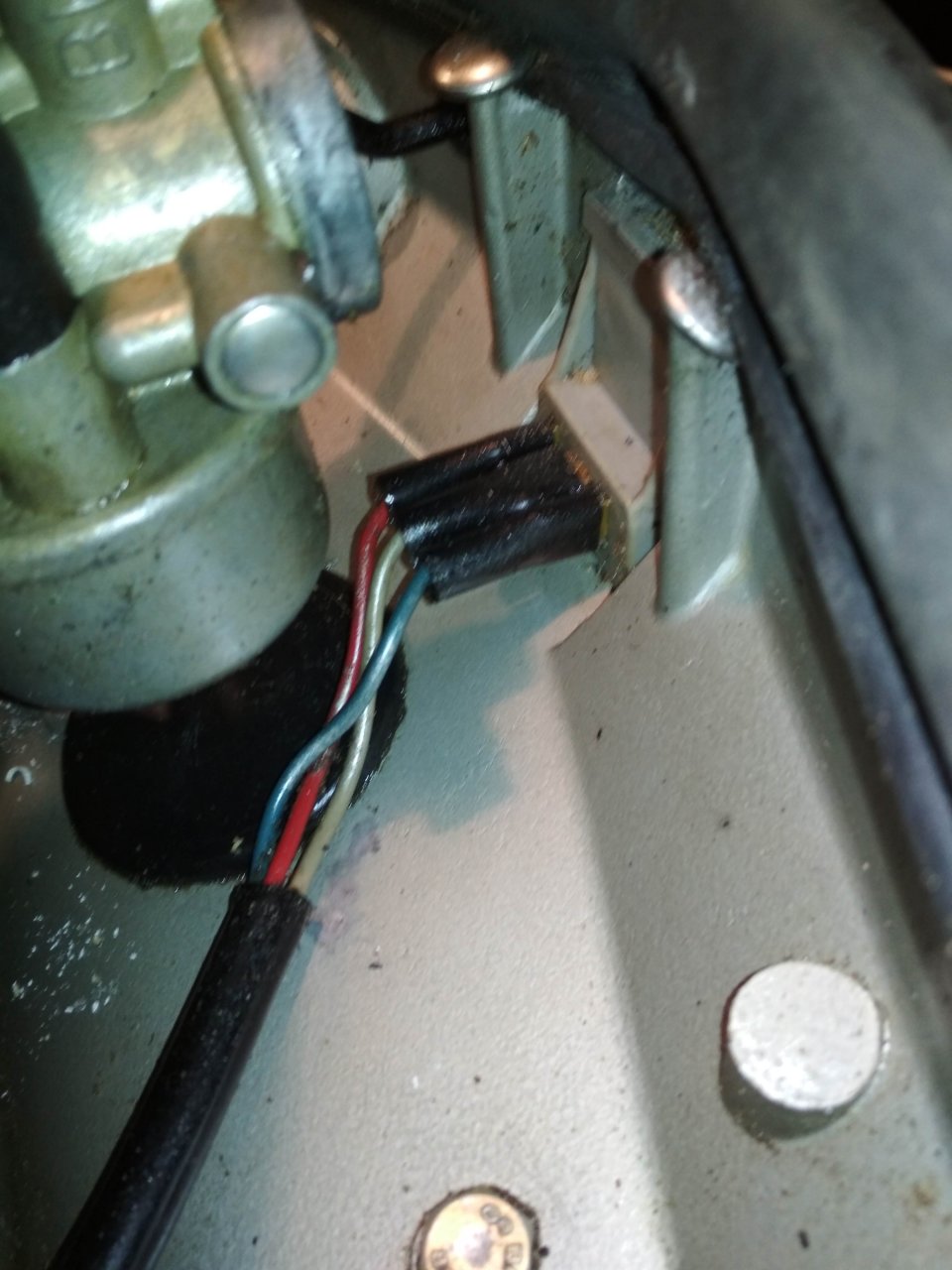

3. есть всего три провода - какой куда? Как глушить мотор, если все три окажутся с катушки на разъем питания?

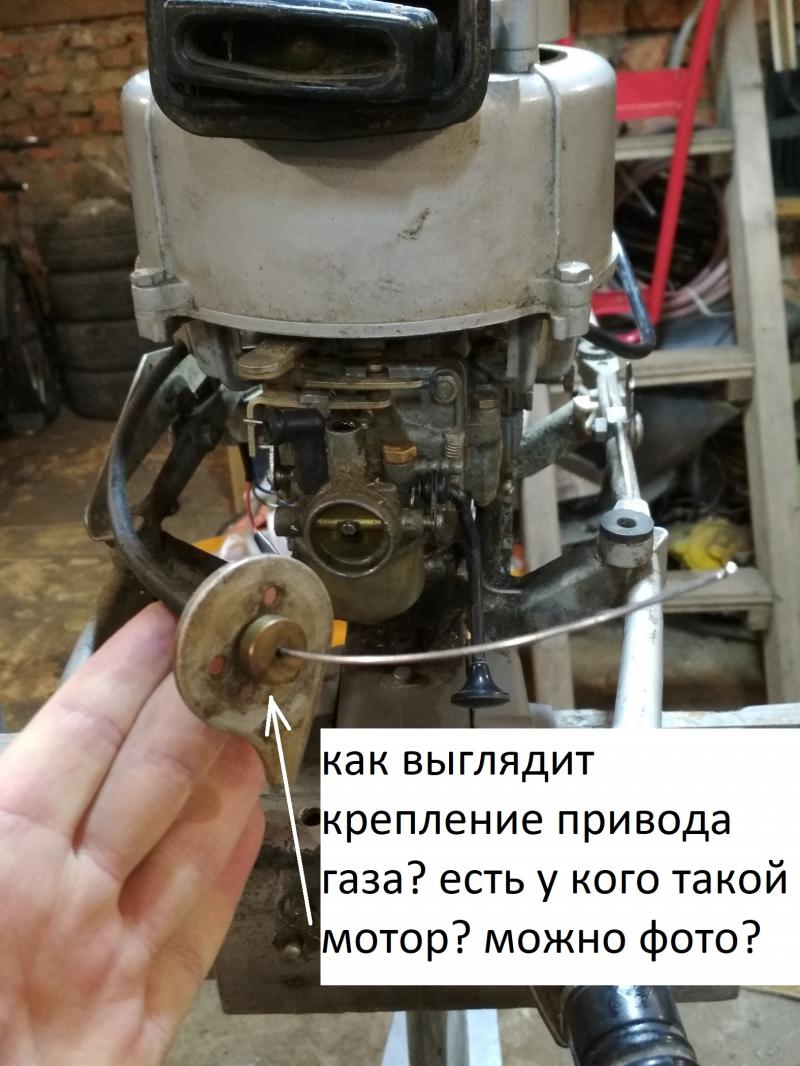

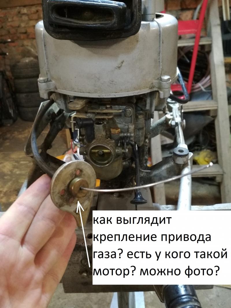

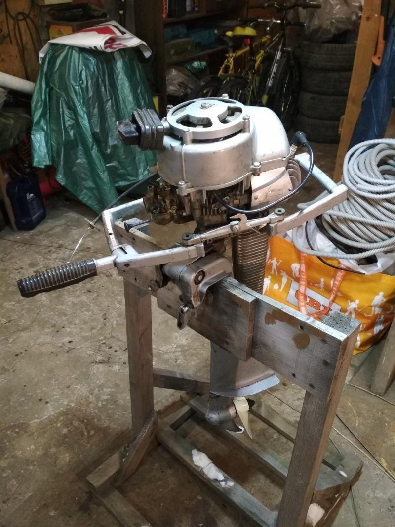

4.как устроен привод газа? Есть фото у кого такой мотор или подобный?
Буду весьма благодарен за любое содействие в поисках информации по данному мотору. Любые ссылки на фото / видео / сайты / статьи / мануалы. Заранее спасибо!

Провода прозвонить есть возможность?
Георг Ом
01.07.2016
6 004
1 954
Богородск
Провода звонить. Скорее всего один- глушилка, а два других - выход с катушки. Черный патрубок на карбе похож и на вентиляцию поплавковой и на канал подвода воздуха для обогащения перед пуском для подключения кнопки наподобие тех, что на движках газонокосилок от Бриггс энд Страттон.
"Что это и зачем?" - похоже на самодельную "непроливайку" при окинутом моторе.

9 984
1 488

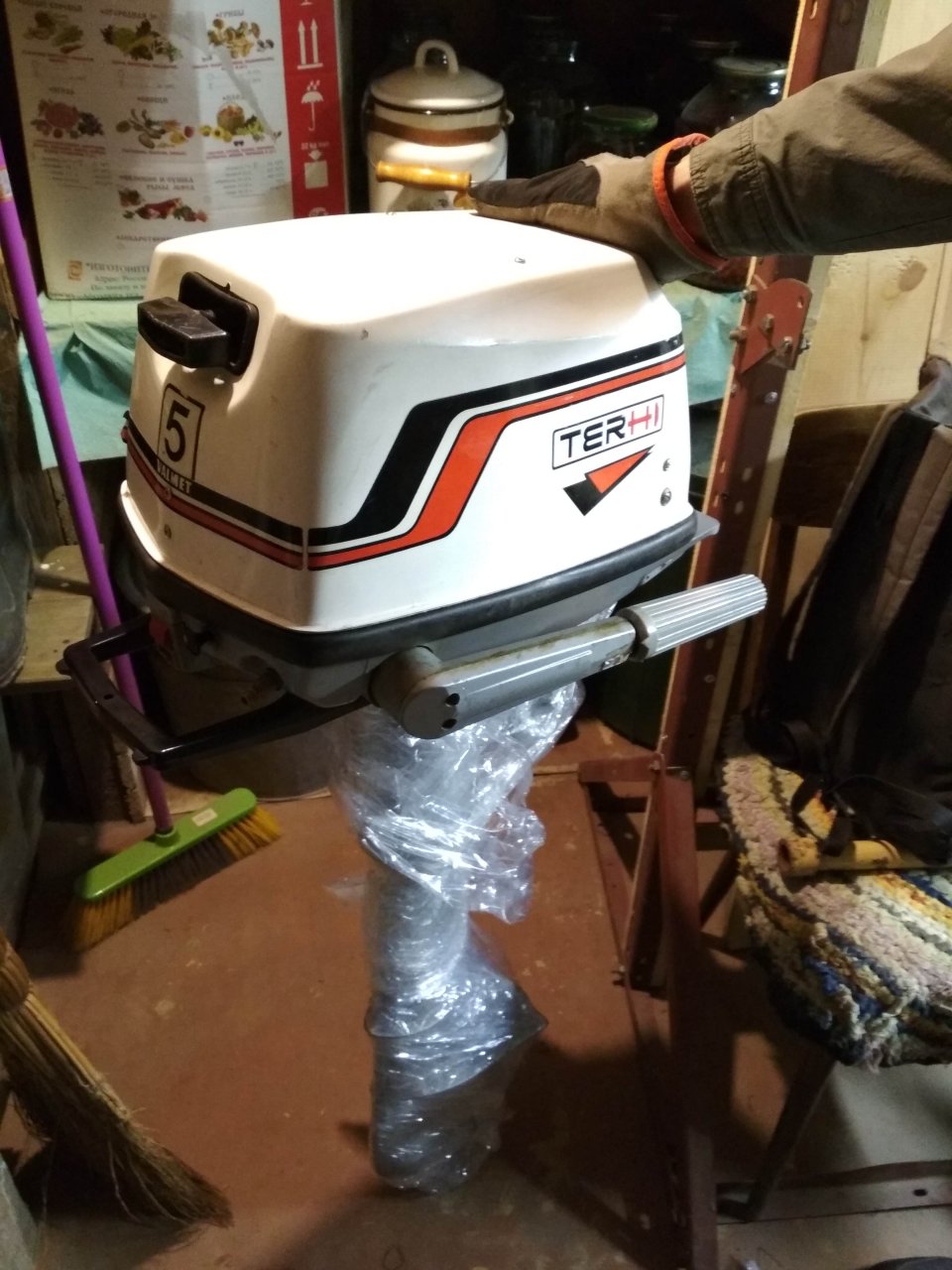

Это ещё старей пятерка Терхи ,или Валмет. Голова как у 5ки,стартер такой же. Редуктор 5ки. Редуктор могу поменять на телевизор с фото:))) Старт? Даже карб был где то. На фото более "свежий" Валмет,он же Терхи

Прозвонить возможность есть, только как правильно? Два должны звониться между собой, а третий с корпусом? Слышал, что на малых терхи тех лет, под кнопкой остановки двигателя был разъем с катушки именно трех - контактный.
Volgasar
30.09.2016
3 782
1 306
Пушкино
ПВХ НДНД 370 :(
Если две катушки со ,,средней,.точкой,то все три должны звониться. Если Два звонятся,то это переменка,третий на массу-СТОП. Но что-то мне подсказывает ,что здесь именно две катушки. Кнопку стоп самому подключать.Придется лезть под маховик видимо

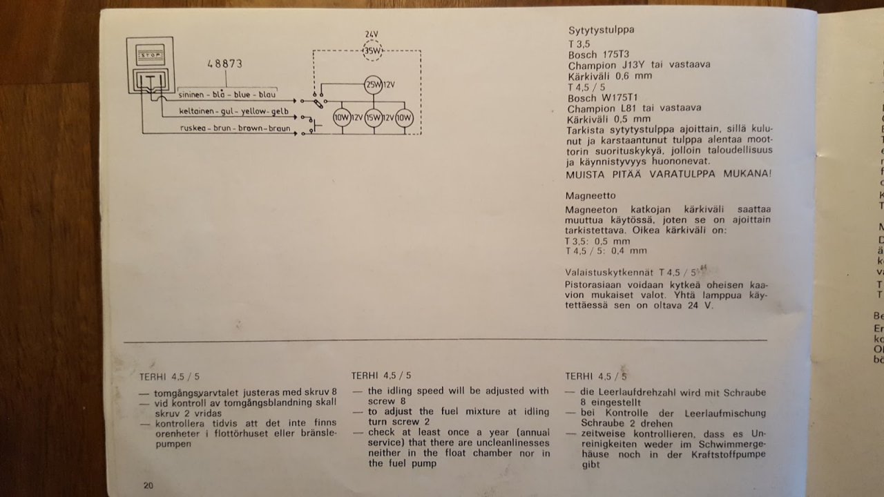

По проводам .Синий масса.Красный стоп.Белый световая катушка. Если только глушить синий с красным через кнопку,ну и свет соответственно белый и синий.

Слегка оттер серийники, номер видно, нашел (спасибо Судогубителю с РФ) таблицу моторов по серийным номерам. Мой получается 4 силы 66 год выпуска.
По проводам, сбросили мне видео (спасибо Небритый с РФ) с более свежего мотора, разобрали этот узел, все отсняли - все как пишет Юрий (Скобарь) - глушить: синий с красным.
Теперь, когда понятно - как глушить. Буду пытаться сделать нормальный запуск. Со шприца схватывает, с карбюратора доже не пытается чихнуть. Буду карб чистить.

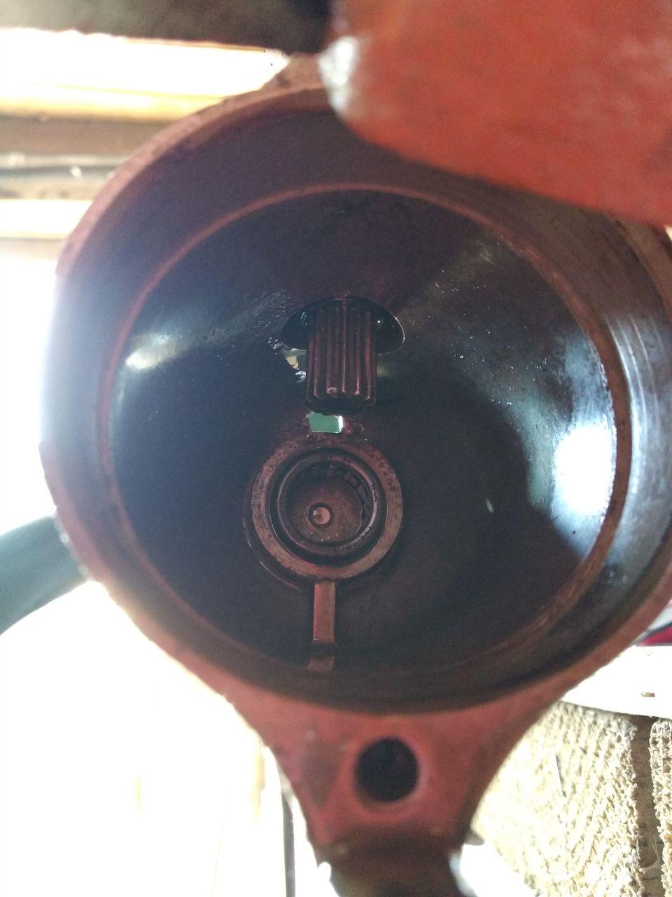

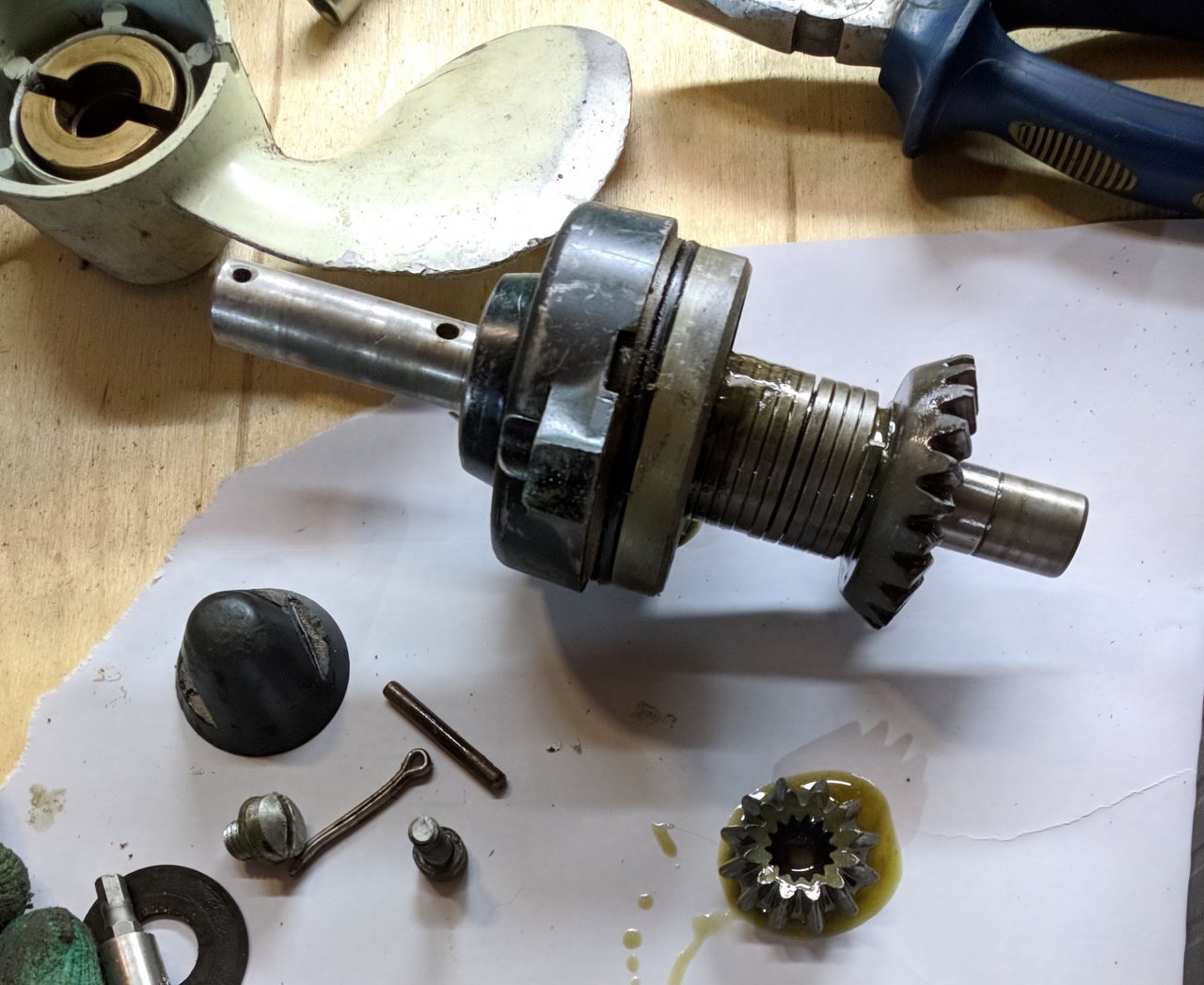

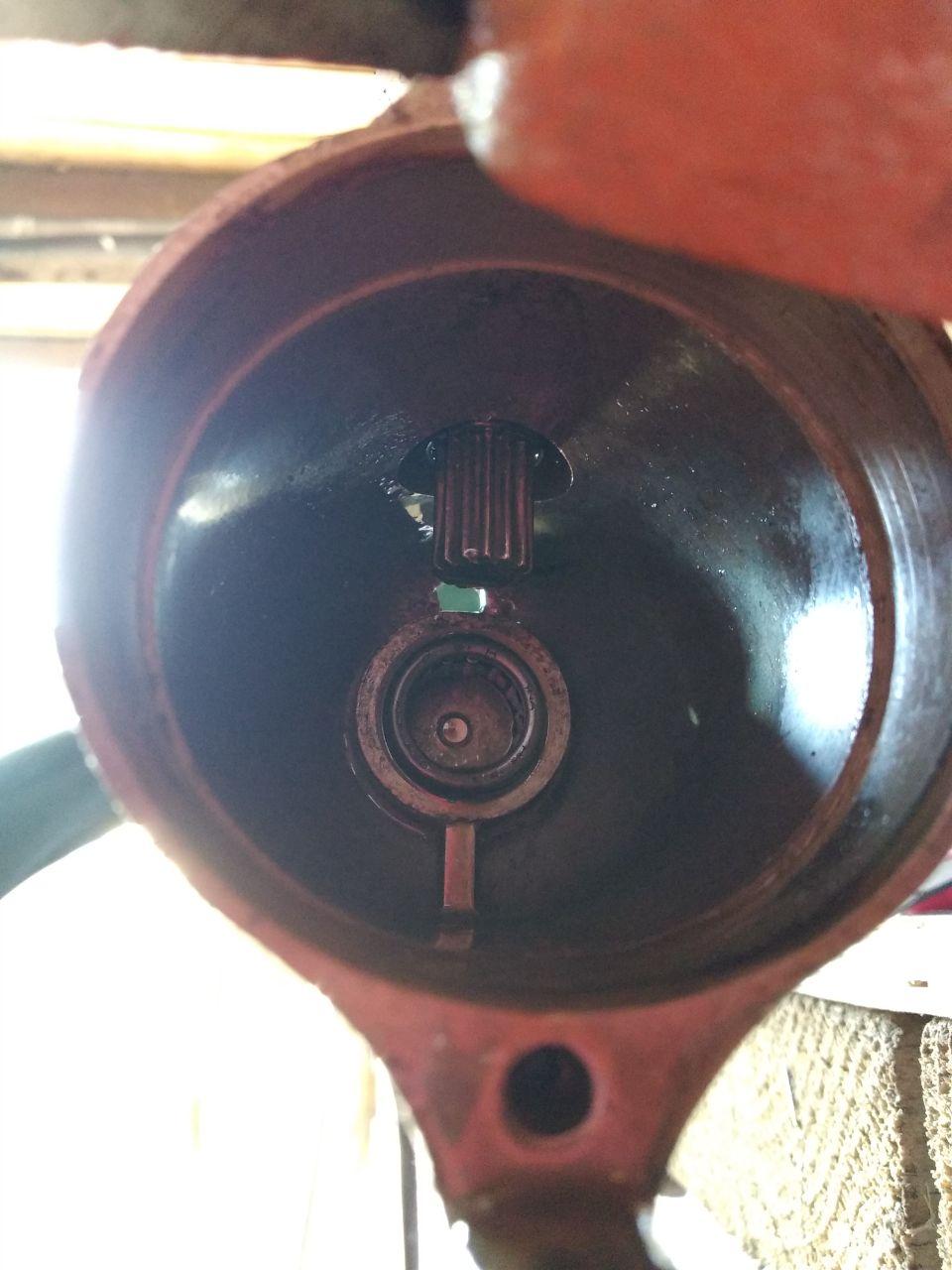

Подскажите, пожалуйста, как разобрать редуктор?
Стопорные кольца сверху и снизу снял.
Сальник надо выковыривать ?

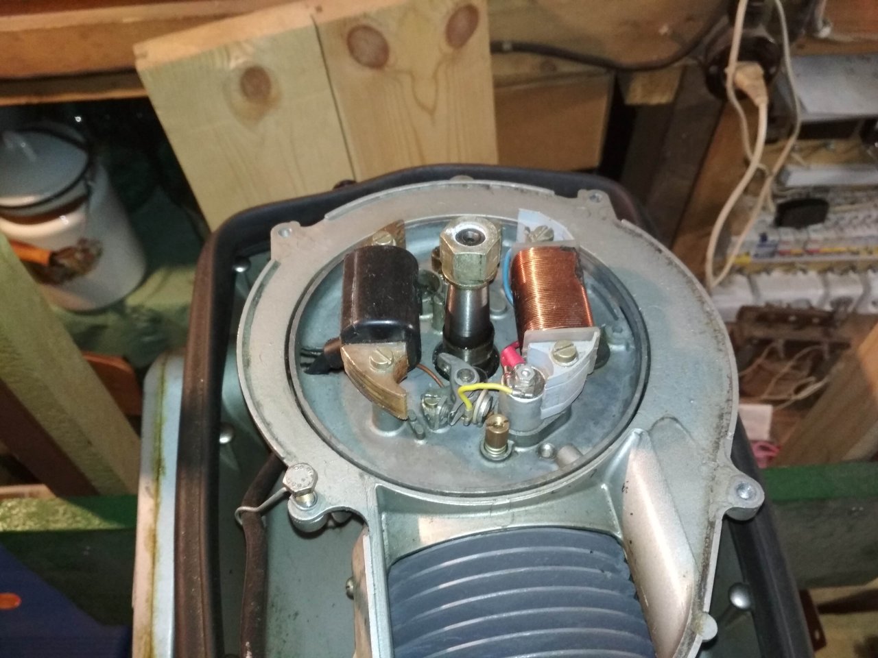

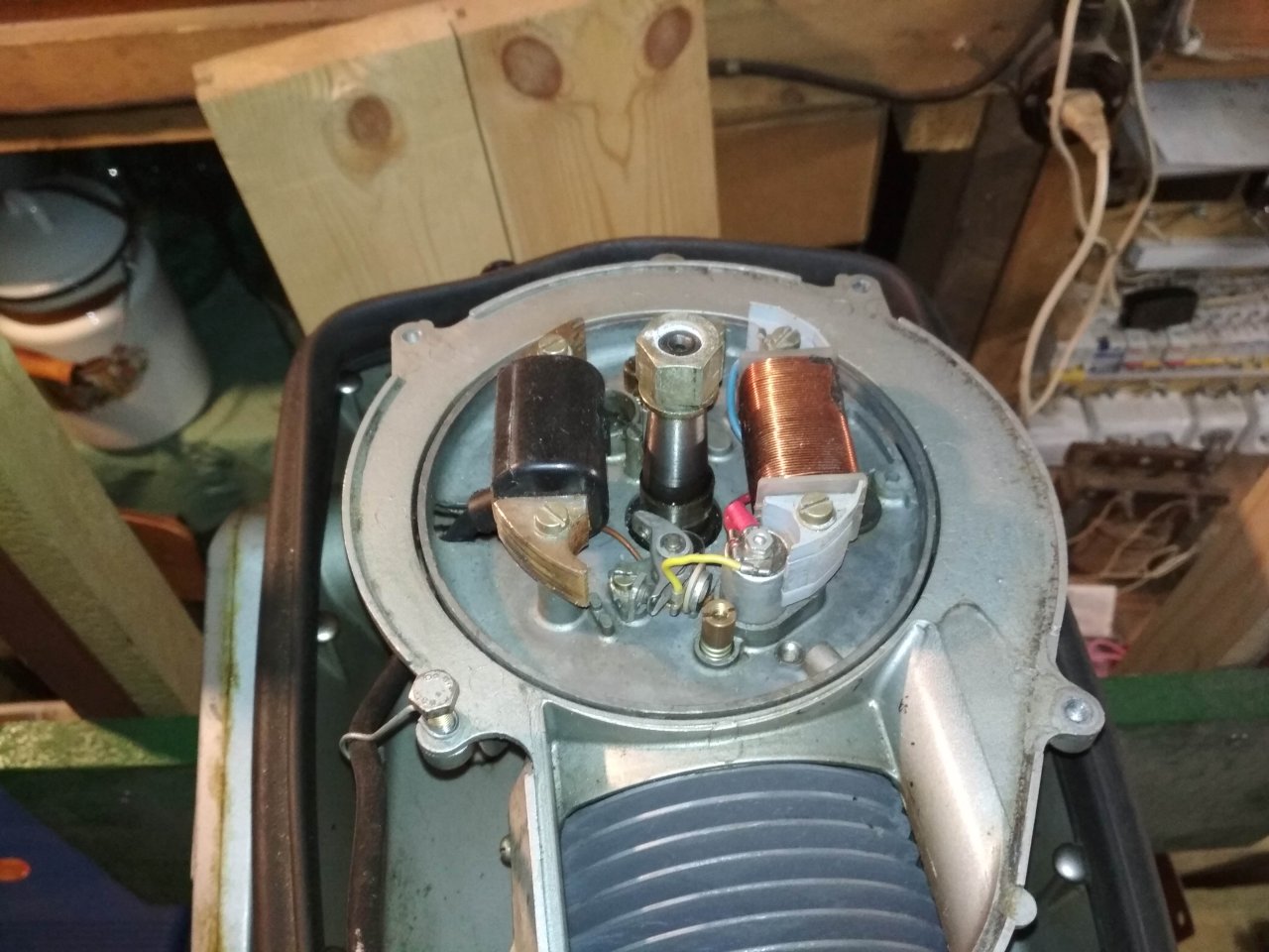

Ниже схема подключения проводов
karrel
18.05.2020
Костомукша
The Karrel
Не помню какая 330
Terhi 5
Все, разобрался. Оказывается подшипник двумя стопорными кольцами крепился, внутренним (его я снял) и наружным.
Подшипник внизу вертикального вала игольчатый HK 1512, такой же, как и задний гребного вала

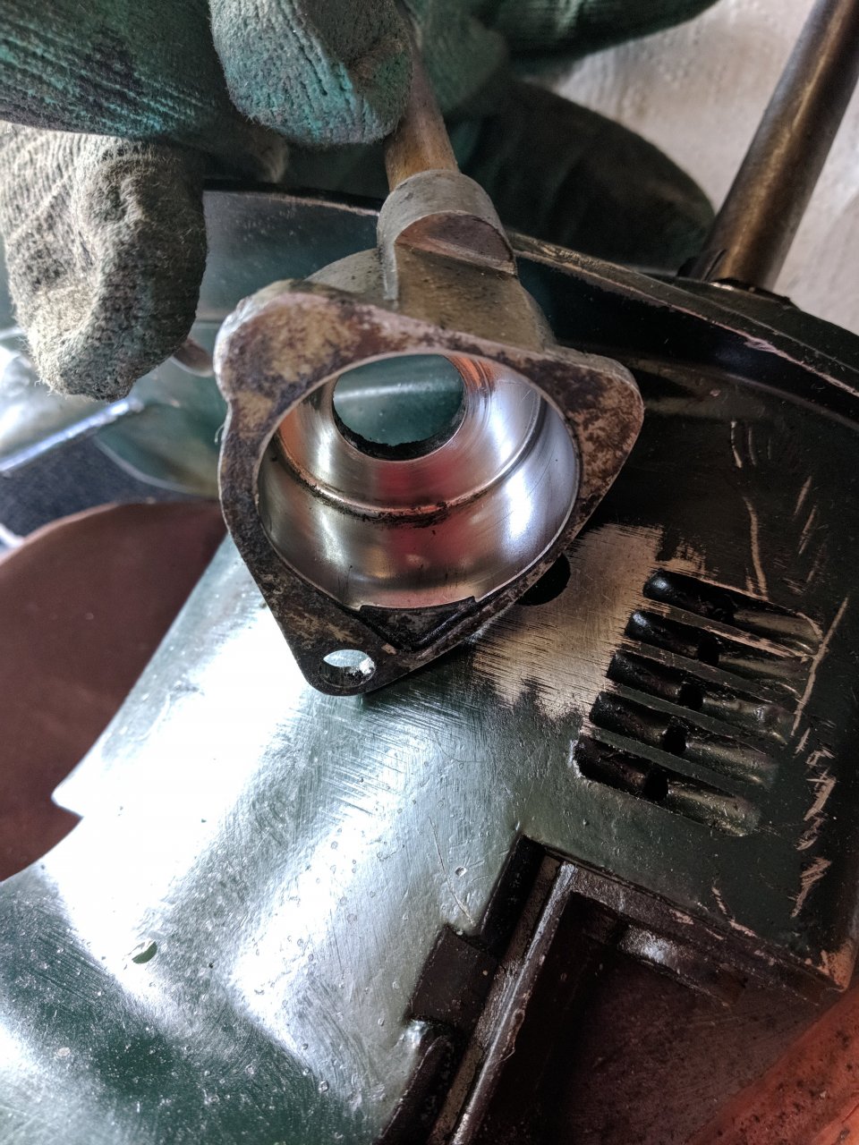

На видео видно как работает контролька системы охлаждения. По крайней мере на холодную
JVL
14.03.2016
844
249
Ногинск
Mercury 15M
Сфотографируйте место нахождения контрольки.

Оказалось проблема отверстие сфоткать, долго вертел пока его нашел. При этом знал что оно есть :)

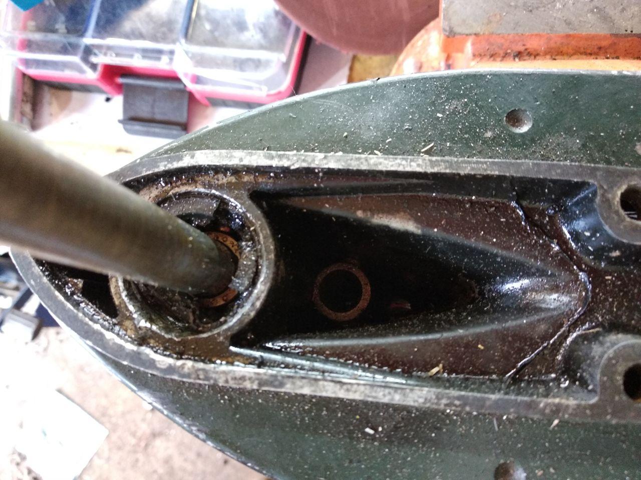

@lan
08.06.2020
37
Sortavala
ПВХ
Terhi 5

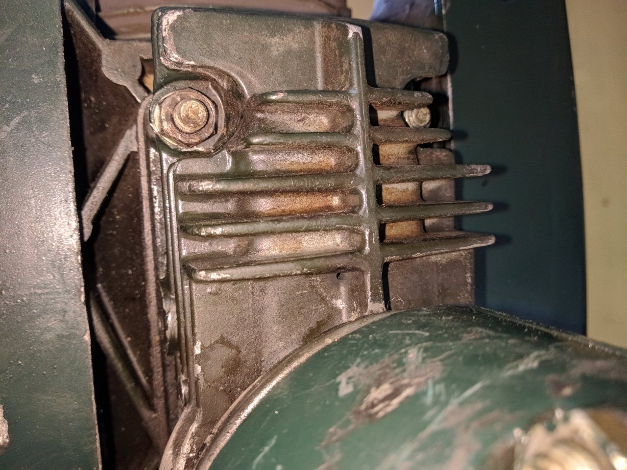

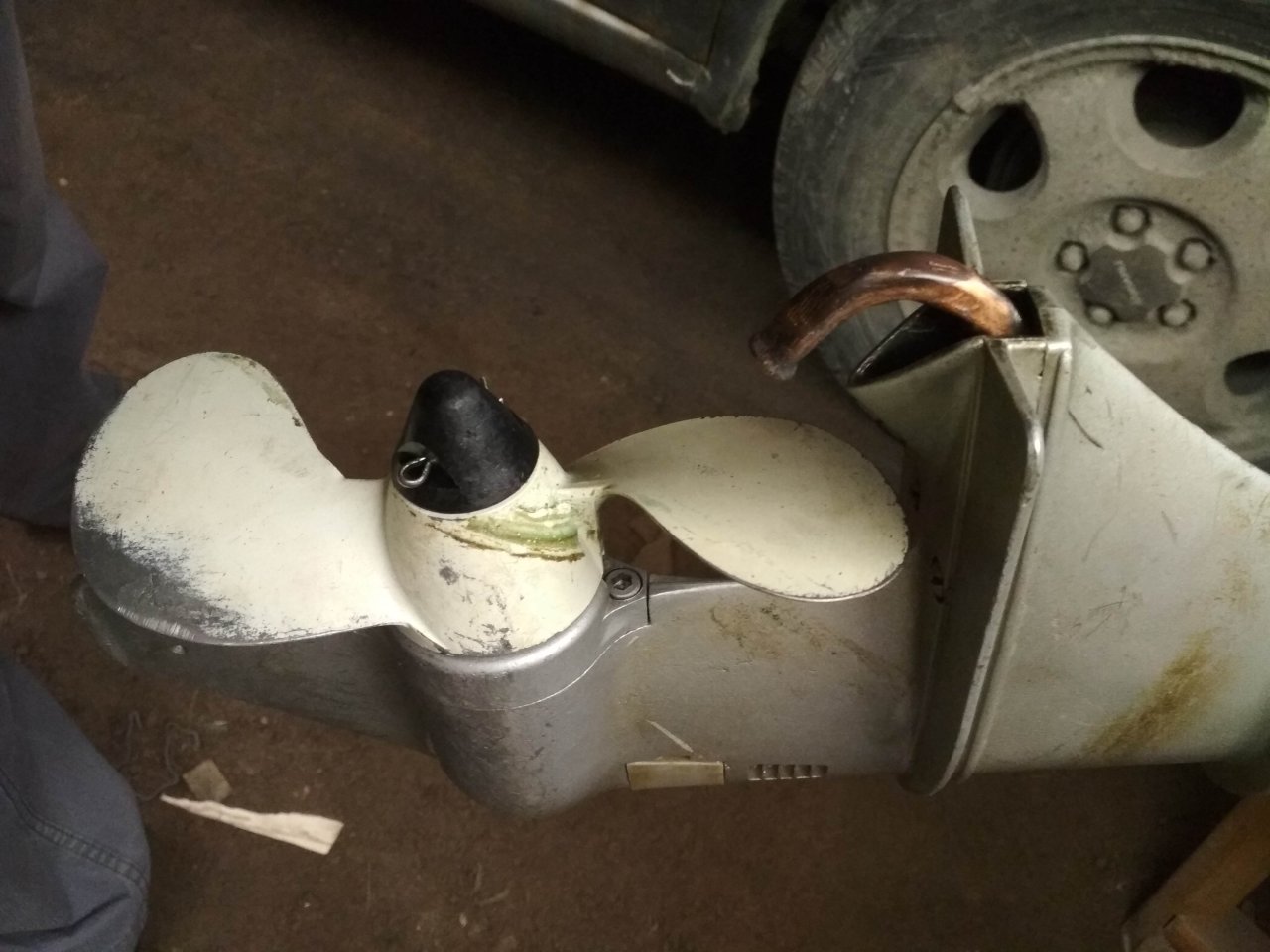

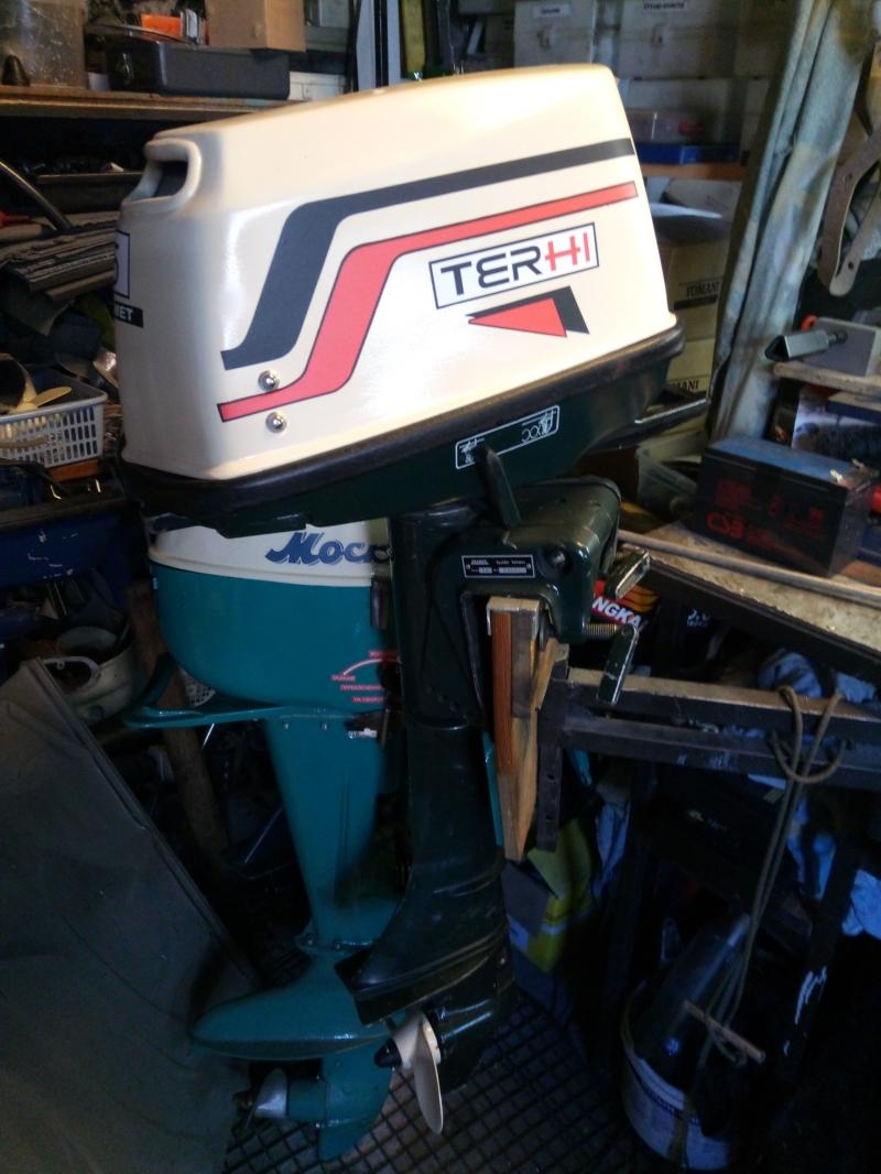

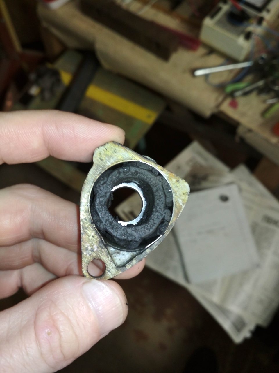

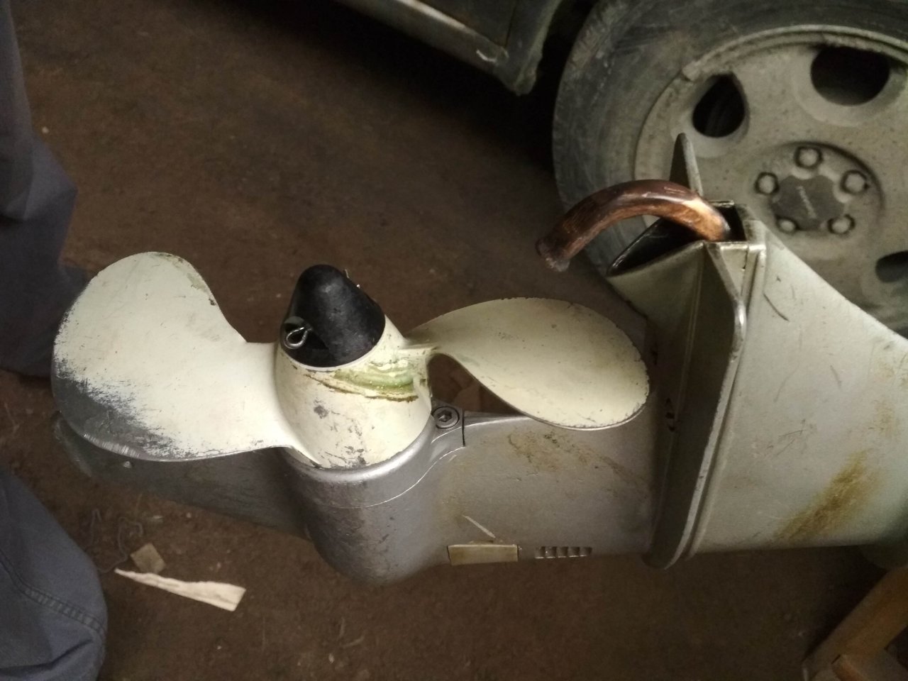

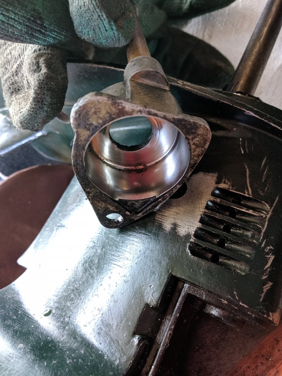

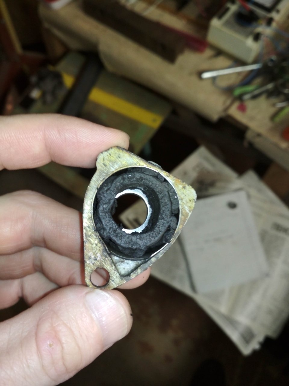

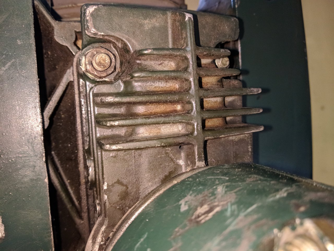

Всем доброго времени суток!
Я тоже стал обладателем такого мотора. С зимы уже его потихоньку ковыряю. Ниже несколько фоток и пару вопросов, может кто подскажет:

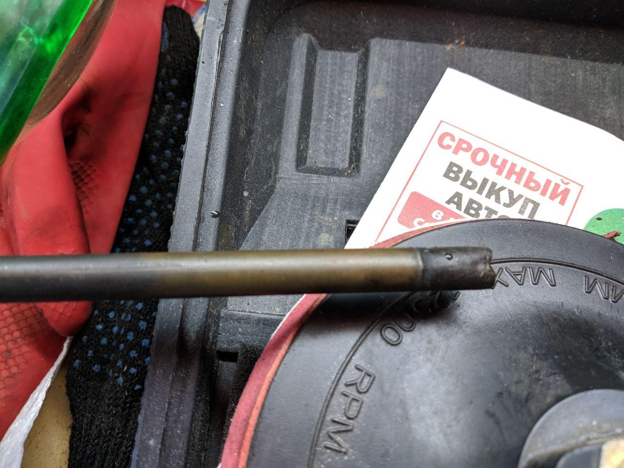

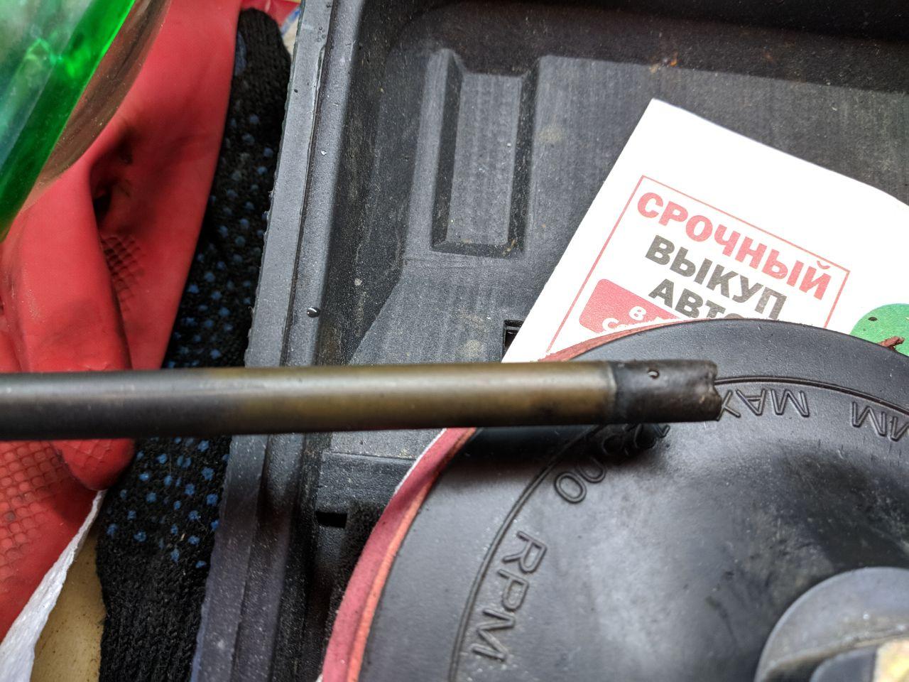

- где можно купить крыльчатку помпы на него (подобрать по размерам от других моторов я не смог, пришлось выводить напорную трубку);
- как снимается конденсатор на зажигании? он вклеен или просто плотно в корпусе установлен?
karrel
18.05.2020
Костомукша
The Karrel
Не помню какая 330
Terhi 5
Если вал 12мм, то я такую поставил Mercury 47-95289 , судя по струе из контрольки - работает
@lan
08.06.2020
37
Sortavala
ПВХ
Terhi 5
Спасибо!

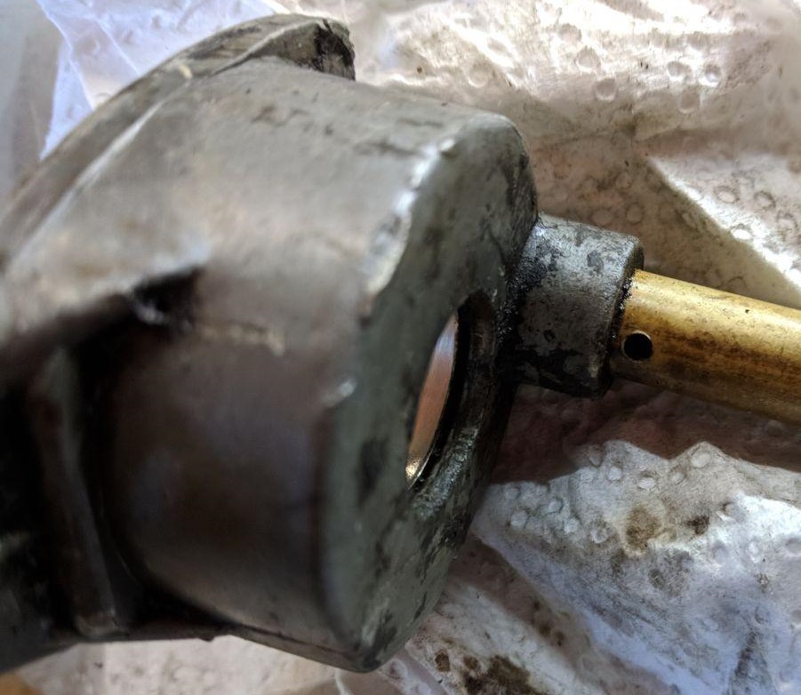

Да, вал 12 мм. Я тоже от мерка покупал, только наружным диаметром поменьше (47-65957). Но пробовать ставить не стал, т.к. подумал, что её по высоте не хватит. Теперь может попробую.

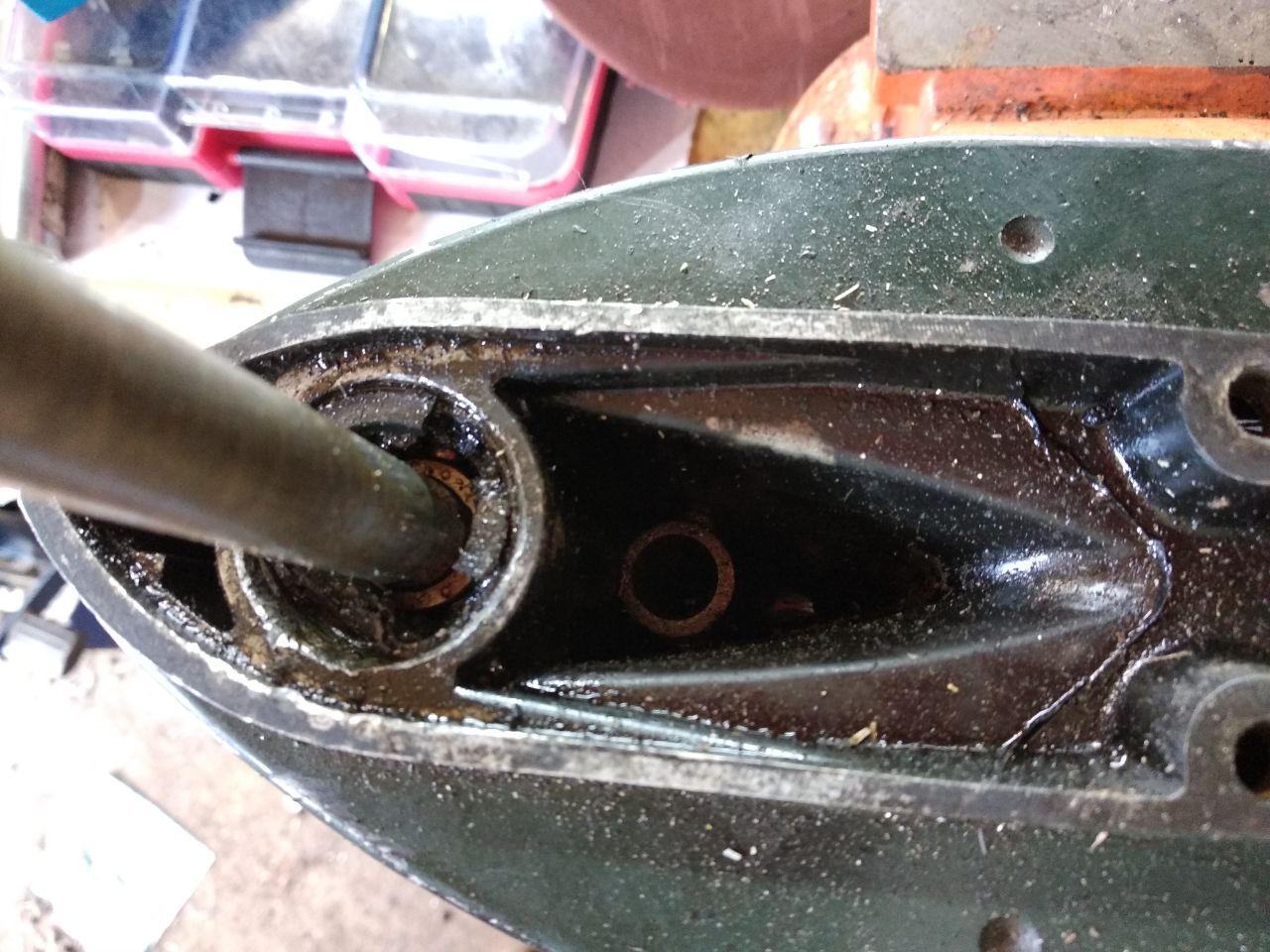

Кстати, по фото у вас трубка вставлена в корпус помпы. Она вместе с ним снимается? Или как-то отдельно потом?
У меня она остается внутри дейдвуда и под небольшим усилием немного шевелится вверх-вниз, но не выдергивается.

Вверху в дейдвуде трубка изношена была и выработала милиметра 3 в сторону отверстие. Внизу в помпу свободно вставляется, но там какое-то отверстие сбоку в трубке есть. Ничего переделывать не стал - только заглушил выработку в дейдвуде куском аллюминия , и немного снял файски , чтобы легче было попадать трубкой.

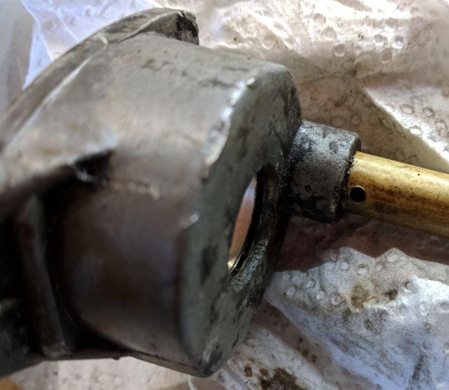

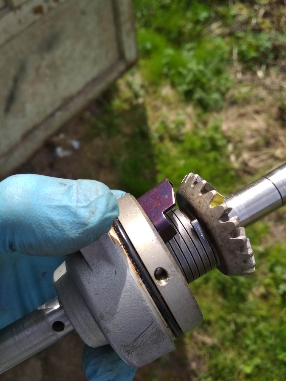

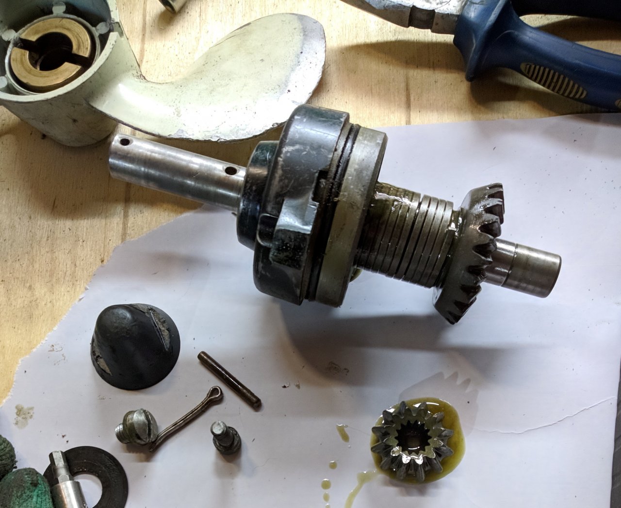

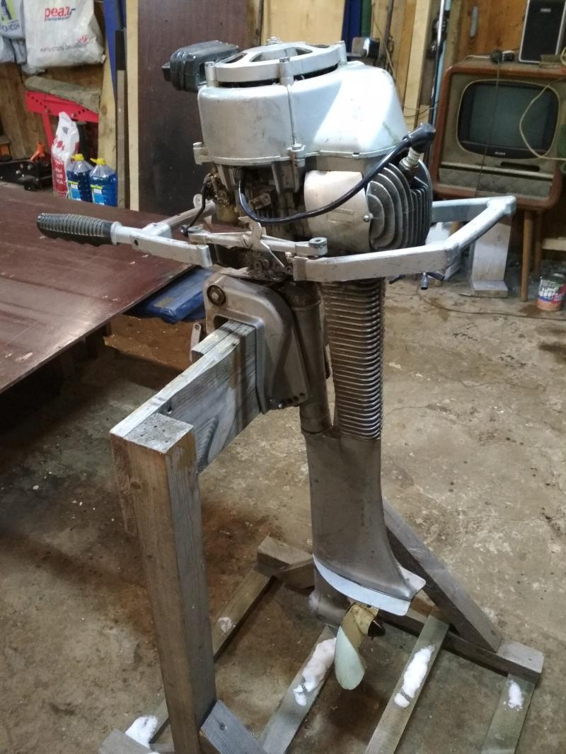

Сегодня был первый выход на моторе. Вылезла такая проблема: при наборе скорости наступает момент, когда двигатель начинает резко набирать обороты, а лодка при этом останавливается. Подозреваю, что происходит расцепление гребного вала с приводным, скорее всего, из-за навитой пружины, черех которую как я понял и передается крутящий момент.
Есть у кого-нибудь мысли почему это происходит? Из-за масла в редукторе может? Сейчас залито GL-5 80W-90.
karrel
18.05.2020
Костомукша
The Karrel
Не помню какая 330
Terhi 5
Может пружина не так установлена ? Теоретически при вращении она должна зажимать вал. А винт на втулке не может прокручиваться?
@lan

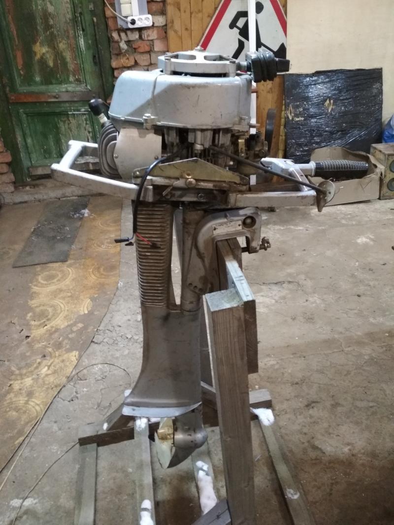

08.06.2020
37
Sortavala
ПВХ
Terhi 5
Пружина похоже, что правильно стоит. Да и включение-выключение скорости работает. А вот про втулку не подумал, спасибо за подсказку - попробую проверить.
