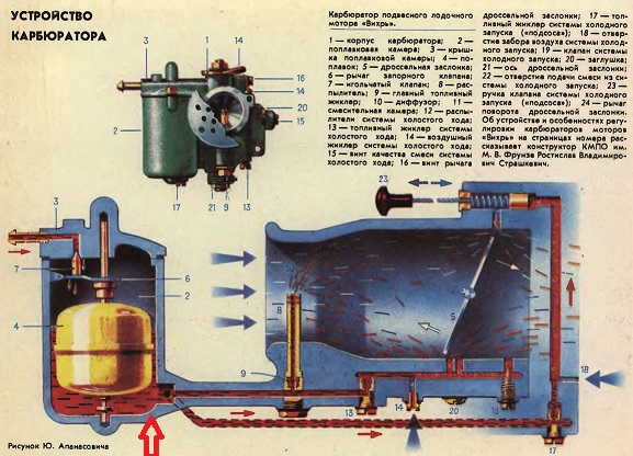

Не, насчет оголения жиклера и подсоса через него воздуха, не согласен, если жиклер диаметром в 15-20 раз меньше воздушного канала, то на сколько он увеличит пропускную способность для воздуха ?
Вот именно

На примере "Вихря". Когда уровень бензина в поплавковой камере снизится и частично откроется канал идущий к распылителю, то туда сразу проникает воздух, смесь резко обедняется и обороты двигателя также резко возрастают на то время пока не закончится бензин.
По-разному, в зависимости от конструкции карбюратора. Весь спектр рассматривать не готов. А много и не надо, без нагрузки же, да и не так уж он и обороты набирает прямо до рёва, слегка всего лишь. И ещё в комплексе действует и обеднение смеси, если карб правильно отрегулирован.
