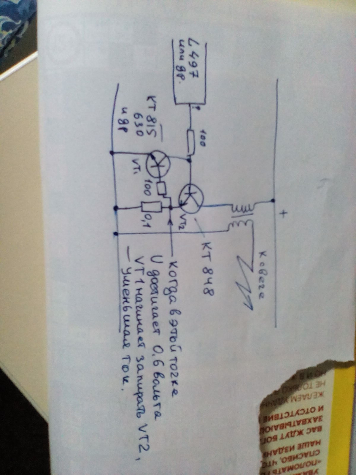

Ты имел дело с коммутатором на микросхеме специализированной l497? Как там происходит процесс расчёта времени для накачки катушки зажигания?

Ну я примерно к этому и иду, но только в принципе с акб. Если не секретная инфа, куда посмотреть надо?

Кароче, у выходного транзистора, будь он КТ848, 872, 878, БУЗ 931,941, итд, в эмиттере всегда, независимо от схемотехники и фирмы, есть резистор, чаще от 0,68 до 0,1 ома, раньше он был мощный, 5 ватт, сейчас это может быть стопка СМДшных. С этого резистора, в простейшем случае, сигнал идет на базу какого нибудь КТ815, 630, который эмиттером подключен к минусу, а коллектором к базе мощного. Как только на резисторе появилось 0,6 вольта, а этого напряжения достаточно для отпирания маломощного биполярника, этот биполярник начинает подтягивать базу мощного к земле, прикрывая его, и уменьшая ток через катушку, но такая схема работает в линейном режиме, камень сильнее греется, хотя это все сжато во времени в пределах одного импульса, по этому можно забить.
В других схемах, на L497, 1055ХП1 и прочих аналогах, сигнал с мощного резистора идет непосредственно в микросхему на триггер, который резко обрубает ток без лишнего нагрева транзистора.
Изначально коммутатор настроен на разрывной ток 7 ампер, и при 5000 оборотах может потреблять до 3,8 ампера, если этот резистор увеличить с 0,1 ома до 0,2 ома, то разрывной ток будет 3,5 ампера, и потребляемый на оборотах ток упадет до 1,9 ампера, и т.д.
Длительность лучше не трогать, потому что если искра слабее по энергии, но больше по длительности, она поджигает лучше, и напряжение вторичное пониже, сырости не так боится.
Ищи вот этот конец схемы, он почти у всех похож.
