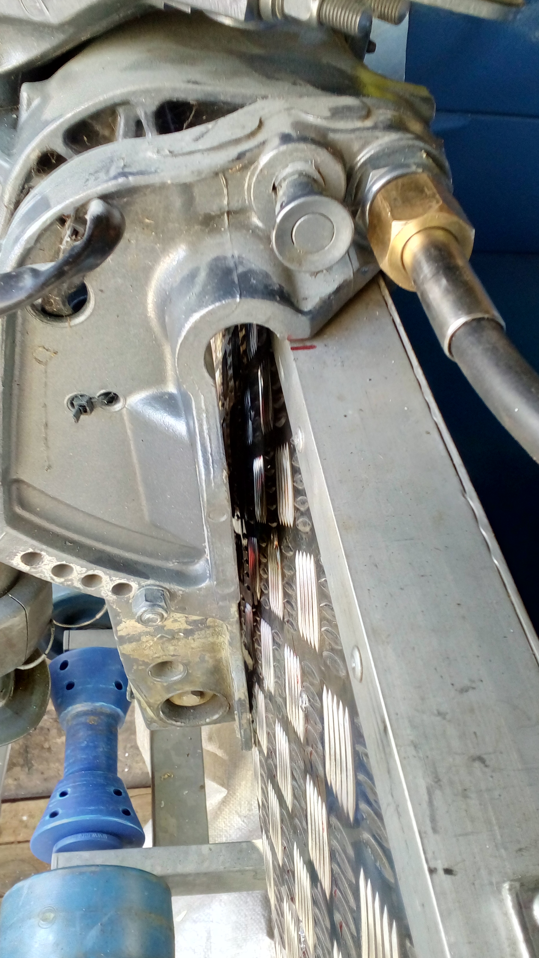

Дней через 10 должен приехать мотор. Буду инсталировал. Померял угол транца и понял что клин просто необходим. Так как мотор будет с гидроподьемом. Как то так.

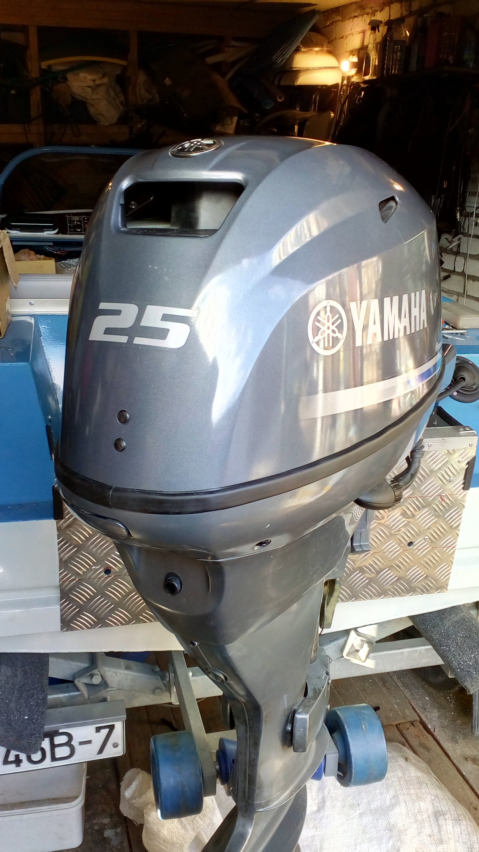

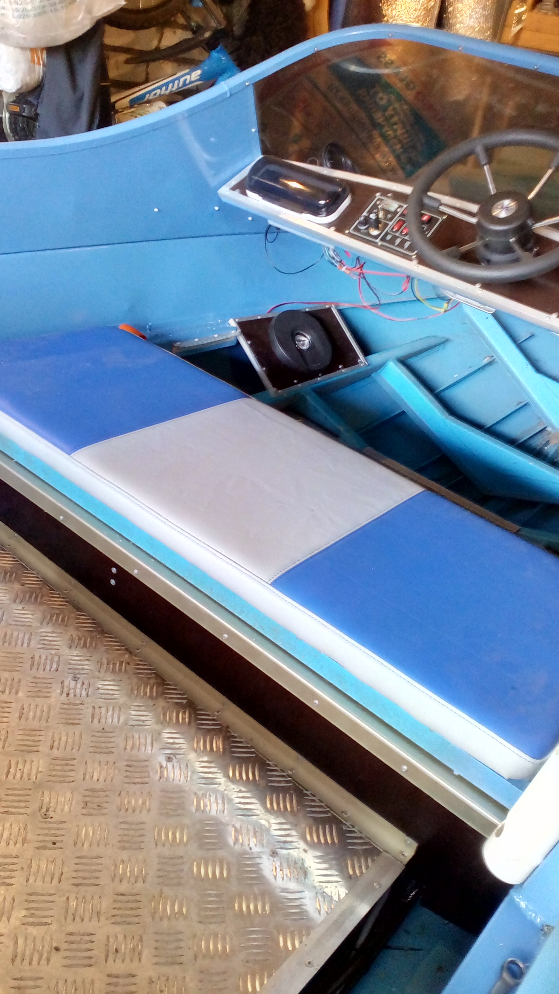

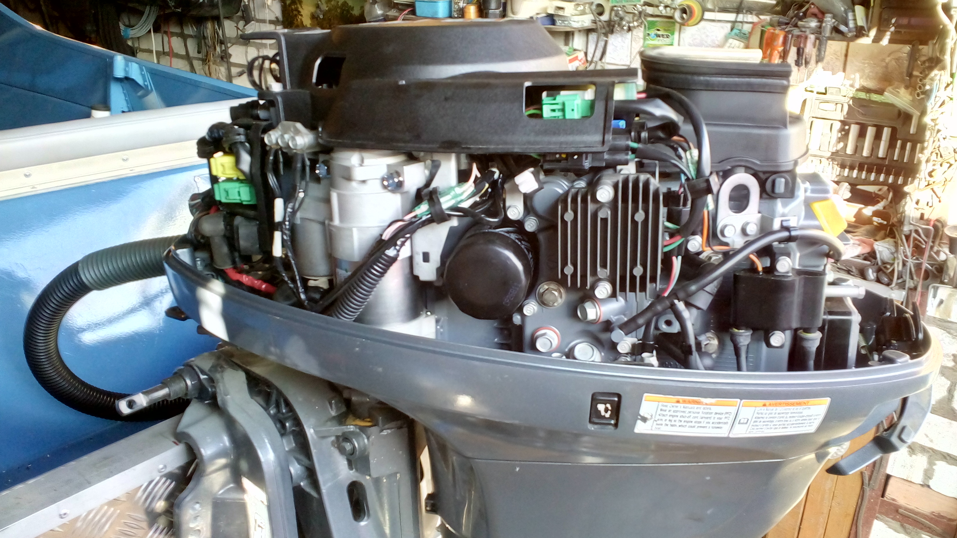

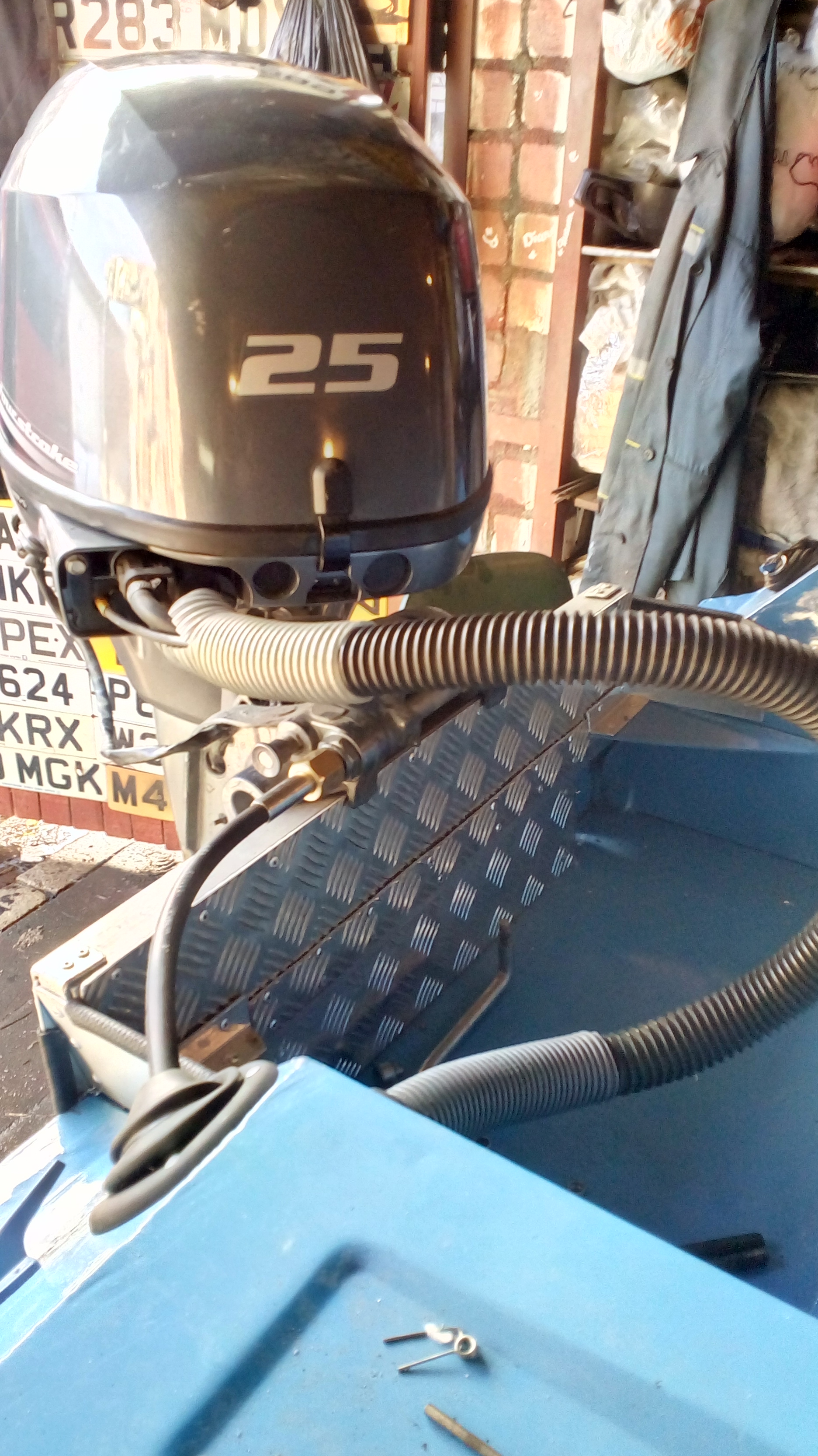

Приехал мотор из Германии Yamaha F-25 DETL 14 года. Внешнее состояние отличное. Вчера навесил на транец и начал неспеша подключать.Заказали клин чтобы полностью исключить дельфинирование лодки.

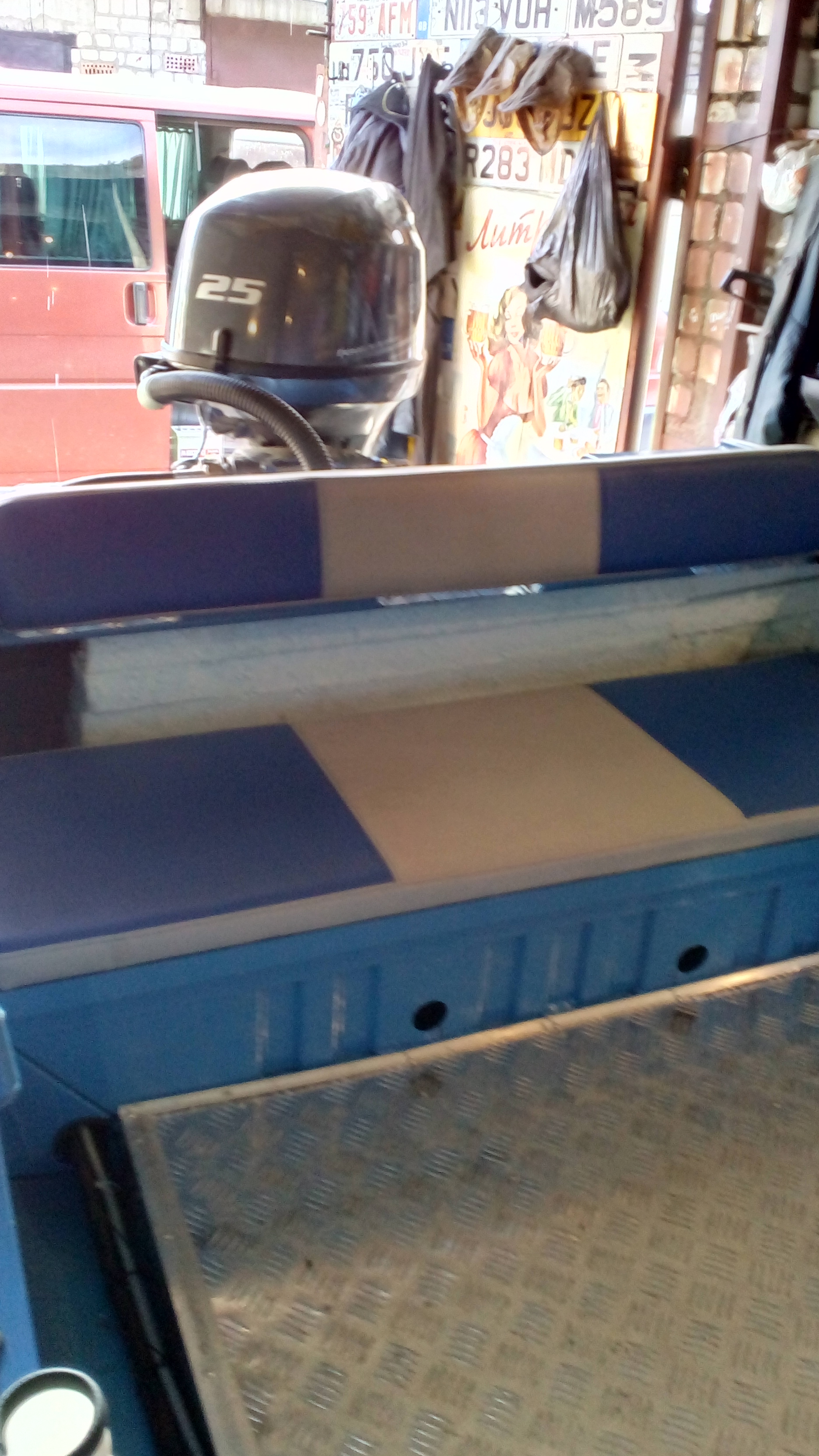

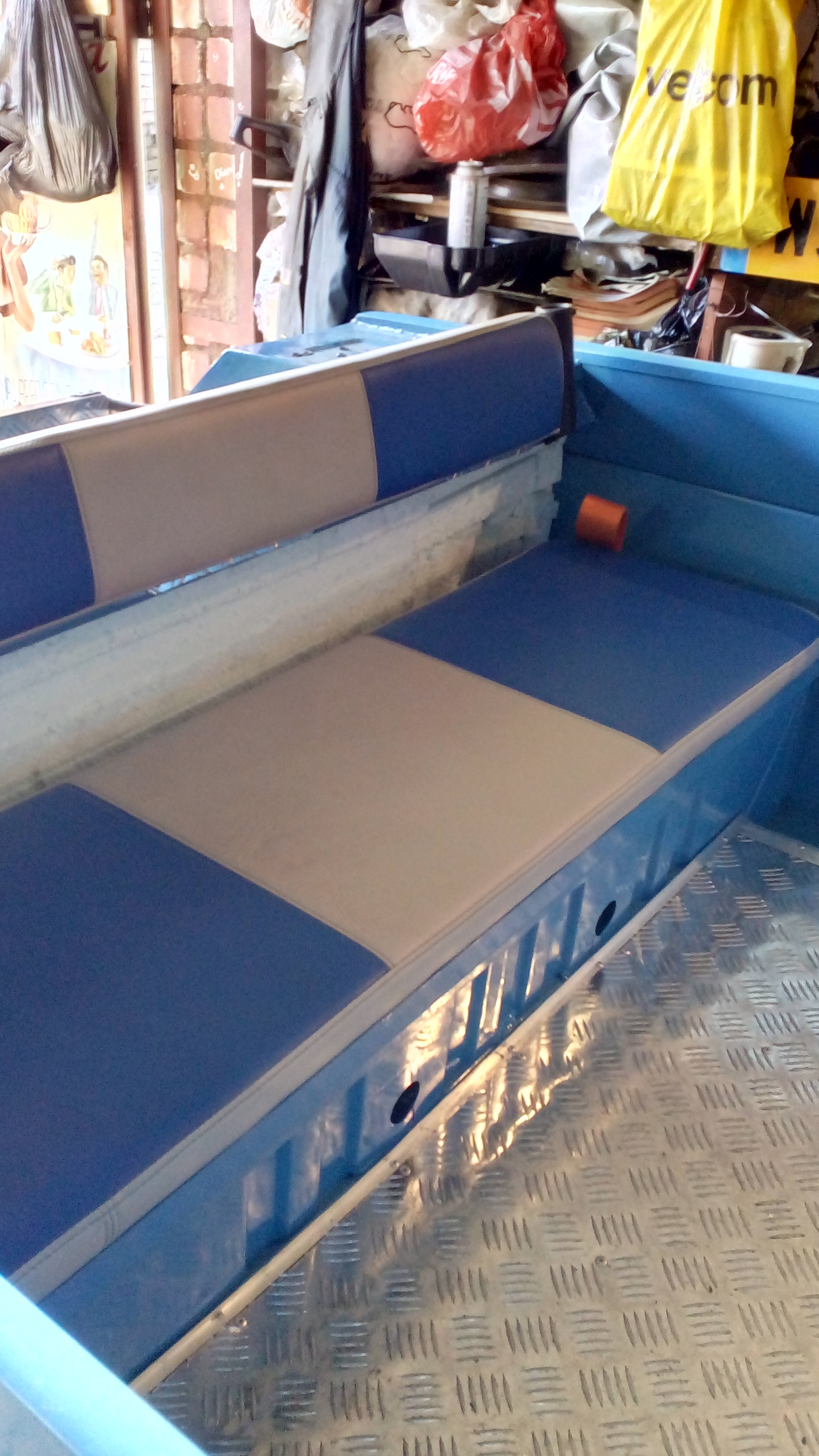

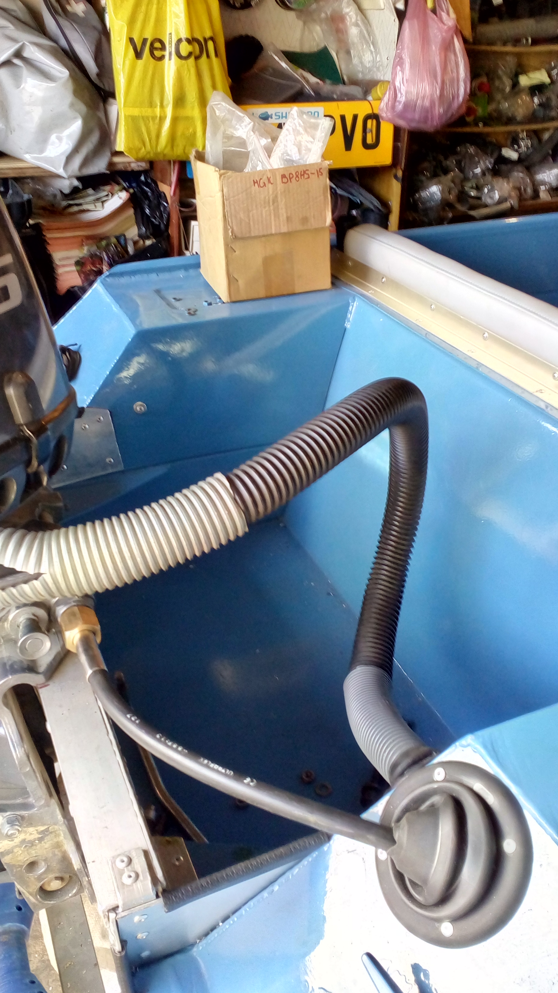

Вот немного фото.

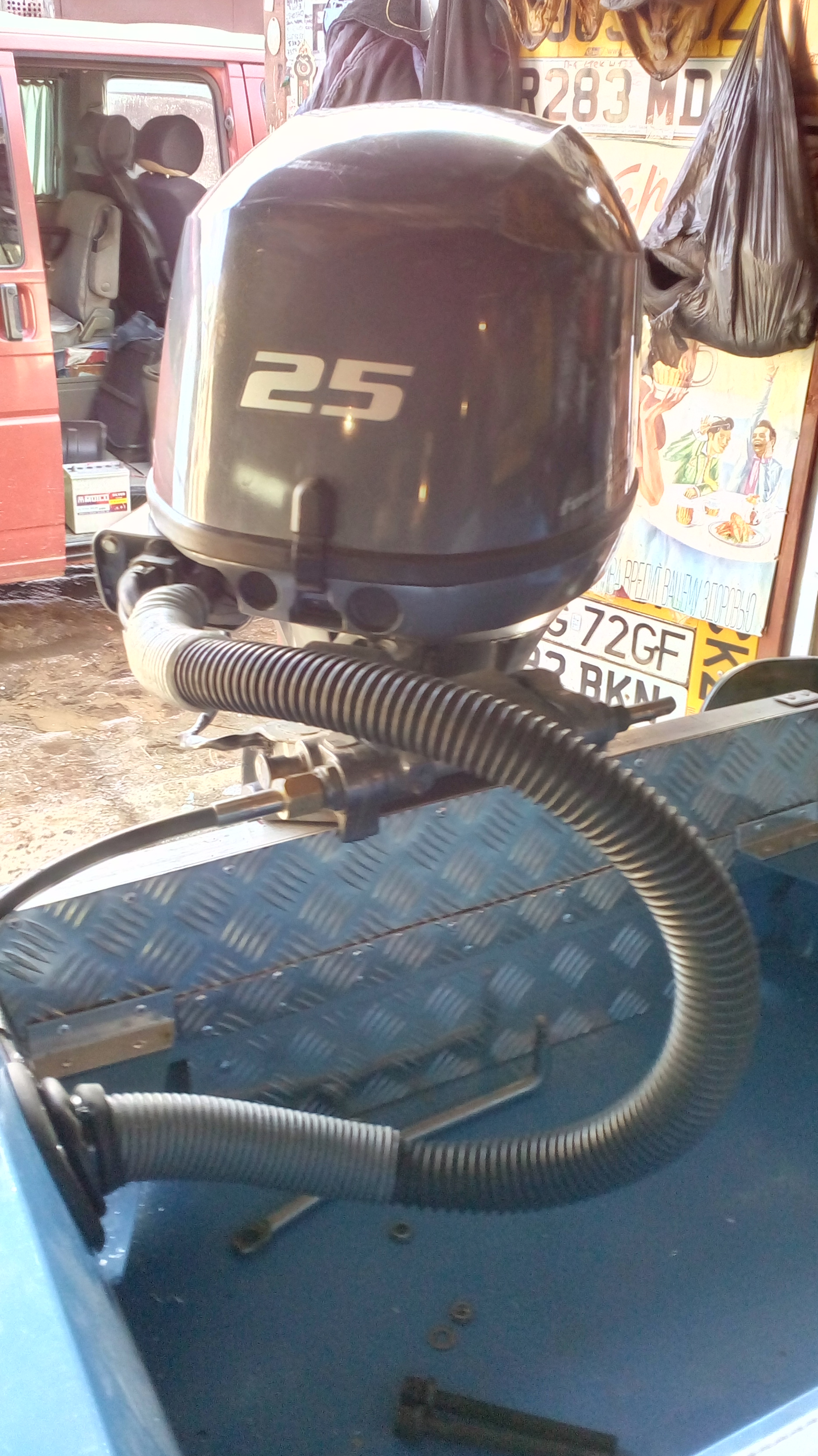

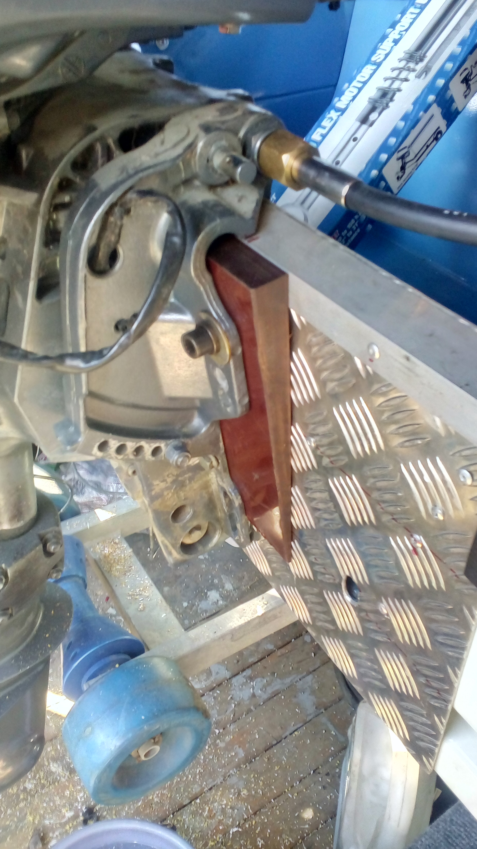

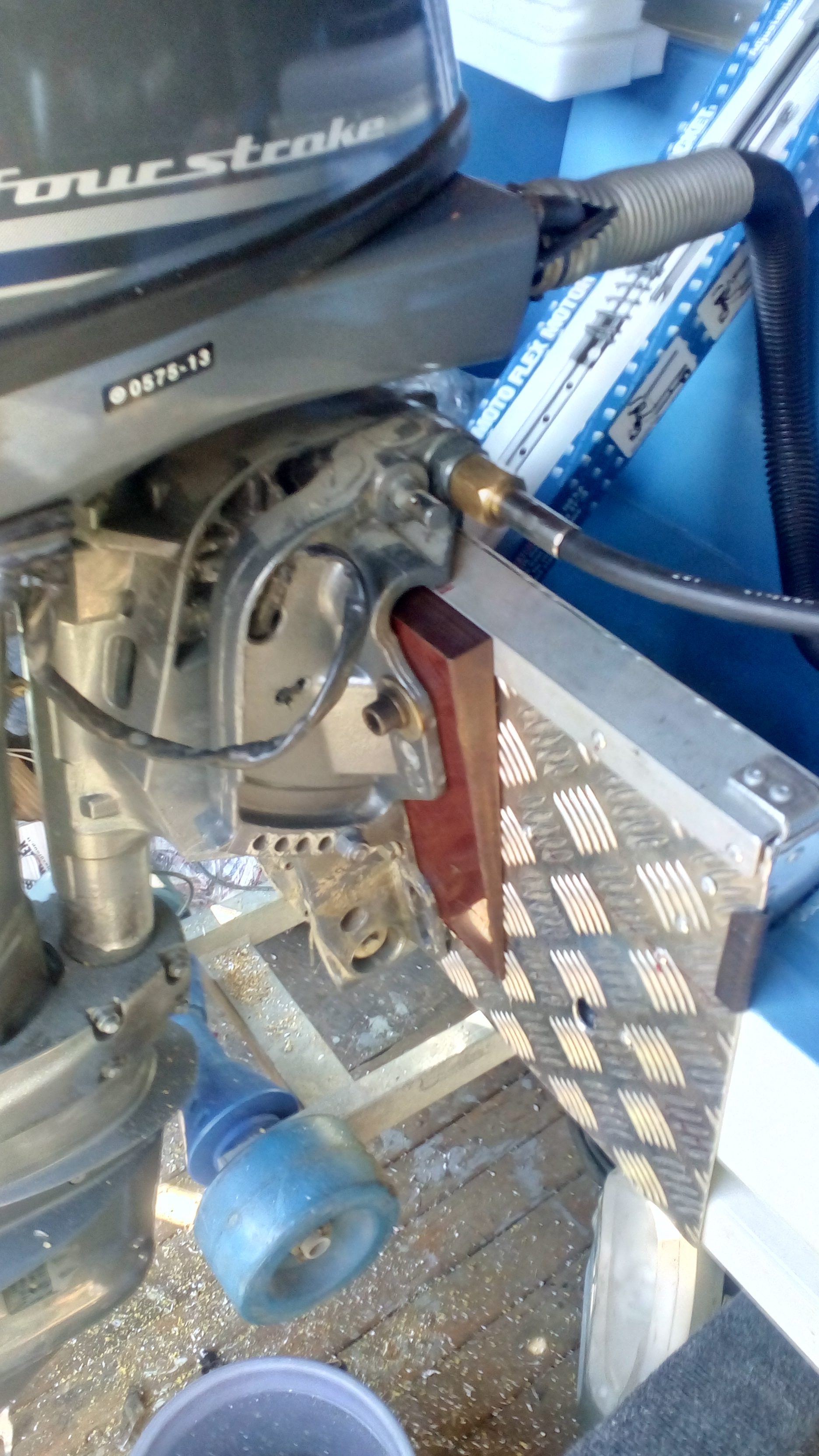

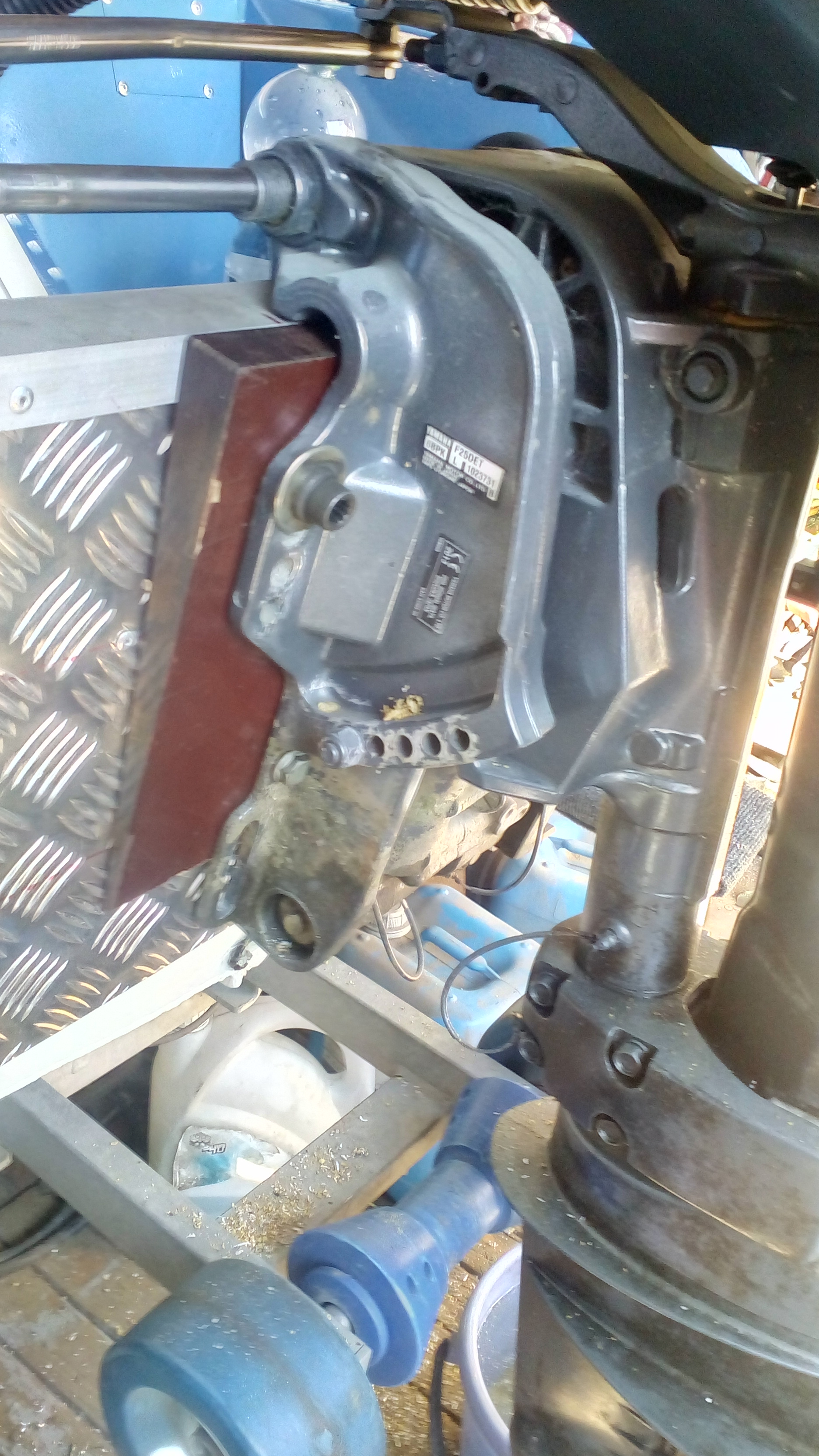

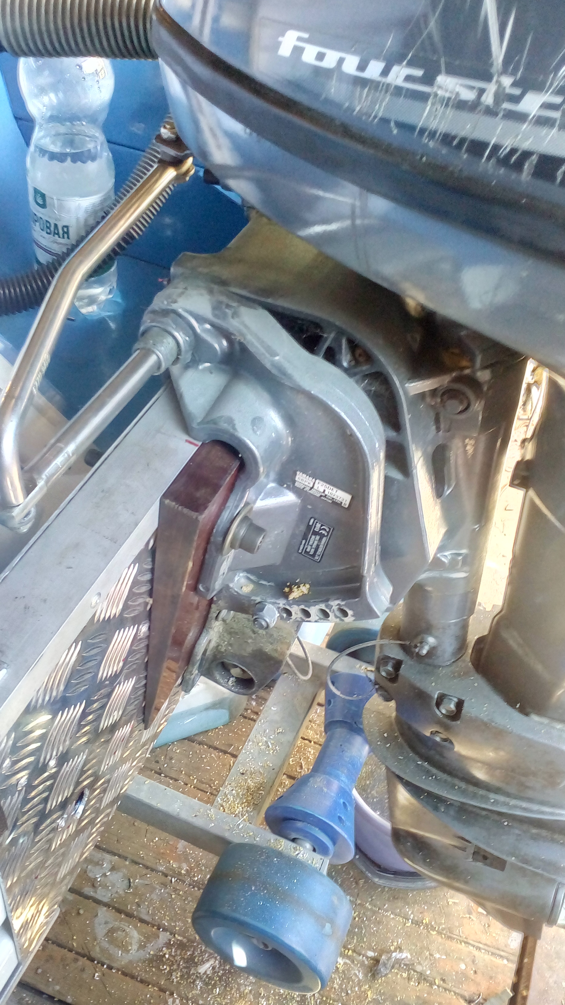

Выточил клин из текстолита. Сегодня установил его и прикрутил мотор на болты. Можно ехать на тест драйв. Потестить лодочку и мотор.

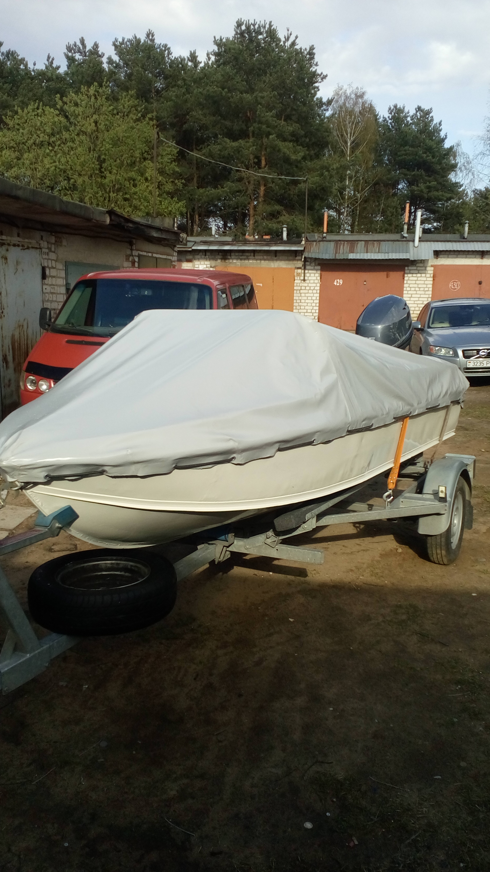

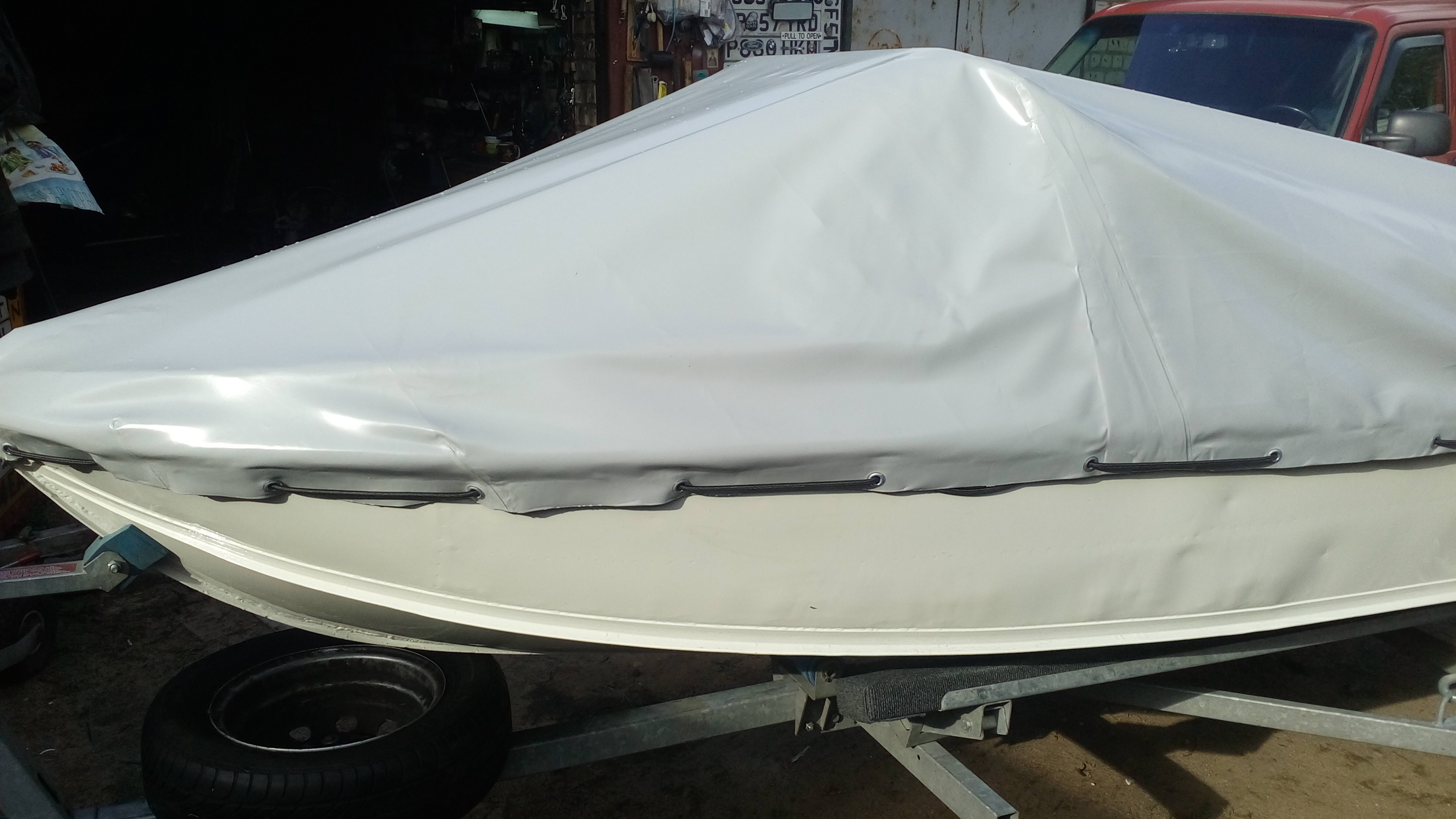

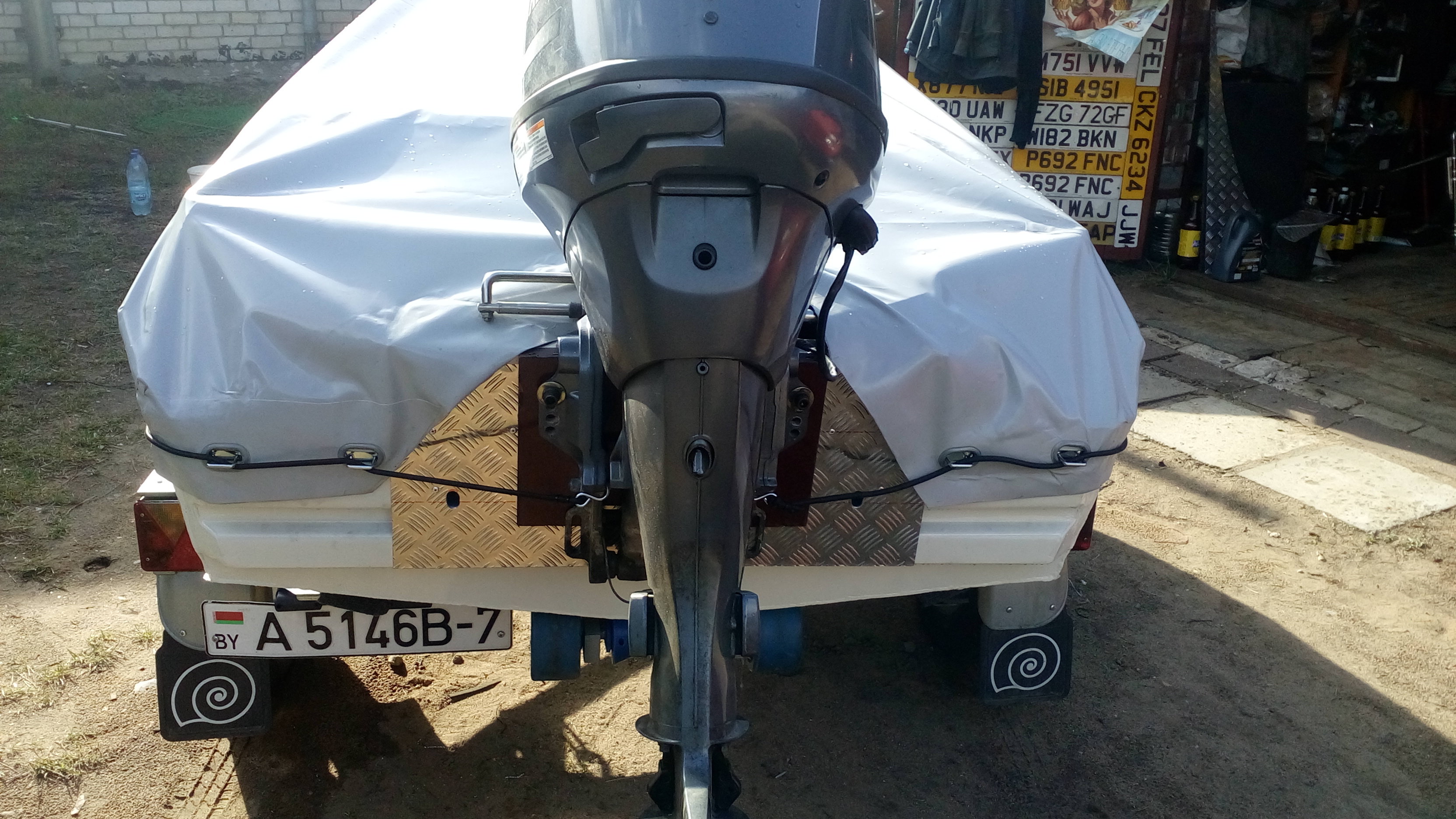

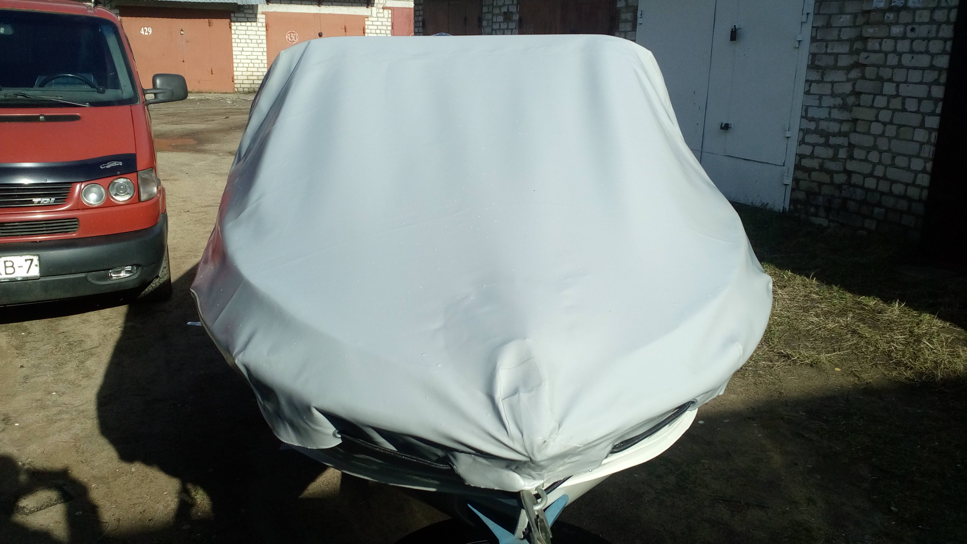

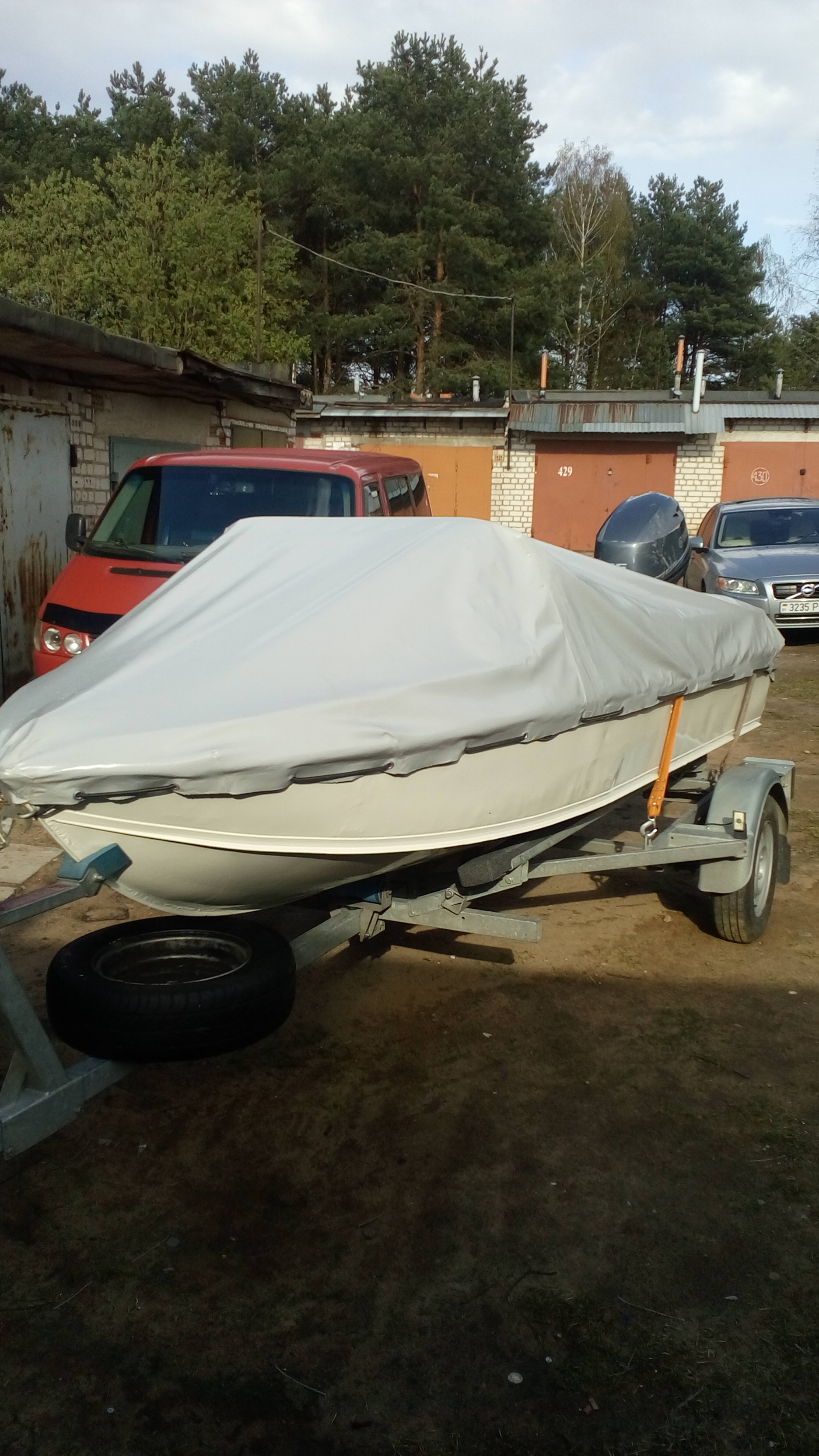

Вчера сварил транспортировоный тент. Получилось очень недурно
maximus
05.12.2014
800
125
нижний новгород
Илюх классно получилось, надо будет тоже чё нибудь придумать, я хоть не часто на прицепа вожу, да и на лодочной накрыть огонь

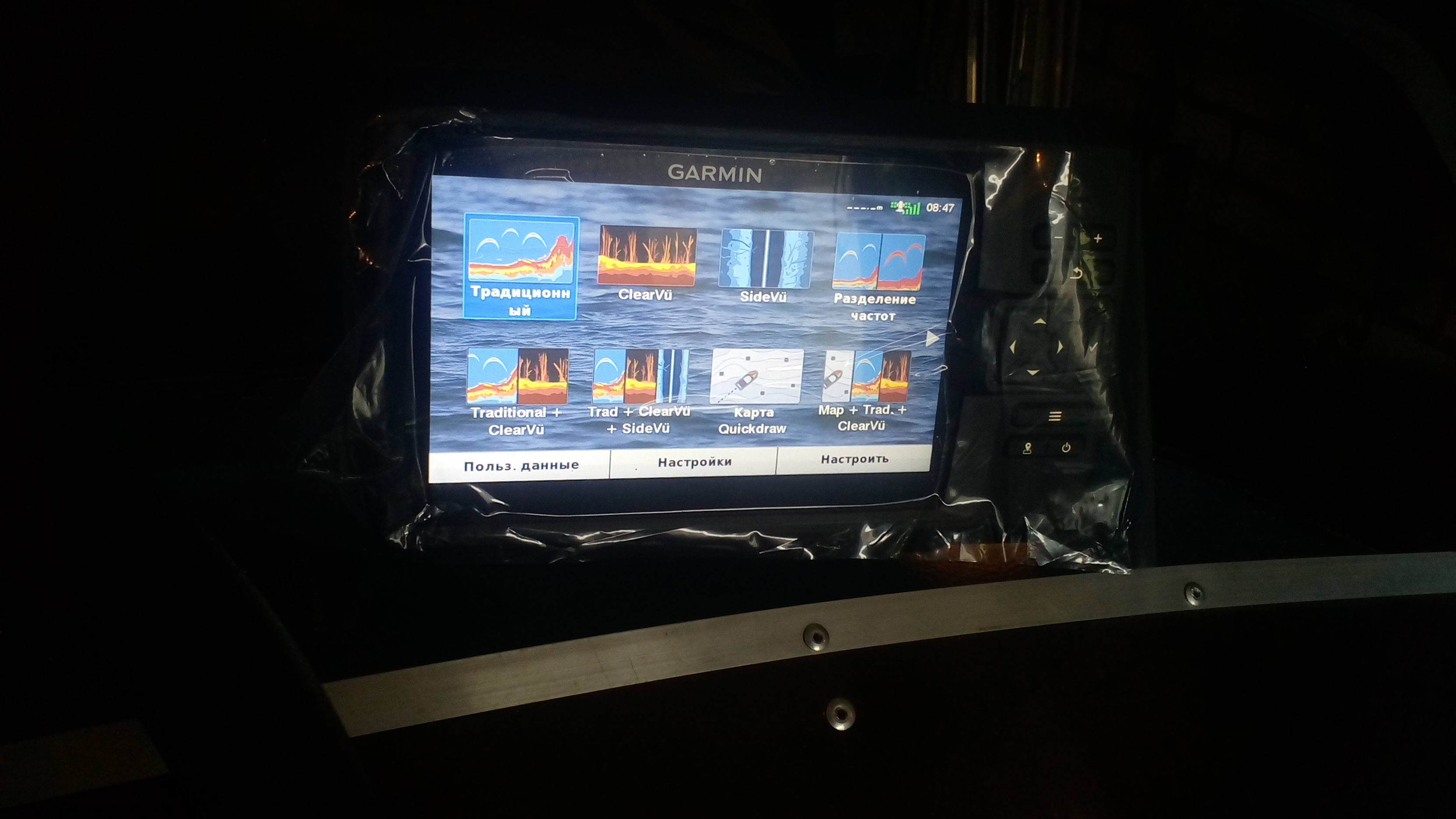

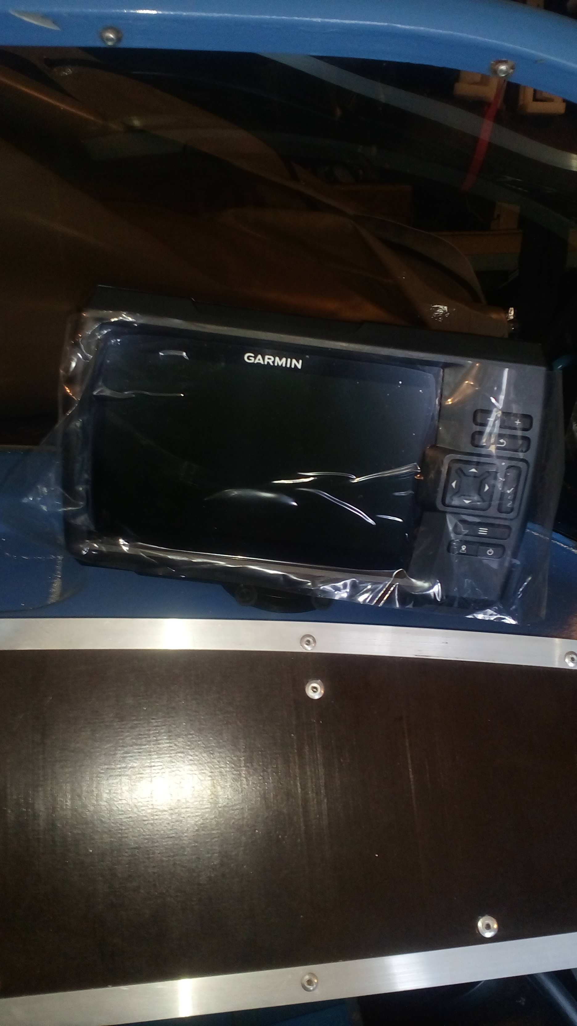

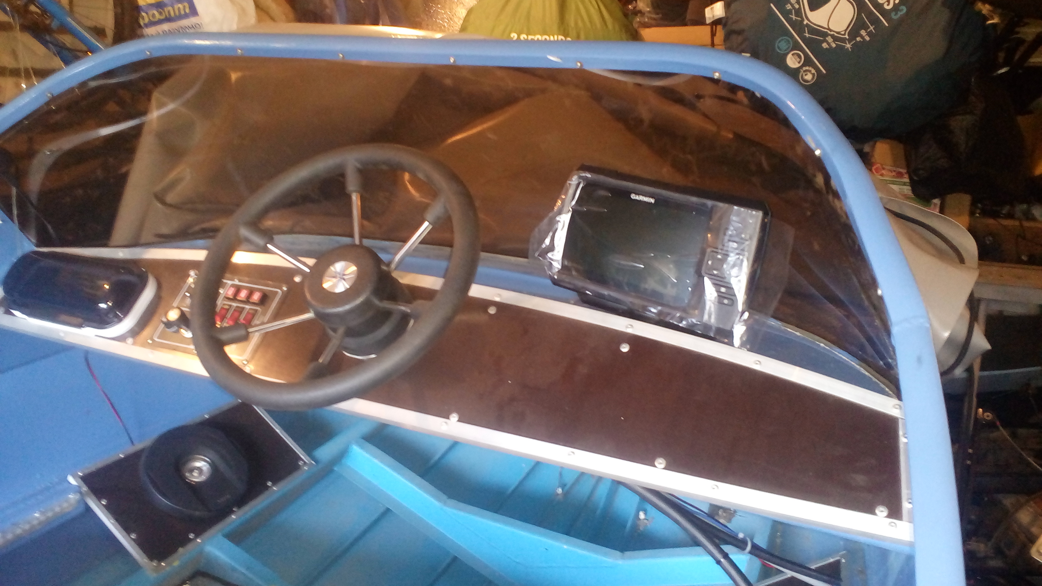

Поставил модный эхолот.
