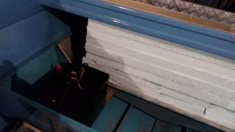

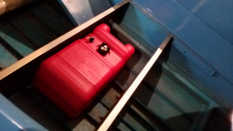

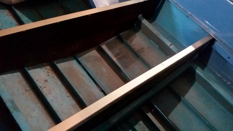

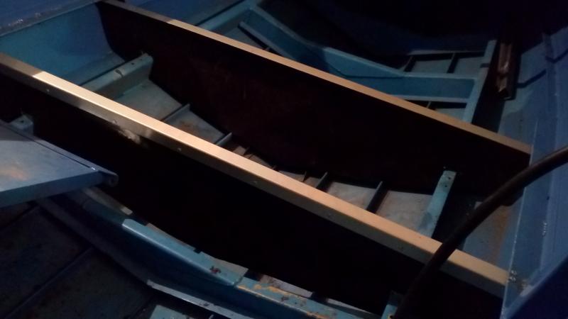

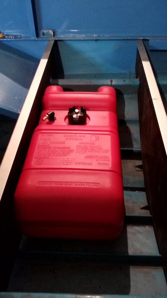

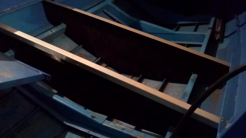

Сегодня делал рундук под передней банкой. Там будет бензобак на 24 литра. А под задней банкой будет АКБ. :)

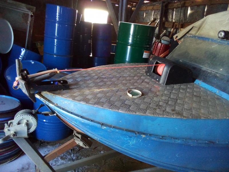

Я закрыл квинтетом и отформовал резиновой кувалдочкой и куском толстого текстолита родной профиль. Носовую утку убрал,у меня там роульс. И да,квинтет взял амг...
а можете фото скинуть немана с носа как у вас сделано?
alexmi8
19.04.2013
Иваново-Рыбинск-Вологда
неман-2 есть,были...ПВХ Фрегат, Сава 375,метла-м.
был Нептун 23,Вихрь 25,мерк 2,5, мерк-15 4 т ,есть сузуки 30 2 т
Добрался,вот фото носовой отформованной части

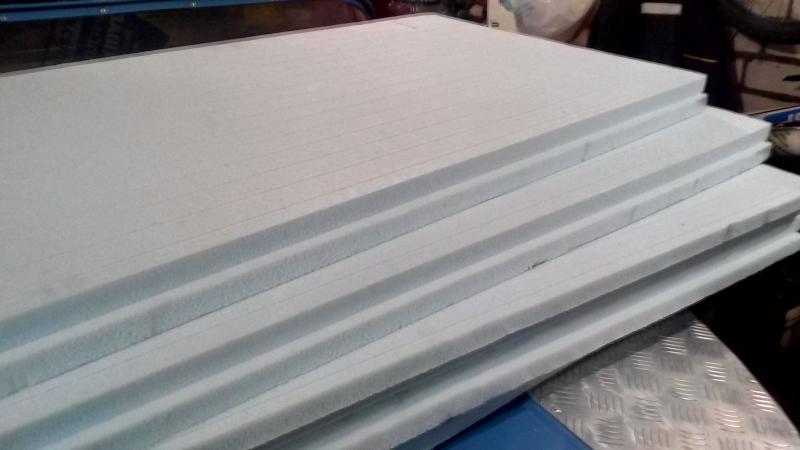

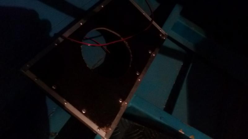

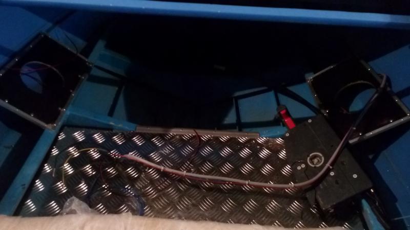

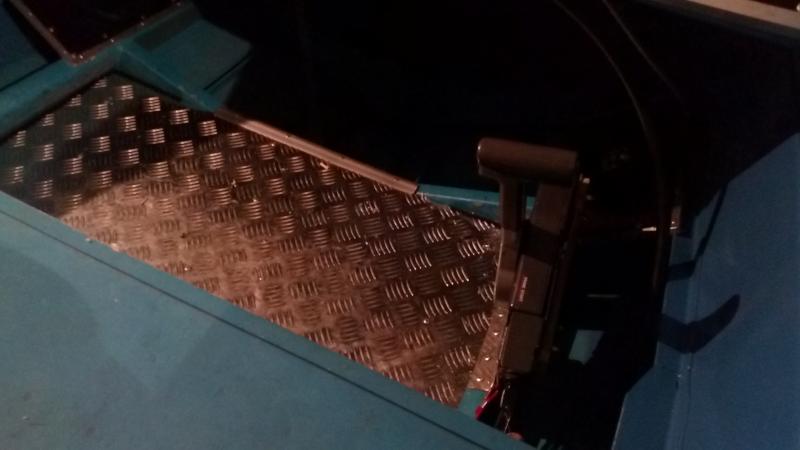

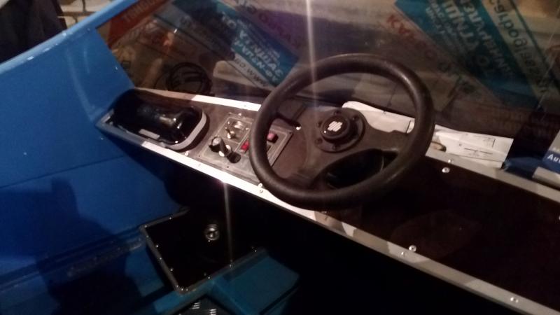

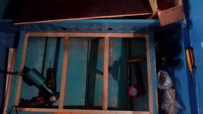

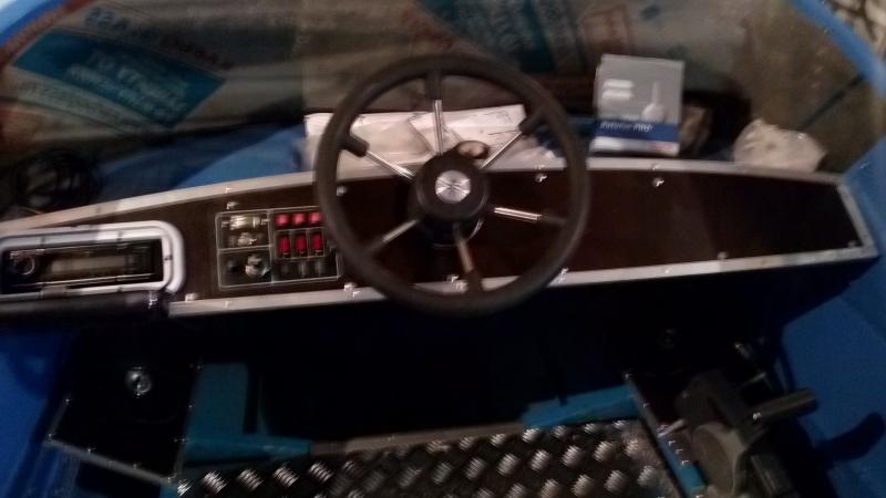

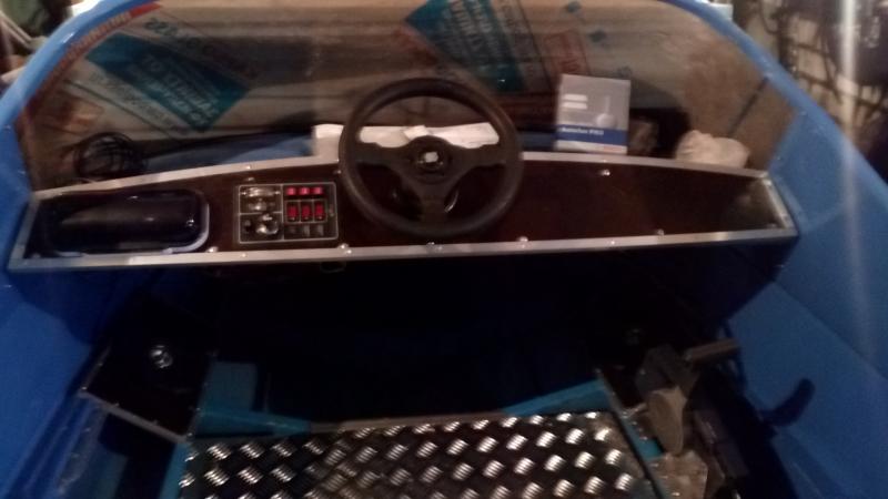

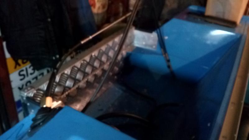

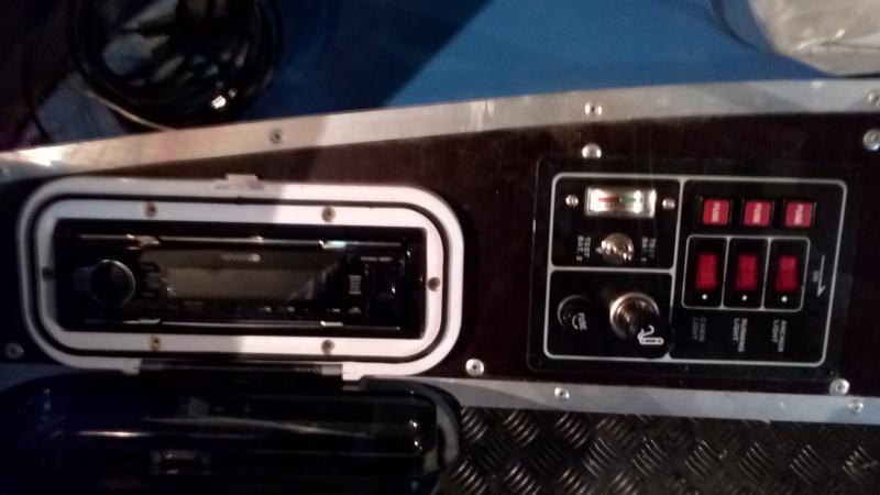

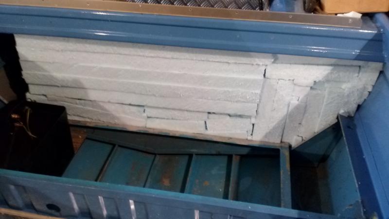

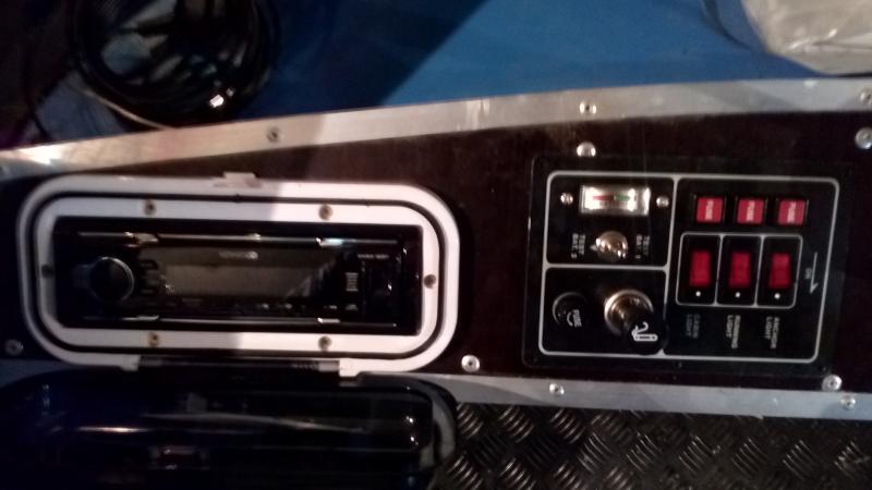

Работа продолжается сделал пол проложил проводку. Установил шальтунг-машинку .торпеду .рулевой редуктор.протянул рулевой монокабель и троса газ Реверс.Установил Ляляку и динамики. Ну и заменил гнилой и прелый пенопласт на новый пеноплекс. Хоть и дорогой зараза. Но как говорится Безопасность превыше всего. :)

Всегда интересовало ,удобно ли в немане2 рулить?, имеется в виду расположение торпеды руль стоит как бы задран сильно в верх, ни у одной лодки такого нет.
qwertym
19.02.2013
2 935
172
Минск Беларусь
Илья
Yamaha F-40 BETL
Миша. Всё удобно поверь.

Что за пенопласт? Себе ставил в итоге выкинул его сильно пористый и впитывал воду. Плотный нужен типа пеноплекса.
qwertym
19.02.2013
2 935
172
Минск Беларусь
Илья
Yamaha F-40 BETL
Дима.Читай внимательно. Старый пенопласт заменил на пеноплекс.

Илья, подскажите пожалуйста, какими проводами делаете электропроводку? По возможности укажите марку. И ставите ли предохранители? Если да, то какой используете для этого блок :) А вообще, очень здорово и грамотно у вас получается! :good:
qwertym
19.02.2013
2 935
172
Минск Беларусь
Илья
Yamaha F-40 BETL
Кабель обычно кладу немецкий марку могу посмотреть. Предохранитель ставлю только перед АКБ ампер на 40. А у электрической панели что на торпеде на каждый потребитель стоит свой предохранитель.

в корму Немана набил пустых пластиковых бутылок(пэт(-дешево и сирдито.

Зачем руль в середину поставил ?
Ваще не кашерно .
qwertym
19.02.2013
2 935
172
Минск Беларусь
Илья
Yamaha F-40 BETL
Ваще не кашерно .
Что не кашерно. 2 хомяками очень тесно спереди. Поэтому так.Спереди один сзади 2 рыбака.
