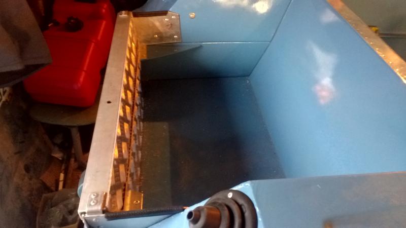

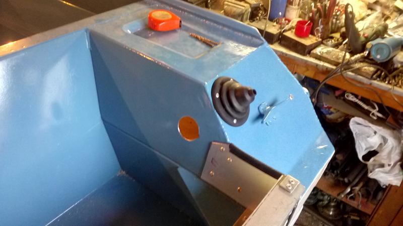

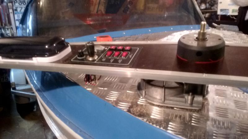

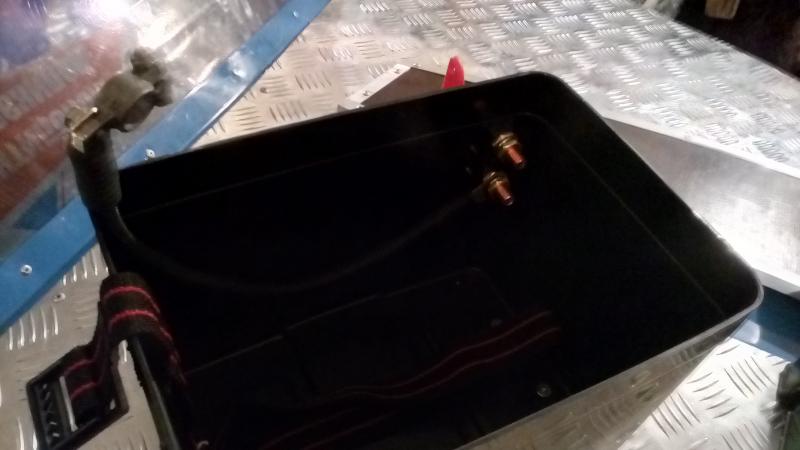

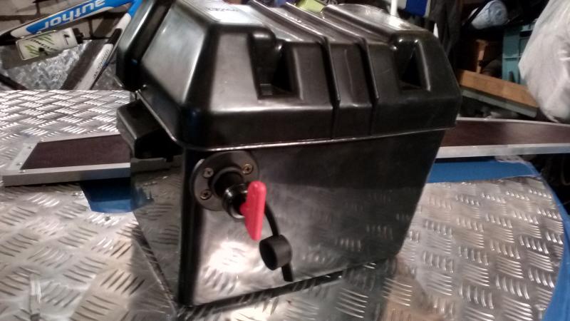

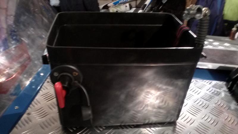

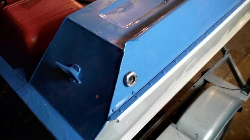

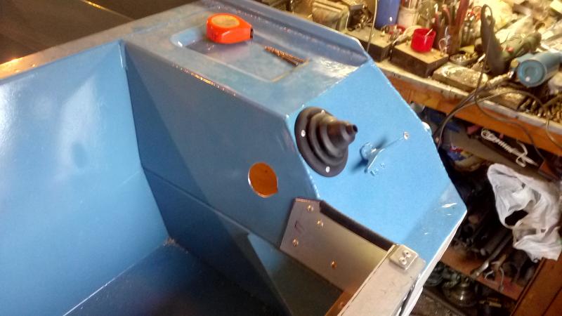

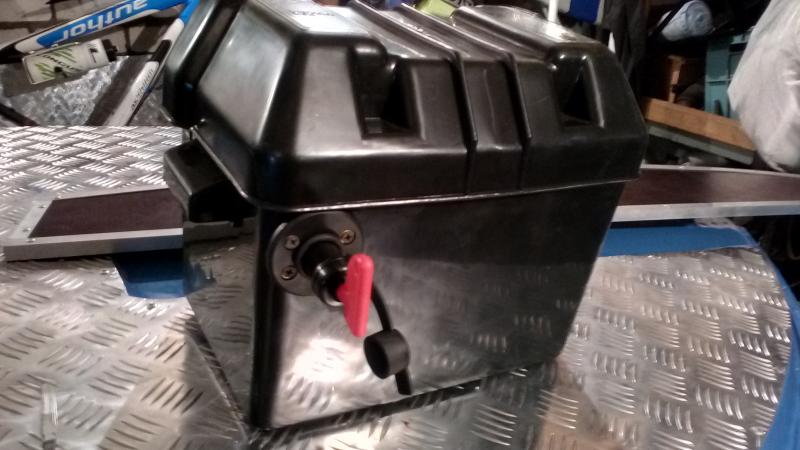

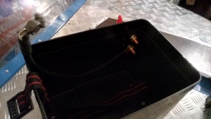

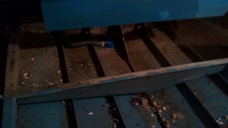

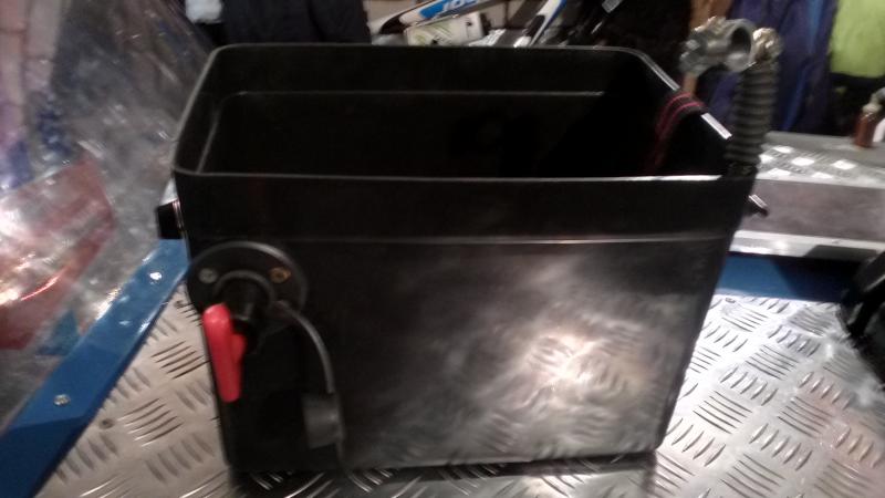

Сегодня на пару часов забежал. Сделал торпеду установил трюмную помпу. Доосностил выключателем массы и плюсовой клемой ящик для АКБ :)

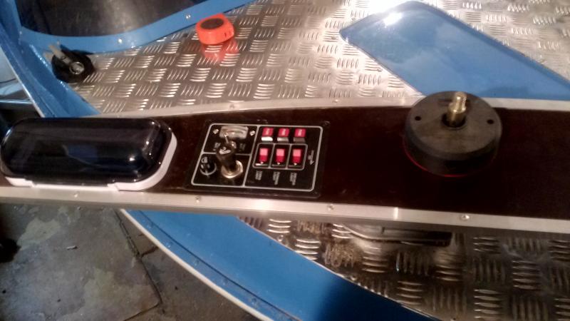

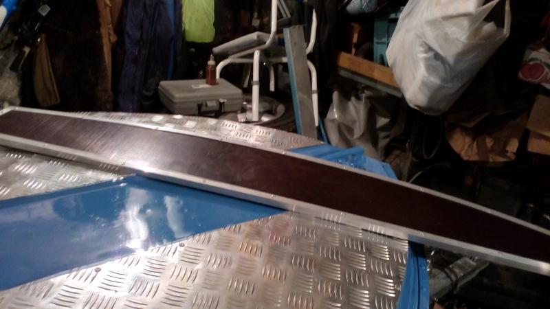

Добавлю фотографий. :)

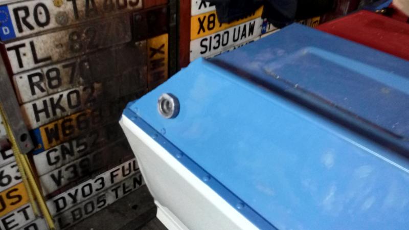

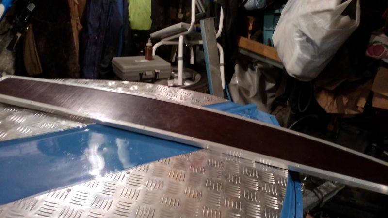

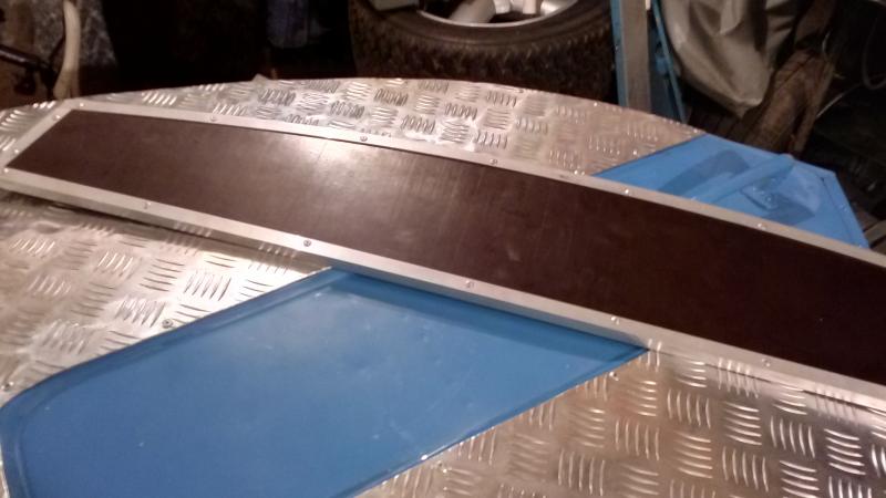

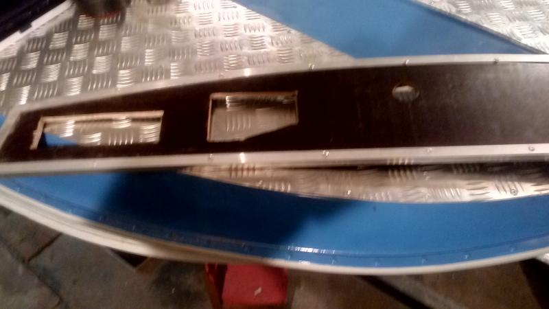

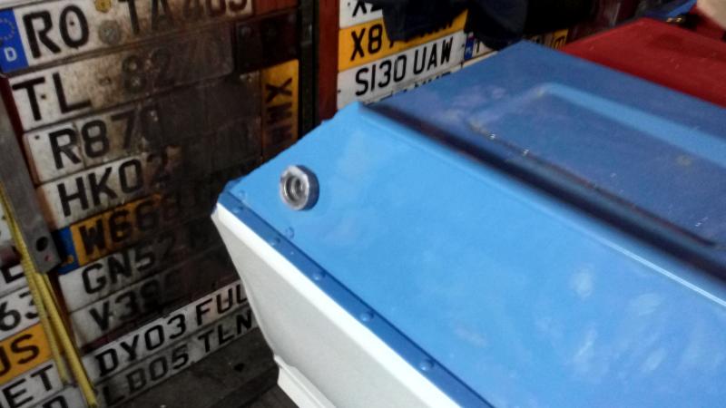

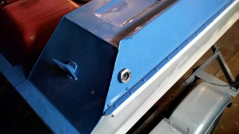

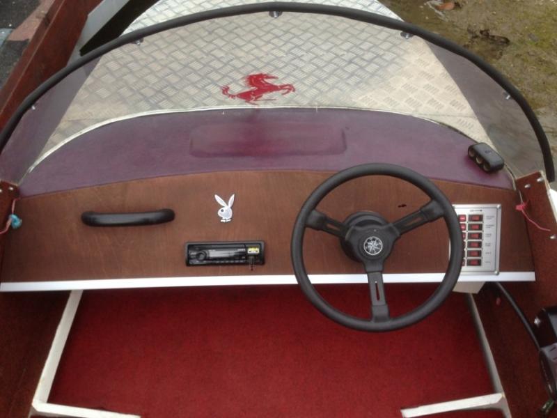

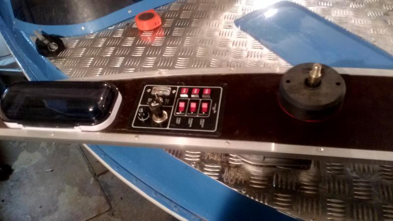

Заехал в гараж с покупками лодочных ништяков для Немана 2.Немного времени свободного было так троху поработал.Установил стекло из притонированного полекарбоната и накладку на палубу заклепал на полеуретановый герметик Novol чтобы скрыть вмятины и заводские отверстия под леера. Вот для вас фото :)
Подскажите, а рифленый алюминий амг 5 покупать или можно амг2 взять?

Можно и АМГ 2 он очень мягкий. Но зато дешевле чем АМГ 5м

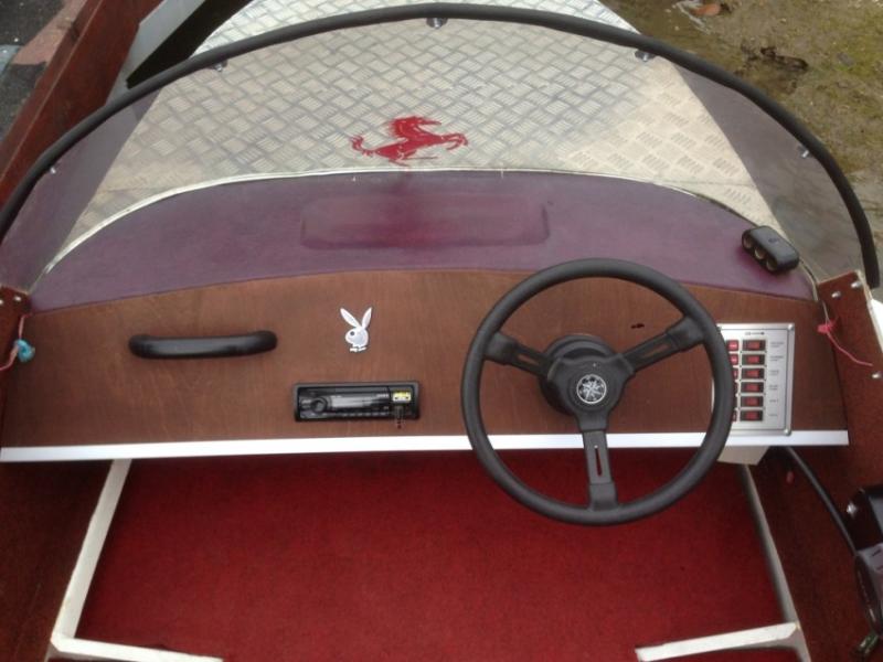

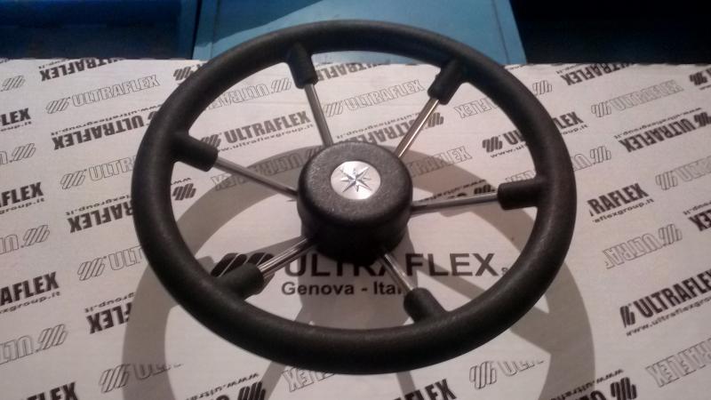

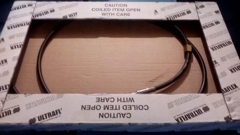

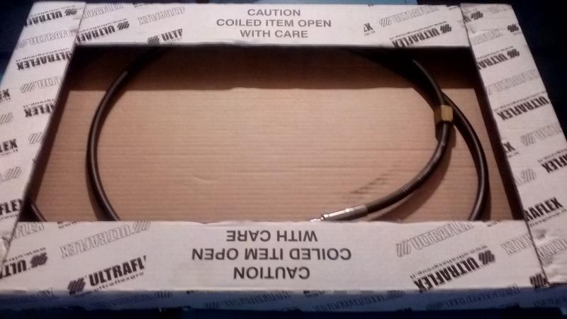

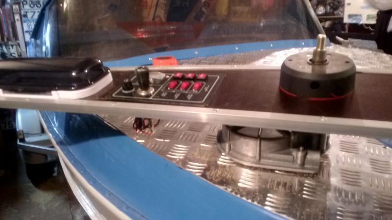

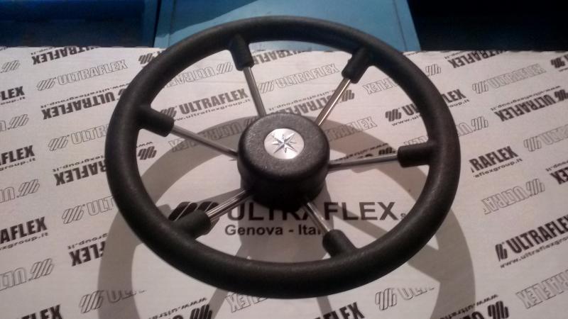

:) Вот докупили рулевой монокабель UltrafleхM66 и стильное рулевое колесо. :)
KOMEPC
09.11.2017
30
Неман 2
Suzuki 30
Диаметр руля какой? У меня стоит 350 мл. не совсем удобно, большой. Планирую на 280 мл поставить.

Да .Это я уже проходил поэтому брали 300 но есть и 280.

хоть один нормальное стекло на НЕМАН2 поставил-обычно все агромедные лепят.........

Ну да . А то лепят черти что метр высотой :hahaha:

А как по другому? Либо слегка пренебречь дизайном либо ветер в харю и сопли на кулак)))

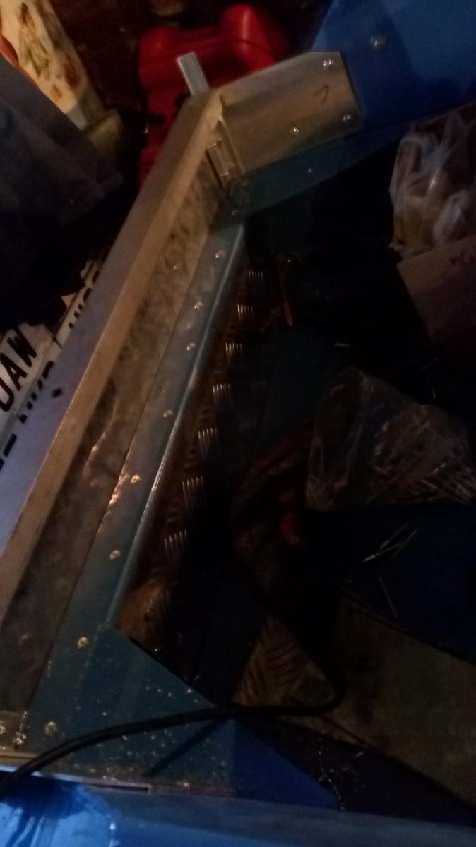

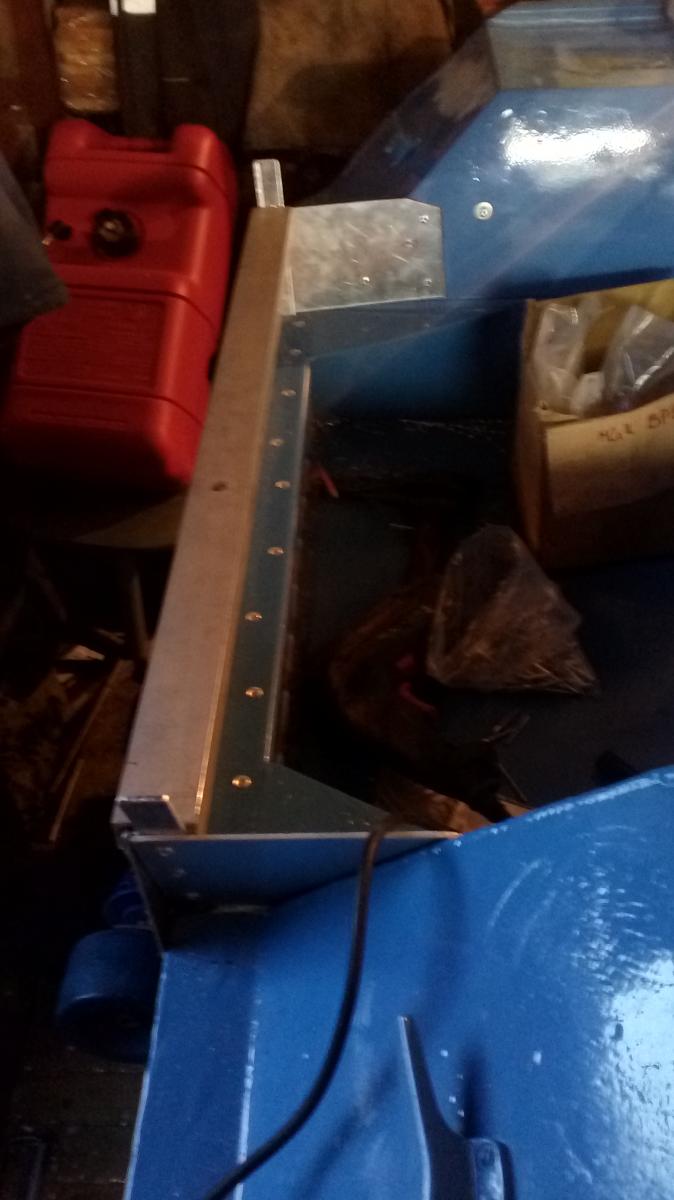

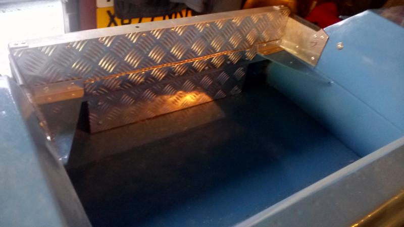

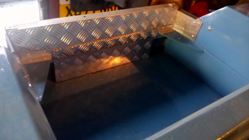

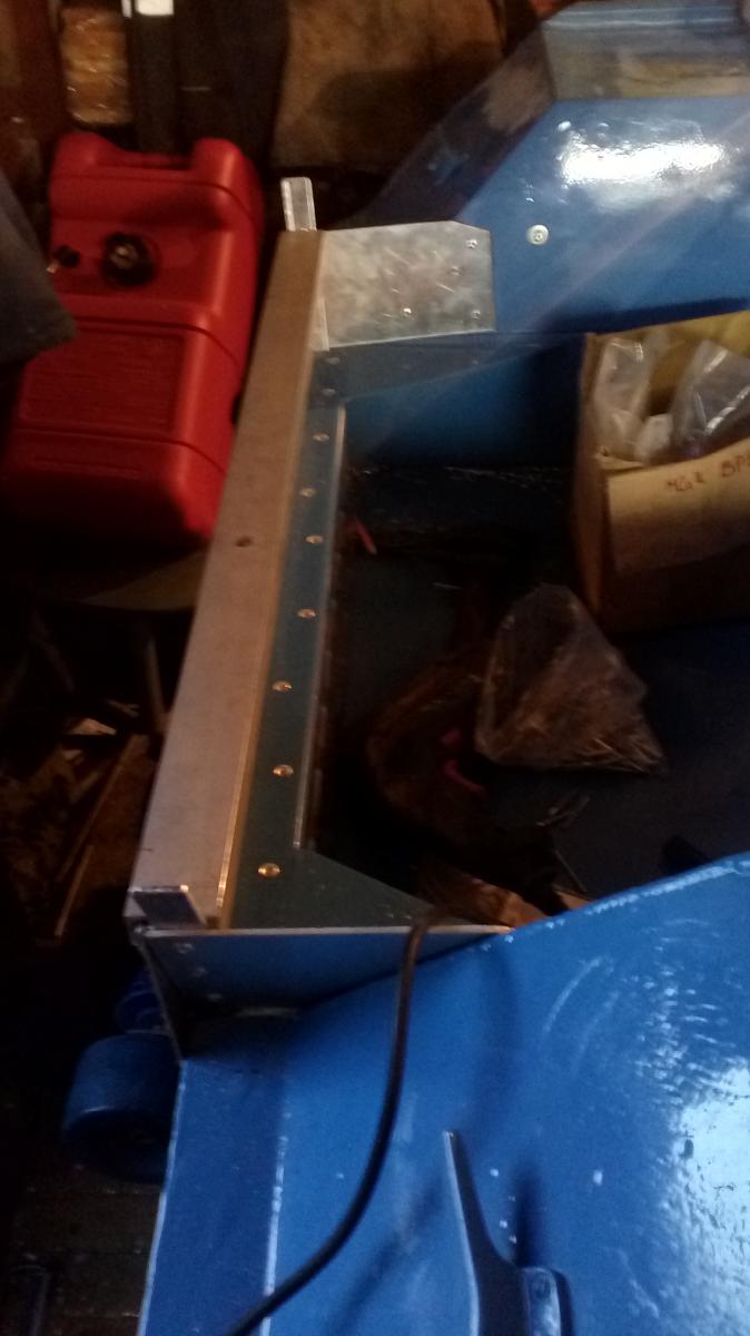

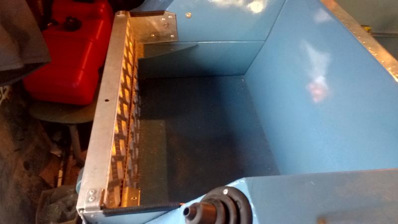

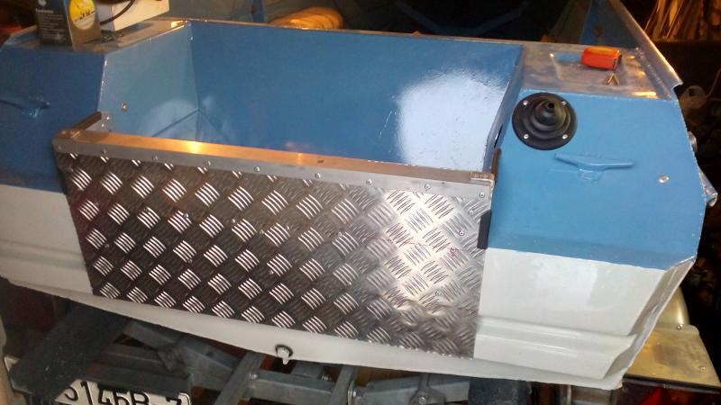

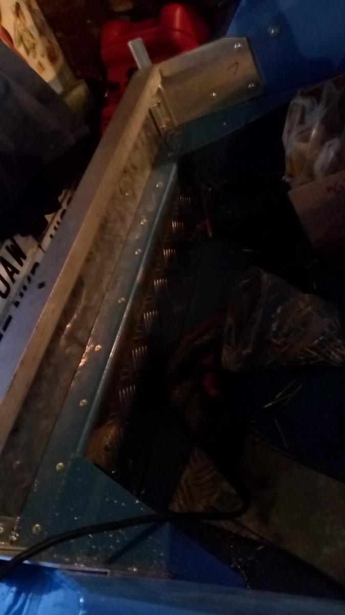

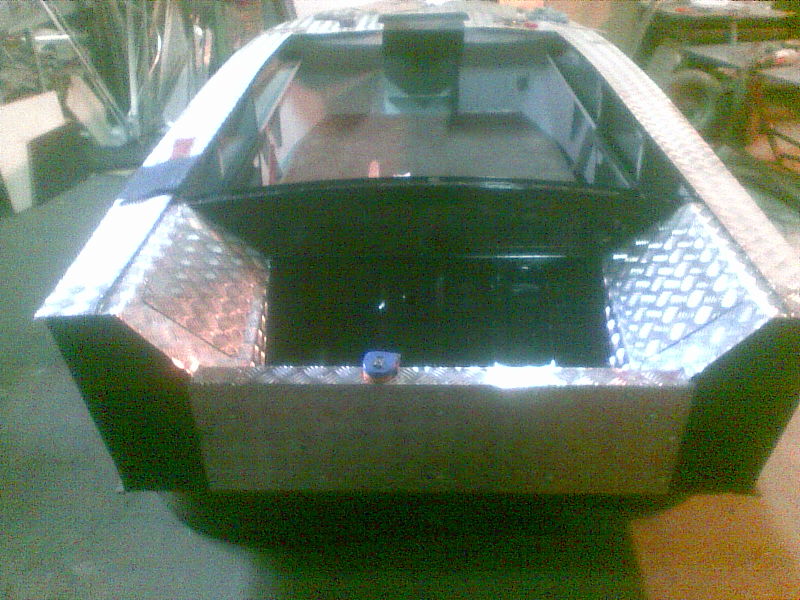

Занимался усилением и поднятием транца под L ногу 508 мм. Так как мотор будет с длинной ногой. Вот что получилось посмотрите. :)
9 555
4 758
:? Если это окончательный вид ,то как то не очень ты его усилил.Эх была бы сварка!!!! :good:

Вова. Мотор будет 25 сил 4 т. Аллюм везде 3-4 мм. Можно ещё и шпильки поставить но это лишнее . Они нужны только под 40 сил и выше. У Немана 2 в стоке транец уже усилен серьезно.Так что спи спокойно тут все надежно :)
9 555
4 758
:) Тогда всё гуд! :good:

Я конечно в этом особо не специалист, но к рифленому алюминию мотор прижмется? Мне кажется он будет периодически ослобевать так ка борозды на листе будут стираться.

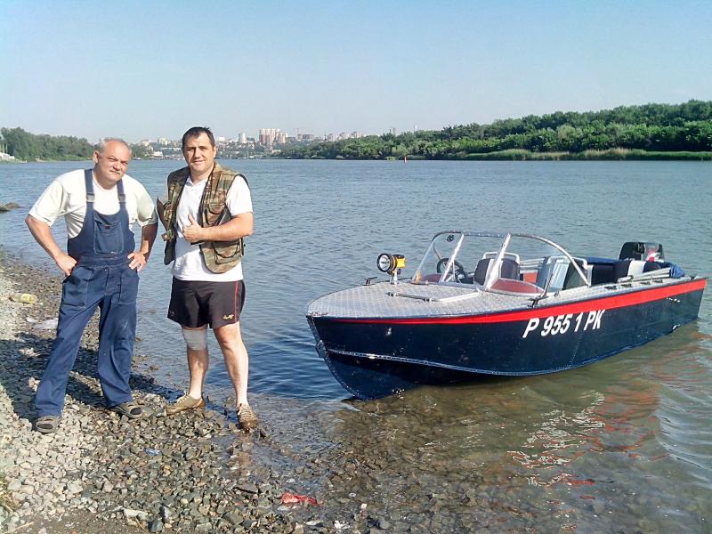

:shock: И чего это они будут стираться!? Мотор ставится на болты через герметик!Вот лодка так сделана А вот счастливый владелец после тёх лет эксплуатации :) И под сороковкой ходит в хвост и в гриву :good:

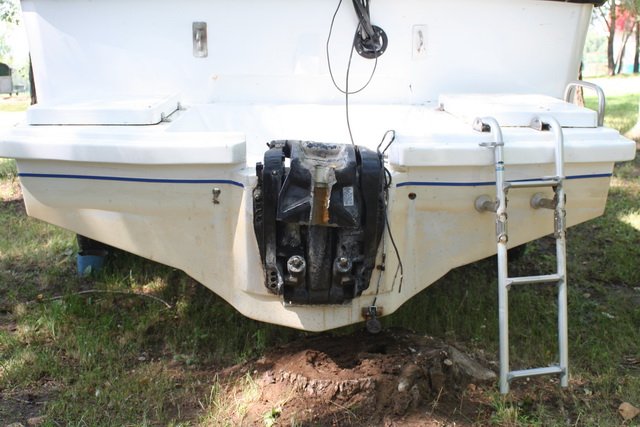

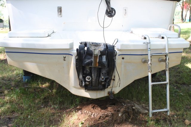

Здравствуйте уважаемые, а при наезде на припятствие редуктор не оторвет при монтаже на болты? Это мне для себя нужна информация. Просто со струбцин он слетит просто, а на болтах....

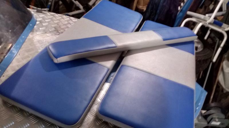

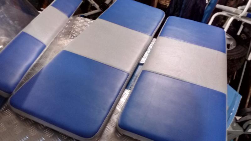

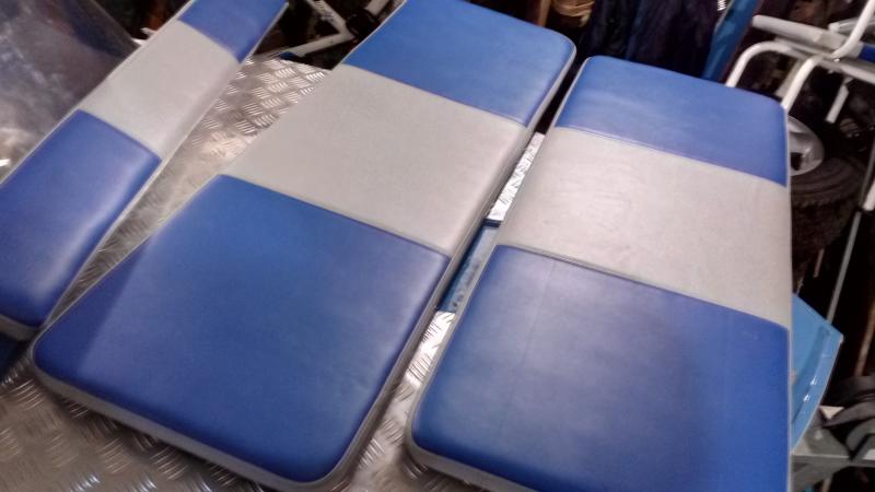

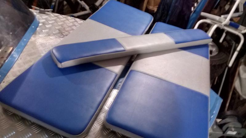

Сегодня забрал седла у портных. И купили Ляляку Кенвуд акустику Инфинити и активную антенну фирмы Бош :)

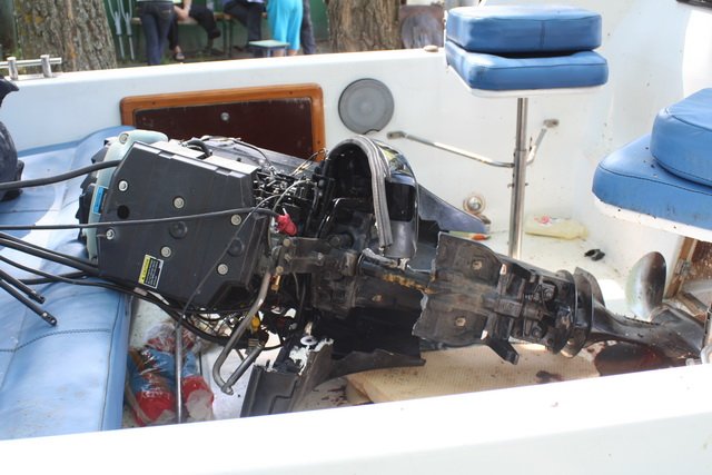

Отлетит в любом случае, или от дейдвуда или от самих струбцин целиком. Всё зависит от мотора и скорости.. Если скорость не велика(27-35км/ч) и без трима, то скорее всего откинется и вернется на место, если с тримом, то редуктор повредится. Если скорость будет 40-50+, то возможно и такое:

Дим, тогда получается лучше не прикручивать сквозным монтажем? Просто струбцины и страховочный тросик, типа противоугонка от велика? Прошу прощения за флуд :pardon:
