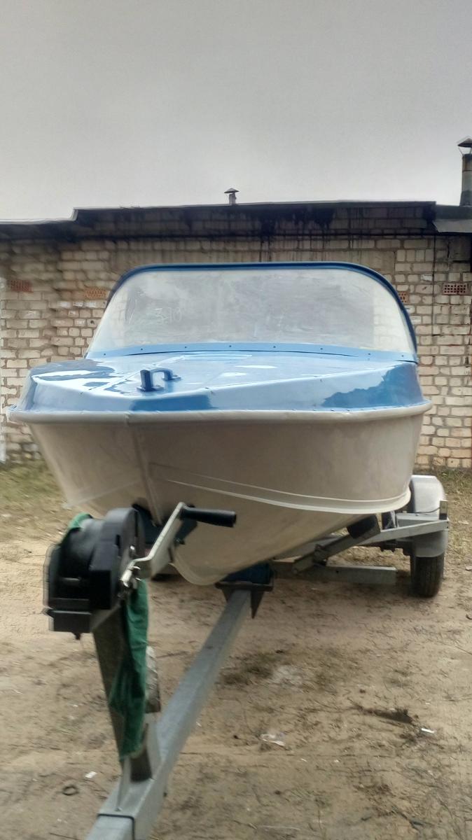

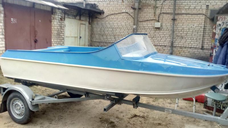

Всем привет. Я опять в строю. Товарищ приобрел Лодку вернее корпус Неман-2. Буду потихоньку неспеша приводить в порядок. Время позволяет. Делать будем под рыбалку все строго и ничего лишнего не будет. На днях будут фото. :)

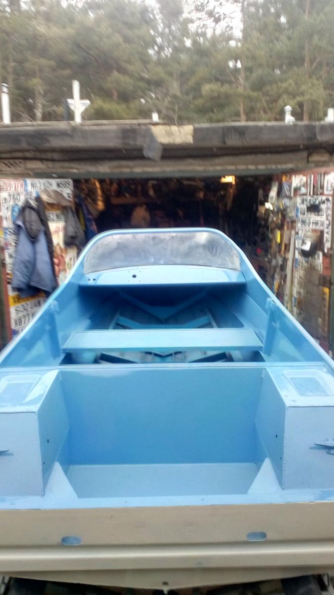

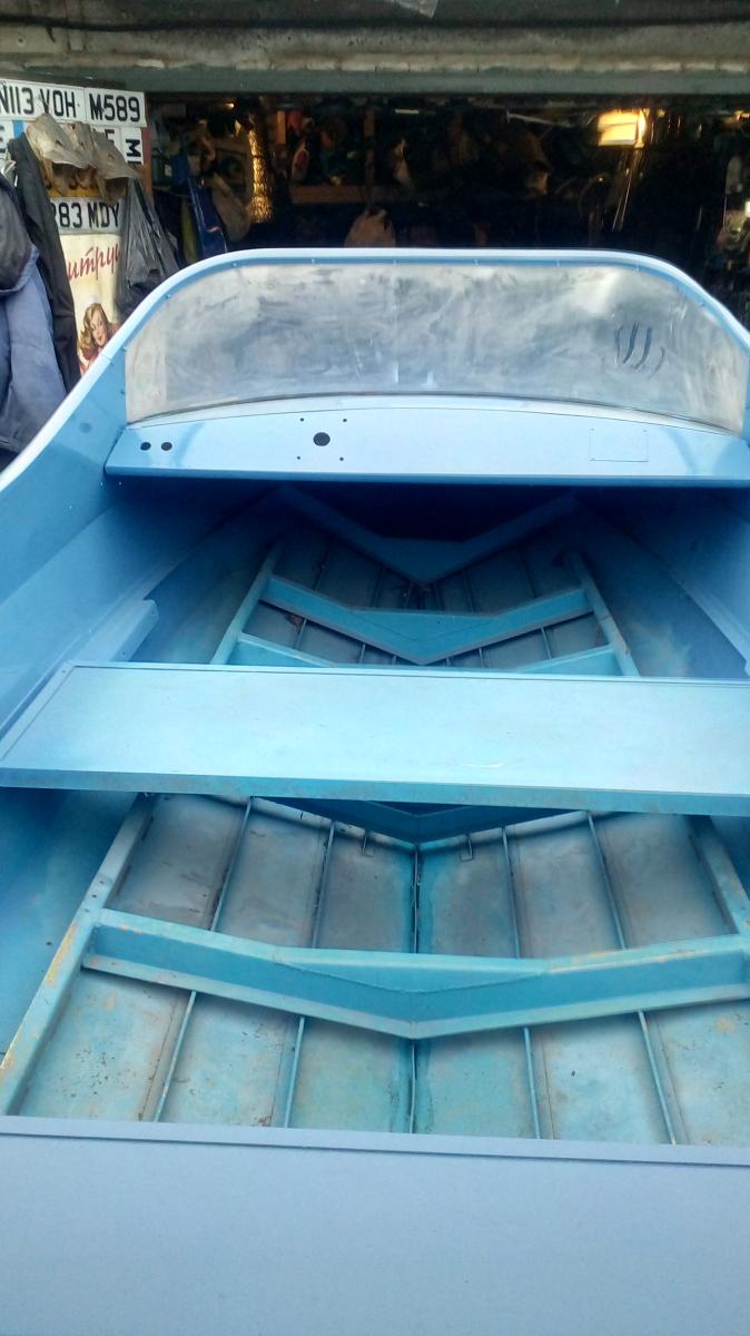

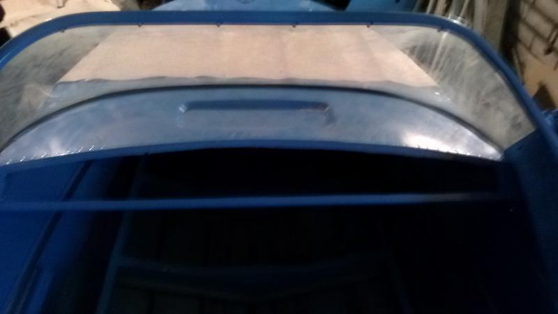

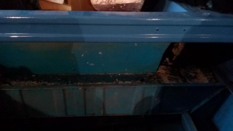

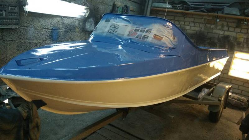

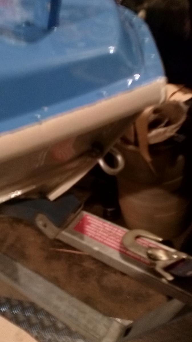

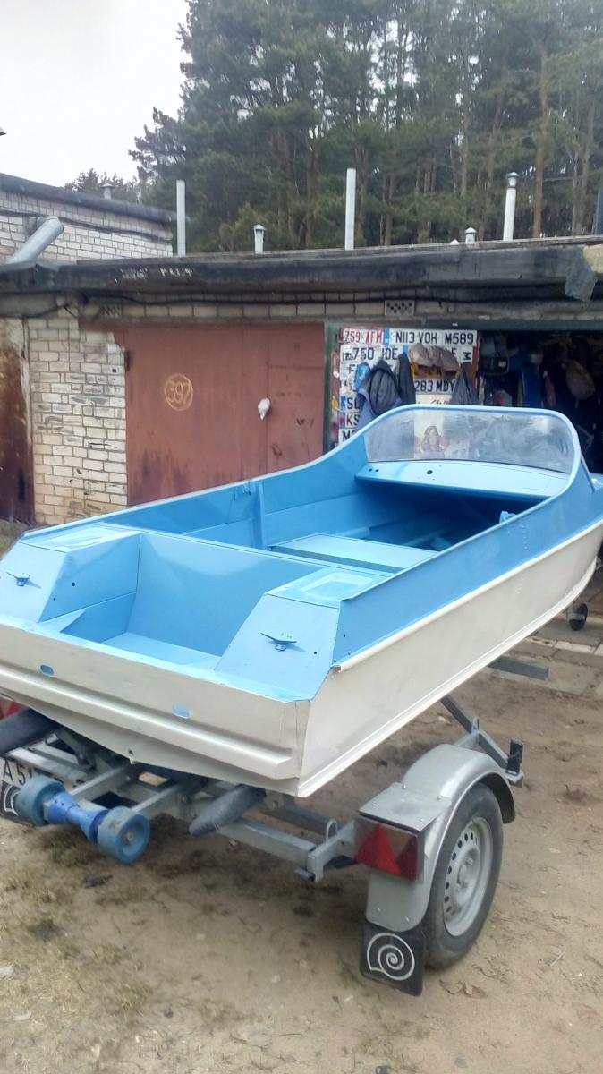

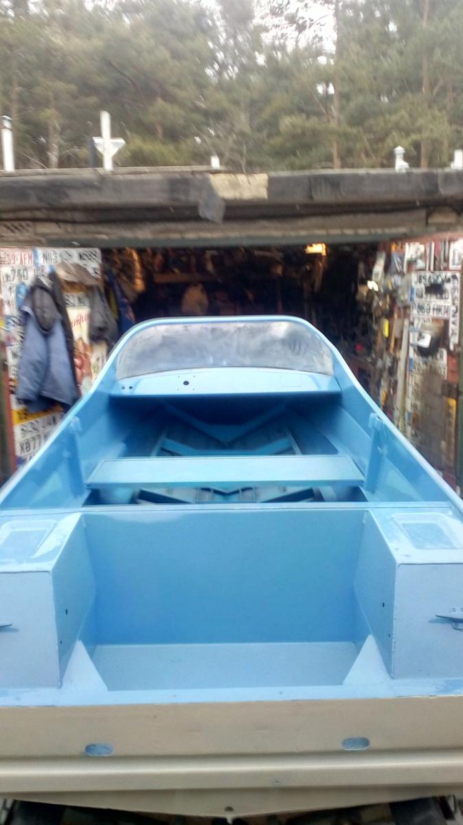

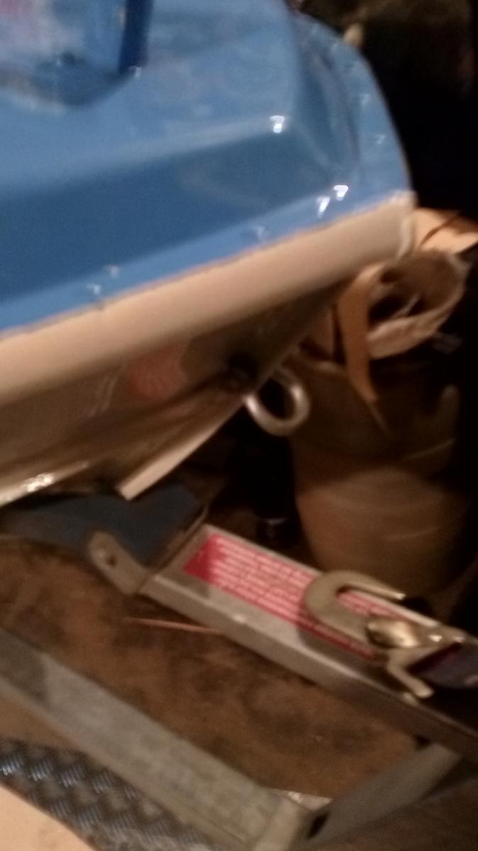

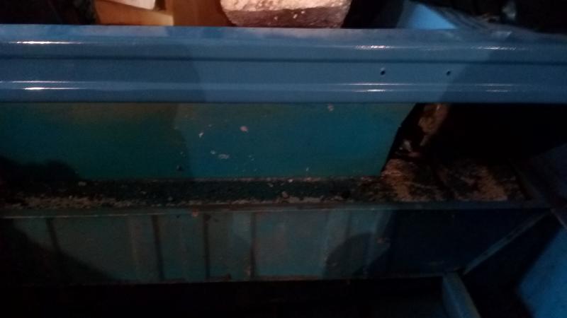

Вот как и обещал друзья сделал несколько фотографий . Лодка на момент покупки была в родной краске. 1987 года выпуска. С малярки перегнал в гараж. И начал творить. Сегодня порезал панель и разобрал корму и выкинул сгнивший пенопласт прибрался :) сделал проушину для лебедки.

Состояние корпуса-огонь, да Илюх?очень тяжело такой сейчас найти. Как увижу, свой продавать не охота, были бы бабули на вторую лодку

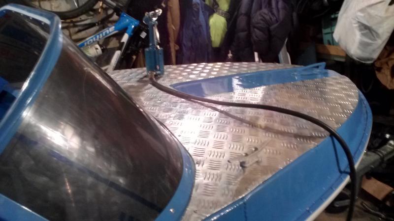

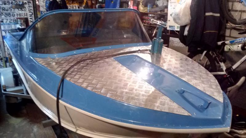

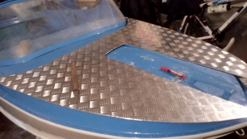

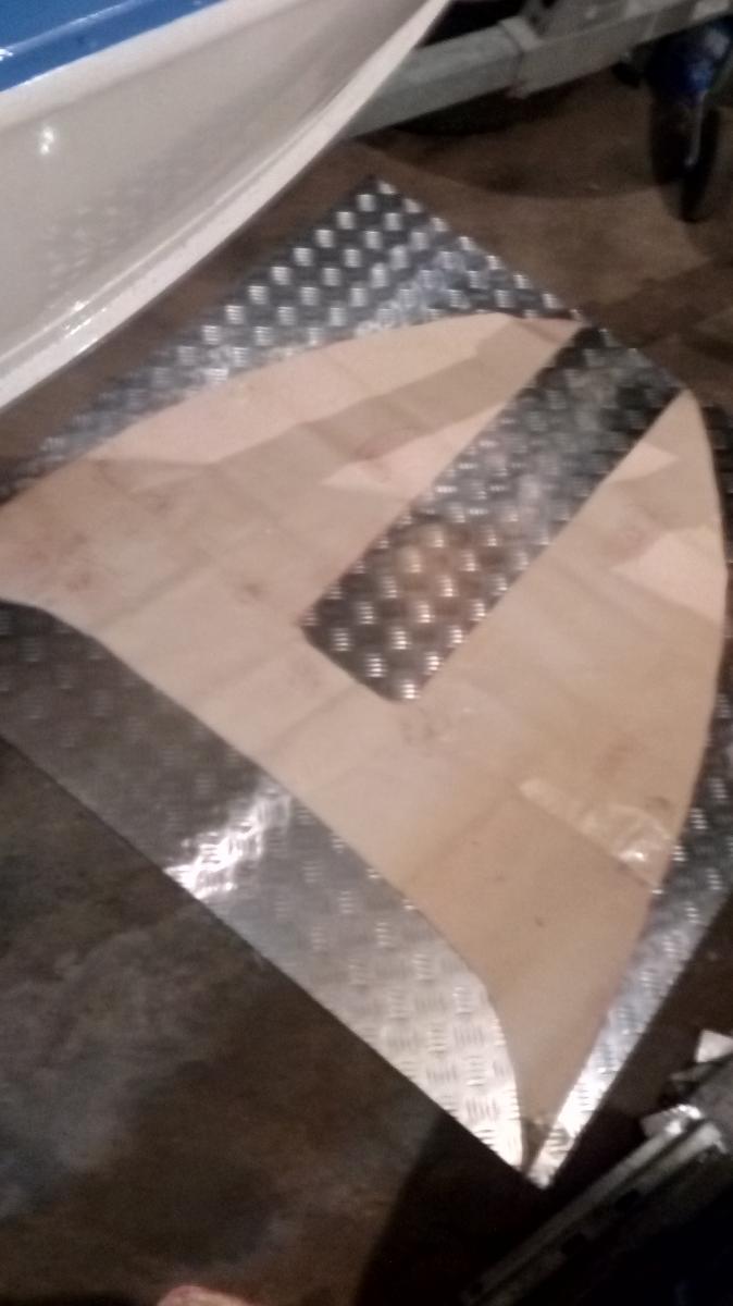

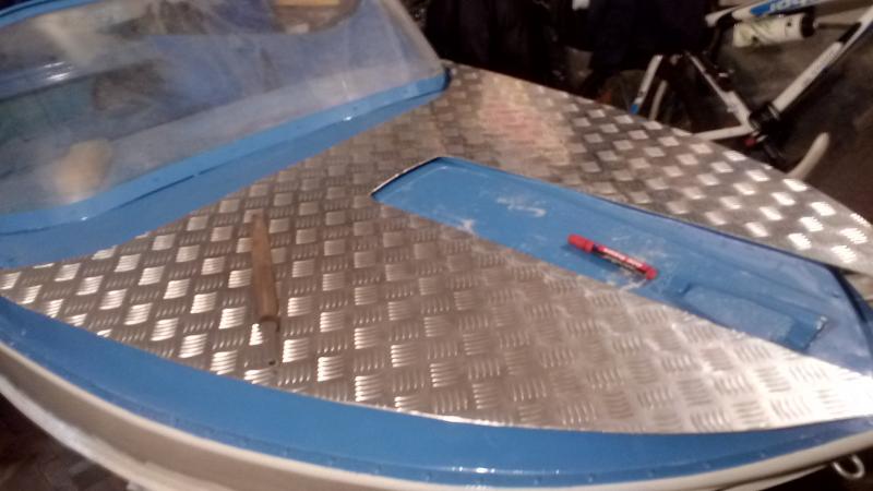

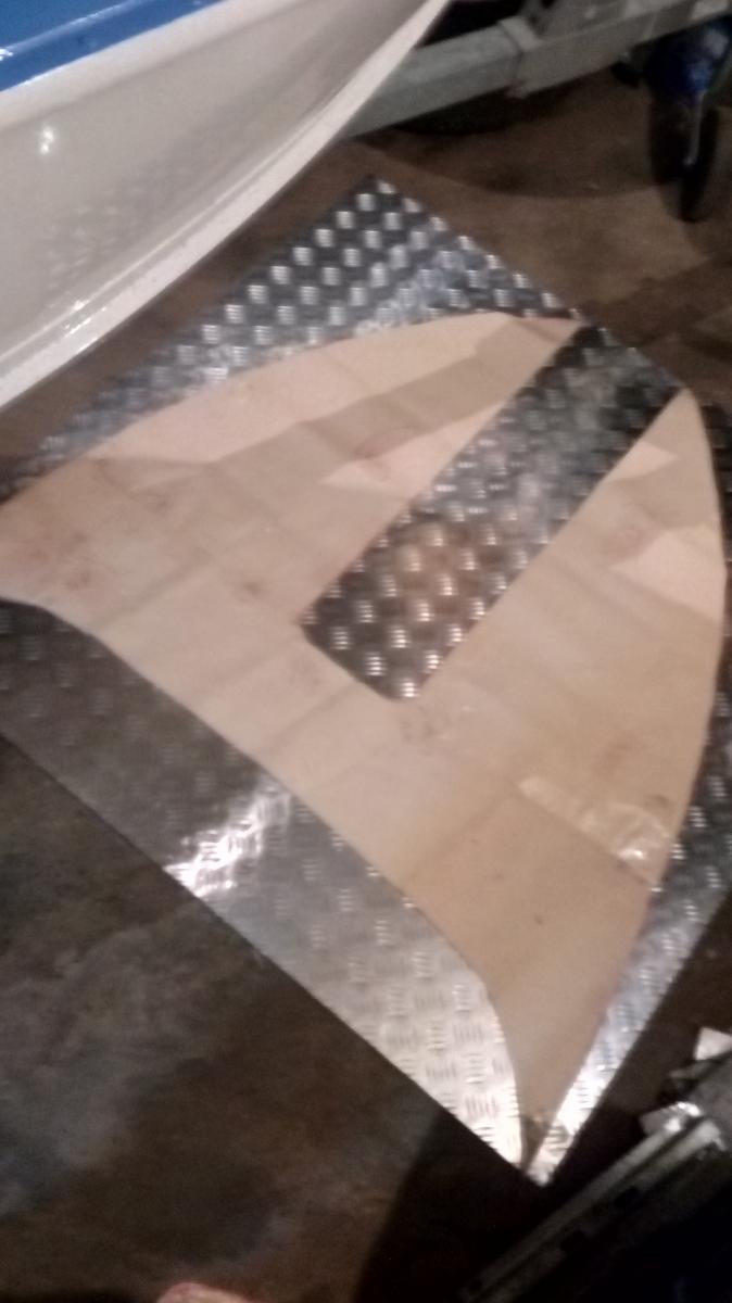

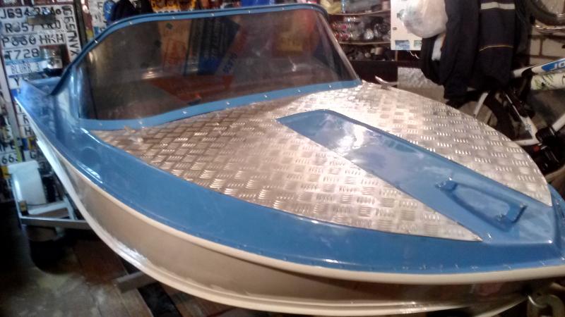

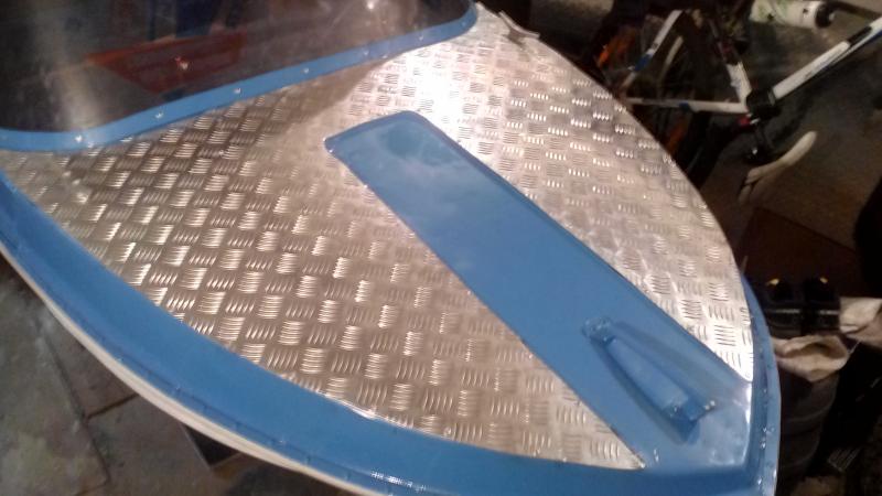

На палубе какие-то отверстия заводские. Наверное под леера.И есть вмятины. Решение одно накроем рифленкой.тем самым скроються отверстия и вмятины.
28 266
2 889
Re: Неман 2 . Восстановление.
Сплошняком?
Тугарин сказал(а):
Наверно будет сплошняком. Ширины ''квинтета'' хватает. Да и дыры закроются.
Я закрыл квинтетом и отформовал резиновой кувалдочкой и куском толстого текстолита родной профиль. Носовую утку убрал,у меня там роульс. И да,квинтет взял амг...

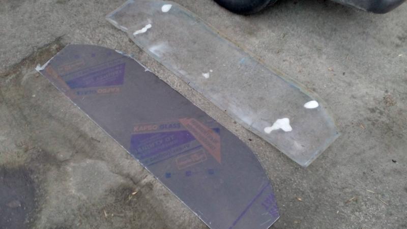

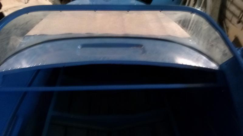

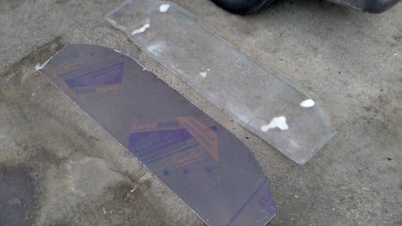

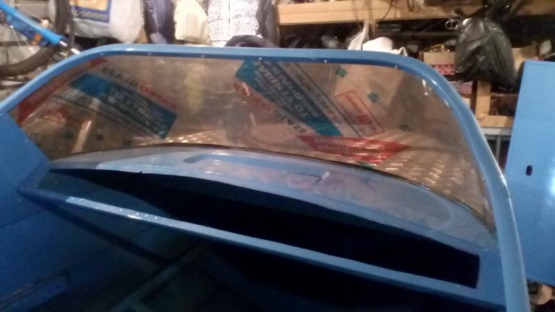

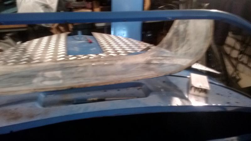

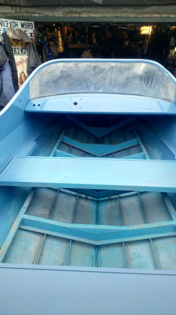

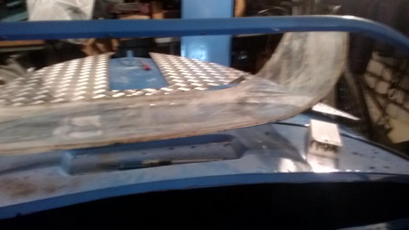

Блин плекса треснула. Ладно заменим его на бронзовый полекарбонат и делов то.

У неманов вторых болячка/лопается фальш борт в районе названия/в корме_рекомендуются дублирующие наладки на заклепках.

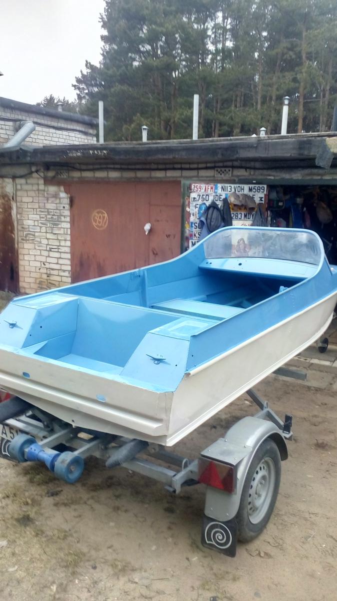

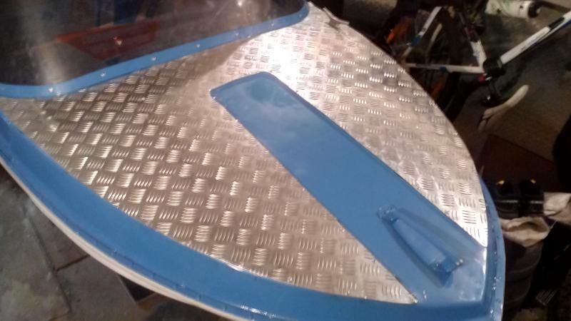

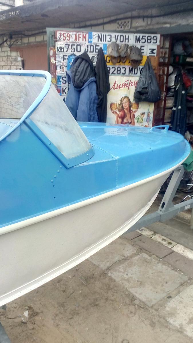

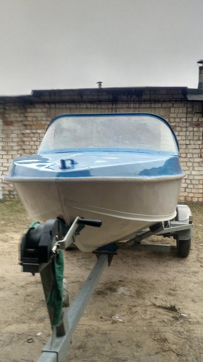

Вот как то так. :) Палуба будет такая. Желание хозяина лодки.
а на нос какой толщины метал брать?
qwertym
19.02.2013
2 935
172
Минск Беларусь
Илья
Yamaha F-40 BETL
Володя в данном случае 2мм. Можно 1.5 но не более 2мм.

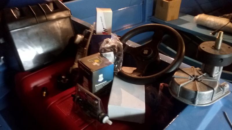

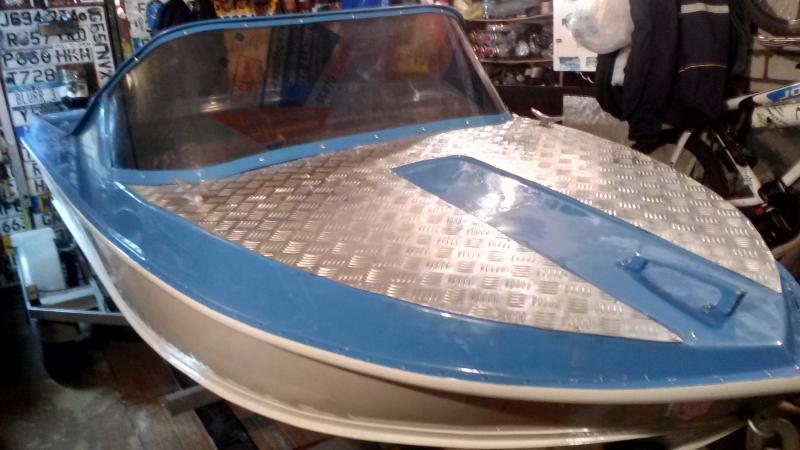

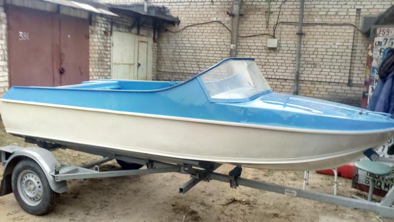

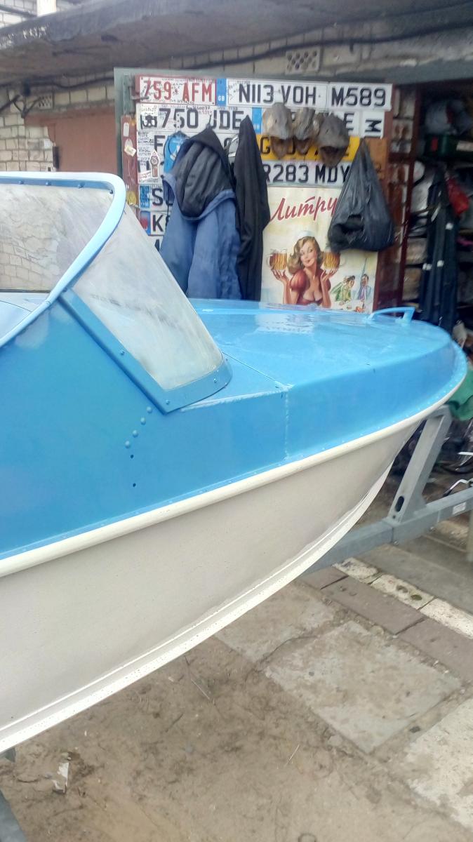

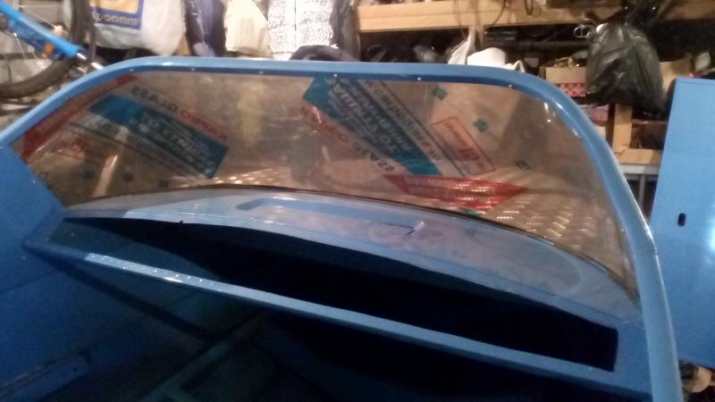

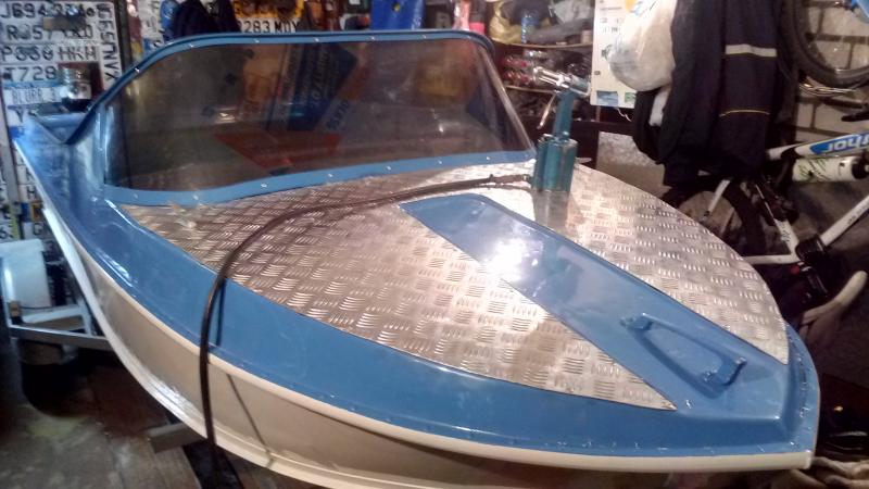

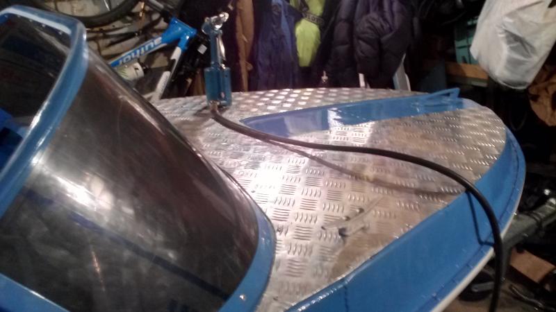

Заехал в гараж с покупками лодочных ништяков для Немана 2.Немного времени свободного было так троху поработал.Установил стекло из притонированного полекарбоната и накладку на палубу заклепал на полеуретановый герметик Novol чтобы скрыть вмятины и заводские отверстия под леера. Вот для вас фото :)
