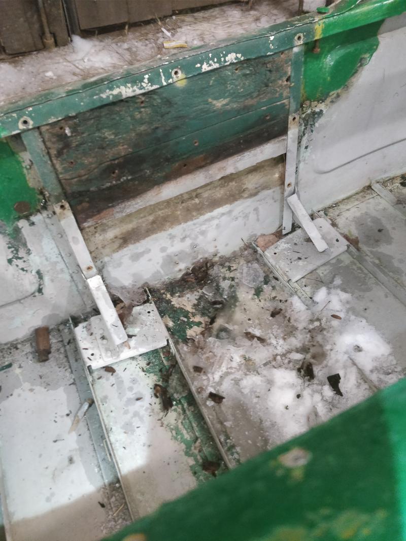

Для этого нужно расклепать одну боковину ?
Дим , а ты рецес снял? Если снял то вытащишь свободно, а если нет то лучше высверлить заклепки и снять рецес. Потом тебе легче усиление делать будет, потом вытяжными приклепать 5 минут работы.

Да, рецесс снял. Сейчас думаю как цельную доску запихнуть.

А что сверху вниз она не входит? У меня свободно было можно вытащить так как боковых уголков небыло.

простоДима сказал(а):
Это старая доска стоит.
А у меня боковых вертикальных не было их видимо старый хозяин удалил, а не проще тебе верх выпилить?

Возможно придётся две расклепывать.
Смотри сам по месту.
Доску обработай от гниения.
Нет не входит. Сверху тоже уголок стоит
Да . Самых хлипкий и слабенький транец из совколодок это у Обяхи 1. :) Под иномарку его нужно усиливать и усиливать.

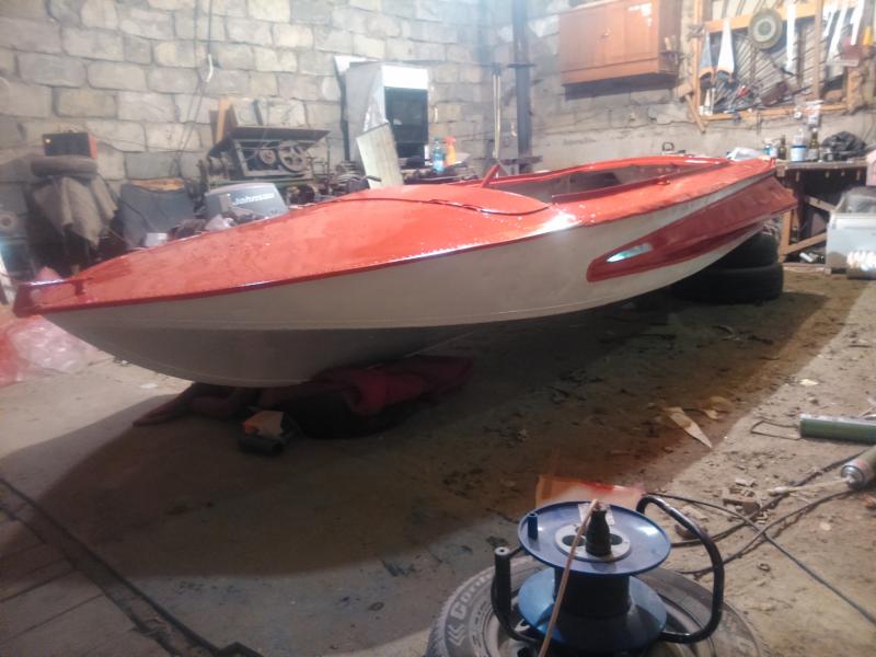

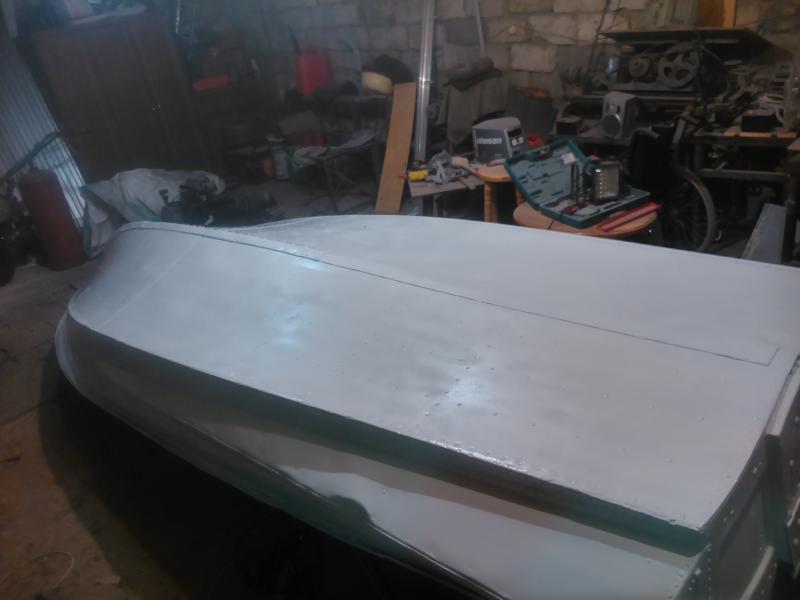

Про грунтовал сегодня кислотным, за тем на 2 слоя акриловым и 2 слоя белой краской. Надышался от души. Если до завтра окрепнет переверну и займусь покраской палубы. С давних времен осталась банка пригодной авто эмали вишневого цвета, буду красить. На другой цвет рассчитывать не приходится.
27 593
2 431
Не торопись кантовать.
Пусть пару дней повялится.

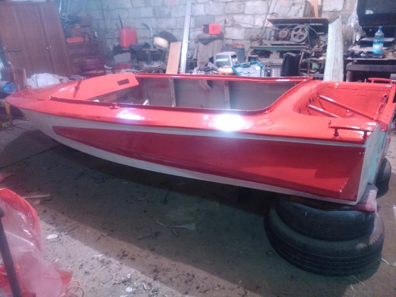

Всю ночь топилось. Краска высохла хорошо. После 3х часов перевернули и начали покраску палубы и не только. Вот что получилось.
Отличное сочетание цветов для ретролодочки! :good: ....
27 593
2 431
Подчеркнуть удалось и стремительность корпуса и ретро стиль. Браво! Плюсую!
