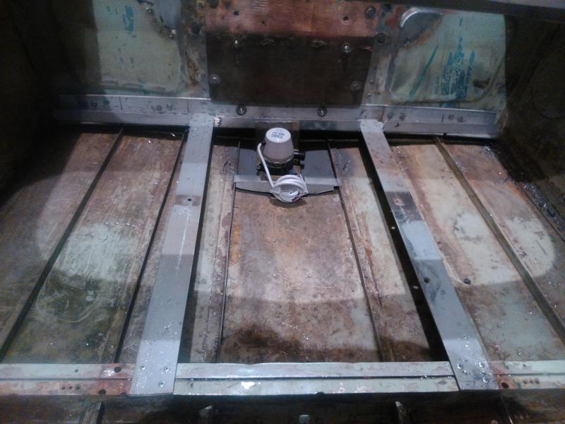

Теперь до следующих выходных пусть крепнет краска. Начну устанавливать стекло, тент и все остальное. Т.е. еще нужно подгонять пол, блоки плавучести ну и все остальное. Работы куча.

простоДима сказал(а):
Саня, покажи как транец сделал.
Дим, у меня вертикальных уголков не было, я их и ставить не стал под доской на всю ширину кормы уголок 50х50х5 к нему приклепаны продольные такие же ас верху потом шпильки их видно на предыдущем фото, да и снаружи такая же доска и алюминиевая пластина
Я б косынки от транца к продольным усилителям прицепил бы... место они конечно отнимут, но за то, много крепче конструкция получится :good:
Дим, и так укрепления хватает, плюсом шпильки. Даже для 30 сил хватит с лихвой. А у меня тем более на шильде 25 стоит почему то.
