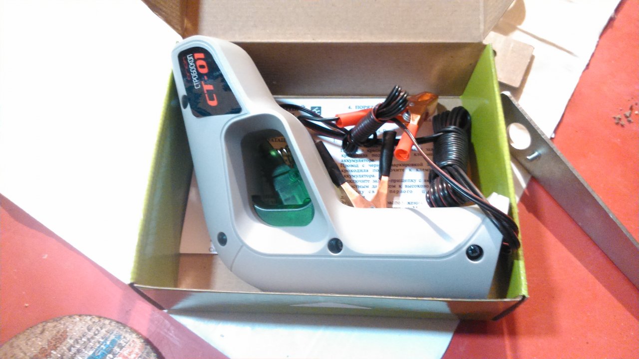

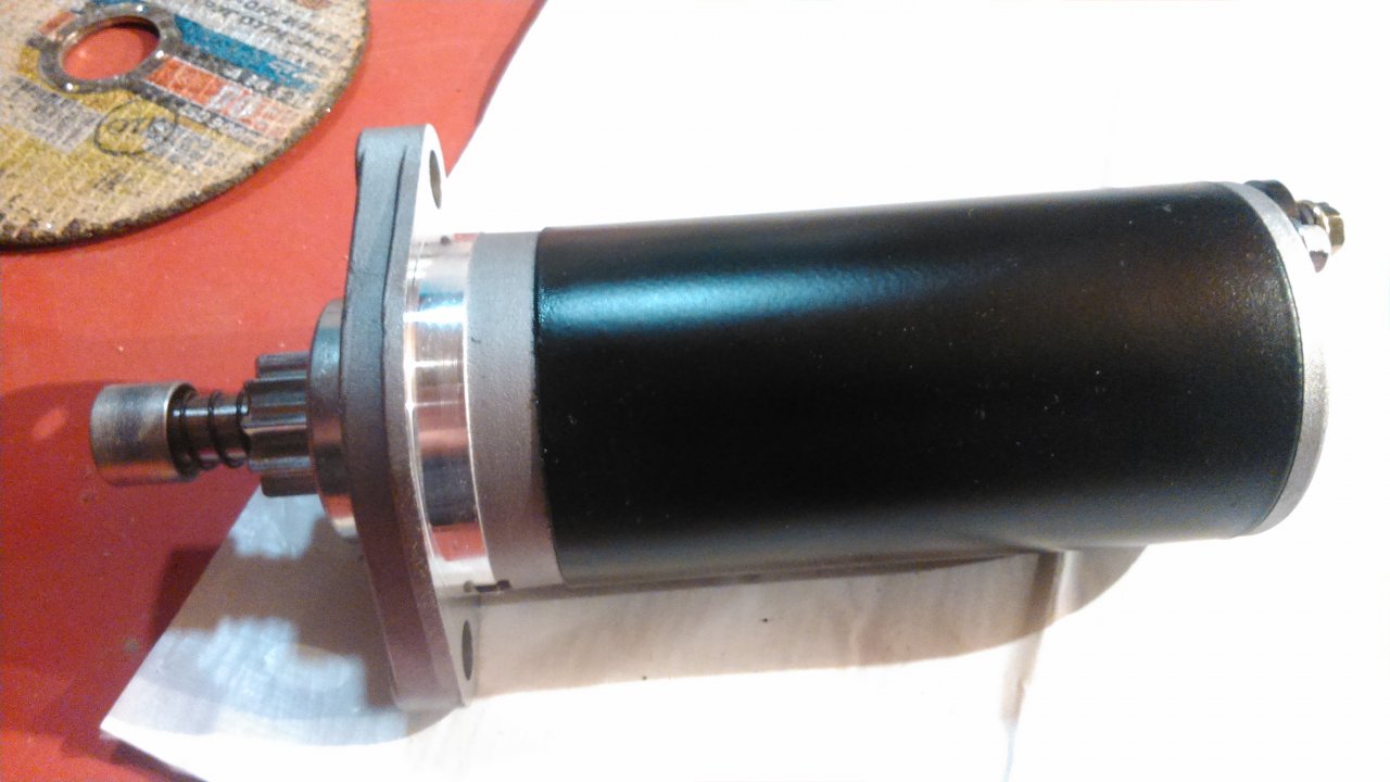

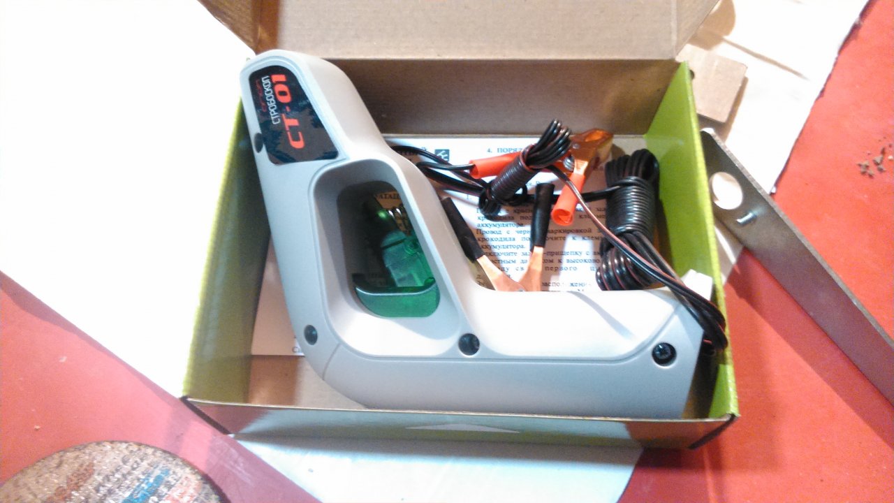

Наконец то я стал обладателем эл. стартера, правда нервы помотали и китайцы и транспортная компания. Теперь все позади и наконец моя мечта сбылась. Завтра отдам его электрику, что бы подключил реле /жигулевскую/. А в выходные уже буду тянуть проводку в лодке. Снял небольшой ролик пока напрямую включал.

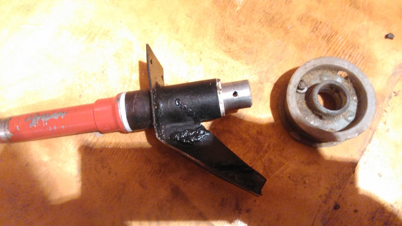

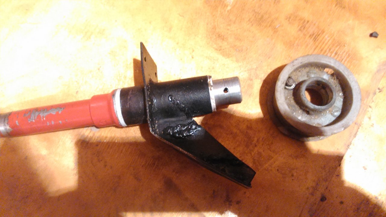

Дима, спасибо, сегодня уже все установил, осталось кнопку подцепить и провода зарядки подцепить, провода уже протянул. Завтра думаю закончу. Сегодня еще ставил на место рулевое, снимал колонку завтуливал по новой, сильный люфт был.

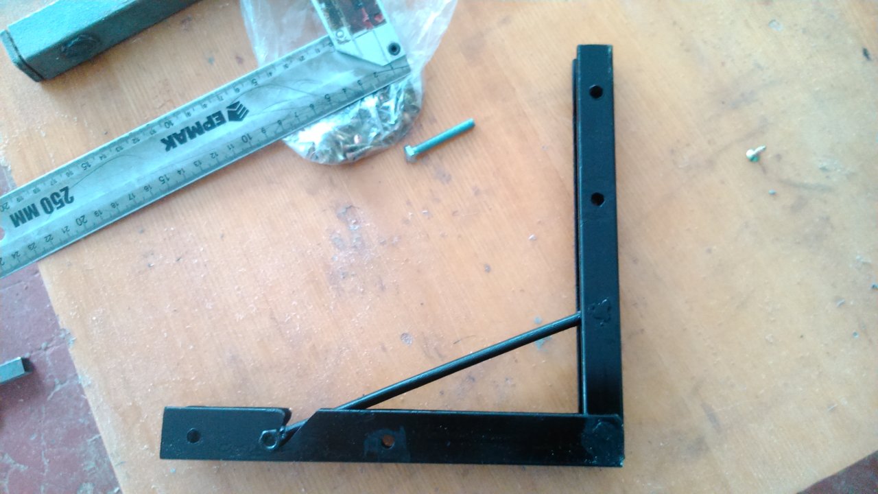

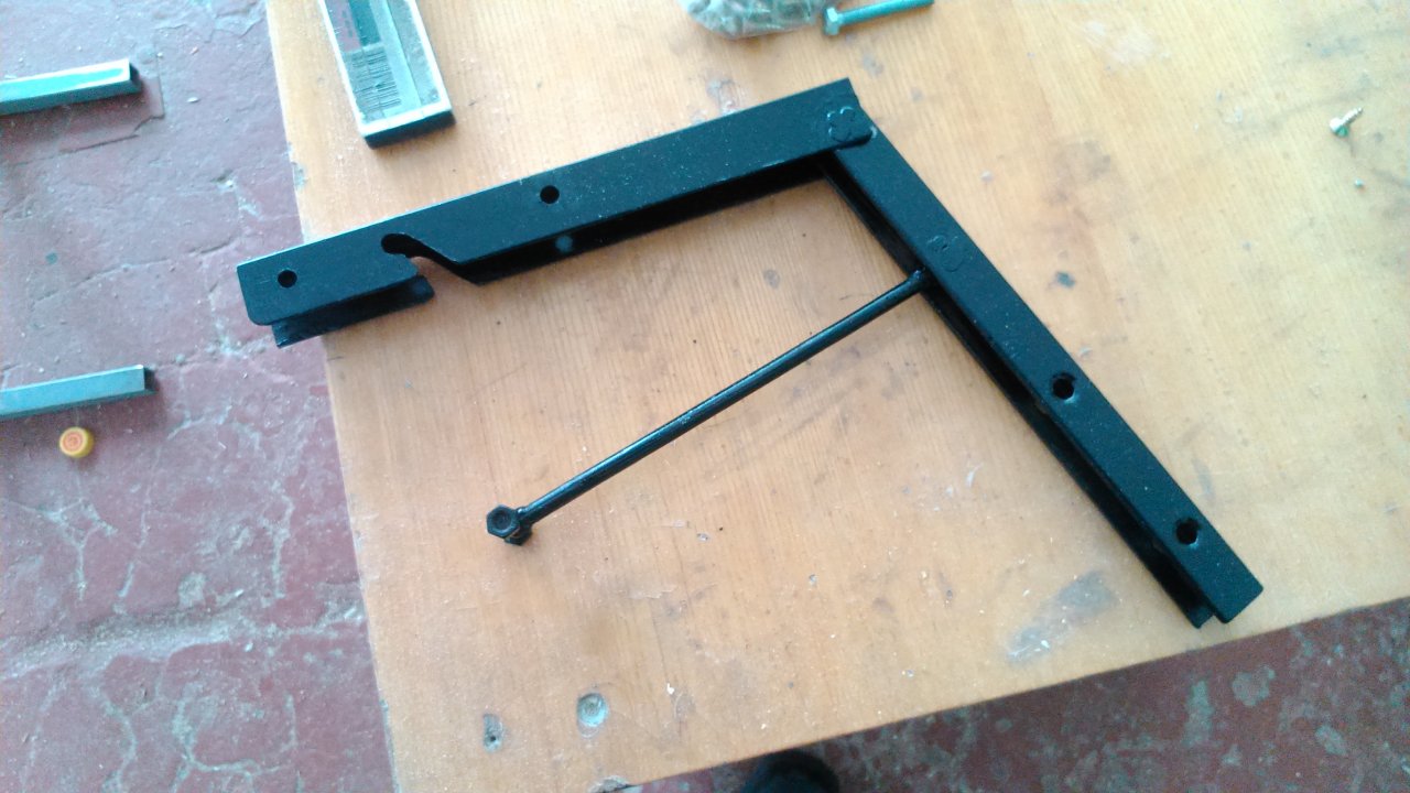

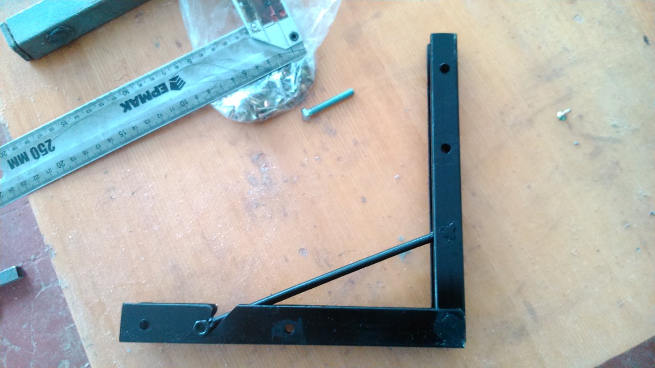

Сегодня конструировал кронштейн для фиксации откидного столика, в магазинах ничего подобного не нашел. Думал на газолифте сделать но коротких нет, только мебельные, но они слабые, а от авто длинные. Столик получился 400х400х14. Фанеры десятки кусок не нашел взял 7мм и склеил два листа клеем ПВХ момент столяр, получилось 14 мм. По кромке пустил уголок 10х20, получился хороший бортик. Саша рекомендовал отверстия под стаканы сделать, но пока не стал вырезать, не знаю диаметр. Подберу нужную посуду по ней уже коронкой вырежу, а пока покрыл морилкой и яхтным лаком, до понедельника высохнет, сделаю фотки.

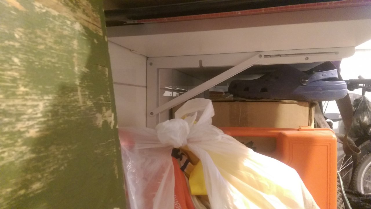

9 748
6 524

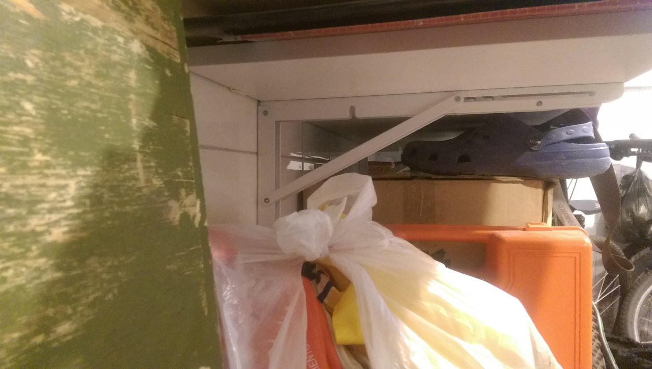

Готовые продаются в Леруа, но они стальные, а металл и окраска у них дерьмовое. Если не ошибаюсь, два вида. Откидные полки на них делал.
