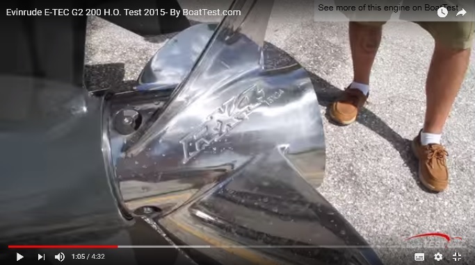

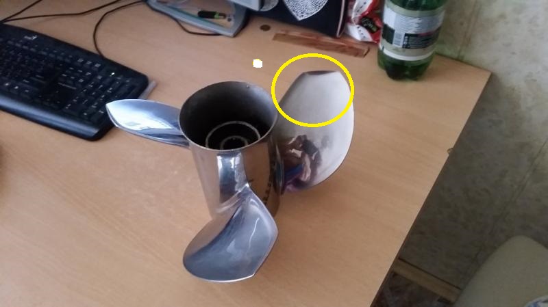

Миш, на фото ты понял - обычный Баллистик. Я его выставил "как форму самОй лопасти". В остальном согласен, Алмай то же про угол комеля лопасти писал.
Дмитрий, ну и как он, "обычный" Баллистик на ходу?
Ведь он для некоторых предел мечтаний...
Саш, у меня 4х лоп. сталь Солас, Баллистик не юзал :pardon:
По отзывам пишут упор у него очень хороший. Обороты падают при прочих равных с другими винтами.

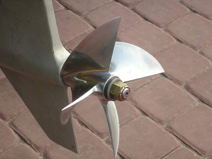

«Адмиралу» - незнание основ выработанных поколениями исследователей и практиков ведёт только к разочарованиям. Вы НИГДЕ не найдёте, ДАЖЕ ПОНЯТИЯ «отгиб кромок лопастей винта», который может вести только к УХУДШЕНИЮ всех характеристик винта. Не пытайтесь изобрести велосипед и не воображайте себя Ньютоном...
Ты кроме себя что нибудь читаешь в теме?
Это на фото что? по краю лопасти - опУхлость? отверстие? впУклость?... или всё таки интерцептор по факту являющийся таки ОТГИБОМ КРОМКИ ЛОПАСТИ?

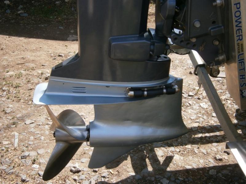

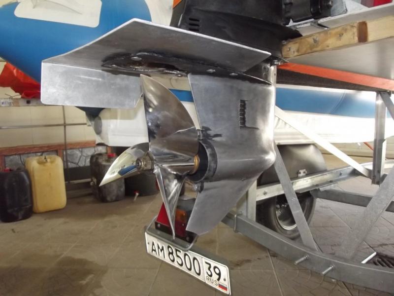

ВОТ тебе винт Ron Hill и слова Палыча(человек занимается ГОНКАМИ!!! а не балаболит) по поводу твоего ".. Такой выхлоп, как правило, для достижения высоких скоростей не применяется" = ступица с выхлопом куда? и то же интерцепторов невидно?
Надеюсь Валентин не обидится что я использовал его пост с Мотолодки :drugi:
"..у меня тоже таких два от Рона, первый 11.25х22, с обычной большой ступицей, выхлоп, через нее, а зимой я второй заказал 12х22 с маленькой ступицей, Over hub exhaust.(на фото).
Я активно интересовался такими винтами с выхлопом поверх ступицы, спрашивал на всех форумах, здесь тоже, изучал англоязычные форумы, написал Рон Хиллу………..
Никто ничего не знает о плюсах/минусах, по сравнению с обычной ступицей, Рон ответил, что ему нравятся такие винты (Over hub exhaust) на моторах от 60 сил и выше.
Я боялся, что такой винт потеряет упор, во время выхода в глисс, выхлопные газы попадают на лопасти. Был морально готов сверлить в ноге, выше А/К плиты, огромные отверстия диаметром 40мм, чтобы выхлопные газы выходили через них, и меньше попадали на лопасти. Такое решение подсмотрел на Австралийском форуме.
Но на практике оказалось все здорово, уже 2 месяца гоняю на новом винте с маленькой ступицей, больший диаметр, и меньший шаг, наоборот быстрее разгон, максималка увеличилась на 2км, до 88км в пике, Мерк 50, 2-такта, как и хотел, раскрутил до 6000, сознательный перекрут.
Я доволен винтом."
Разницу в скорости прочёл?

То выходящую кромку подгибают сплошь и рядом . Ты же себя к авиаторам причисляешь , на самолётном крыле и вертолётном винте это называется "триммер ".
На гребных винтах это называется " интерцептор ". Его на фотке Дмитрий жёлтым кружком обвёл специально для тебя . У триммера и интерцептора разные назначения , но это ни что иное как отгиб выходящей кромки . А ещё есть винглеты ( погугли , наверняка не знаешь что это ) , это тоже отгиб по сути ., а ещё есть " Планки Герни " и т.д.

..Показанный вами выхлоп через ступицу, как раз и говорит об его значительном уменьшении для движения на значительной скорости (даже на мощном двигателе сечение маленькое), СРАВНИТЕ С ЛРУГИМИ ВИНТАМИ, а раструбы на выхлопе не дают её развивать, создавая излишнее сопротивление. Классно умеете приводить неуместные примеры.
Не.. это "клиника" :lol: ... Показан ВИНТ!!! "ДЛЯ ДОСТИЖЕНИЯ ВЫСОКИХ СКОРОСТЕЙ"!!! НА РЕДУКТОРЕ С ВЫХЛОПОМ В ВОДУ!!!
Какие РАСТУБЫ!!?? :hahaha: :hahaha: :hahaha:
и как всегда "неудобное" - пропущено:
"..у меня тоже таких два от Рона, первый 11.25х22, с обычной большой ступицей, выхлоп, через нее..."

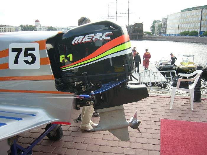

Выгодней выглядит применение с более обтекаемым редуктором, по моему :? . Скорее всего ответ прост, изготовить винт не просто, но гораздо сложнее изготовить подобный редуктор, или же правила гонок ограничивают применение специальных редукторов.

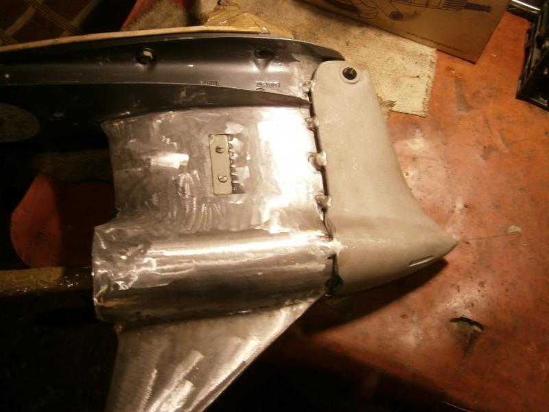

з.ы. Кстати, и на "классические" редукторы с выхлопом через ступицу есть "КИТ-накладка" на переднюю часть снижающая сопротивление редуктора
Вот Дима(Филиппыч-Уфа) на Мотолодке себе делал :)

На винте, который на фото Ярослава, спиральная входящая кромка и нет интерцепторов. Хотя это же Формула-1, самое передовое, вроде бы.
Ярослав, где фото сделаны и когда?
