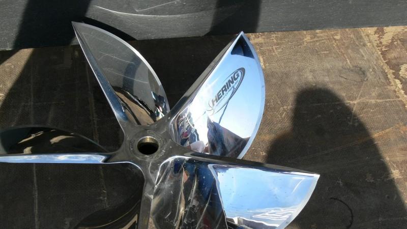

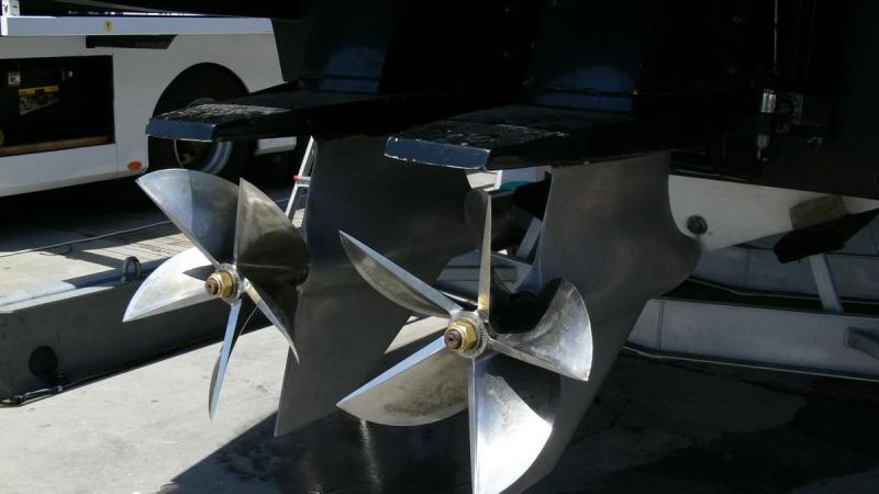

MIK сказал(а):
На винте, который на фото Ярослава, спиральная входящая кромка и нет интерцепторов. Хотя это же Формула-1, самое передовое, вроде бы.
Ярослав, где фото сделаны и когда?
Тема перешла в область ЧПВ. Многие из нас на них ездят?
Если присмотреться, то на выходной кромке верхней лопасти видно меняющийся блик, так что вроде на 2/3 от ступицы "подъём" кромки всё таки есть.
Но согласен полностью, на ЧПВ мы не гоняем, а вот факт, что интерцепторы на лодочных винтах существуют - есть, и они успешно применяются в большей или меньшей степени везде.

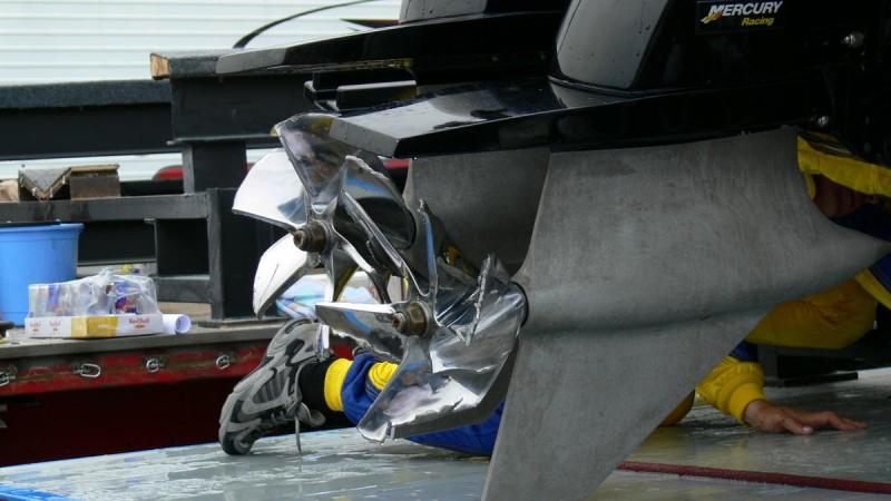

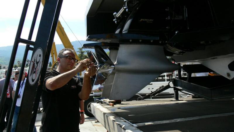

Всё, что по воде ездит на винте и быстро - конечно ЧПВ.
Насколько я вижу по своим фото, тоже есть отгибы профиля на выходящей кромке нагнетающей стороны лопасти.

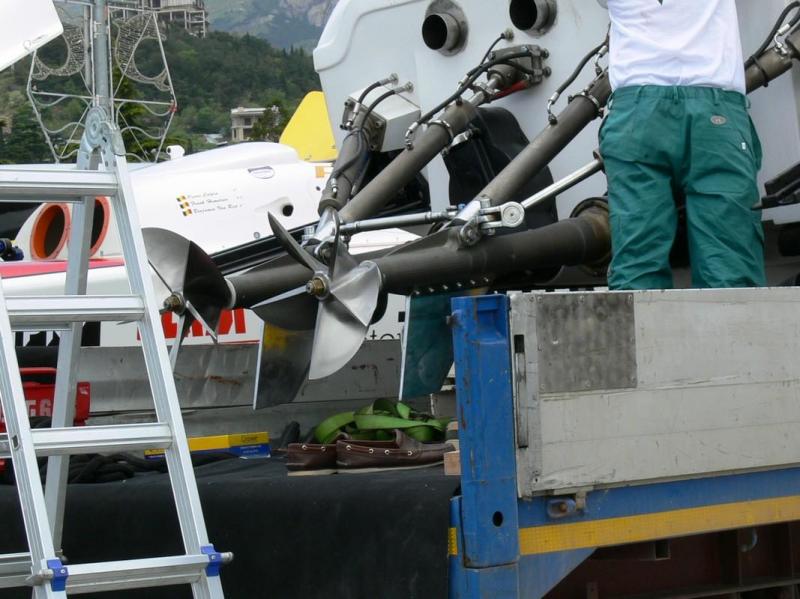

Бывают и казусы, но до финиша дошли.
Катер украинской команды, двукратных Чемпионов Мира.
фото с просторов гугла, судя по заднему плану Санкт-Петербург, а когда остается только гадать :?

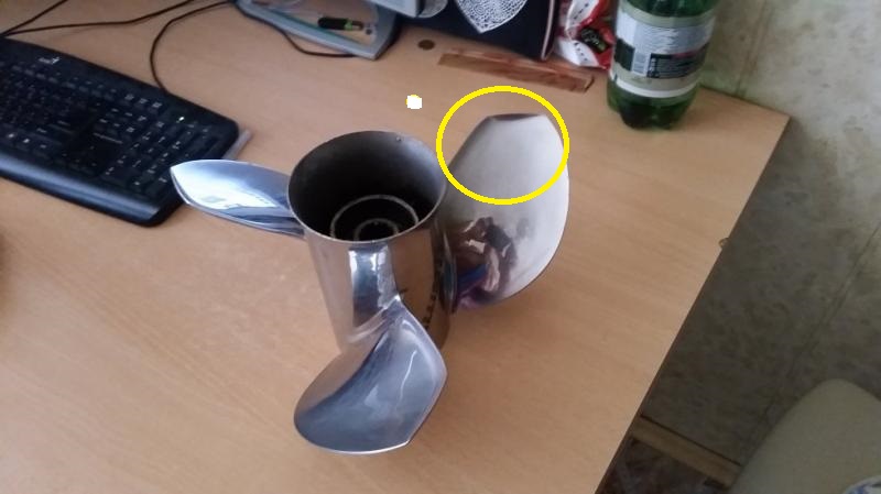

Железняк сказал(а):
«Адмирал», же свои «самоделки» не выставляет,
Во даёт !!!!!!!!!!
Грибы надо жарить , а не курить ... ты в курсе ????
Да сколько же тебе ещё показать надо ? Я ж тебе кучу ссылок давал на мои рукоблудия , синенькие такие , на них надо тыкнуть и будет тебе счастье .
На вот тебе ещё ........могу и с твоим винтом такое сделать ....
А чё размеры своего чуда - винта жмёшь ? Давай я за тебя всё сделаю , а ты всем нос утрёшь ( включая меня ).

Сплощь, личные нападки, без малейших аргументов. Ну, приварил лопасть, что от бедности, купить новый, проще. Так и не показал СВОИ винты с отогнутыми кромками, и не доказал, что они ЛУЧШЕ, нормальных (что ПРАКТЧЕСКИ НЕВОЗМОЖНО). Мои винты вовсе не чудо. Просто правильно отшлифованные (профили лопастей гидродимически правильные, имеющие минимальное сопротивление) и полированные. Для достижения скорости равной скорости «Ракеты» просто механически увеличен шаг ГВИШа-1 до 400 мм, спилена шпора мотора, спилен выхлопной парубок, чисто отшлифовано днище лодки, уменьшена ширина днища, максимально уменьшен вес лодки. Видео в 80-е ещё не было. Кроме фото с берега показать нечего, но вас, ведь не удивляет видео Стандартной «Радуги 34» тридцатисильным «Меркюри» со стандартным винтом на 68 ем/час. (см в Интернете).

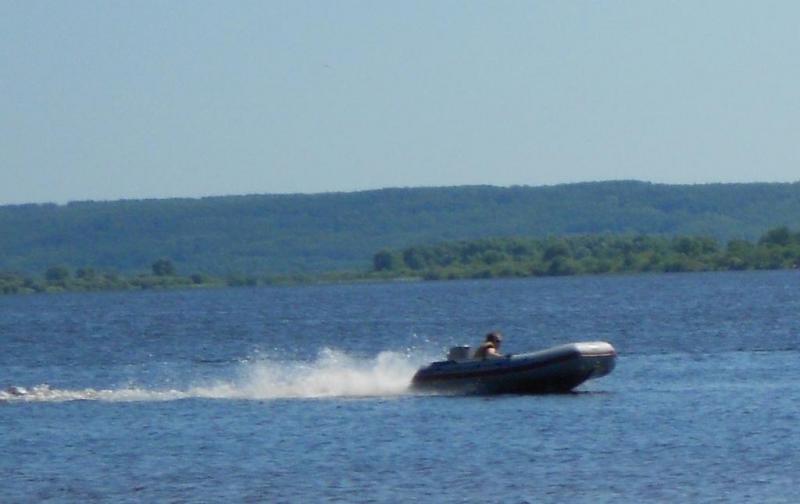

Судя по брызгам на фото скорость маленькая. Вот здесь скорость около 50 RjHAiNG-yko&t=194s[/url] И здесь тоже
o4REvndZdJA[/url] Посмотри на брызги. Как показать тебе работу винтов под водой я не знаю. Да и без толку наверно, тебе что то показывать.
У тебя в профайле указана лодка Радуга-34. Мотор - Нептун-25. Что сложного в таком действии: В лодку положить навигатор, на полной скорости снять телефоном видео на 20 секунд. Вот - лодка с мотором, она едет. Вот - показания скорости на GPS. Делов-то. И все вопросы разом отпали.
Виталий из Запорожья приводил фото Радуги-34. Писал, что с мотором В-30, настройкой мотора и подбором винтов максималка была 58 км/ч. Его звание Мастера спорта по водномоторному спорту позволяет предположить, что бороться за скорость лодки он умеет.
Ты же пишешь про Нептун, который на 7 сил слабее и скорость у тебя больше. При отсутствии гоночного опыта.
Врёшь, я так думаю, про скорость. Коротенькое видео вполне может расставить все точки над "И".
Согласен ! Восстановить под корень ломанную лопасть от мотора 140 л/с - это фигня делов , а пудрить мозг целому сайту - это мастерство !!!!!!!
Читай внимательнее ..... Я НЕ гнул на своих винтах интерцепторы , я тебе показал , что могу и предложил превратить твой БУМАЖНЫЙ винт в реальный .
Раз десять уже предложил .
Ты упорно не замечаешь этого предложения и продолжаешь ныть , что у тебя нет возможности , а то бы ты революцию в винтах совершил ..
Да нету у тебя ни чего , даже на бумаге .
КРОМЕ БОЛТОВНИ НЕТ У ТЕБЯ НИЧЕГО
