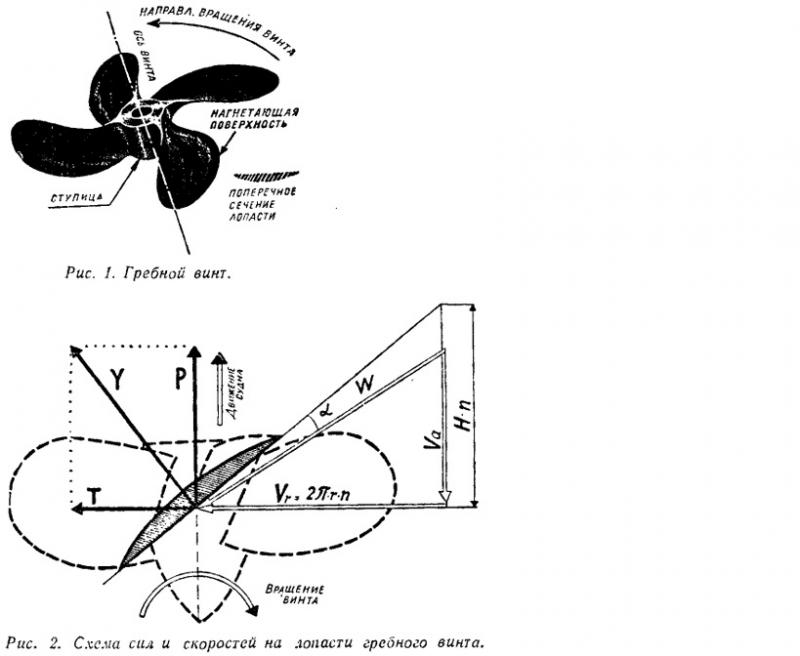

Чтобы заставить лодку, как и любое судно, двигаться с постоянной скоростью, надо приложить к ней постоянно действующее усилие (тягу), которое было бы достаточным для преодоления сопротивления воды.
На малых судах для создания тяги наибольшее распространение получил гребной винт — легкий, компактный, высокоэффективный, простой в изготовлении и удобный в эксплуатации движитель. Поговорим о нем поподробнее, разберемся в принципе работы и устройстве гребного винта.
Гребной винт (рис. 1) состоит из втулки — ступицы и нескольких лопастей, отлитых заодно с нею или изготовленных отдельно и закрепленных на ней. Винт обычно располагается в корме судна и приводится во вращение двигателем через гребной вал. Своим названием он обязан тому, что при работе любая точка его лопасти движется по винтовой линии — вращается и одновременно перемещается вперед вместе с судном. В основу теории, объясняющей работу гребного винта, положен принцип гидродинамического крыла. На первый взгляд это кажется странным — причем здесь крыло?, — но не торопитесь с выводом.
Посмотрим на лопасть винта сбоку (рис. 2) и представим направление, в котором она движется в воде (или, применив принцип обратимости движения, направление потока, обтекающего лопасть).
Скорость W потока воды относительно лопасти можно получить геометрическим сложением двух векторов: вызываемой вращением винта окружной скорости Vr=2pirn (pi = 3,14; r —отстояние рассматриваемого сечения лопасти от оси винта; n — число оборотов винта в секунду) и поступательной скорости движения вместе с судном Vа. Вектор суммарной скорости W направлен к нижней поверхности лопасти под углом а, называемым в теории крыла углом атаки. При этом на нижней поверхности лопасти (ее называют нагнетающей) создается повышенное давление воды, а на верхней (засасывающей) — разрежение. В результате разности давлений на лопасти, как на крыле, возникает подъемная сила У. Если разложить ее на составляющие, одна из которых направлена в сторону движения судна, а вторая перпендикулярна ему, то получим соответственно силу Р , создающую упор гребного винта, и силу Г, создающую крутящий момент, который и приходится преодолевать двигателю для того, чтобы винт вращался и двигал судно.
Упор гребного винта, создаваемый подъемной силой, зависит не столько от площади лопасти, сколько — в полной аналогии с крылом—от таких ее параметров, как угол атаки, профиль сечения, длина лопасти.
Познакомимся же с этими и другими основными характеристиками гребного винта.

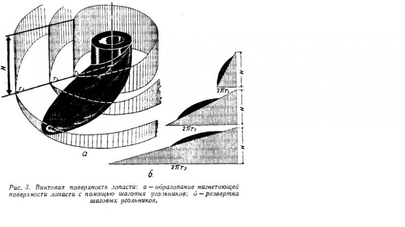

Диаметр винта D определяется по окружности, описываемой наиболее удаленной от оси винта точкой лопасти.
Геометрический шаг гребного винта II — это шаг винтовой поверхности, с которой совпадает нагнетающая сторона лопасти. Если бы винт ввинчивался в воду, как в гайку, то за один его оборот судно прошло бы расстояние, равное шагу винта, а его скорость была бы равна Нn.
Почему лопасть должна иметь винтовую поверхность? Посмотрим на рис. 2. Очевидно, винт даст наибольший упор, если сечения лопасти на любом радиусе г будут расположены под одним и тем же оптимальным углом атаки к набегающему потоку а. Однако вблизи ступицы окружная скорость Vг —2pirn будет меньше, чем у конца лопасти, в то время как осевая скорость винта Hn везде одинакова. В результате изменится величина и направление скорости W. Чтобы сохранить угол а неизменным, лопасть у ступицы следует развернуть под большим углом к Vr, чем у конца. Это хорошо видно также и из другого рисунка (рис. 3), где показан способ образования и проверки винтовой поверхности лопасти с помощью шаговых угольников.

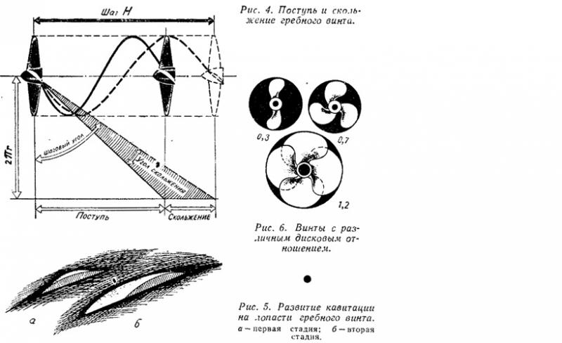

За один оборот винт вместе с судном продвигается вперед (рис. 4) не на величину шага H, а из-за скольжения в воде — на меньшее расстояние, называемое поступью hp. Потеря скорости при этом составит Hn — hpn. Величина скольжения характеризуется отношением
Скольжение s выражается обычно в процентах.

На быстроходных катерах часто приходится сталкиваться с явлением кавитации гребного винта. Известно, что при пониженном давлении (например, высоко в горах) вода закипает при температуре ниже 100° С. У высокооборотных винтов разрежение на засасывающей стороне лопасти достигает такой большой величины, что вода вскипает уже при естественной температуре. Образуются пузырьки и полости, заполненные паром, — это явление и называется кавитацией. Различают две стадии кавитации (рис. 5). На первой стадии полости невелики и на работе винта они практически не сказываются. Однако когда пузырьки лопаются, создаются огромные местные давления, в результате чего материал лопасти выкрашивается у поверхности. Такие эрозионные разрушения при длительной работе кавитирующего винта могут быть весьма значительными.
При дальнейшем повышении скорости вращения винта наступает вторая стадия кавитации. Образуется сплошная полость (каверна), которая может замыкаться за пределами лопасти. Эрозия прекращается, но развиваемый винтом упор резко падает.
Момент наступления кавитации зависит не только от числа оборотов, но и от суммарной площади лопастей, толщины и кривизны профиля сечения лопасти, глубины погружения винта под ватерлинией и т. п. Чем меньше площадь лопастей, больше толщина их профиля и ближе к ватерлинии расположен винт, тем при меньших числах оборотов, т. е. «раньше», наступает кавитация. Отметим, что развитию кавитации способствуют пузыри воздуха и завихрения от находящихся перед винтом кронштейнов, вала, фальшкиля, увеличенный шаг винта и т. п.
Характеристикой площади лопастей винта является его дисковое отношение А/Аd, т. е. отношение суммарной площади всех развернутых и спрямленных лопастей А к площади круга Аd, описываемого винтом (рис. 6). Для малогабаритных винтов тихоходных судов дисковое отношение обычно составляет 0,35—0,60, для кавитирующих винтов быстроходных катеров 0,80— 1,20.

Заканчивая это первое знакомство с гребным винтом, советуем: исследуйте гребной винт вашей лодки, замерьте его диаметр и шаг, оцените скорость лодки, скольжение винта, число оборотов вала и загрузку двигателя. Вполне может оказаться, что вы найдете возможность сделать лодку более быстроходной.
