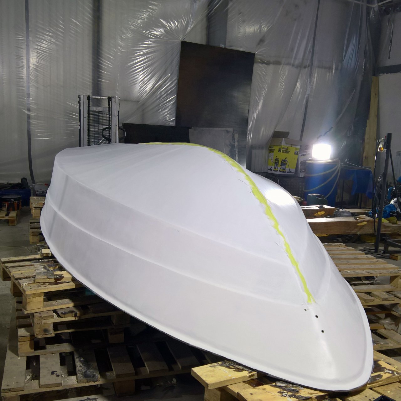

Новая скорлупа нуждается в доводке. Шлифуем, шпатлюем.. много.
X. Шпатлевание, шлифование. Повторять n-раз, или даже m-раз. m=много
The new shell needs finishing. Sanding, filling... a lot.
X. Filling, sanding. Repeat n times, or even m times. m=many

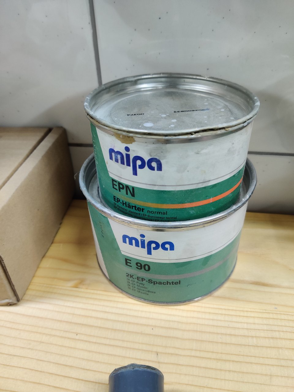

Чем шпаклюешь , если не секрет?

Когда у нас,в секции,повреждался борт или палуба Борея-то делали так-Сеачала вырезали участок,потом маленькаялатка,потом-побольше и так-пока не сравняется с плоскостью.Все через эпоксидку.После вышкуривали до идеала и все!Красили и вперед!
Да-применяли шпаклевку.Состояла она из той-же эпоксидной смолы и стеклосферы.Правда шкурилась с трудом.
