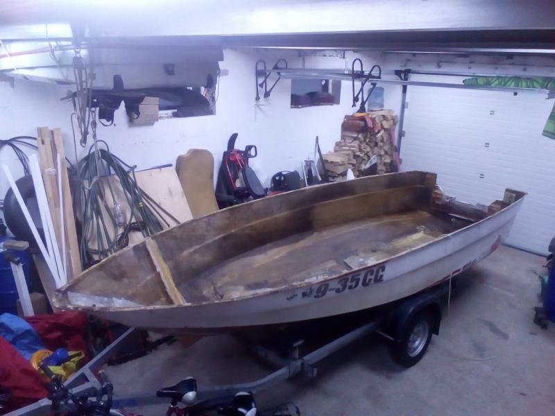

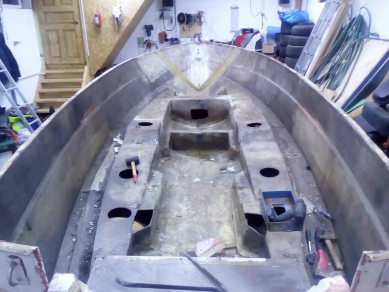

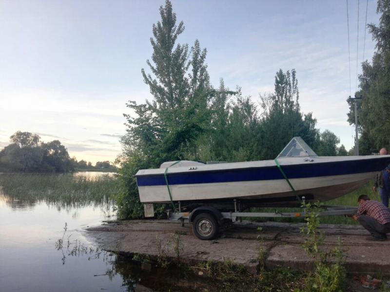

прошлым летом был привезен катер с Селигера в Казань.

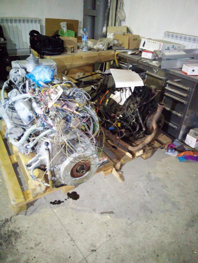

тесты на ходу показали что мотор М8ЧСПУ-100 или слаб для катера весом в тонну или же мотор требовал копиталки.
Сразу скажу я не хозяин катера, катер моего друга.

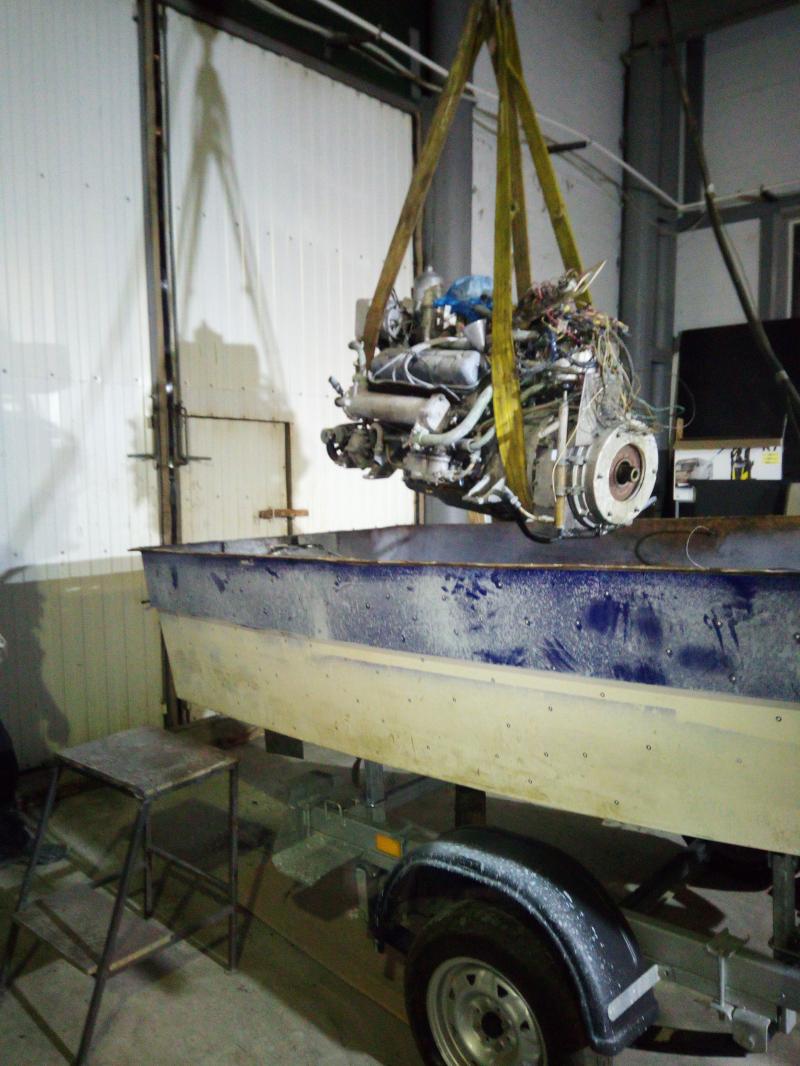

в планах, полный кап ремонт с заменой мотора.
пока разобрали корпус и демонтировали мотор.
куплен новый мотор. нагнетатель, сейчас стоит выбор в редукторе.

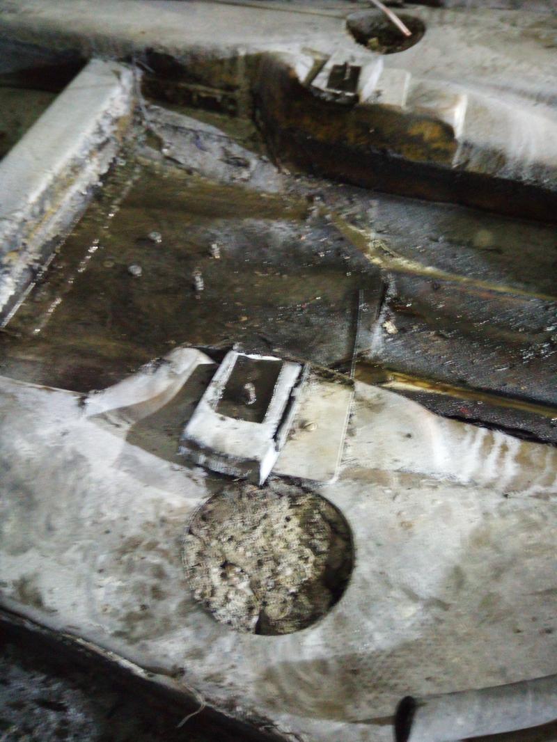

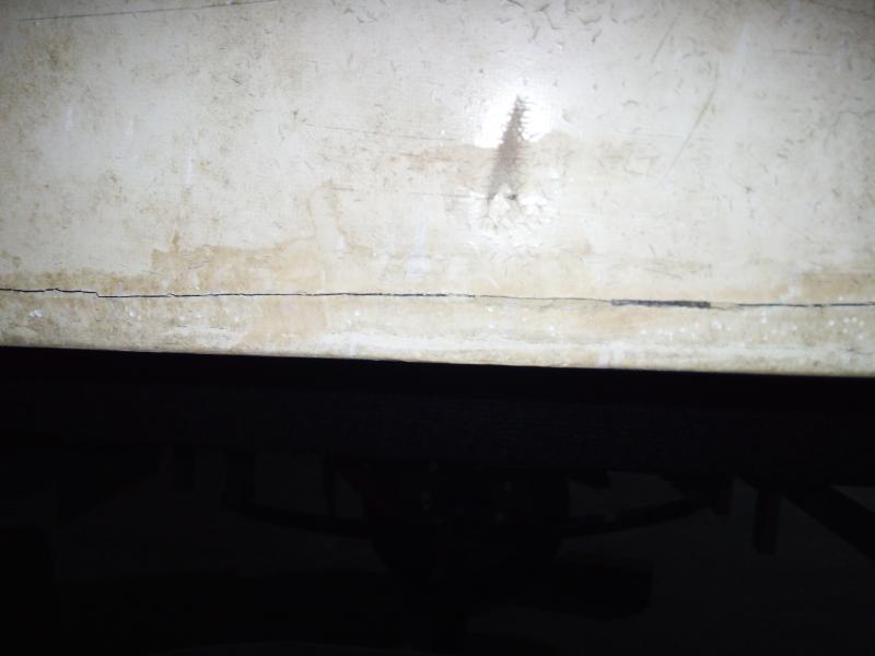

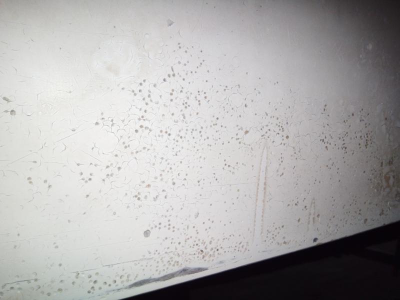

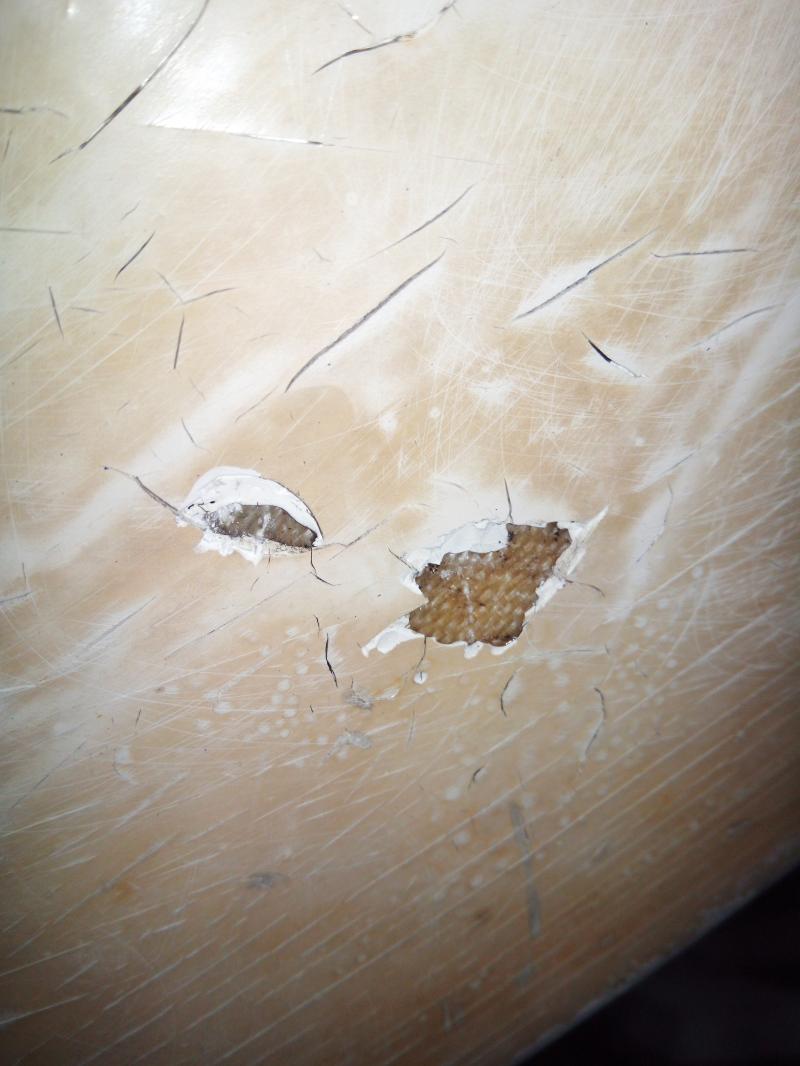

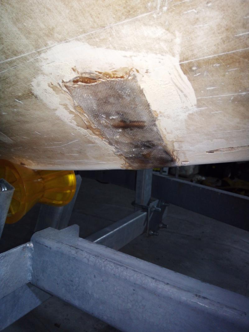

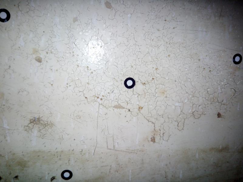

по корпусу куча краторов и паутины.
есть дефекты опор двигателя:
есть пара вопросов:
1) есть ли советы по двигателю?
2) что делать с гелькоутом. если снимать то чем?

Паша.Что бы на долго надо снимать весь гелькоуд .Лечить трещины и пробоины,переклеивать все усилители (раз трещины появились то силовой набор нарушен и не имеет жёсткости) ,лечить осмос(после чистки найдётся обязательно).В подмоторном наборе (под креплением мотора) скорее всего силовые элементы набора сгнили под эпоксидкой сейчас не видно ,но при вскрытии скорее всего увидиш труху. Борей не маленькая лодка типа Тренера например и восстановительные работы по объёму будут не сопоставимы с затратами денег и трудоёмкостью работ.Не пытаюсь тебя в чём то убедить.Просто сталкивался с похожим случаем при ремонте лодки "Темп".Времени(моего) ушло уйма ,заказчик (финансово )стал сдуваться и экономить на материалах.Кончилось это тем что к концу второго сезона эксплуатации (довольно активной) катер стал терять товарный вид.И вот уже второй год продать(за пол цены вложений) не получается! Вот это и попробуй донести своему товарищу.

я вас понял и уже сказал ваше мнение.
Тут нет заказчика, все для себя и своими силами( и силами крестьян). проект не коммерческий, а для души. никто не ищет выгоды продать потом подороже.
гелькоут собираемся снимать полностью( пока не представляем как).
бюджет как восстановление скорлупы около 100т.р
мотор и все с ним связано бюджет отдельно. салон тоже.
есть теплый цех, инструмент( в том числе профессиональный). Доступ к нержавейке всех мастей.
думаю справимся, если нет- то будет опыт.

Мотор точно не скажу от чего знаю что около 5 литров и около 220л\с а варианте атмосферного мотора.

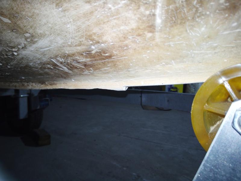

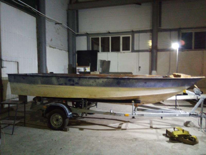

Может кто подскажет чем снимать гелькоут?
если все таки кому то интересно бюжет. то он 500тр пока. из них мотор 50 и катер 120.
1 354
Re: Восстановление катера Борей.
Болгакой.
Car_As
13.08.2012
350
23
Казань РТ
Suzuki DF6 был, вихрь30 был, yamaha 30 есть)
Telenkov сказал(а):
кор шетка или лепестковый диск? или ещё что?
1 354
Лепестковый.
Car_As
13.08.2012
350
23
Казань РТ
Telenkov сказал(а):
спасибо!
ребята из 3м советуют использовать орбиталку 150мм с эксцентриком 8-10мм. будем пробовать.

Я осенью со своим Бореем расстался. Оценил объем работы и свои возможности.
У меня корпус треснул поперек киля в районе задней четверти днища, несколько поперечных трещин... там, куда прежний хозяин транец "укрепил" )
Вскрытие показало, что силовой набор отошел практически полностью.
Я не так люблю шкурить и клеить, чтобы заниматься им 1-2-3 месяца...
Перешел на Неман-500 Open, примерно тот же размер (5,1 против 5,4), будет ходить под тем же мотором.
Как - время покажет)
